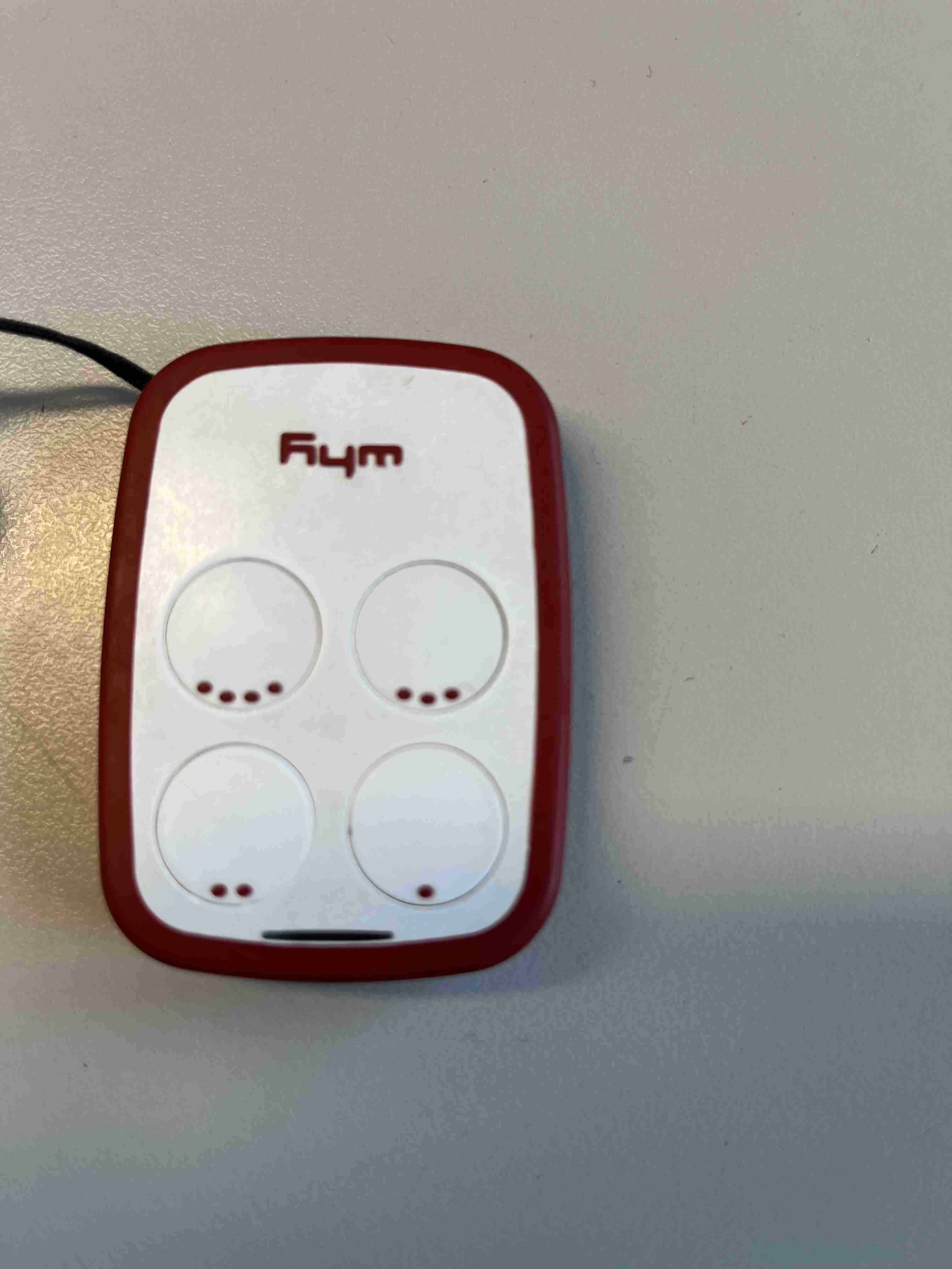

Basculante che non si apre bene
Edoardo 007 ha risposto a Edoardo 007 alla discussione in Cancelli elettrici
Grazie ancora, in effetti un tentativo con la cinghia lo farei, online da 10 mt l'ho trovata a 20,00 ma non so se va bene, è solo 6 mt che a occhio e croce dovrebbe bastare ma ve la linko: https://dieffematic.com/products/cinghia-dentata-di-ricambio-6-metri-spessore-6-6-mm-x-motore-garage-automazione L'automazione completa invece qui c'è ed è molto conveniente https://dieffematic.com/products/kit-set-per-automazione-automatismo-porta-garage-sezionale-basculante-box-molla Il telecomando è questo che allego. Grazie ancora a entrambi per gli utili consigli -
Samsung DV80F5E5HGW
michpao ha risposto a Paolo Carboni alla discussione in Lavatrici - Asciugabiancheria
All’aperto si potrebbe essere ossidato il contatto accensione. Se metti qualche foto del particolare, ti dico … -
dati di riferimento... punto di applicazione... NON FUNZIONA!
Femo ha risposto a Femo alla discussione in S7-300
si provato ma non li genera. -
ricambio sonda sanitaria e sonda riscaldamento per caldaia BIKLIM
miracle77 ha inserito una discussione in Componenti Riscaldamento
Gentilissimi, cerco ricambio sonda sanitaria e sonda riscaldamento per caldaia BIKLIM modello come da allegato. Potete indicarmi un negozio online da cui acquistare i pezzi. Grazie -
Maurizio_C ha aderito alla comunità
- Oggi
mistertv ha iniziato a seguire samsung ue50u8072fu
Puoi consultare la guida elettronica presente sul tv o in alternativa il manuale utente disponibile sul sito del produttore. In alternativa contattare la loro assistenza on-line.
TV Sony KDL-40R483B riavvio ciclico quando accesa da qualche minuto/secondo (scheda logica già cambiata).
mistertv ha risposto a CRX Del SOL alla discussione in Sony
Il BD9397EFV tipicamente su questi modelli da questo problema e non sarebbe inusuale che su un ricambio usato, per quanto dato per funzionante, possa esserci lo stesso problema. Comunque assunto che la scheda l'hai cambiata allora il problema potrebbe risiedere altrove; led, BGA da risaldare, firmware. Più probabile siano i led, anche se la diagnostica dovrebbe mostrarti 6 lampeggi del led, perchè le altre due ipotesi farebbero sempre propendere per una main ulteriormente guasta allo stesso modo. Fai una prova di funzionamento del tv anche staccando la scheda wi-fi/lan per scongiurare sia esso la fonte del problema. In caso dovessi sostituire i led in fase di collaudo delle nuove barre, è obbligatorio collegare anche il pannello LCD e la scheda T-CON altrimenti compare il codice di errore 5 (errore connessione o errore assorbimento pannello LCD). Buona fortuna. Ti consiglio quando cerchi di riparare qualsiasi cosa di procurarti il manuale di servizio per capire il funzionamento generale dell'apparecchio e, quando ti capita, di leggere sigle su componenti di cercare il loro data sheet per capire cosa fanno e come funzionano. -
Il Morrice ha iniziato a seguire Frigorifero Liebherr 3825 20A/001
Frigorifero Liebherr 3825 20A/001
Il Morrice ha inserito una discussione in Frigoriferi - Congelatori
Buongiorno, ho un frigorifero come indicato nell'oggetto che lavora correttamente per la parte congelatore impostato -18'C e misuro -22'C, mentre per la parte frigo non lavora correttamente impostato 5'C e misuro 12'C. Già sostituita sonda del gruppo frigo. Ci potrebbe essere qualche altra verifica che posso fare? O qualche componente in scheda da verificare o sostituire prima di ordinare la scheda nuova? Grazie -
Plasma lg tipo 42 paj350
pasqualelinus ha risposto a pasqualelinus alla discussione in LG - Goldstar
Un grazie mille per la risposta proverò a cambiare i condensatori nonostante segnano buoni alla ceca e poi si vedrà se portarlo in discarica o meno -
piergius ha iniziato a seguire Consiglio quadretto elettrico da mettere in cucina
Consiglio quadretto elettrico da mettere in cucina
piergius ha risposto a marcofirenze alla discussione in Quadri elettrici civili e terziario
Unico Differenziale non assicura la Continuità del Servizio, poiché, come hai constatato, fa da " Collo di bottiglia" all' interno Impianto ! - . Si aggiungeva 1 Differenziale 50 anni fa , quando la Tensione di Fase era 127V, nei vecchi Impianti che ne erano privi e spesso mancava pure l' Impianto di Terra, a fare da "Ritorno" per le potenziali Correnti Disperse dai 3÷4 Elettrodomestici presenti . - .. Ora che la Tensione di Fase è 230V ( con punte sui 253V, praticamente il doppio ) ed il numero dei Carichi è "lievitato" , le Norme, al fine di evitare di restare al buio a cercare un Guasto bloccante , prescrivono un Magnetotermico Generale con più Differenziali o MagnetoTermiciDifferenziali, minimo 2 fino a 3kW , poi in ragione della Potenza Impegnata e dei Carichi Alimentati . - ... Nel caso in esame, prima di organizzare il Sottoquadro in Cucina, proverei se si riuscisse a tirare 2 Dorsali tra i 2 Quadri . Così potresti avere 3 Differenziali, ad esempio, il primo per Luce e Servizi Essenziali H24, il secondo per F. M. Cucina, il terzo per F. M. altre Zone . - Buona giornata ! -
Consiglio lavatrice dall alto acquisto
chiccoo ha risposto a chiccoo alla discussione in Lavatrici - Asciugabiancheria
Buongiorno mi può dire gentilmente le differenze vasca saldata e non, quale classe e caratteristiche deve avere.e se sa modelli da consigliare.Poi se serve aumentare il budget ma avere una buona/ottima macchina (es 700 euro) va bene. Grazie buongiorno Buongiorno come sono come marche? La sangiorgio non ho buoni ricordi. Grazie buongiorno -
Apertura random elettroserratura
devilx ha risposto a devilx alla discussione in Citofoni, videocitofoni e intercomunicanti
No non parliamo di nuova generazione a bus, ma vecchio sistema 4+n -
TV Sony KDL-40R483B riavvio ciclico quando accesa da qualche minuto/secondo (scheda logica già cambiata).
3kek1 ha risposto a CRX Del SOL alla discussione in Sony
Scusa ma non vedi i messaggi privati? -
mlsscnvs ha iniziato a seguire Stringa di programma per diagnostica plc , Studio diagramma ladder per PLC Omron CP1L , vecchio plc bloccato???? e 4 altri
TV Sony KDL-40R483B riavvio ciclico quando accesa da qualche minuto/secondo (scheda logica già cambiata).
CRX Del SOL ha risposto a CRX Del SOL alla discussione in Sony
Senza dubbio sono più bravo a saldare che a diagnosticare, e dato che vedo costa tipo quattro euro dalla Cina, immagino che potrei incrociare le dita, comprare quel chip e sostituirlo, dopo di che se non funziona amen, solo mi fa un po' strano che sia un chip sulla scheda madre dato che la ho sostituita, ma immagino non sia affatto impossibile che abbiano fregato un pollo come me spedendomi una scheda difettosa esattamente come la mia... Bho, domani vedo di individuarlo. -
Caldaia Vaillant wcw 242 EH mancata accensione senza scintilla
cislenco ha risposto a cislenco alla discussione in Guasti/Problemi Riscaldamento
Grazie ancora per le dritte adrobe. Ho ascoltato il tuo suggerimento e anche se il venditore non ha risposto ai messaggi ho preso la scheda da lui. Ora non resta che attendere. speriamo arrivi e funzioni. - Ieri
Basculante che non si apre bene
simuffa ha risposto a Edoardo 007 alla discussione in Cancelli elettrici
Potrebbe mai dire il contrario? 🤣 Può essere anche vero ma sembra come chiedere all'oste se il vino è buono.. su internet 6-7 metri di cinghia (normale) costano 20-30 euro e cambiare la cinghia non è un'operazione complessa, se hai un minimo di manualità puoi riuscire anche da solo. Io sono sempre per tenere le cose finché si può però è anche vero che spendere 350 euro non ne vale la pena. -
Aggiungere un secondo Campanello/suoneria per il garage
Nik-nak ha risposto a Tiziano .M alla discussione in Schemi e applicazioni di circuiti elettrici
Puoi prendere un campanello senza fili(Tx + rx tipo QUESTO), poi interfacci il trasmettitore radio con il campanello, in modo che quando suonano, il trasmettitore aziona il/i ricevitori. Naturalmente devi verificare che le onde radio del trasmettirore, "arrivino" in garage. A casa di mia mamma ho adottato questo sistema, sia per ripetere il campanello, sia per notificarmi, tramite sensori zigbee e relativo gateway, quando qualcuno suona a casa di mia mamma. -
Basculante che non si apre bene
ROBY 73 ha risposto a Edoardo 007 alla discussione in Cancelli elettrici
In effetti, qui ti do ragione, nemmeno secondo me non ne varrebbe la pena. Ma il radiocomando che marca e modello è? Posta una foto fronte e retro. E invece per il cancello, c'è sempre un'automazione CAME? Che scheda c'è? Posta le foto. Sinceramente non so nemmeno se esistano con il ricevitore Wi-Fi integrato, o per lo meno "mi mancano" da vedere. Ma non hai un pulsante a parete per aprire il portone, dove collegare il contatto di uno Shelly o un dispositivo simile e con una ricezione migliore del Wi-Fi? Sì, in teoria si può fare, se la centrale ha il secondo canale radio e ci sono due fili che comunicano dal cancello al portone. Come tutto quello che si muove, anche le molle possono avere problemi, rompersi, ma bisogna capire in che stato sono, quante manovre fanno in un giorno, magari basta una "lucidata" e un po' di grasso che tornano come nuove. Quando verrà il tecnico, farà le proprie considerazioni -
Sostituzione citofono
Pieromar ha inserito una discussione in Citofoni, videocitofoni e intercomunicanti
Buonasera a tutti. Dovrei sostituire un vecchio citofono con un citofono miro ma non ho idea di come fare. Posso chiedere aiuto a qualcuno? Grazie mille -
Vaillant Tecnoblock 240 XE Sostituzione Gruppo acqua
adrobe ha risposto a k4rl64 alla discussione in Guasti/Problemi Riscaldamento
Chiedi il favore ad un meccanico o a un carrozziere, vedrai che dentro la morsa e con un cacciavite bello grosso, dopo averci spruzzato dello svitol, te la tiri fuori. Basta usare qualsiasi vite con quel tipo di filettatura e lunghezza adeguata -
Pieromar ha aderito alla comunità
Biticino livingnow gateway
Maurizio Colombi ha risposto a Bravoemiliano alla discussione in Domotica HomePLC
Allora, precisiamo un po' di "cosette": il 3586C non è assolutamente adatto a controllare delle automazioni BTicino, al momento, non ha a catalogo nessun prodotto che riesca ad interfacciarsi con le normali automazioni non mi risulta che nessun prodotto commercializzato da terzi, sia abbinabile o compatibile con il protocollo usato da BTicino. Purtroppo dovrai utilizzare altri sistemi per comandare da remoto le tue automazioni. -
riparare guarnizione oblò
Diomede Corso ha risposto a paski2016 alla discussione in Lavatrici - Asciugabiancheria
La guarnizione si cambia, ma ci vogliono le pinze apposta, un tempo edclusiva dei tecnici ora vendute su Amazon con tutta la guarnizione (purtroppo),ma non vorrai mica pure che ti spiego come si fa ? 😆 Ho cambiato più guarnizioni che schede comunque... -
Aggiungere un secondo Campanello/suoneria per il garage
Maurizio Colombi ha risposto a Tiziano .M alla discussione in Schemi e applicazioni di circuiti elettrici
Si suppone che sia un semplice campanello, a tensione di rete o a 12 volt? -
Ripristino vecchia lavatrice Castor L653
Diomede Corso ha risposto a SuperUCCU alla discussione in Lavatrici - Asciugabiancheria
Quando ti finisco la Indesit, porti la Castor eventualmente Ma se funziona senza problemi non andrei a fare un restauro. La guarnizione può darsi che ce l'ho -
Problema fotocellule FAAC XP30B LC
Maurizio Colombi ha risposto a Vincenzo096 alla discussione in Cancelli elettrici
Sono convinto che non riceverai risposta, come non l'ha ricevuta AlexS1988. Chi ha iniziato la discussione, non si collega a PLCForum dal 12 novembre 2025. Per favore inserite la domanda aprendo una nuova discussione. Grazie. DISCUSSIONE CHIUSA -
Vaillant Tecnoblock 240 XE Sostituzione Gruppo acqua
k4rl64 ha risposto a k4rl64 alla discussione in Guasti/Problemi Riscaldamento
Ho visto che le viti 010003 costano 6 € l'una, dato che non sono neanche affidabili non esistono a croce compatibili? Grazie.
