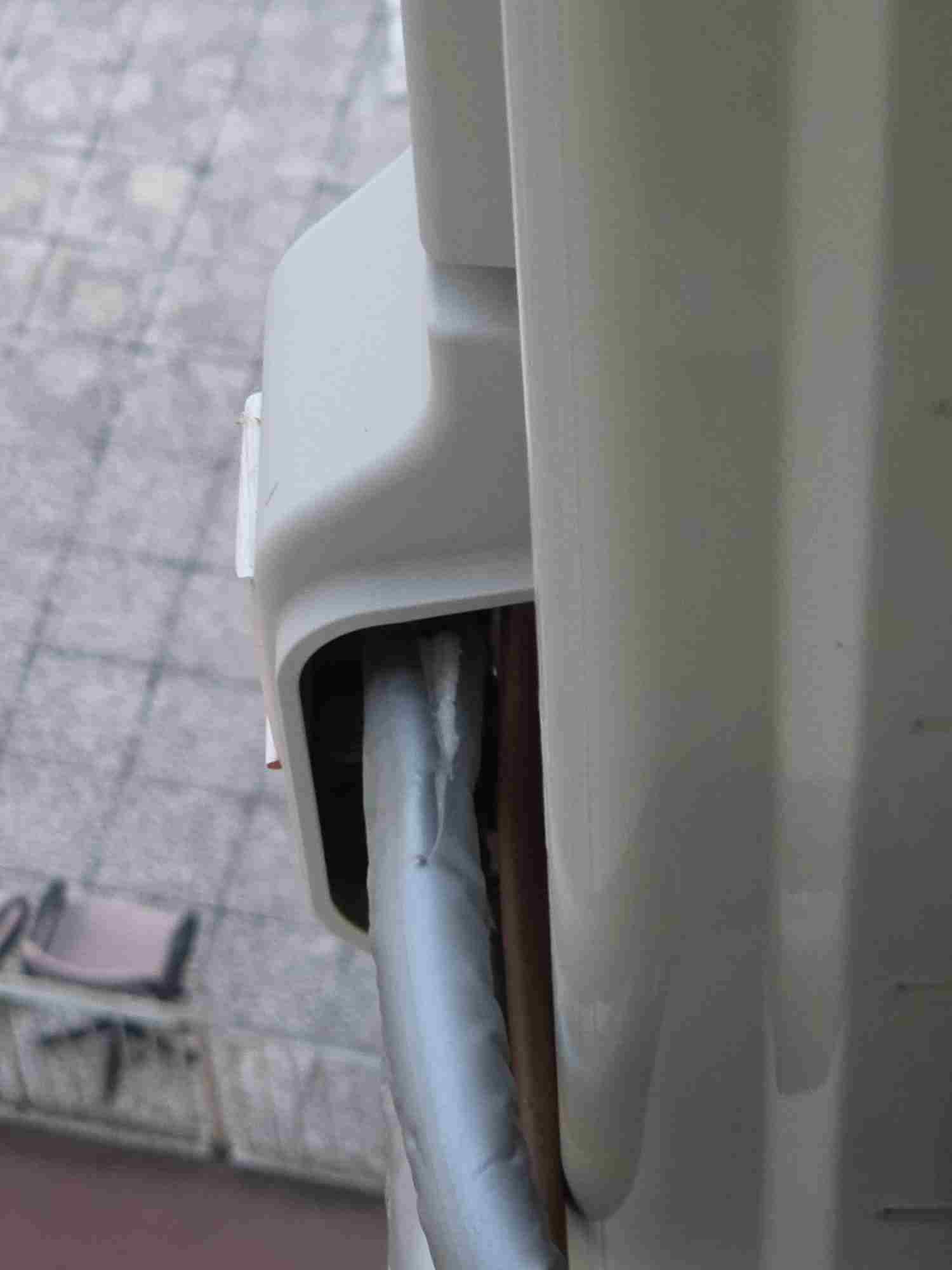

Daikin di un anno, tubo unità esterna rotto?
riccardo89 ha risposto a riccardo89 alla discussione in Guasti/Problemi Climatizzazione
Wow, grazie mille gentilissimo! Mi rincuori tantissimo, ero terrorizzato visto che quello che avevo prima non aveva quel problema. Dici la carta in alluminio da forno? E come faccio a far si che rimanga attaccata e non si apra, scotch? Grazie ancora! -
Giro anche a te la risposta data a un tuo conterraneo che ha lo stesso problema. Magari prima rifai la sintonia automatica al TV e verifica che il segnale sia costante sui canali alternativi ai canonici: 1, 2, 3, ecc.; ci sono i rispettivi 100, 500, 800, e altri. Se non risolvi, all'eventuale prossimo post, senza dare indirizzo, indica: - comune - trasmettitore o/e ripetitore verso il quale è puntata l'antenna - polarizzazione dell'antenna, orizzonatale o verticale, magari vedi quelle dei vicini - presenza di ostacoli - altre informazioni. Con quei dati qualcuno che conosce la zona ti può rispondere. Da letture in rete pare che il problema in zona Bari sia generalizzato da circa tre anni, specificatamente quando fa caldo e specilamente al mattino e alla sera. Però non ha senso aprire due discussioni con a stessa domanda, è dispersivo ... e potrebbe passare la voglia di rispondere.
Alessio Menditto ha iniziato a seguire Daikin di un anno, tubo unità esterna rotto? e Daikin non funziona
Daikin non funziona
Alessio Menditto ha risposto a esamax2000 alla discussione in Guasti/Problemi Climatizzazione
Esamax se proprio devo dare un parere, a distanza, evidentemente qualcosa non va. Dovrei chiedere ai tecnici cosa vuol dire e perché sono sempre affermazioni molto curiose e spassose, frasi fatte che vanno bene per ogni occasione, dipende da dove derivano però. Il “gas a posto” si vede SOLO in una maniera, togliendolo mettendolo in una bombola e pensandolo, cosa che scommetto la casa non hanno fatto, il compressore che sembra funzionare è legato al gas, cioè col gas attaccando i manometri capisci se sta pompando, e però…se il gas c’è e il compressore funziona, è impossibile che non raffreddi, e se non raffredda il campo si restringe, ma da qui a buttare via una macchina ce ne passa. Quindi se proprio sono costretto a fare una ipotesi, è che ti hanno raccontato una balla, il gas NON c’è per colpa di una perdita riparabilissima ma che a loro non interessa farlo e ti vogliono vendere la macchina nuova, in poco tempo montano perché hanno già tutto pronto. -
Daikin di un anno, tubo unità esterna rotto?
Alessio Menditto ha risposto a riccardo89 alla discussione in Guasti/Problemi Climatizzazione
È rotto solo l’isolamento tranquillo, il sole mangia la superficie con un appetito eccezionale. Prendi del foglio di alluminio quello che usi per cucinare e ci avvolgi tutti i tubi a vista, e dureranno in eterno. -
Daikin di un anno, tubo unità esterna rotto?
riccardo89 ha risposto a riccardo89 alla discussione in Guasti/Problemi Climatizzazione
Ah aggiungo che il condizionatore sembra funzionare, forse la crepa è solo per la rivestitura esterna ed il tubo interno tiene? Almeno voglio sperare che sia da cambiare solo quella. - Oggi
Daikin di un anno, tubo unità esterna rotto?
riccardo89 ha inserito una discussione in Guasti/Problemi Climatizzazione
Salve! Scusate il disturbo il mio Daikin di un anno (installato giugno 2025) oggi ho notato che il tubo dell'unità esterna sembra essersi rotto. Avete idea di cosa possa essere successo? E' grave? In teoria dopo un anno è in garanzia spero, domani ovviamente chiamo chi l'ha installato ma chiedevo a voi per avere un anticipo di cosa potrebbe essere. Grazie ancora. -
Impianto citofonico bticino a 2 fili
Maurizio Colombi ha risposto a renato1961 alla discussione in Citofoni, videocitofoni e intercomunicanti
E allora rettifico anch'io: Gli appartamenti 1 e 4, sono sovrapposti? Dietro al citofono (degli appartamenti 1 e 4) c'è una scatola (tonda o rettangolare) con due tubi (uno che sale ed uno che scende)? -
sostituzione scheda Alcor con Compatibile in commercio
vox1 ha risposto a vox1 alla discussione in Cancelli elettrici
ho fatto la prova ....non sono le fotocellule. Grazie per la dritta sulla pseudo antenna...faro' una prova tenendo il cavetto attuale, se andra' male lo accorciero' ai 17cm e se altrimenti installero' una antennina ! -
Sostituire videocitofono BTicino 344342 con BTicino 344682
mariano milucci ha risposto a mariano milucci alla discussione in Citofoni, videocitofoni e intercomunicanti
Grazie per la risposta approfitta della sua disponibilità per chiederle, Per la configurazione devo solo mettere il ponticello nel secondo spazio di N e lasciare vuoto p. Inoltre oltre ai due fili del Bus Gli altri due li collego al morsetto della chiamata al piano come nel vecchio? Il resto degli interruttori li lascio così di default -nessuna alimentazione esterne - e no terminale (dato che sono uno dei primi appartamenti al piano terra, voli sono anche quelli al piano superiore che in cascata credo vengano dopo) Grazie -
Sostituire videocitofono BTicino 344342 con BTicino 344682
mariano milucci ha risposto a mariano milucci alla discussione in Citofoni, videocitofoni e intercomunicanti
Grazie per la risposta approfitta della sua disponibilità per chiederle, Per la configurazione devo solo mettere il ponticello nel secondo spazio di N e lasciare vuoto p. Inoltre oltre ai due fili del Bus Gli altri due li collego al morsetto della chiamata al piano come nel vecchio? Grazie -
Impianto citofonico bticino a 2 fili
renato1961 ha risposto a renato1961 alla discussione in Citofoni, videocitofoni e intercomunicanti
rettifico quando suona al primo suona anche il 4 con suono piu' basso). E' il numero 5 -
esamax2000 ha iniziato a seguire Daikin non funziona
Buonasera a tutti ho un clima daikin RXM35N2V1B9 del 2019 e non raffredda più, ho fatto verificare da due frigoristi e tutti e due mi hanno dato il verdetto di buttarlo , allora il gas è a posto, la ventola gira , il compressore sembra apparentemente che funzioni ma non raffredda, lo devo proprio buttare secondo voi ? grazie
ALLUMY ha iniziato a seguire problemi rai
Buonasera @decten 64. Come ho già scritto nell'altra discussione ti ripeto anche qui le mie domande, ma giusto per far capire a chi magari conosce meglio la tua zona lo scenario: Il problema ce l'hai solo ed esclusivamente con i canali Rai mentre tutti gli altri canali vanno bene? (E se fosse un problema proprio del broadcaster?) Se hai dei dubbi sul tuo impianto d'antenna, dovresti spiegare bene com'è strutturato o postare qualche foto dei componenti installati, tra cui antenne, centralino, derivazioni, prese e cavi, e se l'impianto l'hai fatto tu o un antennista. In più se hai verificato dal sito otgtv se le tue antenne sono puntate correttamente.
Sostituire videocitofono BTicino 344342 con BTicino 344682
Maurizio Colombi ha risposto a mariano milucci alla discussione in Citofoni, videocitofoni e intercomunicanti
Le operazioni che hai descritto vanno bene, per sicurezza, spegni l'alimentatore prima di iniziare e riaccendilo quando hai finito. -
A proposito di tempus fugit, aggiungerei chiappas pesant.. a giudicare da come segue le riparazioni la gente..
Logica di funzionamento condizionatori Daikin
giorgio17 ha risposto a RiccardoS alla discussione in Guasti/Problemi Climatizzazione
La temperatura uscita aria in teoria dovrebbe essere più bassa.Comunque se funziona e non si ferma il problema molto probabilmente e' qualche settaggio incompatibile tra app e telecomando. -
Problemi con canali 8, 9, 26 ed in alcuni casi i Mediaset
flavm ha risposto a flavm alla discussione in Impianti TV
Ho collegato così. Alla prima sintonizzazione mancava 8 26 28 41 44 47 50 Alla seconda sintonizzazione si vedono tutti! -
Dimenticavo, Samsung non ha un lampeggio di errore che indica la retroilluminazione guasta, però se hai il contatto fail count nel connettore che da power board porta a main board potrebbe inibire la main all'accensione, diversamente negli altri Samsung sentiresti audio e vedresti immagini in controluce con la torcia..
mariano milucci ha iniziato a seguire Sostituire videocitofono BTicino 344342 con BTicino 344682
Sostituire videocitofono BTicino 344342 con BTicino 344682
mariano milucci ha inserito una discussione in Citofoni, videocitofoni e intercomunicanti
Buongiorno, provo a chiedere il vostro aiuto, devo sostituire il mio vecchio Bt344342 con un nuovo bt344682, Ho contattato la Bticono che mi ha detto che sono perfettamente compatibili, ed essendo una palazzina di 8 unità non necessita nemmeno di un alimentatore aggiuntivo. Allego la foto del vecchio modello e del nuovo. E chiedevo aiuto per configurarlo. Per i jumper N e P, e se basta settare solo quello. Inoltre il vecchio ha collegato 4 fili, dovrebbero essere i due del bus( che non hanno polarità giusto) e gli altri due credo siano per la chiamata al piano. Chiedo conferma. Grazie in anticipo a chi può aiutarmi -
Sam1982 ha iniziato a seguire Sostituzione Elvox anni '70 con Fermax VEO 3431
Sostituzione Elvox anni '70 con Fermax VEO 3431
Sam1982 ha risposto a Sam1982 alla discussione in Citofoni, videocitofoni e intercomunicanti
Il tasto nero a dx serve per aprire il cancello esterno,mentre il tasto dove si appoggia la cornetta apre la porta principale della palazzina. Ora posto la foto del Fermax aperto,magari ho sbagliato l'acquisto, chiedo scusa in anticipo -
Sostituzione Elvox anni '70 con Fermax VEO 3431
Sam1982 ha inserito una discussione in Citofoni, videocitofoni e intercomunicanti
Buonasera a tutti, Sono nuovo e ho trovato questo forum mentre cercavo di risolvere da solo un problema riguardante il mio citofono di casa. È un vecchio Elvox che ha iniziato a dare problemi, da casa non si sente la voce di chi citofona. Via Amazon ho acquistato un Fermax VEO 3431 universale ma, nonostante le recensioni che ne descrivevano la facilità d'installazione,non sono riuscito a sostituire il vecchio citofono. Prima di metterci mano ho fatto delle foto e volevo chiedervi se gentilmente riusciste ad aiutarmi a capire dove sbaglio -
Sam1982 ha aderito alla comunità
Adesso ho la memoria che non mi assiste, quei lampeggi mi sembra che sono il normale stato del caricamento del software, non codice di errore , È probabile che soffra di processore/ram/flash saldati male, pero' la retroilluminazione dovrebbe essere testabile con lo stacco della main b., quindi puo ' essere un problema di integrati della retroilluminazione, ce ne sono alcuni tipici che soffrono e per prima cosa dovresti risaldarli
Rifare il bagno per una piletta che perde mi pare una follia. Rompe qualche piastrella, ci infila sotto la mano, la piletta è lì a 20 cm, e sistema. Al limite se ci sono dei dubbi sulla sigillatura tra rivestimento e piatto la rifà. Poi chiude. Dovrà farlo in due riprese per chiudere, ma alla fine fine è un giorno di lavoro.Per il prezzo chiedi. Comunque appena apre capisce subito se c'è una perdita.
Impianto citofonico bticino a 2 fili
Maurizio Colombi ha risposto a renato1961 alla discussione in Citofoni, videocitofoni e intercomunicanti
Gli appartamenti 1 e 5 sono sovrapposti? -
Egregio ciao,no sono proprio 5 lampeggi lenti,si vedono bene,dopo dei quali da ieri non accende più.L'idea di smontare tutto la stò valutando,anche solo per curiosità,ma è un periodo con altri problemi,tempus fugit... Grazie e Ariciao.
