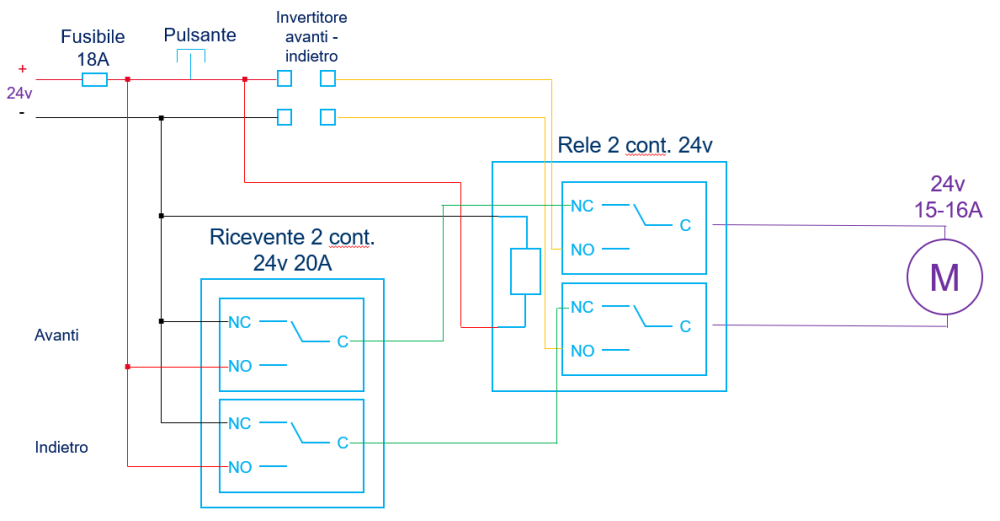

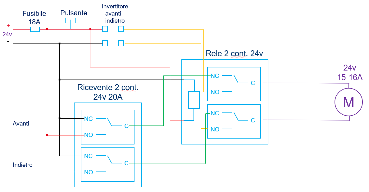

Invertire marcia motore 24v con ricevente + pulsante
jack-vc09 ha risposto a jack-vc09 alla discussione in Elettronica generica
Perché devo usarlo con il telecomando, con un pulsante faccio la marcia avanti e con l’altro pulsante la marcia indietro. Il pulsante con l’invertitore è di emergenza -
Invertire marcia motore 24v con ricevente + pulsante
thinking ha risposto a jack-vc09 alla discussione in Elettronica generica
forse questo ti va bene: questo -
Invertire marcia motore 24v con ricevente + pulsante
Maurizio Colombi ha risposto a jack-vc09 alla discussione in Elettronica generica
Ma se hai già il relè per l'inversione, a cosa ti serve una ricevente da 2/A, pilota il relè e sei apposto. -
piccola antenna tv con attacco satellitare mi sapete dire la sua funzione?
ALLUMY ha risposto a sergio1289 alla discussione in Impianti misti TV-SAT
Sì sniper, in genere si cambia tutto, ma se l'antenna è nuova di pacca e l'amico volesse tentare di risparmiare qualcosa, non deve fare altro che contattarli. -
Riduttore primo stadio guasto frequente
HobbyHome ha risposto a HobbyHome alla discussione in Guasti/Problemi Gas
No, non prende freddo eccessivo né subisce gelate d'inverno. La lancetta che va a fondo scala è sul riduttore di primo stadio, proprio quando si rompe quello di secondo. Addirittura va a fermarsi sulla tacchetta in metallo del manometro stesso, non sta a zero, esattamente al contrario. Questo perché non trovando la resistenza della membrana o molla, che ci sarebbe normalmente a riduttore di secondo stadio funzionante, segna impazzita così. -
ronzio da citofono urmet
ROBY 73 ha risposto a richmond alla discussione in Citofoni, videocitofoni e intercomunicanti
No, non è l'effetto Larsen, che invece provoca un fischio quando microfono e altoparlante sono troppo vicini tra loro e con la taratura dei volumi troppo alta, oppure quando una placca metallica (in caso di impianto citofonico la placca frontale), è troppo attaccata agli stessi microfono e altoparlante e trasmette il suono tra l'uno e l'altro. Come ti ho già detto: Non è detto, non posso assicurartelo, anzi, come già detto le cause e soluzioni possono essere quelle già dette sopra -
Di giorno si vede ma nel pomeriggio no
micca104 ha risposto a micca104 alla discussione in Impianti SAT
Sicuramente farò queste verifiche è farò la centratura della parabola di pomeriggio vi farò sapere e grazie -
Ferro rowenta non eroga vapore
jack-vc09 ha risposto a jack-vc09 alla discussione in Piccoli elettrodomestici
Sostituita solo la bobina, sembra funzionare grazie ancora ad entrambi -
jack-vc09 ha iniziato a seguire Invertire marcia motore 24v con ricevente + pulsante
Invertire marcia motore 24v con ricevente + pulsante
jack-vc09 ha inserito una discussione in Elettronica generica
Buonasera, ho bisogno di comandare un motore 24v con inversione di maria sia manualmente che con una ricevente. Il motore assorbe circa 15-16 A, ho fatto lo schema allegato che sulla carta funziona ma non riesco a trovare una ricevente che supporta 20A sull'uscita ed anche il relè aggiuntivo (obbligatorio per non fare il corto con l'invertitore). Avete suggerimenti in merito?migliorie? Grazie -
caldaia Vaillant VMW IT 242 il bruciatore va in blocco.
giorgio17 ha risposto a fioresara alla discussione in Guasti/Problemi Riscaldamento
Questo perché il bruciatore non modula e bisogna controllare il problema.Ma se il manutentore non è sicuro di cosa è questo è un altro problema. -
Stefano Dalmo ha iniziato a seguire Riduttore primo stadio guasto frequente
Riduttore primo stadio guasto frequente
Stefano Dalmo ha risposto a HobbyHome alla discussione in Guasti/Problemi Gas
Sta al gelo ? E hai parlato di manometro a zero , non sta su quello di primo stadio ? Non capisco -
piccola antenna tv con attacco satellitare mi sapete dire la sua funzione?
snipermosin ha risposto a sergio1289 alla discussione in Impianti misti TV-SAT
si confermo; si tratta di una optica emme esse. Ne ho montate parecchie e sono delle eccellenti antenne. Non credo sia conveniente farti spedire solo il dipolo; il costo sarebbe tanto quanto tutta l'antenna che si attesta intorno ai 50 euro. -
Illuminazione led atrio
Maurizio Colombi ha risposto a ambroluc alla discussione in Illuminazione a Led
Tutto questo in automatico? -
Riduttore primo stadio guasto frequente
HobbyHome ha risposto a HobbyHome alla discussione in Guasti/Problemi Gas
Buonasera, ho controllato, chi ha il forellino dei due è quello di 2 stadio, ma non ha tappini. Devo correggere l'intero post però! Ormai non me lo fa editare il forum, scrivo qui. Ricontrollate le note che avevo segnato al guasto precedente, risulta che a guastarsi, dei 2 riduttori è quello di 2⁰ stadio e non quello di 1⁰. A volte sostitutivo tutti e due come mi hanno suggerito, però facendo dei test, dei due quello difettoso è sempre quello di 2⁰. In questo caso cosa potrebbe essere la causa? Grazie ancora. Saluti - Oggi
robertice ha iniziato a seguire raddrizzare tubo in polietilene
raddrizzare tubo in polietilene
robertice ha risposto a zio_mangrovia alla discussione in Impianti (Idraulica)
Il polietilene ha memoria retroattiva, tornerà sempre curvo Dopo posato puoi legarci lun tondino oppure un qualsiasi ferro, ma c'è lo devi lasciare......anche il polietilene in barra alla lunga si curva Ti conviene prendere un tubo da 32 in polipropilene e resterà perfetto -
Mi chiedo se e come può essere realizzato un impianto di illuminazione con strisce led che preveda 3 scenari: - durante il giorno spento - dopo il tramonto e fino alle 21 acceso 100% - dalle 21 alle 7 acceso 20%. immagino sia una cosa complessa, o forse no. Qualcuno può darmi una risposta? Lo ringrazio anticipatamente. LA
Forno REX fa scattare differenziale e magnetotermico
Leone2285 ha risposto a Cariddu alla discussione in Forni - Microonde - Cucine
Grazie @piergius, buona serata anche a te. -
Caldaia Beretta Ciao 24 -Errore A01 (Mancata accensione / blocco fiamma)
VincenzoSan ha risposto a VincenzoSan alla discussione in Impianti (Idraulica)
Domani smonto il pannello e faccio un controllo. -
caldaia Vaillant VMW IT 242 il bruciatore va in blocco.
fioresara ha risposto a fioresara alla discussione in Guasti/Problemi Riscaldamento
Grazie per le risposte, per Giorgio, effettivamente durante la produzione di acqua calda il bruciatore si accende e spegne, io credevo per mantenere la temperatura ed in certi casi quando il bruciatore è in funzione l'uscita dalla caldaia rimane fredda.... -
caldaia Vaillant VMW IT 242 il bruciatore va in blocco.
giorgio17 ha risposto a fioresara alla discussione in Guasti/Problemi Riscaldamento
Il bruciatore durante produzione acqua sanitaria non deve accendersi e spegnersi per mantenere la temperatura. Se dici questo viene da pensare o ugelli sporchi o regolazione della valvola gas non giusta. -
Stefano Dalmo ha iniziato a seguire Lavatrice Bosch serie 2 , caldaia Vaillant VMW IT 242 il bruciatore va in blocco. e Scheda za3p CAME non legge fotocellule
caldaia Vaillant VMW IT 242 il bruciatore va in blocco.
Stefano Dalmo ha risposto a fioresara alla discussione in Guasti/Problemi Riscaldamento
Si deve cercare di capire se quando va in blocco si accende la fiamma sul bruciatore o si sente solo il treno dí scintille . -
piccola antenna tv con attacco satellitare mi sapete dire la sua funzione?
sergio1289 ha risposto a sergio1289 alla discussione in Impianti misti TV-SAT
si grazie ALLUMY avevo già letto la tua risposta ,infatti poi sono andato a cercare è l'antenna corrisponde a Optica emme esse. -
Scheda za3p CAME non legge fotocellule
Stefano Dalmo ha risposto a Davideeeeee alla discussione in Cancelli elettrici
Hai provato a vedere sulle piste posteriori se ci fosse qualche intruso ? posta delle foto della scheda fronte retro . -
Manuale Riello RF transmitter 20050694
giorgio17 ha risposto a silviolatina alla discussione in Componenti Riscaldamento
Quel codice ti porta ad un termostato digitale a rotella,il nome di quel termostato è Termoriello DGT e sembra difficile trovare il manuale in italiano probabilmente perchè dovrebbero essere tutta roba Siemens e la Siemens non dava neanche a noi centro assistenza i manuali in italiano. Mi hai un pò confuso con la tua richiesta perchè hai chiesto RF e quella è una schedina che andava montata sulle caldaie di qualche anno fa. Spero che il manuale in qualche maniera vi sia utile -
Lavatrice Bosch serie 2
Stefano Dalmo ha risposto a Aloap13 alla discussione in Lavatrici - Asciugabiancheria
Tutte le lavatrici di ultima generazione , ma già da molti anni , prendono solo l’Acqua che serve , in base al bucato . non abbondare con il detersivo . Non serve .
