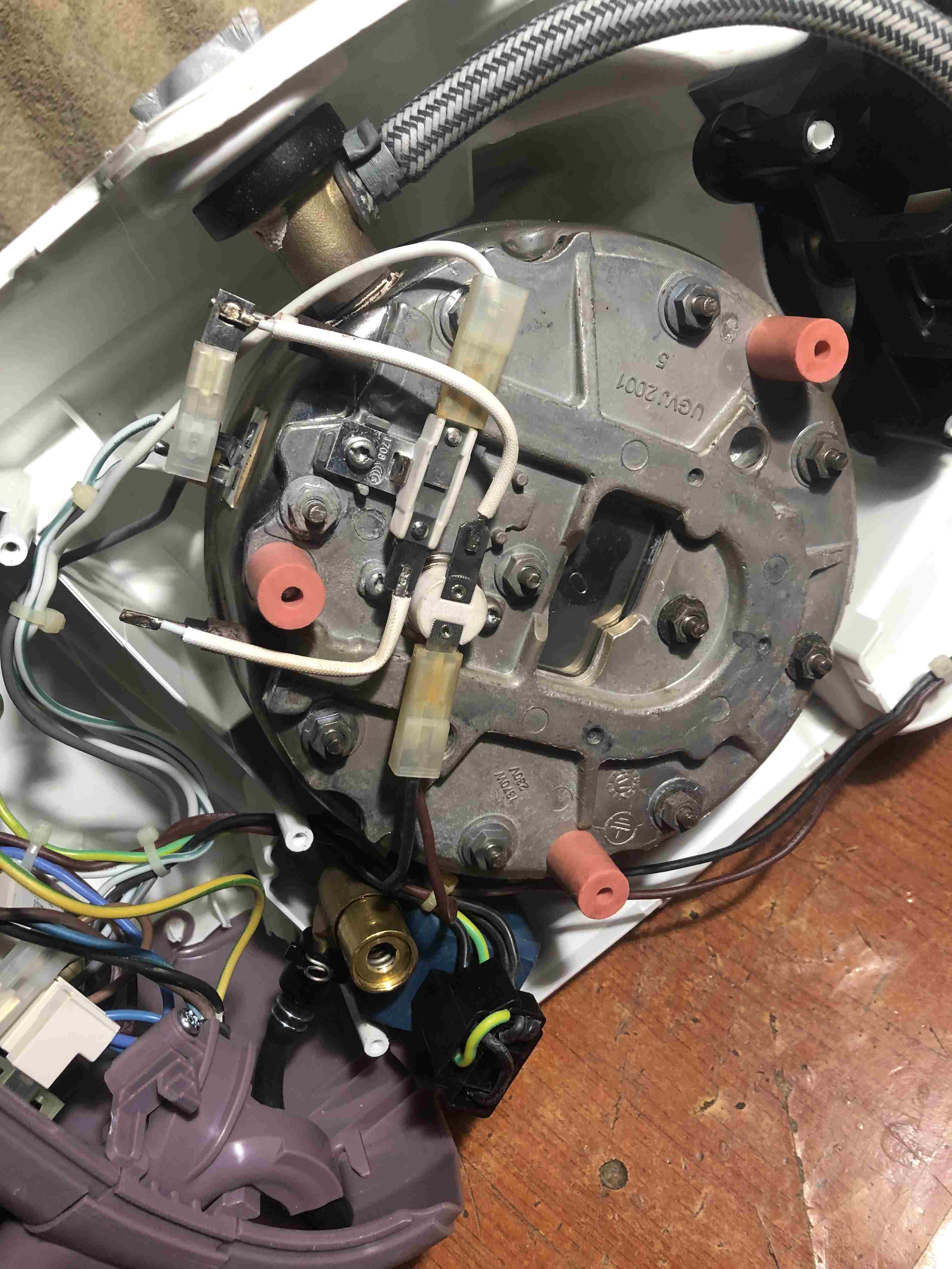

È acqua dell’acquedotto.
AMG ha iniziato a seguire Rowenta dg 8520
Buongiorno ho un ferro da stiro Rowenta dg 8520 che dopo 10 minuti di utilizzo normale non eroga più vapore ovvero non consente più l’apertura della elettrovalvola vapore fatte varie prove non so determinare se dipende dall’NTC sulla caldaia lettura oltre i 100 khom a temperatura ambiente, o se dipende dalla scheda controllo che non legge più il dato dell’NTC qualche suggerimento? Grazie
Se i due PC collegati al medesimo router non si vedono è perchè probabilmente hanno una sorta di client isolation attiva sul router che appunto impedisce di vedere i var device tra di loro. In genere si usa su reti pubbliche questa funzione (correttamente), tipo host spot ecc. Verifica che il router non abbia questa funzione attiva. Una cosa non mi è chiara. Se sono due router su stessa rete non possono avere LAN uguali. Se il router A ha la LAN con 192.168.1.0/24 (e da come dici è cosi) il router B non può avere la stessa lan..........deve avere una lan differente: 192.168.2.0/24 ad esempio. A meno che non siano router.....ma switch o AP
Ganimede77 ha risposto a FabioBL alla discussione in Lavatrici - Asciugabiancheria
Ulteriore riduzione di temperatura nel Eco 40-60 e tempo più lungo (?) -
Sostituzione Videocitofono Urmet 1204 d002A con uno più recente
Bentel79 ha risposto a Bentel79 alla discussione in Citofoni, videocitofoni e intercomunicanti
Scusate la domanda banale: come si smonta il videocitofono dalla staffa? Ci sono gli incastri a pressione? Non riesco a trovare un manuale, vorrei solo evitare di rovinarlo. Grazie -
Accumulo errore encoder posizionamento nello stesso senso - tavola rotante
Livio Orsini ha risposto a Dario Brescia alla discussione in Encoder - resolver
Ne sei sicuro? Perchè se così fosse, ogni passo eqiuivarrebbe a 100.852.941,17647058823529. Se tu ad ogni traslazione sommi questo numero, espresso in virgola mobile, alla soomatoria dei passi precedenti, metti il valore risultante, troncato all'intero, come target della missione di posizionamento, alla fine il tuo errore sarà sempre imferiore ad 1 impulso. Esempio. Inizialmente quota tqrget 0 + 100.852.941, passo successivo 100.852.941 + 100.852.941 = 201.705.882, sempre troncato all'intero. Continui così sino alla fine dei passi, se devi eseguire un ritorno lo fai con la medesima metodologia usano la somma negativa o sottrazione. In questo modo l'errore non si cumula ed è sempre inferiore all'impulso. Visto il tipo di trasmissione, almeno da come l'hai descritta, i giochi meccan ici sono abbondantemente superiori al mm. -
AMG ha aderito alla comunità
Quindi OMV è meno esigente? e come raid cosa suggerisci?
Ciao Andrea, grazie per la solerte risposta. Non mi è molto chiaro il fatto della rotta. Il router A ha per indirizzo 192.168.1.1 ed il router B 192.168.1.254 (entrambi con lo stesso GW 192.168.1.1), il mio problema è che i due pc collegati al router B, che hanno per indirizzo 192.168.1.2 e 192.168.1.8 non si vedono tra loro. Cosa sbaglio?
con 4gb di ram starei su Omv, per Truenas devi almeno raddioppiare la ram.
Cambiare versione Firmware di un inverter nel progetto
acquaman ha risposto a acquaman alla discussione in Altri software Siemens
Quindi in caso di dubbio conviene mettere un firmware più vecchio per poi riuscire a mettere quello giusto durante il commisioning. -
Ciccio 27 ha iniziato a seguire Lavatrice AEG - acqua nel cestello dell'ammorbidente e Acquisto nuova lavastoviglie da 45
La Uirpul è una Hotpoint polacca, e non mi dispiace. Occhio che adesso molte Smeg sono Electrolux rimarchiate. Bosch e Beko hanno sopra il doppio spruzzatore (!).
Avendo un vecchio PC vorrei adattarlo a NAS, pensavo a TrueNAS o OpenMediaVault. Ora vorrei fare una scelta di quale dei due software installare su un PC con scheda madre Gigabyte H81M-HD3 (del 2014) chipset H81 e CPU Core I3-4150 ed un solo banco di RAM da 4GB, poi vedere che strada intraprendere per gli HDD. Ho piccola esperienza con OMV che sembra piu amichevole di TrueNAS, che comunque sul mio PC funziona egregiamente con 3 HDD da 4TB, un paio di anni fa non c'è stato modo ad installare OMV su scheda madre Asus M4A89TD PRO del 2012 quindi ho installato TrueNAS. Qualcuno ha suggerimenti a riguardo, mi avventuro con OMV o resto su TrueNAS? Grazie per gli eventuali suggerimenti. M4R10
Lavatrice AEG - acqua nel cestello dell'ammorbidente
Ciccio 27 ha risposto a Alfonso1976 alla discussione in Lavatrici - Asciugabiancheria
Passa uno spiedino dentro i due tubetti nei quali entra l'acqua. Il calcare devia leggermente i flussi. -
Stefano Dalmo ha iniziato a seguire Lavatrice AEG - acqua nel cestello dell'ammorbidente
Lavatrice AEG - acqua nel cestello dell'ammorbidente
Stefano Dalmo ha risposto a Alfonso1976 alla discussione in Lavatrici - Asciugabiancheria
Bisogna vedere con che pressione esce singolarmente il flusso dai singoli cassetti . é la pressione dei due che incontrandosi fanno confluire il flusso nello scomparto centrale . Se uno dei due è blando , l’acqua devia dove il flusso è maggiore . - Oggi
BFT MIZAR 6 - Problema intermittente
mamo83 ha risposto a mamo83 alla discussione in Cancelli elettrici
Allora ecco qualche foto Il cancello ovviamente era bloccato, lo ho lasciato a metá corsa Ho provato le fotocellule e il led si spegne quando sono in mezzo Ho provato il fine corsa aperto e chiuso ed i led si spengono correttamente quello che non capisco é perché LD3 é acceso e se tolgo corrente, quando la riattacco rimane accesa Se tolgo la corrente 3/4 volte allora poi LD3 si spegne e poi funziona... Ecco un po' di foto -
Lavatrice AEG - acqua nel cestello dell'ammorbidente
Daniele.A88 ha risposto a Alfonso1976 alla discussione in Lavatrici - Asciugabiancheria
Ciao 👋 Direi per prima cosa di aprire il cielo del cassetto dei detersivi che con molta probabilità sarà otturato da calcare e residui di ammorbidente che formano dei tappi di "cemento". Se così non fosse... Si passerà poi a controllare elettrovalvole ed il resto -
Acquisto nuova lavastoviglie da 45
Ganimede77 ha risposto a eppe27 alla discussione in Lavastoviglie
Hai esigenza di qualche colore? Ci sono le Bosch che lavano bene -
Daniele.A88 ha risposto a FabioBL alla discussione in Lavatrici - Asciugabiancheria
Sicuramente sarà così. Considera che c'è pure differenze di classificazione energetica tra i vari software. La mia che è serie 3 risulta in classe A (cosa che non me ne importa essendo marketing e basta) anziché B come lo sono la 2 e la 1. -
Nepente ha aderito alla comunità
La batteria monopattino non prende la carica , verifiche?
Dumah Brazorf ha risposto a marchinovis alla discussione in Elettronica Fai da te
Devi misurare 2 pin adiacenti. B- con B1, poi B1 con B2, B2 con B3... occhio a non toccare altro... -
Piletta doccia crepe vicino agli inserti
mrgianfranco ha risposto a Monkey.Buildings alla discussione in Impianti (Idraulica)
Da un punto di vista professionale concordo con chi dice smontare...muratore, piastrelle e farlo bene!...ma se proprio vuoi provare altro prima di questo, potresti sostituire la guarnizione originale con abbondante sigillante di montaggio (tipo Bortik poly max o altri marchi) e poi riavvitare il tutto prima che faccia presa...magari per un bel pò ti regge! -
Andrea Annoni ha iniziato a seguire Configurazioni
I PC collegati al router B (quello in cascata al princiaple) conoscono già le rotte per vedere i PC del router A (principale) in quanto sono raggiungibili attraverso la default route che sara appunto il router A. Quello che ti manca è creare una rotta di ritorno sul router A per B. Quindi la regola sarà 192.168.100.0/24 (sto facendo esempio supponendo che questa sia la subnet della LAN del router e come GW l'IP lato WAN del router B (es. 192.168.1.2/24 supponendo che la lan di A sia la classica 192.168.1.0/24 e appunto il 192.168.1.2 sia l'IP assegnato al router B. Devo ammettere che non tutti i router da scaffale permettono di dichiarare le rotte
Candy CDI 3015 a volte fa scattare il differenziale della forza motrice a fine lavaggio
UABC80 ha risposto a maxpontello alla discussione in Lavastoviglie
👍 Quelli che passano sotto la porta della lavastoviglie sono soggetti a usura… -
jonathan3719 ha iniziato a seguire Configurazioni
Ciao a tutti, per esigenze mie personali ho la necessità di collegare un router, a cui andranno collegati due pc, in cascata al router principale . Come devo configurare i 4 apparati per fa si che comunichino tra di loro? Grazie a tutti coloro che mi daranno una dritta.
jonathan3719 ha aderito alla comunità
C'è la Whirlpool WH6FB10BS7A0X che forse facevano a Cassinetta sul lago di Varese prima che diventasse Beko, poi c'è anche la Bosh SPS2HKI58E. Poi ce ne sono di più economiche...certo i 35 anni adesso te li scordi.
Alfonso1976 ha iniziato a seguire Lavatrice AEG - acqua nel cestello dell'ammorbidente
Lavatrice AEG - acqua nel cestello dell'ammorbidente
Alfonso1976 ha inserito una discussione in Lavatrici - Asciugabiancheria
Ciao buongiorno, mi chiamo Alfonso. Ho un problema con la mia lavatrice AEG modello L89499FL da 9kg, di novembre 2015i. Cerco di spiegare la problematica. Effettuo sempre la minima manutenzione ma, nonostante la pulizia del filtro di sotto, e la pulizia del cassetto e degli ugelli, ho riscontrato che da quest’ultimi non esce più l’acqua nella vaschetta del solo ammorbidente. Ho verificato, per tutta la durata di un intero lavaggio, e l’acqua esce solo nella prima e terza vaschetta. Quella centrale, ossia quella dell’ammorbidente, non esce l’acqua. Spero di essermi spiegato bene . Prima di sostituire e di capire se fossero rotte le elettrovalvole, mi chiedevo se fosse preferibile smontare in primis il pannello centrale ed arrivare a smontare totalmente il cassetto del detersivo, al fine di verificare se ci fossero incrostazioni o tappi di calcare che bloccano la fuoriuscita di acqua (solo per vaschetta centrale dell' ammorbidente). Se non fosse questo il problema, potrebbero essere l'elettrovalvole? Ma quante sono le elettrovalvole? Però, un dubbio, se l'acqua esce regolarmente dagli ugelli del detersivo e del prelavaggio, come è possibile che non esce dall'ugello dell'ammorbidente...quindi elettrovalvola dovrebbe funzionare bene o si è rotta bloccando solo ugello centrale? Aiutatemi, grazie mille Alfonso
