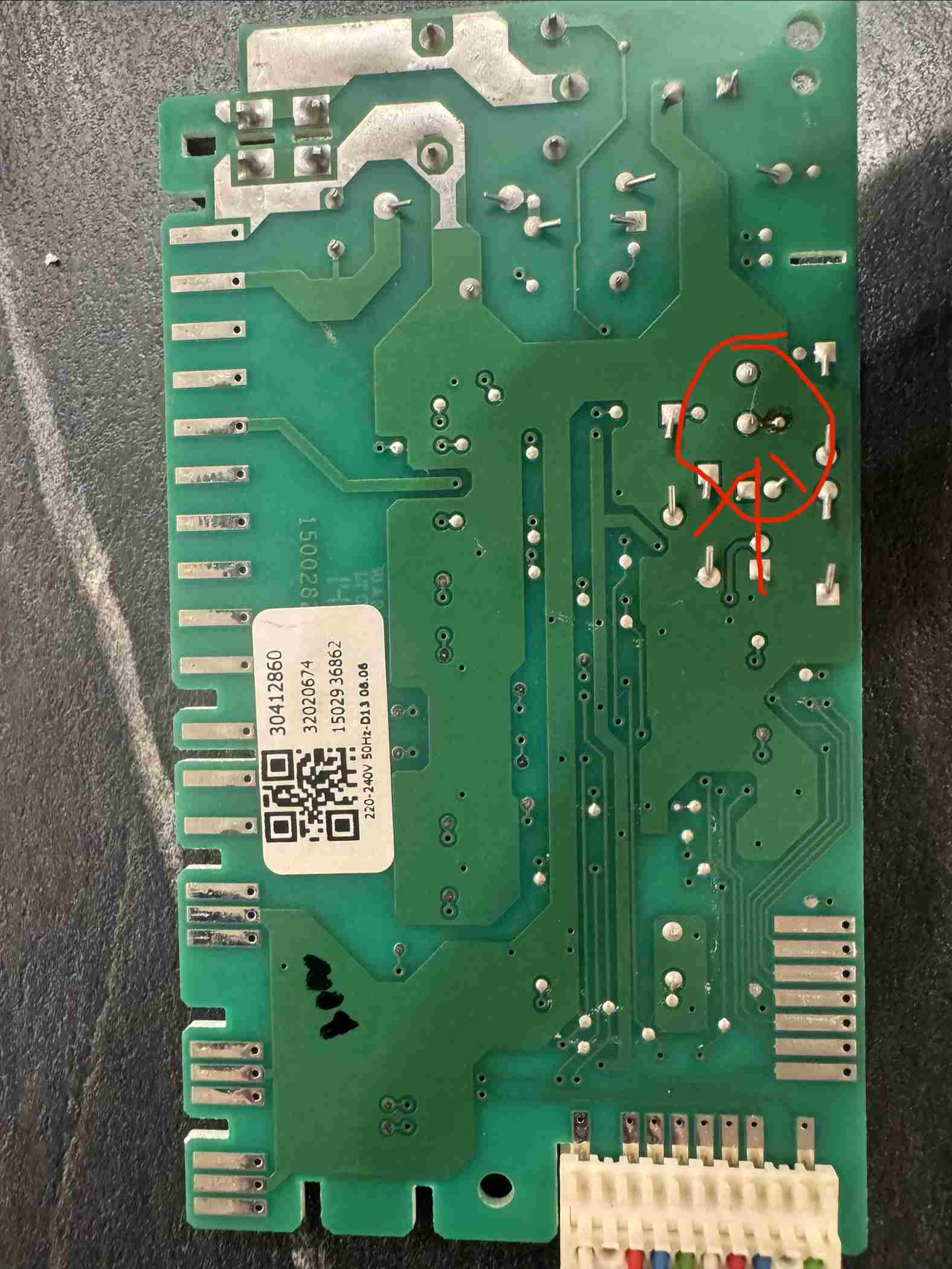

click0 ha iniziato a seguire Pressione Caldaia che scende
Pressione Caldaia che scende
click0 ha risposto a Antonio Marrocco alla discussione in Guasti/Problemi Riscaldamento
lascia perdere... anche per me ti è arrivata l'ora di un nuovo impianto riparazioni fatte un minimo decentemente sono comunque laboriose -
Fabrizzius ha iniziato a seguire Lavastoviglie cranker morta
Buonasera a tutti sto cercando di riparare una scheda ad un caro amico a livello hobbistico la lavastoviglie è morta non si accende non da segni di vita dopo il sopralluogo del tecnico diagnosi scheda da sostituire ma introvabile. me la porta la apro e a prima vista non noto alcuna anomalia o bruciatura su di essa . Provato tutti i diodi condensatori varie resistenze tutte ok unico neo che mi assale nella zona di un induttore da 681k in corrispondenza di una piazzola sembra aver scaldato ( oppure non so se sono scarti di produzione ) allego foto della scheda inquisita se qualcuno mi può dare due dritte sono ben volute
Lubrificazione basculle
Maurizio Colombi ha risposto a Edoardo 007 alla discussione in Cancelli elettrici
Anche se si tratta della stessa persona e della stessa bascula, per favore, apri una nuova discussione. Grazie. DISCUSSIONE CHIUSA -
Lubrificazione basculle
Edoardo 007 ha risposto a Edoardo 007 alla discussione in Cancelli elettrici
Buona sera a tutti, stasera aprendo la basculante ho fatto caso che non si apriva, l’ho aiutata con la mano e si è aperta. Nel chiudersi nessuna fatica. Riprovo e noto che si alza per un po’, poi si ferma come anche la cinghia, praticamente mentre il motore gira ancora la cinghia non si muove più. Ho lubrificato con svitol la rotella dove gira la cinghia ma nulla. Ho staccato la basculante e la cinghia è tornata a girare. Penso a due cose, o il motore non ce la fa o è da tirare/cambiare la cinghia. Consigli? -
Questa?
riparazione catena a led
carlone2011 ha risposto a carlone2011 alla discussione in Elettronica Fai da te
no, non conosco -
espansione vimar kit 42946
ROBY 73 ha risposto a RX360 alla discussione in Citofoni, videocitofoni e intercomunicanti
Ciao RX360, Sì, come da manuale a pag. 4: https://www.vimar.com/irj/go/km/docs/z_catalogo/DOCUMENT/49401949C0_01_KIT_K42945_K42946_K42955_K42956_M01624.113041.pdf In un sistema possono essere collegati videocitofoni dello stesso tipo oppure misti: Videocitofono nella versione con tasti a sfioramento, disponibile nei kit ...... K42912........ -
MarcoSime ha aderito alla comunità
Ce l'hai la breadboard (basetta sperimentale) ?
Vecchio citofono Elvox a 3 posti. E' anche da 4?
ROBY 73 ha risposto a _gianluca_ alla discussione in Citofoni, videocitofoni e intercomunicanti
QUESTO è il modulo 12TS che serve per l'Unità elettronica supplementare, quando ci sono le targhe con le pulsantiere supplementari, quindi a te dovrebbe servire l'articolo 8004 -
Consiglio acquisto asciugatrice 10Kg
royal128 ha risposto a Dragonlance alla discussione in Lavatrici - Asciugabiancheria
Ho acquistato due tre settimane fa una asciugatrice 9 kg. LG - modello RH90X55V2NP.AGWQPIS. Funzionalità principali · Asciugatura AI Dry con Intelligenza Artificiale · TurboDry per asciugare in soli 81 min · Programma Allergy Care · Condensatore autopulente · Connessione Wi-Fi con app ThinQ AI · Pompa di calore DUAL Inverter garantita 10 anni Per adesso funziona bene. Asciuga 6-9 kg in circa 80 minuti. Vedi se ti può interessare. Che ne pensate? N.B. Sono un privato e non faccio pubblicità. - Oggi
Vecchio citofono Elvox a 3 posti. E' anche da 4?
ROBY 73 ha risposto a _gianluca_ alla discussione in Citofoni, videocitofoni e intercomunicanti
Se non ricordo male, cambia il tipo di tasto, dipende dal posto esterno se l'impianto è a 2 Fili su BUS, oppure il classico analogico. Per questo ti ho detto di controllare bene l'attuale frontalino a tre tasti e vedere che articolo è scritto su questo -
Samsung DV80F5E5HGW
Paolo Carboni ha risposto a Paolo Carboni alla discussione in Lavatrici - Asciugabiancheria
Provo! Ho smontato pannello e mascherina frontale. Ha funzionato per più di 15 minuti. Poi si è spenta. Ho testato il connettore alla scheda e mi dà 220v. -
Certificazione
Maurizio Colombi ha risposto a nik86 alla discussione in Installazione impianti elettrici civili e terziario
La dichiarazione di conformità del lavoro svolto, oppure l'integrazione della dichiarazione esistente, il tutto in base al progetto, se presente, con regolare integrazione dello stesso. -
[.] Installazione Sonoff ZBMINI L2 su impianto Bifase (a Roma Semi-Centro)
patatino59 ha risposto a molto-italiano alla discussione in Domotica e Building
La presenza di due fasi è ininfluente ai fini del funzionamento, e non fa danni. Il ghosting si evita o si limita, se presente, con un condensatore antidisturbo, tipo da 1 uF 630 volt MKP Per la sicurezza sarà stato sicuramente installato un differenziale sul quadro elettrico, a volte d'ufficio, nel caso di case in affitto ad Enti, a spese del gestore dell'affitto. -
Informazioni per sostituzione vecchio urmet 1204 scout
Dany89 ha risposto a Dany89 alla discussione in Citofoni, videocitofoni e intercomunicanti
Bene sono molto contento ti ringrazio infinitamente! -
Samsung DV80F5E5HGW
Paolo Carboni ha risposto a Paolo Carboni alla discussione in Lavatrici - Asciugabiancheria
Provo! -
Certificazione
nik86 ha risposto a nik86 alla discussione in Installazione impianti elettrici civili e terziario
Scusatemi se non ho utilizzato il giusto termine, ma la conformità è obbligatoria? Che documenti mi dovrebbe lasciare la ditta installatrice? -
riparazione catena a led
carlone2011 ha risposto a carlone2011 alla discussione in Elettronica Fai da te
Ho rifatto la saldatura, adesso è oscillante anche in3 e in1, ma in uscita è sempre zero (o bassissima 0,05). Provo a cambiare il DVR ( ne sono arrivati 5 pezzi)? Grazie per la pazienza -
Collegamenti non a regola d'arte tra fila di pannelli fotovoltaici
Microchip1967 ha risposto a Marco1510 alla discussione in Fotovoltaico
Solo una domanda: Chi hai pagato? Se hai firmato il contratto e pagato la ditta, questa ne risponde in prima persona, per poi rivalersi sull'installatore Potranno anche essere brave persone, ma la responsabilità in primis è loro ALtra cosa:ringrazia il cielo che nessuno si è fatto male, perchè in tal caso ne rispondevi tu come proprietario (salvo poi rivalersi si chi ti ha venduto il tutto) Per quanto riguarda la segnalazione di Di.Co. mendace, potrai segnalare il tutto alla Camera di Commercio (anche se, per esperienza personale, sarà solo una perdita di tempo ...) P.S. ma dici che il progetto strutturale l'hai fatto tu: vuol dire che le specifiche di fissaggio dei pannelli (tipo di tassello, forza di estrazione, calcolo del carico) glielo hai specificato tu o lo ha fatto la ditta a cui hai firmato il contratto? Presumo che se hai fatto il calcolo strutturale, tu sia regolarmente iscritto all'albo.... Dalle foto noto che i pannelli sono stati fissati direttamente sulle zavorre e non sulla struttura in alluminio... Cosa prevededeva il costruttore delle zavorre? -
BADPI59 ha iniziato a seguire Pressione Caldaia che scende
Pressione Caldaia che scende
BADPI59 ha risposto a Antonio Marrocco alla discussione in Guasti/Problemi Riscaldamento
devi scavare fino che non trovi il tubo in condizioni decenti e non molto arrugginito ci sono dei raccordi a stingere per ferro cerca raccordi kronos,ma il tubo deve essere diritto e poco arrugginito -
Sostituire umet 1204/d006
Aldo 85 ha risposto a Aldo 85 alla discussione in Citofoni, videocitofoni e intercomunicanti
Ciao Roberto, L'installazione ha funzionato alla perfezione. Testerò il funzionamento anche nelle prossime settimane grazie mille dei suggerimenti -
Baxi evo prime 26 errore E01 - 17
Ciro830 ha risposto a Ciro830 alla discussione in Guasti/Problemi Riscaldamento
.. ieri si è nuovamente bloccata, ho provato nuovamenre a rifare uno spurgo dei termo questa volta facebdo scorrere per ogni termo almeno un mezzo litro d'acqua.. Chiaramente ad ogni termo andavo a caricarla in caldaia restando sempre con minimo un bar in pressione.. Probabmente non centra nulla ma ho disattivato la modalita eco nel termostato.. Vedremo nei prossimi giorni e nel caso ricontattero il caldaista.. -
Certificazione
Maurizio Colombi ha risposto a nik86 alla discussione in Installazione impianti elettrici civili e terziario
Attenzione, sembra una stupidaggine, ma è molto importante! Nessuno certifica niente, si dichiara conforme. -
mancato confort nel riscaldamento di un appartamento
amorini giordano ha risposto a amorini giordano alla discussione in Impianti Riscaldamento
i termosifoni ci sono , e' un comune appartamento di 100 metri quadri , i 20 /22 gradi li misuro a circa 110 centimetri di altezza -
Stop programma in caso di perdita connessione modbus 485 rtu
climatools ha inserito una discussione in S7-1200
Salve scusate sono alle prime armi con una connessione modbus 485 punto punto con plc s71200 e una scheda acquisizione temperatura con sonde ntc 10k e un modulo relè e ingressi digitali 485 . Programma fatto tutto funzionante.. mi chiedevo se ci fosse un modo di bloccare il funzionamento della macchina che devo comandare. Perché se per ipotesi la comunicazione cade per esempio sulla scheda relè rimangono attivi e non seguiranno il programma come anche le letture delle sonde che rimangono scritte sempre nello stesso valore e non vanno a 0. Grazie per l' aiuto.
