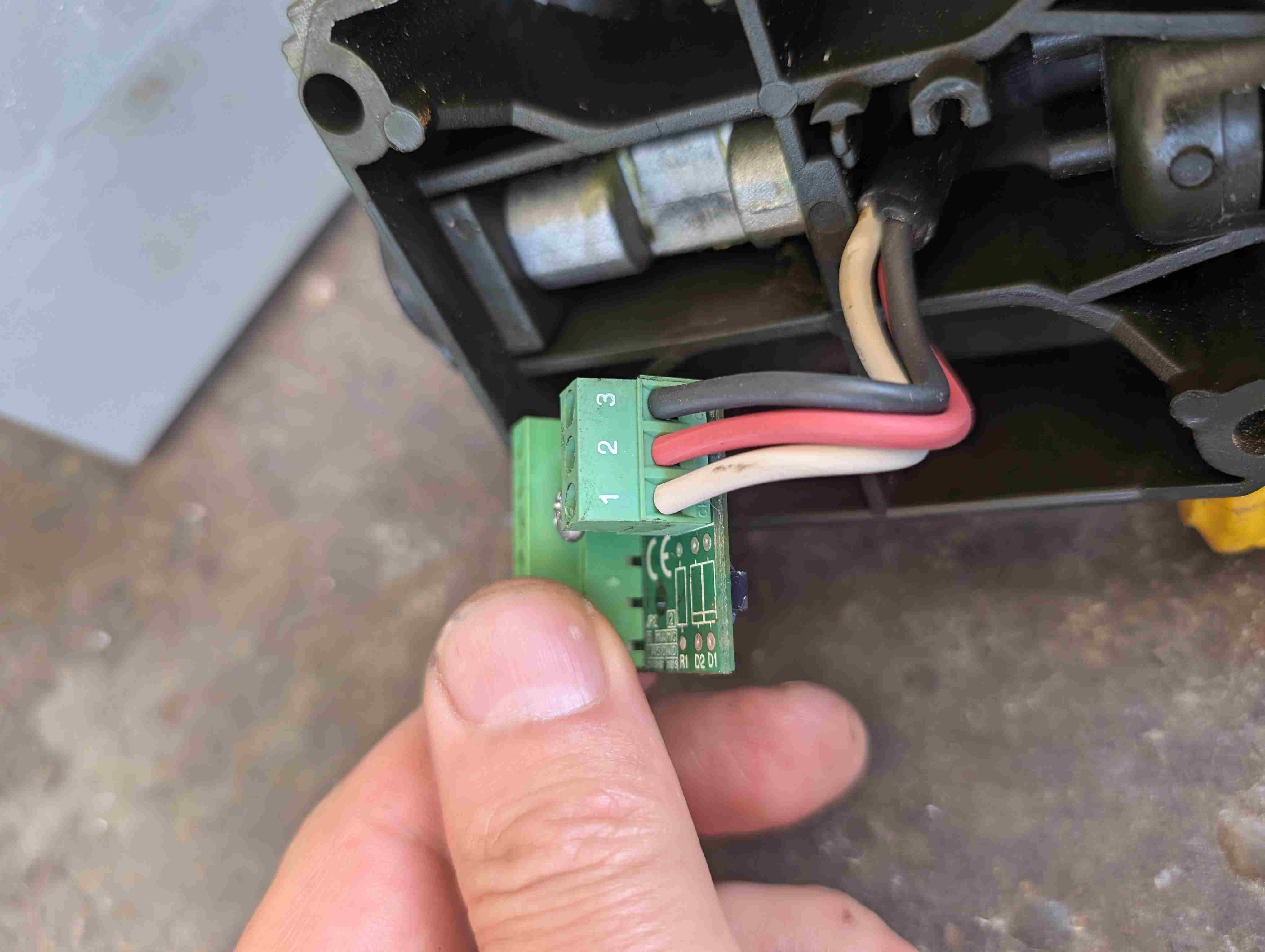

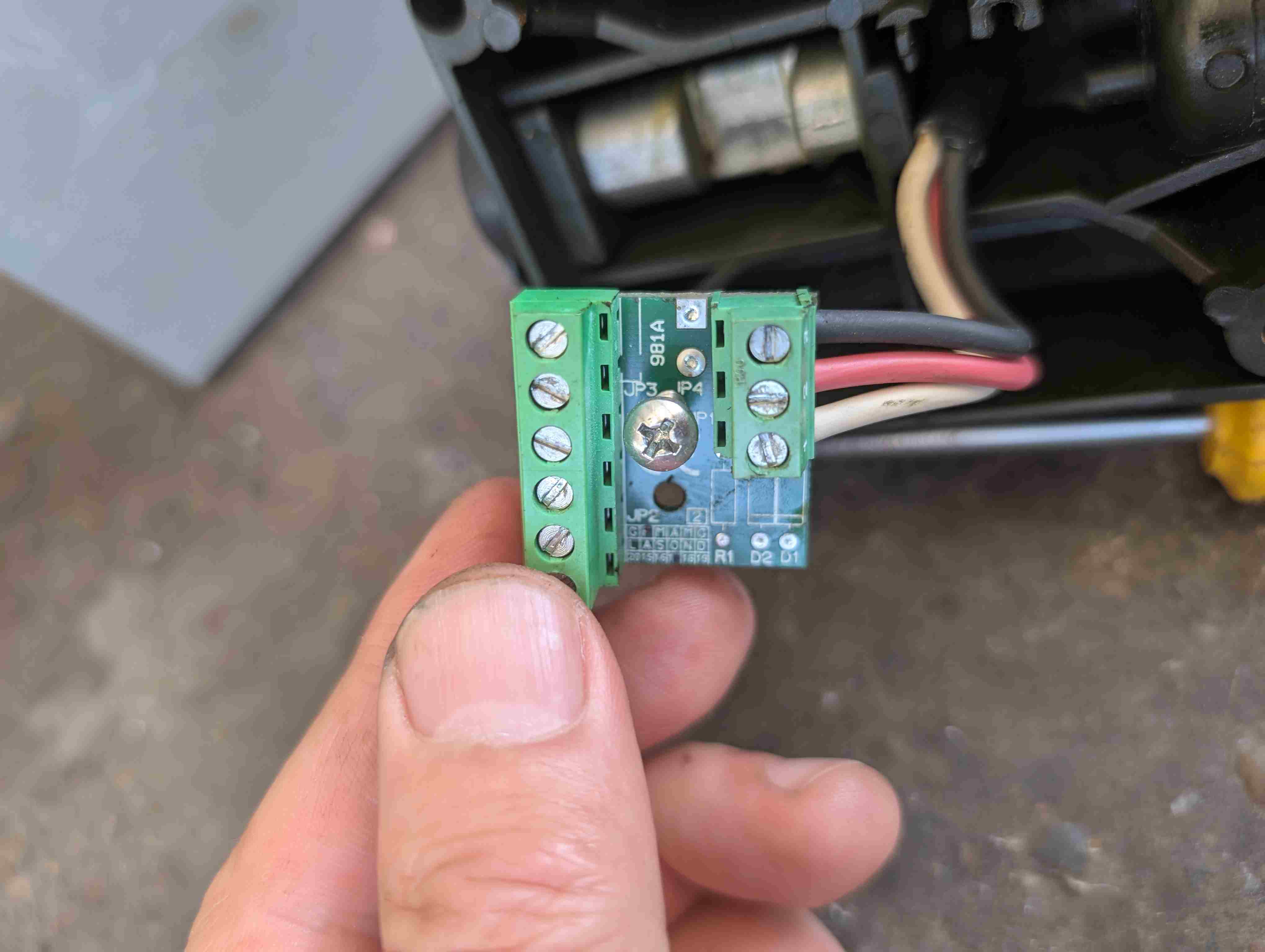

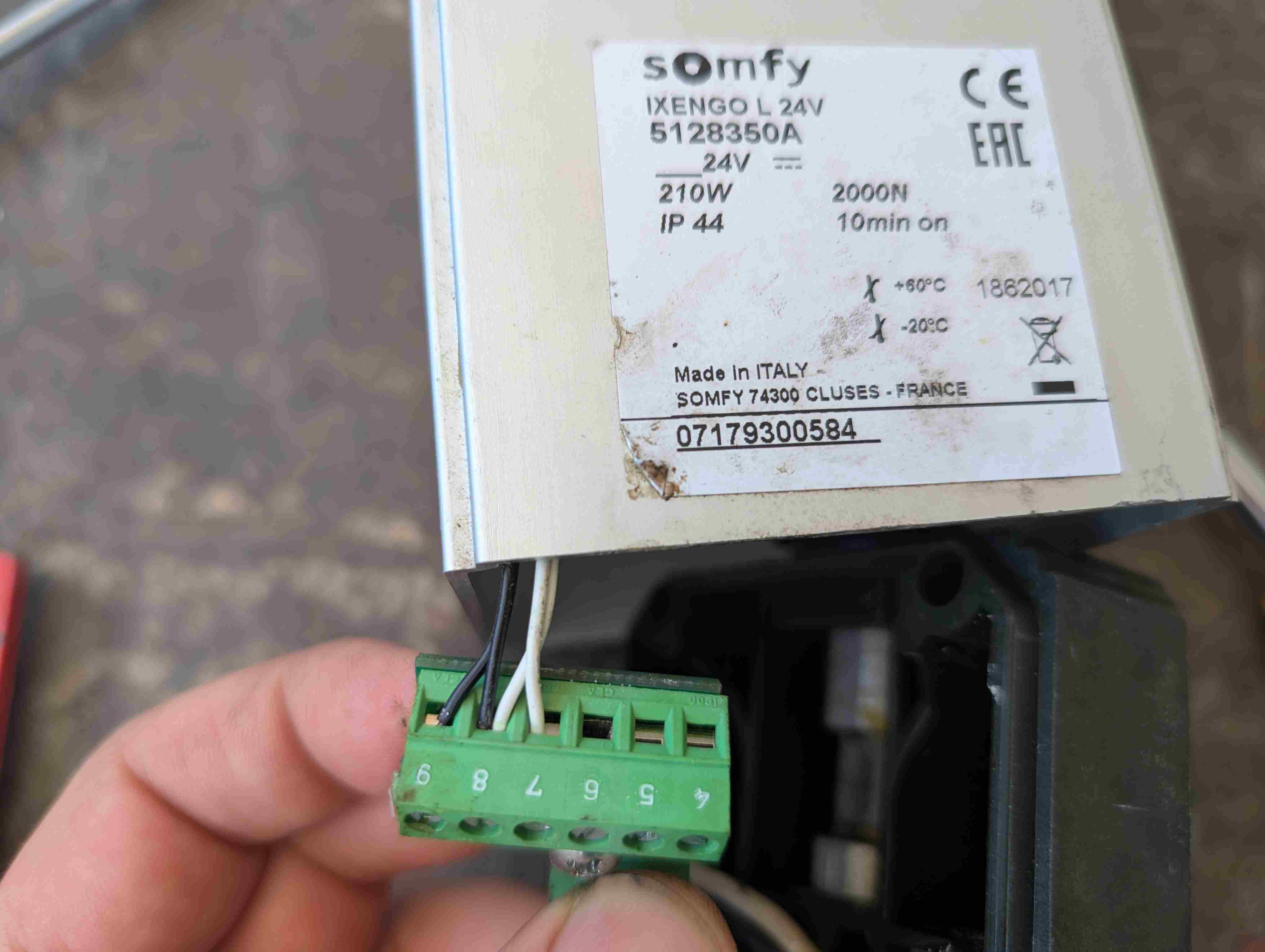

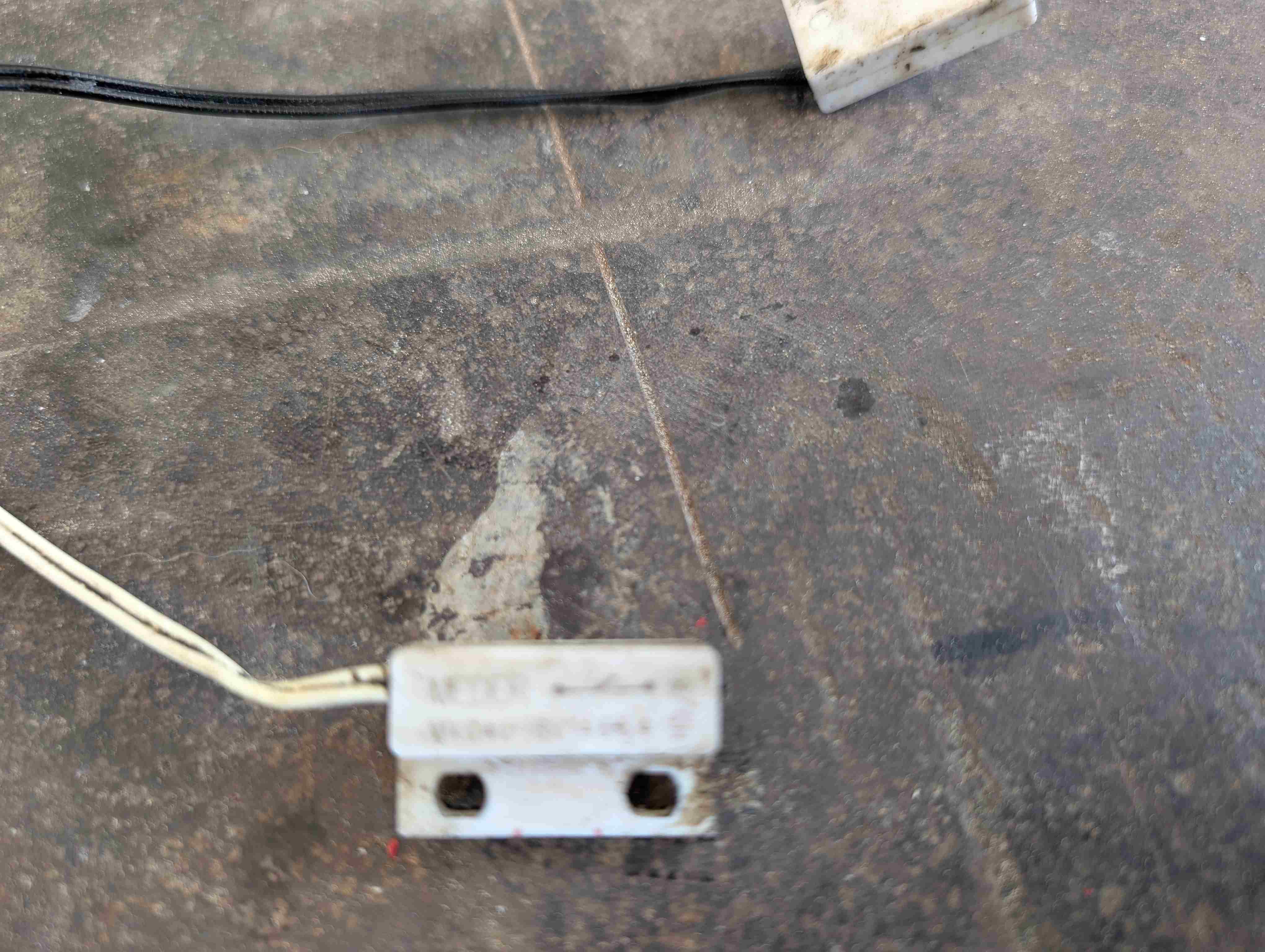

ingtrasfertista ha iniziato a seguire Braccio Somfy IXENGO L 24V
Buongiorno a tutti innanzitutto ringrazio in anticipo per le risposte , ho un problema con il braccio , quando do il comando di apertura il braccio il braccio dx si blocca . 1) ho controllato le fotocellule, sono pulite 2) non ci sono ostacoli Ho smontato il braccio l'ho aperto per cercare il condensatore,ma non l'ho visto ho cercato lo schema elettrico ma non viene menzionato nessun condensatore, ho visto due relè ( Allego foto ) La mia domande sono : 1) possono essere i rele' danneggiati ? 2) se esiste un condensatore dove può essere locato ? Non sono un elettronico puro ho una base elettronica ed elettrotecnica Grazie in anticipo
- Oggi
ingtrasfertista ha aderito alla comunità
Peder77 ha aderito alla comunità
dorotea.liguori ha aderito alla comunità
Componente UD1 scheda TP.S506.PB801
tecnicoacasa ha risposto a sandor62 alla discussione in Altre marche TV
Buongiorno. componente WC4FH 6 piedini -
Richieste Multiple a strumento Modbus TCP
Ale01 ha risposto a Elettro_Elettro alla discussione in S7-1500
Usa solo il primo blocchetto di comunicazione MB_Client e cancella il secondo. Ad ogni richiesta che fai con "Rich_nanodac_X" devi cambiare i dati di "MB_MODE" - "MB_DATA_ADDR" - "MB_DATA_LEN" e poi attivare il "REQ" (Che lavora su fronte di salita). Ad ogni fronte di salita di Done o Error incrementa l'indice "Rich_nanodac_X". Inserisci anche un tempo di Timeout che assieme a "Done" o "Error" ti faccia uscire dalla richiesta di lettura o scrittura incrementando sempre "Rich_nanodac_X". Su fronte di salita di "Error" memorizza il valore "Status" su una DB cosi puoi vedere di che errore si tratta. -
Scheda ZA3 con lampeggio verde e spia rossa fissa
Ludrum72 ha risposto a Ludrum72 alla discussione in Cancelli elettrici
Ciao Roby, mi confermi che metto in corto (collego insieme) i cavi evidenziati della fotocellula ? Mi confermi che non faccio danni ? cortocircuito mi evoca immagini catastrofiche 🙂 -
Temporizzatore meccanico lavatrice smeg LB110eb2
bellastoria84 ha risposto a bellastoria84 alla discussione in Lavatrici - Asciugabiancheria
Quindi non è roba che si può aggiustare ? Quando si rompe si butta? Io dovrei averne un altro devo cercarlo ma non so se é messo meglio perché è andato sotto acqua una volta con l’alluvione… potrei provare a cambiarlo. Non so se ne sono capace ma posso provare. -
Bonaraz ha aderito alla comunità
Rubri ha aderito alla comunità
- Ieri
Batterie Illuminazione a led
Marco Fornaciari ha risposto a michy1990 alla discussione in Illuminazione a Led
Appunto. La tieni accesa 5 ore, ma poi la ricarichi per 12. -
Riconoscimento connettore DVD
Marco Fornaciari ha risposto a walter longo alla discussione in Elettronica generica
Il Bus è iDE non il connettore. Il connettore è specifico per alcuni PC portatili di quell'epoca. Così, dalla foto, sembra un connettore nel quale si infila il PCB. -
robertice ha iniziato a seguire Autoclave falda rumorosa e acqua con poca pressione e Aiuto regolazione pressione pallone autoclave irrigazione
Aiuto regolazione pressione pallone autoclave irrigazione
robertice ha risposto a markus51 alla discussione in Impianti (Idraulica)
Una differenza di 2,8 bar e troppo Non puoi abbassare la massima perché hai una pompa grande e lavorerebbe fuori curva Devi aumentare la minima dando una differenza di 1,5/1,8 Puoi portare la ripartenza a 4 bar e poi carichi il vaso a 3,5 -
Autoclave falda rumorosa e acqua con poca pressione
robertice ha risposto a frankie986 alla discussione in Pompe (Idraulica)
Quanta confusione!! Va bene cambiare la pompa, dopo assicurati di gonfiare il vaso a una pressione leggermente inferiore alla taratura di ripartenza del pressostato Logicamente anche il pressostato va regolato e tarato a seconda delle caratteristiche della pompa Piccolo esempio: se la nuova pompa chiude a 40 metri la massima del pressostato la puoi regolare a 3,5/3,8 Alla minima o ripartenza del pressostato dai 1,2/1,5 bar di differenza, e il vaso lo precarichi a 0,3 meno della minima Metti un manometro nuovo per regolarti -
Fabrizio1250 ha aderito alla comunità
Riconoscimento connettore DVD
drn5 ha risposto a walter longo alla discussione in Elettronica generica
Se non è IDE allora è un connettore proprietario. Comunque cercando il modello stampigliato li sopra li dà come interfaccia IDE. Non dice se 40 o 80 PIN.. -
Scheda ZA3 con lampeggio verde e spia rossa fissa
ROBY 73 ha risposto a Ludrum72 alla discussione in Cancelli elettrici
Allora adesso ripristina il collegamento delle fotocellule e se il problema si ripresenta, allora il "guaio" sono proprio loro. A questo punto, mantieni il filo giallo / verde sul morsetto C1 della ZA3 e metti in corto tra loro i fili nero e giallo / verde che sono sul contatto C-NC della fotocellula in modo da capire se il problema siano effettivamente le fotocellule stesse, oppure il cavo che si è danneggiato / deteriorato nel tempo. -
Riconoscimento connettore DVD
walter longo ha risposto a walter longo alla discussione in Elettronica generica
scusate non ho messo le misure, è lungo 3 cm , quindi non è un IDE, purtroppo. -
Lavasciuga Haier
Diomede Corso ha risposto a ottobrerosso1981 alla discussione in Lavatrici - Asciugabiancheria
Se ha l'estensione vale cmq, se il numero non corrisponde non è un problema perche ve l'avranno sostituita in garanzia e vi è sicuramente traccia. Si, purtroppo il ricambio semivasca è completo di cestello pre-inserito -
Intanto ha risolto e Grazie&Arrivederci 🤨🤨🤨
Problema asciugatura LG F4J8FH2W: funziona solo in modalità Eco Hybrid
Diomede Corso ha risposto a th3web alla discussione in Lavatrici - Asciugabiancheria
Ciao. C'è un tubetto che da un elettrovalvola va sulla vasca, staccalo da li e guarda che il buchino sia pulito -
lavasciuga hoover sfaticata
Diomede Corso ha risposto a marcello colucci alla discussione in Lavatrici - Asciugabiancheria
Quoto, c'è un problema di livelli sarà sporca intasata -
Sostituzione cuscinetti miele carica dall'alto
Diomede Corso ha risposto a daniele gorlin alla discussione in Lavatrici - Asciugabiancheria
C'è gente che sfonderebbe un imesa -
Beko DRY833CI, troppo gas?
Diomede Corso ha risposto a icaro64 alla discussione in Lavatrici - Asciugabiancheria
O si è otturato il capillare -
Batterie Illuminazione a led
Dumah Brazorf ha risposto a michy1990 alla discussione in Illuminazione a Led
I miracoli non esistono. Quella lampada al limite va bene nell'armadio o in anfratti in cui passi per pochi secondi ogni tanto. In cucina serve illuminazione con alimentazione fissa. -
Lavatrice Whirlpool AWM 5061/A tende a bloccarsi sempre nello stesso punto.
Diomede Corso ha risposto a deltaecho alla discussione in Lavatrici - Asciugabiancheria
A me lo chiedi?🤣 io coi timer ci faccio colazione.... Ho aperto piu timer che .... vabbè -
Lavatrice Candy bloccata
Diomede Corso ha risposto a Matt94FF alla discussione in Lavatrici - Asciugabiancheria
Quelle pompe si sboccolano, a te sembra che gira in realtà vibra -
Consigli acquisto nuova lavatrice slim
Diomede Corso ha risposto a lastway alla discussione in Lavatrici - Asciugabiancheria
Mai, e ripeto mai, una slim batterà una carica dall'alto! Non c'è partita proprio -
Temporizzatore meccanico lavatrice smeg LB110eb2
Diomede Corso ha risposto a bellastoria84 alla discussione in Lavatrici - Asciugabiancheria
Dovrei avere il codice timer e posso cercare.... -
Batterie Illuminazione a led
michy1990 ha risposto a michy1990 alla discussione in Illuminazione a Led
https://www.amazon.it/product-reviews/B0DF6WTH55/ref=acr_dp_hist_1?ie=UTF8&filterByStar=one_star&reviewerType=all_reviews#reviews-filter-bar
