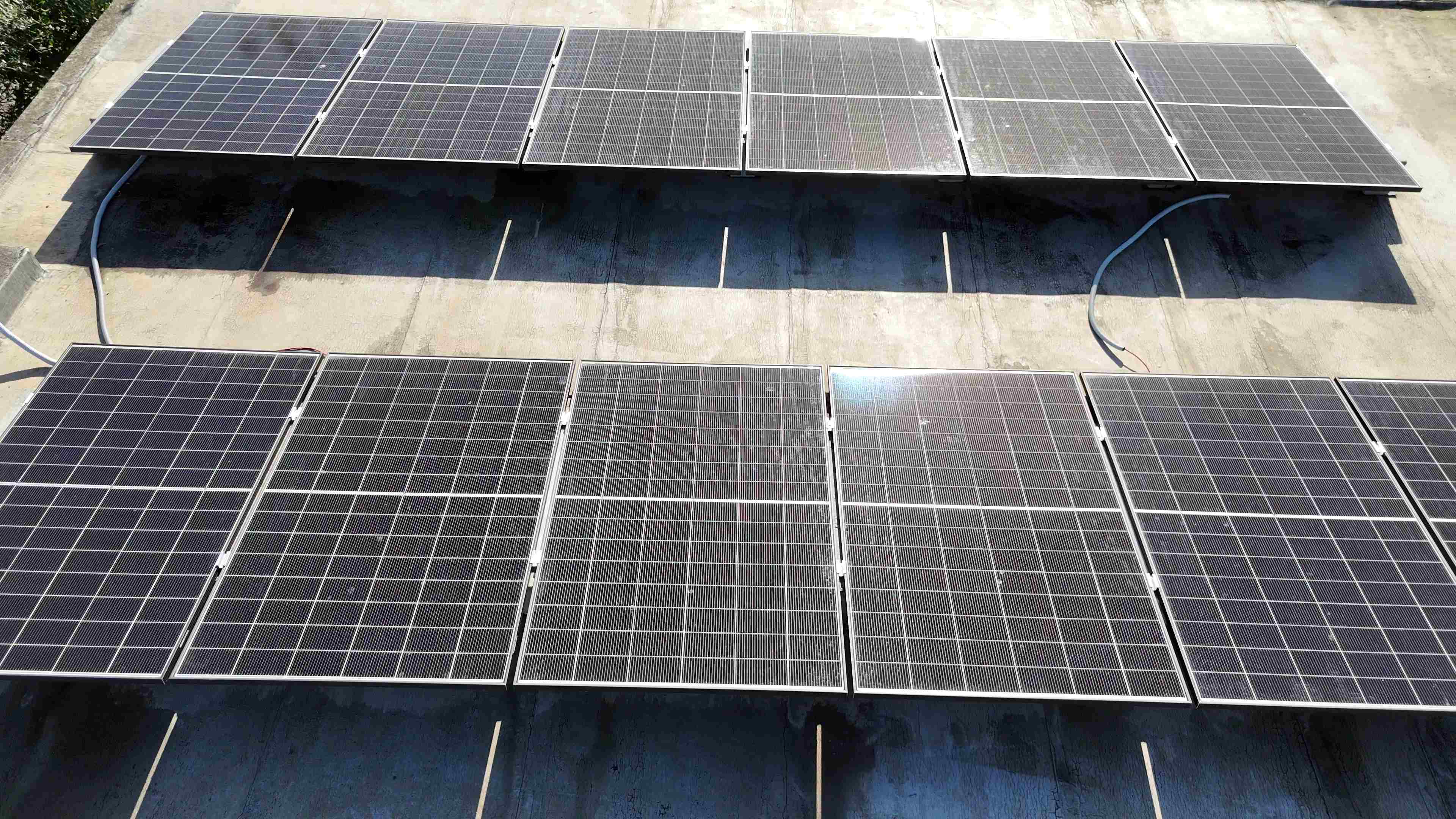

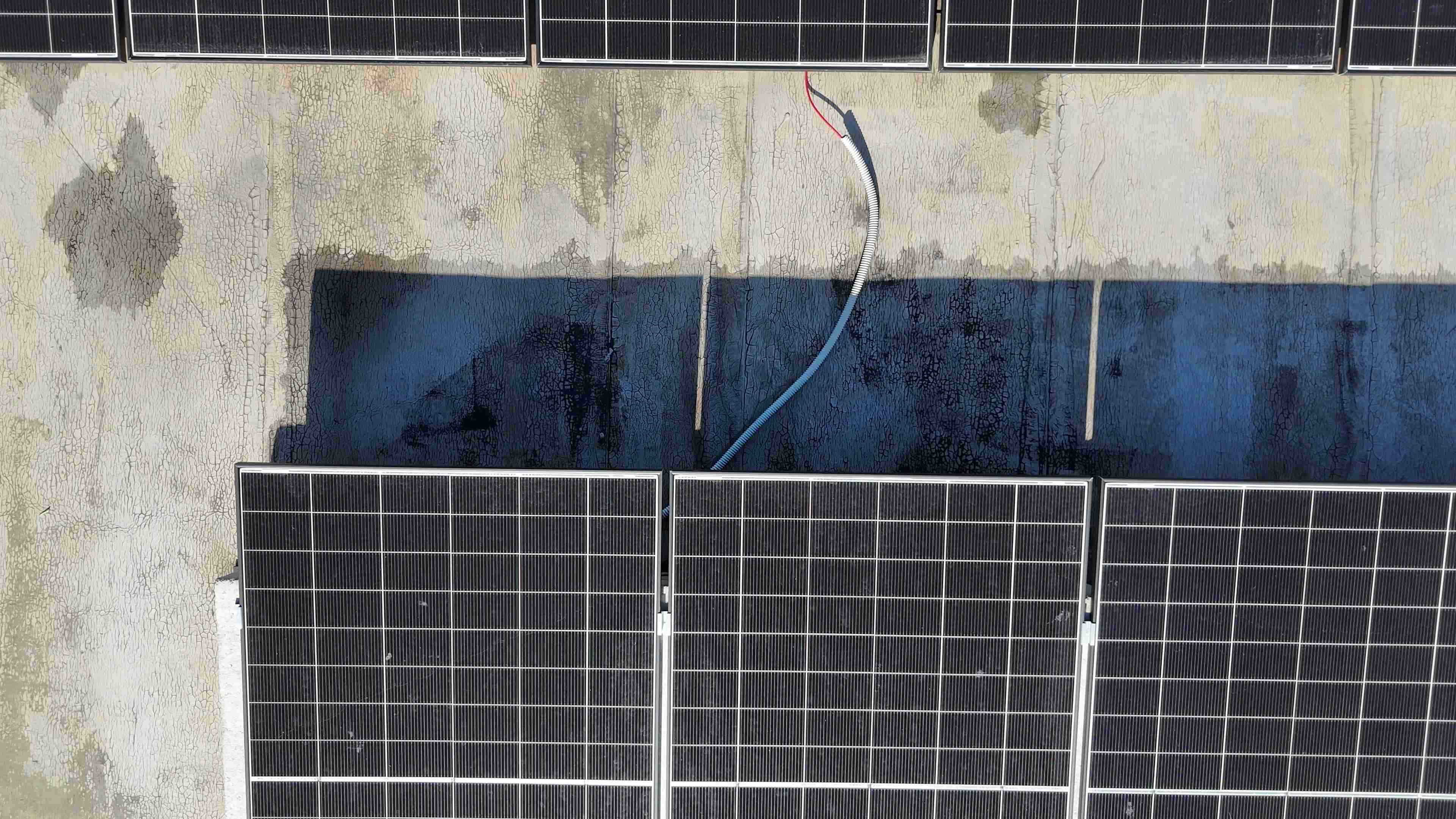

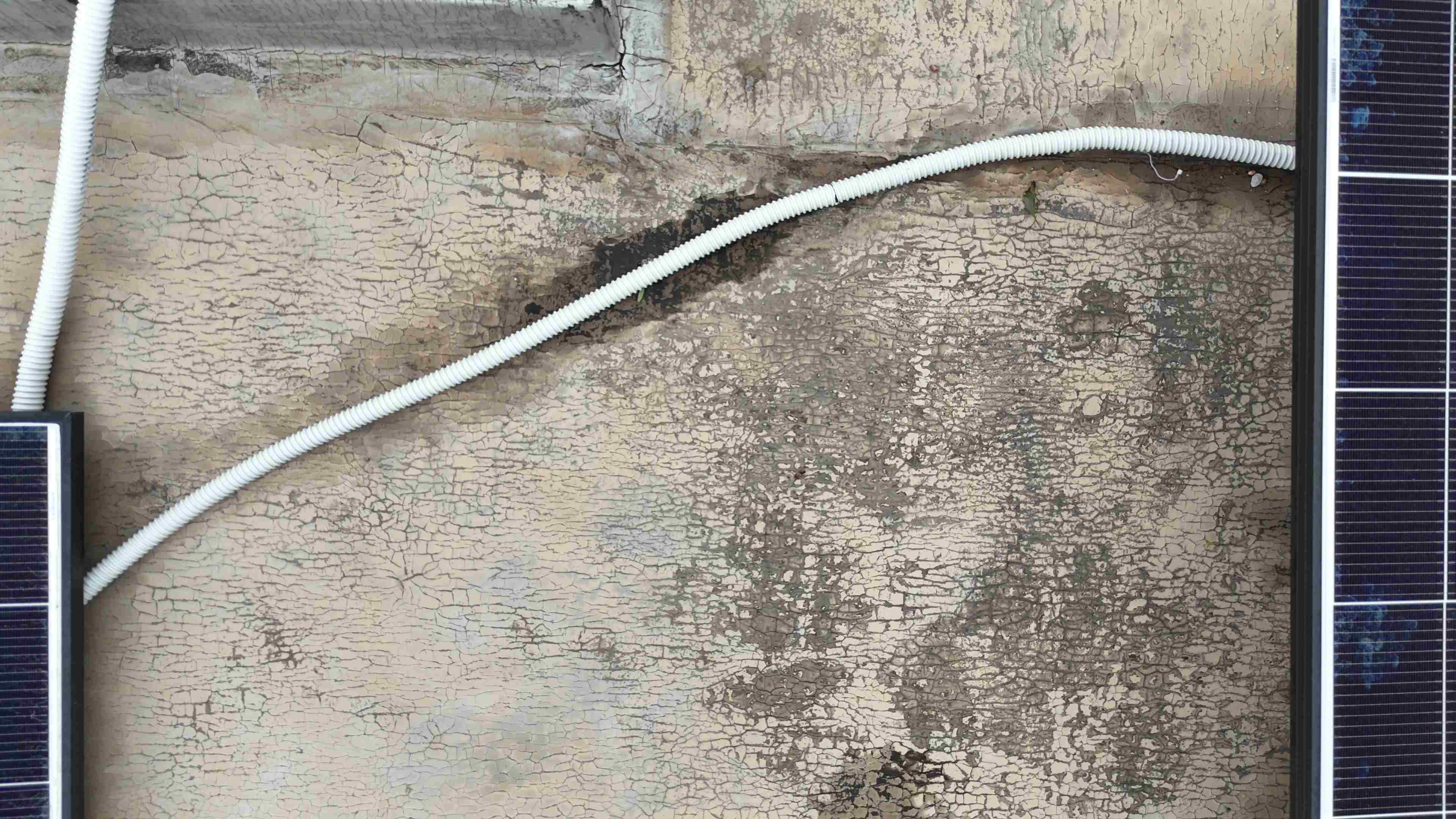

  1. Nell'ultima ora
  2. Ho giuntato direttamente i cavi attaccati alla suoneria con due altri che vanno al ring. Sto controllando che funzionino i contatti ma sembra che la suoneria non vada più e la chiamata non arriva quindi forse non sono giusti i cavi del ring. L'apertura va ma il resto no, sembra che vada l'audio ma la chiamata dal campanello non arriva al ring.
  3. Ciao a tutti a seguito di giornata particolarmente ventosa decido il giorno seguente di ispezionare il mio impianto per vedere se tutto era a posto. Ho notato subito che dal corrugato bianco usciva un cavo di colore arancione. In un tratto il corrugato è addirittura lesionato. Ho scritto tramite pec lamentando quello che a mio parere è un vizio dell'opera e ho chiesto che sistemino i cavi. Sto attendendo una loro risposta. Chiedo a voi come giudicate il lavoro eseguito dalla ditta installatrice. Mi preoccupa il fatto che i cavi cosi' come sono messi vadano in degrado velocemente con gli anni. Sul quel solaio, d'estate si raggiungono temperature elevate.
  4. Se succede con le temperature esterne più basse di chiama antigelo
  5. chiccoo
    Lavatrice Whirlpool perde acqua
    Buongiorno mi scuso per il ritardo nel rispondere appena posso faro' questa prova altrimenti andro' di assistenza mia moglie dice che forse e' arrivata al capolinea dopo tanti anni... Grazie vi aggiorno.... buongiorno
  6. Orny78
    Acqua sanitaria contaminata
    Nonostante il lavaggio … quindi il lavaggio no era stato fatto bene ? La potrei contattare pvt ?
  7. patatino59
    riparazione catena a led
    Non devi "sperare" ma limitare la corrente con una resistenza in serie, o con una lampadina da automobile in serie, da 20 Watt a filamento, altrimenti invece della catena di Led ti troverai con una catena di cadaveri da seppellire... 😄
  8. vai a pag.21 del manuale,in posizione 3 ti trovi il flussostato sanitario,stacca i due connettori e con un filo elettrico metti in corto i due fili non prima di aper aperto un rubinetto sul lato caldo . riferisci cosa succede
  9. drn5
    Traduzione testi per pannelli
    Grazie della risposta, ma quel tool non mi serve...me ne sono fatto uno tempo fa che attinge a tutti gli allarmi usati nei progetti..dovrei perfezionarlo, ma non trovo mai il tempo. Ho notato però, proprio poco fa, che se passo tutta la lista delle frasi e degli allarmi alla AI mi traduce in modo più aderente alla mia necessità. Pare, da quello che la AI stessa scrive, che faccia una analisi terminologica nel contesto del documento, cosa che il traduttore non fa (scrive sempre la AI..pavoneggiandosi).
  10. Oggi
  11. carlone2011
    riparazione catena a led
    Questo trasformatore dovrebbe andare bene (sperando che i led sopportino i 6 volt)? --> https://www.amazon.it/Trasformatore-potenza-Step-Down-avvolgimenti-elettronica/dp/B0G3VQ75S5/ref=sr_1_26?adgrpid=56300640447&dib=eyJ2IjoiMSJ9.UUL1ckIbMI7eJytGE768mLMQ7m-4dEw3K_2GbIeMKCVsTJlMe_RJGMXScfz0jQmEfKspABiSs0_DfQ4doZxnfezr_WXLeXLDd927UHzKpZPr_R-88xQS2S0ySLkrsw0bGKjAKU2aF2mev2SvW0kiRmRN6ClpEvYaeYSN8uIZ6I1GzEk2Np88NLDriTXEBCbwx0yArmjZ9VF-reiWui-kl8ZXc2jlCW9fDHluIKuEzK61D1sC5fMI0eqgoC2JsiR4NIV3CgSh0AxQZBS4WWDKmpRXW4TG5dkNxaMskn0GEdg.s_SowPg2OQa5JCIKPFJ5nJH7YEDRyZwsInfzTlRuaEQ&dib_tag=se&hvadid=255105302826&hvdev=c&hvexpln=0&hvlocphy=9210903&hvnetw=g&hvocijid=12871042566614637826--&hvqmt=e&hvrand=12871042566614637826&hvtargid=kwd-329198672784&hydadcr=25454_1827533&keywords=trasformatore%2B6%2Bvolt&mcid=a88ab7dbff093c08b379764989514853&qid=1768562418&sr=8-26&th=1
  12. Alteo
    TV Loewe ART48 Ultra HD spento
    Buongiorno a tutti, ho questo tv spento con l'IC che fa la tensione di stand-by scoppiato e non riesco a leggere la sigla inizia per T..... potrebbe essere un TNY280 come un TOP244. La scheda di alimentazione è siglata RSAG7.820.6193/ROH e l'integrato in questione ha come numero di posizione N901, se qualcuno sa indicarmi la sigla giusta ne sarei molto grato. Allego anche una foto.
  13. click0
    Riattivatore pin-up
    Ma quello che "compete a te" lo fa?
  14. Alessio Menditto
    Problema depuratore osmosi, eroga dopo 1 minuto o più dall'apertura
    Facci sapere.
  15. carlone2011
    riparazione catena a led
    Grazie per esserti apllicato, effettivamente per come ho disposto la catena di led (tutta cablata all'interno di canaline) sarebbe troppo complicato. Domanda: ma questi piccoli alimentatori dentro hanno un vero trasformatore in alternata, o è tutta elettronica? e se trovassi il trasformatore con uscita 4 volt alternata, basterebbe quello senza modoficare i collegamenti dei led?
  16. Al momento c2 sta nella porta 1 (cavo rosso), c3 nella 2 (cavo bianco), c4 nella 3 (cavo nero), c5 nella 7 e c1 nella 4.
  17. Ok c1 è insieme al viola nella porta 4, c5 è nella 7 insieme al cavo sotto al viola (rosa). I cavi della suoneria non passano dentro al citofono. È normale che appena attacco il ring si crea un disturbo udibile in tutto il condominio? Immagino arrivi da giù
  18. spippolone
    KENWOOD BASIC-M1 consiglio
    D2 è un ponte di diodi dovrebbe essere rotondo.. se poi è quadrato è uguale.. ha 4 terminali è un ponte di diodi da 1.5 Amper .. niente di particolare...
  19. Buongiorno a tutti. Ho una caldaia Immergas Mini Eolo che da qualche giorno ha iniziato a non accendersi quando viene richiesta acqua sanitaria da un punto. La caldaia funziona correttamente in modalità riscaldamento. Aprendo l'acqua sanitaria su un rubinetto la caldaia solitamente non parte o parte, sta accesa alcuni secondi (rendendo l'acqua temporanemante tiepida) e poi si spegne per poi non ripartire più. Per fare la doccia, dobbiamo aprire, oltra la rubinetto del soffione, un ulteriore rubinetto per far partire la caldaia. Oppure dobbiamo accendere il riscaldamento. La pressione dell'acquedotto non è molto alta ma non ho notato differenze che mi abbiano insospettito. Secondo voi chi è il primo indiziato ? Quali test potrei fare per trovare il problema ? Grazie per l'aiuto.
  20. reka
    Pressacavi per cavo scaldante
    non credo, se non lo fornisce come accessorio il produttore del cavo mi sa che devi arrangiarci qualcosa. ti serve per fissarlo o per rendere stagno il passaggio in qualche paratia?
  21. Buongiorno a tutti; qualcuno di voi sa se esistono pressacavi per cavo riscaldante? Il cavo in questione ha sezione ovale, non riesco a trovare pressacavi con il gommino con il foro adatto. In quanto alla temperatura al massimo arrivano a 80°C ma non è il caso nostro usandoli esclusivamente come cavo antigelo avvolto su tubi in acciaio. Grazie per l'attenzione.
  22. Buongiorno,vorrei automatizzare un interruttore differenziale, ho a disposizione un interruttore motorizzato modello Siemens 5st3056. Ho visto lo schema e sembra che si attiva chiudendo tra com e on, chiudendo con contatto pulito. Volevo chiedere se qualcuno lo ha installo per conferma. Grazie saluti. Allego schema stampato sul modulo.
  23. Ok come faccio a capirlo ? Grazie
  24. salvo355
    TV HISENSE 55" Righe verticali
    ma non penso perche ci sono anche tv di 14 anni fa lcd led ancora perfettamente funzionanti mai problemi al pannello come si spiega ? erano migliori ?
  25. maxim65
    dispersione elettrica accendigas integrato
    Ho fatto la prova ma non ha funzionato per cui alla fine dopo varie ricerche ho trovato le candelette di ricambio e le ho sostituite.Il generatore della scarica non l'ho cambiato in quanto ha il pulsantre integrato e deve avere le sedi delle viti di fissaggio esattamente nella stessa posizione.Comunque sembra che funzionino tutte e quattro le candelette.
  26. acquaman
    Traduzione testi per pannelli
    Una volata esisteva un tool gratuito "TIA Traslation Tool" che ti permetteva di creare dei dizionari personalizzati si prendeva l'elenco dei testi da tradurre quelli già presenti nei dizionari li traduceva gli altri testi si introducevano nei dizionari andando ad aumentare i vocaboli e rendendo le traduzioni più veloci. Non ho mai sentito nessuno che lo usasse e credo che il tool sia andato a morire. Sarebbe stato bello poter condividere i dizionari in modo che ognuno potesse dare il suo contributo ad aggiornarli. Io non lo avevo testato molto, lo trovavo un po' macchinoso ma se vuoi una copia dovrei averla.
  27. piergius
    Baxi EVOLUTION PRIME 26 calo pressione
    . L' Impianto non va caricato a più di 1,5, altrimenti quando i Termosifoni arrivano a Temperatura di regime la Pressione supera 3 Bar ed interviene la Valvola di Sicurezza, provocando proprio il calo di Pressione ! Se la Valvola fosse difettosa interviene troppo presto . .. Conviene applicare un attacco portagomma allo scarico della Valvola ed inviarlo dentro un recipiente, vedi se esce acqua . - Quando trovi la Pressione bassa : . sfiata prima i Radiatori, uscirà più aria . .. poi procedi alla ricarica . ... Periodicamente, prima di ricaricare, va controllata anche la Pressione di Precarica del Vaso di Espansione . - Buona giornata !
  1. Carica più attività
