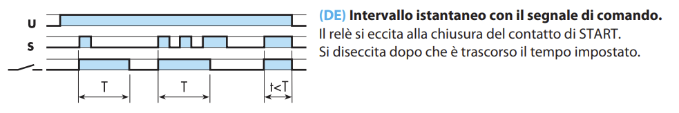

MaryMary ha iniziato a seguire Cestello Lavatrice smog WMI147-2 non centrifuga
Cestello Lavatrice smog WMI147-2 non centrifuga
MaryMary ha inserito una discussione in Lavatrici - Asciugabiancheria
Buonasera, il cestello della mia lavatrice ha smesso di girare ieri sera. Errore E011. La cinghia è intatta, il filtro è pulito. La lavatrice prende e scarica acqua ma poi non parte la centrifuga. Il cestello non è bloccato e si muove manualmente. Ieri mentre ho provato a fare un lavaggio il cestello non si muoveva propio e ha continua ad uscire E011. Stranamente ho riprovato stasera e il codice di errore non è uscito. Il cestello ha iniziato a girare ma non ha preso velocità per la centrifuga ma non ha dato nessun codice errore. Ho scaricato l’acqua, rifatto un altro test ed è uscito ancora E011, il cestello non si è mosso. Cosa può essere? Ho chiamato un tecnico stamattina ma non aveva competenza. Si è messo a guardare su internet cosa poteva essere. Grazie -
piergius ha iniziato a seguire Piano cottura Franke - accensione che non si ferma mai
Piano cottura Franke - accensione che non si ferma mai
piergius ha risposto a zio_mangrovia alla discussione in Forni - Microonde - Cucine
C' era anche la versione in cui ciascun Rubinetto aveva il proprio Microinterruttore, fissato direttamente alla lamiera, a contatto della quale i vapori di Cucina condensavano, andando a fare il "Ponte" tra i relativi Faston . - Coprendo la lamiera con un nastro telato, per poi rimontare il Microinterruttore, si evitava la formazione di Condensa ed il fenomeno in questione . - Buona serata ! -
Frigorifero Hotpoint con vaschetta condensa sempre piena
Pinoct ha risposto a Pinoct alla discussione in Frigoriferi - Congelatori
Allora, la vaschetta non l'avevo mai toccata prima che il frigo perdesse acqua. Quando mi sono accorto che era piena, l'ho staccata dalla boccia per svuotarla. Doveva essere incollata con una sorta di pasta termica (si vede nella foto) simile a quella che c'è sui microprocessori credo... Mi sono chiesto se quella pasta è responsabile della trasmissione del calore, magari si è seccata e adesso funge da isolante invece che da mezzo di conduzione. Può essere? -
MaryMary ha aderito alla comunità
click0 ha iniziato a seguire Aumento pressione caldaia
Aumento pressione caldaia
click0 ha risposto a Giovanni 80 alla discussione in Guasti/Problemi Riscaldamento
mah... i vasi si gonfiano con il circuito privo d'acqua (pressione zero) e lasciando aperto gli scarichi 2 bar se non hai pressione statiche strane mi sembra un po' eccessiva -
Sì, però in quel caso resterebbe attivo un tempo T anche dopo la chiusura del cancello (forse è quello che vuoi ottenere). Se invece vuoi limitare il tempo di accensione dopo la chiusura mi sembra più adatto impostarlo nella modalità (ho preso il diagramma dei tempi di un finder multifunzione a caso): Dove la durata dell'accensione è indipendente dal secondo impulso del lampeggiante in chiusura e il tempo può terminare con la chiusura del cancello (a patto che T sia di durata maggiore al tempo di apertura + il tempo di pausa in cui il cancello è aperto e il cancello abbia già cominciato la chiusura). Tutto questo è necessario solo se il lampeggiante si spegne, se non si spegne non serve a niente. Ovviamente se il lampeggiante non resta acceso a cancello aperto, se rimane aperto per più tempo del periodo T (ad esempio se una volta deve entrare un camion facendo manovra e occupando il cancello per parecchio tempo), la luce si spegnerà e si riaccenderà (inutilmente) alla richiusura. Un'alternativa è usare il finecorsa di chiusura se li hai.
Dimmer e luci led - consigli
Blutarsky ha risposto a Blutarsky alla discussione in Illuminazione a Led
Si tipo questa -
AndreaBov ha aderito alla comunità
Aumento pressione caldaia
Giovanni 80 ha risposto a Giovanni 80 alla discussione in Guasti/Problemi Riscaldamento
Grazie a tutti per i consigli e la disponibilità dimostrata, piccolo aggiornamento, dal pannello di controllo ho escluso la funzione confort, la caldaia non va più in blocco😱 roba da matti! Inizio a pensare sia un problema di scheda elettronica. Ora, sempre se non va nuovamente in blocco, vediamo domattina se la pressione è rimasta stabile oppure continua a salire. Grazie ancora a tutti e buona serata, vi aggiorno domani con eventuali novità. P. S. Domattina dovrebbe passare anche il tecnico. - Oggi
Scheda bft zara but 2
pasderasis72 ha risposto a pasderasis72 alla discussione in Cancelli elettrici
Ciao simuffa intending un temporizzatore multifunzione con ritardo alla diseccitazione ? -
Sostituzione vecchia caldaia a gas
Alessio Menditto ha risposto a Dominioni alla discussione in Impianti Riscaldamento
No ma Giorgio fai bene, non è che devo cambiare idea, io sto unicamente ai messaggi che leggo qui dove abbiamo visto cifre spaventose richieste per schede elettroniche, se vi sono pdc come quella che dici tu ben venga. Era solo per chiarire la mia diffidenza che non è campata per aria. -
Gruppo UPS legrand Daker Dk 3kVA errore 01 ( fault 01)
alexcanadair ha risposto a alexcanadair alla discussione in Gruppi di continuita' (UPS)
no le ventole girano tutte e 3 -
Sostituzione vecchia caldaia a gas
giorgio17 ha risposto a Dominioni alla discussione in Impianti Riscaldamento
Non cerco di farti cambiare idea, ma tipo questa costa sui mille euro (80-110 litri) e consuma pochissimo.Non sono complesse per fare calore,ingresso acqua fredda,uscita acqua calda,scarico condensa,presa di corrente vicina e eventuali tubi (max 130 diametro) e hai acqua calda a volontà a pochi soldi.No centraline elettroniche, solo schede come tutte le apparecchiature.Sulla mia pompa di calore dopo 5 anni la scheda ha chiesto delle ferie e anche potendo sostituirla con un prezzo non esoso ho messo un semplice termostato elettronico con sonda di temperatura :costo 15 euro.In fin dei conti c'è solo una ventola e un compressore da far funzionare. -
Ctec ha iniziato a seguire Sezioni cavi di potenza su diramazioni avviamento motori e primario trasformatore
Sezioni cavi di potenza su diramazioni avviamento motori e primario trasformatore
Ctec ha risposto a AlessandroBon alla discussione in Quadri elettrici di bordo macchina
Il problema maggiore è la corrente di corto circuito, il tempo di intervento. Per esempio, supponendo un interruttore A MONTE da 6kA di Icc, cavi in rame isolati in PVC, tempo di intervento dell'interruttore di 20ms, dalla formula nella CEI 64-8 si ha che la sezione minima dei cavi deve essere di circa 7mmq, quindi bisogna andare con conduttori da 10mmq. Sezione minima, poi vanno fatte le considerazioni sulla corrente effettiva in uso. Quella sopra è la corrente che deve sopportare il conduttore prima dell'intervento dell'interruttore a monte. Attenzione, la taglia dell'interruttore a valle non conta in questo calcolo. Per esempio, se il tuo interruttore generale (o esterno se il quadro ha un semplice sezionatore) è da 6kA di Icc, devi per forza fare la distribuzione da minimo 10mmq. Quindi ha ragione il cliente. -
Faac 402 sostituzione olio
max.pax ha risposto a max.pax alla discussione in Installazione impianti elettrici civili e terziario
Do un aggiornamento per aiutare chi magari si trova o troverà nel mio stesso problema. Ho fatto una chiamata al venditore della nuova flangia (forse la scelta più logica!) che mi ha consigliato di mettere il pistone in verticale con la punta in giù e farlo lavorare manualmente in estensione e compressione. Dopo un paio di minuti di fatica ha cominciato a faticare a muoversi, ne ho dedotto che avesse scaricato l'aria e riempito il circuito di olio. Appena rimontato ha cominciato a funzionare, però devo dire che in alcuni momenti fa rumori come di vuoto, vedremo nei prossimi giorni se si assesterà. Nel frattempo attendo conferme da chi ha già effettuato la procedura. Grazie -
Smontaggio cestello
Lockeid ha risposto a Pippoloneddo alla discussione in Lavatrici - Asciugabiancheria
Se ti riferisci a me non ho mai rotto una semivasca in plastica scaldando a 100° con pistola termica verso il cuscinetto rotto. Ho fatto delle prove su vasche da buttare e cominciano a cedere intorno ai 160° sui punti più deboli dove il materiale è fine. Saluti -
Consiglio acquisto asciugatrice 10Kg
Ganimede77 ha risposto a Dragonlance alla discussione in Lavatrici - Asciugabiancheria
Candy ha a catalogo due macchine alla data, hanno il tamburo più grande sul mercato. Non sono un mostro di affidabilità ma costano veramente poco. -
E27 a 230V? in questo caso se già hai due applique con le equivalenti, diciamo 2 da 9W, non dovresti aver problemi con dimmer specifici da led
jackphen ha aderito alla comunità
Stefano Dalmo ha iniziato a seguire Frigorifero Hotpoint con vaschetta condensa sempre piena
Frigorifero Hotpoint con vaschetta condensa sempre piena
Stefano Dalmo ha risposto a Pinoct alla discussione in Frigoriferi - Congelatori
Ti sei reso conto di se la vaschetta è aderente e incollata alla boccia o si fosse staccata? -
Aumento pressione caldaia
giorgio17 ha risposto a Giovanni 80 alla discussione in Guasti/Problemi Riscaldamento
Meglio chiamare il tecnico,per regolare la valvola è sempre meglio adoperare strumento prova combustione,e bisogna regolare min e max.Potrebbe essere anche la valvola che non funziona ,la sonda ionizzazione che non rileva la fiamma,il tubetto in silicone sulla valvola intasato...troppe variabili -
Aumento pressione caldaia
Stefano Dalmo ha risposto a Giovanni 80 alla discussione in Guasti/Problemi Riscaldamento
Ma assolutamente non va mossa la valvola del gas . oltretutto senza sapere perché va in errore . Rischi solo di fare altri danni . -
simuffa ha iniziato a seguire Scheda bft zara but 2
Ciao, devi controllare se il lampeggiante rimane acceso a cancello aperto altrimenti la luce di cortesia si spegne. In questo caso ti conviene mettere un temporizzatore altrimenti la luce si accende solo mentre il cancello si apre e si chiude.
Aumento pressione caldaia
Giovanni 80 ha risposto a Giovanni 80 alla discussione in Guasti/Problemi Riscaldamento
Qualche anno fà, dava sempre lo stesso problema, il tecnico mi disse che aveva risolto aumentando la mandata del gas. Ora come posso fare per aumentare leggermente la mandata? Questa dovrebbe essere la valvola del gas? -
Aumento pressione caldaia
Giovanni 80 ha risposto a Giovanni 80 alla discussione in Guasti/Problemi Riscaldamento
Fili invertiti, non cambia niente, parte mi da presenza fiamma sul disply poi va in blocco, sempre errore A07 -
Dimmer e luci led - consigli
Blutarsky ha risposto a Blutarsky alla discussione in Illuminazione a Led
Diciamo che devo illuminare delle stanze con delle applique a parete con luminosità equivalente di ciascuna lampadina di 75W per punto luce, e temperature 2700° K -
Sostituzione vecchia caldaia a gas
Alessio Menditto ha risposto a Dominioni alla discussione in Impianti Riscaldamento
La mia antipatia atavica per le pompe di calore (= frigoriferi) è data UNICAMENTE dalla complessità della macchina, ci tengo a dirlo, complessità nel produrre calore e resta sempre il nodo per le assurdo, del costo spropositato di centraline elettroniche, dal valore nudo di poche decine di euro, che vengono fatte pagare (letto qui parecchie volte) attorno al migliaio (!!) di euro. Per me è una autentica follia. -
Scheda bft zara but 2
pasderasis72 ha risposto a pasderasis72 alla discussione in Cancelli elettrici
Ciao giugn76 a ok quindi sull usita del lampeggiante potrei usare quell' uscita sia per alimentare il lampeggiante e in parallelo un relè a 24 .grazie
