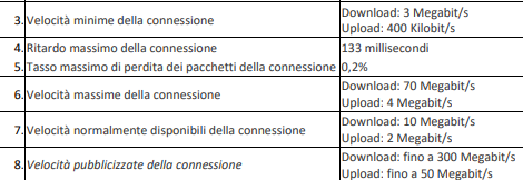

Info Allarmi dopo conversione Wincc -> Unified
drn5 ha risposto a southofsanity alla discussione in Siemens HMI & Scada
ipotizzando che DBpippo.pluto equivale a DB10.DBW20 Non mi è mai venuta la curiosità di investigare se per esempio scrivere DBpippo.pluto.%x3 è come scrivere DB10.DBX20.3 oppure DB10.DBX21.3 perchè normalmente uso uno o l'altro. E' una questione di convenzione..potrebbe in effetti essere "giusta" sia l'una che l'altra... Visto che sei in simulazione hai provato a scrivere 4 righe di codice in una cpu nel simulatore per venirne a capo prima di arrivare sul campo? -
click0 ha iniziato a seguire Quadro con 2 magnetotermici e un restart
Quadro con 2 magnetotermici e un restart
click0 ha risposto a doom2 alla discussione in Quadri elettrici civili e terziario
I magnetotermici servono a proteggere i fili, non a distinguere che linear servono -
Quadro con 2 magnetotermici e un restart
drn5 ha risposto a doom2 alla discussione in Quadri elettrici civili e terziario
Lascio perdere che l'installazione di un restart è dettato 9/10 dalla mancanza di voglia di cercare dove stà la dispersione. Non è una critica. Io sostituirei quei 2 MT con 2 MTD 16A 30 mA perchè così facendo ti troverai 3 possibili scenari che ti porteranno sulla strada di capire a grandi linee dove è il "guasto". 1- interviene il 1° MTD da destra e forse anche il restart. Sai di dover cercare le dispersioni in quella parte di circuito 2- interviene il 2° MTD da destra e forse anche il restart. Sai di dover cercare le dispersioni in quella parte di circuito 3- interviene solo il restart. Hai dispersioni sparse nei 2 circuiti protetti non così singolarmente importanti da far intervenire uno dei 2 nuovi MTD. Puoi o anche no, cercare il "guasto", ma di sicuro puoi togliere il restart e sostituirlo con un MT da 25A o da 32A in funzione al contratto che hai. -
FWA VS FIBRA WIND
Francesco Pen ha risposto a Francesco Pen alla discussione in Switch - Hub - Router e Modem
Vi ringrazio, ma dal filo attuale che parte dal cabinet e viaggia su pali e che poi arriva in casa come nel mio caso e con quel segnale da me postato, al FWA di Tim, cosa può cambiare? Nulla se non in peggio? Possibile? -
FWA VS FIBRA WIND
drn5 ha risposto a Francesco Pen alla discussione in Switch - Hub - Router e Modem
Non per essere noioso... Se non ci si ferma al paginone con i numeri grandi, colorati e lampeggianti e si salta fino al succo vero e proprio si arriva a vedere che per il prodotto da te indicato è: Giusto per essere documentati.. -
Info Allarmi dopo conversione Wincc -> Unified
southofsanity ha risposto a southofsanity alla discussione in Siemens HMI & Scada
Sono in fase di conversione una simulazione attualmente non e possibile. grazie per i consigli inutili -
FWA VS FIBRA WIND
Marco Fornaciari ha risposto a Francesco Pen alla discussione in Switch - Hub - Router e Modem
Con TIM risparmi e basta, il segnale viaggia sugli stessi fili e per gli stessi server, quindi come velocità non guadagni di fatto nulla. In ogni caso le pubblicità sbandierano velocità e super prestazioni, ma la banda assegna ad ogni utente quella è e quella resta, migliora solo se nelle centrali (tutte quelle per le quali passano i dati dei siti connessi) ci sono serve più performanti e cavi interrati, anche la fibra via pali non ha le stesse prestazioni di quella interrata. Il salto di velocità c'è solamente se si passa alla fibra da reti su fili vecchie e passanti per parecchi permutatori (cassette con morsettiere). - Oggi
Quadro con 2 magnetotermici e un restart
Leone2285 ha risposto a doom2 alla discussione in Quadri elettrici civili e terziario
Il funzionamento del restart è quello che hai descritto. Il fatto che alle interruzioni successive alla terza non si riarma e una questione di sicurezza. A mio avviso dovresti cercare di individuare la dispersione proprio adesso che dici di avere salti frequenti. -
Francesco Pen ha iniziato a seguire FWA VS FIBRA WIND
Ciao a tt, ho una connessione fibra con la wind in una seconda casa dove mi serve per la gestione remota di allarme, tvcc e domotica della casa. Ovviamente quando ci andiamo i ragazzi si attaccano in wifi con la play 5 e giocano online e questo è un fattore molto importante per la mia incolumità 😁 Adesso la "fibra" wind con un segnale che sto guardando da remoto tramite la loro app é: 17,9 mbps in dow e 3,1mbps in upl, ridicola se penso che la pago per fibra. Ho anche una sim dati che è nel telefono di mio figlio. La connessione viaggia su pali di legno dove è collegato il doppino e poi dal palo fino al cabinet dista 1,9 km, per loro dire, impossibile avere fibra ma se la pagano come tale. Pensavo di fare FWA di tim a 22,90 penso per 12 mesi poi aumenta e prendergli una sim a mio figlio di 4,99 con 200gb minuti illimitati e 200 sms da mettere nel suo telefono. Questo contratto ha un costo di attivazione di 39,90 una tantum e farei direttamente in un negozio tim che ho qua a qualche chilometro. A parte i costi citati, dite che una FWA con antenna sul tetto installata da loro riesca a fare meglio dei km di cavo di doppino? Grazie. https://www.tim.it/fisso-e-mobile/fibra-e-adsl/internet-fwa
Quadro con 2 magnetotermici e un restart
doom2 ha inserito una discussione in Quadri elettrici civili e terziario
Buongiorno a tutti, Questo è il mio quadro Tempo fa ho messo il restart per riarmare quando non ero presente, poi ho sostituito i 2 magnetotermicili ho messi tutti e 2 da 16 perche ho scoperto che non c'è una distinzione luci e prese, ma piuttosto di zone della casa. Il problema che ho in alcuni periodi raramente ed in altri più frequentemente (in questo periodo), mi scatta il differenziale ma dopo tre tentativi non riesce a riarmarsi , devo manualmente tirare giu i magnetotermici a quel punto riarmo il diffrenziale e quindi tiro su i magnetotermici. Cosa posso fare per ovviare? Grazie -
Altoparlanti Philips 2.1 Suono Disturbato Instabile modello spa7360
ALLUMY ha risposto a stacccc alla discussione in Radio - Stereo - Autoradio - HiFi - CD - DVD
Forse quello dissipato è quello del sub. -
frigorifero giaccia evaporatore interno
martin1984 ha risposto a martin1984 alla discussione in Frigoriferi - Congelatori
che cosa dovrebbe indicare il manometro se il compressore funziona bene o se il capillare è otturato , che da quello che mi ha detto il capillare se e otturato va sostituito ? -
Altoparlanti Philips 2.1 Suono Disturbato Instabile modello spa7360
stacccc ha risposto a stacccc alla discussione in Radio - Stereo - Autoradio - HiFi - CD - DVD
frapenas ha iniziato a seguire Siera SI54T005 A-01 manca EAT
Ciao, ho recuperato un Siera SI54T005 A-01 23" copia del Philips Taranto a cui manca l'EAT. E' un valvolare in b/n. Volevo tentare un ricerca per trovare il trasformatore e provare a ridargli vita. Dato che il sito HR è down da tempo, qualcuno ha qualche vecchia referenza cartacea o database con le associazioni dei codici ricambio? Il telaio dovrebbe essere un F5. Mille grazie, ciao
LAVASTOVIGLIE SIEMENS SI6P1S SPIA RUBINETTO LAMPEGGIA
Stefano Dalmo ha risposto a Tano72 alla discussione in Lavastoviglie
E poi è impossibile sapere dove inserirli , senza schema elettrico . -
LAVASTOVIGLIE SIEMENS SI6P1S SPIA RUBINETTO LAMPEGGIA
UABC80 ha risposto a Tano72 alla discussione in Lavastoviglie
Aggiungo solo che su quelle macchine, se non è cambiato nulla, la pompa di scarico si smonta ruotando in senso orario. E occhio a non cercare di levare il connettore tirando per i fili, che è facilissimo strapparli -
Stefano Dalmo ha iniziato a seguire LAVASTOVIGLIE SIEMENS SI6P1S SPIA RUBINETTO LAMPEGGIA
LAVASTOVIGLIE SIEMENS SI6P1S SPIA RUBINETTO LAMPEGGIA
Stefano Dalmo ha risposto a Tano72 alla discussione in Lavastoviglie
Attenzione , ad ogni prova devi resettare il programma in corso e avviarne uno nuovo , altrimenti magari è passata la fase di scarico . non so se mi sono spiegato . e se lo stesso non scarica , smonta il motorino , potrebbe avere qualche cosa che ostacola la girante . -
Altoparlanti Philips 2.1 Suono Disturbato Instabile modello spa7360
Dumah Brazorf ha risposto a stacccc alla discussione in Radio - Stereo - Autoradio - HiFi - CD - DVD
Anche questo è strano. Uno dissipato e l'altro no? -
lavatrice samsung
madaniela ha risposto a madaniela alla discussione in Lavatrici - Asciugabiancheria
rora non posso fare la foto della scheda che comunque e' tutta resinata e non riesco a controllare niene nemmeno qualche rele' controllare i carboncini e' una cosa che avevo lasciato per ultima spiaggia visto che all'inizio parte e la centrifuga la fa' quelle schede quando non resinate le riparo pure io. -
cerco pannello di controllo a parete cablato modello xk11 per clima aermec LCI100.
giorgio17 ha risposto a agoman alla discussione in Componenti Climatizzazione
In Sicilia in ogni provincia c'è Aermec ,ho messo assistenza di Palermo -
Splitter gocciola
giorgio17 ha risposto a Tabs78 alla discussione in Guasti/Problemi Climatizzazione
E allora metti il secchio -
Capisco.mi ha chiesto 150€, ho tante spese
frigorifero giaccia evaporatore interno
Stefano Dalmo ha risposto a martin1984 alla discussione in Frigoriferi - Congelatori
Se c’è umidità in giro , si tappa il capillare , a questo punto Il compressore va in aspirazione totale e il manometro segna come il vuoto . e scompare il fruscio che si sente mettendo l’orecchio vicino al mobile frigo . che deve esse Pulito e lineare . ma in genere l’umidità entra se c’è stata una perdita . -
Ciccio 27 ha iniziato a seguire LAVASTOVIGLIE SIEMENS SI6P1S SPIA RUBINETTO LAMPEGGIA
LAVASTOVIGLIE SIEMENS SI6P1S SPIA RUBINETTO LAMPEGGIA
Ciccio 27 ha risposto a Tano72 alla discussione in Lavastoviglie
Ipotizzo la pompa da cambiare. Comunque lo ripeto sempre che non si prerisciacqua il carico prima di metterlo a lavare. -
Piero1969 ha aderito alla comunità
Altoparlanti Philips 2.1 Suono Disturbato Instabile modello spa7360
stacccc ha risposto a stacccc alla discussione in Radio - Stereo - Autoradio - HiFi - CD - DVD
Sono due di amplificazione c'è scritto JRC45581015C e i finali dovrebbero essere due MP77450DF uno sicuramente nell'altro c'è il dissipatore sopra ma ha lo stesso numero di pin credo sia lo stesso. Quindi da quello che dice l'immagine dovrei provare sia nel pin 7 che nel pin 1
