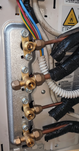

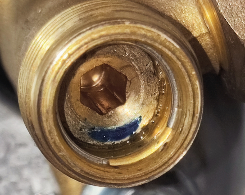

Alessio Menditto ha iniziato a seguire riparazione frigo cella peltier e Sospetta perdita impianto predisposto dual split
Sospetta perdita impianto predisposto dual split
Alessio Menditto ha risposto a megamaxit alla discussione in Guasti/Problemi Climatizzazione
Vedo il simbolo di una fiamma, ma che gas c’è dentro quel clima? -
riparazione frigo cella peltier
Alessio Menditto ha risposto a skyhell alla discussione in Componenti Refrigerazione
No il gas non esce. -
Ghiaccio su tubo compressore e vaschetta condensa piena d'acqua
Alessio Menditto ha risposto a gabbizio alla discussione in Frigoriferi - Congelatori
Lascialo morire in pace, non accanirti. -
Ghiaccio su tubo compressore e vaschetta condensa piena d'acqua
gabbizio ha risposto a gabbizio alla discussione in Frigoriferi - Congelatori
70€ il compressore e 65€ di lavoro. Veramente ho insistito io pensando che col compressore originale tornasse e funzionare regolarmente. Mi ha detto che poteva non funzionare, ma non credevo addirittura peggiorasse. Mi consigliate di fare un ultimo tentativo? -
sergiokk89 ha aderito alla comunità
Qualcuno mi consiglia una lavatrice??
Ciccio 27 ha risposto a Angel1950 alla discussione in Lavatrici - Asciugabiancheria
E il motore direct drive è una marchettata... 😉 -
CAVI DI DIVERSA TIPOLOGIA NELLO STESSO CORRUGATO
Maurizio Colombi ha risposto a Gcagiva alla discussione in Altro su impianti elettrici civili
Generalmente i cavi per i sistemi BUS hanno lo stesso grado di protezione delle normali cordine dell'impianto elettrico, quindi è possibile. Per i disturbi, ci pensa la twistatura del cavo BUS ad eliminarli. - Oggi
Ghiaccio su tubo compressore e vaschetta condensa piena d'acqua
Alessio Menditto ha risposto a gabbizio alla discussione in Frigoriferi - Congelatori
Gabbizio perdonami, ma mi puoi dire cosa ti ha detto il tecnico per farti accettare di infilarti in un casino simile? E quanto ti ha fatto spendere? Perchè un compressore non è che te lo regalano, mettici la manodopera il materiale il tempo, e oltretutto non funziona. -
Ghiaccio su tubo compressore e vaschetta condensa piena d'acqua
gabbizio ha risposto a gabbizio alla discussione in Frigoriferi - Congelatori
Buonasera scusate se ,mi ricollego a questa discussione. Con questi caldi il freezer ha iniziato a non raffreddare bene, non scendendo sotto i -13°. Ho deciso quindi di fare cambiare il compressore da un altro tecnico e rimettere quello originale con il quantitativo di gas giusto, ma il freezer adesso non va oltre i -9°. Quindi addirittura la situazione è peggiorata. Come pensate sia possibile? Potrebbe essere il tubo capillare che mi aveva sostituito il precedente tecnico che è troppo piccolo di diametro interno?( Mi aveva messo 2 metri di 0,60mm). Potrei risolvere mettendone uno da 0,80? Non riesco comunque a spiegarmi come con compressore e grammi di gas originali vada comunque peggio di prima. -
Gerardo Di Martino ha iniziato a seguire stefan73
GiovanniS ha aderito alla comunità
Sospetta perdita impianto predisposto dual split
megamaxit ha risposto a megamaxit alla discussione in Guasti/Problemi Climatizzazione
Intanto ringrazio per la risposta, in effetti il fatto che ci fosse un solo rubinetto è stato un mio abbaglio così almeno un dubbio è risolto 🙂 Capisco che ognuno ha il suo metodo e non esiste un metodo migliore ma ogni metodo avrà vantaggi e svantaggi, riflettevo sul fatto che se l'installatore è sicuro che le cartelle tengono un raccordo bypass sarebbe la via più rapida, oltretutto immagino che la cartellatura andrà rifatta. Ho allegato le foto e mi sono permesso di aprire i tappi per vedere i rubinetti, stranamente il primo in alto appena ho svitato il tappo (non il rubinetto) ha fatto un leggero "pss" ed è presente un liquido con qualche bolla 🤔 però mi sembra troppo lieve per pensare che in un solo mese il gas si sia scaricato da li. Il climatizzatore è un Samsung, unità esterna AJ050TXJ2KG + 2 unità interne AR50F12C1AHNEU (comunemente chiamate Cebu S2) -
CAVI DI DIVERSA TIPOLOGIA NELLO STESSO CORRUGATO
Gcagiva ha inserito una discussione in Altro su impianti elettrici civili
Salve buongiorno e grazie per la vostra visualizzazione...come sempre disponibili.. volevo chiedere se: è possibile far passare nella stessa tubazione un cavo di ritorno di un sitema a rele passo passo a tre punti per un semplice circuito a pulsanti a piu punti per comandare un puntoluce (semplice lampadario), e insieme, nello stesso corrugato vorrei far passare il cavo a due fili del video citofono... possono creare interferenza tra di loro e creare disturbi al videocitofono o al rele? Vi mando un caro saluto e un abbraccio e grazie tante -
Tubi ovalizzati con piegatubi manuale
giorgio17 ha risposto a xFabioB alla discussione in Impianti Climatizzazione
Ci vuole la piegatubi apposita con le misure dei tubi. Ad essere pignoli quella curva non andrebbe bene. -
Tubi ovalizzati con piegatubi manuale
xFabioB ha inserito una discussione in Impianti Climatizzazione
Ciao a tutti, sto facendo pratica con dei tubi di condizionatore, esercitandomi a piegarli con un classico piegatubi manuale. Mi sono accorto però che è da 10mm e non da 3/8", e forse per questo la piega viene leggermente schiacciata: il diametro del tubo è normalmente di 9,5mm circa, nella piega diventa di 8,5 mm nel senso della piega e di 10 nell'altro. Posto che prenderò un piegatubi da 3/8, quelle che ho fatto sono da scartare o rientrano in una tolleranza? Grazie in anticipo... -
Aumento potenza contatore
luckysquid ha risposto a luckysquid alla discussione in Progettazione impianti elettrici civili e terziario
Grazie a tutti per i dettagli, chiaramente era solo per capire la fattibilità di base, procederò poi con preventivi ecc -
Qualcuno mi consiglia una lavatrice??
Ganimede77 ha risposto a Angel1950 alla discussione in Lavatrici - Asciugabiancheria
Il single, è per natura il più grande distruggitore di lavatrici, a questa categoria le lavatrici vivono poco... carichi parziali, carichi sbilanciati, uso saltuario, ecc. -
Salve ,il frigo non raffredda piu e testando questo elemento con 12v non succede nulla , non raffredda e non scalda molto probabilmente la cella è da sostituire. premetto che è la prima volta che mi capita un frigo con la cella peltier con gas voglio essere sicuro che staccando la cella dal resto della serpentina non fuoriesce il gas qualcuno ha avuto esperienza simile, si tratta di una semplice cella di peltier ?
Qualcuno mi consiglia una lavatrice??
borgo77 ha risposto a Angel1950 alla discussione in Lavatrici - Asciugabiancheria
tra le tante che ho la lg direct drive è quella che vibra di più in assoluto se devi stare su una slim vai di electrolux, non sono male -
infatti io quest'anno probabilmente faccio installare la linea vita e probabilmente i pannelli appena scade il CE2 me li cambierò in autonomia o facendolo fare ad un elettricista se non ho tempo.
esatto, l'importante è che sia adeguata alla potenza che vorresti sfruttare (in linea teorica FV+RETE) e adeguatamente protetta. nel quadretto dove collegherai FV a rete ci andrà il magneottermico da 6kA a protezione della linea verso casa e probabilmente il MTD a protezione della linea del FV.
Qualcuno mi consiglia una lavatrice??
Angel1950 ha risposto a Angel1950 alla discussione in Lavatrici - Asciugabiancheria
duplicato........ -
Buonasera, ho visto che il tv suddetto inizia a funzionare ma per 5 secondi dopodiche' si spenge e si riaccende ciclicamente. cosa mi suggerite? grazie
Qualcuno mi consiglia una lavatrice??
Angel1950 ha risposto a Angel1950 alla discussione in Lavatrici - Asciugabiancheria
Grazie per le risposte, ma forse non ci siamo capiti: vorrei consigli per una lavatrice NUOVA, non se riparare o non riparare la mia Indesit. Coi tempi che corrono vado a spendere 250/300 euro e 20 giorni di attesa (senza lavatrice) quando con 100/200 euro in più prendo una lavatrice nuova discreta. Per le Asko... ovvio che sono ottime, ma dovrei vendere un rene (no usato), oltretutto ho H=84 cm e profondità 51 cm (60 base - 9 rientro zoccolo). Gli ammortizzatori non c 'entrano nulla: ha sempre vibrato (è leggera e con cinghia). Ma il problema attuale, molto peggiore, è il cuscinetto grippato, con conseguente rumore che vengono da tre piani sotto a vedere cosa succede. Le uniche cose che mi sembra di aver capito al momento, bordesando per il web: No cinghia (direct drive) Peso almeno 75/80 kg e aggiungo stretta sui 45 cm per lasciar spazio al tubo. A trovarne una... EDIT: Bordesando vedo che senza cinghia e senza svenarsi trovo delle LG (Direct Drive) e delle Haier (Direct Motion). Il problema delle (preferibili) LG è che sono profonde 47,5 cm, e se ci mettiamo la curva del tubo di scarico temo che vado a schiacciarlo coi miei 51 cm disponibili in toto. Le Haier sono invece profonde 44 cm, e andrei sul tranquillo. Ma non conosco la marca... qualcuno le conosce?? (premettendo che sono un single e la media dei miei bucati è di 1 alla settimana: se non è una Bosh pazienza). -
Sospetta perdita impianto predisposto dual split
giorgio17 ha risposto a megamaxit alla discussione in Guasti/Problemi Climatizzazione
Ognuno ha il suo metodo,e se la saldatura non è fatta bene cosa succede? La schiuma è una buona soluzione per trovare perdite,ma la normativa richiede cerca fughe elettronico. Ormai sono anni che non lavoro,ma condizionatori con 1 rubinetto solo non li ho mai visti(fai una foto se possibile con marca e tipo del condizionatore) -
Sicuramente. Poi oggi di batterie se ne stanno producendo tra auto e FV, quindi è inevitabile una ulteriore riduzione. Figurati che stiamo realizzando una tettoia esterna per 16 furgoni/ambulanze, ci costa meno coprire con pannelli fotovoltaici che con pannello isolato in alluminio grecato! Per dire quanto costino poco i pannelli fotovoltaici oggi.
guarda, io mi faccio i conti e ogni tanto li aggiornerò da qui a luglio dell'anno prossimo. nel frattempo tengo curate anche le offerte delle batterie. chiaro che se rientro in 5/6 anni allora le valuto, se si va più verso la vita utile delle betterie diventa uno spreco. certo che senza incentivi non se le ripaga nessuno, chissà se li tolgono, magari calano i prezzi 😀
Ariston MTAA 293 V senza riposo
Lockeid ha risposto a Nemo1985 alla discussione in Frigoriferi - Congelatori
Una prova gratuita potrebbe essere installare un orologio giornaliero dell'albero di Natale sul filo di alimentazione impostato a 15 minuti acceso e 15 spento. Se funziona con regolarità = termostato guasto. In alternativa la perdita di gas è plausibile. Ciao
