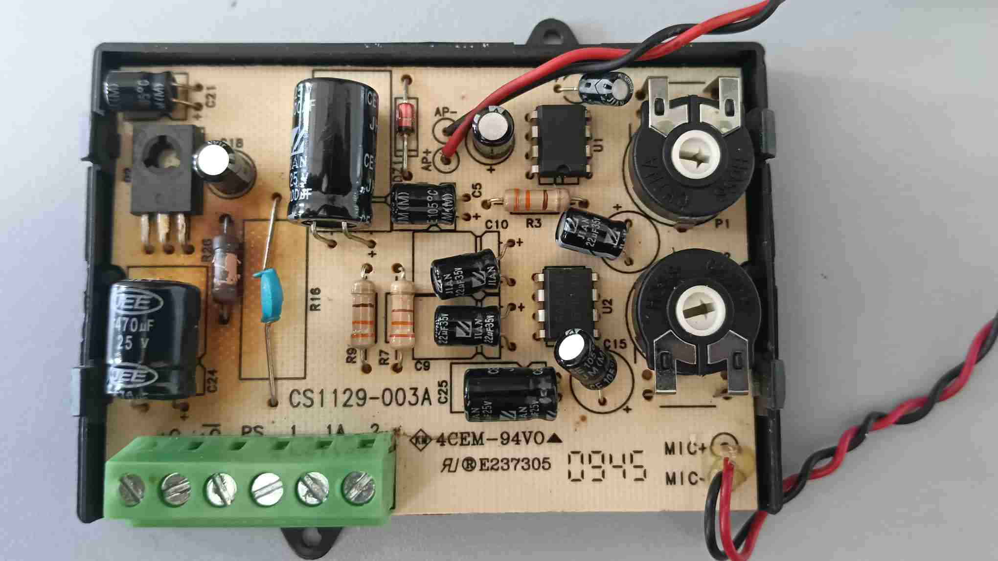

Climatizzatore split non eroga aria fredda
fasteagle ha risposto a fasteagle alla discussione in Guasti/Problemi Climatizzazione
mi sorge un dubbio tecnico che vi espongo. come scritto nel mio post d'apertura, il climatizzatore in oggetto non ha mai funzionato nei suoi circa 15 anni di vita. dopo tutte le prove eseguite ed ipotizzando che la causa sia una perdita, vi chiedo: è possibile che sia uscito difettato dalla fabbrica, ovvero che la perdita si trovi in un punto dell'unità esterna? se il sospetto è fondato, è tecnicamente possibile iniziare la ricerca della perdita limitandola alla unità esterna? se comunque si accertasse che la perdita sia nell'unità esterna, vorrebbe significare smontarla pezzo per pezzo? -
Raccordi istallati 40 anni fa; qualcuno li conosce?
giorgio17 ha risposto a gettis alla discussione in Tubazioni
Ma i raccordi vecchi sono rimasti sulla pompa? -
io con la versione V20 avevo avuto problemi con telegramma 352 e sinaspeed, ho dovuto usare il telegramma 1. Ero di fretta e non ho approfondito onestamente. Tu quindi riesci con telegramma 352 e sinaspeed senza problemi?
nome set di dati HMI KTP1200 basic
Elettro_Elettro ha risposto a Elettro_Elettro alla discussione in S7-1200
Grazie mille. Proverò la tua strada. Ciao e buona giornata -
mc1988 ha iniziato a seguire Valore condensatore motore Gaposa 2003
Valore condensatore motore Gaposa 2003
mc1988 ha risposto a Mari1988 alla discussione in Cancelli elettrici
Leggo 10 rpm, c'è un riduttore incorporato? -
Antonio Manuel ha iniziato a seguire Parla Ascolta Urmet 2 posti - 925/102
Parla Ascolta Urmet 2 posti - 925/102
Antonio Manuel ha inserito una discussione in Citofoni, videocitofoni e intercomunicanti
Salve a tutti, a causa di un guasto al mio citofono, qualche componente si è bruciato. Sapete indicarmi dove posso scaricare lo schema elettrico del Parla Ascolta? Attendo vostre indicazioni! Grazie -
gennaro.lodato ha aderito alla comunità
Buon di. Un consiglio s'è possibile. Sto restaurando un compressore per aria. molto vecchio, marca Mistral Compressori, di quelli piccoli portatili che utilizzavano gli odontoiatri, modellisti ecc. Monta un compressore tipo quelli per frigo ma solo la parte interna; senza "uovo nero esterno". Il compressore è contenuto all'interno di "una coppa olio" ed è provvisto anche di astina per il controllo del livello di lubrificante . Devo sostituire l'olio oppure rabboccare quello esistente ma non so la composizione chimica. Quello attuale è di colore oro e sembra non rilasciare odori. Non so se usare un sintetico PAG universale per compressori e pompe vuoto, oppure un sintetico PG. Vista l'eta del compressore si potrebbe ipotizzare un olio tipo minerale ma anche in questo caso non saprei quale. Grazie in anticipo per eventuali consigli. Saluti
- Oggi
Antonio Manuel ha aderito alla comunità
Blocco Compressore Dopo pochi minuti.
Alessio Menditto ha risposto a domenico900 alla discussione in Guasti/Problemi Climatizzazione
Giusto, bisogna verificare se quando avviene il blocco, il compressore PRIMA del clixon è alimentato -
Pulsante esterno per VIMAR K40916
_SenzaFiltro_ ha risposto a _SenzaFiltro_ alla discussione in Citofoni, videocitofoni e intercomunicanti
Ho installato il tutto e funziona perfettamente! Grazie ROBY 73 per il supporto! Appena trovo il relè telecomandato, aggiorno la discussione con la foto. -
Baxi Luna In 240 anomalia funzionamento
giorgio17 ha risposto a RiccardoS alla discussione in Guasti/Problemi Riscaldamento
Speriamo bene -
Blocco Compressore Dopo pochi minuti.
giorgio17 ha risposto a domenico900 alla discussione in Guasti/Problemi Climatizzazione
facilmente iterviene il clixon del compressore -
Valore condensatore motore Gaposa 2003
Livio Orsini ha risposto a Mari1988 alla discussione in Cancelli elettrici
Quello potrebbe succedere si il condensatore è di valore inferiore al dovuto, però non credo sia questo il caso. Quel motore a cosa è accoppiato? -
Blocco Compressore Dopo pochi minuti.
domenico900 ha risposto a domenico900 alla discussione in Guasti/Problemi Climatizzazione
Oggi pomeriggio viene il tecnico, vediamo cosa dice. Vi terrò aggiornati . -
Climatizzatore split non eroga aria fredda
luigi_67a ha risposto a fasteagle alla discussione in Guasti/Problemi Climatizzazione
Non riporto anche il seguito per non appesantire il post ma è ESATTAMENTE quello che è accaduto a me due anni fa quando sono venuti a sostituirmi un climatizzatore che dopo 18 anni di onorato servizio aveva smesso di funzionare. Purtroppo da quello che sento, tranne qualcuno che oramai rappresenta una mosca bianca, la realtà è questa... l'Fgas è solo visto come un pezzo di carta obbligatorio per lavorare ma non cambia l'essenza, ed è un quadro davvero desolante. Un saluto Luigi -
Errore C02 piano induzione whirlpool enpc7712slw
reka ha risposto a Hat alla discussione in Forni - Microonde - Cucine
ma hai provato a fare l'impostazione della potenza? non lo lascia fare? essendo una prima installazione direi che è meglio sentire l'assistenza clienti -
Mikestrip ha aderito alla comunità
sarebbe strano, hanno pure un codice prodotto molto vicino, se sono assegnati con criterio penserei che sono prodotti della stessa serie. magari uno dei due è difettoso.
Baxi Luna In 240 anomalia funzionamento
RiccardoS ha risposto a RiccardoS alla discussione in Guasti/Problemi Riscaldamento
Intervenuta l'assistenza tecnica, è andata dritta su questa e la sostituzione sembra aver risolto. Grazie. -
Valore condensatore motore Gaposa 2003
Mari1988 ha risposto a Mari1988 alla discussione in Cancelli elettrici
a volte ronza,ma non parte -
Raccordi istallati 40 anni fa; qualcuno li conosce?
gettis ha risposto a gettis alla discussione in Tubazioni
Oggi andrò in un altro negoziante e vi farò sapere l'esito; comunque in questo impianto ci stava solo un motore al secondo piano che pescava dalla diretta, senza alcuna vasca. Adesso dovrei rimettere tutto nuovo ed ho già il motore, la vasca, il galleggiante, il raccordo che va al galleggiante e mancano solo i due raccordi della foto che vanno collegati rispettivamente al galleggiante tramite tubo multistrato (diretta) ed all'altro raccordo in basso da dove il motore dovrà prelevare l'acqua -
Ronzio citofono elvox
pigeta ha risposto a pigeta alla discussione in Citofoni, videocitofoni e intercomunicanti
Aggiornamento. Buongiorno sabato ho provveduto alla sostituzione ed ho quasi ripristinato l intero impianto.I problemi emersi sono stati causati dalla mia poca attenzione nel controllo iniziale del impianto,e forse dalla mia inesperienza. É venuto fuori che il citofono apriva sia il cancelletto che il cancello(é un battente con 1 anta da 3m e 1 anta da 1 m)premendo il tasto chiave del elvox 6341 apriva solo 1 anta con il tasto quadrato il secondo dal alto dopo il tasto chiave apriva tutto il cancello, o viceversa)io dal quadro elettrico ho trovato 1 modulo remoto relè e lì mettendo in corto i 2 fili si apre il cancello totalmente.mi chiedo come si apre il cancelletto? Sempre vicino al quadro elettrico é presente un interruttore che apriva appunto il cancelletto,ma non funziona più,ho provato a seguire il cavo ma arriva dietro il quadro elettrico (ha 25 anni non sembra vecchio ma delle fasi si sono staccate durante il tiramento dei cavi per cercare di seguirli).il quadro é sopra la scatola di derivazione,un macello. Il cliente poi mi ha fa che non funziona più l elettroserratura e le luci esterne,questo problema sono riuscito a risolverlo mettendo un trasformatore 16Vac 40VA(avevo quello)prima era l elvox 6680 (l alimentatore)che comandava un relè finder 12Vac che a sua volta va a comandare un passo-passo per le luci e dava tensione al elettroserratura con pulsante ulteriore. Aveva poi il pulsante fuori dalle porte per suonare il campanello,non ha più il campanello ma mi sono attaccato dietro nel ingresso apposito del posto interno. Ora il problema principale è capire come aprire solo un anta, cioè capire i fili, ho pensato di mettere un ulteriore modulo bticino 346210 e con il tasto stella comandare l apertura del anta piccola,che ne pensate? serviranno dei configuratori per fare questo? In più mi ha chiesto un led per capire se il cancello si sta muovendo o aperto(in garage sempre vicino al quadro, c'è una 503 esterna con pulsante apri-stop e una luce rossa.basterebbe ripetere quella? Il quadro elettrico mi fa paura perché come lo tocchi si staccano i ponti e i fili. Grazie per i suggerimenti in anticipo -
Aiuto Pairing radiocomando
Maurizio Colombi ha risposto a Ricky S. alla discussione in Cancelli elettrici
Ma siamo sicuri che si tratti di prodotti abbinabili? Sono stati acquistati insieme? Generalmente quei giocattolini si abbinano in pochi istanti ed in maniera semplice, ma potrebbe esserci anche qualche discrepanza sulle frequenze o sulle portanti dei due prodotti che non ne permettono il dialogo. -
Livio Orsini ha iniziato a seguire Valore condensatore motore Gaposa 2003
Valore condensatore motore Gaposa 2003
Livio Orsini ha risposto a Mari1988 alla discussione in Cancelli elettrici
A sensazione mi sembra un valore un po' elevato per un motore da 450W. Il motore ha dei problemi? scalda eccessivamente? - Ieri
Consiglio acquisto lavasciuga
DrumTeo ha risposto a DrumTeo alla discussione in Lavatrici - Asciugabiancheria
Ti ringrazio molto per il tuo feedback... immaginavo questo tipo di risposta. Mi sa che quindi dovrei sacrificare il ripostiglio e mettere un'asciugatrice normale e tenere per adesso la vecchia lavatrice. Ti chiedo a questo punto un consiglio anche sulle asciugatrici.. dove mi posso orientare? L'unico requisito, a parte il budget, è che deve essere di tipo slim. -
Consiglio acquisto lavasciuga
Ganimede77 ha risposto a DrumTeo alla discussione in Lavatrici - Asciugabiancheria
Spassionatamente, no. La lavasciuga è da considerare solo e soltanto quando non hai spazio fisico per mettere una asciugatrice e non hai nemmeno modo di stendere all'aria. Tipo micro appartamento londinese a Westminster. Le lavasciuga sono macchine con un ciclo di vita più breve rispetto ad una lavatrice e asciugatrice separata. Inoltre non offriranno mai un risultato (sopratutto nell'ambito dell'asciugatura) paragonabile ai due dispositivi separati. Ad ogni modo, nel tuo budget vedo bene il gruppo Electroux (magari qualche AEG in offerta capita) e LG. -
robertice ha iniziato a seguire informazione wc
Devi prendere un wc filo muro traslato, lo metti su tutti gli attacchi
