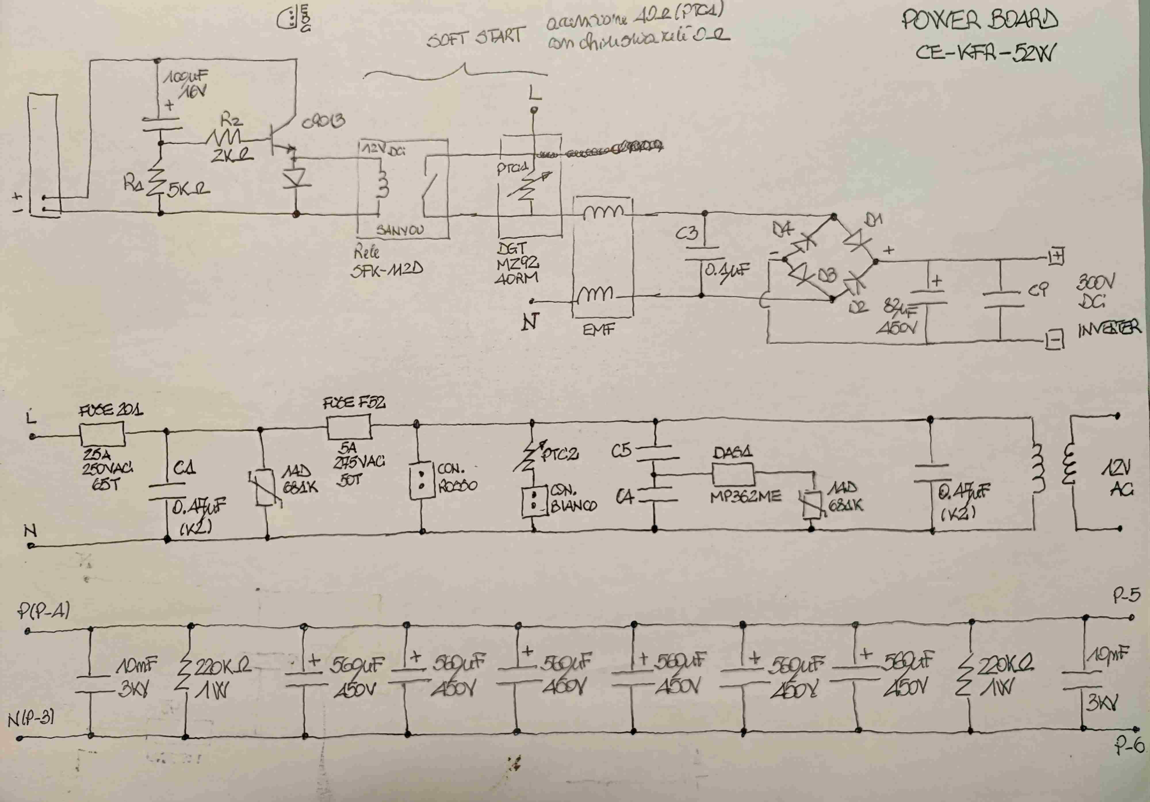

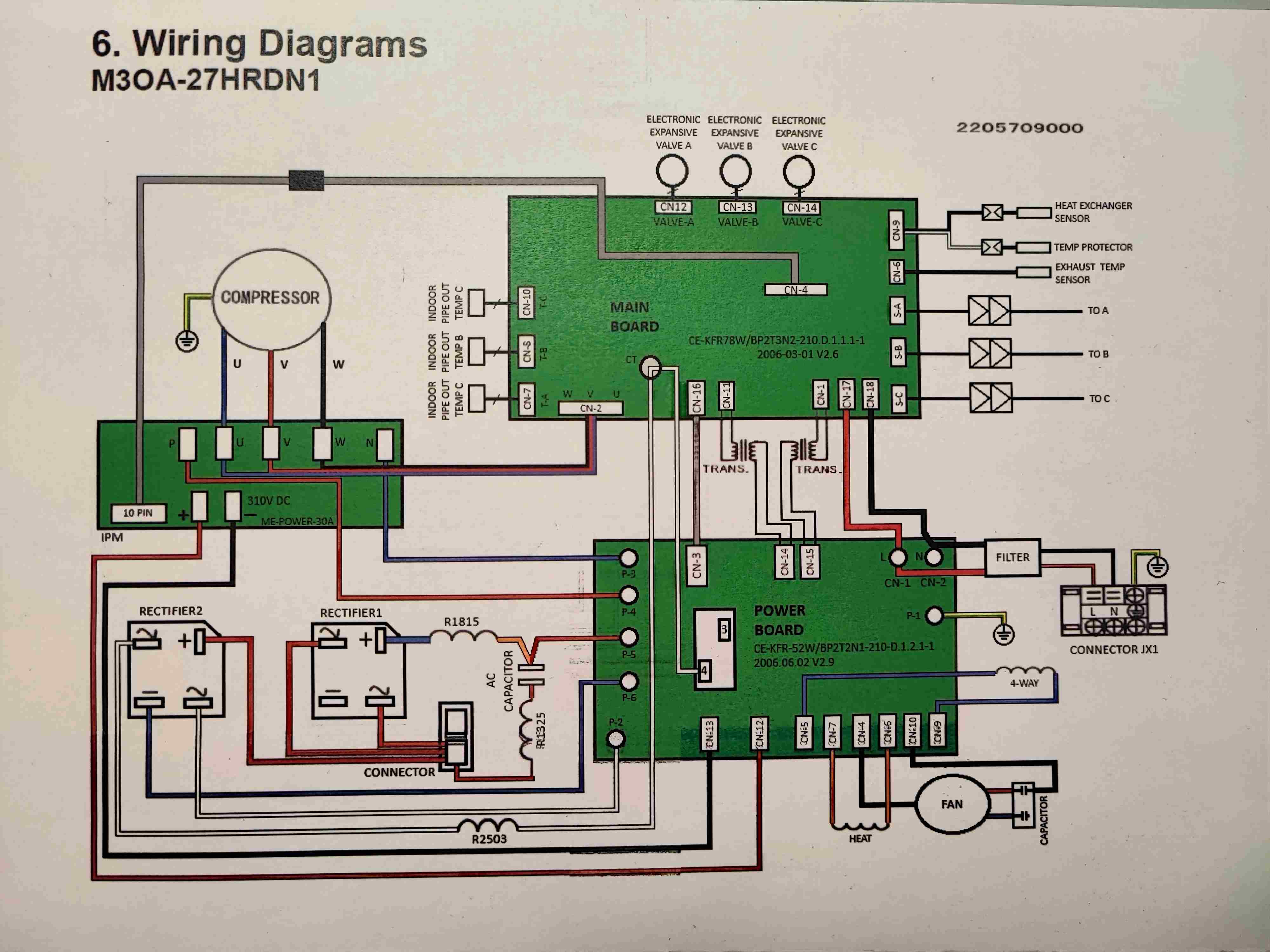

Climatizzatore Ferroli, Gree, Midea o altri?
maxmix69 ha risposto a maxmix69 alla discussione in Impianti Climatizzazione
Compro tutto io. Chi viene a montare fa solo il lavoro fisico delle tracce, passaggio tubi, cartelle, vuoto e documentazione varia, per questo prende "solo" 328 euro + iva a condizionatore. C'è qualcosa che non va o di strano? PS: le tracce le chiude poi il muratore che è già qui per altri piccoli lavori. -
Goldbach ha iniziato a seguire Riparazione Daewoo Midea 18000btu 3 split
Riparazione Daewoo Midea 18000btu 3 split
Goldbach ha inserito una discussione in Guasti/Problemi Climatizzazione
Arriva l'estate ed il climatizzatore decide di andare in E1. Premesso che non sono un tecnico professionale ma un appassionato di elettronica da tenera età. Il climatizzatore è marchiato Daewoo anno 2006 in realtà è un Midea M3OA-27HRDN1. Da una prima analisi il problema è riconducibile all'unità esterna composta da: me-power-30a scheda inverter ce-kfr-52w scheda alimentazione ce-kfr78w scheda di controllo Probabilmente il guasto è iniziato dalla scheda inverter con il chip pwm top223yn bruciato. Sostituito è fatto recap di tutti i condensatori sia elettrolitici sia ceramici. Il guasto si è propagato alla scheda d'alimentazione bruciando filtro emf, condensatori 2KV e ponte raddrizzatore con diodi 1n4007. Tutti gli elementi di protezione integri! Sostituiti tutti i componenti ho deciso di fare recap anche dei 6 condensatori elettrolitici 560uF oramai obsolescenti. Per evitare di rimetterci mani decido di comprare tutto da un famoso fornitore internazionale che garantisce sulla qualità dei componenti ed effettivamente si vede la differenza rispetto gli "originali cinesi" (cit.). Vi allego due piccoli schemi che mi hanno aiutato nella ricerca guasti. Saluti - Oggi
Livio Orsini ha iniziato a seguire riparazione frigo cella peltier
riparazione frigo cella peltier
Livio Orsini ha risposto a skyhell alla discussione in Componenti Refrigerazione
Ricordo, quando ero bambino, si usavano i così detti frigoriferi "ad assorbimento". C'era un resistore elettrico che scaldava il gas che, scaldandosi, aumentava di volume ma, non potendosi espandere, aumentava di pressione come se fosse compresso da un compressore meccanico. Il gas si faceva espandere poi nell'evaporatore, la repentina espansione sottraeva calore all'ambiente, così come avviene nei frigoriferi a compressore. Il vantaggio è che l'operazione è silenziosa, mentre un tempo i compressori eran molto più rumorosi degli attuali. Però il rendimento del tutto è più basso. Io ne ho avuto uno simile per la rulotte. Frigo detto trivalente: usava il gas, la batteria dell'auto e la 230V raddrizzata e ridotta. Verifica se quella è una cella di peltier o un semplice resistore. -
PWM modello UC3844 N equivalente.
agoman ha risposto a agoman alla discussione in Componenti elettronici ed equivalenze
riparazione effettuata macchinario ripartito grazie per laiuto. tutto ok - Ieri
Qualcuno mi consiglia una lavatrice??
Angel1950 ha risposto a Angel1950 alla discussione in Lavatrici - Asciugabiancheria
Nel senso che hai più lavatrici in casa/albergo o che sei un rivenditore? Quello che spacca nella mia Indesit attuale non è tanto la vibrazione (che a carico sbilanciato c' è eccome), quanto lo "start" della centrifuga da 0 a 100 in mezzo secondo con quasi certo contraccolpo "spacca mobile adiacente" anche in caso di bucato equilibrato. Mi hanno detto che senza la cinghia il contraccolpo si affievolisce. E' una storia??? -
Qualcuno mi consiglia una lavatrice??
Angel1950 ha risposto a Angel1950 alla discussione in Lavatrici - Asciugabiancheria
Lol, può essere ma non è che la risposta aiuti molto. 😁 A parte che la lavatrice precedente (una Ariston di quando la Ariston era la Ariston) mi è durata 20 anni, sempre da single imperituro. -
Sospetta perdita impianto predisposto dual split
Alessio Menditto ha risposto a megamaxit alla discussione in Guasti/Problemi Climatizzazione
Adesso lo sai, purtroppo la Legge non ammette ignoranza. Comunque se il cercafughe tarato e certificato (condizione sine qua non) NON suona nelle parti visibili, è evidente che la perdita sia nel tubo murato, è inutile fare prove su prove, si deve rifare la linea. -
Sospetta perdita impianto predisposto dual split
megamaxit ha risposto a megamaxit alla discussione in Guasti/Problemi Climatizzazione
Non credevo fosse reato, ho solo tolto i tappi fermandomi li senza aprire le i rubinetti e fiducioso anche del fatto che attualmente i circuiti contengono solo azoto. Inoltre non è questione di mancanza di fiducia, la mia è principalmente curiosità, mi piace approfondire le tematiche; come detto prima da giorgio ognuno ha i propri metodi dettati dalla propria esperienza o a volte dal semplice "ho fatto sempre così e mi sono trovato bene". Ad esempio, per come ragiono io, avrei usato un raccordo bypass e strumentazione elettronica immaginando un lavoro più semplice ed accurato, ma forse mi sfugge qualcosa visto che non lavoro in questo settore tecnico. Ho scritto qui cercando oltre a consigli e altri punti di vista anche qualche approfondimento per imparare qualcosa. Ringrazio quindi per quanto già appreso e, senza nessuna pretesa, per quanto potrete aiutarmi ad apprendere per sciogliere i miei dubbi precedentemente descritti. -
Qualcuno mi consiglia una lavatrice??
Angel1950 ha risposto a Angel1950 alla discussione in Lavatrici - Asciugabiancheria
Scusa, lo dici perché sei del mestiere, per esperienza diretta o cosa??? Bordesando ho visto una Haier mini drum che a me basterebbe e crescerebbe (70 x 51 x 44... nel vano ci ballerebbe!!!) ma non vorrei fosse un giocattolo tipo la Mini della candy, che in centrifuga gira per la casa. Qualcuno qui è del mestiere, conosce marca e modello???? -
Collegare 3 Tivusat ad un singolo LNB dCss
bufo_riparatore ha risposto a bufo_riparatore alla discussione in Impianti SAT
Il segnale è rimasto, la TV funzionava. Sta cosa non si spiega... Ok verifico se l'inseritore che hai linkato lo posso mettere nella scatola di derivazione come ingombro. Se avete altre idee, io vi ringrazio -
riparazione frigo cella peltier
Alessio Menditto ha risposto a skyhell alla discussione in Componenti Refrigerazione
Se non scalda si, quelli sono frigo ad ammoniaca, fanno quello che possono, non puoi contare molto su di loro lo sai. Ricorda di mettere la pasta conduttiva tra la piastra e il tubo. -
Sospetta perdita impianto predisposto dual split
Alessio Menditto ha risposto a megamaxit alla discussione in Guasti/Problemi Climatizzazione
Ah ok, beh ovviamente le bolle non dovrebbero esserci, ma ci dovrebbe essere il tappo ad evitare esca del tutto, cosa che tu hai colpevolmente tolto, tra l’altro una cosa che non ti compete ed è un reato. O ti fidi del tecnico o lo cambi. -
Potresti fare due cose, prima risaldi la Nand flash quella in tsop48, metti tanto flussante di marca o in alternativa risucchi un po' lo stagno vecchio, secondo fai partire il menu di servizio e molto velocemente comandi il reset di fabbrica. Ad alcuni ha funzionato, alternativa mettere una nand programmata da altri.
Climatizzatore Ferroli, Gree, Midea o altri?
Alessio Menditto ha risposto a maxmix69 alla discussione in Impianti Climatizzazione
Quando si parla di prezzi è sempre delicato, mi ha colpito questa tua frase, suppongo che le macchine non le compri da chi te le monta, se è così va considerato nel ragionamento. -
riparazione frigo cella peltier
skyhell ha risposto a skyhell alla discussione in Componenti Refrigerazione
Grazie Alessio , quindi sostituzione facile facile con una qualsiasi cella di pari misura? -
Sospetta perdita impianto predisposto dual split
megamaxit ha risposto a megamaxit alla discussione in Guasti/Problemi Climatizzazione
Il gas di lavoro è R32, l'installatore prima di andare via ha rimesso in pressione l'impianto con azoto, se non ricordo male, a 35 bar o atm. Che ne pensate di quelle bolle sulla vite del rubinetto? E' l'unico dei 4 ad averle... -
Climatizzatore Ferroli, Gree, Midea o altri?
maxmix69 ha risposto a maxmix69 alla discussione in Impianti Climatizzazione
Guarda, tutti gli split hanno circa 4 metri di tubazione, le macchine esterne vanno poggiate a terra. Ci stanno meno di 2500 euro di macchine iva compresa spedite fino a casa e meno di 700 euro sempre iva compresa di materiale di consumo. Restano olte 328 euro + iva solo per il lavoro per ogni condizionatore, calcolando che in una giornata ne monti due non mi pare che chi li monta sia preso tanto male, si tratta tre giorni e mezzo di lavoro. -
Tubi ovalizzati con piegatubi manuale
xFabioB ha risposto a xFabioB alla discussione in Impianti Climatizzazione
Eh, immaginavo... La confezione del piegatubi diceva che andava bene per i 3/8 e per i 10mm, ho sbagliato a prenderla. Grazie. -
Alessio Menditto ha iniziato a seguire riparazione frigo cella peltier e Sospetta perdita impianto predisposto dual split
Sospetta perdita impianto predisposto dual split
Alessio Menditto ha risposto a megamaxit alla discussione in Guasti/Problemi Climatizzazione
Vedo il simbolo di una fiamma, ma che gas c’è dentro quel clima? -
riparazione frigo cella peltier
Alessio Menditto ha risposto a skyhell alla discussione in Componenti Refrigerazione
No il gas non esce. -
Ghiaccio su tubo compressore e vaschetta condensa piena d'acqua
Alessio Menditto ha risposto a gabbizio alla discussione in Frigoriferi - Congelatori
Lascialo morire in pace, non accanirti. -
Ghiaccio su tubo compressore e vaschetta condensa piena d'acqua
gabbizio ha risposto a gabbizio alla discussione in Frigoriferi - Congelatori
70€ il compressore e 65€ di lavoro. Veramente ho insistito io pensando che col compressore originale tornasse e funzionare regolarmente. Mi ha detto che poteva non funzionare, ma non credevo addirittura peggiorasse. Mi consigliate di fare un ultimo tentativo? -
sergiokk89 ha aderito alla comunità
Qualcuno mi consiglia una lavatrice??
Ciccio 27 ha risposto a Angel1950 alla discussione in Lavatrici - Asciugabiancheria
E il motore direct drive è una marchettata... 😉 -
CAVI DI DIVERSA TIPOLOGIA NELLO STESSO CORRUGATO
Maurizio Colombi ha risposto a Gcagiva alla discussione in Altro su impianti elettrici civili
Generalmente i cavi per i sistemi BUS hanno lo stesso grado di protezione delle normali cordine dell'impianto elettrico, quindi è possibile. Per i disturbi, ci pensa la twistatura del cavo BUS ad eliminarli. -
Ghiaccio su tubo compressore e vaschetta condensa piena d'acqua
Alessio Menditto ha risposto a gabbizio alla discussione in Frigoriferi - Congelatori
Gabbizio perdonami, ma mi puoi dire cosa ti ha detto il tecnico per farti accettare di infilarti in un casino simile? E quanto ti ha fatto spendere? Perchè un compressore non è che te lo regalano, mettici la manodopera il materiale il tempo, e oltretutto non funziona.
