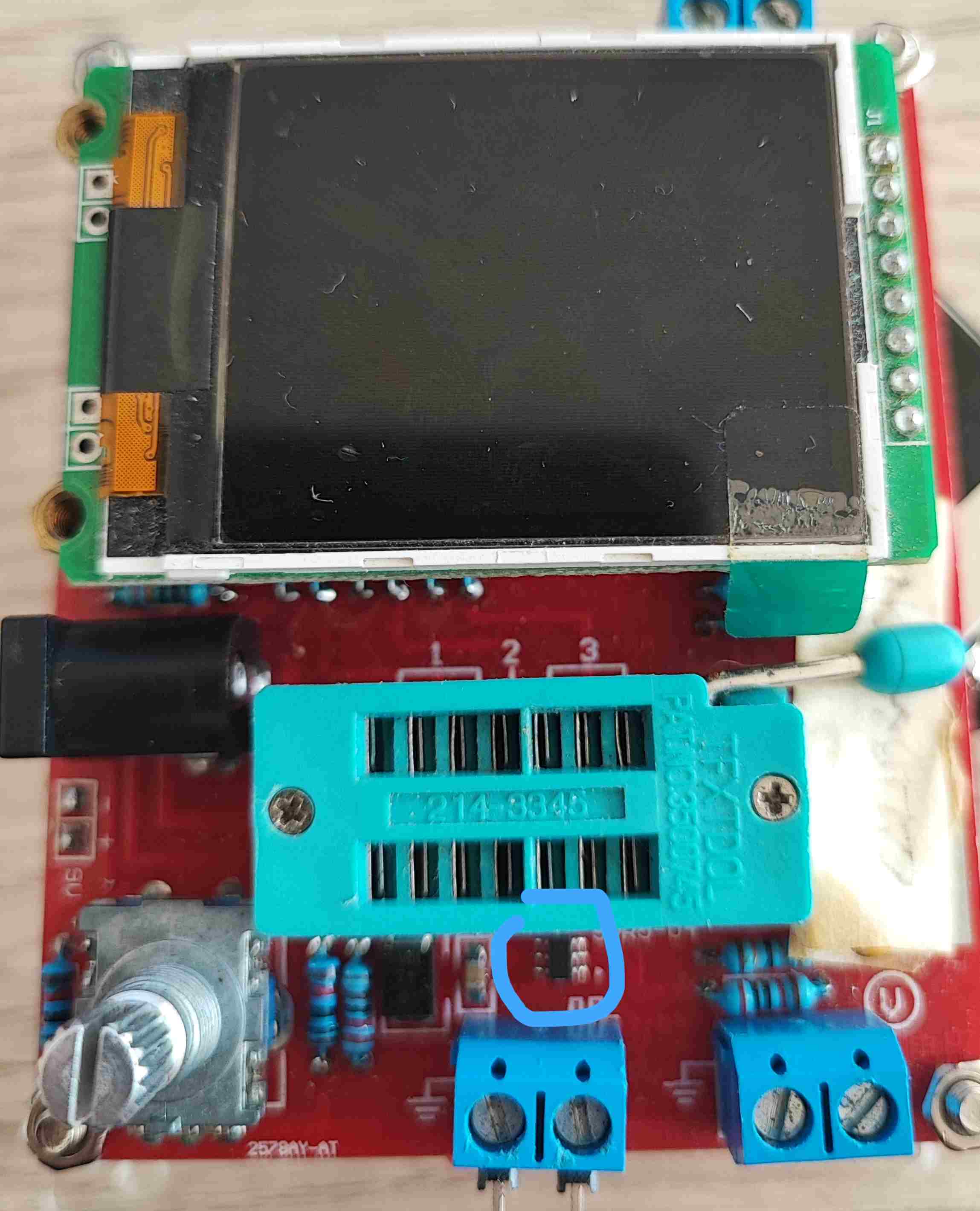

fabriaq ha risposto a fabriaq alla discussione in Elettronica generica
Grazie mille Livio! -
Ferro Rowenta DG8996 - dopo circa 30 minuti si accende spia rossa di mancanza acqua
madp01 ha risposto a madp01 alla discussione in Piccoli elettrodomestici
Nik, ho visto il tuo post del 2020 in cui documenti la risoluzione del guasto dello stesso ferro Rowenta (sostituzione del driver LNK304PN sulla scheda che genera la continua) e vorrei farti una domanda: nel tuo caso, il ferro si spegneva completamente o si accendeva la spia rossa di mancanza acqua ? Grazie -
Climatizzatore Ferroli, Gree, Midea o altri?
Alessio Menditto ha risposto a maxmix69 alla discussione in Impianti Climatizzazione
Pensa che non ti blocco, non tolgo nemmeno gli insulti, io do le risposte che mi pare come le lascio (assieme agli altri moderati) dare a TUTTI, purché rispettino il Regolamento. Pensa che quando mi hanno chiesto di fare il Moderatore (perché ti viene chiesto) prima di accettare questo onore, chiesi a chi mi ha proposto se potevo continuare a dire la mia opinione. Nel caso non avessi potuto (come tu vorresti succedesse) non avrei MAI accettato. Quando mi è stato detto che potevo continuare a dire la mia, ho accettato. Tornando a noi, io semplicemente commento quello che voglio, tu hai chiesto un parere sui prezzi? Ognuno dice il suo, io ti ho detto PER ME il perché questo è falsato, in quanto il tecnico perde la sua percentuale sulla vendita, che è un dato di fatto, non è fuori dal tema, È il tema. Se tu ti senti bersagliato mi dispiace, non ti conosco non ce l’ho con te e se avesse scritto mia madre avrei detto le stesse cose. Quindi non ti blocco, non ti cancello, ti ho lasciato sfogare, ci siamo chiariti, ma ovviamente ancora un insulto e sarò costretto a chiudere la discussione, penso che mi capirai, non siamo in Vietnam qui. Lascio pure continuare nelle risposte gli altri, vedo che le mie osservazioni non ti piacciono. -
Goldbach ha iniziato a seguire Riparazione Transistor Tester GM328a
Ho la versione con pcb color rosso del famosissimo transistor tester. A seguito di una misura del valore di capacità di un condensatore non completamente scarico il tester ha cominciato a fare i capricci (calibrazione falliva, scambio di riconoscimento componenti, etc). Dopo una serie di controlli il problema per ora l'ho risolto dissaldando il chip di protezione degli ingressi di misura siglato srv05-04 (in attesa di sostituirlo) che ovviamente per proteggere l'atmega328 durante la misura della capacità si è "sacrificato" per evitare problemi al convertitore ADC del uC. Saluti
Climatizzatore Ferroli, Gree, Midea o altri?
maxmix69 ha risposto a maxmix69 alla discussione in Impianti Climatizzazione
Caro @Alessio Menditto Come sempre quando si parla con te bisogna sempre stare sul chi va là, sei sempre pronto a dare risposte piccate, farne una questione personale e vai fuori tema che è una bellezza. Onestamente, fosse per me, non ti avrei mai fatto moderatore in questo forum, sei una delle persone meno adatte. 800 euro ivate al giorno senza spese e c'è bisogno pure di fare la cresta sui materiali??? MA CHE ca**o DICI, IDIOTA??? CHE CHE ca**o DICIIIIII!!! Sei solo un povero co****ne sfigato, secondo me nella vita non hai mai realizzato niente di buono e l'unico mondo dove conti qualcosa è qui, in questo forum, dove qualcuno che non ti ha pesato bene ti ha reso moderatore. Detto questo sono sicuro che adesso mi bloccherai, perchè la verità fa male. Sappi però che ho fatto gli screenshot, quindi potrai pure cancellare il mio post, ma non potrai mai cancellerai quanto sei idiota. La mia domanda era circa la qualità delle macchine, ma tu che sei un co****ne già dalla prima risposta sei andato fuori tema. - Oggi
Climatizzatore Ferroli, Gree, Midea o altri?
Alessio Menditto ha risposto a maxmix69 alla discussione in Impianti Climatizzazione
Maxim va benissimo, ti ho solo detto la mia opinione, chi fa quei montaggi lo ritengo un disperato che ha talmente bisogno di lavorare che è disposto a rimetterci il ricarico sulla vendita delle macchine. Se non sei d’accordo pazienza. -
Sospetta perdita impianto predisposto dual split
Alessio Menditto ha risposto a megamaxit alla discussione in Guasti/Problemi Climatizzazione
Allora il cercafughe “tarato e certificato annualmente” annusa SICURAMENTE, ripeto SICURAMENTE, sottolineo SICURAMENTE, ribadisco SICURAMENTE, fughe di gas sotto i 5 grammi / anno. Ora, questo è un dato di fatto, non è il lotto o la slot machine di Montecarlo, se lui NON suona, NON c’è la perdita. Però ci possono essere i famosi “falsi positivi”, ma i falsi positivi vanno verificati con prove dirette e indirette. Questo dice la Fgas, ora, comprare il cercafughe non ci vuole niente, però bisogna tararlo e certificarlo ogni anno (sempre come prevede la Legge e il Piano di Lavoro di ogni ditta certificata), l’unico inghippo di questa cosa talmente semplice che è quasi commovente, è che siamo in Italia, il più strano paese al mondo, dove abbiamo nel dna il rifiuto di fare quello che ci viene detto di fare, ed è per quello che nel Forum si leggono centinaia e centinaia di procedure bizzarre, di tecnici che per evitare di fare quello che la legge Fgas impone di fare, si inventano con una facilità impressionante, il bello è che sono tutte complicatissime, quando basterebbe una bella annusata, rapida e sicura. Ma purtroppo siamo in Italia, il paese dei balocchi, e una cosa risolvibile in mezz’ora si protrae per settimane o mesi. Ora, nel tuo caso, se il rubinetto perde, che può succedere, ripeto il tappo evita l’uscita del gas, non è che bisogna cambiare il rubinetto, basta dopo le operazioni serrare bene il tappo, verificare con schiuma e cercafughe che da lì non esca, e la questione è chiusa. È ovvio che se si lascia come in foto furto aperto, non va bene, i rubinetti DEVONO essere chiusi dal tappo. -
Climatizzatore Ferroli, Gree, Midea o altri?
maxmix69 ha risposto a maxmix69 alla discussione in Impianti Climatizzazione
Sono idee diverse, io vorrei i Ferroli per tutta una serie di considerazioni mie che non sto qui ad elencare. Alcuni installatori si sono rifiutati di farmi solo il lavoro, volevano per forza montare macchine di ottimo marchio ovviamente fornite da loro e già questa è una imposizione che non mi piace, parlando di ristoranti voglio scegliere cosa mangiare, se permetti, non è che devo mangiare quello he decide il ristorante, anche se di ottima qualità. Altri installatori mi hanno consigliato marchi a detta loro equivalenti ma migliori della Ferroli, quindi macchine nella stessa fascia di prezzo, però Gree o dello stesso gruppo. Poi ho trovato finalmente l'installatore che dicevo io, il quale mi ha detto che gli pago 400 euro a macchina ivato e mi monta quello che gli faccio trovare sul posto. Se ti fermi un attimo a ragionare, in un giorno ne monti due e sono 800 euro ivati al giorno, non è che l'installazione viene tanto economica, però io preferisco così e non affidarmi a chi per forza vuole vendermi quello che dice lui. Qui il problema è solo per le certificazioni e quindi di carattere legale, non è che che per fare 4 cartelle e un poco di vuoto serva uno scienziato, parliamoci chiaro. Comunque, al di là di tutto, la mia domanda iniziale era e rimane quella di sapere se i Ferroli sono effettivamente meglio o peggio dei Midea o dei Gree nella stessa fascia di prezzo e se si è a conoscenza di problemi noti dei tre marchi. Speriamo che qualcuno in grado di rispondere si incuriosisca e legga questo post... -
click0 ha iniziato a seguire riparazione frigo cella peltier
riparazione frigo cella peltier
click0 ha risposto a skyhell alla discussione in Componenti Refrigerazione
in un ciclo frigorifero ad assorbimento si usano effetti chimici (assorbimento) per ottenere quello che nel tradizionale è il processo di compressione il calore serve per separare i composti che servono per la reazione e " ricominciare " il ciclo -
Qualcuno mi consiglia una lavatrice??
Ciccio 27 ha risposto a Angel1950 alla discussione in Lavatrici - Asciugabiancheria
"Cuscinetto grippato". 🤔 Che tipo di detersivo usi, e a che temperature? -
Sospetta perdita impianto predisposto dual split
megamaxit ha risposto a megamaxit alla discussione in Guasti/Problemi Climatizzazione
Quindi in modo sintetico vuoi dirmi che se si usa un cercafughe a norma non occorrerebbe neanche toccare nulla finché non dovesse suonare da qualche parte, al massimo in un secondo momento si farebbero ulteriori prove per escludere falsi positivi. Molto più rapido e diretto. Poi se non dovesse suonare da nessuna parte si avrebbe la certezza che esternamente non ci sono perdite dato che mi sembra non si sia mai parlato di falsi nagativi del cercafughe, ma solo di falsi positivi dovuti a residui o altre sostanze. Mah, qualcosa mi dice che sarà un'impresa ardua trovare una ditta che lavora in questo modo anche se dovrebbe farlo per legge (che al contrario di me è certificata per conoscerla). Forse ormai che, mea culpa, l'illecito è commesso potrei fare prima a chiamare l'assistenza Samsung per verificare quella valvola, magari arriva un tecnico col cercafughe 😅 -
Qualcuno mi consiglia una lavatrice??
Marco Fornaciari ha risposto a Angel1950 alla discussione in Lavatrici - Asciugabiancheria
Non è che senza cinghia il contraccolèo si affievolisce, è che per loro natura quei motori brushless calettati su un, di fatto, volano sbilanciato hanno bisogno di accelerazione e dei sensori di sbilaciamento, quindi in centrifuga non ci va immediatamente, ma deve fare N tentativi e poi magari non ci va. Poi parlando tecnicamente la tecnoligia dei motori brushless permette accelerazioni immediate, ma a scapito dei consuni energetici (e con 3 kW al contatore te lo scordi), e ci vuole una costruzione meccanica ed elettrica ben diversa da quella di una lavatrice domestica (ma anche un edificio costruito diversamente). Non è una scelta di miglior funzionamento per l'utente, ma un obbligo dovuto alle scelte tecnologiche di progetto, e ... al fatto psicologico che più è grande la lavatrice (come l'automobilre) si è più importanti: ma poi si scopre che una 9 kg per lavare bene e non avere problemi la devi caricare a 5 kg, e con 1,5 kg non va in centrifuga. Dopo decenni di lavatrici cinghia l'anno scorso ho dovuto prendere una slim con motori brushless, o quella o lavare a mano, si non salta nel 99% dei casi, ma spesso che tragedia farla centrifugare. Poi è importante il livellamento, che va bene con la bolla a macchina ferma, ma poi deve essere corretto durante varie centrifughe: il pavimento non è detto sia sempre rigido uguale sotto i 4 piedi: ci ho messo 6 mesi, dato che l'ho presa in piena estate, ma poi i capi pesanti, e magri da lavare da soli, arrivano da fine novembre. -
Climatizzatore Ferroli, Gree, Midea o altri?
Alessio Menditto ha risposto a maxmix69 alla discussione in Impianti Climatizzazione
No no ci mancherebbe, oddio 20 o 30 anni fa sarebbe stato non strano, stranissimo, perché se compri tu, il tecnico perde il suo naturale ricarico sui clima che ti vende, è un po’ come andare al ristorante e portare da casa le bistecche e dire che tu paghi solo la cottura. Per quello dico che il conto è falsato. -
Climatizzatore Ferroli, Gree, Midea o altri?
maxmix69 ha risposto a maxmix69 alla discussione in Impianti Climatizzazione
Compro tutto io. Chi viene a montare fa solo il lavoro fisico delle tracce, passaggio tubi, cartelle, vuoto e documentazione varia, per questo prende "solo" 328 euro + iva a condizionatore. C'è qualcosa che non va o di strano? PS: le tracce le chiude poi il muratore che è già qui per altri piccoli lavori. -
Goldbach ha iniziato a seguire Riparazione Daewoo Midea 18000btu 3 split
Riparazione Daewoo Midea 18000btu 3 split
Goldbach ha inserito una discussione in Guasti/Problemi Climatizzazione
Arriva l'estate ed il climatizzatore decide di andare in E1. Premesso che non sono un tecnico professionale ma un appassionato di elettronica da tenera età. Il climatizzatore è marchiato Daewoo anno 2006 in realtà è un Midea M3OA-27HRDN1. Da una prima analisi il problema è riconducibile all'unità esterna composta da: me-power-30a scheda inverter ce-kfr-52w scheda alimentazione ce-kfr78w scheda di controllo Probabilmente il guasto è iniziato dalla scheda inverter con il chip pwm top223yn bruciato. Sostituito è fatto recap di tutti i condensatori sia elettrolitici sia ceramici. Il guasto si è propagato alla scheda d'alimentazione bruciando filtro emf, condensatori 2KV e ponte raddrizzatore con diodi 1n4007. Tutti gli elementi di protezione integri! Sostituiti tutti i componenti ho deciso di fare recap anche dei 6 condensatori elettrolitici 560uF oramai obsolescenti. Per evitare di rimetterci mani decido di comprare tutto da un famoso fornitore internazionale che garantisce sulla qualità dei componenti ed effettivamente si vede la differenza rispetto gli "originali cinesi" (cit.). Vi allego due piccoli schemi che mi hanno aiutato nella ricerca guasti. Saluti -
Livio Orsini ha iniziato a seguire riparazione frigo cella peltier
riparazione frigo cella peltier
Livio Orsini ha risposto a skyhell alla discussione in Componenti Refrigerazione
Ricordo, quando ero bambino, si usavano i così detti frigoriferi "ad assorbimento". C'era un resistore elettrico che scaldava il gas che, scaldandosi, aumentava di volume ma, non potendosi espandere, aumentava di pressione come se fosse compresso da un compressore meccanico. Il gas si faceva espandere poi nell'evaporatore, la repentina espansione sottraeva calore all'ambiente, così come avviene nei frigoriferi a compressore. Il vantaggio è che l'operazione è silenziosa, mentre un tempo i compressori eran molto più rumorosi degli attuali. Però il rendimento del tutto è più basso. Io ne ho avuto uno simile per la rulotte. Frigo detto trivalente: usava il gas, la batteria dell'auto e la 230V raddrizzata e ridotta. Verifica se quella è una cella di peltier o un semplice resistore. -
PWM modello UC3844 N equivalente.
agoman ha risposto a agoman alla discussione in Componenti elettronici ed equivalenze
riparazione effettuata macchinario ripartito grazie per laiuto. tutto ok - Ieri
Qualcuno mi consiglia una lavatrice??
Angel1950 ha risposto a Angel1950 alla discussione in Lavatrici - Asciugabiancheria
Nel senso che hai più lavatrici in casa/albergo o che sei un rivenditore? Quello che spacca nella mia Indesit attuale non è tanto la vibrazione (che a carico sbilanciato c' è eccome), quanto lo "start" della centrifuga da 0 a 100 in mezzo secondo con quasi certo contraccolpo "spacca mobile adiacente" anche in caso di bucato equilibrato. Mi hanno detto che senza la cinghia il contraccolpo si affievolisce. E' una storia??? -
Qualcuno mi consiglia una lavatrice??
Angel1950 ha risposto a Angel1950 alla discussione in Lavatrici - Asciugabiancheria
Lol, può essere ma non è che la risposta aiuti molto. 😁 A parte che la lavatrice precedente (una Ariston di quando la Ariston era la Ariston) mi è durata 20 anni, sempre da single imperituro. -
Sospetta perdita impianto predisposto dual split
Alessio Menditto ha risposto a megamaxit alla discussione in Guasti/Problemi Climatizzazione
Adesso lo sai, purtroppo la Legge non ammette ignoranza. Comunque se il cercafughe tarato e certificato (condizione sine qua non) NON suona nelle parti visibili, è evidente che la perdita sia nel tubo murato, è inutile fare prove su prove, si deve rifare la linea. -
Sospetta perdita impianto predisposto dual split
megamaxit ha risposto a megamaxit alla discussione in Guasti/Problemi Climatizzazione
Non credevo fosse reato, ho solo tolto i tappi fermandomi li senza aprire le i rubinetti e fiducioso anche del fatto che attualmente i circuiti contengono solo azoto. Inoltre non è questione di mancanza di fiducia, la mia è principalmente curiosità, mi piace approfondire le tematiche; come detto prima da giorgio ognuno ha i propri metodi dettati dalla propria esperienza o a volte dal semplice "ho fatto sempre così e mi sono trovato bene". Ad esempio, per come ragiono io, avrei usato un raccordo bypass e strumentazione elettronica immaginando un lavoro più semplice ed accurato, ma forse mi sfugge qualcosa visto che non lavoro in questo settore tecnico. Ho scritto qui cercando oltre a consigli e altri punti di vista anche qualche approfondimento per imparare qualcosa. Ringrazio quindi per quanto già appreso e, senza nessuna pretesa, per quanto potrete aiutarmi ad apprendere per sciogliere i miei dubbi precedentemente descritti. -
Qualcuno mi consiglia una lavatrice??
Angel1950 ha risposto a Angel1950 alla discussione in Lavatrici - Asciugabiancheria
Scusa, lo dici perché sei del mestiere, per esperienza diretta o cosa??? Bordesando ho visto una Haier mini drum che a me basterebbe e crescerebbe (70 x 51 x 44... nel vano ci ballerebbe!!!) ma non vorrei fosse un giocattolo tipo la Mini della candy, che in centrifuga gira per la casa. Qualcuno qui è del mestiere, conosce marca e modello???? -
Collegare 3 Tivusat ad un singolo LNB dCss
bufo_riparatore ha risposto a bufo_riparatore alla discussione in Impianti SAT
Il segnale è rimasto, la TV funzionava. Sta cosa non si spiega... Ok verifico se l'inseritore che hai linkato lo posso mettere nella scatola di derivazione come ingombro. Se avete altre idee, io vi ringrazio -
riparazione frigo cella peltier
Alessio Menditto ha risposto a skyhell alla discussione in Componenti Refrigerazione
Se non scalda si, quelli sono frigo ad ammoniaca, fanno quello che possono, non puoi contare molto su di loro lo sai. Ricorda di mettere la pasta conduttiva tra la piastra e il tubo. -
Sospetta perdita impianto predisposto dual split
Alessio Menditto ha risposto a megamaxit alla discussione in Guasti/Problemi Climatizzazione
Ah ok, beh ovviamente le bolle non dovrebbero esserci, ma ci dovrebbe essere il tappo ad evitare esca del tutto, cosa che tu hai colpevolmente tolto, tra l’altro una cosa che non ti compete ed è un reato. O ti fidi del tecnico o lo cambi.
