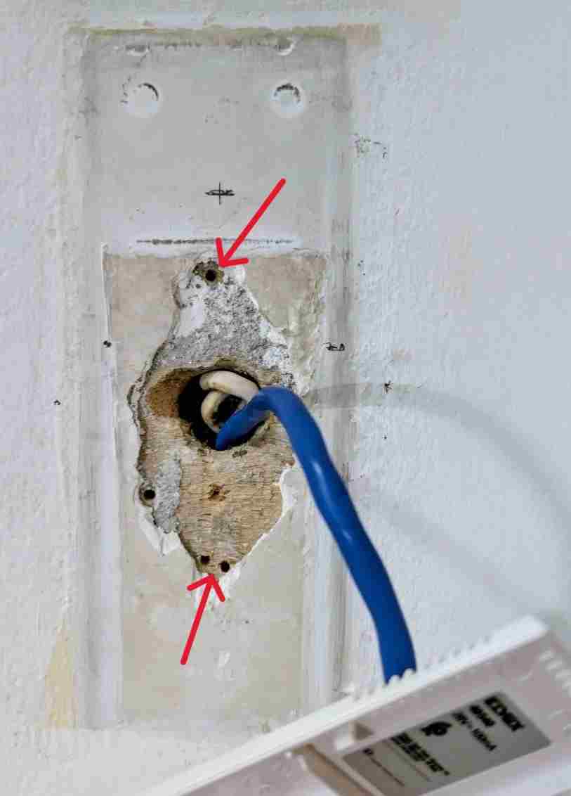

da citofono standard a video citofono Marca Elvox
sugar57 ha risposto a sugar57 alla discussione in Citofoni, videocitofoni e intercomunicanti
Ciao Roby73 no per carità non è che mi arrabbio ma è veramente tanto soprattutto pensando anche al fatto che non va ne sù ne giù io speravo di poterne buttare una manciata di cm all'interno e invece no quindi sono costretto a tagliarlo e devo tagliarlo pensando anche a se qualcosa dovesse andare storto per poter rimontare il citofono standard... già ieri quando l'ho smontato per vedere la situazione e poi fatto le foto, nel rimontaggio successa un cosa da 5 minuti di paura! in pratica quando sono andato a rimontarlo (le viti non so il perché ma sono belle lunghe almeno 3/3.5 cm) avvito la prima vite (quella sopra) ok, sto avvitando la seconda e vedo un led rosso nel citofono che fa un breve lampeggio ( ??? boh') finisco di avvitare rimetto a posto il tutto e sorpresa la porta di ingresso delle scale non funzionava più idem il citofono della scala era completamente spento e ovviamente andando al citofono master in strada, chiamando qualche appartamento della scala rispondeva con non trovato! panico! sudorazione massima... anche perché non capivo cosa poteva essere successo non avendo fatto nulla di che. rismonto il citofono e mentre svito la vite quella in basso vedo subito il led lampeggiare di nuovo più a lungo e poi spegnersi, esco subito (abito al piano terra) e la porta ha ripreso a funzionare e idem il citono allora guardo i fori ce ne sono parecchi nel legno e non avendo visto in quale foro avevo avvitato la vite scelgo l'altro (sono 2 a pochi millimetri) ho avvitato non fino in fondo ho stretto più quella sopra (vedi immagine allegata) e tutto è andato bene, ho quindi pensato che la vite fosse talmente lunga da andare a toccare i fili creando un corto? -
Puffer? Modifica ad impianto esistente per utilizzo termoarredo bagno
Albe85 ha risposto a Albe85 alla discussione in Impianti Riscaldamento
Purtroppo non posso inserire cassette sopra o a fianco dell'esistente per passaggio di altre tubazioni. Dovrei optare per un'uscita laterale ricavata attentamente. L'unica cosa è la paura della pendolazione della caldaia il cui limite inferiore e 6,1 kw e da calcolo di qualche anno fa la richiesta minima del radiante gestito da termostati on off con attuatore sui singoli anelli è di 2 kw nelle mezze stagioni. Dovrei scaldare anche una stanza con un termoconvettore ma non nelle mezze stagioni. Quindi, chiedo, riuscirebbe a smaltire il calore modulando? oppure si accende ed immediatamente raggiunge il set point (seppur climatico) per portata ridotta? La caldaia, dal gruppo che ho postato in foto, è distante solo 4 metri di tubazione. -
goplay365-Inwame ha aderito alla comunità
Parere su preventivo impianto fotovoltaico con accumulo.
gigi71 ha risposto a Picavi alla discussione in Fotovoltaico
Si ci stavo pensando infatti, anche se i distacchi nella mia zona non sono poi molti, e comunque di brevissima durata !! La wallbox invece quella in previsione dell'auto elettrica sarà necessaria !!! Devo ancora capire quegli incentivi cosa coprono.... -
gamblerina-haurinc ha aderito alla comunità
Puffer? Modifica ad impianto esistente per utilizzo termoarredo bagno
giorgio17 ha risposto a Albe85 alla discussione in Impianti Riscaldamento
Niente puffer e assolutamente no la termostatica come miscelatrice.Se metti la termostatica vengo a casa tua e rompo tutto.Scherzo "Potrei separare la linea radiante a pavimento dal termo arredo: scollego il collettore dei termo arredo" si può fare mettendo una cassetta sopra l'esistente con tubi in rame ,saracinesche,valvole non ritorno e temperatura caldaia (con curva climatica) dai 60 in su. Giusto per farti un esempio: https://rispavimento.it/prodotto/modulo-idraulico-con-valvola-miscelatrice-a-tre-vie-con-attuatore-a-temperatura-costante/ https://www.eurotherm.info/it/it/collettori-regolazioni/command-mix-sl https://www.rdz.it/it/catalogo/prodotti/kit-vj-0-10 Come ditta noi abbiamo modificato tanti impianti a pavimento,mai comprato soluzioni come quelle che ti ho messo.Tutto fatto in rame a pinzare e bisogna calcolare il diametro giusto dei tubi per far funzionare il tutto come si deve.Mai tubi sovradimensionati pena malfunzionamento(pendolamento temperatura) - Oggi
Luca Franzoni ha aderito alla comunità
Puffer? Modifica ad impianto esistente per utilizzo termoarredo bagno
Albe85 ha risposto a Albe85 alla discussione in Impianti Riscaldamento
Perfetto! Volendo provare a sistemare le cose....la soluzione sarebbe caldaia-puffer-utenze separate? Potrei separare la linea radiante a pavimento dal termo arredo: scollego il collettore dei termo arredo metto eventualmente un flessibile se le misure di eventuali barilotti o tronchetti non si trovano. Potrei uscire con un multistrato dalla casetta filo muro, cercando di rompere il meno possibile. A quel punto potrei ri-configurare l'impianto perchè la singola mandata serve solo il radiante. Dovrei mettere la termostatica al posto dell'attuale miscelatrice? Vi chiedo, gentilmente, come dovrei impostare l'impianto per provare a sanare la situazione. Grazie mille. -
qawsed79 ha iniziato a seguire Problema schermo a metà su Telefunken TE32553G54V4DAZ/E (Main 17MB171)
Problema schermo a metà su Telefunken TE32553G54V4DAZ/E (Main 17MB171)
qawsed79 ha inserito una discussione in Thomson - Saba - Nordmende - Telefunken - A.E.G.
Salve a tutti. A causa del blocco della memoria (spazio insufficiente), ho dovuto installare un firmware USB Recovery sulla mia TV Telefunken modello TE32553G54V4DAZ/E con scheda madre Vestel 17MB171. Purtroppo ho trovato solo un firmware Toshiba: la TV ora si accende e risponde ai comandi, ma mostra il logo Toshiba e l'immagine è tagliata a metà schermo. Qualcuno avrebbe i file del profilo pannello (cartella pq) per questo specifico modello Telefunken, oppure il firmware originale Telefunken per il mio SN 9183134 400163? Grazie mille in anticipo! -
Immergas Eolo 24 Iono Maior 1998 non riscalda
Stefano Dalmo ha risposto a ottolo alla discussione in Guasti/Problemi Riscaldamento
Controlla se il pressostato fumi si attiva dopo che il ventilatore sia partito Si devono attivare il pressostato fumi e di circolazione sulla pompa -
qawsed79 ha aderito alla comunità
Aiuto vecchia lavatrice REX Z550TX
Stefano Dalmo ha risposto a Luca Pistone alla discussione in Lavatrici - Asciugabiancheria
Grazie per l’aggiornamento 👍 -
caseas-cycle ha aderito alla comunità
Parere su preventivo impianto fotovoltaico con accumulo.
reka ha risposto a Picavi alla discussione in Fotovoltaico
bhe anche solo confrontando il tesla con lo huaweii mi sembra che il tesla (che è tra i più cari) sia in proporzione migliore come prezzo. e, già che stai a spendere io un millino per il backup lo spenderei. -
Protezione impianto elettrico domestico
reka ha risposto a Luigi99M alla discussione in Interruttori differenziali, magnetici e termici
perte una sola linea ma ci sarebbe spazio nei tubi per un'altra? la linea è sempre una anche nella prima derivazione che c'è? anche 30 anni fa facevano impianti messi un po' meglio di così... hai esigenze di cottura serie o ti basta un piano di quelli limitati a 3kW? -
gigi71 ha iniziato a seguire Parere su preventivo impianto fotovoltaico con accumulo.
Parere su preventivo impianto fotovoltaico con accumulo.
gigi71 ha risposto a Picavi alla discussione in Fotovoltaico
Intanto Buongiorno, anch'io alle prese con preventivi chiedo un vostro parere sul preventivo proposto, ringraziando anticipatamente chi vorrà contribuire !!! Zona Sud Milano Consumo annuo circa 3000 Kwh ma in arrivo auto elettrica ( altri 4/5000 Kwh annui ?? ) 1 falda sud-ovest dove posizionerei 12 pannelli 1 falda nord-ovest dove metterei altri 6 pannelli. tot. 18x490=8000 Kwh ( produzione prevista è 8.990 kWh annui) Accumulo + Inverter Tesla Powerwall 3 13,5 kWh PREVENTIVO 12500/13000 € ( tutto compreso iva installazione allacciamento enel Ecc ) Opzionali : Tesla Gateway 2. x funzione bachUP circa 1000 € wallbox intelligente da quantificare come spesa ( ma mi risulta esistano incentivi da sfruttare ) -
Protezione impianto elettrico domestico
mrgianfranco ha risposto a Luigi99M alla discussione in Interruttori differenziali, magnetici e termici
Ciao, sei totalmente fuori dai parametri di sicurezza minima col tuo impianto..sarebbe opportuno almeno creare un qualche tipo di separazione...se proprio non è possibile luci e prese almeno stanza per stanza, proteggere ognuna di queste linee con opportuni interruttori automatici con soglia idonea alla sezione più piccola della linea (faccio un esempio camera da letto sezione più piccola 1,5mmq interruttore a protezione 10A) e ovviamente per il piano a induzione serve una linea dedicata col suo bell'interruttore che parte dal quadro.... -
Puffer? Modifica ad impianto esistente per utilizzo termoarredo bagno
giorgio17 ha risposto a Albe85 alla discussione in Impianti Riscaldamento
Non so che rapporti hai con l'idraulico,ma quello è un impianto da incompetenti,temperatura fissa per impianto a pavimento sono cose da medioevo,nessuna valvola di non ritorno tra le due pompe,nessun bypass manuale (a parte quello che definisci valvola miscelatrice)sul pavimento,termostato sicurezza impianto pavimento non c'è... Se vuoi un lavoro fatto bene devi rimetterci le mani ma per bene. Pompa di calore acqua sanitaria a 60 gradi è solo un consumo in più e sfruttare la serpentina come scaldasalviette è da pazzi. Per i problemi di acqua calda sanitaria della pompa di calore forse sono dovuti al collegamento della serpentina con i radiatori,comunque con 300 litri non ho mai avuto problemi e il problema si risolve collegando la serpentina attuale alla caldaia. In un impianto attuale la caldaia deve prima soddisfare i radiatori,e dopo l'impianto a pavimento che deve poter prelevare continuamente la temperatura di cui ha bisogno con la sua valvola miscelatrice comandata da una centralina con sonde. -
Errore i30 lavastoviglie da incasso Electrolux
androido ha risposto a androido alla discussione in Lavastoviglie
Stamattina si è accesa senza errore! Ora aspetto che domani arrivi il tappo della pompa e faccio una prova senza detersivo -
amonbet-rhync ha aderito alla comunità
betandplay-Skath ha aderito alla comunità
Parere su preventivo impianto fotovoltaico con accumulo.
gigi71 ha risposto a Picavi alla discussione in Fotovoltaico
Non che in garage, magari vicino ad auto, scooter e altro, non possano rappresentare un potenziale problema. Tuttavia, almeno da quanto mi risulta, non sembrano frequenti i casi di cronaca legati a queste batterie. Immagino che almeno i marchi più noti adottino adeguati accorgimenti costruttivi per ridurre i rischi… o almeno lo spero! -
BFT MIZAR 6 opens the door but does not close
Michvra ha risposto a Michvra alla discussione in Cancelli elettrici
Grazie per la rispostaIl video relativo potete vederlo al link e verifica di renderlo accessibile a tutti . GRAZIE ΥouTube https://youtube.com/shorts/-RfVMkO68l0 -
carzack ha iniziato a seguire Nice 424
Buongiorno leggendo sul forum ho visto che siete esperti anche di questa centrale che monta una scheda mca2. Dopo qualche anno di non utilizzo del cancello ad una sola anta ho deciso di ripristinarlo e ho trovato il fusibile dei servizi bruciato sostituito e alimentato ho avuto 2 condizioni la prima è che tutti i led lampeggiano velocemente (condizione non normale) in quel momento se do impulso di apertura/chiusura cancello funziona regolarmente ma dopo qualche minuto la scheda si mette nella condizione ottimale e cioè led ok che lampeggia 1 volta a secondo e i 3 led delle sicurezze accesi fissi ma in quel momento se do impulso vedo il led dell impulso che si illumia ma non succede nulla e se provo a fare la procedura di riconoscimento e calibrazione del motore non succede nulla (per nulla intendo che non sento nemmeno il click dei rele come se non avviene la comunicazione da impulso a rele) sapete aiutarmi? Grazie in anticipo
carzack ha aderito alla comunità
Livio Orsini ha iniziato a seguire Inverter trifase Chint e resistenza di frenatura
Inverter trifase Chint e resistenza di frenatura
Livio Orsini ha risposto a fontelettra alla discussione in Inverter AC
Ti sei assicurato che oltre ai morsetti, dove si collega la resistenza, il tuo inverter sia dotato del gruppo di frenatura? Questo è costituito da un mosfet e dai suoi circuiti ausiliari. Spesso questo gruppo è opzionale come il resistore di potenza. In genere, se l'inverter è èpredisposto, sul manuale trovi le indicazioni per la corretta installazione del gruppo di frenatura con il relativo dimensionamento del resistore. -
Puffer? Modifica ad impianto esistente per utilizzo termoarredo bagno
Albe85 ha risposto a Albe85 alla discussione in Impianti Riscaldamento
Ecco le informazioni richieste: Caldaia de Dietrich mcr-p 30\35 mi plus Attualmente ho impostato mandata climatica gestita dalla caldaia. La miscelatrice e' manuale, ora tutta aperta per ottimizzare i consumi Ho aggiunto delle foto. A dx della foto arriva l' unica mandata - raccordo per i 2 termoarredo- miscelatrice - radiante a pavimento. Giusto per fare il quadro completo ho anche uno scaldabagno in PDC aria acqua da 600w che mi scalda 300 litri di ACS a 60 gradi. L' idraulico, a suo tempo, ha sfruttato la serpentina accessoria per integrazioni solare come fonte di calore per i termoarredo ( però devo scegliere, perché la mandata e' unica, se il calore prelevarlo dalla serpentina dell' accumulo oppure dalla caldaia). Ho una sonda a pozzetto che, in caso la temperatura dell' accumulo inferiore al valore scelto, blocca i circolatori pavimento e termo arredo bagno. Questi circuiti sono esterni al muro e gestiti da valvole a sfera. A suo tempo (2013) mi sono fidato della proposta che mi aveva fatto. Volevo provare a fare produrre ACS dalla caldaia perché in inverno l'efficenza del fotovoltaico e PDC sono ridotti. Ma chiedo anche un vostro pensiero. Grazie -
Protezione impianto elettrico domestico
Luigi99M ha inserito una discussione in Interruttori differenziali, magnetici e termici
Salve. L'impianto elettrico del mio appartamento ha circa 30 anni. Ho attualmente un contratto da 3 kW e l'impianto è protetto da un differenziale magnetotermico da 20 A di tipo AC Idn 0,03 A (BTicino D823A/20). A valle del differenziale c'è un unico magnetotermico da 25 A (BTicino E81NA/25). Forze e luce non sono separati (credo sia impossibile separarli o creare nuove linee senza rompere muri e pavimenti) ed esiste una sola linea di partenza. Devo passare ad un contratto da 4,5 kW per installare un piano ad induzione. Quali interventi minimi dovrei effettuare? Ringrazio anticipatamente. - Ieri
Aiuto vecchia lavatrice REX Z550TX
Luca Pistone ha risposto a Luca Pistone alla discussione in Lavatrici - Asciugabiancheria
Buonasera a tutti ho risolto grazie ai vostri consigli Ho comprato il fondello nuovo dal ricambista quello che c era era rotto Ricambio numero 1247821018 -
Immergas Eolo 24 Iono Maior 1998 non riscalda
ottolo ha risposto a ottolo alla discussione in Guasti/Problemi Riscaldamento
Si, partono ventola e pompa, ma non la fiamma. -
ExT ha aderito alla comunità
Dal sito Mitsubshi ho scaricato il manuale con uno schema elettrico https://planetaklimata.com.ua/instr/Mitsubishi_Electric/Mitsubishi_Electric_SEZ-M_DA_Service_Manual_Eng.pdf Lo schema elettrico interno della macchina direi che è riservato ai CAT. Per altri schemi devi sempre cercare nel sito Mitsubisci.
Rumore 'da cinesata' Electrolux KNR7TE75S frigor ad inverter total no frost
Alessandro2181 ha risposto a manfre90 alla discussione in Frigoriferi - Congelatori
Ciao , anche io ho lo stesso problema. Alla fine come hai risolto? Hai capito quale era il problema che generava il tintinnio? -
I cavi mobili, se non posati correttamente in catene portacavi durano circa 5 anni o anche meno, nelle catene a 10 anni ci arrivano, oltre è pura fortuna. Va da se che devono essere cavi per posa mobile, diversamente durano tre giorni con l'altro ieri. Se poi si usano quei cavi specifici, tipicamente per motori con tachiemetrica e altro a bordo, dove passano conduttori a diverse tensioni: la si è cercata.
