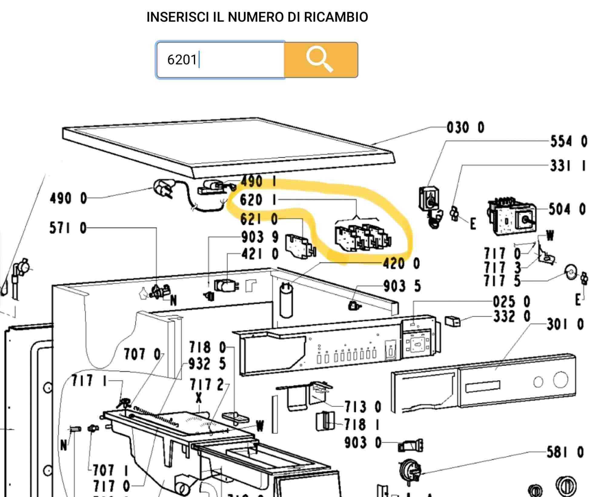

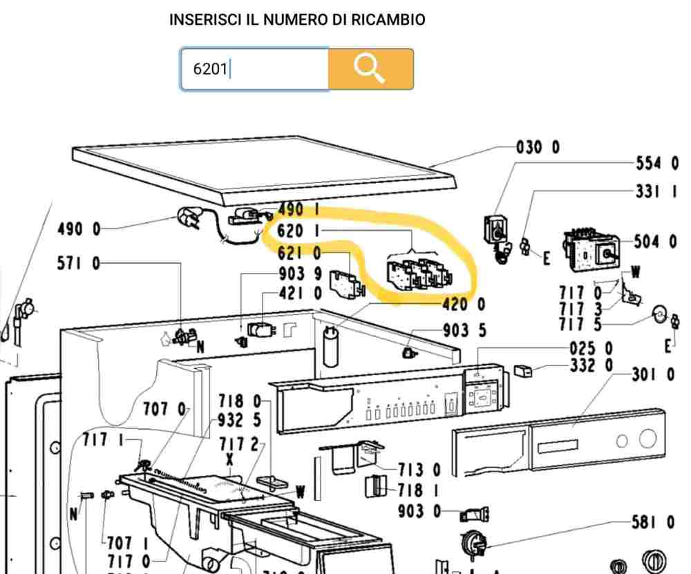

michpao ha iniziato a seguire Cerco ricambi lavatrice IGNIS
Cerco ricambi lavatrice IGNIS
michpao ha risposto a vincent 68 alla discussione in Lavatrici - Asciugabiancheria
Si credo che l'estensore HDMI che include anche il telecomando sia l'ideale per fare quello che serve a me. Grazie allumy
acquaman ha iniziato a seguire Ricerca beta testers
Interessante, riesci a far interagire una AI direttamente nel TIA? Di che AI stiamo parlando?
Consigli acquisto nuova lavatrice slim
giorgio17 ha risposto a lastway alla discussione in Lavatrici - Asciugabiancheria
Due anni fa ho preso una smeg slim,cestello in acciaio,una manopola per i programmi e qualche pulsante.Però ha solo 4 kg.Per il mio uso e'ottima. https://www.smeg.com/it/prodotti/LBW40CIT Pagata 230 alla Comet -
Makita
- Oggi
adattatore di corrente con protezione da sovratensione
piergius ha risposto a sergio1289 alla discussione in Interruttori differenziali, magnetici e termici
Magari, dato che S20K275 ha circa 6 mm di diametro in più , l' importante è adeguare quello tra Fase e Neutro, poi verifica se c' è spazio per tutti e 3 nuovi . - Buona giornata ! -
io un milwaukee preso in ferramenta perchè aveva appena messo l'espositore e aveva delle offerte, non lo conoscevo nemmeno ai tempi, mi son fidato e mi sto trovando benissimo. Avevo preso la serie con le batterie da 18V e in seguito ho acquistato altri tools della stessa serie sempre con soddisfazione. C'è molta scelta. certo non sono economicissimi.
Impianto furgone
Alessio Menditto ha risposto a frigorista roma alla discussione in Guasti/Problemi Refrigerazione
Eh vedi che c’è la presa di alta? Comunque se non c’è la valvola limitatrice di pressione (che non mi hai ancora detto se c’è) procedi come hai pensato. -
Generatore ultrasuoni per scaccia talpe
Livio Orsini ha risposto a ALLUMY alla discussione in Apparati, Schemi & circuiti
Facci sapere se poi le talpe scappano in cerca di un luogo meno rumoroso😃 -
Impianto furgone
frigorista roma ha risposto a frigorista roma alla discussione in Guasti/Problemi Refrigerazione
Quel cilindro verde che vedi e un pressostato di sicurezza. Se vedi sotto c'è un attacco per le fruste, ma come lo allenti comincia a perdere. A questo punto unica soluzione e svuotarlo ,sostituire quella presa sotto il pressostato per attaccare le fruste,fare vuoto e ricaricare piano piano -
Contatore plc omron
Livio Orsini ha risposto a belarturo alla discussione in Software e linguaggi di programmazione Omron
Se questi impulsi fossero quadri, ovvero il duty cycle fosse al 50%, basterebbe un campionamento ogni 22ms per assicurare il conteggio. Però difficilmente il duty è al 50%, un'ipotesi di duty al 25% è abbastanza ragionevole; in questo caso il periodo di campionamento deve scendere a 11ms, tempo che è comunque superiore ad un tempo di ciclo di un PLC anche se di inizio secolo. -
Consigli acquisto nuova lavatrice slim
lastway ha risposto a lastway alla discussione in Lavatrici - Asciugabiancheria
Ritornando al discorso iniziale della lavatrice da acquistare, visto che non mi piace farmi trovare impreparato qualora la vecchia dovesse mollarmi all'improvviso, mi pare di capire che modelli con vasche in acciaio inox e zero elettronica non esistano più, quindi devo rassegnarmi e adeguarmi alle lavatrici moderne. 😕 A questo punto l'unico vincolo rimane la profondità. Avrei preso una Asko, ma le slim non fanno parte della loro linea produttiva... peccato! Ho visto modelli da 42 cm, in particolare le slim della Electrolux (in realtà nei siti si legge Profondità 37,8cm, ma questo valore non sono riuscito a trovalo manco nella scheda tecnica). Queste, se non ho capito male, hanno tutte 4 agitatori. Ciò dovrebbe essere visibile dall'esterno: all'interno del cestello, in fondo allo stesso, dovrebbe essere presente un rigonfiamento a forma di croce. Da quello che ho letto in giro nel forum, tutte le slim dovrebbero essere delle Ardolux, è corretto? Quello che mi spaventa di queste slim Electrolux sono i comandi touch. I pulsanti non esistono più e il touch lo vedo molto soggetto ai guasti. Voi che esperienza avete? E della SanGiorgio che mi dite? Il modello FS614A9 Type FS614CI come lo vedete? Qui i tasti sembrano non essere touch: https://webstore.mdspa.it/lavatrici/7388-lav6kg-sangiorgio-slim-8033675156217.html - Ieri
scalzomen ha iniziato a seguire Consiglio trapano avvitatore
Ciao a tutti. Premetto che ho cercato nel forum ma di discussioni simili ce ne sono poche (pensavo fosse pieno). Dovrei acquistare un nuovo trapano/avvitatore a batteria e vorrei un consiglio da voi amici del forum. Forse potrebbe essere utile anche con percussione per avere uno strumento più versatile ma non sono sicuro che poi si vada a impattare sul peso e la maneggevolezza nel momento in cui si va ad usare come avvitatore. Io ne faccio un utilizzo diciamo hobbistico spinto e preferisco prendere prodotti di buon livello se non estremamente esosi. Aggiungo che dispongo anche di un avvitatore piccolino Parkside ( per cose molto piccoline) e di un tassellatore HITACHI a filo per lavori più impegnativi...questo per dare un idea dell'orizzonte in cui si va ad inserire l'acquisto. Grazie
avvolgitore elettrico per tapparelle
Maurizio Colombi ha risposto a Giamar alla discussione in Elettronica generica
Direi che la sezione giusta per questa discussione è quella dei cancelli elettrici. Prova ad inserirla la, riceverai sicuramente tante risposte. Grazie. DISCUSSIONE CHIUSA -
problema citofono
ROBY 73 ha risposto a kkava alla discussione in Citofoni, videocitofoni e intercomunicanti
E allora se hai già provato, non dovrebbe cambiare nulla, avevo solo supposto che ci poteva essere il pulsante secondario "malandato" e che non riuscisse a chiudere bene il contatto. Prima di tutto chiedi agli altri condòmini di quel piano se hanno lo stesso problema e se fosse così, allora deve intervenire l'elettricista condominiale attraverso l'amministratore. Altrimenti se il problema è solo tuo, si potrebbe vedere se collegando un relè a 12V si risolve (questo lo potresti fare anche tu, rimanendo all'interno del tuo appartamento / citofono), altrimenti bisogna trovare un filo in più (quello che porta i 12V diretti), che dovrebbe essere in qualche scatola nel corridoio e sempre interponendo un relè per abbassare l'assorbimento e quindi la caduta di tensione. Un'altra soluzione potrebbe essere quella di verificare che le sezioni dei fili siano adeguate fino ai quadri condominiali dove c'è l'alimentatore, anche perché vedo che proprio il rosso comune, è il più sottile degli altri e quindi il problema potrebbe essere proprio quello, magari basta cambiare solo quello per una decina di metri (attenzione, cifra "sparata a casaccio, non conoscendo l'impianto), però questo lo dovrà fare sempre un elettricista autorizzato, o in teoria anche uno di tua fiducia se il regolamento condominiale lo permette. -
Nuova Electrolux 900 "chiama aria"
shadyeclipse ha risposto a shadyeclipse alla discussione in Lavatrici - Asciugabiancheria
nulla nulla, la tolgo -
Ciao a tutti dopo 27 anni di carriera nel mondo automazione Siemens, ho sviluppato due programmi una piattaforma scada e un altro che assiste nella programmazione tutti e due con AI. Non vendo niente e non voglio soldi....sto cercando qualcuno che voglia farmi da compagno di viaggio in questo progetto. Per chi fosse interessato puo contattarmi in DM. Mi scuso fin da subito con gli amministratori se sono offtopic
Citofono Urmet non genera suoneria ( ma da vicino all'alimentatore si)
ROBY 73 ha risposto a gabbizio alla discussione in Citofoni, videocitofoni e intercomunicanti
Bo, va beh, allora se me ne capita una sottomano proverò ☺️ -
problema citofono
kkava ha risposto a kkava alla discussione in Citofoni, videocitofoni e intercomunicanti
Domani provo quello che mi ha detto, avevo provato a mettere dall' 8 al 7 e in effetti funziona l'altro pulsante,ma non si apre la porta. Sono effettivamente all'ultimo piano, quindi come potrei risolvere? -
Ciao Grad773, https://www.niceforyou.com/sites/default/files/upload/manuals/idv0616a00it.pdf Togli la centrale, togli il guscio grigio di protezione in modo da "denudarla" e la inserisci nuovamente nel connettore in modo da vedere / ascoltare se il problema è proprio il relè che dici, oppure qualcos'altro. Casomai inserisci / collega anche le morsettiere verdi che hai scollegato per vedere se c'è qualche cambiamento. Facci sapere
adattatore di corrente con protezione da sovratensione
sergio1289 ha risposto a sergio1289 alla discussione in Interruttori differenziali, magnetici e termici
ok ringrazio tutti per i suggerimenti dati. ok piergius mi ai convinto, farò una scorta di varistori S20K275 ,e cambierò quei tre posti sulla schedina dell'adattatore.grazie -
Generatore ultrasuoni per scaccia talpe
ALLUMY ha risposto a ALLUMY alla discussione in Apparati, Schemi & circuiti
Salve a tutti, ho terminato il progetto e già piazzato in giardino. Praticamente ho usato come trasduttore il motorino di un rasoio portatile e l'ho pilotato tramite un timer fatto con il famoso CMOS 4060, settando l'oscillatore a 32Hz e combinando le uscite per avere la vibrazione per alcuni secondi ogni 4 minuti, un bel MOSFET e via. Il motorino, essendo da 2.4V, l'ho alimentato da un DC DC converter, con l'enable settato a Vin>10,6V. Come batteria, visti i prezzi delle ricaricabili da 12V, ho preferito costruirmi un pacco da 8 pile stilo AA in serie, sperando in una durata ragionevole. 😎 -
Nuova Electrolux 900 "chiama aria"
Ciccio 27 ha risposto a shadyeclipse alla discussione in Lavatrici - Asciugabiancheria
La prolunga deve essere rasente il pavimento. Comunque ne diminuisce la vita utile della pompa. -
Citofono Urmet non genera suoneria ( ma da vicino all'alimentatore si)
gabbizio ha risposto a gabbizio alla discussione in Citofoni, videocitofoni e intercomunicanti
Ti posso garantire che la suoneria viene generata, attaccando un altoparlante tra - e GT. -
Allora userò i diversi Move in cascata, a meno che qualcuno abbia un'idea più elegante e precisa. Grazie
