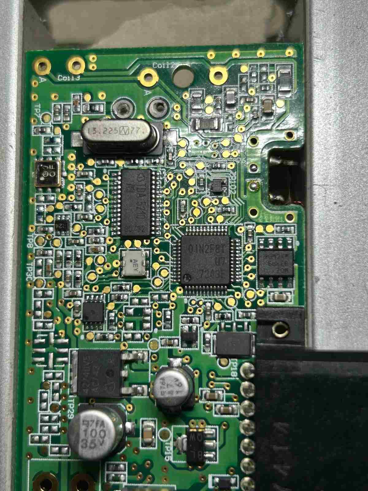

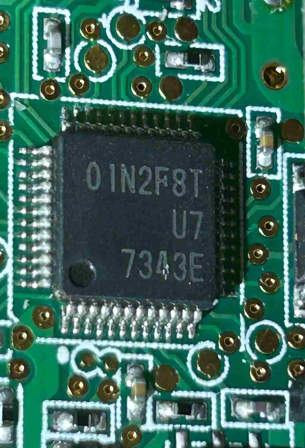

riparazione catena a led
carlone2011 ha risposto a carlone2011 alla discussione in Elettronica Fai da te
Grazie per i consigli, in questi giorni non posso interessarmi a questo per motivi familiari, ti aggiorno dopo mercoledi, grazie -
Bonanno ha iniziato a seguire Microcontrollore
Salve a tutti, sono un meccatronico. Devo clonare un WCM di una Dodge Nitro a causa della rottura di quello originale. Per effettuare l’operazione dispongo dello strumento Launch XPRO3. Qualcuno può aiutarmi a identificare il microcontrollore da clonare presente sulla scheda del WCM che allego? Qualcuno conosce questo microcontrollore a 48 pin? Quali sono i punti di collegamento per la lettura/scrittura? Grazie Grazie
Eve ha iniziato a seguire Come caricare acqua nei termosifoni
Buongiorno, vorrei cercare di rimediare a un pasticcio che temo di aver fatto... Stiamo interrompendo l'uso dell'impianto di riscaldamento (singolo) e la caldaia (di oltre 25 anni) è stata tolta, ma se in un futuro volessimo rimetterne una l'impianto va preservato dalla corrosione. Penso sia un errore ma è stata tolta quasi del tutto l'acqua dai termosifoni. Sono 4, in alluminio e tutti alla stesso piano. Nel caso sia meglio lasciarli pieni d'acqua, potrebbe funzionare reinserire l'acqua nel circuito dal punto dove entrava acqua dalla caldaia, aiutandosi con una pompetta manuale da travaso, sfiatando via via i termosifoni a cominciare da quello più vicino alla caldaia? Oppure serve una procedura meno semplicistica? Grazie in ogni caso per il vostro aiuto!
Bonanno ha aderito alla comunità
Giuseppe Boi ha aderito alla comunità
- Oggi
Livio Orsini ha iniziato a seguire RESTAURO IGNIS K PIÙ AWL 394/1 e Programmaz. Cronoterm. Riscaldamento A Pavimento
Programmaz. Cronoterm. Riscaldamento A Pavimento
Livio Orsini ha risposto a sergiogiorgi alla discussione in Impianti Riscaldamento
Leggi le date, è inattiva da oltre 20 anni😁 -
RESTAURO IGNIS K PIÙ AWL 394/1
Livio Orsini ha risposto a Matteo 88 alla discussione in Lavatrici - Asciugabiancheria
Non basta che i piedini- siano tutti ben appoggiati al pavimento, è anche necessaro che la lavatrice sia "in bolla". Se è posizionata correttamente e "picchia" come un martello pnumatico, controlla gli ammortizzatori. Come ho già scritto altre volte, noi abbiamo una vecchia automatica che lavora dagli anni '60 del secoloscorso (la teniamo oramai solo per emergenza), che quando centrifuga "picchia" come un maglio, perchè ha gli ammortizzatori scarichi (fischia anche come una sirena, ma è un cuscinetto oramai morto🤪) -
sastona ha iniziato a seguire Programmaz. Cronoterm. Riscaldamento A Pavimento
Programmaz. Cronoterm. Riscaldamento A Pavimento
sastona ha risposto a sergiogiorgi alla discussione in Impianti Riscaldamento
Togli tutti sti orari, e stabilisci una temperatura standard di comfort, 24/24. -
Lavastoviglie siemens spia rubinetto
Massimo Vix ha risposto a Massimo Vix alla discussione in Lavastoviglie
Prima di smontare… ho fatto questo video, l’ho fatta prima caricare poi ho interrotto il ciclo lasciando l’acqua caricata e poi dopo resettato ho avviato un nuovo ciclo. Il flusso mi sembra normale, che ne dici? -
Amplificatore con Massa Segnale.. flottante
Livio Orsini ha risposto a spippolone alla discussione in Radio - Stereo - Autoradio - HiFi - CD - DVD
Come ho scritto in precedenza, molti apparati HiFi, così detti "esoterici" ovvero solo per iniziati, di esoterico hanno solo...il prezzo.😉 -
Urmet 2 voice problema fonia
maxbax ha risposto a maxbax alla discussione in Citofoni, videocitofoni e intercomunicanti
Buongiorno a tutti. Vi voglio aggiornare sul problema iniziato da questa nuova discussione. Risolto era l'alimentatore che ho sostituito ed è tornato tutto perfetto. Fonia perfetta senza rumore di fondo. L'alimentatore è un 1083/20A. Quindi se vi dovesse capitare lo stesso problema sapete cosa fare. Saluti a tutti e grazie a chi ha collaborato alle risposte -
Regolazione ottimale impianto a pavimento
Alessio Menditto ha risposto a sastona alla discussione in Impianti Riscaldamento
Allora sposto in “impianti”, qui ci tornerai se avrai problemi. -
Regolazione ottimale impianto a pavimento
sastona ha risposto a sastona alla discussione in Impianti Riscaldamento
Salve, in sostanza ho fatto un cambiamento al mio impianto, ho sostituito il termostato ambiente, con quello modulante, e aggiunto sonda climatica esterna. Ho fatto diversi settaggi, ma desidererei avere un confronto per vedere se migliorare al meglio, perché ho fatto tutto fai da te... Grazie -
RESTAURO IGNIS K PIÙ AWL 394/1
Matteo 88 ha risposto a Matteo 88 alla discussione in Lavatrici - Asciugabiancheria
Riguardo ai cavi di alimentazione, ma tanto devo cambiare tutti e tre i fili compresa messa a terra, ma poi come faccio a unirli? Basta una guaina termorestringente? Ma devo cambiare anche quelli che vanno dal timer alla resistenza? -
Immergas Mini Eolo 24 - La caldaia non parte aprendo l'acqua sanitaria
Stefano Dalmo ha risposto a MrRipple alla discussione in Guasti/Problemi Riscaldamento
Forse non è chiaro , tutto quello che ti ho elencato provoca questo . se vuoi risolvere devi fare quello che ti ho elencato -
Alessio Menditto ha iniziato a seguire Regolazione ottimale impianto a pavimento
Regolazione ottimale impianto a pavimento
Alessio Menditto ha risposto a sastona alla discussione in Impianti Riscaldamento
Hai postato la domanda in guasti, pensi che vi sia qualcosa che non va? -
Ring Intercom su Elvox ART 900-902 (cicalino esterno)
captec ha risposto a captec alla discussione in Citofoni, videocitofoni e intercomunicanti
Invece per quanto riguarda la chiamata? Per quale motivo l'audio arriva dal ring al citofono ma non dal citofono al ring? Inoltre il segnale che arriva alla cornetta (anche senza ring) ha un rumore statico (sembra sia un problema dell'impianto ma vorrei accertarmi di non poter farci nulla) mentre al citofono del portone il suono è pulito. In precedenza ricordo l'opzione nell'app ring di avere una riduzione del rumore che non vedo più. -
Collegamenti non a regola d'arte tra fila di pannelli fotovoltaici
Marco1510 ha risposto a Marco1510 alla discussione in Fotovoltaico
Penso proprio che quei fili arancioni posti sotto il pannello vadano a poggiarsi sul solaio, cosi' almeno sembra di intravvedere dalla foto. Si nota che il corrugato bianco si interrompe quando e' ancora a terra e non prosegua su' per il pannello. Per accedere al solaio dovrei superare 5 metri di altezza da terra mediante scala, soffro di vertigini e quindi ho mandato su' il drone per una ispezione veloce. L'impianto è stato avviato il 2 settembre del 2025. E' da 6 Kw con accumulo da 10 Kw. Sono abbastanza soddisfatto della produzione, pero' ci sono queste criticità che pregiudicano seriamente sia la sicurezza che la produzione nel corso degli anni. In che senso? Vuoi dire che sono fatti male? Non faccio fatica a crederti perché è evidente come certi installatori siano bravissimi a descriverti i vantaggi del fotovoltaico poi quando sono sul tetto lavorano in fretta e furia. Ho visto pero' che vi sono lavori fatti bene, questione di fortuna imbattersi in installatori che lavorino con coscienza. Siccome questa non è la mia prima lagnanza con questa ditta, stavolta ho mandato una Pec nella quale li diffido a rifare i collegamenti a regola d'arte (CEI 64-8, CEI 82-25, IEC 62548) inoltre si puo' far riferimento anche all'Art. 1667 Codice Civile per vizi dell'opera. Ho dato loro 10 giorni di tempo per provvedere dopodichè daro' tutto in mano all'avvocato. Questo mi rassicura nel breve tempo, ma non nel lungo tempo. -
sastona ha iniziato a seguire Regolazione ottimale impianto a pavimento
Regolazione ottimale impianto a pavimento
sastona ha inserito una discussione in Impianti Riscaldamento
Saluti al gruppo, stavo cercando qualcuno che come me abbia impianto a pavimento, con sonda climatica e caldaia condensazione Baxi duotec compact, per avere dei confronti ottimali di funzionamento... Grazie a chi vorrà interagire... -
Amplificatore con Massa Segnale.. flottante
ALLUMY ha risposto a spippolone alla discussione in Radio - Stereo - Autoradio - HiFi - CD - DVD
... e toglierei uno zero del valore ... 😄 -
ALLUMY ha iniziato a seguire Asciugatrice Candy GOC 570B -s Non si accende più
Asciugatrice Candy GOC 570B -s Non si accende più
ALLUMY ha risposto a GiuseppePort alla discussione in Lavatrici - Asciugabiancheria
Esatto, serve proprio a quello, e ti avrà dissipato il calore dalla punta del saldatore impedendoti una saldatura perfetta. In casi come questi bisogna usare un saldatore più potente e magari stagno al piombo. -
Immergas Mini Eolo 24 - La caldaia non parte aprendo l'acqua sanitaria
MrRipple ha risposto a MrRipple alla discussione in Guasti/Problemi Riscaldamento
Rimuovendo il micro interruttore ed osservando il cilindretto della valvola a tre vie ho visto che quando apro l'acqua sanitaria su un rubinetto è come se facesse mezza corsa, se ne apro due invece si ritrae del tutto in modo corretto. Foto in allegato. Questo conferma il dover revisionare la membrana della valvola? -
caldaia Buderus logamax plus problema riscaldamento sempre acceso
Chiarella88 ha risposto a portodimare alla discussione in Guasti/Problemi Riscaldamento
L’attenuazione serve per far sì che di notte la temperatura non scenda troppo (dipende anche dall’isolamento della casa) e questo evita che, alla ripartenza al mattino, la caldaia non debba “spingere” troppo per far risalire la temperatura e quindi consumi e si usuri di più. se di giorno tieni 20 gradi, la notte senza riscaldamento, la casa non isolata ecc, la temperatura scende ipotesi di 6 gradi. Vuol dire che la mattina la caldaia deve lavorare molto per portare la temperatura su di 6 gradi. questo è un sistema in off Adesso invece esistono queste “attenuazioni” vuol dire che se imposto l’attenuazione a 17 gradi, solo nel caso la temperatura della casa scenda sotto i 17 la caldaia parte (anche di notte) questo per evitare che la temperatura scenda troppo e che poi spinga per riportarla su. se di notte la temperatura in casa ti scende a 19 gradi, tu hai impostato 14,5 di attenuazione, finché la temperatura in casa non arriva a 14,5 non riparte. attenzione all’antigelo: qui da me abbiamo toccato i -10 di notte, e ti posso assicurare che i miei caloriferi erano molto caldi anche di notte e forse anche più del giorno (ho una caldaia esterna con scarico condensa che scorre in facciata con un tubetto collegato ad una pompa di rilancio, tutto esterno al freddo e al gelo. Bene la mia condensa non si è ghiacciata nemmeno una volta, mentre abbiamo fatto giorni a sghiacciare condense dei clienti ) l’impostazione di default è che quando la sonda esterna rileva 5 gradi o meno, la caldaia, anche in attenuazione, fa delle partenze attivando il bruciatore e attivando la pompa per far circolare l’acqua ed evitare che la caldaia ghiacci e parti dell’impianto (esempio tubi che passano nei muri perimetrali) ghiaccino. stai a vedere, se la notte non parte più, era solo l’antigelo che faceva il suo lavoro. si può disattivare, non lo consiglio, ma è possibile i manuali sono tutti online. -
Ring Intercom su Elvox ART 900-902 (cicalino esterno)
captec ha risposto a captec alla discussione in Citofoni, videocitofoni e intercomunicanti
Di essersi rotto qualcosa non sembra perché tutto funziona, apparentemente. Sto usando il ring intercom audio (ho anche l'ultimo intercom video). Una volta staccato dal citofono, lo sblocco del portone va. Quindi praticamente lo sblocco era connesso al contrario nel ring e questo mandava i 12v quando non doveva? Testando il pulsante dell'apertura del citofono senza l'intercom attaccato col multimetro da 12v e quando premo si abbassa a 0v. Col ring attaccato invece sembra che arrivi un voltaggio più alto ma non sono ancora riuscito a vedere col multimetro. Appena sarò a casa controllerò anche il negativo. -
emas72 ha aderito alla comunità
Immergas Mini Eolo 24 - La caldaia non parte aprendo l'acqua sanitaria
MrRipple ha risposto a MrRipple alla discussione in Guasti/Problemi Riscaldamento
Ho trovato questa discussione e credo che sia lo stesso problema: https://www.plcforum.it/f/topic/159531-caldaia-eolo-mini-immergas-da-due-giorni-la-caldaia-non-produce-piu-acqua-calda/ -
Duplicato telecomando tapparelle elettriche domestiche.
mibe ha risposto a mibe alla discussione in Altri argomenti elettrici
Aggiornamento. Alla fine ho messo le centraline Shelly 2PM con relativa applicazione per comandare le tapparelle con il cellulare. Anche perché i telecomandi della foto più sopra già non si trovano più. Comodissima la app (ma, sinceramente, l'installatore mi aveva detto o comunque io avevo capito che si doveva mettere o l'interruttore o il telecomando oppure la app, ma non due o tre sistemi combinati, cosa che invece è fattibilissima). Personalmente sconsiglio il sistema con i soli telecomandi. Opterei da subito per centraline con la app sul cellulare. Grazie per i vari consigli che mi avete dato. Ciao. -
Immergas Mini Eolo 24 - La caldaia non parte aprendo l'acqua sanitaria
MrRipple ha risposto a MrRipple alla discussione in Guasti/Problemi Riscaldamento
Si. Funziona correttamente. Se lo tolgo dal suo alloggio la caldaia parte se premo l'interruttore si ferma.
