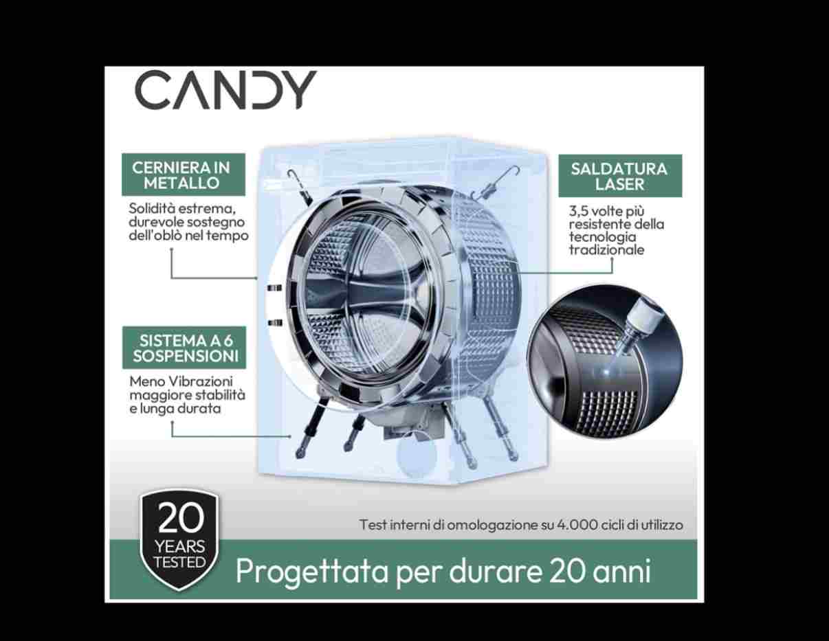

  1. Nell'ultima ora
  2. drn5
    Curiosità su telecomando IR
    Non si capisce come sia fatta la basetta dal'altro lato, ma quella "pastglia" di ferro sembdra unire il + di una pila col - dell'altra quindi le mette in serie per realizzare i 3 V. Non fa un corto.
  3. Stefano Dalmo
    Combinato Frigorifero congelatore hotpoint ENTMH192A1FW
    Quell’ampolla azzurra nella parte sinistra in foto , è un interruttore magnetico si chiama reed . serve a far accendere la luce nel vano frigo . Ma visto che il congelatore non ha la luce , la sua presenza , non ha senso , lì , magari con un frigo con le zone contrapposte si . quindi la domanda . Il frigo sottostante ha un interruttore per la luce sulla parete ?. Le due schede sono uguali ? questa in foto è la vecchia ?
  4. Maurizio Colombi
    Interruttore on/off citofono
    Anche l'apparecchio che vuoi installare tu ha la chiamata al piano, ma non serve a "far andar bene" il Ring. Il Sistema2Fili di BTicino supporta tranquillamente l'apparecchio Ring, (fili 9 e 10... credo) e la riuscita dell'associazione non dipende in nessun modo dall'apparecchio, ma dal sistema. L'unico inconveniente, come in tutti i sistemi, sarà che se hai due serrature che si aprono separatamente, ne aprirai solo una. Spero che sia compresa anche la fornitura del nuovo citofono e del pulsante campanello con una placca...
  5. Jerod
    Problema apertura Beninca DA.93AM
    Ehi, molto grato delle dritte, appena il problema si verifica rivedo il tutto alla luce dei tuoi consigli, confermo però che il lampeggiante e il motore sono fermi. La scatoletta nera la devo verificare... ed anche il tempo di lavoro, comunque ho già del materiale su cui lavorare. Di nuovo grazie.
  6. Ilaria07
    Consiglio lavatrice grande capienza
    La mia Ariston ha la peculiarità di avere la vasca fissata su 4 ammortizzatori e due molle superiori ,cosa che le permette di arrivare a 1400 giri anche a pieno carico . Sicuramente è un indice di robustezza. Spulciando in rete vedo che la Asko sposa lo stesso tipo di struttura (e grazie ,con quello che costa !) ma ora il gruppo Candy Hoover tira fuori la serie Pro che definisce “progettata per durare 20 anni” con i 4 ammortizzatori ,14 kg di carico ,83 litri di cestello ,1400 giri di centrifuga e programmi adeguati . Al prezzo della Asko da 12 kg compro 5 Hoover /Candy. Dite che sia una porcheria colossale o potrebbe fare il suo lavoro per qualche anno? Ovviamente avrà la vasca in plastica saldata come il 90% delle attuali lavatrici anche blasonate
  7. Oggi
  8. Ilaria07
    Consiglio lavatrice grande capienza
    Quale tipo di mastice? Si,niente da fare
  9. reka
    Curiosità su telecomando IR
    oggi ho smontato un telecomandino di un apparecchio cinese che aveva il tasto on/off che non tastava più 😀 solito problema di sporcizia tra la scheda e il gommino. però mi è sorta una curiosità, mi sono ritrovato un magnetino che sembra mettere in corto i due poli delle batterie e mi son sorte due domande: -che funzione ha? -visto che si è scollato dalla sua posizione posso reincollarlo direttamente sulla schedina? altra cosa, noterete le plastiche deformate, era la prima volta che lo aprivo e l'ho trovato così.
  10. Stefano Dalmo
    Lavastoviglie Ariston LFT 11M 132C non funziona correttamente...
    Il fatto che parte il motore di lavaggio , non indica che il carico è finito , potrebbe andare sempre in errore per carico insufficiente per time out . in base ai componenti di controllo presenti solo contalitri , contalitri e pressostato , o solo motore inverter . bisogna verificare se danno il segnale al momento giusto .
  11. Maurizio Colombi
    Sostituzione Bticino Video Citofono
    Certo, basta sostituire il citofono con il videocitofono e riconfigurare tutto allo stesso modo.
  12. reka
    Case mobili e climatizzatori
    se ho individuato il prodotto giusto hanno funzione notturna, timer ecc però vincolati al telecomando. io mi informerei se con il kit usb wifi potresti fare una programmazione e non lasciare il telecomando al cliente. Magari piuttosto lasciare usare la app con account provvisori, di solito queste app hanno la funzione geolocalizzazione e attivano o spengono l'unità in base alla posizione dell'occupante. come dicevo, su 12 unità la cosa economicamente è da gestire bene, se hai possiblita di inserire dei monitor energia su un paio di unità per renderti conto del costo del clima lasciando tutto in mano al cliente e poi rilevare i risparmi con le modifiche che fai, non sarebbe male
  13. Alberto_N
    Junkers WR 250-5 in blocco ogni due ore
    Aggiornamento: la scheda va in blocco dopo due ore anche col connettore principale scollegato. Oggi la smonto...
  14. elettr2
    Lavastoviglie Ariston LFT 11M 132C non funziona correttamente...
  15. mrgianfranco
    vecchia pompa
    Ma siamo sicuri sia una pompa per l acqua?...semmai lo fosse, siamo sicuri sia costruita per andare in pressione e non per far circolare solamente un fluido a bassa pressione?..di pompe "da museo" ne ho visto altre, ma tutte con gruppo pompa ben leggibile e di proporzioni più grandi!..ma è qualcosa di artigianale?
  16. Ecco appunto, figuriamoci come sarà la sospensione dell'altoparlante.
  17. michpao
    Lavastoviglie Ariston LFT 11M 132C non funziona correttamente...
    F15: … informa che c’è un problema con il sensore ottico, ma quando il sensore non funziona correttamente, la lavastoviglie continua semplicemente a funzionare. L’errore F15 può anche essere correlato a problemi di drenaggio – la pompa di scarico o il tubo potrebbero essere bloccati – lo scarico manuale confermerà se il sensore non funziona correttamente.
  18. Buongiorno! a titolo informativo: Attualmente in un condominio con una 30ina di appartamente ho installato un Bticino 344292 - Citofono classe 100A16M. In principio (un anno fa circa) c'era la possibilità di installare sia questo che un citofono VIDEO Bticino - Citofono classe 100V16B. Volendo un domani aggiungere il Videocitofono... posso semplicemente rimuovere il precedente e collegare il classe10V16B o ha bisogno di una configurazione particolare? (non ho altri punti citofono... solo uno o più aperture porta. Solo il Classe 100A16M che apre il prortone del condominio e basta). Grazie
  19. Marco Fornaciari
    Case mobili e climatizzatori
    Maxa non sembra l'ultimo arrivato, basta contattarli e chiedere. https://www.maxa.it/it/ Il climatizzatore va lasciato sempre alimentato, bisogna agire o su un segnale esterno, magari sul segnale finestre aperte o sulle impostazioni, ovvero sul cambio di impostazione del set point di temperatura a seconda della presenza o meno nell'ambiente. In pratica stai chiedendo un funzionamento tipico degli uffici.
  20. mistertv
    Tv lg 32lf580v con retroilluminazione bassa
    Se le barre led sono buone, come sembra, il guasto può risiedere nel circuito regolatore della tensione di retroilluminazione, se l'alimentatore è siglato EAX65391401; LGP3214PL1.
  21. Luigib58
    Frigo congelatore Beko
    Si certo il pensile è appeso al muro ed il coperchio diciamo striscia sulla base, posso spostare il mobile senza problemi, solo striscia il coperchio sulla base, ma ovviamente il frigo si sposta raramente. Allora se c'è una scheda elettronica non credo che produca tanto calore. Grazie mille per la risposta
  22. simonegtt77
    Case mobili e climatizzatori
    Ciao, impostare in automatico cosa intendi? Gli split non hanno sensore di presenza. Intendi fare una linea di corrente dedicata ai climatizzatori e lasciarli sempre alimentati anche quando staccano la chiave? Grazie!
  23. Stefano Dalmo
    Frigorifero combinato: funziona solo frigo ma non freezer
    Ma se il motore funziona , perché pensi possa essere la parte elettrica del motore ? posta una foto dei due scomparti
  24. mistertv
    TV United UTV21X42 video alto buio
    Si certo, sul circuito generale del verticale e non necessariamente solo il finale.
  25. Prova un attimo a rimisurare quella tensione, ma stavolta non riferita a massa ma bensì ai+32V. Non vorrei che...
  26. reka
    Case mobili e climatizzatori
    ok, che stanno via anche parecchie ore ma secondo me se sono inverter è meglio usare altri sistemi, sia per il confort che per risparmiare le macchine a anche l'elettricità secondo me. Cioè, magari questi tornano e si ritrovano l'ambiente a 30 gradi, capisci che non è il massimo e per un po' il clima deve lavorare a manetta. se hai il monitoraggio dei consumi io proverei per un periodo ad impostare in automatico i clima in modo che si abbassino quando non c'è movimento all'intenro, chiaro, servono gli split con sensore di presenza. visto che non sono poche unità io farei un monitoraggio fatto bene, alla fine sicuramente risparmierai e il confort sarà migliore
  27. Stefano Dalmo
    Frigo congelatore Beko
    Dovrebbe essere il coperchio di copertura della scheda elettronica . Magari , va giusto giusto sotto al pensile , non credo che il pensile venga sorretto dal frigo .. se il frigo lo puoi tirare e inserire tranquillamente , lascia stare tutto come sta .
  1. Carica più attività
