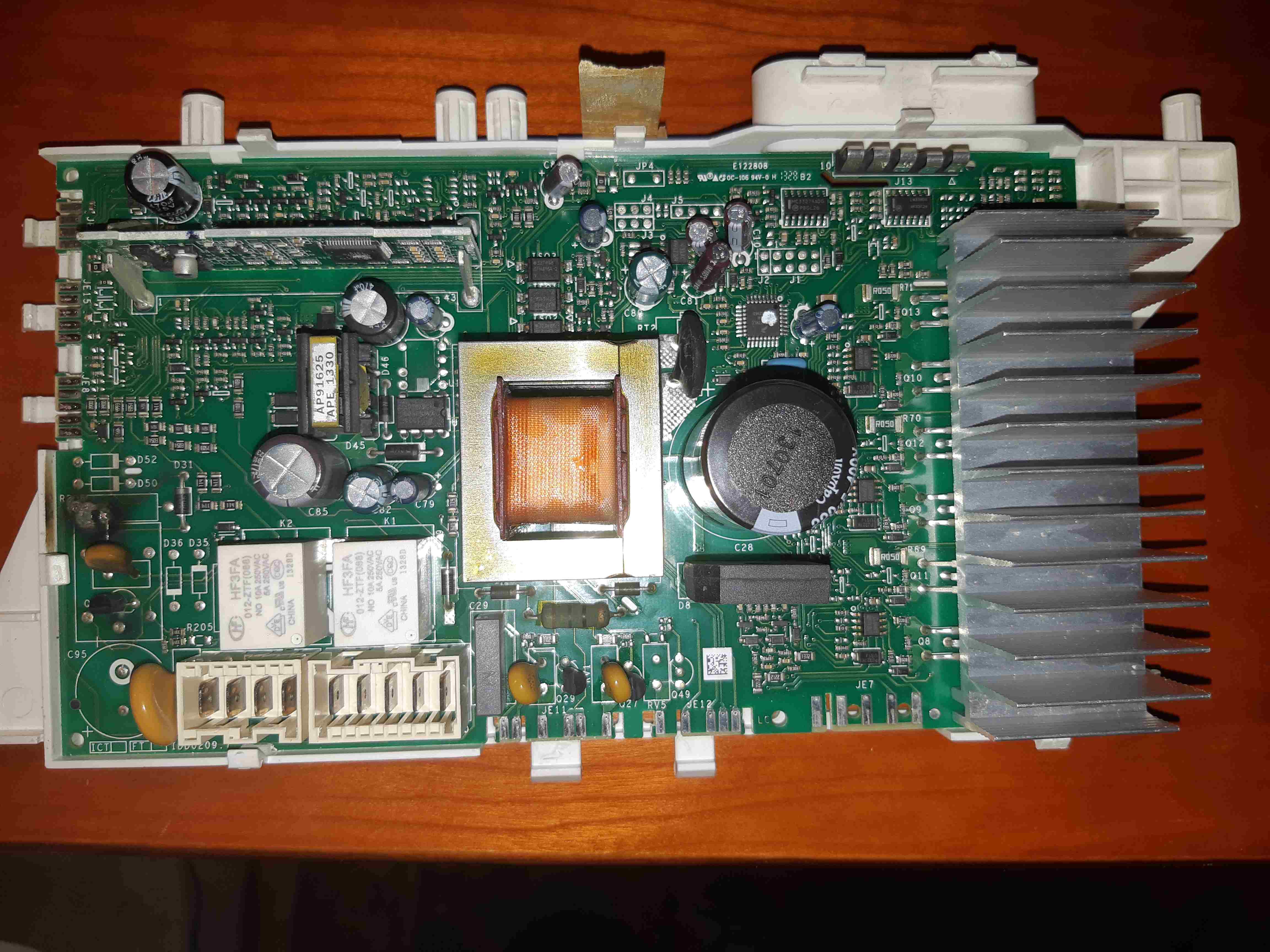

Riscaldamento a pavimento ti..odio
Alessio Menditto ha risposto a paolo4780 alla discussione in Guasti/Problemi Riscaldamento
Paolo sinceramente mi sono stancato di questa discussione, è un dialogo tra un muto e un sordo, o che non capisci o che fai apposta o non so, quindi di nuovo ti dico che lascio la parola ai colleghi se hanno altre idee per risolvere il tuo problema. Penso che non ne arriveranno come ti ho detto, ma comunque siamo fiduciosi, io la chiudo qui perché dí essere preso in giro ne ho abbastanza. - Oggi
Grazie, prenderò in considerazione le tue parole. Intanto incomincio a sistemare tutte le cosette che girano attorno all'antenna, poi in ultimo la cambierò e vedrò un pò la situazione. Se i risultati saranno buoni penserò anche a mettere una seconda antenna, se ce ne sarà bisogno.
Se i segnali che arrivano hanno circa la stessa potenza, le antenne possono essere dello stesso modello. Se invece da una delle due direzioni arrivano più forti, si può scegliere un'antenna con meno guadagno. Ma se intendi poi miscelarle sappi che il tuo centralino è molto critico. Io non conosco la tua zona, non so come sono i segnali, quindi per non avere problemi andrei dritto su un centralino programmabile.
Non sono esperto e credevo che FTP migliorasse la schermatura, provo a crimpare il connettore con un altra pinza mentre da un lato ho la presa gewiss serie system che crimpa senza utilizzo di pinza, magari la metto nuova. Lunedì vi aggiorno. Buon weekend
- Ieri
Che ricevitore serve per telecomando FaacTLM4 433 SLR?
Roberto Garoscio ha risposto a rfabri alla discussione in Cancelli elettrici
Prego -
Roberto Garoscio ha iniziato a seguire Informazioni su compatibilità videocotofoni Urmet e Chiedo informazione nella sostituzione di un videocitofono Urmet sentry 1704/1A
Chiedo informazione nella sostituzione di un videocitofono Urmet sentry 1704/1A
Roberto Garoscio ha risposto a Massimodecimo alla discussione in Citofoni, videocitofoni e intercomunicanti
Il monitor lo puoi utilizzare ma la staffa assolutamente no, attenzione che sul retro il 1704/10A ha un selettore con A e B, nel tuo caso deve essere su A. -
Assolutamente no al cavo FTP! Purtroppo c’è spesso questo mito di usare cavi schermati come se trattassimo segnali analogici. mettere un cavo ftp, scp, ecc quando non si hanno device con porta schermata, di fatto si sta costruendo un’antenna (elettrotecnicamente parlando)…… che paradossalmente peggiora solo la situazione. Non so che utensili stai usando; ma se la pinza di crimpatura non crimpa bene ad esempio puoi rifarlo N volte ma ci sarà sempre il problema. Non voglio scaricare colpe sulle tue dotazioni. Ti sto solo cercando di spiegare che difficilmente il problema è sui dispositivi. purttoppo mi rendo conto che giustamente non è che puoi avere un certificatore per verificare i cablaggi e quindi occorre fare un po di test
Problema accensione lavatrice indesit IWSC 61081 - guasto risolto
kugyno ha risposto a saltimbanco alla discussione in Guasti Risolti Elettrodomestici Generici
Buonasera. Mi è capitato qualche giorno fa un guasto simile (sempre modello Indesit IWSC 61081). In pratica dopo aver avviato il ciclo di lavaggio sentivo il rumore di quando la macchina carica acqua. E fin qua tutto ok. Poi ho sentito non i "soliti rumori" riferiti al lavaggio, un discreto botto e improvvisamente è saltato l'interruttore di protezione. Allora l'ho inserito di nuovo e riavviato la lavatrice. A quel punto la macchina era già in tilt: tutte le 4 spie disposte orizzontalmente erano in una modalità di lampeggio veloce (verde) e così anche la spia di avvio/pausa. Invece tra le spie in verticale, scarico e fine lavaggio erano accese fisse (verde). Questo ciclo durava un po' poi la macchina si bloccava con la spia di oblò bloccato accesa fissa rossa e con l'oblò effettivamente bloccato. Dopo qualche minuto ripeteva tutto nella sequenza che ho appena descritto. Alla fine ho staccato la spina e con un po' di fatica sono riuscito ad aprire l'oblò (non c'era acqua nel cestello). La scheda elettronica è ridotta come in allegato (si nota una bruciatura sulla sinistra dove credo si sia saltato un componente). Premesso che la scheda sarà da cambiare o al meglio da riparare, vorrei individuare il componente che ha provocato il corto o la dispersione (con conseguente azionamento dell'interruttore a monte). Avresti qualche idea da suggerire su prove da svolgere? Al momento ho solo verificato lo stato della resistenza con un multimetro: c'è continuità e non ha dispersione. Grazie mille in anticipo 😉 -
Informazioni su compatibilità videocotofoni Urmet
Roberto Garoscio ha risposto a AntoPapa alla discussione in Citofoni, videocitofoni e intercomunicanti
Forse intendi 1740/1, se è così lo puoi sostituire tranquillamente se invece è 1740/20, se tutto va bene ti ritrovi l’immagine ruotata di 90 gradi altrimenti, se la telecamera è a tubo rischi che non vedi nulla. Metti la foto della staffa. -
kugyno ha aderito alla comunità
La stampante è una Lexmark MS312dn e non è wifi
ture264888 ha aderito alla comunità
Non è un problema della patch che è di quelle acquistate ma sul cavo(UTP) sotto traccia insieme all'impianto elettrico
TIA-B rifatto cablaggio ma la situazione non cambia, o mi ripasso una ventina di metri di cavo(e questa volta FTP) oppure lascio lo switch anche se non mi serve più. Comunque nella stessa canala passa solo CA 230V
Frigorifero Liebherr rumore
dcangelo65 ha risposto a dcangelo65 alla discussione in Frigoriferi - Congelatori
Salve a tutti Finalmente ho l' audio che condivido. Spero in un vostro aiuto Grazie https://drive.google.com/file/d/1fKadJSSQt89DeVyUz2JFLM9DzsfGgYDa/view?usp=drivesdk -
Si, allora si, ci sono, ho delle trasmittenti a 50 km da Volturino e Monte Corvino, solo che non punto l'antenna da quella parte perchè come ho detto ho troppi ostacoli, in primis una miriade di pale eoliche. Certo che non è facile districarsi tra queste antenne, sono tutte buone, di ottima qualità, ma non riesco a capire quale farebbe al caso mio, l'unico discermineto che posso adottare è di preferire quelle con meno componentistica integrata possibile, che nella maggior parte dei casi non serve a niente, giusto per un pò di pubblicità. Posso però chiedere una cosa importante: vorrei installare due antenne, una che punta a sud, e una che punta a nord, in due parti diverse del terrazzo del mio palazzo. Una verrà installata nella parte destra, una nella parte sinista del tetto, con i loro propri pali ciascuna, il tetto è parecchio grande. A questo punto, con questo progetto in mente, su quale antenna dovrei puntare?
Pulsante di scarico non funziona. Sono disperato
Raffaele996 ha risposto a Raffaele996 alla discussione in Impianti (Idraulica)
Ciao, confermo che era questa membrana qui il problema! L'ho sostituita, era usurata, ed ora lo scarico è come nuovo. Grazie a tutti per il supporto, siete stati molto gentili ❤️ -
Quella in foto all'inizio. Segnali che arrivano da dietro, intendo da un trasmettitore che si trova dalla parte opposta rispetto a dove punta l'antenna.
Problemi chiusura cancello elettrico
ROBY 73 ha risposto a burida62 alla discussione in Cancelli elettrici
Non c'è nulla di strano o di così anomalo, dipende da quanti radiocomandi ci sono che comandano l'automazione, magari un discorso economico come hai detto tu. Ora non saprei perché a suo tempo chi ha installato la prima automazione che in teoria era CAME, poi al cambio del motore con l'attuale BFT non abbia cambiato anche i radiocomandi, magari quel giorno in furgone si ritrovava una ricevente da esterno CAME e invece non aveva due o tre radiocomandi BFT. -
Riscaldamento a pavimento ti..odio
paolo4780 ha risposto a paolo4780 alla discussione in Guasti/Problemi Riscaldamento
Continuo a misurare la mandata? Dove lo hai letto?? 😅 -
Quale sarebbe questa della Optica? Per segnali da dietro intendi ricevitori anche dalla parte posteriore?
Riscaldamento a pavimento ti..odio
Alessio Menditto ha risposto a paolo4780 alla discussione in Guasti/Problemi Riscaldamento
Ma è ovvio che la temperatura di mandata è uguale a quella delle mandate sui collettori (al netto delle perdite di calore), ma non serve a nulla al tuo scopo come detto nelle prime due pagine l’anno scorso. Se il bilanciamento dei tubi, che provoca è dato dal fatto che le temperature DEI RITORNI devono essere uguali, se tu non hai nessun termometro SUI RITORNI e continui a misurare la temperatura di mandata che non serve a niente, questo inverno sarà come lo scorso. -
Apertura/chiusura serranda con interrutore 1-0-2
ROBY 73 ha risposto a franco1 alla discussione in Cancelli elettrici
Ciao prego -
Riscaldamento a pavimento ti..odio
paolo4780 ha risposto a paolo4780 alla discussione in Guasti/Problemi Riscaldamento
la pistola non dà numeri a caso, ho fatto 50 prove tra caldaia, forno, frigo, la mia pelle. Il display caldaia dice 35, la pistola dice tra 34.8 e 35.2 -
Ecco appunto, come non detto, il tuo motore è un Deimos BT (e basta) con la scheda H-QSC D. Ora ci manca solo l'anno, tanto per capire la versione esatta, ma nel frattempo ti posto questo: https://www.atecnica.fr/file/ist-bft-h-qscd-ma-vecchio-modello-deimos-bt-manuale-istruzioni-collegamenti-i101104.pdf Per questo ti avevo scritto: L'etichetta con tutti i dati la trovi in basso a destra sulla base in alluminio. L'errore "ER31" indica appunto la rilevazione di un ostacolo lungo la corsa, quindi come già detto ieri, vai a pag. 4 e pag. 16 al paragrafo "13.6) MENU AUTOSET (AUTOset)" del manuale e fai la procedura di Autoset. Quindi partendo con il cancello chiuso totalmente o anche leggermente aperto: - devi premere una volta tasto OK per entrare nel "MENU' SEMPLIFICATO", dopo di che come da grafico vai avanti con il tasto + o - (non ricordo quale di preciso, faccio prima a farlo che spiegarlo) fino a trovare "AutoSET", quindi OK per confermare e quindi il cancello comincerà ad aprirsi e chiudersi totalmente per una, due o tre volte, "lo decide" la scheda quando ha raggiunto la programmazione corretta e quindi vedi se il responso è "OK", oppure "KO", dove in questo secondo caso dovrai ripetere la procedura. Se è tutto "OK, allora prova ad usare l'automazione normalmente e vedi come va. Devi caricarlo prima su una piattaforma esterna, tipo YouTube o Google Drive o quello che preferisci e poi carichi (copia e incolla) il link qui nel post
Guadagna un paio di dB in più rispetto alla Optika, ma sembra una equivalente alla Style Ecco, quello che noto come differenza è che la Kolor ha un rapporto A/I più basso rispetto alla Style, 25dB anzichè 30dB, ma se non hai segnali da dietro non fa molta differenza. Però per la Kolor c'è l'opzione doppio riflettore, con quello raggiungi ben 35dB di rapporto A/I e se hai segnali forti da dietro sarebbe meglio metterlo.
Riscaldamento a pavimento ti..odio
Alessio Menditto ha risposto a paolo4780 alla discussione in Guasti/Problemi Riscaldamento
Coerenti a cosa?
