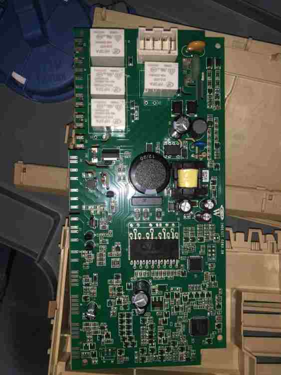

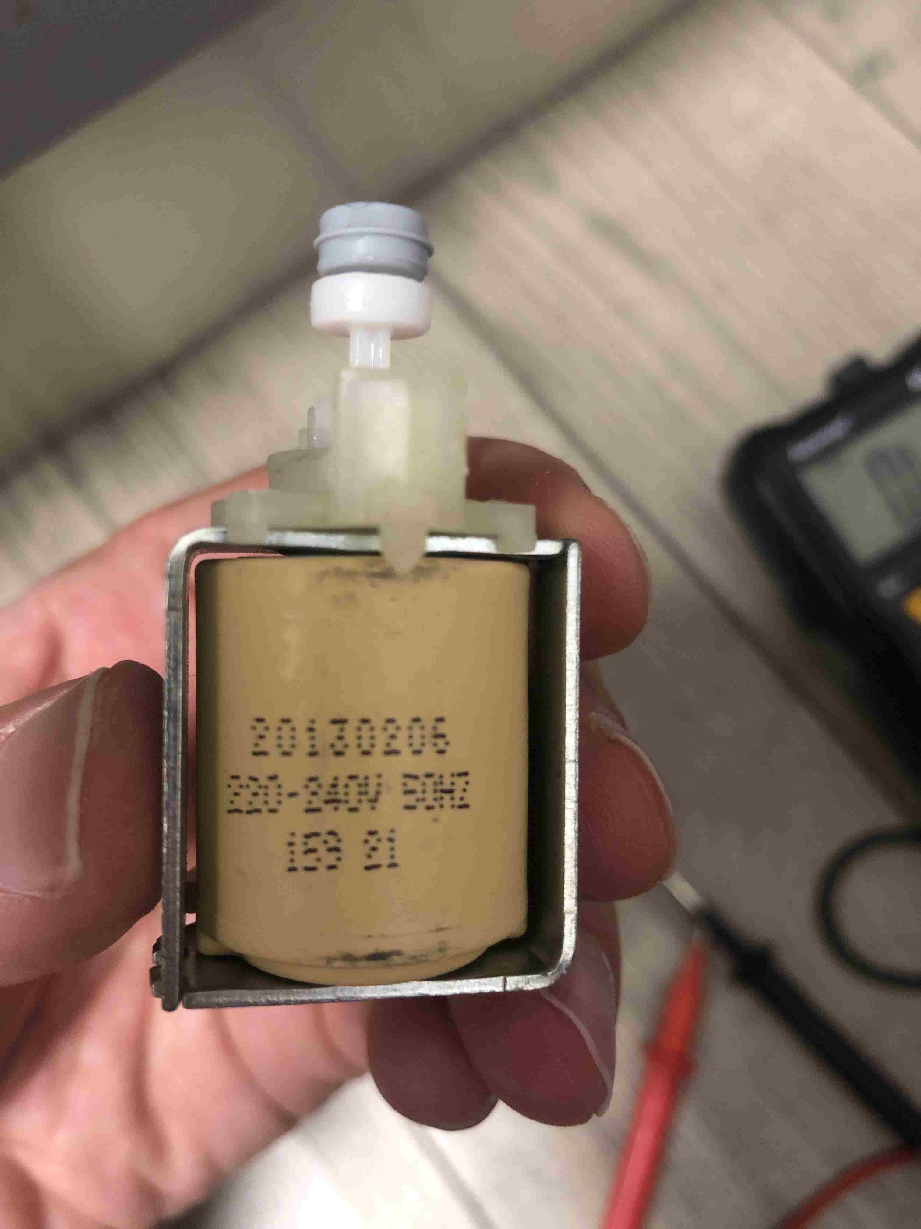

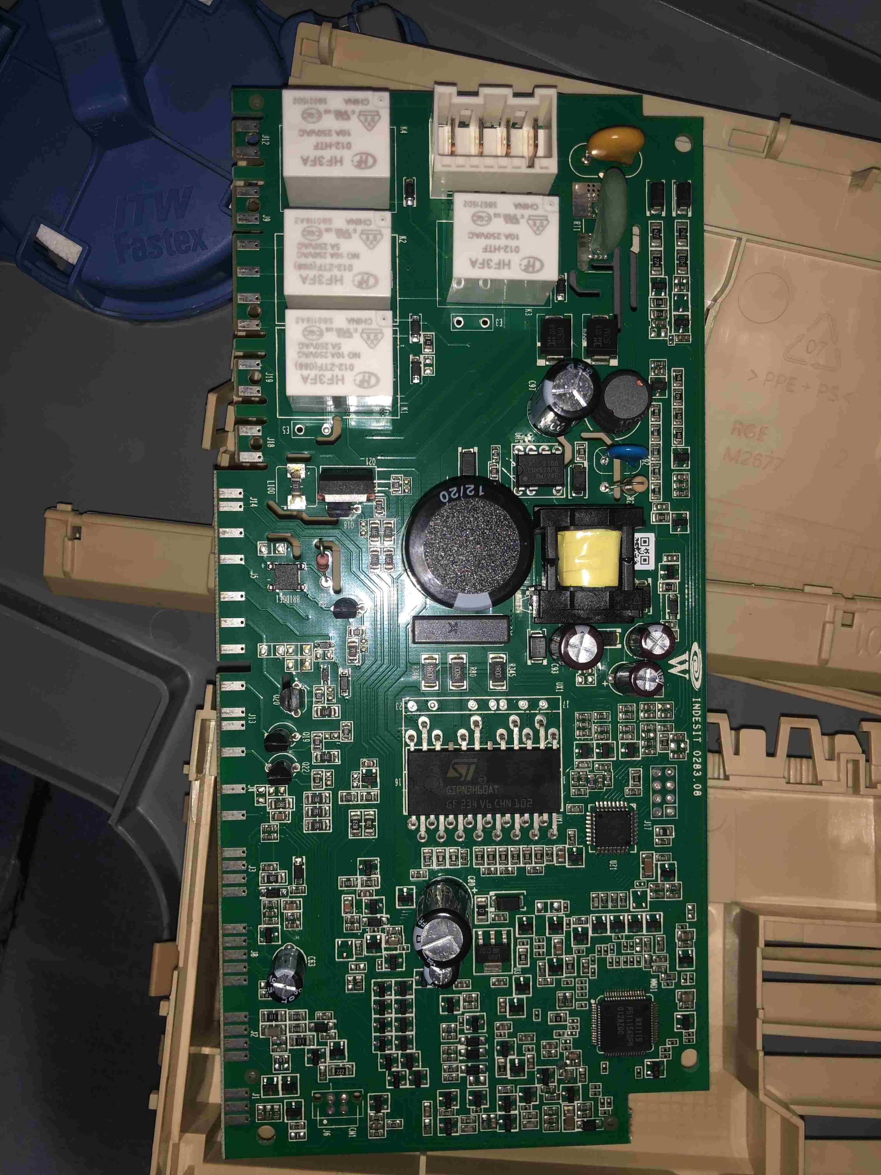

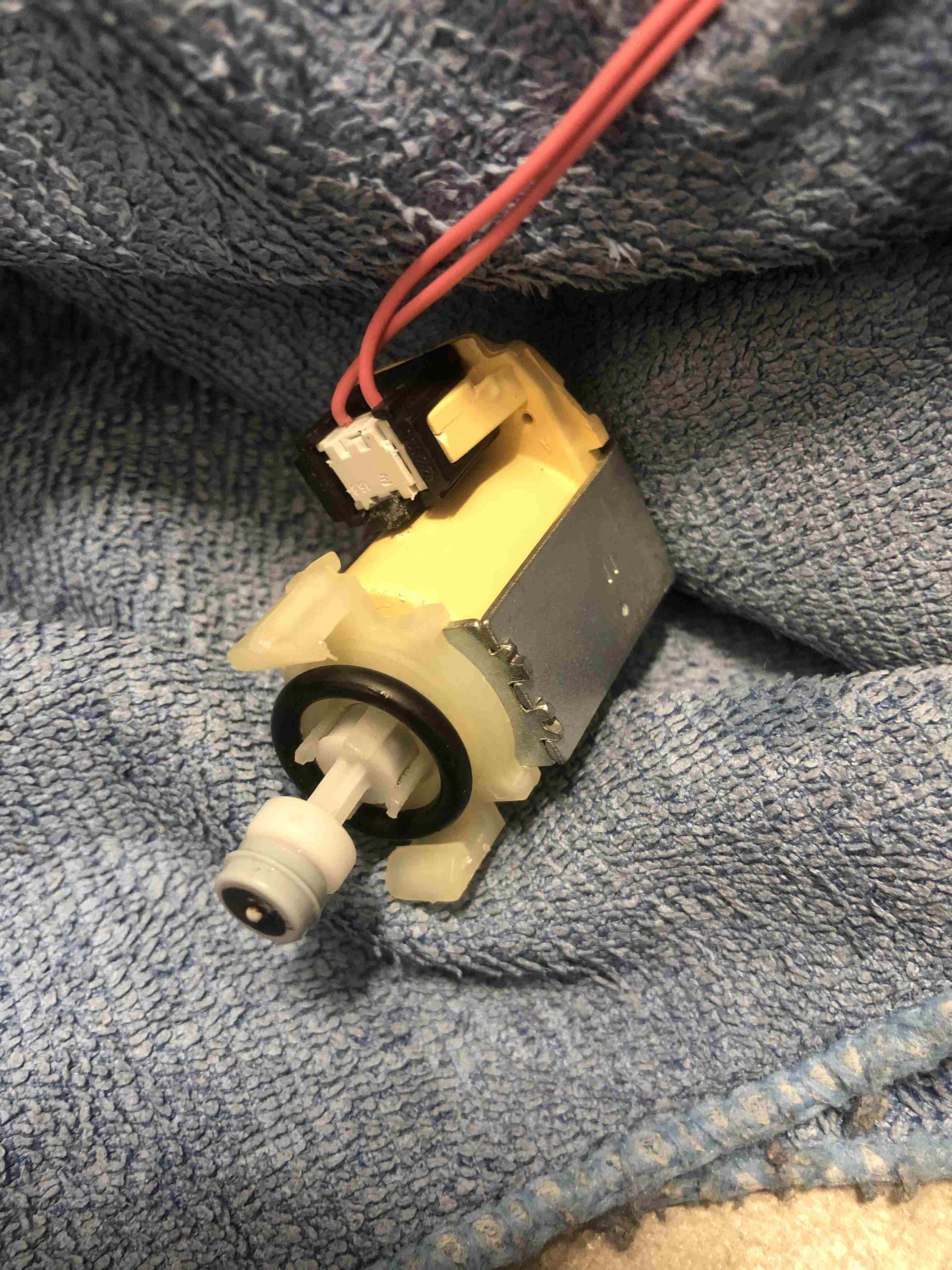

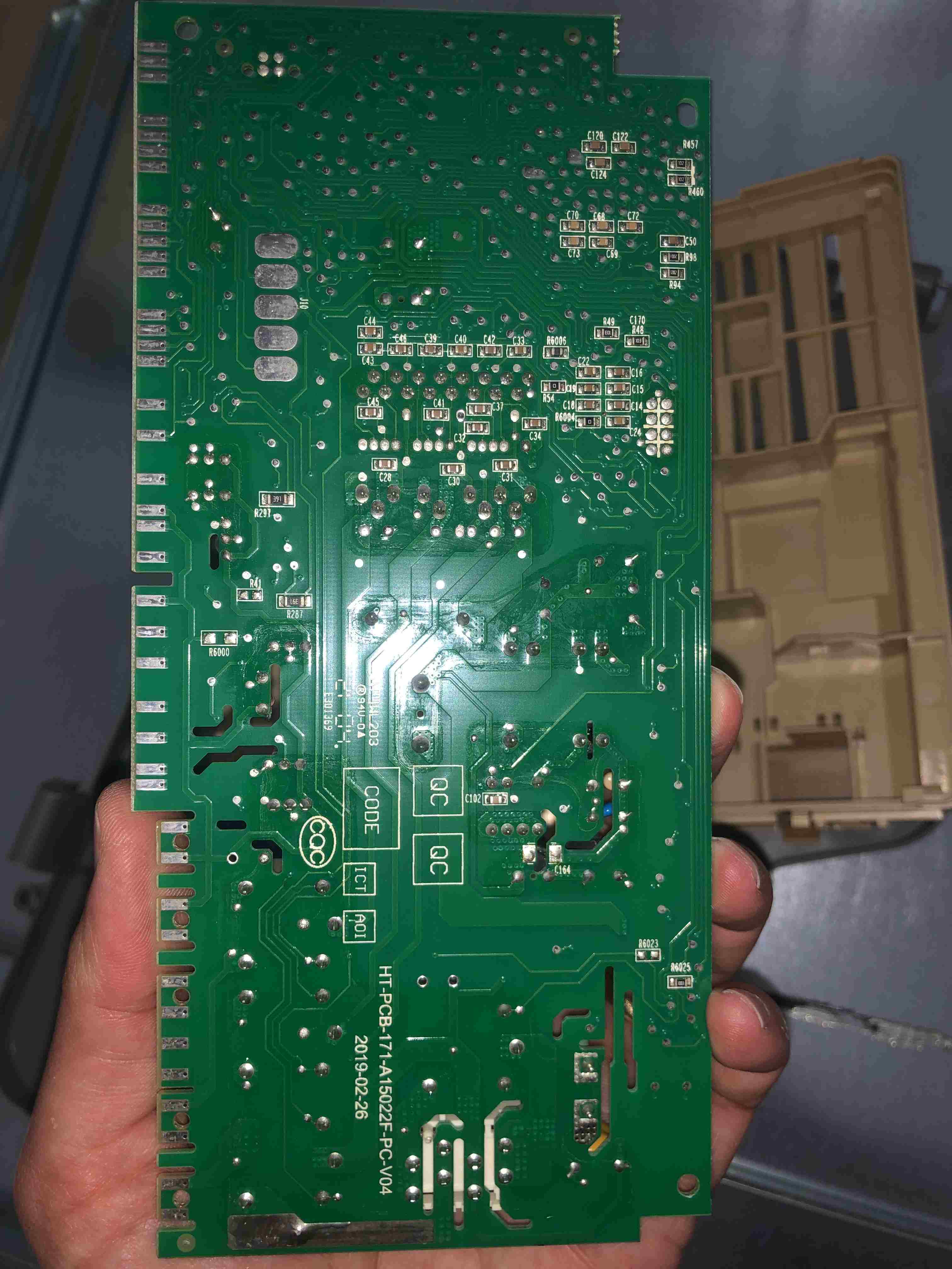

- Oggi
Aiuto su Urmet 1130/16
devilx ha risposto a devilx alla discussione in Citofoni, videocitofoni e intercomunicanti
Problema risolto , Ho provato un altro posto esterno originale ed è partito tutto. Monto il farfisa (nuovo) e non va ... Quindi soluzione: Posto esterno originale nuovo .. - Ieri
Lavastoviglie per famiglia di 5: criteri di scelta e consigli per uso intensivo
Tartaruga24 ha risposto a Tartaruga24 alla discussione in Lavastoviglie
Sono andato sul sito di Elecrolux ma non si capisce niente... -
Lavastoviglie Whirlpool errore 15 non carica l’acqua
Vincenzo897 ha inserito una discussione in Lavastoviglie
Salve a tutti. ho una lavastoviglie Whirlpool che non carica l’acqua. Ho controllato scarico dell’acqua ok, sensore con galleggiante anti-allagamento ok, elettrovalvola per il carico dell’acqua ok e reed funziona correttamente. L’unica cosa che ho notato che quando avvio il programma non arrivano i 230 V sull’elettrovalvola e quindi non attiva il carico dell’acqua. Qualcuno si è mai trovato in questa condizione che la scheda non alimenta l’elettrovalvola del carico acqua? -
Vincenzo897 ha aderito alla comunità
Lavastoviglie per famiglia di 5: criteri di scelta e consigli per uso intensivo
Tartaruga24 ha risposto a Tartaruga24 alla discussione in Lavastoviglie
Mi sembra che utilizzassi spesso la modalità ECO, avessi impostato la durezza dell’acqua e avessi eseguito un lavaggio dopo l’aggiunta del sale. Successivamente, se ricordo bene, si era guastata una pompa ed era rimasta dell’acqua sul fondo al termine del ciclo. Per quanto riguarda il motore non saprei indicare quale fosse. Mi chiedete il budget, ma non conosco i range di prezzo né le differenze tra i vari modelli: non so da dove partire. Vorrei piuttosto capire cosa si ottiene a seconda delle fasce di prezzo, così da potervi indirizzare meglio. Non ho scelto io la Electrolux ESL5212LO in passato, quindi non so se fosse un modello di fascia alta o economica; il tecnico aveva comunque detto che non era adatta alle nostre esigenze. Grazie a tutti per il supporto! Sono certo di essere nel posto giusto! -
Lavastoviglie per famiglia di 5: criteri di scelta e consigli per uso intensivo
Tartaruga24 ha risposto a Tartaruga24 alla discussione in Lavastoviglie
La cucina la prendo nuova posso scegliere sia incasso che no. Vanno bene entrambi e costano uguali? Potreste consigliarmi 2 modelli dato che non so ancora quale dei 2 potrei prendere? Era una Electrolux ESL5212LO. -
Citofono urmet e fermax veo
ROBY 73 ha risposto a Francesco89rm alla discussione in Citofoni, videocitofoni e intercomunicanti
Se prima con il vecchio Urmet funzionava tutto........, perché funzionava tutto bene, giusto? Se il filo verde non era collegato, non va collegato nemmeno ora sul Fermax SW1 va sicuramente verso destra in "U" Mentre SW2 dovrebbe andare verso sinistra in "E", ma anche se lo sposti a destra in "Z", non dovrebbe dare i problemi che descrivi, al massimo non suona, comunque prova in entrambe le posizioni. Casomai ricollega il buzzer esterno che c'era sul vecchio 1130/1 allo stesso modo. Cosa c'entra la foto del 1130 che hai postato nell'ultima foto? ------------------------------------------------------------------------------------------- Ah e........ Per cortesia NON t'azzardare MAI più a darmi del "lei", del resto (in teoria), sono solo sedici anni più "vecchio" di te 🤣 -
Problema acqua calda Vaillant VCW 240 E
adrobe ha risposto a Lex21 alla discussione in Guasti/Problemi Riscaldamento
Se il problema si presenta anche con micro del commutatore premuto è probabile che il micro sia fuori uso. Puoi controllare con un tester, a caldaia spenta, se cambia la resistenza tra i due terminali a micro schiacciato oppure no. Se cambia, come è normale che sia, controlla se sono liberi i tubicini di rame che collegano commutatore idraulico e valvola a tre vie -
Lavastoviglie per famiglia di 5: criteri di scelta e consigli per uso intensivo
Pietro Pal ha risposto a Tartaruga24 alla discussione in Lavastoviglie
-classe energetica. Si riferisce al solo ciclo Eco. Se usi qualsiasi altro ciclo di lavaggio non rispetta ciò che è scritto nella classe energetica. Ovviamente gli altri cicli lavano meglio del ciclo Eco e forse sciacquano anche meglio (usando più acqua). -durezza acqua. Se hai un'acqua particolarmente dura o particolarmente dolce regolerai l'addolcitore dopo che l'avrai acquistata. Anche nella vecchia lavastoviglie avresti dovuto regolare l'addolcitore. Penso che quasi tutte abbiano la regolazione e quando le compri sono impostate sul valore medio. Il dato sulla durezza dell'acqua lo trovi scritto nella bolletta dell'acqua. -tipo di motore. Prendila con il motore inverter così eviti il problema di usura delle spazzole (detti anche carboncini) nell'uso intensivo. -struttura interna. Alcune hanno la vasca in acciaio altre la vasca in plastica. Però se l'acciaio non è buono potrebbe corrodersi. Il maggior nemico dell'acciaio è il sale quindi quando carichi il sale dell'addolcitore devi fare partire il lavaggio entro breve tempo. Se invece carichi il sale dopo che il lavaggio ha finito i chicchi di sale che ti cadono nella vasca rimarranno a contatto con l'acciaio per molte ore (e lo corroderanno). -
zeratul75 ha iniziato a seguire lampeggio faretti led
ciao a tutti, la situazione è la seguente. ho delle tende da sole motorizzate somfy. le tende sono collegate alla 220v con i classici morsetti dentro una scatola di giunzione esterna. su quei morsetti ho preso la 220v attaccandoci dei faretti led con pir. tutto funziona perfettamente da novembre. siccome in inverno le tende da sole ovviamente non vengono toccate, solo adesso mi sono accorto di un comportamento: faretto led spento, quando la tenda è in movimento perchè gli do il comando, sia in apertura sia un chiusura quando questa arriva alla fine e fa il classico "stac" che interrompe la rotazione del motore il faretto fa un flash velocissimo di accensione. è una cosa davvero veloce ma comunque visibile. solo al fermarsi della tenda, aperta o chiusa. quando la tenda parte o è in movimento niente di niente. anche a faretto acceso e provando ad aprire e chiudere la tenda il faretto rimane acceso, non sfarfalla, non fa flash, nulla di nulla tutto normale. come detto non rilevo anomalie e la cosa non è che mi dia fastidio, ma vorrei capire cosa succede in quel momento e cosa c'entri il movimento della tenda con il faretto. grazie
Problema funzionamento Bticino Swing
giuseppe071964 ha risposto a giuseppe071964 alla discussione in Citofoni, videocitofoni e intercomunicanti
Il monitor dopo aver ripristinato il cavo sul Bus si accendeva ed era anche possibile aprire la porta ma ad un certo punto non funziona piu niente, ma solo su questo dispositivo. Attendo la proprietaria assente che mi permettera' di intervenire nel suo appartamento e invertire i due dispositivi per accertarmi che lo stesso sia guasto. -
Citofono urmet e fermax veo
Francesco89rm ha risposto a Francesco89rm alla discussione in Citofoni, videocitofoni e intercomunicanti
Buonasera la ringrazio tanto per la sua risposta, ho seguito lo schema in allegato e mi sembra uguale alle sue indicazioni, forse il problema può esser quel filo verde che non era utilizzato oppure altre cose da settare, ci sono due tastino domani provo a pubblicarli. Il ronzatore tolto non crea problemi vero? ha altri consigli da darmi ? Grazie -
Quadro generale e tre quadretti sottostanti: controllo consumi.
esco ha risposto a esco alla discussione in Quadri elettrici civili e terziario
Airzone AZX8ACCMW1 è monitorabile con l’applicazione Airzone Cloud e speravo di utilizzare un solo modulo per monitorare il consumo di 4 ingressi di corrente, uno per ciascun quadretto installato, ma come indicato nell'immagine sotto, il modulo prevede gli ingressi segnale per il massimo di 3 pinze di misurazione consumi. -
Citofono urmet e fermax veo
ROBY 73 ha risposto a Francesco89rm alla discussione in Citofoni, videocitofoni e intercomunicanti
Ciao Francesco89rm, Cioè come di preciso? Se l'avessimo visto non sarebbe stato male Comunque se le etichette con il nastro di carta sono i collegamenti dell'Urmet 1130, allora vanno collegati così: Facci sapere i risultati -
A Voi tutti Amici di PLC Forum: Sinceri ringraziamenti. Tanto piacere di risentire le Vs voci sul Forum. Grazie ancora. Gino ct.
Lavatrice Candy smart non centrifuga
ringhio55 ha risposto a ringhio55 alla discussione in Lavatrici - Asciugabiancheria
Credo che il collettore del motore si sia rovinato. La centrifuga l'ha fatta ma scintillava parecchio dal motore. Credo che sostituirò la lavatrice ormai. Comunque le spazzole le avevo già sostituire in precedenza e non avevo mai avuto problemi. -
E26 Caldaia Immergas
Edoardo 007 ha risposto a Edoardo 007 alla discussione in Guasti/Problemi Riscaldamento
Ciao @Stefano DalmoHo lasciato fare al tecnico, d'latro canto nel smontare il flussostato, era tutto un pò sporco e quindi ha attributo la colpa allo stesso, tra l'altro appena pulito e cambiato la membrana/guarnizione e subito ripartita, poi ha fatto pulizia generale annuale e bollino. Domani li chiamo e glielo dico, speriamo ci arrivi a verificare il sensore di riscaldamento e se non fosse quello di pulire lo scambiatore, è lunga questa operazione? Spero di no la pompa, mi spiacerebbe. Grazie Stefano -
G120C con STO ai morsetti(via terminals)
anarchico ha risposto a anarchico alla discussione in Inverter AC
Dalla lista dovrebbe essere il P2103 Domanda,ma il P2104[0] e il Domanda,ma il P2104[1] che valenza hanno? -
G120C con STO ai morsetti(via terminals)
anarchico ha risposto a anarchico alla discussione in Inverter AC
Ok ,mi stai consigliando di alimentare DI3 con un pulsante con alimentazione uguale a quella dell'inverter per provare se quello fisico di reset funziona? Ok? Domattina posso provare.Grazie. -
saqi Samuel ha aderito alla comunità
Ciao amici, ho in laboratorio un aspirapolvere Folletto VK7 con errore 25. Facendo qualche ricerca si evince un errore batteria. Qualcuno ha risolto il problema in precedenza ? Grazie
Ho visto una discussione simile al mio ho provato anche io a staccare le due flat non cambia niente stessa immagine celestino grazie
G120C con STO ai morsetti(via terminals)
drn5 ha risposto a anarchico alla discussione in Inverter AC
Per usare il reset fisico, lo devi programmare sulla CU, ricordo essere il p0411, o forse il p2103... Comunque sia, ci devi scrivere r0722.3 se usi il DI3 oppure r0722.2 se usi il DI2 e via così... Poi il pulsante di reset dovrebbe, quando premuto, portare sull'input scelto il +24V che è lo stesso usato per alimentare la CU. -
Fatto. Ho riempito a mano la vasca e nella tasca c'é un pò d'acqua nella parte bassa...piú o meno dove ci sono le elettrovalvole dell'addolcitore. Niente da fare, va ancora in errore, segnale acustico e rubinetto lampeggiante
Francesco89rm ha iniziato a seguire Citofono urmet e fermax veo
Citofono urmet e fermax veo
Francesco89rm ha inserito una discussione in Citofoni, videocitofoni e intercomunicanti
Buonasera ho questo vecchio citofono urmet con ronzatore. Ho segnato i cavi dove erano ubicati nel’urmet (il verde non era collegato nell’urmet e non so se devo collegarlo nel fermax) comunque li ho attaccati come da schema nel fermax ma non funziona fa un brutto rumore e non apre. Sapete aiutarmi? Grazie mille -
G120C con STO ai morsetti(via terminals)
anarchico ha risposto a anarchico alla discussione in Inverter AC
Non ho capito la prima domanda.Sulla seconda,no. -
Francesco89rm ha aderito alla comunità
Aiuto su Urmet 1130/16
soltec ha risposto a devilx alla discussione in Citofoni, videocitofoni e intercomunicanti
Secondo me il citofono è guasto. Il farfisa è compatibile.
