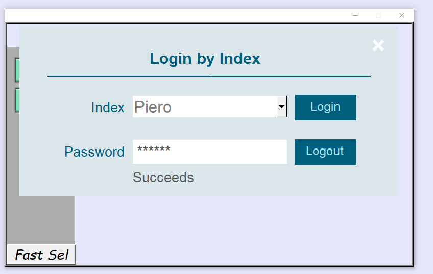

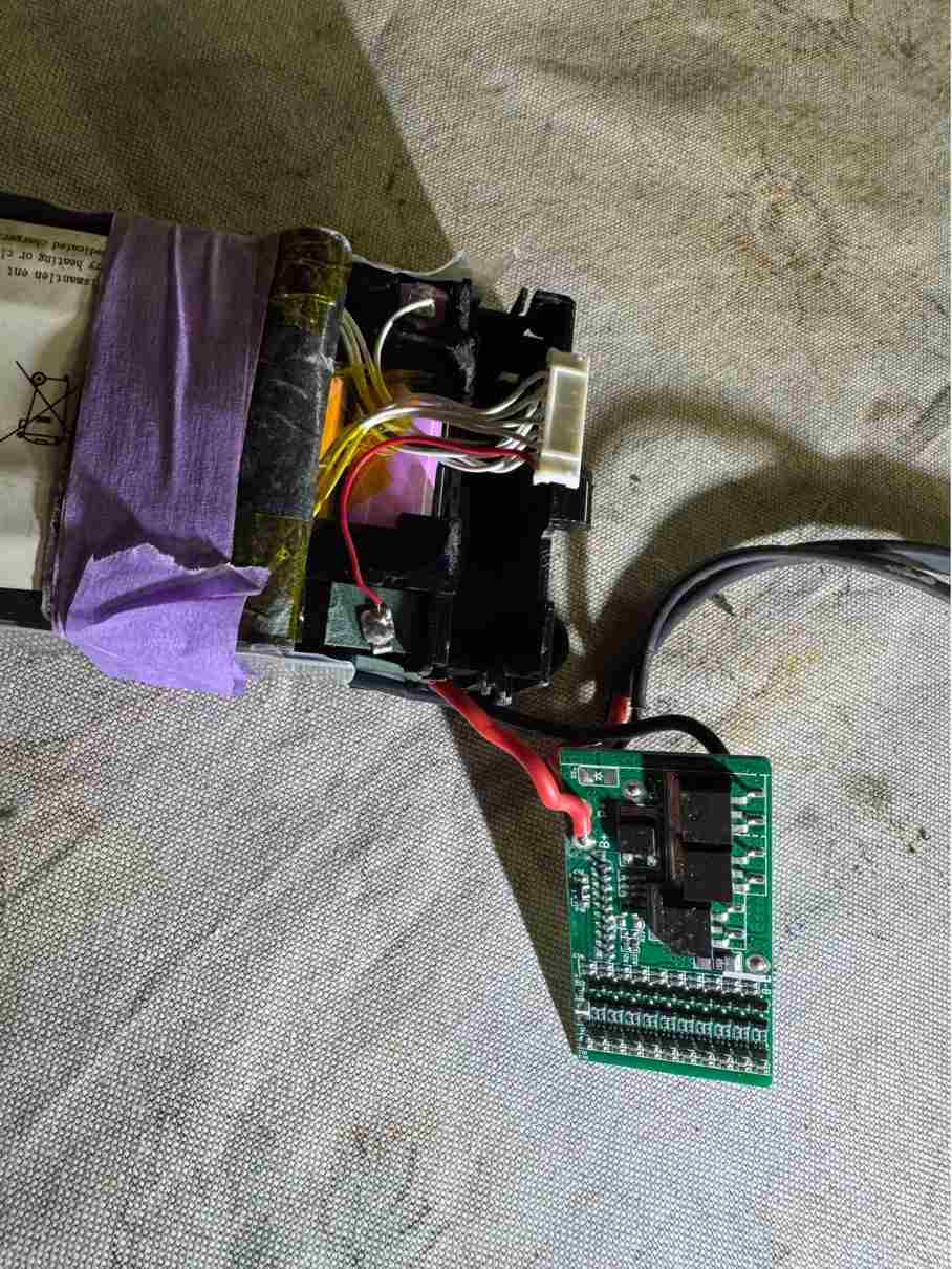

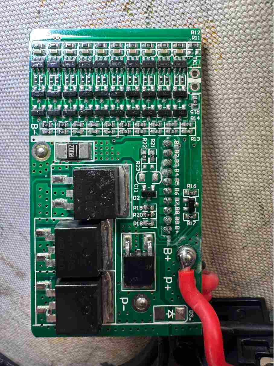

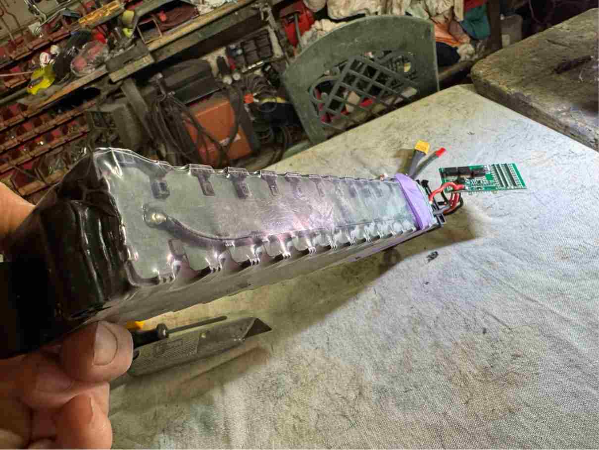

marchinovis ha iniziato a seguire La batteria monopattino non prende la carica , verifiche?
La batteria monopattino non prende la carica , verifiche?
marchinovis ha inserito una discussione in Elettronica Fai da te
Buongiorno, come da titolo vorrei sapere quali verifiche basilari e semplici posso effettuare per capire se la batteria è da sostituire oppure no. Attaccando il monopattino al suo caricabatterie all’ingresso della scheda leggo 42v. ma il led del caricabatterie rimane verde e la batteria resta ferma a 37v. Consigli su come procedere? Allego qualche foto della batteria , dove non si vedono elementi gonfi , e della scheda del bms dove neanche questa a prima vista presenta anomalie o bruciature. -
spidermax ha iniziato a seguire Problema Password con pannello Weintek MT8072IP
Problema Password con pannello Weintek MT8072IP
spidermax ha inserito una discussione in Altri HMI & Scada
Buongiorno sono Piero ho un problema che non riesco ha risolvere vorrei proteggere una pagina per impostazione di alcuni parametri di una macchina ho configurato coma da manuale la sicurezza nel parametro di sistema poi ho creato un pulsante con per login e password inserisco i dati tutto ok ma esce questa maschera e non va sulla pagina desiderata a qualcuno e gia capitato questo e come ha risolto? -
Lavastoviglie Siemens Errore E15 acquastop
twistdh ha risposto a twistdh alla discussione in Lavastoviglie
Ciao, eccomi di nuovo…ho un’ulteriore perdita ma non riesco a capire da dove arriva. Ho provato a guardare bene durante un lavaggio intensivo a 70 gradi ma non vedo nulla di nulla. Lasciando dello scottex sul fondo si inumidisce, ma saranno proprio pochissime gocce ad ogni lavaggio che però non so da dove arrivino (è andata avanti più di un mese prima di andare in blocco). Ho gia ordinato le guarnizioni aggiuntive dato che oltre a quello non saprei che altro può essere, non vedendo alcuna perdita. qualche altro suggerimento? Procedo a prescindere con l’aggiunta della guarnizione? cavoli la precedente Siemens mai dato questi problemi… -
attrezzo per sollevamento pannelli tv
Riccardo Ottaviucci ha risposto a Sasa7320 alla discussione in Samsung
non so quanta pressione occorra per fare il vuoto,se hai un pannello guasto puoi fare lì le prove. Per un 32-40" due ventose di almeno 6-8 cm di diametro bastano -
crileo ha iniziato a seguire DISPLAY LCD PER QAUDRO STRUMENTI
DISPLAY LCD PER QAUDRO STRUMENTI
crileo ha risposto a Uttille alla discussione in Elettronica generica
Ho lo stesso problema: qualcuno sa dirmi il pin-out del connettore per poter fare prove senza doverlo attaccare allo scooter? - Oggi
Cancello che si apre da solo!! Faac E034
Matte915 ha risposto a Matte915 alla discussione in Cancelli elettrici
Avete qualche ricevete da consigliare a 433? Oppure dite che è meglio 868? Dovrei cambiare a prescindere i telecomandi tanto? Questa ricevente si attacca alla scheda..meglio metterne una esterna? Grazie @simuffa @giugn76 @ROBY 73 -
Vimar Plana viti morsetti spanate.
elettromega ha risposto a rimonta alla discussione in Altro su impianti elettrici civili
Ciao, mai avuto problemi migliaia di pezzi installati . -
Livio Orsini ha iniziato a seguire regolatore di tensione 23/28 vdc con tiristori
regolatore di tensione 23/28 vdc con tiristori
Livio Orsini ha risposto a fedino alla discussione in Elettronica generica
Praticamente hai bisogno della scheda di regolazione di un comnvertitore a SCR totalcontrollato che lavori solo in reazione di armatura. Di rcambi di questi dispositivi se ne trovano ancora in rete, magari dovrai fare anche qualche modifica secondaria per adattarlo alle tue esegenze.ù Però sei sicuro che la parte di potenza sia integra e funzionante, altrimenti rischi di spendere una cifra non indifferente per ottenere un risultato nullo. -
Cancello battente 1 anta "anarchico" scheda AUTUN2 dieffematic e motore P400
tutubein ha risposto a tutubein alla discussione in Cancelli elettrici
Farò ulteriori prove nel weekend, adesso l'ho messo in manuale... Anche se andando a memoria non ricordo che in passato si muovesse se aiutato - Ieri
Tester led autocostruito
sebastiano58 ha risposto a sebastiano58 alla discussione in Elettronica generica
Sono identiche, mi sono dimenticato di specificartelo, quello è uno schema che avevo in archivio, ma i collegamenti sono identici. Anzi, l'avevo già modificato da un originale dove erano indicate appunto le DELTA e ho scritto io DOC Le tue DELTA sono semplicemente le "sorelle più giovani" delle vecchie DOC. Infatti, se guardi il manuale delle DOC, vengono indicati come morsetti di alimentazione sia 0 e 1 e sia 10 e 11. Nel tempo hanno cambiato le diciture dei morsetti e fatto un paio di variazioni sulle schede, per questo vengono indicati entrambe le numerazioni https://www.segedip.com/catalogue/came/pdf/docidoce.pdf?srsltid=AfmBOoq47LJJxt_RAbwXoEFCRyXCmuDu3ICoHW1xOriqef2b2dTs4VUg
Mariojcsousa ha aderito alla comunità
Cancello battente 1 anta "anarchico" scheda AUTUN2 dieffematic e motore P400
ROBY 73 ha risposto a tutubein alla discussione in Cancelli elettrici
E allora credo che abbia "detto basta, non voglio più vivere 😁" e che sia ora di cambiarlo con uno adatto alla tua anta. Se lo aiuti a partire spingendo l'anta con la mano, si chiude? -
Cancello che si apre da solo!! Faac E034
ROBY 73 ha risposto a Matte915 alla discussione in Cancelli elettrici
E allora potrebbe essere qualche dispositivo esterno che dà problemi su quella frequenza, magari si potrebbe provare con una ricevente (e naturalmente relativo radiocomando) a 868MHz, oppure una ricevente di un'altra marca -
Vimar Plana viti morsetti spanate.
ROBY 73 ha risposto a rimonta alla discussione in Altro su impianti elettrici civili
Ciao rimonta, Non so se tu sia stato sfortunato a trovare una partita fallata, ma presumo di sì. Ora, non ho idea di quanti (non li ho mai contati), ma almeno un migliaio di pezzi Plana li ho installati e forse ne ho trovati un paio di frutti difettosi che si sono rotti e ti posso assicurare che anch'io stringo "finché il morsetto grida aiuto". Non l'ho mai trovata nemmeno io, forse alla Vimar stessa ti potrebbero rispondere -
Cancello che si apre da solo!! Faac E034
Matte915 ha risposto a Matte915 alla discussione in Cancelli elettrici
Sì esatto…l apertura a caso sembra essere mandata dalla xt433 @simuffa @giugn76 @ROBY 73 -
PROBLEMA STAMPANTE LASER SAMSUNG XPRESS C480W
greg291987 ha risposto a greg291987 alla discussione in Stampanti, Scanner, Multifunzione
Risolto completamente cambiando la cinghia di trasferimento e l'unità tamburo / drum. 🤩 -
aggiungere un campanello wireless al videocitofono winflat 1202-D002A
ROBY 73 ha risposto a biggio78 alla discussione in Citofoni, videocitofoni e intercomunicanti
Ok, meglio così, ma esattamente su quali morsetti del videocitofono hai collegato il trasmettitore? Ti auguro che duri nel tempo, perché bene o male, gli entrano 12-18V quando avviene la suonata e non è un contatto pulito come quello che ci sarebbe con il 788/22 -
Problema doppia apertura con citofono comelit CA2100B
ROBY 73 ha risposto a Mautpk alla discussione in Citofoni, videocitofoni e intercomunicanti
Sì esatto (più o meno), ma questa "persona del mestiere" ha visto il tuo trasformatore? Presumo che ti abbia detto 30VA (VoltAmpere) Presumo proprio di no, perché altrimenti anche lui ti avrebbe detto che: Leggi bene cosa c'è scritto sul frontale del tuo trasformatore, tra i morsetti 1 e 2 e poi tra 2 e 4 del secondario, ci sono sì 12V, ma con una potenza apparente di soli 7,5VA su ogni uscita e quindi ben inferiori (circa 4/5 volte) ai "consigliati" 30/40VA. Invece tra i morsetti 1 e 4 ci sono 24Vca con una potenza apparente di "soli" 15VA Sì giusto (sempre più o meno) anche questo, ma sono 13/15W (Watt), se fossero Ampere ti servirebbe un trasformatore grande come la batteria di un camion ☺️ Spero di essermi spiegato con tutte queste unità di misura, comunque il concetto è quello che ti ho descritto fin dall'inizio e che ti ha detto giustamente anche il tuo conoscente -
Lavatrice Indesit We10 it problema fine lavaggio e display
Stefano Dalmo ha risposto a giulio2014 alla discussione in Lavatrici - Asciugabiancheria
Il gioco non vale la candela -
Ganimede77 ha risposto a FabioBL alla discussione in Lavatrici - Asciugabiancheria
La mia non ha nemmeno i programmi allergy ma ha l'opzione allergy nel menu di servizio e, termometro alla mano, la fase di temperatura rimane più lunga (non allunga il programma, solo che la fase di mantenimento della temperatura è più lunga nella fase di lavaggio) -
Sostituzione Videocitofono Urmet 1204 d002A con uno più recente
ROBY 73 ha risposto a Bentel79 alla discussione in Citofoni, videocitofoni e intercomunicanti
Ok -
Stefano Dalmo ha iniziato a seguire Candy CDI 3015 a volte fa scattare il differenziale della forza motrice a fine lavaggio e Ferro con caldaia philips GC6605 no vapore
Ferro con caldaia philips GC6605 no vapore
Stefano Dalmo ha risposto a ecate alla discussione in Piccoli elettrodomestici
Ma il ferro si riscalda ? -
Due domande Came BPT YVM/300 e CAME BPT YKP/301
ROBY 73 ha risposto a angelo_x alla discussione in Citofoni, videocitofoni e intercomunicanti
Ciao angelo_x, http://bpt.techfass.cz/obrazky/00004195.pdf https://www.ipcctv.ch/support/Files_DVD_ROM/BPT/Anleitungen/X1/YKP301_V00_08-05.pdf Conosco poco i citofoni BPT / CAME, ma in teoria da quello che so, sì Devi vedere i videocitofoni del sistema X1 di CAME, modello AGATA, cod. 840CF-0020, oppure cod. 840CF-0030, o ancora il vivavoce cod. 840CH-0030. Naturalmente tutti questi, compreso il vecchio YKP/301, andranno programmati per rispondere alla relativa chiamata del pulsante campanello della targa esterna già assegnato al videocitofono guasto YVM/300 -
Candy CDI 3015 a volte fa scattare il differenziale della forza motrice a fine lavaggio
Stefano Dalmo ha risposto a maxpontello alla discussione in Lavastoviglie
Quello più strano è che a volte ti salta il magnetotermico , ma questo non salta per dispersione , salta per corto o sovraccarico . va fatto un controllo approfondito di una eventuale dispersione e di probabili punti che provocano un punto di corto circuito , magari cavi bruciati . O un problema proprio al magnetotermico . -
Sostituzione Videocitofono Urmet 1204 d002A con uno più recente
Bentel79 ha risposto a Bentel79 alla discussione in Citofoni, videocitofoni e intercomunicanti
Grazie Roby 73, appena riesco smonto il videocitifono e posto la foto. Buona serata
