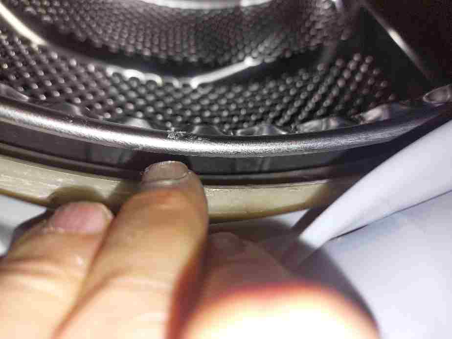

Stefano Dalmo ha iniziato a seguire Caldaia Vaillant VMW 236/3-5. Riscaldamento parte a termostato spento (codice “Con” lampeggiante sul display)
Caldaia Vaillant VMW 236/3-5. Riscaldamento parte a termostato spento (codice “Con” lampeggiante sul display)
Stefano Dalmo ha risposto a parjbas alla discussione in Guasti/Problemi Riscaldamento
Se non erro , significa confort on . preriscaldo del sanitario . Nel caso lo si può escludere . -
carloph ha iniziato a seguire Lavatrice Bosch Serie 2 WAJ20067II calzini
Lavatrice Bosch Serie 2 WAJ20067II calzini
carloph ha inserito una discussione in Lavatrici - Asciugabiancheria
Buongiorno, da pochi mesi abbiamo una Lavatrice Bosch Serie 2, WAJ20067II. Abbiamo fatto un lavaggio con carico un po' eccessivo e quando alla fine abbiamo steso, ci siamo accorti che mancavano 2 calze. Dubbio: ho notato che in questo modello c'è uno spazio molto largo tra cestello e vasca, poco coperto dalla guarnizione dell'oblò (vedi foto). Potrebbero essere finite tra il cestello e la vasca? Ho svitato il tappo x accedere alla pompa di scarico senza trovare nulla. Dove posso trovare le istruzioni x accedere, smontare e controllare l'accesso dello scarico dalla vasca? Grazie -
parjbas ha iniziato a seguire Caldaia Vaillant VMW 236/3-5. Riscaldamento parte a termostato spento (codice “Con” lampeggiante sul display)
Caldaia Vaillant VMW 236/3-5. Riscaldamento parte a termostato spento (codice “Con” lampeggiante sul display)
parjbas ha inserito una discussione in Guasti/Problemi Riscaldamento
Oggi mi sono accorto che i termosifoni cominciavano a riscaldarsi, anche se il cronotermostato è ormai su OFF da un po’ di giorni viste le temperature più miti. Non vi era nessuna utenza sanitaria aperta, dunque non sembrava essere un problema dovuto a valvole a tre vie o simili. Piuttosto meravigliato, ho aperto lo sportellino della caldaia, una ecoblock plus con quasi 20 anni di onorato servizio e da poco tagliandata, e leggo sul display la scritta “Con” che lampeggia. Non ho trovato info in rete, e la scritta permaneva anche durante il regolare funzionamento in sanitario. Poi, ruotando il termostato del sanitario, il display è tornato regolare (controllato il tasto INFO e mostra il consueto codice S.30 quando è in standby). Lo scorso giugno è stata sostituita la scheda elettronica - e dopo quasi 20 anni ci può pure stare - che prima di morire mostrava un comportamento simile, mi pare sospetto che che la nuova (ovviamente originale, 450 euro installata 🥲) possa già stare tirando le cuoia. Fra l’altro, durante l’intervento di manutenzione di una settimana fa, la caldaia all’improvviso sembrava non riaccendersi più: il tecnico ha controllato se arrivava la corrente e i fusibili, tutto ok. Poi, smanettando, di colpo si è riaccesa, e lui ha ipotizzato un probabile problema all’interruttore e mi ha consigliato se necessario di spegnere la caldaia solo dal bipolare. Adesso non so che pensare, conviene richiamare l’assistenza Vaillant per verificare la scheda? Mi auguro che sia coperta da garanzia…. E comunque resta il fatto strano che si sua accesa così, senza motivo, saltando il consenso del termostato. Cosa mi suggerite? -
scheda per cantinetta vino
Riccardo Ottaviucci ha risposto a richmond alla discussione in Apparati, Schemi & circuiti
su qualche targhetta della cantinetta dovrebbe esserci scritto il consumo,se la differenza di prezzo non è eccessiva prendi quella da 70W -
Livio Orsini ha iniziato a seguire Riduttore di tensione
Riduttore di tensione
Livio Orsini ha risposto a trittico6969 alla discussione in Altri argomenti elettrici
Da quanto scrivi sembrerebbe guasto. -
Citofono Urmet non genera suoneria ( ma da vicino all'alimentatore si)
gabbizio ha risposto a gabbizio alla discussione in Citofoni, videocitofoni e intercomunicanti
Come mai? La suoneria viene generata dal ps sull'alimentatore. Non riesco a capire -
trittico6969 ha iniziato a seguire Riduttore di tensione
Salve, ho comprato un riduttore di corrente continua per abbassare la tensione di una batteria al litio di 3,7 a tre volt. Poi ho comprato un misuratore di carica a led. Ho collegato la batteria all'ingresso del riduttore e all'uscita mi segna sempre 3,7 anche se giro la vitina sopra quel potenziometro blu. Per quanto riguarda invece il misuratore di carica collegandolo all'ingresso del riduttore si accendono tutti i led mentre collegandola l'uscita si accende un solo LED rosso come ad indicare che la batteria è scarica. Consigli?
- Oggi
MARCO SPEDICATO ha aderito alla comunità
Elettrificatore per recinti Elpa con strano comportamentoo
Livio Orsini ha risposto a Leone2285 alla discussione in Elettronica generica
Questo è il picco che hai sul secondario del trasformatore di alta tensione, tipo l'accensione delle camdele dei motori a scoppio. -
Multimetro non legge il voltaggio
giorgio17 ha risposto a Michele Maria alla discussione in Strumentazione elettrica ed elettronica
20 euro e lo cambi -
YET845A v.5.0: impostazione del tempo di salita/discesa
Maurizio Colombi ha risposto a antoniob alla discussione in Cancelli elettrici
Non devi supporre, la scheda deve essere convinta che la serranda sia chiusa. E devi dirglielo azionando una chiusura fino alla fine del tempo. -
Multimetro non legge il voltaggio
Marco Fornaciari ha risposto a Michele Maria alla discussione in Strumentazione elettrica ed elettronica
Più che me messo, probabilmente hai omesso. Dall'ultima foto sembra che manchi una lamella al commutatore rotante. Sempre che i problemi non siano anche altri. -
YET845A v.5.0: impostazione del tempo di salita/discesa
antoniob ha inserito una discussione in Cancelli elettrici
Salve, sto provando a programmare il ricevitore in titolo per avere un comportamento simile a quello visibile su questo video. Lo scenario è quello del video: i pin sono impostati allo stesso modo, le fotocellule erano già ponticellate, ho aggiunto due leds 220Vac (come da video, simulano il motore), telecomando in modalità 1 bottone. Non riesco ad impostare il tempo di alzata/discesa, in sintesi eseguo i seguenti passi. Premo il tasto Time Settings (accanto al tasto Learn usato per associare i telecomandi) e il led rosso diventa fisso. Supponendo che la serranda sia chiusa, premo il tasto Apri sul telecomando: il led rosso adesso lampeggia e si sente un ticchettio. Dopo 20 sec. dovrei premere il pulsante DW ... e qui mi perdo. Se premo il pulsante Chiudi sul ricevitore, si torna in idle: se poi premo Apri sul telecomando, il led che indica l'alzata si accende per un sec. circa invece che 20 sec. Potete dare indicazioni a riguardo? In allegato le istruzioni trovate in internet. Grazie. Saluti. -
Affiancare posto interno smart a BPT YPK/200
Nik-nak ha risposto a marcello401 alla discussione in Citofoni, videocitofoni e intercomunicanti
La dicitura Cx per le connessioni di Ring verso il citono, dovrebbe essere riferito a Ring video. -
Lavastoviglie Miele PG 8080 U da 380 a 220
Stefano Dalmo ha risposto a AntaniMV alla discussione in Lavastoviglie
In che senso, scusa -
Sostituzione URMET 1130 con Cyfral
ROBY 73 ha risposto a Gunter_97 alla discussione in Citofoni, videocitofoni e intercomunicanti
Meglio tardi che mai 😁 Comunque, l'importante è che funzioni. Ciao prego -
Citofono Urmet non genera suoneria ( ma da vicino all'alimentatore si)
ROBY 73 ha risposto a gabbizio alla discussione in Citofoni, videocitofoni e intercomunicanti
No, con il solo altoparlante non funzionerebbe, al massimo lo sentiresti solo "gracchiare" leggermenmte, ma di certo non emettere un suono di tipo elettronico come quello del citofono -
Lavastoviglie Miele PG 8080 U da 380 a 220
AntaniMV ha risposto a AntaniMV alla discussione in Lavastoviglie
Tutto ok. Ora funziona. Grazie dell'aiuto -
Lavastoviglie Miele PG 8080 U da 380 a 220
Stefano Dalmo ha risposto a AntaniMV alla discussione in Lavastoviglie
Io l’unica cosa che ti farei provare è dí collegare il morsetto del cavo nero , nel morsetto delle altre due fasi .insieme al grigio e marrone . perché , in presenza del neutro con le tre fasi , con alimentazione 380 , la logica mi fa pensare che la componentistica lavori anche a 220 per cui la fase con cavo nero messa in parallelo sul neutro , non mi quadra tanto , ma collegata sulle altre due , la vedo più probabile . magari aspetta altri pareri . visto che lo schema dice tut’altro. -
Citofono Urmet non genera suoneria ( ma da vicino all'alimentatore si)
gabbizio ha risposto a gabbizio alla discussione in Citofoni, videocitofoni e intercomunicanti
Eventualmente il + dell'altoparlante andrebbe su CA e il - sul 6? -
Lavastoviglie Miele PG 8080 U da 380 a 220
Leone2285 ha risposto a AntaniMV alla discussione in Lavastoviglie
Hai provato a ruotare la spina di alimentazione? -
Stefano Dalmo ha iniziato a seguire Forno microonde DeLonghi MW 862 F
Forno microonde DeLonghi MW 862 F
Stefano Dalmo ha risposto a silvano1953 alla discussione in Forni - Microonde - Cucine
Controlla i diodi e il condensatore -
Citofono Urmet non genera suoneria ( ma da vicino all'alimentatore si)
gabbizio ha risposto a gabbizio alla discussione in Citofoni, videocitofoni e intercomunicanti
Va bene grazie tanto per il momento devo solo capire il microfono esterno quindi proverò con un altoparlante da 45ohm che ho in più. Appena provo vi farò sapere. Ma eventualmente questo altoparlante che ho in più potrei collegarlo al mio citofono per fare arrivare l'audio della chiamata campanello in un altra stanza? Sul libretto del 786/11 dice che si possono collegare fino a 3 citofoni in parallelo. Se si basterà collegare l'altoparlante su 6 e CA giusto? E se un domani volessi aggiungere un citofono(ovviamente stesso modello)e non solo l'altoparlante, basterà collegare tutto in parallelo sui medesimi morsetti? L'alimentatore ce la farebbe vero? -
Lavasciuga aeg. Pareri
cippa lippa ha risposto a cippa lippa alla discussione in Lavatrici - Asciugabiancheria
Perfetto grazie mille. Ecco la targhetta. Detersivi liquidi (che mia mamma usa sempre) magari solo a temp più basse sennò dopo i 40 polvere giusto? Ammorbidente sempre? Un buon detersivo in polvere? -
Lavastoviglie Miele PG 8080 U da 380 a 220
AntaniMV ha risposto a AntaniMV alla discussione in Lavastoviglie
ecco il collegamento secondo gli ultimi consigli, la lavastoviglie non parte. Cosa dovrei controllare? funzionava a 380 senza problemi -
Elettrificatore per recinti Elpa con strano comportamentoo
La prima scarica, quella gestita dall'scr dovrebbe essere sulle centinaia di volt. Sul post che avevo linkato nella prima pagina @a321680 indica 500V caricati sul condensatore da 1microF che però se non sbaglio è da 400V. Più che altro volevo vedere che tensione si raggiunge in questo condensatore e misurarla col tester se non è troppo elevata. Se la tensione viene raggiunta probabilmente è l'scr a non essere attivato. La tensione vera applicata sul recinto è impulsiva, con frequenza che varia in termini di secondi girando il selettore, intorno ai 10KV.
