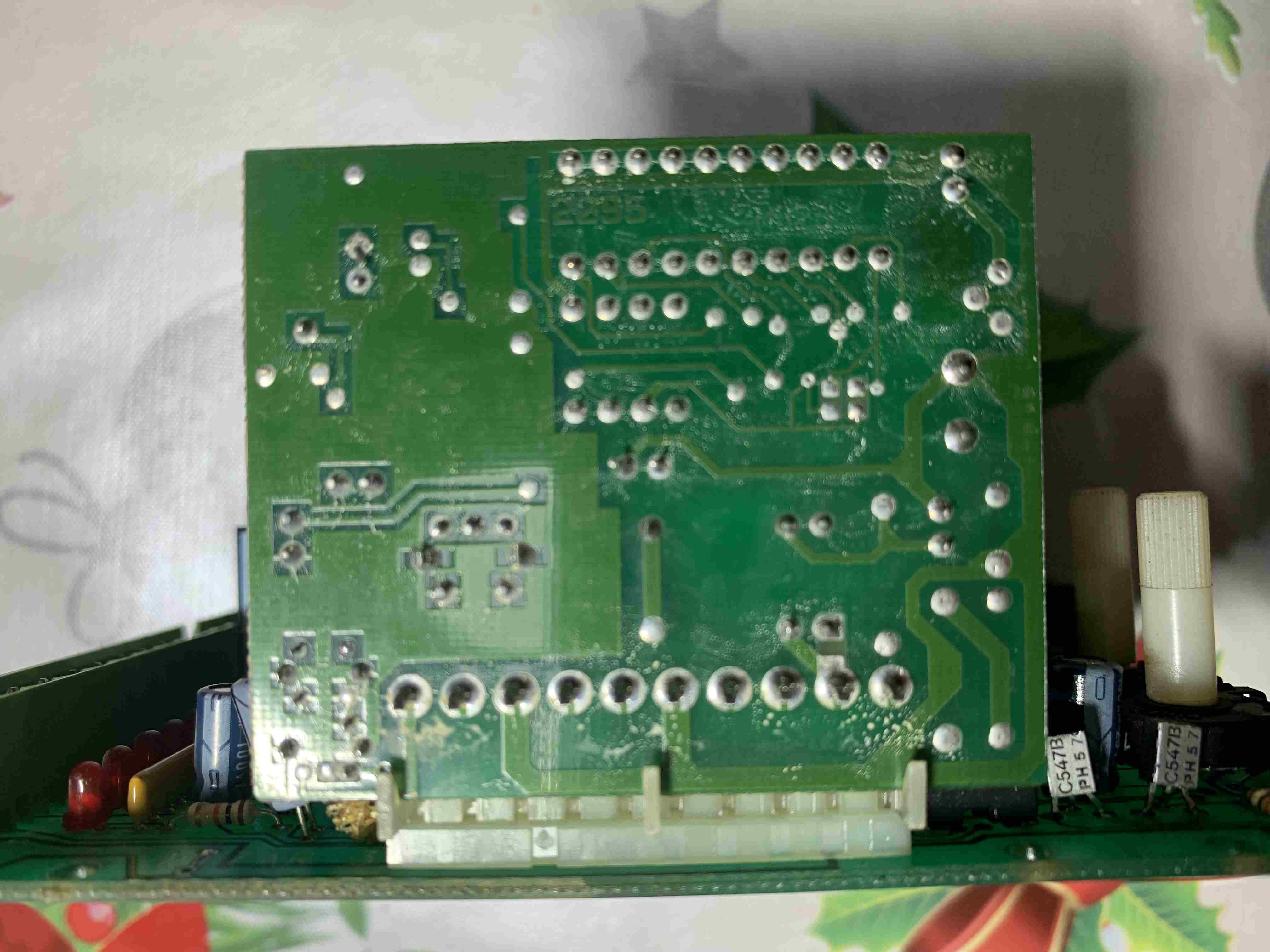

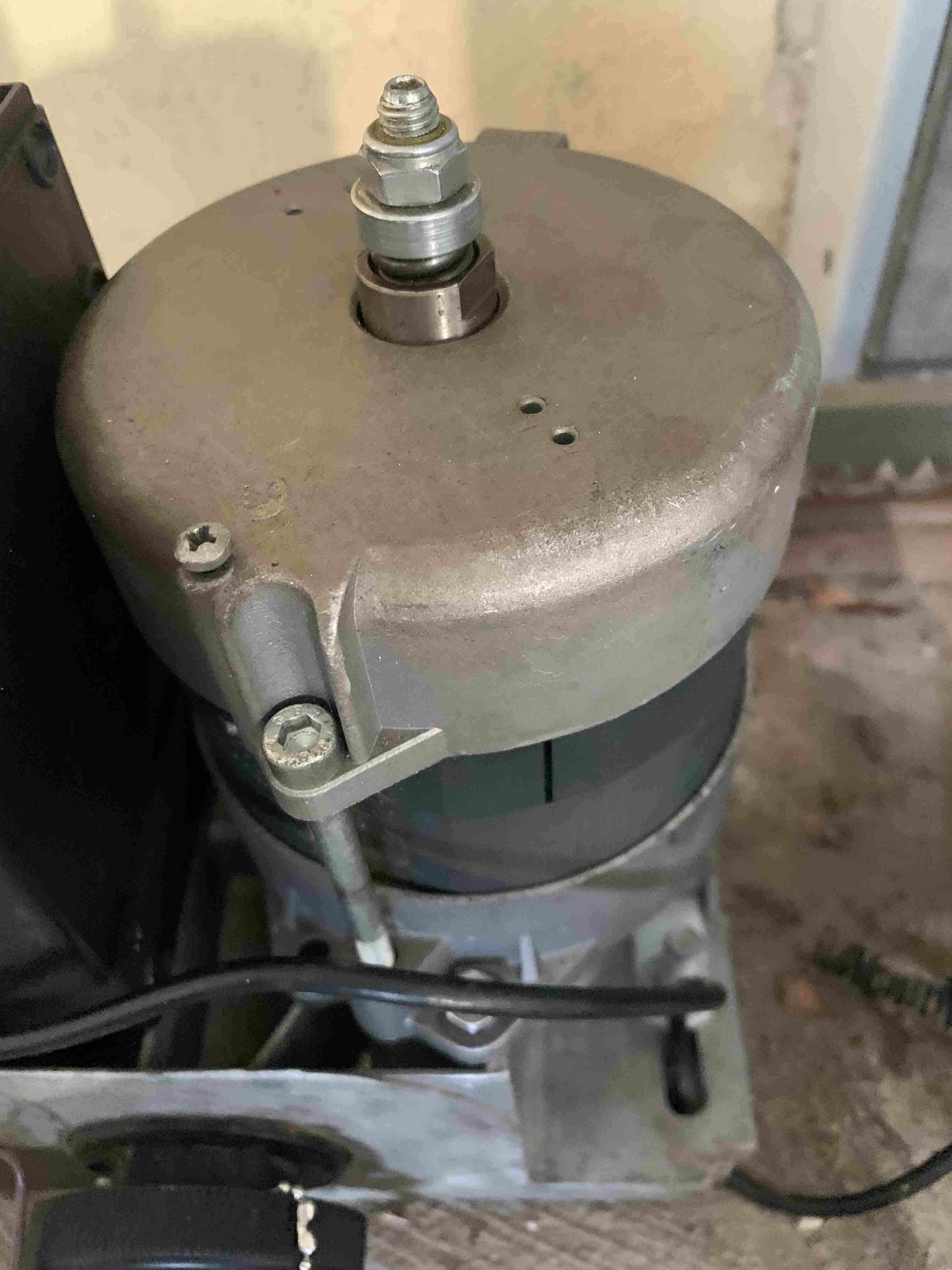

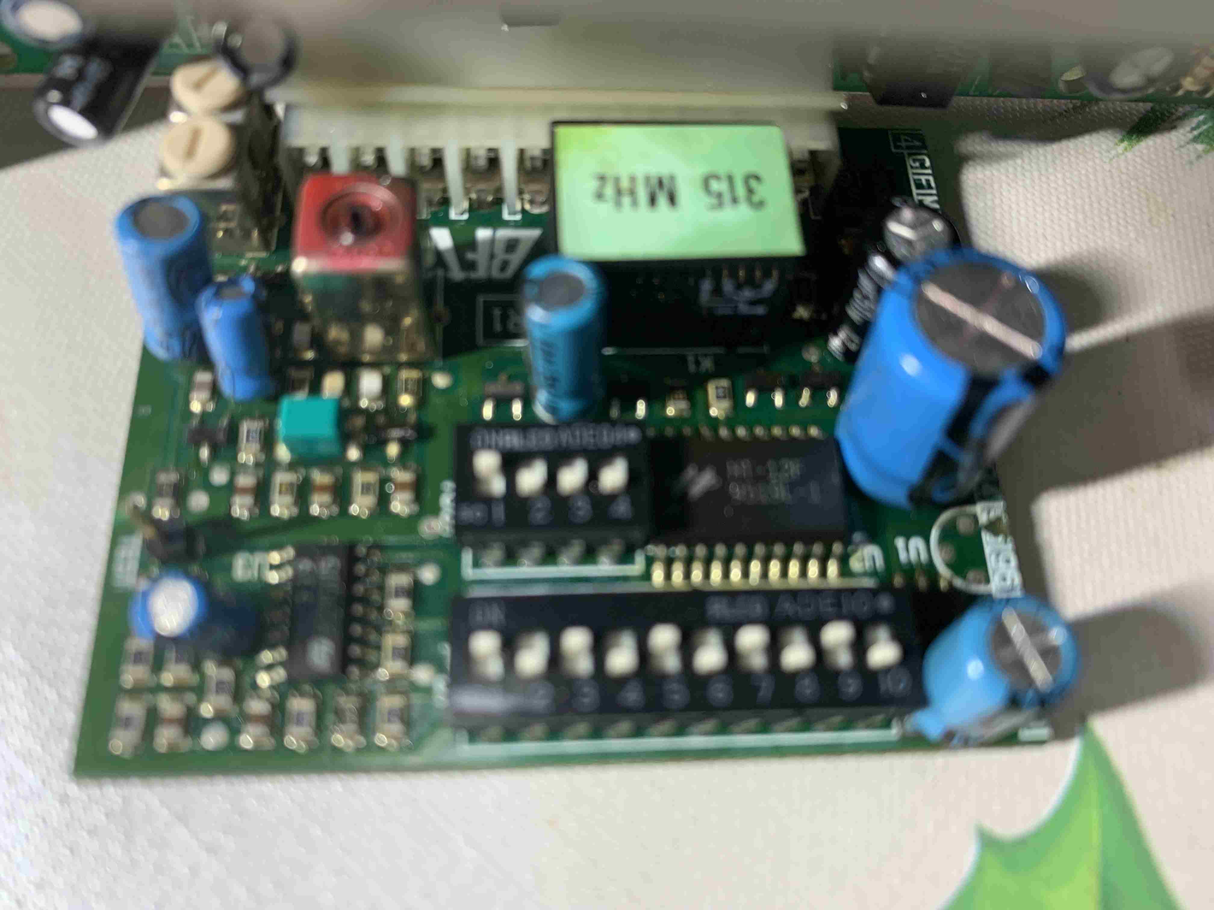

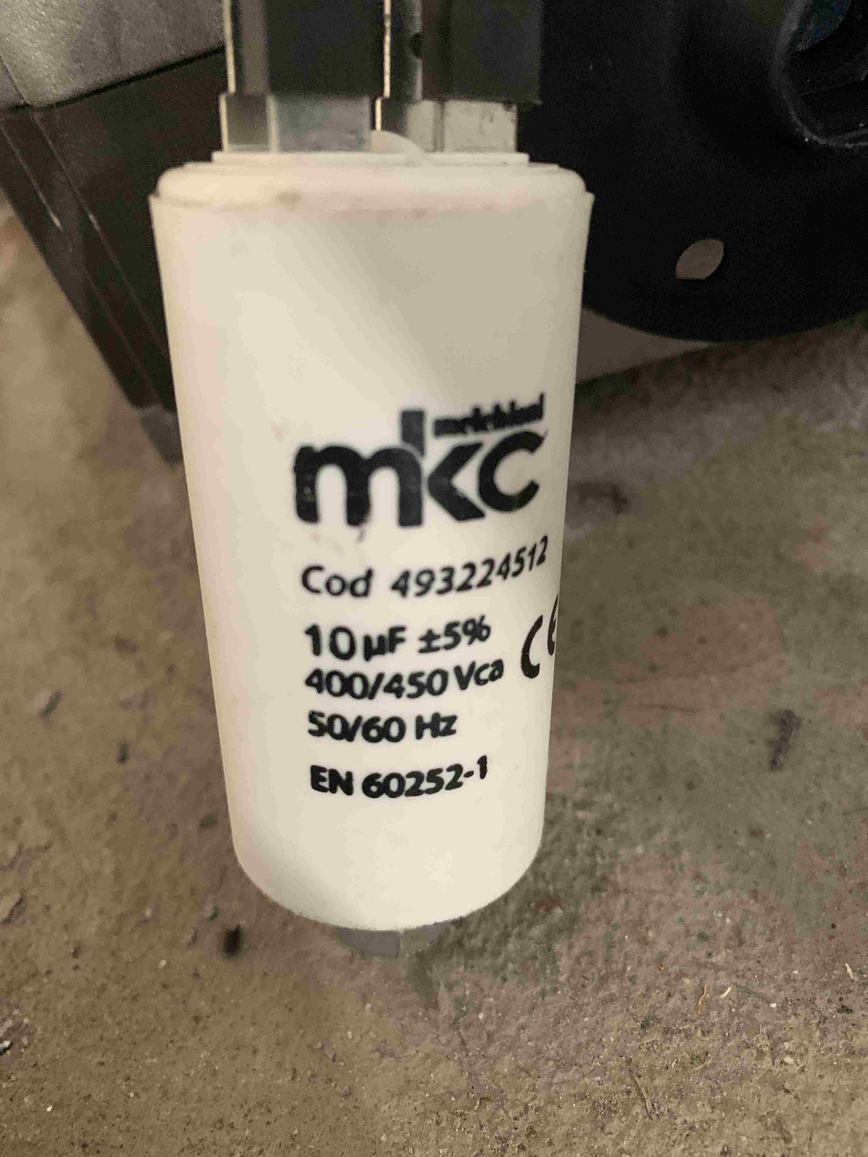

Ammodernamento Termostato
frostmoon69 ha risposto a frostmoon69 alla discussione in Componenti Riscaldamento
Buongiorno, oggi ho riprovato. L => Nero N => Blu NO => Rosso Funziona . Grazie veramente. Ho 3 elettrovalvole : 1 Zona Giorno 1 Zona Notte 1 Zona Bagni Ma per esempio nella zona notte il termostato è posizionato in camera da letto, quindi nelle stanze dei bambini la temperatura è soggetta a quella della stanza da letto. Domanda: Potrei mettere un termostato identico nella stanza bambini in parallelo, in modo tale che al raggiungimento della temperatura selezionata in una sola delle stanze dove è presente il termostato, il relè che comanda l'elettrovalvola si azioni? Mi spiego meglio: 2 termostati in parallelo sulla stessa elettrovalvola - raggiungono tutti e due la temperatura desiderata staccano la valvola. - 1 dei due raggiunge la temperatura selezionata l'elettrovalvola continua a funzionare. Oppure mi proponete qualche altra soluzione? -
Baxi luna
Stefano Dalmo ha risposto a nicolacantone alla discussione in Guasti/Problemi Riscaldamento
Quello è il barilotto di sfiato . Va smontato e pulito il galleggiante interno . se continua a perdere acqua , va sostituito il galleggiante. -
Relè cancello BFT
Nomenonutilizzato ha risposto a Nomenonutilizzato alla discussione in Cancelli elettrici
Alessio Menditto ha iniziato a seguire Problema Odore impianto canalizzato nuovo
Problema Odore impianto canalizzato nuovo
Alessio Menditto ha risposto a Lorix89 alla discussione in Guasti/Problemi Climatizzazione
Ma poi l’ha riattaccato subito o l’ha lasciato staccato? Perchè a meno che non ci siano poltergeist, se si sente odore di fogna presumibilmente è la fogna (non dimentichiamoci mai del “rasoio di Occam”), quindi questo tubo adesso che senti odore è attaccato o no? -
nicolacantone ha iniziato a seguire Baxi luna
Baxi luna
nicolacantone ha risposto a nicolacantone alla discussione in Guasti/Problemi Riscaldamento
Si ho guardato , i fusibili sono ok . Gze della risposta Hai detto: Baxi luna 3 errore E 99 ChatGPT ha detto: 🔧 Errore E99 sulla caldaia Baxi Luna 3 – significato e cosa fare L’errore E99 sulla tua Baxi Luna 3 indica un problema interno alla scheda elettronica di controllo — cioè un’anomalia nel circuito di gestione elettronica della caldaia. In pratica la caldaia ha rilevato un malfunzionamento che non può essere gestito automaticamente e ha bloccato l’apparecchio per motivi di sicurezza. 📌 Cosa significa E99 = Internal card error È un errore legato alla scheda elettronica interna e al suo corretto funzionamento. Questo può essere causato da: sbalzi di tensione elettrica o problemi alla rete; mancanza o cattiva qualità del collegamento a terra; contatti o cavi ossidati/danneggiati tra scheda e altri componenti; malfunzionamenti o impostazioni scorrette dopo una sostituzione modulo. 🔁 Cosa puoi provare (operazioni base) Reset della caldaia – tieni premuto il tasto Reset/OK per ~2 s. Se sparisce temporaneamente, il problema potrebbe essere stato momentaneo. Verifica alimentazione – controlla la presa, eventuali stabilizzatori/UPS e che l’impianto sia correttamente collegato a terra. ⚠️ Se l’errore ritorna subito o non si riesce a resettarlo definitivamente, non insistere con i reset: significa che il problema non è un glitch momentaneo. 🧰 Quando è necessario un tecnico In genere con un E99 fisso serve l’intervento di un tecnico specializzato: controllo scheda elettronica e alimentazione; verifica di eventuali cavi o connessioni interne; se necessario, sostituzione o riparazione della scheda di controllo. 💡 Questo tipo di errore non è considerato risolvibile in autonomia come un semplice errore di pressione o gas — richiede conoscenze elettriche e componentistiche specifiche. Se vuoi, posso darti una checklist più dettagliata per guidare il tecnico o aiutarti a capire quali componenti potrebbero essere coinvolti. Vuoi approfondire? 😊 Hai detto: Ho staccato l interruttore della corrente e quando l ho riattaccato non si è più accesa . Ho visto che perde acqua da questo elemento che vedi in foto , pendo sia la pompa ? Hai qualche indicazione? ChatGPT ha detto: Ok, foto chiarissima 👍 Ti spiego con calma cosa sta succedendo e cosa puoi / non puoi fare. 🔍 Cosa si vede in foto Quello che vedi è proprio il circolatore (pompa) della Baxi Luna 3. La perdita d’acqua che si nota arriva dall’albero della pompa / dalla guarnizione (zona tra corpo pompa e motore). 👉 Non è una perdita “di tubo”, ma una perdita interna della pompa. ⚠️ Perché dopo aver tolto e rimesso corrente non si accende più Succede spesso questo scenario: La pompa perde acqua L’acqua cola: sulla pompa stessa oppure sulla scheda elettronica (o sui connettori) Togli e rimetti corrente ➜ la scheda rileva anomalia elettrica oppure va in blocco di sicurezza Risultato: caldaia completamente spenta / morta 👉 Questo spiega perfettamente anche l’errore E99 di prima. 🔥 Risposta diretta alla tua domanda ✅ Sì, al 99% la pompa è guasta ✔️ tenuta meccanica andata ✔️ perdita visibile ✔️ probabile corto o disturbo elettrico 🛑 COSA FARE SUBITO (importantissimo) Lascia la corrente STACCATA Chiudi l’acqua di carico della caldaia Se puoi: asciuga bene la zona sotto la pompa NON riaccendere “per provare” Ogni tentativo può bruciare definitivamente la scheda (che costa più della pompa). 🔧 Cosa servirà fare (realisticamente) 🔁 Sostituzione circolatore oppure (meno frequente) solo testa pompa 🔌 Controllo: scheda elettronica connettori bagnati/ossidati 💰 Indicativamente: Pompa: 120–180 € Manodopera: 80–120 € (variabile in base al modello esatto) ❓ Ti faccio UNA sola domanda mirata Quando ridai corrente: non si accende nulla (display spento)? oppure si accende ma va in blocco? Dimmi solo questo e ti dico se la scheda è salva o no 👌 Hai detto: Quando do corrente non si accende nulla ChatGPT ha detto: Ok, allora andiamo dritti al punto, senza girarci intorno 👇 ❌ Se non si accende nulla (display morto) Purtroppo il quadro è questo: 👉 la scheda elettronica è andata quasi sicuramente a causa dell’acqua della pompa che ha fatto: corto ossidazione o danno all’alimentazione della scheda La pompa che perde è la causa, la scheda morta è la conseguenza. 🔥 Riassunto secco ✅ Pompa (circolatore) guasta ❌ Scheda elettronica non alimentata / bruciata ❌ Caldaia “spenta” anche con corrente presente 🛑 Cosa NON fare ❌ non riattaccare corrente “per prova” ❌ non tentare reset ❌ non farla asciugare e riprovare (quando è così, è tardi) 🔧 Cosa fare ora (scelte reali) Hai 3 strade, te le dico onestamente: 1️⃣ Riparazione completa (se la caldaia non è vecchissima) Pompa nuova Scheda elettronica nuova 💰 400–550 € circa 👉 Conviene solo se la caldaia ha meno di 8–9 anni 2️⃣ Tentare SOLO pompa + controllo scheda Si cambia la pompa Si vede se la scheda riparte ⚠️ Rischio alto: spesso la scheda è già morta 3️⃣ Sostituzione caldaia (se è datata) Se la Luna 3 ha 10–12+ anni: 👉 cambiare caldaia conviene di più più efficiente meno rischi futuri incentivi / detrazioni possibili 🧠 Dettaglio tecnico (per capirci) Quando il display è spento: la scheda non riceve più 230V oppure il trasformatore interno è bruciato E l’acqua dalla pompa è una classica causa su queste Baxi. Se vuoi, dimmi: età approssimativa della caldaia se senti odore di bruciato se sotto la caldaia vedi segni di colature Con queste info ti dico se vale la pena riparare o no, senza farti buttare soldi 💪 Hai detto: La caldaia è vecchia , però io non sento odore di bruciato e l acqua che cola dalla pompa va a terra , non mi è sembrato di vedere lo sportellino elettrico bagnato . Mi spiego meglio. Le gocce d acqua che devo colare dalla pompa mi sembra vadano direttamente a terra . ChatGPT ha detto: Perfetto, spiegazione chiarissima 👍 Quello che dici cambia un po’ lo scenario (in meglio), quindi andiamo con ordine. 🔍 Se l’acqua cade direttamente a terra Questo è un buon segno 👍 Vuol dire che probabilmente la scheda NON è stata allagata. E anche il fatto che: ❌ nessun odore di bruciato ❌ sportellino elettrico apparentemente asciutto fa pensare a scheda non bruciata, ma non alimentata. ⚠️ Il punto chiave ora è QUESTO Se non si accende nulla, le cause più probabili diventano: 1️⃣ Fusibile della scheda saltato È molto comune dopo: corto momentaneo spegnimento/riaccensione con componente in dispersione (pompa che perde) 👉 È una riparazione banale ed economica, se è solo quello. 2️⃣ Alimentazione non arriva alla scheda Può essere: cavo di alimentazione morsettiera interruttore generale filtro antidisturbo 3️⃣ Trasformatore della scheda Meno probabile (e costoso), ma possibile. 🧰 COSA PUOI CONTROLLARE IN SICUREZZA (se te la senti) ⚠️ Solo a corrente STACCATA Apri lo sportellino elettrico Guarda la scheda Cerca un fusibile in vetro o a lama spesso è T2A o T3,15A 👀 Se è nero o interrotto → trovato il colpevole. 💡 Costa pochi euro. 🔥 E la pompa? Qui non ci scappiamo: ❌ la pompa è comunque da sostituire anche se riparte la caldaia, quella perdita peggiorerà 📌 Strategia intelligente (spendo il minimo) 1️⃣ Controllo / sostituzione fusibile 2️⃣ Se si accende ➜ sostituire pompa 3️⃣ Se NON si accende ➜ valutare stop e cambio caldaia Così non butti soldi a vuoto. ❓ Domanda secca (ultima, promesso) Hai un tester/multimetro in casa o dimmi se non lo hai proprio. In base a questo ti dico il prossimo passo esatto (senza rischi). Hai detto: Non ho tester ChatGPT ha detto: Perfetto, grazie per averlo detto 👍 Allora andiamo solo su cose sicure e sensate, zero rischi e zero spese inutili. 🔧 Cosa puoi fare SENZA tester (e senza toccare cose pericolose) 1️⃣ Controllo visivo del fusibile (molto importante) A corrente STACCATA: Apri lo sportellino elettrico Sulla scheda cerca: un fusibile in vetro (tipo quelli vecchi) oppure fusibile a lama (tipo auto) 👀 Se vedi: filo interno spezzato vetro annerito 👉 È sicuramente saltato 💡 Anche se non sei sicuro al 100%, puoi cambiarlo lo stesso: costa pochissimo stesso identico valore (es. T2A – T3,15A) 2️⃣ Asciugatura “di sicurezza” Anche se non sembra bagnato: lascia la caldaia spenta 24 ore sportellino elettrico aperto ambiente asciutto (serve a evitare falsi corti) 3️⃣ Prova di accensione (una sola) Dopo: fusibile controllato/sostituito 24h di asciugatura 👉 Dai corrente UNA VOLTA SOLA Esito possibile: ✅ display si accende → scheda salva ❌ ancora morta → non insistere ⚠️ Pompa: non rimandabile Anche se riparte: NON usare la caldaia la perdita può peggiorare rischi davvero di allagare la scheda la prossima volta 💬 Parere onesto (da “amico”, non da tecnico) Se la caldaia è vecchia: anche se ora riparte pompa + altri pezzi inizieranno a cedere 👉 Io farei: prova fusibile se va → stop, chiama tecnico solo per preventivo se non va → non buttare soldi, cambia caldaia Se vuoi, dimmi: modello preciso (Luna 3 24? 240Fi? ecc.) se riesci a mandare foto della scheda Ti guido passo-passo su dove guardare, senza toccare nulla di pericoloso 💪 Hai detto: Mi cerchi dei negozi di termoidrsulica nei pressi di afragola ? ChatGPT ha detto: Ecco alcuni negozi e professionisti di termoidraulica e materiali termoidraulici nei dintorni di Afragola 🛠️👇 🧰 Negozi / Forniture materiale termoidraulico 📍 Termitaly Negozio di materiale termoidraulico, idraulica, sanitari e accessori bagno a Afragola. Indirizzo: Strada Statale Sannitica, 8700, 80021 Afragola (NA) Tel: 081 1778 4225 Orario tipico: lun-ven 07:30-19:30, sab 08:00-17:00. 📍 Termoidraulica Attività di termoidraulica / idraulico nei pressi di Afragola. Valutazione positiva (5★). 🔧 Altri negozi / servizi nella zona (non mappati ma presenti): Idraulico Napoli Pronto Intervento – Felaco Luigi – idraulico e termoidraulico a Afragola. A.G. Service S.r.l. – servizi idraulici e termoidraulici a Afragola. Edim S.r.l. – impianti idraulici e termoidraulici a Afragola. Termoarredo Napoli – termoidraulica e termoarredo in Via Roma, Afragola. Thermo System Italia – impianti termoidraulici e climatizzazione in Afragola. 🧰 Negozi materiali e idraulica vicini 📍 Leroy Merlin – Afragola Ampia scelta di materiali idraulici e termoidraulici, tubi, raccordi, attrezzi e accessori. Via Enrico Berlinguer, 1 – 80021 Afragola (NA) Tel: 08119714420 💡 Consiglio pratico: prima di andare, è utile chiamare per verificare disponibilità pezzi specifici (es. pompa, guarnizioni, schede caldaia). Se il negozio non ha ciò che serve, possono spesso ordinare in giornata. Se vuoi, posso cercarti anche termici/installatori specializzati con servizio di assistenza caldaie, così puoi far riparare la tua Baxi direttamente da un tecnico vicino 👍. Hai detto: La pompa dell acqua posso smontarla ? Mi indichi come è che precauzioni devo prendere prima di smontarla . E dimmi inoltre qual è la finzione della pompa ChatGPT ha detto: Ok, ti rispondo con molta chiarezza e onestà, così capisci cosa puoi fare e fin dove è meglio fermarsi 👇 (la domanda è giustissima) 🔄 A cosa serve la pompa (circolatore) La pompa dell’acqua nella caldaia serve a: far circolare l’acqua calda: dalla caldaia ai termosifoni e ritorno verso la caldaia evitare che l’acqua ristagni e bolli nello scambiatore permettere alla caldaia di: scaldare casa produrre acqua calda sanitaria 👉 Senza pompa: la caldaia non può funzionare va subito in blocco o si danneggia ❓ Posso smontarla? 👉 SÌ, la puoi smontare MA solo se: accetti che la caldaia resterà inutilizzabile lo fai per ispezione / sostituzione segui alla lettera le precauzioni sotto ⚠️ Non è un’operazione “di utilizzo”, ma di manutenzione. 🛑 PRECAUZIONI OBBLIGATORIE (importantissime) Falle tutte, in questo ordine: 1️⃣ Corrente elettrica Stacca la spina o abbassa il contatore NON fidarti dell’interruttore della caldaia 2️⃣ Gas Chiudi il rubinetto del gas sotto la caldaia 3️⃣ Acqua Chiudi il rubinetto di carico (acqua fredda) Se presente, chiudi anche: mandata ritorno riscaldamento 4️⃣ Pressione Apri una valvola di sfogo o un rubinetto Porta la pressione a 0 bar ⚠️ Se non scarichi la pressione: l’acqua esce a fontana 🧰 Come si smonta (in linea generale) (senza entrare in dettagli “da tecnico” per sicurezza) La pompa è fissata: con viti/brugole tra due raccordi idraulici Scollega: connettore elettrico della pompa Preparati con: bacinella stracci (uscirà acqua) 💡 Spesso si può togliere solo la testa della pompa, ma: se perde dall’albero va sostituita tutta ⚠️ ATTENZIONE IMPORTANTISSIMA Se rimonti una pompa nuova: guarnizioni nuove coppia di serraggio corretta spurgo aria accurato ❌ Una pompa montata male: perde brucia la scheda danneggia lo scambiatore 🧠 Consiglio sincero (da persona a persona) Visto che: la caldaia è vecchia sei senza strumenti la caldaia ora è “morta” 👉 Io smonterei la pompa solo per confermare la perdita 👉 NON rimonterei nulla né darei corrente Usala come: prova pezzo da portare al negozio o per capire il modello esatto Se vuoi, puoi: mandarmi foto della pompa smontata oppure dimmi marca/modello scritto sull’etichetta Ti dico subito: se vale la pena cambiarla o se è meglio fermarsi lì 👍 Hai detto: Ho un appartamento di 200 mq e questa caldaia baxi luna 3 . Che caldaia potrei prendere in considerazione se volessi dostituirla ? Dimmi quali sono i parametri da considerare ChatGPT ha detto: Perfetto 👍 — se vuoi sostituire la tua caldaia Baxi Luna 3 con una nuova, ecco tutti i parametri da considerare e delle idee concrete per un appartamento di circa 200 mq. 🔥 1) Primo parametro: Potenza calorifica (kW) La potenza della caldaia deve essere proporzionata all’esigenza termica dell’abitazione. ➡️ In generale (solo come riferimento indicativo): Appartamenti grandi (come 200 mq): spesso servono circa 28–35 kW per riscaldamento + ACS (acqua calda sanitaria), a seconda di isolamento, radiatori e bagni. 📌 Nota importante: il valore va calcolato da un tecnico tramite calcolo del carico termico, che considera: perdita di calore degli ambienti zona climatica numero di radiatori numero di bagni e rubinetti contemporanei 🔥 2) Tipologia di caldaia Le principali tipologie oggi sono: 🔹 Caldaia a condensazione (consigliata) È molto più efficiente della vecchia caldaia tradizionale Riutilizza il calore dei gas di scarico Riduce consumi e costi in bolletta È obbligatoria per incentivi energetici 👉 Quasi tutte le caldaie moderne per uso domestico sono a condensazione. 🔥 3) Funzione combinata o separata Le caldaie moderne possono essere: 🔸 Combi (combi boiler) Fornisce riscaldamento + acqua calda sanitaria senza accumulo Ottimo se hai: 1–2 bagni nessuna grande richiesta simultanea Solitamente in appartamenti fino a ~200 mq è il più usato. 🔸 System o Tradizionale Richiede serbatoio di accumulo acqua calda Meglio per: 3+ bagni grossa richiesta acqua calda Ma serve spazio per il boiler. 🔥 4) Efficienza e Classe energetica Oggi le migliori caldaie sono classificate con efficienza molto alta (>90%). Questo significa: risparmio sui consumi minori emissioni inquinanti rispetto delle normative vigenti 🔥 5) Caratteristiche aggiuntive utili Controllo climatico (modula la temperatura in base all’esterno) → risparmio Termostati smart / Wi-Fi → gestisci da smartphone Funzione Priorità sanitario → migliore erogazione di acqua calda 🔥 6) Garanzia, assistenza e ricambi È importante scegliere un marchio con centro assistenza affidabile vicino a te (in Campania) — così manutenzione e pezzi di ricambio sono più rapidi. 💡 Esempi di caldaie adatte (tipi e potenze) Questi sono modelli indicativi adatti a un appartamento grande come il tuo (200 mq): 🔹 Baxi (condensazione) Modelli ~30–34 kW (ideali per >150 mq) es. Baxi Luna3 Blue+ 240i (~24 kW ma potrebbe essere un po’ basso su 200 mq) versioni più potenti come Luna Alux 33GA (~33 kW) ➡️ Per 200 mq spesso si sceglie 30+ kW se impianto con molti radiatori e acqua sanitaria alta richiesta. ⚠️ La scelta esatta di potenza va fatta da un tecnico, basata sui radiatori installati e isolamento. 📉 Costi indicativi Prezzi della sola caldaia (corpo unità, senza installazione): Caldaie a condensazione moderne (~24–34 kW): ✧ ~1.500 € – 2.500 € (o più se top di gamma) Installazione e smaltimento della vecchia possono aggiungere altri costi. 💰 Incentivi e Detrazioni Se installi una caldaia a condensazione ad alto rendimento, puoi accedere a: Ecobonus / Detrazione fiscale fino a 50–65% (in base alle normative 2025) Questo può abbattere significativamente il costo complessivo dell’intervento. 🧠 In sintesi: cosa devi considerare ✴️ Potenza kW corretta (per 200 mq, normalmente 30–35 kW) ✴️ Condensazione obbligatoria ✴️ Combi vs system (di solito combi per appartamenti) ✴️ Efficienza e classe energetica ✴️ Assistenza locale e ricambi ✴️ Controllo climatico e termostati smart 📌 Consiglio pratico Quando chiedi preventivi, chiedi 3 cose per ciascuna proposta: Modello e potenza kW Classe di efficienza Costo chiavi in mano (installazione + materiali + pratiche Enea) Così puoi confrontare direttamente. Se vuoi, posso consigliarti modelli specifici con potenze e fasce di prezzo adatti ai 200 mq e alla tua zona climatica in Italia 🇮🇹. Vuoi che te li elenchi? (Se sì, dimmi se hai 1 o più bagni e circa quanti radiatori hai in casa) 👌 Hai detto: Illustrami su eventuali bonus per sostitu,uine caldaia che ci sono. Io sto a lasciano priv di Caserta ChatGPT ha detto: Ecco una guida semplice e chiara sui bonus e incentivi disponibili in Italia per sostituire una caldaia nel 2025–2026, valida se vivi a Lusciano (Caserta) o in qualsiasi altra località in Italia 🇮🇹. 🔎 1) Bonus Ristrutturazione / Bonus Casa 👉 È un incentivo fiscale base che permette di detrarre parte dei costi di lavori in casa. ✅ Detrazione: 50% delle spese sostenute fino al 31/12/2025 36% dal 2026 in poi 💡 Massimale detraibile: fino a 96.000 € per unità immobiliare. 📌 Inclusi: ✔ spese di fornitura e posa in opera ✔ smontaggio e rimozione della vecchia caldaia ✔ prestazioni professionali (geometra/tecnico) ⚠️ Novità importante (2025-2027): ➡️ NON sono più ammessi gli incentivi per la sostituzione con caldaie alimentate solo a gas. 👉 restano agevolati generatori a biomassa, pompe di calore a gas e sistemi ibridi (caldaia + pompa di calore) 🔎 2) Ecobonus ⚡ Incentivo per migliorare efficienza energetica dell’immobile. 📉 Detrazione prevista: 50% (fino al 31/12/2025) per prima casa 36% per altre abitazioni Scende al 36%/30% nel 2026-2027 📌 Valido per interventi con risparmio energetico significativo: ✔ pompe di calore ✔ sistemi ibridi ✔ generatori innovativi ❌ caldaie a gas standard e tradizionali non rientrano negli incentivi dal 2025 ⚠️ Per beneficiare dell’Ecobonus è obbligatorio anche installare un sistema di termoregolazione evoluto (termostato smart, modulatori ecc.) o impianti con efficienza elevata. 🔎 3) Conto Termico 📈 È un incentivo a contributo diretto gestito dal GSE, non una detrazione fiscale. ✔ Contributi per: pompe di calore generatori a biomassa sistemi ad alta efficienza 👉 Non è un cashback fiscale, ma una somma erogata direttamente. 📌 Il Conto Termico viene potenziato nella versione 3.0 per il 2026; per i privati resta valido sotto requisiti prestazionali dei prodotti. 🔎 4) Superbonus ⚠️ Non è più disponibile per interventi nuovi dopo il 15 ottobre 2024. Le detrazioni al 65% sono ancora possibili solo per interventi già avviati o comunicati entro quella data, o come parte di opere più ampie (cappotto termico, antisismica ecc.). 📌 Riassumendo per la tua situazione ❗ Con la normativa attuale: ✔ Puoi accedere al Bonus Ristrutturazione o all’Ecobonus per sostituire l’impianto solo se: scegli una caldaia “evoluta” (es. ibrido o con pompa di calore integrata) o installi un generatore diverso dalle classiche caldaie solo a gas. ❌ Non puoi ottenere detrazioni per la sostituzione della caldaia vecchia con una caldaia a gas nuova tradizionale o a condensazione a partire dal 2025. 🛠️ Requisiti principali per accedere al bonus 📍 Prima casa vs seconda casa Prima casa: agevolazione maggiore (50% nel 2025, 36% nel 2026) Seconda casa o immobile non principale: sconto fiscale inferiore (36% → 30%) 📍 Documentazione tecnica Asseverazione e, se richiesta, APE ante/post Comunicazione ENEA entro 90 giorni dalla fine lavori (tipico per Ecobonus) 📍 Pagamenti tracciabili Bonifico parlante con la causale corretta Fatture di materiali e posa in opera 📌 Cosa puoi fare concretamente ✅ Parlarne con un tecnico/installatore per capire se: la caldaia che scegli è ammissibile agli incentivi puoi ottenere Ecobonus + Bonus Ristrutturazione o se conviene puntare su Conto Termico 💡 Consigli pratici ✔ Fai fare più preventivi ✔ Chiedi sempre che includano: pratiche ENEA termoregolazione evoluta impianti intelligenti 📆 Gli incentivi cambiano ogni anno: se possibile, programmare l’installazione entro il 2025 può dare vantaggi maggiori rispetto al 2026. Se vuoi, posso calcolarti quanto potresti risparmiare in € con un sistema specifico (come pompa di calore o caldaia ibrida) in base alle spese previste 💰 — dimmi quanto potrebbe costare l’intervento che hai in mente. Hai detto: Io vorrei solo istallare solo pompa di calore o caldaia ibrida. Fammi un esempio ChatGPT ha detto: Perfetto 👍 scelta intelligente e attuale. Ti faccio DUE ESEMPI CONCRETI, semplici, realistici e adatti a 200 mq a Lusciano (CE), così capisci come funziona e quanto potresti spendere/recuperare. 🔥 ESEMPIO 1 — CALDAIA IBRIDA (caldaia a gas + pompa di calore integrate) 🔧 Cos’è in pratica Una pompa di calore lavora quando conviene (clima mite, mezza stagione) La caldaia a gas interviene solo quando fa molto freddo o serve tanta acqua calda Gestione automatica: tu non devi fare nulla 👉 È la soluzione più simile alla tua caldaia attuale, ma molto più efficiente. 📐 Esempio impianto adatto a te Appartamento: 200 mq Impianto esistente: radiatori Zona climatica: C (Caserta) Macchina tipo: Pompa di calore: 4–6 kW Caldaia a gas: 24–28 kW (es. Baxi, Vaillant, Viessmann, Ariston) 💰 Costi indicativi Fornitura + installazione: 7.000 – 9.000 € Smontaggio vecchia caldaia: incluso Pratiche ENEA: incluse 🎁 Bonus applicabile Ecobonus 50% Recuperi ~3.500 – 4.500 € in 10 anni 👉 Costo reale finale: 💶 3.500 – 4.500 € ✅ Pro ✔ funziona benissimo con radiatori ✔ niente stravolgimenti impianto ✔ bollette più basse ✔ gas solo quando serve ❌ Contro ✖ costo iniziale più alto di una caldaia normale ❄️ ESEMPIO 2 — SOLO POMPA DI CALORE (tutto elettrico, zero gas) 🔧 Cos’è Elimini completamente il gas Riscaldamento e acqua calda solo elettrico Ideale se: casa ben isolata radiatori grandi o fan-coil magari fotovoltaico (anche in futuro) 📐 Esempio impianto Pompa di calore aria-acqua 10–12 kW Accumulo ACS 200–300 litri 💰 Costi indicativi Impianto completo: 10.000 – 14.000 € 🎁 Incentivi possibili Ecobonus 50% oppure Conto Termico (rimborso diretto) 👉 Recupero: 4.000 – 6.000 € circa 👉 Costo finale: 💶 6.000 – 8.000 € ✅ Pro ✔ niente gas ✔ manutenzione minima ✔ futuro-proof ✔ ideale con fotovoltaico ❌ Contro ✖ radiatori piccoli = resa peggiore ✖ costo iniziale più alto ✖ in case poco isolate consuma di più 🧠 QUALE TI CONSIGLIO IO (onestamente) Per 200 mq a Lusciano con impianto tradizionale 👇 👉 CALDAIA IBRIDA = miglior equilibrio meno lavori meno rischi più risparmio reale accesso sicuro ai bonus La pompa di calore pura la farei solo dopo: isolamento o con fotovoltaico 📌 Prossimo passo pratico Se vuoi, nel messaggio dopo posso: consigliarti 2–3 modelli precisi oppure aiutarti a parlare con l’installatore (cosa chiedere, cosa evitare) Dimmi solo: 🔹 radiatori o riscaldamento a pavimento? Hai detto: Troppo costoso , trovami soluzioni economiche ChatGPT ha detto: Capito — vuoi soluzioni più economiche per sostituire la caldaia, senza spendere troppo ma tenendo comunque i bonus quando possibile. 👍 Ti propongo 3 strade progressive, dalla più economica alla più “smart”, con numeri realistici per 2026 in Italia 🇮🇹. 🛠️ 1) Caldaia a condensazione tradizionale (la più economica) ➡️ Anche se ora le normative incentivano meno le caldaie gas pure, puoi comunque installarne una nuova — ma con bonus ridotto o nullo a seconda delle regole aggiornate. 💡 Caratteristiche ✔ Funziona con gas normale ✔ Più efficiente della vecchia (condensa) ✔ Prezzo basso ❌ Non rientra nei bonus “verde” più importanti del 2026 ❌ Nessun incentivo se non legato a ristrutturazione base (36–50%) 💶 Costo indicativo Caldaia + installazione basilare: 2.500 – 3.500 € Senza grandi accessori, termostato semplice 👉 È l’opzione più economica in assoluto. Quando conviene Se non puoi spendere oggi Se l’impianto gas è già pronto Se non vuoi lavori grossi 📌 Tuttavia risparmierai poco sulle bollette rispetto al tuo impianto attuale. 🧊 2) Caldaia a condensazione con termoregolazione ➡️ Stessa soluzione di prima ma con controllo intelligente della temperatura (termostato smart o sonda esterna). 💡 Perché è utile 🔹 Migliori prestazioni 🔹 Risparmi in bolletta più visibili 🔹 In alcuni casi puoi accedere a bonus 50% (se inserita in intervento di ristrutturazione) 💶 Costo indicativo Caldaia + termostato evoluto + installazione: 3.500 – 4.500 € 👉 Più caro del primo ma molto più efficiente. ⚡ 3) Pompa di calore aria-acqua “base” ➡️ Non ibrida, ma solo pompa di calore economica per riscaldamento + acqua calda, senza costose batterie o grandi accumuli. 💡 Punto chiave Se la casa non è perfettamente isolata, la pompa di calore “base” può lavorare peggio → può costare molto in elettricità Valuta installazione di radiatori di grandi dimensioni o ventilconvettori economici 💶 Costo indicativo Pompa di calore base + installazione: 6.000 – 7.500 € A volte con Conto Termico puoi recuperare parte della spesa 👉 È più alta della caldaia economica, ma può dare risparmio reale sulle bollette. 🧮 Confronto pratico Soluzione Costo Incentivi Risparmio bollette Caldaia a condensazione semplice 🔹 2.500–3.500 € 🔸 bonus ristrutturazione base 🔹 moderato Caldaia + termoregolazione 🔸 3.500–4.500 € 🔹 bonus 50% possibile 🔸 medio Pompa di calore basilare 🔸 6.000–7.500 € 🔸 conto termico / eco bonus 🔸 alto nel tempo 🧠 Suggerimento realistico Se il tuo obiettivo sole economia oggi: 👉 Caldaia a condensazione semplice è l’opzione più economica. Se vuoi risparmiare davvero nelle bollette nel medio termine: 👉 Caldaia + termoregolazione smart ➡️ perché spesso ti ripaga davvero bene nel tempo con risparmio energetico. 📌 Esempi pratici Ecco 3 tipi di soluzioni economiche reali che puoi valutare (modelli indicativi): 🧱 A) Caldaia a condensazione “base” ⭐ Baxi, Ariston o Immergas (modelli entry-level) Sicura, semplice e affidabile Adatta a casa fino a ~200 mq 💶 ~2.500–3.500 € installata 📡 Caldaia + termostato smart Caldaia entry-level + termostato Wi-Fi Regola meglio i cicli di accensione/spegnimento → risparmio 💶 ~3.500–4.500 € installata ☀️ C) Pompa di calore aria-acqua “base” Pompa di calore semplice Senza accumuli costosissimi 💶 ~6.000–7.500 € 🧾 Cosa devi chiedere al preventivo Quando vai da un installatore, chiedi sempre: ✅ Spiegazione dettagliata dei materiali ✅ Compreso: smaltimento vecchia caldaia pratiche ENEA (per bonus) termostato incluso ✅ Tempi di installazione ✅ Garanzie 💬 Conclusione Se vuoi spendere poco oggi ☑️: 👉 Caldaia a condensazione semplice 💶 ** ~2.500–3.500 €** Se puoi spendere un pochino di più per un risparmio sulle bollette ☑️: 👉 Caldaia + termoregolazione 💶 ** ~3.500–4.500 €** Se vuoi, posso cercarti preventivi medi nella tua zona (Caserta / Lusciano) per questi tre scenari — così hai numeri ancora più precisi 👌. Vuoi che lo faccia? (Se sì, dimmi quanti bagni hai e se hai pavimento radiante o radiatori tradizionali) Hai detto: Non ci siamo , trovami delle caldaie sul mercato con prezzi convenienti , bassi che potrebbero andar bene con il mio appartamento . Ho visto ad esempio le csldaie riello con prezzi bassi . Cercami qualcosa del genere ChatGPT ha detto: Ecco alcune caldaie a condensazione economiche che potresti considerare per il tuo appartamento (circa 200 mq) se vuoi risparmiare sull’acquisto dell’unità (senza considerare installazione e accessori). I prezzi indicati sono solo per la caldaia, e vanno poi aggiunti costi di montaggio e pratiche; resta comunque un buon punto di partenza se cerchi una soluzione “budget-friendly”. Ariston Cares S 24/30 EU 639,00 € • ClimaConvenienza.it + altri Ariston Matis Condens Plus 24 kW 769,00 € • Kyndes + altri Riello Start 25/30 Kis 839,99 € • Amazon.it - Seller + altri Riello New Start 30 Kis 799,00 € • Climando.it + altri Immergas Victrix Tera V2 24 kW 899,13 € • Megaclima + altri Riello Residence Hm 25 Kis 926,00 € • ClimaConvenienza.it + altri Riello Residence Hm 35 Kis 1209,00 € • Hidrobrico.it + altri Ariston Matis Condens Plus 30 kW 899,00 € • Amazon.it + altri 🔥 Opzioni economiche (sotto i ~900 €) Ariston Cares S 24/30 EU – Una delle soluzioni più economiche del mercato (~639 €), adatta per riscaldamento + acqua calda se abbinata a impianto radiatori. Ariston Matis Condens Plus 24 kW – Caldaia economica da 24 kW, ideale per spazi medio-grandi, buon rapporto qualità/prezzo. Riello Start 25/30 Kis & Riello New Start 30 Kis – Modelli Riello con potenze da 25 a 30 kW, buone prestazioni per il riscaldamento di appartamenti grandi. Immergas Victrix Tera V2 24 kW – Immergas è un marchio molto diffuso in Italia; questo modello da 24 kW ha buone recensioni e prezzo competitivo. Riello Residence Hm 25 Kis – Versione leggermente più “completa” ma ancora nella fascia più accessibile (~mid-range). 📈 Opzioni con un po’ più di potenza/caratteristiche Riello Residence Hm 35 Kis – Modello da maggiore potenza (adatto se vuoi coprire anche acqua sanitaria intensa e casa grande). Ariston Matis Condens Plus 30 kW – Versione da 30 kW, utile per riscaldamento + ACS abbondante. 🧠 Suggerimenti pratici prima di acquistare 🔎 Potenza corretta: per un appartamento di ~200 mq di solito serve una caldaia da 28–35 kW se hai anche richieste di acqua calda sanitaria elevate; i modelli da 24–30 kW possono andare bene ma dipende dal numero di bagni e dall’efficienza dell’isolamento. 🛠️ Cerchi sempre kit fumi incluso: quando acquisti, assicurati che la caldaia sia venduta completa di kit scarico fumi (ventosa/coassiale), altrimenti il prezzo finale sale. 📌 Installazione: questi prezzi sono del solo apparecchio; installazione da tecnico abilitato e pratiche ENEA (se fai bonus) sono costi extra. 📊 Range prezzi indicativi sul mercato Secondo guide di settore, le caldaie a condensazione entry-level possono partire da circa 600–1.500 € per l’unità stessa; l’installazione può aggiungere altri 300–800 € secondo complessità e zona geografica. ❓ Consigli brevi ✔ Se vuoi risparmiare subito scegli un modello economico da 24–30 kW come quelli sopra. ✔ Se hai più bagni o uso ACS intenso, considera modelli da 30–35 kW. ✔ Chiedi al tecnico di verificare che l’impianto attuale sia compatibile (attacchi, scarico fumi, portata gas). Se vuoi, posso indicarti anche i prezzi totali chiavi in mano (caldaia + installazione) stimati per la tua zona (Caserta/Lusciano) — basta che mi dica se hai 1 o 2 bagni e quanti termosifoni ci sono ☺️. Hai detto: La baxi luna 3 che ho io quanti kw e' ? ChatGPT ha detto: Ecco la risposta precisa alla tua domanda sulla potenza della tua Baxi Luna 3 e poi alcune caldaie economiche sul mercato che potrebbero essere adatte al tuo appartamento 👇 🔥 Quanti kW ha la tua Baxi Luna 3? La caldaia Baxi Luna 3 è stata prodotta in diverse versioni con potenze diverse, ma le più comuni sono queste: circa 24 kW – versione “240” circa 28–31 kW – versioni “280” o “310” ➡️ Questo significa che la tua caldaia probabilmente è tra ~24 kW e ~31 kW, a seconda del modello specifico stampato sull’etichetta. 📌 Per saperlo con certezza puoi leggere l’etichetta vicino alla targhetta tecnica all’interno dello sportellino: ci sarà scritto ad esempio “240 = 24 kW”, “280 = 28 kW” o “310 = 31 kW”. 🔎 Caldaie economiche (nuove) che potresti valutare Queste sono opzioni convenienti sul mercato che hanno prezzi più bassi rispetto a modelli più costosi ma comunque possono andare bene per un appartamento fino a ~200 mq (meglio se impianto con radiatori e non zona climatica estrema): Baxi LUNA3 Blue+ 240i 24 kW 979,00 € • Clima Tuo + altri Baxi Luna Air 24 920,00 € • ClimaOutletOnline + altri Baxi Luna Compact 28 934,00 € • Climando.it + altri Baxi Luna Duo‑Tec E 28 1206,72 € • Amazon.it - Seller + altri Baxi Luna Duo‑Tec E 33 1218,00 € • climaguru.it + altri Baxi Luna Compact 32 kW 1029,00 € • ClimaConviene Baxi Luna Classic 24 813,78 € • Leroy Merlin + altri BAXI Luna Alux 24 GA 1510,64 € • IdraStore.it + altri 🔥 Scelte più economiche Baxi LUNA3 Blue+ 240i 24 kW – circa entry-level, potenza 24 kW, adatta se hai impianto di medie dimensioni (circa fino ~120–160 mq come riferimento di base). Baxi Luna Air 24 – buona caldaia a condensazione da 24 kW con prezzo competitivo. Baxi Luna Compact 28 – leggermente più potente (~28 kW), utile se hai una casa grande come la tua. 🏠 Soluzioni con potenza maggiore Baxi Luna Duo‑Tec E 28 – 28 kW con buon bilanciamento prezzo/prestazioni. Baxi Luna Duo‑Tec E 33 – circa 33 kW, indicata se hai bagno multipli / maggior richiesta ACS. Baxi Luna Compact 32 kW – 32 kW, ottima per una casa grande. 📌 Altre opzioni economiche Baxi Luna Classic 24 – versione economica base. BAXI Luna Alux 24 GA – versione condensazione da 24 kW con buon rapporto qualità/prezzo. 🧠 Consigli utili prima di scegliere ✔️ Potenza adatta Per un appartamento di ~200 mq di solito 28–32 kW è più adeguato rispetto a 24 kW, specialmente se hai: 2 bagni o più alta richiesta di acqua calda sanitaria Se l’impianto è molto grande e l’isolamento non ottimale, meglio puntare su 28–32 kW. ✔️ Kit scarico fumi incluso Verifica sempre se la caldaia viene venduta con scarico fumi/coassiale incluso — altrimenti il prezzo finale sale. ✔️ Installazione Il prezzo delle caldaie qui sopra è solo dell’unità. L’installazione da tecnico abilitato costa spesso 300–800+ € a seconda di materiali e complessità dell’impianto. 🧾 Bonus e detrazioni (breve) 📌 Anche con caldaie economiche come queste (se a condensazione e con accessori richiesti) puoi ancora accedere a: Bonus Ristrutturazione ecobonus 50% / 36% se rispettano i requisiti Bonus energia su pratiche ENEA (Se vuoi, posso dirti quale bonus si applica esattamente a queste caldaie e quanto potresti risparmiare in €.) Se mi dici quanti bagni e quanti radiatori hai in casa, ti indico quali modelli fra questi sono i più adatti per la tua situazione specifica 👌. Hai detto: Ci sono 2 bagni e 10 termosifoni , 10 termosifoni compresi i 2 dei bagni ChatGPT ha detto: Ecco alcune caldaie a condensazione economiche sul mercato che potrebbero andare bene per il tuo appartamento di circa 200 mq con 2 bagni e ~10 termosifoni 👍 — insieme a indicazioni sulla potenza consigliata. 📌 Normalmente per una casa grande come la tua con 2 bagni e uso ACS significativo, si consiglia una caldaia da circa 28 kW o 30–35 kW per non restare “sotto dimensionati”. Questo si basa su linee guida tecniche (p.es. 24 kW per ~90–130 mq, 30 kW oltre ~130 mq, e 35 kW per superfici ampie >180 mq con 2 bagni) . Vaillant ecoTEC Intro 28 kW 835,00 € • ClimaPrice + altri Ariston Clas One 30 kW 1004,50 € • Megaclima + altri Ferroli Bluehelix Alpha 34 kW 1056,00 € • Verona Clima + altri Italtherm City Class 35 K 1219,00 € • ManoMano.it + altri Bosch Condens GC1200W 24 kW 600,00 € • Climamito + altri Chaffoteaux CX Green 24 kW 800,00 € • GM Termoidraulica + altri Ariston HS Premium 24 kW 579,50 € • Wercold + altri Vaillant ecoTEC Intro 18/24 AS 782,00 € • Climaco + altri 🔥 1) Migliori scelte “giuste” per la tua casa Queste hanno potenze adatte o superiori a 28 kW, suggerite per appartamenti grandi e produzione acqua calda più alta: Vaillant ecoTEC Intro 28 kW — ottimo equilibrio potenza/prezzo, circa 28 kW per riscaldamento + 2 bagni. Ariston Clas One 30 kW — circa 30 kW con Wi-Fi integrato, ideale se vuoi produzione ACS più generosa. Ferroli Bluehelix Alpha 34 kW — 34 kW, potenza in più per scenari con uso ACS intenso. Italtherm City Class 35 K — circa 35 kW, fascia più alta se hai esigenza di riscaldamento forte o più bagni usati insieme. 📌 Questi modelli tendono a gestire meglio contemporaneità di utilizzo di acqua calda e termosifoni ad alta richiesta. 💸 2) Soluzioni economiche (bassa potenza) Se vuoi mantenere il prezzo più basso possibile, queste caldaie più economiche da ~24 kW possono andare bene solo se l’uso di ACS non è simultaneo su due bagni e la casa è ben isolata: Bosch Condens GC1200W 24 kW — molto economica, buona qualità. Chaffoteaux CX Green 24 kW — modello affidabile con rapporto qualità/prezzo corretto. Ariston HS Premium 24 kW — l’opzione più economica in assoluto tra i modelli suggeriti. Vaillant ecoTEC Intro 18/24 AS — versione potenzialmente un po’ sotto se il fabbisogno ACS è alto. ➡️ Nota: Per i 10 termosifoni e 2 bagni, 24 kW è spesso un po’ “al limite” — può funzionare ma potrebbe far fatica se più punti acqua sono aperti insieme o in giornate molto fredde . 🧠 Come scegliere in base all’uso ✔ Casa grande con 2 bagni, meglio puntare a 28–35 kW. ✔ Casa ben isolata e ACS non usata simultaneamente, può bastare 24 kW, ma con qualche compromesso nelle prestazioni. ✔ La potenza ATS (acqua calda sanitaria) è importante più del riscaldamento: quindi se apri 2 docce insieme, un modello da 24 kW potrebbe non bastare. 📌 Consigli utili prima dell’acquisto ✅ Verifica che la caldaia includa il “kit scarico fumi” (ventosa/coassiale) o calcola un extra nel costo. ✅ Chiedi sempre un preventivo completo con installazione (gas + scarico + collaudo). ✅ Pensa a un termostato smart/modulante (anche economico) — migliora il comfort e spesso risparmia gas. ❓Se vuoi Posso dirti qual è il miglior rapporto qualità/prezzo tra questi modelli per la tua zona e quanti € potresti risparmiare con bonus fiscali se li installi entro il 2026. Vuoi che ti faccia una stima del risparmio totale (acquisto + bonus + installazione)? 😊 Hai detto: Come sono le caldaie berretta ChatGPT ha detto: Ecco una panoramica chiara e realistica sulle caldaie Beretta, così puoi capire se sono una buona scelta per sostituire la tua caldaia attuale 👇 🔥 1) Cos’è Beretta (marchio) Beretta è un marchio italiano storico nel settore delle caldaie murali a gas, parte del gruppo Riello — diffuso in Italia e Europa. Produce: modelli a condensazione modelli camera stagna versioni combinate per riscaldamento + acqua sanitaria È spesso considerata una scelta economica / media, con una gamma di modelli adatta sia alla sostituzione sia a impianti nuovi. 🔧 2) Caratteristiche tecniche tipiche Esempi reali di modelli Beretta disponibili sul mercato: 🔹 Beretta Mynute X 30 C – 30 kW Caldaia a condensazione Potenza ~30 kW → adatta a case grandi o con 10 termosifoni + 2 bagni Produzione ACS ~14,3 l/min Scambiatore in acciaio inox Kit fumi spesso incluso 👉 Buon compromesso tra potenza e prezzo. 🔹 Beretta Mynute X 25 C – 25 kW Simile al 30 C ma con potenza un po’ più contenuta Adatta a case di dimensioni medio-grandi (fino ~150 mq) 👉 Per 200 mq può andare, ma la versione da 30 kW è più raccomandabile. 🔹 Beretta Paros Green 30 CSI – 30 kW Modello a condensazione con alta efficienza e buone performance ACS Classe energetica elevata secondo gli standard europei 👉 Un modello leggermente più “evoluto” della gamma base. 🔹 Beretta Exclusive / Meteo Versioni di gamma media, adatte per appartamenti Alcuni modelli anche con funzioni meteo-regolate o predisposizione sonda esterna 👉 Sono spesso più economici ma solidi. 📊 3) Opinioni delle persone che le usano Le opinioni sono miste e questo è importante saperlo: ⭐ Aspetti positivi ✔ Generalmente prezzo competitivo ✔ Semplice da usare e installare ✔ Gamma ampia di modelli (potenze diverse) ✔ Assistenza e centri tecnici diffusi in Italia ⚠️ Aspetti critici 🔹 Alcuni utenti segnalano problemi dopo poco tempo di utilizzo (blocchi, regolazioni difficili) 🔹 Esperienze di assistenza variano molto da zona a zona 🔹 Può essere considerata qualitativamente un po’ inferiore ad altri marchi “premium”, specialmente nel tempo ➡️ In pratica: molti la trovano buona rapporto qualità/prezzo, ma con affidabilità e assistenza variabili. 🧠 4) Per te: quando potrebbe andare bene 📌 Per un appartamento di 200 mq con 10 termosifoni e 2 bagni, i modelli Beretta con potenze di ~28–30 kW sono quelli ideali, ad esempio: Mynute X 30 kW Paros Green 30 CSI Questi hanno potenza e produzione acqua calda adeguate per gestire: ✔ riscaldamento ✔ uso contemporaneo di 2 docce o rubinetti ACS 🪶 5) Bonus e incentivi Le caldaie Beretta a condensazione possono rientrare nei bonus fiscali (Ecobonus 50% / Bonus Ristrutturazione) se: ✔ a condensazione ad alta efficienza ✔ installate con termoregolazione evoluta ✔ pratiche ENEA completate correttamente 🧾 6) Conclusione semplice ✅ Pro di Beretta Prezzi spesso più bassi rispetto ad altri marchi Modelli adatti a molte case italiane Gamma ampia Assistenza presente in molte zone ❌ Contro di Beretta Qualità/affidabilità percepita non sempre omogenea Alcune esperienze segnalano problemi dopo poco uso Assistenza tecnica può variare 📌 Consiglio: se vuoi un buon compromesso tra prezzo e prestazioni, scegli modelli Beretta a condensazione ~30 kW. Per una maggiore tranquillità a lungo termine puoi confrontarli con modelli analoghi di altri marchi (Ariston, Vaillant, Riello stesso, Immergas). Se vuoi, posso cercarti modelli Beretta disponibili ora con prezzi online (e confrontare modelli da ~28–30 kW adatti per i tuoi 200 mq). Vuoi che lo faccia? 😊 Hai detto: Questa mattina , ho smontato la pompa , l ho pulita un po e lo rimontata . Ho dato uno sguardo alla scheda e fusibili e mi e' sembrato tutto ok ( alloggio scheda asciutto . Dopo ho provato a dare corrente e si è accesa ma sempre con errore E99 . Ho resettato con il tasto R ed è uscita la scritta A00 con la temperatura accanto . Ritagliando e rimettendo corrente , di nuovo E99. Dalla pompa esce ancora acqua da sopra . Vedi foto allegata. Grazie -
Motore Bimby Termomix TM21 perde colpi
lo_stalker ha risposto a lo_stalker alla discussione in Piccoli elettrodomestici
Video del rotore qui: https://shorturl.at/GEpkS -
Problema Odore impianto canalizzato nuovo
Lorix89 ha risposto a Lorix89 alla discussione in Guasti/Problemi Climatizzazione
Ciao, c'e solo una griglia di ripresa nel disimpegno. Posso dire che il cattivo odore si sente solo nelle stanze dove ci sono le bocchette di mandata. In bagno non si,sente nulla -
Turgon ha iniziato a seguire Problema accensione Ariston Margherita Cachemire Al748Tx
Problema accensione Ariston Margherita Cachemire Al748Tx
Turgon ha inserito una discussione in Lavatrici - Asciugabiancheria
Buongiorno, mi rivolgo a voi nella speranza di poter prolungare ancora la già pluridecennale vita della mia Ariston Margherita Cachemire. Finora ha lavorato egregiamente avendo solo bisogno di normale manutenzione (sostituzione di alcuni componenti come gli ammortizzatori e il termostato), ma oggi ha presentato un problema che non era mai capitato: all'accensione non si si avvia. Qualunque programma imposti, giro la manopola della temperatura, si accende la luce di avvio, ma poi non parte il carico di acqua come dovrebbe. Solo selezionando nel programmatore i punti intermedi specifici dello scarico, allora sento avviare la pompa, ma con tutti gli altri rimane ferma. Ho controllato la cavetteria interna pensando che si fosse scollegato qualcosa a livello di elettrovalvola, ma sembra tutto a posto. Avete idea di cosa possa causare il problema? Grazie -
Caldaia riello benefit
palito ha risposto a palito alla discussione in Guasti/Problemi Riscaldamento
Grazie Stefano delle preziosi informazioni, provo a rivedere il tutto e come ultima spiaggia sostituzione pompa e naturalmente ti aggiorno, grazie mille e buona giornata - Oggi
giugn76 ha iniziato a seguire Automazione 748 centrale 740D FAAC
Automazione 748 centrale 740D FAAC
giugn76 ha risposto a FABIO 70 alla discussione in Cancelli elettrici
A che valore hai messo l’encoder -
Pompa caldaia sempre accesa e non parte il riscaldamento dei termosifoni
Stefano Dalmo ha risposto a Antoniofar alla discussione in Guasti/Problemi Riscaldamento
Il circolatore viene alimentato da un relè , bisogna controllare se il relè viene alimentato , o è chiuso senza essere alimentato . se viene alimentato . Senza nessuna richiesta . Magari è da sostituire la scheda madre -
plfrmcmp83 ha iniziato a seguire Weintek con Codesys comunicazione EtherCAT con inverter
Weintek con Codesys comunicazione EtherCAT con inverter
plfrmcmp83 ha inserito una discussione in Altri HMI & Scada
Buongiorno, Abilitando il Codesys su pannello Weintek, è possibile comunicare con diversi inverter VFD di terze parti su protocollo EtherCAT? È possibile simulare il progetto e verificare se le risorse lato Codesys sono sufficienti per l'applicazione? -
Alessio Menditto ha iniziato a seguire Collegamenti non a regola d'arte tra fila di pannelli fotovoltaici
Collegamenti non a regola d'arte tra fila di pannelli fotovoltaici
Alessio Menditto ha risposto a Marco1510 alla discussione in Fotovoltaico
Se i vigili del fuoco escono, mi mangio un topo… -
Deviazione tubo riscaldamento per scaldare piastrelle bagno?
MarcoPau ha risposto a MarcoPau alla discussione in Impianti Riscaldamento
Conversione vasca in doccia, nicchie, piastrelle, controsoffitto, probabile spostamento o ridimensionamento radiatore. A parer vostro, faccio con tubo riscaldamento o con tubo ricircolo? Semplice traccia e tubo isolato o non? -
Collegamenti non a regola d'arte tra fila di pannelli fotovoltaici
click0 ha risposto a Marco1510 alla discussione in Fotovoltaico
sempre curioso di sempre cosa ti risponderanno... -
Elvox 620r e ring intercom: non si apre la porta
MikeC ha inserito una discussione in Citofoni, videocitofoni e intercomunicanti
Buongiorno spero di trovare aiuto ad un problema che ho riscontrato cercando di installare ring al mio elvox 620r. Dopo aver collegato tutto mi sono accorto che nel test ring dall'applicazione non si apriva la porta. Ho provato poi a schiacciare il tasto apriporta sul citofono e mi sono accorto neanche da lì si apre. Leggendo un post sul forum ho provato a collegare il cavo della posizione 7 alla lamella (porte 3,4,5 ponticellate tra loro) e così si apre la porta. Inoltre in casa ho altri 2 posti interni sempre elvox che funzionano con apriporta regolarmente. Potrebbe essere un problema di quell'elvox? O un problema di cablaggio? Qualche idea o prove da suggerire? Grazie -
Salvavita che scatta a causa di disturbi esterni
spippolone ha risposto a Dario GDM alla discussione in Interruttori differenziali, magnetici e termici
non è un problema che sia un singolo dispositivo secondo me .. adesso ci sono anche a 1 modulo invece di due.. ma quella scatola è a 8 moduli non vedo problemi.. semmai dovresti portare una linea al condizionatore partendo da li con un suo differenziale magnetorermico.. per sezionare solo il condizionatore.. ma .. non sarà semplicissimo. Ovvio che l'allarme sia sempre in tensione.. comunque a monte c'è il contatore enel con il suo magnetotermico se fa in corto scatterà lui. L'impianto daltronde l'hanno fatto così.. li secondo me ci poteva stare una separazione per esempio per la cucina le luci la zona notte la zona giorno e il clima.. ci sarebbe stato 1 arrivo e le varie uscite ogniuna separata.. -
Regolazione sistema Immergas ibrido
Pier77 ha risposto a Pier77 alla discussione in Guasti/Problemi Riscaldamento
Immergas Magis Combo -
Collegamenti non a regola d'arte tra fila di pannelli fotovoltaici
Marco1510 ha risposto a Marco1510 alla discussione in Fotovoltaico
Hanno risposto alla mia pec ma mi è sembrato che per loro l'impianto sia a norma. Sono comunque disposti a fare un sopralluogo "senza assunzione di responsabilità". Il mio errore è stato quello di affidarmi ad una ditta distante dalla mia regione. Per lavori in Sardegna sub appaltano ad una ditta che è ugualmente distante dalla mia città. I "pasticcioni" sono questi ultimi, pero' chiaramente non posso rivalermi con loro. Io il contratto l'ho firmato con la prima ditta. Questa loro "senza assunzione di responsabilità" a me chiaramente non va bene. Non capisco cosa vengano a fare (facendosi qualche centinaio di Km) se non per rimettere a norma i cavi. Ora li avvisero' della mia intenzione di aprire una segnalazione ai Vigili del Fuoco. I Vigili del Fuoco intervengono solo se c'è un potenziale rischio per la sicurezza, non per contestazioni contrattuali, percio' la mia segnalazione si incanalerà solo sul discorso sicurezza. Nel caso i Vigili del Fuoco stendessero una loro verifica tecnica la condividero' qua nel forum. Qualcosa del genere (sempre via Pec ai Vigili del Fuoco) -
Pompa caldaia sempre accesa e non parte il riscaldamento dei termosifoni
FarAntonio ha risposto a Antoniofar alla discussione in Guasti/Problemi Riscaldamento
Salve, scusatemi ho perso l'accesso al vecchio account, le rispondo dal nuovo: La pompa di circolazione rimane sempre in funzione, sia con caldaia in modalità estate che in modalità inverno. In modalità inverno il bruciatore non parte per il riscaldamento, quindi i termosifoni restano freddi. L’acqua calda sanitaria funziona regolarmente: aprendo il rubinetto il bruciatore parte e l’acqua esce calda. Non ci sono codici di errore evidenti né bruciature visibili sulla scheda elettronica Ho controllato su suo consiglio i relè e funzionano correttamente. -
Aggiornamento firmware 515 inglese
virginio.serafini ha risposto a virginio.serafini alla discussione in INIM
Sulla tastiera il menù è in inglese , nella scelta c'è inglese e qualche altra lingua sconosciuta. Penso che il firmware installato sulla centrale sia in inglese, ma credo sia possibile aggiornare con la versione italiana. Io non ho aggiornato le periferiche quindi penso che sia la centrale in inglese. Se non è possibile la terrò in inglese , non è un grosso problema. grazie -
Apertura elettroserratura comandata da Urmet 1083/48
cherubino1970 ha risposto a cherubino1970 alla discussione in Citofoni, videocitofoni e intercomunicanti
Buongiorno, ho aperto il modulo Urmet 1083/48 e ho controllato il morsetto ad innesto. Tutto ok, molto pulito senza formiche e/o insetti vari. Ho disalimentato l'impianto citofonico tramite l'interruttore bipolare per una decina di minuti, poi ho ridato corrente e sembra funzionare tutto a meraviglia (si apre il cancelletto ad ogni click!!!). Ho provato con il multimetro a misurare i 24v in alternata che dovrebbero arrivare con l'impulso ma non avevo letto bene della funzione hold max da utilizzare (che non conosco)!! Il prossimo step sarà imparare ad usare questa funzione per misurare l'impulso. Questo è il mio multimetro: mi illuminate su come fare? Grazie -
Asciugatrice Bauknecht HDD 8000 Pro HP
chiattillo.doc ha risposto a chiattillo.doc alla discussione in Lavatrici - Asciugabiancheria
Più che altro se li metti umidi non li asciuga se li metti appena usciti dalla lavatrice i cicli durano una vita... -
FarAntonio ha aderito alla comunità
Philco Norma 30x
Nadine 82 ha risposto a Nadine 82 alla discussione in Lavatrici - Asciugabiancheria
In effetti il bypass non mi sembra una bella idea, anzi. Non c'è nulla dalle mie parti, ma nel caso lo ordinerò online. Grazie Ho la foto, quindi non sbaglierò. Essendo uno dei principali indiziati, magari provo anche semplicemente a smontarlo e lo apro per vedere il meccanismo interno. Per la sostituzione aspetto che si ripeta, per essere sicura che il problema sia uqello (smontando la parte superiore e col tester dovrei individuare facilmente se non lascia passare la fase). Grazie -
Vaillant tecnoblock VCW 242 EH va sistematicamente in blocco
adrobe ha risposto a scaja alla discussione in Guasti/Problemi Riscaldamento
La caldaia va in blocco quando la pressione d'acqua nel circuito è insufficiente, quando è presente aria in circuito, quando non arriva gas o quando non si accende per difettosità della scheda di accensione.
