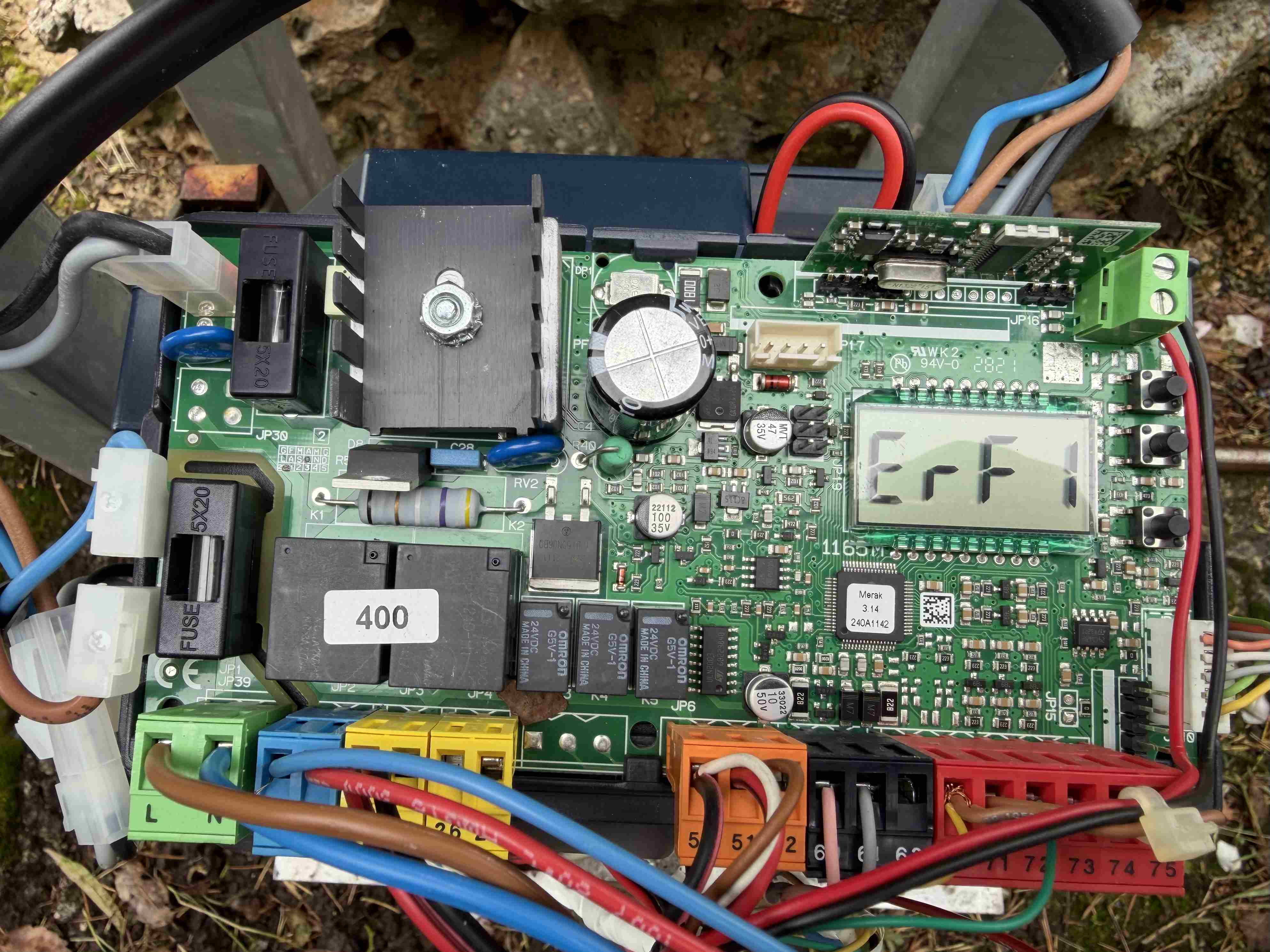

Test in simulazione di scambio dati tra un S7-300 ed un S7-1500.
marco1278 ha risposto a ASCII Group alla discussione in S7-1500
Lo so, ma tra 1500 e 300, tutte le volte che ho provato, non ha mai funzionato. Ho sempre dovuto mettere cpu e cp del 300 nella configurazione dei dispositivi del 1500. - Ieri
adattatore di corrente con protezione da sovratensione
sergio1289 ha risposto a sergio1289 alla discussione in Interruttori differenziali, magnetici e termici
scusate la mia ignoranza in materia, ma forse avrei bisogno di un disegnino per capirci un po' meglio . quindi scusate se dico cose errate , se ho capito bene questa sovratensione è stata provocata da distacchi ripetuti dei carichi induttivi presenti,e non dalla immissione della tensione a 400v se no a questo punto avrei trovato la casa tutta a un fumo giusto. domanda se la tensione nominale e di 230 v questi picchi di sovratensione quanti volt possono raggiungere per fare dei danni? -
adattatore di corrente con protezione da sovratensione
Marco Fornaciari ha risposto a sergio1289 alla discussione in Interruttori differenziali, magnetici e termici
Beh, se quelli che vengono in stage da dagli istituti tecnici non hanno mai visto un tester cosa possiamo aspettarci. Il tipo, ovviamente di ditta proveniente da centinaia di km, che è venuto nel mio condominio a installare contatori elettronici di seconda generazione, nel 2012 quando ho comprato c'erano già, sembrava l'orso Yoghi, non si è sbagliato dato che dal pannello già uscivano i fili giusti nella giusta posizione. -
adattatore di corrente con protezione da sovratensione
Maurizio Colombi ha risposto a sergio1289 alla discussione in Interruttori differenziali, magnetici e termici
.. ultimamente, pare che si siano tutti rimbambiti. Accade una volta si e due no. -
Gianni Chirico ha iniziato a seguire Cancello BFT Deimos 400 ultra problemi alimentazione
Cancello BFT Deimos 400 ultra problemi alimentazione
Gianni Chirico ha inserito una discussione in Cancelli elettrici
Buona sera a tutti, Sono nuovo sul forum e pur cercando non ho trovato un problema simile al mio nelle discussioni già aperte. In pratica è da un po' di tempo che il mio cancello in maniera random quando lo apro si blocca senza arrivare a fine corsa poi riparte da solo per fermarsi prima di chiudersi e così via. A volte funziona regolarmente a volte mi fa questo scherzo. L'unico modo che sembra funzionare quando si comporta così sembra essere staccare il morsetto verde (L N) e lasciarlo con la sola batteria tampone. Così funziona perfettamente. Se ricollego il morsetto verde ricomincia. Ho sostituito anche la scheda pensando fosse un problema della stessa ma non è q7ello il problema a quanto pare. Cosa potrebbe essere? La scheda e questa in foto. L' errore che riporta è perché stavo facendo Delle prove ma sinceramente non ricordo quali. Grazie a chi mi risponderà -
Produzione max. Impianto 3 Kw
Marco Fornaciari ha risposto a baranello alla discussione in Fotovoltaico
Sei sicuro che vada in rete? Prima accertati di questo leggendo i due contatori, o il solo contatore Enel se bidirezionale. Una cosa da chiarire, il fotovoltaioco privato e generato sia in monofase che in trifase a 230V o 400 V non va sulla rete nazionale, ma si ferna sulle rete in BT locale, in pratica non esce dal trasformatre MT/BT di zona, questo è fatto automaticamente dall'inverter limitando la tensione emessa a max 253 V in monofase e 440 in trifase, ma il riferimento è la tensione presente in rete Enel in quel momento, se è già alta, lnverter limita l'immisione nella rete del distributore. Per le stesse ragioni anche quando le utenze a valle di quel contatore possono assorbire tutta potenza generata dal FV, una percentuale va sempre prelevata dal distributore di zona. Che poi si parli di kW piuttosto che di MW il discorso non cambia, e sui MW ne so qualcosa di più: è l'elettrotecnica che dice che deve essere così. -
Lavastoviglie Rex Electrolux Techna non scalda acqua
bellastoria84 ha risposto a bellastoria84 alla discussione in Lavastoviglie
Ho smontato la resistenza e misurando le due lamelle mi da 0 come se non ci fosse nulla di resistenza. Può essere sufficiente come diagnosi ? -
Gianni Chirico ha aderito alla comunità
Scarico lavandino cucina dentro Pluviale
Marco Fornaciari ha risposto a RamRam alla discussione in Tubazioni
Beh, non si possono scaricare acque nere nelle bianche, e quelle dei pluviali sono bianche. Bisogna poi vedere questi pluviali dove vanno a finire, è una pratica che un tempo era frequente, e le fogne comunali magari non sono divise in quella strada. Direi che se non c'è nessun documento che attesti quasta "servitù" poi agire per farla interrompere: devi guardare nei rogiti cha hai, ovvero attraverso i dati catastali andare nell'archivio notarile e recuperarli, magari attraverso un notaio. In primis dovresti segnalare la cosa, e chiedere all'ufficio tecnico comunale dove sono previsti gli sacrici delle acque nere e bianche in quella via. Dopo di che la materia è da avvocati, non credo che vigili urbani e Ausl se ne vogliano interessare a seguito di tua segnalazione. -
Come non va da nessuna parte....ritorna in rete.....e poi perché se assorbo più di 2 kW assorbo dalla rete è non dai pannelli? Perché i pannelli, o l'inverter ,non mi danno più di 1,87 kw, che secondo me non è normale.....
Facci sapere gli sviluppi. Ciao prego
Problema encoder motore bxv 24v came
ROBY 73 ha risposto a albi1981 alla discussione in Cancelli elettrici
Intendevo la foto dell'etichetta dell'intero motoriduttore BXV da 400Kg, dove ci sono appunto varie versioni e anni di costruzione, così si può trovare il codice del motorino di ricambio, anche perché in teoria non esiste il ricambio del solo encoder. Altrimenti bisogna escludere l'encoder dalla centrale che dovrebbe essere una ZN7, ma serve sempre l'etichetta per esserne certi e/o la foto della centrale stessa -
RamRam ha iniziato a seguire Scarico lavandino cucina dentro Pluviale
Buonasera, vivo nel centro storico della mia citta', in una casa familiare a 3 piani, i cui muri di confine sono adiacenti ad altre due case . Uno dei miei Pluviali, confina con una delle case vicine, dove si trova un appartamento rimasto sfitto per una ventina d'anni. Un paio di mesi fa, la proprietaria e' riuscita a venderlo a due ragazzi stranieri, che ora lo abitano. Tornando a casa da lavoro la sera, sono rimasto colpito dal continuo scrosciare di acqua all'interno del Pluviale, in giornate assolate e prive di precipitazioni. Incuriosito, sono andato dal lato opposto della strada, ed ho notato che un raccordo in rame sbuca dal muro dell'appartamento appena venduto, e si inserisce nel pluviale. La finestra era in quel momento aperta, ed ho visto chiaramente il vicino di casa che lavava i piatti nel lavello da cucina, che evidentemente scarica l'acqua nel pluviale. Lo scarico "anomalo" era gia' in essere da anni, ma sinceramente non me ne ero mai accorto, non essendo utilizzato. La mia paura e' che, buttando olio, grassi, residui di cibo e detersivi nel pluviale, si vadano presto a creare dei problemi. Intanto vorrei capire se questo aggancio sia o meno "legale" ? A chi dovrei rivolgermi, siccome il pluviale e' di mia proprieta' ( immagino che quando venne fatto l'aggancio, venne fatta richiesta ai miei suoceri per l'assenso, che pero' non sono piu' in vita ) ? Ai Vigili urbani ? All' Ausl ? Tra qualche settimana devo chiamare lo Spurgo per l'intervento periodico, ed in quel frangente gli faro' controllare lo stato dei pozzetti e chiedero' un parere anche a lui... Grazie a chi mi dara' i suggerimenti del caso. Marco
Ciao a tutti, avvevo letto uscita logo 9.0 con molte novita il primo aprile sempre che non sia uno scherzo , qualcuno sa qualcosa? grazie.
adattatore di corrente con protezione da sovratensione
mrgianfranco ha risposto a sergio1289 alla discussione in Interruttori differenziali, magnetici e termici
No l esatto contrario..se al posto del neutro ci mettono una fase o sei in una condizione di neutro flottante quel dispositivo non può farci nulla -
Produzione max. Impianto 3 Kw
Marco Fornaciari ha risposto a baranello alla discussione in Fotovoltaico
Se non c'è un carico che assorbe energia, mi spieghi come fa un watmetro a misurare la potenza messa in rete? Che si misuri una tensione è normale. Quello che magari leggi è la potenza prodotta dai panneli, che non va da nessuma parte, e che è limitata per non superare circa 250 V in alternata, ovvero la tensione di carica delle batterie se ci sono. Anche i generatori si comportano in questo modo. Questa è una delle tante ragioni per la quale, anche se gratis, non ho voluto il FV monofase a 2,8 kW di picco del 110%. -
adattatore di corrente con protezione da sovratensione
Marco Fornaciari ha risposto a sergio1289 alla discussione in Interruttori differenziali, magnetici e termici
Un momento, cosa intendi per Enel ha messo in rete 380 V? In rete ci sono sempre 400 V con tre fasi + neutro. E se al posto di fase + neutro ti arrivano due fasi se ti salta solo la stufa, se sei credende vai ad accendere tre ceri in ogni chiesa del pianeta. In un caso come questo va bene se di quell'oggetto, trovi tracce della sua precedente esistenza. Le sovratensoni generate all'interno dell'impianto, cioè a valle del tuo contatore, sono dovute al distacco dei carichi induttivi ivi presenti, e in funzione di come è cablato l'impianto e di come sono allacciati i carichi: Enel non c'entra nulla. E ripeto, dall'efficenza della terra. -
Virgo Bft, motore 2 resta in manuale
ROBY 73 ha risposto a titorito alla discussione in Cancelli elettrici
Qui non saprei cosa dirti di preciso, non per "difendere" la categoria, sinceramente qui da noi in Veneto l'assistenza della BFT per quanto possibile funziona bene, poi bisogna anche capire perché non sono intervenuti, magari per troppi interventi in vari cantieri, magari attendevano una seconda / terza chiamata da parte tua, non saprei. Comunque sì, in effetti hai ragione anche tu che una "brutta figura" un po' la fa anche BFT, casomai se credi chiamali e/o invia una mail di contestazione, magari non serve a nulla, però...... Beh, c'è da dire che paghi anche la qualità, poi come tutto si può rompere, nulla è "eterno". Magari comprando un prodotto di marca "sconosciuta", più economico una volta che si rompe sei costretto a cambiare tutto e invece di spendere 65,90 € ne devi spendere molti di più perché non esistono ricambi -
Problemi su un cancello nice run200hs
ROBY 73 ha risposto a wika371 alla discussione in Cancelli elettrici
Ma che cosa sono i "ricevimenti aperoposi"?? Mannaggia, ma perché non rileggi quello che scrivi prima di inviare i messaggi? Se lampeggia regolarmente dovrebbe essere tutto OK, leggi il manuale che ho linkato ancora nel primo messaggio ancora giovedì scorso. Comunque, si vedono un decoder NICE MORX: https://www.niceforyou.com/sites/default/files/upload/manuals/IS0352A01MM.pdf e quindi la tastiera NICE è filare e non radio. E poi ci sono tre "scatolette" della CAME, ma si può sapere perché NON hai fatto le foto alle etichette sui fianchi o sul retro, oppure non le hai aperte per capire se sono delle riceventi radio 001RE432M, oppure dei decoder per le tastiere 806SL? Comunque, se sono riceventi radio, il manuale te l'ho già linkato venerdì scorso, quindi scaricalo, se vuoi stampalo, seguilo e cancella e poi riprogramma i radiocomandi come già detto. Tornando invece al discorso: Non mi sembra di vedere fili che escono che fanno da antenna, quindi prova a collegare un pezzo di filo (meglio se rigido) lungo circa 17cm sull'ultimo morsetto del ricevitore, quindi così: -
Eccellente anche questa, vai sicuro. Bene, non te ne pentirai.. Se quello funziona, potresti lasciarlo aggiungendo un filtro 5G come quelli che ti avevo consigliato. Se poi hai il piacere di svecchiare anche quello allora è un altro discorso. Un ottimo modello di potenza equivalente a quello attuale potrebbe essere l'ottimo Offel serie fusion modello FC25 V-U-U- 12V 26dB 5G 26-730
adattatore di corrente con protezione da sovratensione
sergio1289 ha risposto a sergio1289 alla discussione in Interruttori differenziali, magnetici e termici
quindi se non ho capito male per le sovratensioni generate all'interno dell'impianto come è successo il mese scorso a me ,che l'Enel ha messo in rete una tensione di 380 v, questo adattatore dovrebbe proteggere dalle sovratensioni, mentre se le sovratensioni arrivano dall'esterno tipo fulmini questo non è adatto dico bene? -
ALLUMY ha iniziato a seguire Sostituzione Antenna TV
Oramai sono tutti con filtro LTE 4/5G integrato.
Stefano Dalmo ha iniziato a seguire Frigorifero rumoroso
Frigorifero rumoroso
Stefano Dalmo ha risposto a Ervin Ragosta alla discussione in Frigoriferi - Congelatori
Intanto procedi con un fermo del frigo per 24/36 ore , tenendo le porte aperte del frigorifero . poi lo riaccendi e vedi cosa succede nei giorni avvenire . -
mistertv ha iniziato a seguire Tv Qbell 32" manca retroilluminazione
Tv Qbell 32" manca retroilluminazione
mistertv ha risposto a mario57 alla discussione in Altre marche TV
Che alimentatore monta? -
Confermo che i Trinitron non erano "muli" come i cinescopi Mivar che erano eterni.
Ervin Ragosta ha iniziato a seguire Frigorifero rumoroso
Frigorifero da incasso total no frost. Problema: rumore di fondo elevato Ticchettio dovuto a ghiaccio nell'evaporatore freezer Stacco del compressore che porta in vibrazione il mobile frigo e la colonna adiacente. Che prove posso fare per risolvere?
