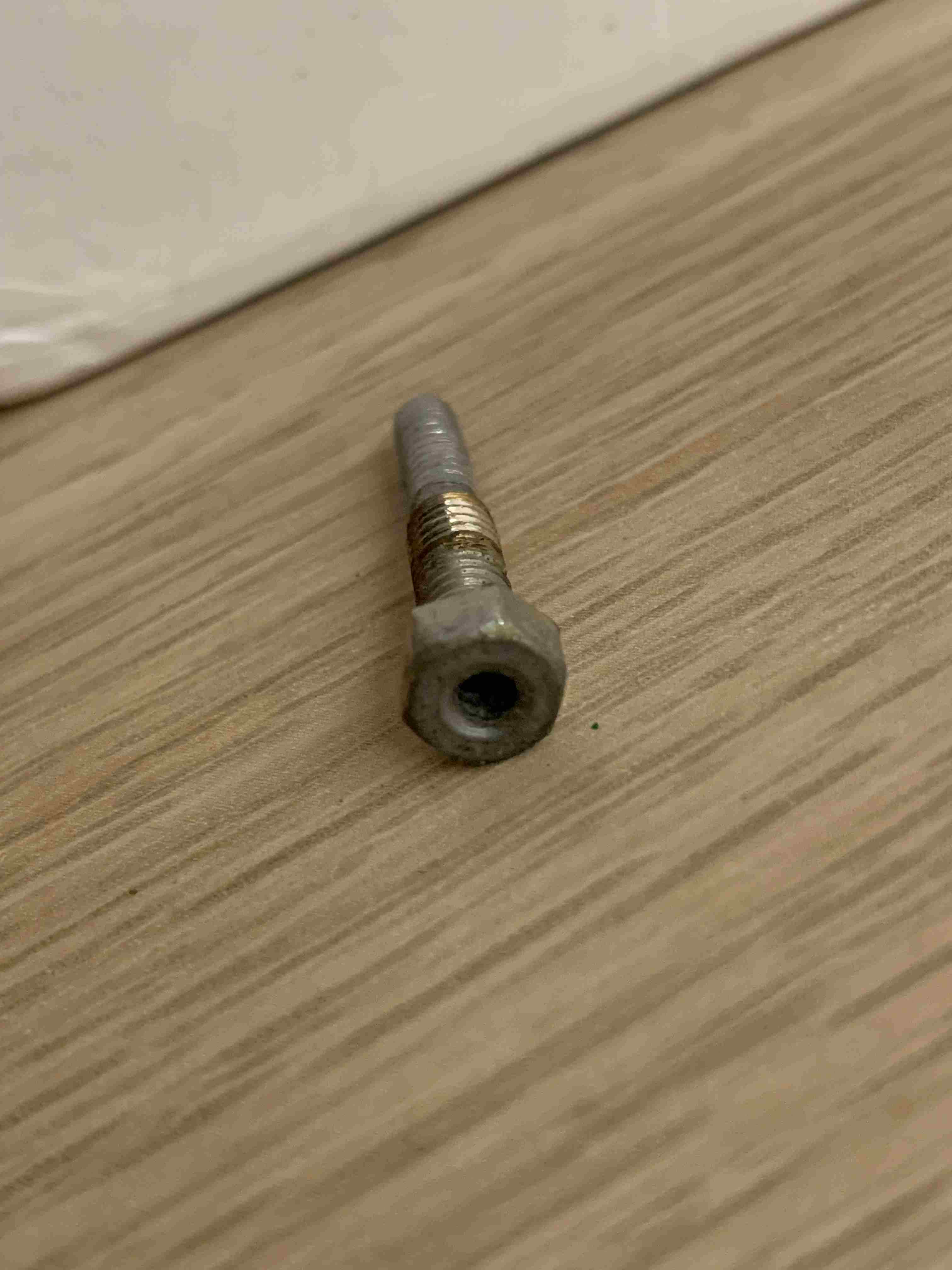

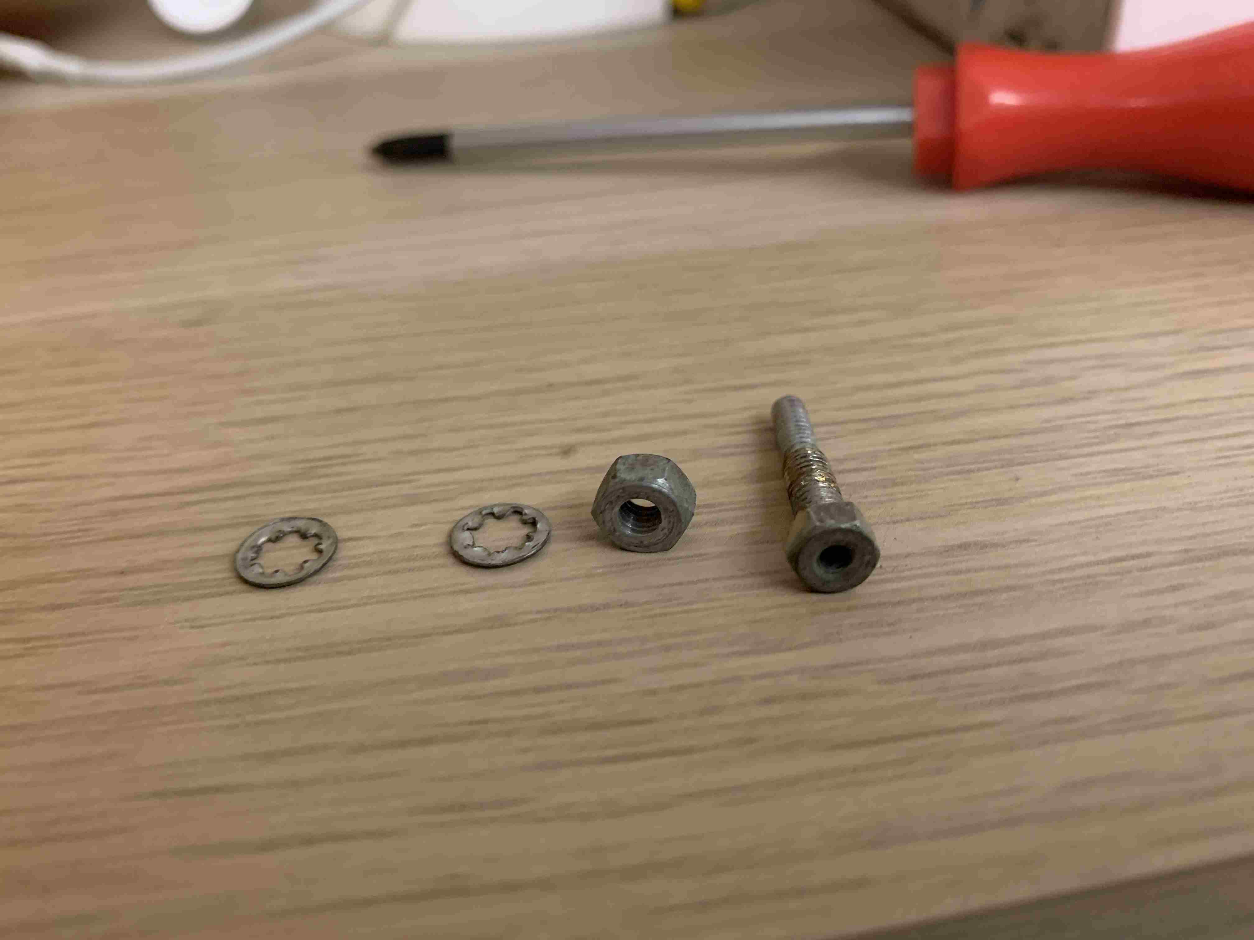

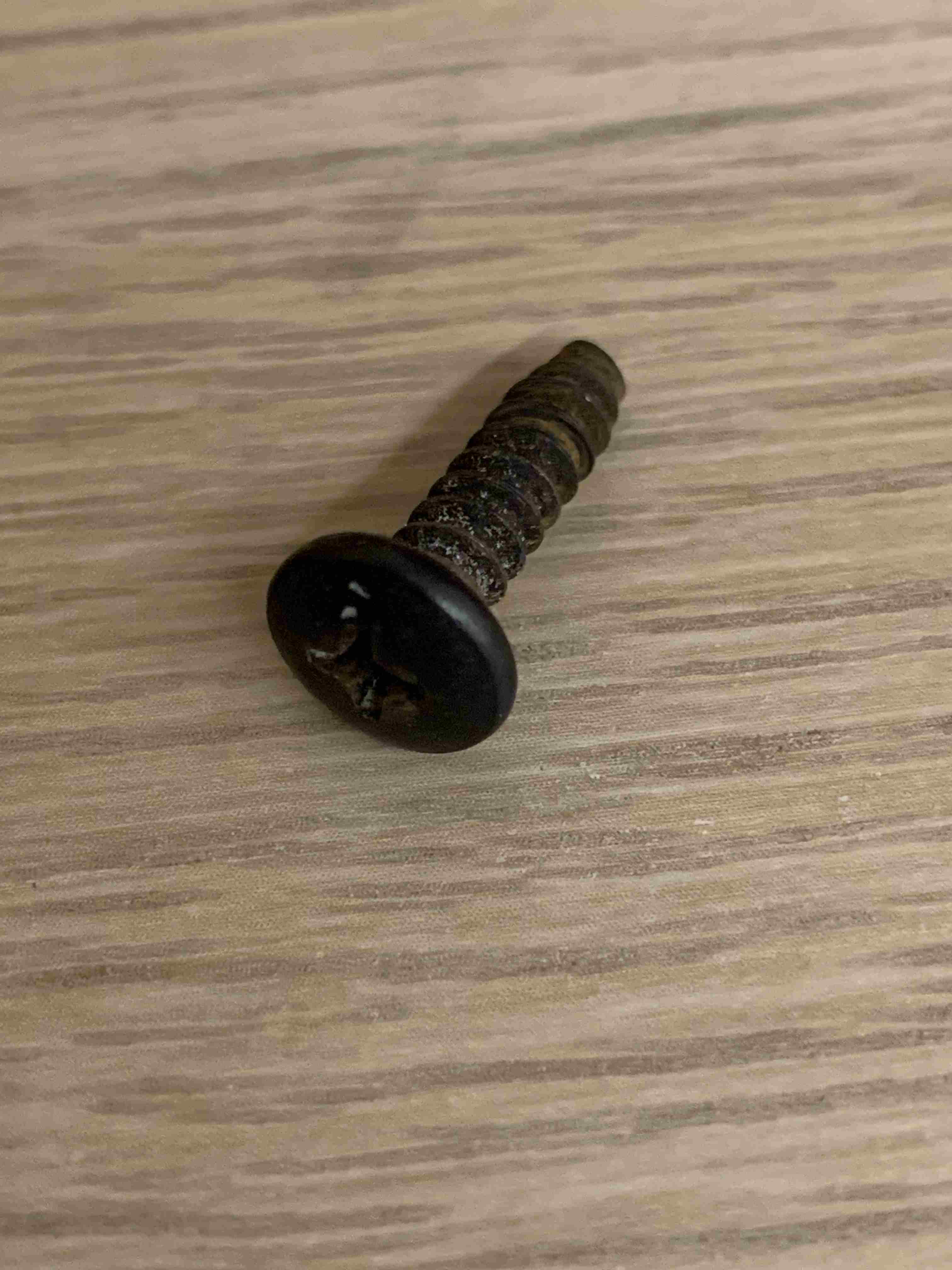

Aiuto per utilizzo Algol 11 serie P.
Antonio2188 ha risposto a Antonio2188 alla discussione in Brionvega
Ciao. Sto cercando la vite cava a testa esagonale con bullone (è quella su cui va inserita l’antenna circolare, me ne serve solo 1 delle 2) e una vite nera a croce (è quella che va sotto per il fissaggio. allego le foto. gtazie mille . -
RS485 non è un protocolo, ma uno standard di collegameno elettrico. Praticamnete si tratta di far viaggiare i segnali seriali digitali su due fili, alternativamente RX e TX, sorvolo sul come ciò avviene. Il protocollo di comunicazione è la lingua e la grammatica con cui gli apparecchi si parlano, pertanto devono avere tutti lo stesso protocollo.
- Oggi
baranello ha iniziato a seguire Meter Afore Sapm-10kw
Salve a tutti, non riesco a venire fuori da questo problema : impianto da 3 kW con inverter AFORE senza accumulo, in pratica autoconsumo e l'eccedenza in rete. In fase di installazione non è stato previsto il Meter, vorrei installarlo automaticamente ma non riesco a trovarlo, o meglio mi danno per compatibile quello della chint, e precisamente il DDSSU666. Poi scopro che viene montato su molti inverter ma in fase di ordine devi specificare la marca dell inverter, mi sembra una fesseria; se il protocollo di comunicazione è rs485 , non basta questo dato? Oppure è un modo per fare variare il prezzo? Perché trovo prezzi molto divergenti, a seconda di quale sito lo vende, qualcuno può aiutarmi? Grazie anticipatamente
Salve a tutti, non riesco a venire fuori da questo problema : impianto da 3 kW con inverter AFORE senza accumulo, in pratica autoconsumo e l'eccedenza in rete. In fase di installazione non è stato previsto il Meter, vorrei installarlo automaticamente ma non riesco a trovarlo, o meglio mi danno per compatibile quello della chint, e precisamente il DDSSU666. Poi scopro che viene montato su molti inverter ma in fase di ordine devi specificare la marca dell inverter, mi sembra una fesseria; se il protocollo di comunicazione è rs485 , non basta questo dato? Oppure è un modo per fare variare il prezzo? Perché trovo prezzi molto divergenti, a seconda di quale sito lo vende, qualcuno può aiutarmi? Grazie anticipatamente
simuffa ha iniziato a seguire Personalizzare la barra delle applicazioni di win11
Personalizzare la barra delle applicazioni di win11
simuffa ha risposto a ALLUMY alla discussione in Windows
Ciao, su Win 11 nativamente non si può, si riesce installando questo leggerissimo programma open-source: https://explorerpatcher.net/ -
Personalizzare la barra delle applicazioni di win11
Marco Fornaciari ha risposto a ALLUMY alla discussione in Windows
Si può fare, ma devi cercare co pazienza nelle impostazioni, purtroppo è uno di quei set lasciati al lbero arbritrio dei fornitori di PC. Hai provato a prenderla con il muose e spostarla? Se ricordo bene con win 7 e 10 funziona così, dovrei accenere un altro PC. Al momento non posso provarci con win 11 dato che stò facendo dei disegni al cad (che è già noiso con le sue barre), magari domattina. -
Lavaggio calici per uso non intensivo, macchina domestica o professionale?
puma87 ha risposto a smashzen alla discussione in Lavastoviglie
Esistono in realtà le Bosch che consentono di togliere il cestello superiore, basta comprare l'apposito doccino che va a tappare il foro di uscita posteriore. Ma credo crei dei getti d'acqua eccessivi per dei calici, di solito si usa per lavare le teglie da forno. Forse a livello domestico c'è ben poco... Esistono in realtà le Bosch che consentono di togliere il cestello superiore, basta comprare l'apposito doccino che va a tappare il foro di uscita posteriore. Ma credo crei dei getti d'acqua eccessivi per dei calici, di solito si usa per lavare le teglie da forno. Forse a livello domestico c'è ben poco... Al limite, potresti mettere una teglia in piedi davanti al doccino in modo da bloccare il suo specifico flusso d'acqua verso i bicchieri -
ALLUMY ha iniziato a seguire Personalizzare la barra delle applicazioni di win11
Ciao. Vorrei spostare la barra delle applicazioni sul lato destro del monitor ma pare che con Windows 11 non si possa fare. Ho cercato un po' in giro e sembra una scelta (scellerata) deliberata degli sviluppatori per rendere questa barra più usabile sui monitor touch. Ma porc#€&!! Possibile che non abbiano pensato che non tutti hanno il monitor touch e che ognuno possa avere diverse preferenze nelle impostazioni? Vabbè, comunque chiedo se qualcuno di voi è riuscito a fare questa magia. Grazie e scusate lo sfogo.
Già, sono piuttosto critiche sotto questo aspetto, bisogna fare attenzione.
hmvago ha iniziato a seguire Testina valvola/collettori riscaldamento con corsa introvabile?
Testina valvola/collettori riscaldamento con corsa introvabile?
hmvago ha inserito una discussione in Componenti Riscaldamento
Buongiorno, devo sostituire una testina (collettore riscandamento termosifoni) con una corsa di 6,5 mm che non trovo nel mercato, qualcuno saprebbe darmi una soluzione/idea? Esistono testine universali (corsa aggiustabile)? L'impianto è di casa mia e non sono un adetto ai lavori, ho consultato il mio idraulico/termotecnico che si trova anche lui in difficoltà. La testina, valvole termostatiche e collettore sono di marca Fratelli Pettinarolli. Sul sito web del produttore la testina è ancora nel catalogo ( https://www.pettinaroli.com/it/catalogo/hvac/attuatori/a562o2/ ) ma il produttore mi ha rediretto a un loro distributore che mi ha assicurato che Pettinarolli non le produce più. Grazie e cordiali saluti. Marcello -
Sostituire umet 1204/d006
Roberto Garoscio ha risposto a Aldo 85 alla discussione in Citofoni, videocitofoni e intercomunicanti
Ciao Aldo 85, prego. -
Informazioni per sostituzione vecchio urmet 1204 scout
Roberto Garoscio ha risposto a Dany89 alla discussione in Citofoni, videocitofoni e intercomunicanti
Prego -
Roberto Garoscio ha iniziato a seguire Sostituzione vecchio elvox 109 con Fermax 3431
Sostituzione vecchio elvox 109 con Fermax 3431
Roberto Garoscio ha risposto a cavallinapiero alla discussione in Citofoni, videocitofoni e intercomunicanti
AlessandroGas, il regolamento vieta di accodarsi a discussioni altrui oltretutto ferme da mesi, apri un nuovo post. -
Sostituzione vecchio elvox 109 con Fermax 3431
AlessandroGas ha risposto a cavallinapiero alla discussione in Citofoni, videocitofoni e intercomunicanti
Buongiorno, io ho il medesimo problema, ma la ragione credo sia diversa. Nell’impianto del mio condominio la chiamata e l’apriporta sono alimentate con una linea e la cornetta, quindi microfono e altoparlante, sono alimentate con un’altra linea. se alimento il nuovo Fermax con una non funziona l’altra e viceversa. Collegarle insieme nel morsetto 3 non mi sembra la migliore delle idee! Quindi la domanda è: ha senso se taglio l’alimentazione della cornetta e la collego direttamente con il rosso che mi rimane? Funziona? p.s. Lasciate perdere i cavi bianchi in eccesso che sono quelli del Ring (che ovviamente non funziona) Grazie in anticipo, -
simuffa ha iniziato a seguire Basculante che non si apre bene
Basculante che non si apre bene
simuffa ha risposto a Edoardo 007 alla discussione in Cancelli elettrici
Ciao, potrebbe essere anche il caso peggiore.. il perno del riduttore che gira dentro o l'ingranaggio del riduttore che ha perso la dentatura.. Anche perché, a quanto pare da questo sito (https://www.centre-sav.com/motorisations-habitat-normstahl/1117-pieces-detachees-pour-moteur-ultra-excellent-et-excellent-quick-normstahl-3000000025550.html), la puleggia dentata sembra di plastica. Senza smontare un po' non si può capire.. -
AlessandroGas ha aderito alla comunità
Basculante che non si apre bene
Edoardo 007 ha risposto a Edoardo 007 alla discussione in Cancelli elettrici
Domani faccio tutte le prove che mi state dicendo, la puleggia che ho anche fotografo non mi sembra messa benissimo, la cinghia non ho fatto caso a dire il vero. Ma è lavoro da elettrificata o di installatore di bascule e quindi chiamare l’assistenza (non crawford che non è vicina) di una marca generica? -
Certificazione
Marco Fornaciari ha risposto a nik86 alla discussione in Installazione impianti elettrici civili e terziario
Più che probabilmente, quindi anche in base al regolamento condominiale è possibile che il tutto debba passare da alcune delibere dell'assemblea condominiale. Non è detto che in una situazione simile l'art. 1102 del Codice Civile sia applicabile a prescindere. Ma la parte relativa alla variazione dell'impianto elettrico è probabilmente la più semplice, bisogna vedere tutte le caratteristiche di sicurezza di quei box interrati e se vongono alterate: dovresti farti dare tutta la documentazione relativa dall'amministratore che non la può negare, anzi dovresti già averla allegata al rogito in quanto è un vincolo per l'uso delle tue proprietà. Nello specifico nel rogito deve essere specificato se il box è in proprietà, o solo in diritto d'uso in quanto proprietà è del condominio. Sarebbe anche meglio prima verificare se ci sono altri condomi interessati alla cosa e fare fronte comune. Senza avere la completa conoscenza della esatta classificazione di queli locali, e avere tutta la documentazione data e ricevuta ai/dai VVFF, parlare di documenti che deve rilasciare un installatore elettrico e decisamente prematuro. Probabilmente in quei box, e in tutta l'area di pertinenza, è autorizzata solo l'illuminazione. -
riparazione catena a led
carlone2011 ha risposto a carlone2011 alla discussione in Elettronica Fai da te
direi di si, ho pensato che potrebbero aver fatto dei corto -
Ok. Allora vediamo se con la nuova drv il sistema funziona. Per caso, la piccola millefori che hai usato, ha i fori metallizzati?
Basculante che non si apre bene
ROBY 73 ha risposto a Edoardo 007 alla discussione in Cancelli elettrici
Ciao Edoardo 007, Presumo ci sia la cinghia da tirare, ma ti chiedo se per caso tende a cadere / uscire dal binario quando il portone si chiude? Per caso hai trovato dei trucioli di gomma che possono essersi staccati dalla cinghia? Magari anche per il semplice consumo / usura? Controlla che la dentellatura della cinghia sia uniforme lungo tutta la cinghia e che non sia più consumata in qualche punto e anche le due pulegge. -
giugn76 ha iniziato a seguire Basculante che non si apre bene
Basculante che non si apre bene
giugn76 ha risposto a Edoardo 007 alla discussione in Cancelli elettrici
Manualmente si apre bene senza sforzi? Se da aperta la chiudi (sempre in manuale) noti che da un metro a scendere va a sbattere? Devi tenerla? Se noti queste cose dovrai tirare le molle contrappeso ma fai attenzione,se non sei esperto chiama chi lo sa fare -
riparazione catena a led
carlone2011 ha risposto a carlone2011 alla discussione in Elettronica Fai da te
magari in futuro, ma adesso vorrei risolvere con quello che ho, grazie -
Edoardo 007 ha iniziato a seguire Basculante che non si apre bene
Buona sera a tutti, stasera aprendo la basculante ho fatto caso che non si apriva, l’ho aiutata con la mano e si è aperta. Nel chiudersi nessuna fatica. Riprovo e noto che si alza per un po’, poi si ferma come anche la cinghia, praticamente mentre il motore gira ancora la cinghia non si muove più. Ho lubrificato con svitol la rotella dove gira la cinghia ma nulla. Ho staccato la basculante e la cinghia è tornata a girare. Penso a due cose, o il motore non ce la fa o è da tirare/cambiare la cinghia. Consigli?
click0 ha iniziato a seguire Pressione Caldaia che scende
Pressione Caldaia che scende
click0 ha risposto a Antonio Marrocco alla discussione in Guasti/Problemi Riscaldamento
lascia perdere... anche per me ti è arrivata l'ora di un nuovo impianto riparazioni fatte un minimo decentemente sono comunque laboriose -
Fabrizzius ha iniziato a seguire Lavastoviglie cranker morta
Buonasera a tutti sto cercando di riparare una scheda ad un caro amico a livello hobbistico la lavastoviglie è morta non si accende non da segni di vita dopo il sopralluogo del tecnico diagnosi scheda da sostituire ma introvabile. me la porta la apro e a prima vista non noto alcuna anomalia o bruciatura su di essa . Provato tutti i diodi condensatori varie resistenze tutte ok unico neo che mi assale nella zona di un induttore da 681k in corrispondenza di una piazzola sembra aver scaldato ( oppure non so se sono scarti di produzione ) allego foto della scheda inquisita se qualcuno mi può dare due dritte sono ben volute
