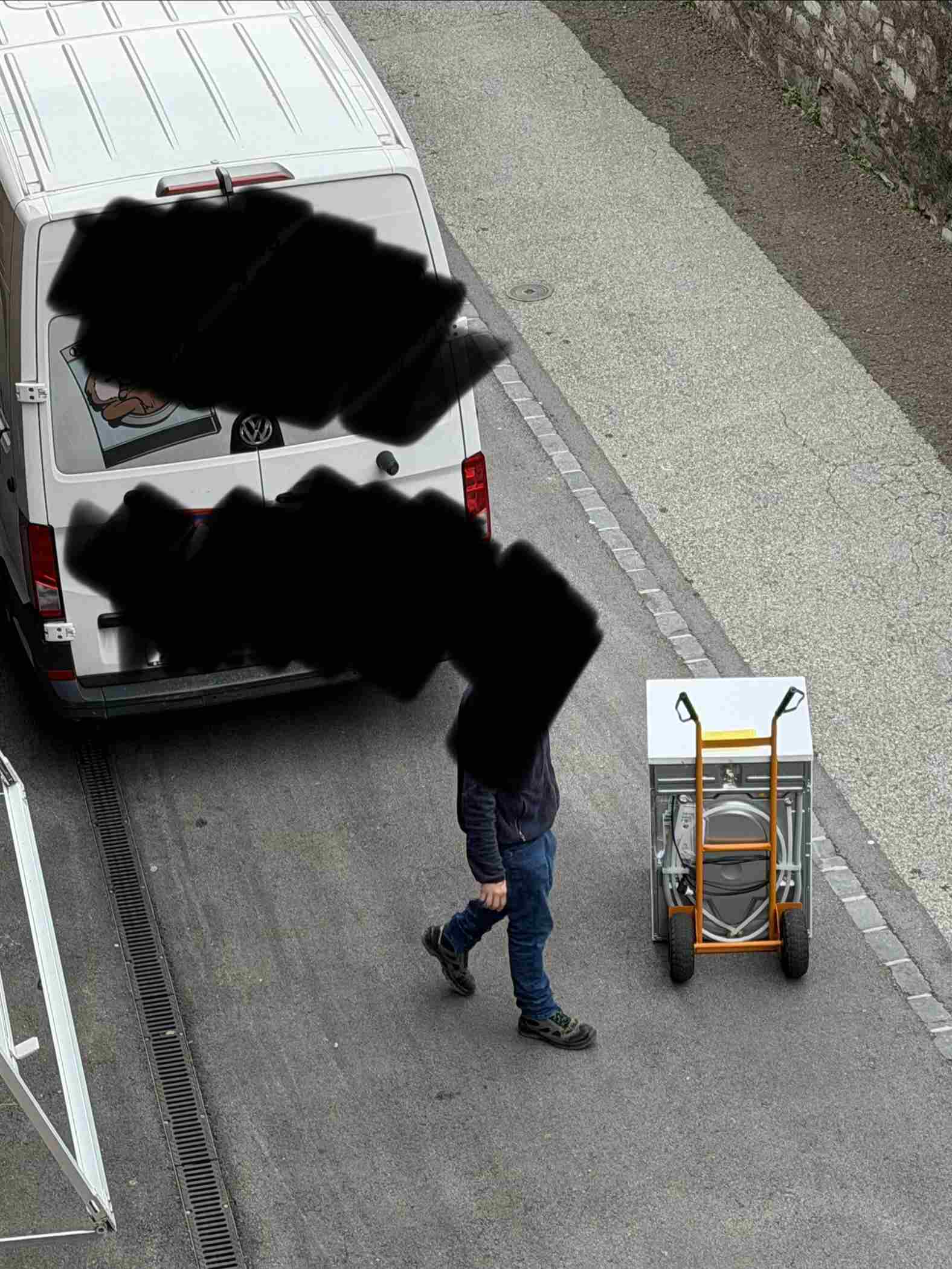

FabioBL ha risposto a FabioBL alla discussione in Lavatrici - Asciugabiancheria
soki ha iniziato a seguire asciugatrice ecologixx 7 WQB245B0IT
asciugatrice ecologixx 7 WQB245B0IT
soki ha inserito una discussione in Lavatrici - Asciugabiancheria
Buonasera , spero il post sia consentito, altrimenti prego i moderatori di cancellarlo pure e mi scuso in anticipo. Dopo la fase di asciugatura l'asciugatrice si è spenta e non da segni di vita, dalle poche nozioni che ho ho visto che la tensione di rete arriva alla scheda. Ho visto un vecchio post dove un utente è riuscito a riparare la scheda e vorrei capire se qualcuno qui si prenderebbe in carico questa riparazione , magari contattandomi in privato. sicuramente se contatto l'assistenza oltre all' uscita mi verra' consigliato di cambiare asciugatrice. grazie mille Andrea -
Stirella Micromax 601 White Tappino antirigurgito frantumato, perdita di vapore
silicio59 ha risposto a silicio59 alla discussione in Piccoli elettrodomestici
Grazie Stefano, ma ormai è andata così e, tra l'altro, mia moglie dice che riesce comunque a versare senza difficoltà. Infine, proprio per ciò che hai paventato, preciso che abbiamo sempre usato acqua demineralizzata. Saluti -
Ciao a tutti volevo chiedervi un consiglio, ho una piccola tv Crt Sony che ha una trentina di anni alle spalle, mi avevate aiutato voi a rimetterla in marcia anni fa , la uso poco , poche volte con vecchie console per videogiochi, ho notato che quando ci sono immagini totalmente bianche lo schermo si allarga due mm pressappoco sia in altezza che in larghezza, l'ho notato perché c'era una cornice intorno alla schermata e si sente un piccolo ronzio sull'altoparlante , l'immagine quando ci sono schermate statiche con immagini molto luminosa si presenta un leggero tremolio che abbassando il contrasto mano a mano che lo abbasso tende a scomparire, sto pensando non sia un problema di elettrolitici , soprattutto per il problema del ronzio, non è molto forte, si sente solo quando non c'è nessuno suono , per tutto altro la tv funziona perfettamente. La tv è una KV M1430A da 14 pollici. Schema e service manual https://drive.google.com/file/d/1BPclAFqp2z2u79KdI5WSzk1aZQWQBre1/view?usp=drivesdk https://drive.google.com/file/d/1RHfuEK8DPk_WlOcpea3O0H8Hsg4R3XHy/view?usp=drivesdk
Hai configurato nelle proprietà HW della cpu il canale 0 come pwm? Usi sfb 49 per comandare il canale? Se ricordo bene la frequenza massima sulla 313C dell'uscita è 2.5KHz, ci stai dentro?
Scheda comando riscaldamento escavatore CAT312LC
ilguargua ha risposto a Leone2285 alla discussione in Elettronica generica
Più che un'elettrovalvola in genere ho sempre visto una valvola motorizzata, con opzionalmente un feedback di posizione , per quella funzione. Però non ho mai lavorato con i Caterpillar, per cui potrebbe essere diverso. Ciao, Ale. -
Caldaia vaillant mag 275 10.02 - flusso d'acqua basso e molto caldo
Stefano Dalmo ha risposto a carloph alla discussione in Guasti/Problemi Riscaldamento
Ritorna su questa - Oggi
Spia arancione Beretta mynute 24
Enermax14 ha risposto a Enermax14 alla discussione in Guasti/Problemi Riscaldamento
Appena stacco lo spinotto della sonda sul primario la caldaia passa subito da verde a rossa Provato a misurare la resistenza con scambiatore caldo e misura circa tra 1 e 2 kohm Da "freddo",dopo mezz'ora, rilevo 7/8kohm Quando da off/reset è stata rimessa su riscaldamento/sanitario, lampeggiava la luce arancione e si è avviata in riscaldamento, dopo 1 minuti spenta e riaccesa e non l'ha più fatto Non capisco come mai si scalda anche il tubo di mandata dei termosifoni quando è accesa in sanitario, anche si ho sostituito la cartuccia della valvola 3 vie che era tutta arrugginita e oring inesistenti Quant'è la temperatura ideale dell'acqua sanitaria in uscita per avere acqua sufficientemente calda senza cuocere le guarnizioni, o meglio, preservare lo scambiatore? Grazie -
Caldaia vaillant mag 275 10.02 - flusso d'acqua basso e molto caldo
carloph ha risposto a carloph alla discussione in Guasti/Problemi Riscaldamento
GRAZIE Visto che ci vuole un pò di tempo&pazienza, rimando il tentativo al mese prossimo quando sarò più tranquillo Tengo aperta questa discussione o ne riapro un'altra più avanti ? -
Stefano Dalmo ha iniziato a seguire Lavatrice Hoower axi care dose A+++
Lavatrice Hoower axi care dose A+++
Stefano Dalmo ha risposto a babuccio alla discussione in Lavatrici - Asciugabiancheria
Anche se imposti un programma di sola centrifuga ? ha i comandi touch? se la risposta è si , imposta un programma e attiva la sicurezza bambini , vedi se fa lo stesso -
MILUO59 ha aderito alla comunità
SAMSUNG UE40MU6400UXZT MORTA MA RISORTA IN PARTE
dave1992 ha risposto a son_goku76 alla discussione in Samsung
Seguo, posso avere il file e il software per leggere e correggere l'ic? Grazie -
Caldaia vaillant mag 275 10.02 - flusso d'acqua basso e molto caldo
Stefano Dalmo ha risposto a carloph alla discussione in Guasti/Problemi Riscaldamento
Che ti posso dire . Se proprio non lo puoi usare e vuoi tentare tu , prima di farlo sostituire , ti dico come procedere , ma devi smontare la serpentina dallo scaldino . -
Progetto open-source per la sostituzione della membrana tastiera Fluke serie 90 (WIP)
ALLUMY ha risposto a davrtes alla discussione in Circuiti stampati (PCB) e CAD per disegno elettronico
Hai presente quei ponticelli neri sulle schede mono faccia dei telecomandi? Quelli. Tieni però presente che non sono perfettamente a zero ohm, ma qualche decina di ohm, a seconda degli spessori usati. Nei telecomandi quei valori sono più che accettabili mentre nel tuo caso devi valutare tu, ma come processo produttivo sarebbe molto conveniente e per giunta meno inquinante. -
Alfon ha aderito alla comunità
Cancello motore interrato beninca non si apre
cc75 ha risposto a cc75 alla discussione in Cancelli elettrici
ho provato a controllare tutti i fusibili ed erano interi, però riprovando a far partire il motore, è partita solo un' anta...forse ora è da cambiare il condensatore, nel caso sapete dirmi che condensatore devo prendere? la scritta è sbiadita -
babuccio ha iniziato a seguire Lavatrice Hoower axi care dose A+++
Lavatrice Hoower axi care dose A+++
babuccio ha inserito una discussione in Lavatrici - Asciugabiancheria
Saluti, questa mia personale lavatrice, all'accensione per un nuovo ciclo,si sente il blocco della serratura del cestello e dopo pochi secondi si sente il rumore dello sblocco per l'apertura dell' oblò. Ho verificato l'eventuale ostruzione del tubo di carico acqua ed è risultato libero. Il display non dà nessun errore. Come devo procedere? Grazie -
SCHEDA INVERTER PACCO BATTERIA HUAWEI LUNA 2000
Microchip1967 ha risposto a Luca2911 alla discussione in Fotovoltaico
Hai provato a sentire l'assistenza telefonica huawei? Mi sa che l'unica è fare uscire il tecnico che dovrebbe, con l'apposito software, sbloccare la batteria Se l'inverter è in linea con fusionsolar, dovrebbero riuscire ad eseguire l'operazione da remoto -
Alessio Menditto ha iniziato a seguire problema unita esterna beko behpe090
problema unita esterna beko behpe090
Alessio Menditto ha risposto a spankbet alla discussione in Guasti/Problemi Climatizzazione
Fai foto chiare delle morsettiere split e macchina esterna dove si vedano BENE i colori dei fili. -
No, non sembra il mio caso. Provo a cambiare eat e vedere se risolvo entrambe le cose. In alternativa ho trovato uno smagnetizzatore dalla Cina a 10€. Ma come mai quegli artefatti circolari spariscono se ruoto tutto lo screen a sinistra? Il problema che alla successiva accensione si vede tutto nero e devo modificare ancora la vite dello screen
Caldaia vaillant mag 275 10.02 - flusso d'acqua basso e molto caldo
carloph ha risposto a carloph alla discussione in Guasti/Problemi Riscaldamento
Ho contattato Vaillant e mi hanno detto che su questo modello di 30anni è abbastanza delicato il lavaggio perr il rischio di rovinare la serpentina con l'acido, e comunque 200e per intervenire, 400e x cambiare la serpentina. Consiglia di cambiare caldaia Ho contattato un tecnico manutentore e mi ha detto che su questo modello, molto vecchio, non fa il lavaggio xchè troppo complesso e molto alto il rischio di rovinare la serpentina: consiglia di cambiare caldaia. SOB ...... -
Buongiorno a tutti, devo controllare l'apertura di una valvola elettromagnetica. Per fare questo devo pilotare un relè allo stato solido mediante un'uscita del plc. Devo quindi usare la funzione PWM della CPU, in modo abbastanza elementare. Ho provato ad usare la funzione pulse, ma riscontro due problemi: -l'uscita che viene comandata non è quella corretta (124.0) (ho imposto il valore esadecimale corrispondente all'indirizzo del canale 0 (o meglio al byte iniziale degli indirizzi del canale 0, da configurazione hardware posto a 768) -il comando sembra casuale nel senso che un'uscita viene comandata con pulsazione circa ogni secondo, invece che molto più veloce, e soprattutto sembra che il valore dell'output che imposto tra le variabili di ingresso della funzione non abbia alcun effetto. Ho naturalmente consultato la guida, ma non riesco a capire l'errore. Non ci sono esempi in rete. Sul sito siemens ho scaricato un programma step 5.2 che in realtà non serve a nulla. In pratica non so che pesci pigliare.
Livio Orsini ha iniziato a seguire SCHEDA INVERTER PACCO BATTERIA HUAWEI LUNA 2000 e Problema scheda timer Autotrol 460i con MSP430F2121
Problema scheda timer Autotrol 460i con MSP430F2121
Livio Orsini ha risposto a ste_500 alla discussione in Microprocessori Hw & Sw
Dovresti leggere con attenzione il regolamento; Non è possibile qualsiasi forma di accodamento ad altra discussione, specialmente se inattiva da molti anni, come in questo caso. Le immagini caricate parecchi anni fa, spesso vengono rimosse per far posto a nuovi files. Lo spazio di archivio disponibile a ciakscun utente è limitato. -
SCHEDA INVERTER PACCO BATTERIA HUAWEI LUNA 2000
Livio Orsini ha risposto a Luca2911 alla discussione in Fotovoltaico
No era nella sezione non adatta, l'ho spostata nella sezione appropriata. Quando non si sa dove inserire una discussione meglio usare la funzione "Cweca". Se effettuavi una ricerca per, ad esempio, "Inerter fotovoltatico", ti ritrovavi una serie di discussioni e soprattutto, vedevi in quale sezione erano allocate. -
Scheda comando riscaldamento escavatore CAT312LC
Livio Orsini ha risposto a Leone2285 alla discussione in Elettronica generica
Non credo. Però io non conosco queste macchine per il movimento terra. -
Problema scheda timer Autotrol 460i con MSP430F2121
Papersic ha risposto a ste_500 alla discussione in Microprocessori Hw & Sw
Scusate sono appena entrato e sono nuovo, perchè mi dice che la foto non è dispnibile? E' stata rimossa oppure devo far qualcosa per scaricarla? -
cigolio centrifuga lavatrici electrolux
zeratul75 ha risposto a zeratul75 alla discussione in Lavatrici - Asciugabiancheria
grazie, intuisco che è normale, quindi non c'entra nulla col rumore da cigolio/strofinamento
