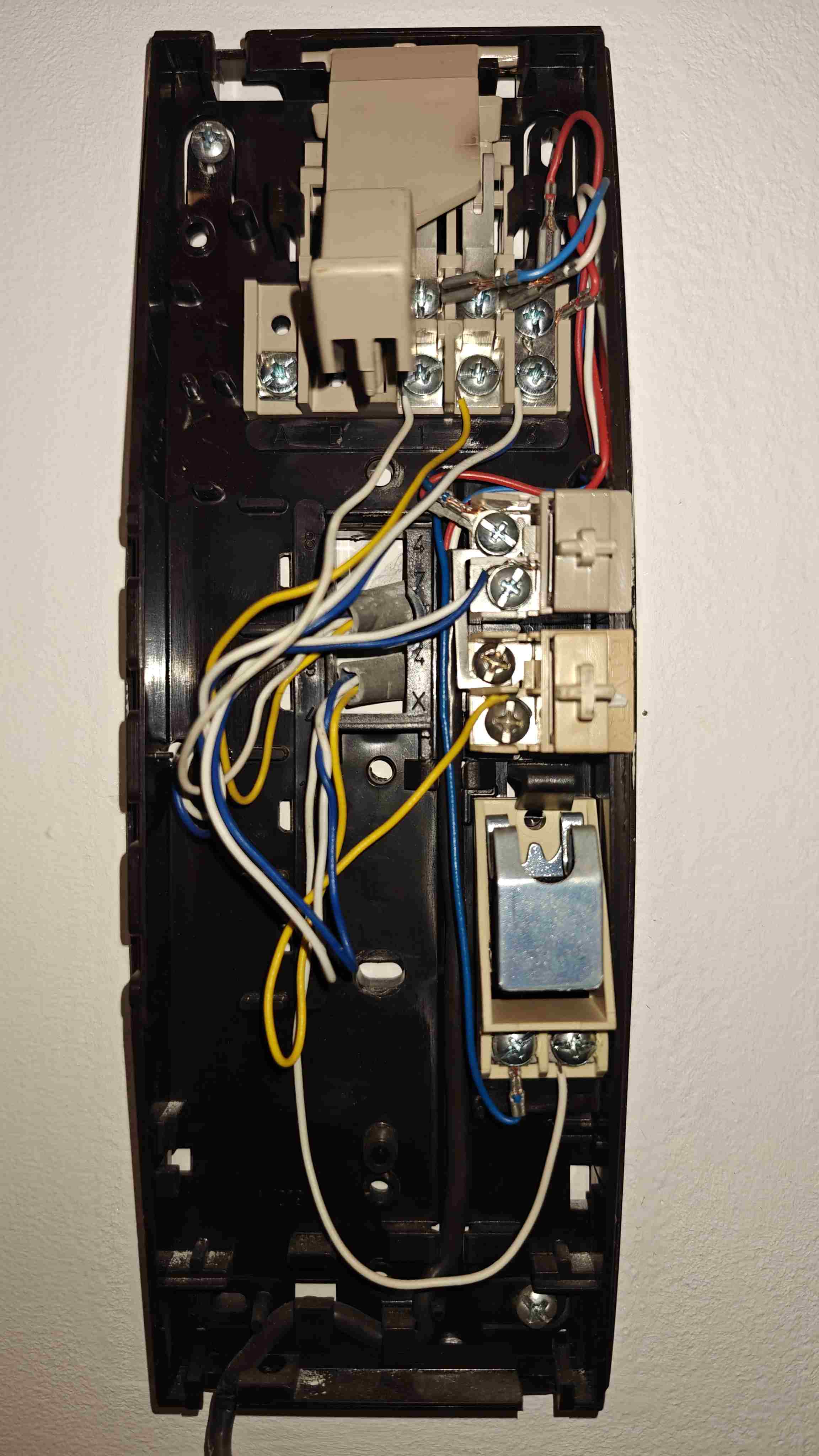

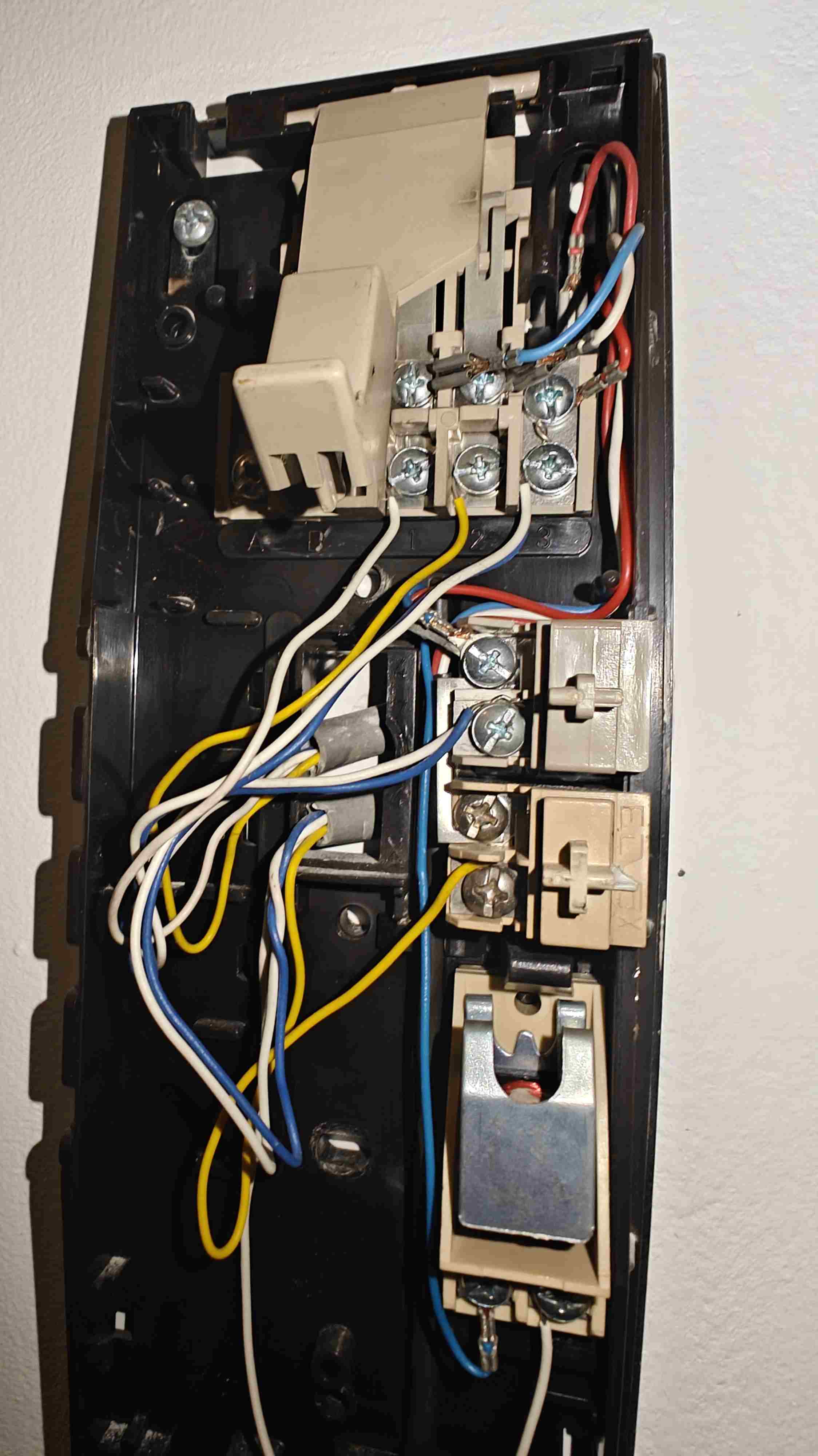

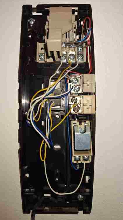

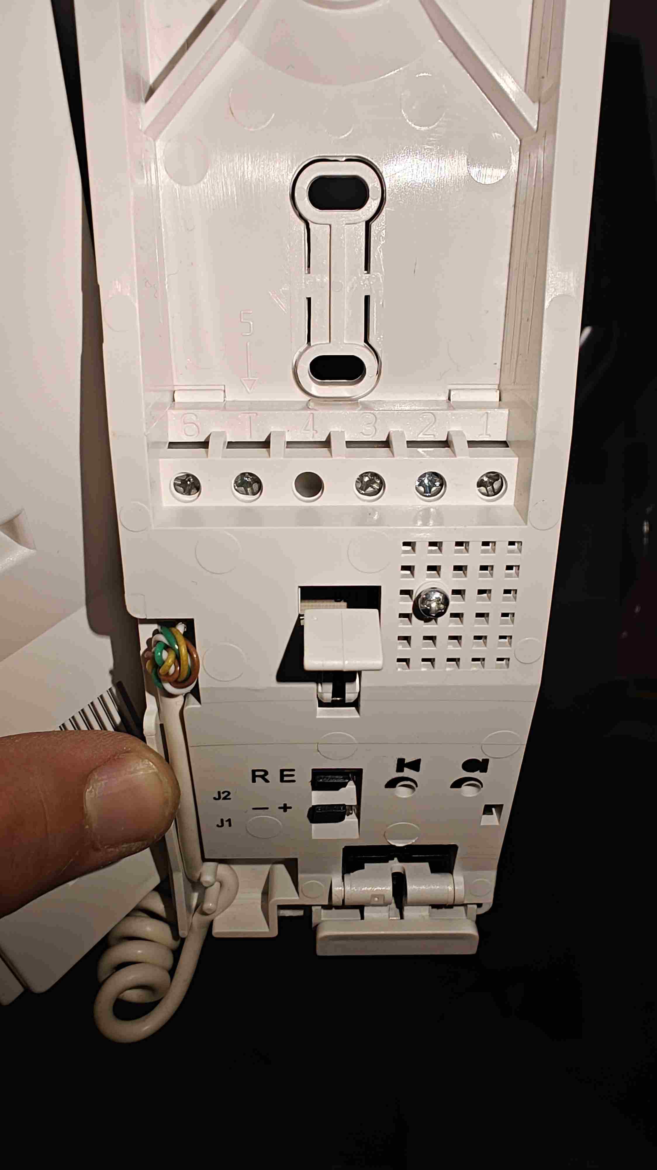

Oscarweb ha iniziato a seguire Da Elvox 1/005 2p a BTicino S334603
Da Elvox 1/005 2p a BTicino S334603
Oscarweb ha inserito una discussione in Citofoni, videocitofoni e intercomunicanti
Ciao a tutti, Avendo già ricevuto prezioso aiuto su questo forum in passato, spero di poterne beneficiare nuovamente. Un mio amico intende sostituire il suo citofono Elvox 1/005 a 2 fili con un BTicino S334603. Sebbene il modello BTicino disponga di un solo pulsante fisico, sarebbe comunque accettabile se questo azionasse contemporaneamente l'apertura del cancelletto e del portone. Allego le fotografie dei collegamenti attuali e della nuova morsettiera.o a tutti, una volta ho già trovato un grande aiuto su questo forum, spero che sia di nuovo così. Un amico vorrebbe sostituite il suo Elvox 1/005 2p con BTicino S334603 (chr ha solo un pulsante fisico, ma andrebbe bene lo stesse se aprisse contemporaneamente cancelletto e portone), allego le foto di collegamento attuale e la morsettiera nuova. - Oggi
installazione suoneria supplementare urmet
Roberto Garoscio ha risposto a Osvaldo75 alla discussione in Citofoni, videocitofoni e intercomunicanti
Riesci a indicarmi il link? -
installazione suoneria supplementare urmet
Roberto Garoscio ha risposto a Osvaldo75 alla discussione in Citofoni, videocitofoni e intercomunicanti
Ti indico il codice: 201172/55 Ho scritto citofonica non telefonica. -
installazione suoneria supplementare urmet
Roberto Garoscio ha risposto a Osvaldo75 alla discussione in Citofoni, videocitofoni e intercomunicanti
Ho scritto citofonica non telefonica. -
installazione suoneria supplementare urmet
Marco Fornaciari ha risposto a Osvaldo75 alla discussione in Citofoni, videocitofoni e intercomunicanti
No, solo su S+ e S-, nei manuali di Urmet (tra l'altro in italiano ho trovato poco), pare che per avere quei morsetti per il tuo videocitofono bisogna usare una piastra diversa, ma ribadisco il pare. Al tuo vidocitofono può essere abbinato un citofono con sola cornetta, quindi lì c'è la suoneria, ma bisogna sempre fare riferimento ai modelli esatti. ** Ma poi il tutto dipende d come è reallizzato quell'impianto, la prima discriminante è condominiale o casa singola mono apparecchio in casa, poi viene tutto il resto. Gli impianti digitali a Bus, quello poi ne ha due, sono completamente diversi da quelli tradizionali analogici a N fili totali. Se l'impianto è condominiale, rivolgiti all'eletticista del condominio e magari lascia fare a lui, che in quegli impianti è un attimo fare danni: danni pure molto costosi. ** Premetto che dei citofoni non mi somai occupato (se non del mio di casa, ma è facile è un vecchio Elvox analocico), ma ogni tanto mentre aspetto che avvengano alcuni eventi necessari, mi documento per imparare e pure perché sono relegato alla scrivania per alcune decine di minuti. P.S. In rete è in vendita una piastra 1705/954 dove la foto mostra due fili siglati appunto S+ e S-, ma nei manuali Urmet non ho trovato traccia. Ora occorre qualcuno che abbia grande famigliarità con quai prodotti. -
Avviamento pompa sommersa
Maxfrence ha risposto a Maxfrence alla discussione in Schemi e applicazioni di circuiti elettrici
L'impianto è realizzato così nel pozzetto più grande ci sono le due pompe. So bene che idraulicamente non è il massimo ma questo ho trovato e di difficile sostituzione a meno che di non demolire scavare e fare una vasca adeguata. Oggi ho cambiato cablaggio, tolto il relè temporizzato e lasciato il galleggiante a pera come unico sistema di avviamento e arresto. La pompa avrà più cicli ma così sono sicuro che quando serve partirà. Le sonde tre sonde di livello lowrance con suo relè le ho già provate, erano montate sul vecchio sistema l'acqua piovana ha una conducibilità diversa e si ossidano facilmente molte volte facevano cilecca. Il galleggiante a pera è sicuramente più sicuro. Lascerò così in fondo sono 30anni che funziona il sistema con i due pozzetti. L'altra alternativa demolire scavare ecc. La tengo come ultima spiaggia se si dovesse allagare la soluzione sarà questa. -
Differenziale scatta con il forno
Marco Fornaciari ha risposto a lavaca alla discussione in Scatti intempestivi dei differenziali
Perché non scatta: bella domanda! In 51 anni di soppravivenza ai guasti, posso garantire di averne risolti parecchi senza sapere il perché. Sia per decine di A a 690 V sia per i 4 mA a 5 V, tante volte basta rimettere il filo con il puntalino nel morsetto e il problema scompare, quando non spostare il filo nella canala, ovvero dare 1/10 di giro al bullone del capocorda. Però una cosa è certa, i guasti sugli impianti di automazione si individuano e capiscono, magari dopo qualche accidente; quelli alla distribuzione di qualsiasi tipo non sempre si individuano e capiscono, ma si risolvono. I guasti agli impianti e alle apparecchiature domestiche, già mi viene il mal di pancia a sapere che esistono: è per quello che in casa ho messo 2 generali al contatore+13 MTD o differenziaali, almeno circoscrivo il guasto rapidamente. -
Vuoto su multisplit - come fate ?
Alessio Menditto ha risposto a Nanotek alla discussione in Impianti Refrigerazione
Bisogna fare alcune considerazioni però, l’azoto non toglie nulla di umidità, semmai toglie polvere su tubi asciutti. Poi a proposito dei tubi con olio vecchio, se si tratta dello stesso impianto, dopo una perdita riparata, si lasciano i tubi sporchi di olio vecchio e si fa il vuoto, ma in caso di sostituzione macchine bisogna assolutamente fare un lavaggio con solventi. Per il fatto delle ore, stai spalancando il vaso di Pandora, se serve più tempo per fare un lavoro a regola d’arte, il cliente deve capire che le ore vanno pagate, perché se no si innesca il meccanismo perverso che il tecnico per paura il cliente protesti e rifiuti il lavoro, tira via proprio nella parte più importante del lavoro, cioè il vuoto, che distrugge il 70% dei clima (il restante 30 lo distrugge l’elettronica), e il cliente appunto pensa di aver fatto una furbata ad affidarsi al tecnico più economico, e si trova il clima già vecchio ancora prima di accenderlo. -
installazione suoneria supplementare urmet
Osvaldo75 ha risposto a Osvaldo75 alla discussione in Citofoni, videocitofoni e intercomunicanti
Se collego la suoneria con i morsetti L1 /L2 potrebbe funzionare? Cosa intendi per cornetta telefonica? Mi potresti postare un’immagine. Grazie -
installazione suoneria supplementare urmet
Roberto Garoscio ha risposto a Osvaldo75 alla discussione in Citofoni, videocitofoni e intercomunicanti
Ho verificato ora, sulla staffa del 1705/954 purtroppo non sono presenti i morsetti S+ S- per il collegamento della suoneria, puoi però aggiungere una cornetta citofonica, il costo però è molto superiore. -
Vuoto su multisplit - come fate ?
Nanotek ha risposto a Nanotek alla discussione in Impianti Refrigerazione
Io spreco anche un po' di azoto per "spurgare" anche quelle nuove. Così un po' di umidità se ne va. Ma quando vai a fare una sostituzione... si fa in un "baleno"... insomma... Linea da 10 metri, sporca di olio vecchio... stai attaccato anche una mezz'oretta con una buona pompa. -
Pressione diminuisce con Immergas Victrix Zeus 27
esco ha risposto a esco alla discussione in Guasti/Problemi Riscaldamento
Segnalo che da maggio 2025 questa Victrix Zeus 27 a condensazione con accumulo di circa 60 litri non è stata riparata. La caldaia funziona bene con l'unica "complicazione" di agire sul rubinetto del carico dell'acqua della caldaia, circa una volta ogni mese/mese e mezzo (pure nel periodo estivo con il sistema di riscaldamento spento). E' una caldaia con 19 anni di esercizio, immagino potrà anche superare i 20 anni e non so se opportuno valutare (preventivamente) la sostituzione anche considerando le recenti agevolazioni in caso di sostituzione con apparecchi ibridi costituiti da pompa di calore integrata con caldaia a condensazione, assemblati in fabbrica ed espressamente concepiti per funzionare in abbinamento. Ad esempio, la soluzione Immergas Eureka mono/dual che prevede l'aggiunta di una unità esterna + uno/due split per il raffrescamento: questa opzione prevede il micro-accumulo rispetto all'accumulo di circa 60 litri della Zeus 27, inoltre prevede l'ingombro del motore esterno del sistema ibrido che starebbe bene lontano e nascosto, contrariamente ai desideri dei manutentori che lo vorrebbero a "portata di mano". Nel mio caso sarebbero interventi relativamente "semplici" senza significative opere murarie, immagino inoltre che, se agevolati, significa che questi impianti ibridi sono più efficienti rispetto agli impianti separati.... ma ne vale la pena? EUREKA MONO 12-35 -
piergius ha iniziato a seguire Come trovare una soluzione a questa perdita occulta nel riscaldamento di casa?
Come trovare una soluzione a questa perdita occulta nel riscaldamento di casa?
piergius ha risposto a giovanni1946 alla discussione in Tubazioni
( giustamente hai escluso il vecchio vaso guasto ) Rimontane uno nuovo finché usano solo acqua Calda . Altrimenti appena accenderanno il Riscaldamento, farà di nuovo difetto ! il vaso incorporato nella Caldaia non è sufficiente a compensare la dilatazione di tutta l' Acqua contenta nei Termosifoni e relative tubature nate per la vecchia Caldaia che aveva il vaso aperto.. - Buona Domenica ! -
installazione suoneria supplementare urmet
Osvaldo75 ha risposto a Osvaldo75 alla discussione in Citofoni, videocitofoni e intercomunicanti
Grazie per la risposta.Vorrei sapere dove devo collegare i fili S+ e S- della suoneria 1072/59 alla morsettiera del video citofono? -
angelof1976 ha aderito alla comunità
Vuoto su multisplit - come fate ?
Alessio Menditto ha risposto a Nanotek alla discussione in Impianti Refrigerazione
Dunque ho cercato, va sostituito quando ovviamente diventa torbido, e quando fatica a raggiungere il vuoto desiderato. Certo che si vuol far presto, olio nuovo e tutte le indicazioni dette, il vuoto si fa in un baleno. Più è olio usato, già carico di per sé di umidità che è vero esce man mano si scalda, ma non è la stessa cosa di quando è appena versato, più il tempo si allunga. -
Vuoto su multisplit - come fate ?
Alessio Menditto ha risposto a Nanotek alla discussione in Impianti Refrigerazione
Infatti proprio per quel motivo nelle istruzioni della pompa da vuoto, se non ricordo male adesso cerco, c’è scritto di cambiare l’olio a ogni vuoto. -
Differenziale scatta con il forno
Leone2285 ha risposto a lavaca alla discussione in Scatti intempestivi dei differenziali
e il secondo perché non scatta? Non ero sicuro di come aveva collegato il secondo differenziale. Alcuni usano delle ciabatte a cui inseriscono il differenziale. Una volta un forno non riusciva a scaldare bene proprio perché vi era una caduta di tensione nel percorso del filo della ciabatta. Ciò mi ha fatto pensare ad una riduzione della corrente totale e quindi anche a quella di dispersione. -
Vuoto su multisplit - come fate ?
click0 ha risposto a Nanotek alla discussione in Impianti Refrigerazione
appunto perché igroscopico assorbe umidità sempre, quindi anche quando hai la pompa sul furgone o in magazzino La presenza di umidita nel POE oltre certi livelli lo fa diventare corrosivo... da cui un ottimo sistema per rovinare la pompa da vuoto -
Vuoto su multisplit - come fate ?
Alessio Menditto ha risposto a Nanotek alla discussione in Impianti Refrigerazione
Che olio? Quello nei tubi vecchi? -
Vuoto su multisplit - come fate ?
Alessio Menditto ha risposto a Nanotek alla discussione in Impianti Refrigerazione
Si usa il POE (insegnato ad un corso che feci alla Wigam) proprio perché è igroscopico!! Cioè se lo scopo è di togliere più umidità possibile, cosa c’è di meglio del POE che è letteralmente una spugna per l’acqua? Se tu versi il POE in un bicchiere lui immediatamente sembra che frigga, è perché sta catturando le particelle di acqua in sospensione. Più è caldo più toglie umidità. -
Vuoto su multisplit - come fate ?
Nanotek ha risposto a Nanotek alla discussione in Impianti Refrigerazione
Se ne fai due assieme e va tutto bene... guadagni anche mezz'ora o anche di più se l'impianto è già sporco di olio. Su un "quadri" guadagni un'ora o più. Può fare la differenza fra finire in giornata o dover tornare il giorno dopo. Comunque ho capito che l'unica è avere più pompe e rispettivi vacuometri. -
Piano induzione Miele kM 6115
Marco Fornaciari ha risposto a Pontamanu alla discussione in Forni - Microonde - Cucine
A volte succede. -
Differenziale scatta con il forno
Marco Fornaciari ha risposto a lavaca alla discussione in Scatti intempestivi dei differenziali
Il primo non scatta più di differenziale perché il secondo è un tipo AC, sorvolando sulle tolleranze. Però è in ogni caso è una protezione che lascia il tempo che trova. 0,0001 Ohm di filo non fanno la differenza. -
Vuoto su multisplit - come fate ?
click0 ha risposto a Nanotek alla discussione in Impianti Refrigerazione
nell'uso di olio POE nelle pompe vuoto sono totalmente contrario -
Nicola971 ha cambiato la sua immagine di profilo -
Vuoto su multisplit - come fate ?
Alessio Menditto ha risposto a Nanotek alla discussione in Impianti Refrigerazione
Però, ripeto, se vuoi aumentare la velocità del vuoto devi avere una pompa adatta, olio POE FRESCHISSIMO e caldo ancora prima di cominciare il vuoto (tradotto, il vuoto fatto a olio freddo è un finto vuoto), i tubi di collegamento pompa/impianto devono essere corti, cortissimi, e larghi di diametro. Cosi si fa prima il vuoto, non attaccando più circuiti insieme. Cioè cambiato da poco. Anzi possibilmente nuovo.
