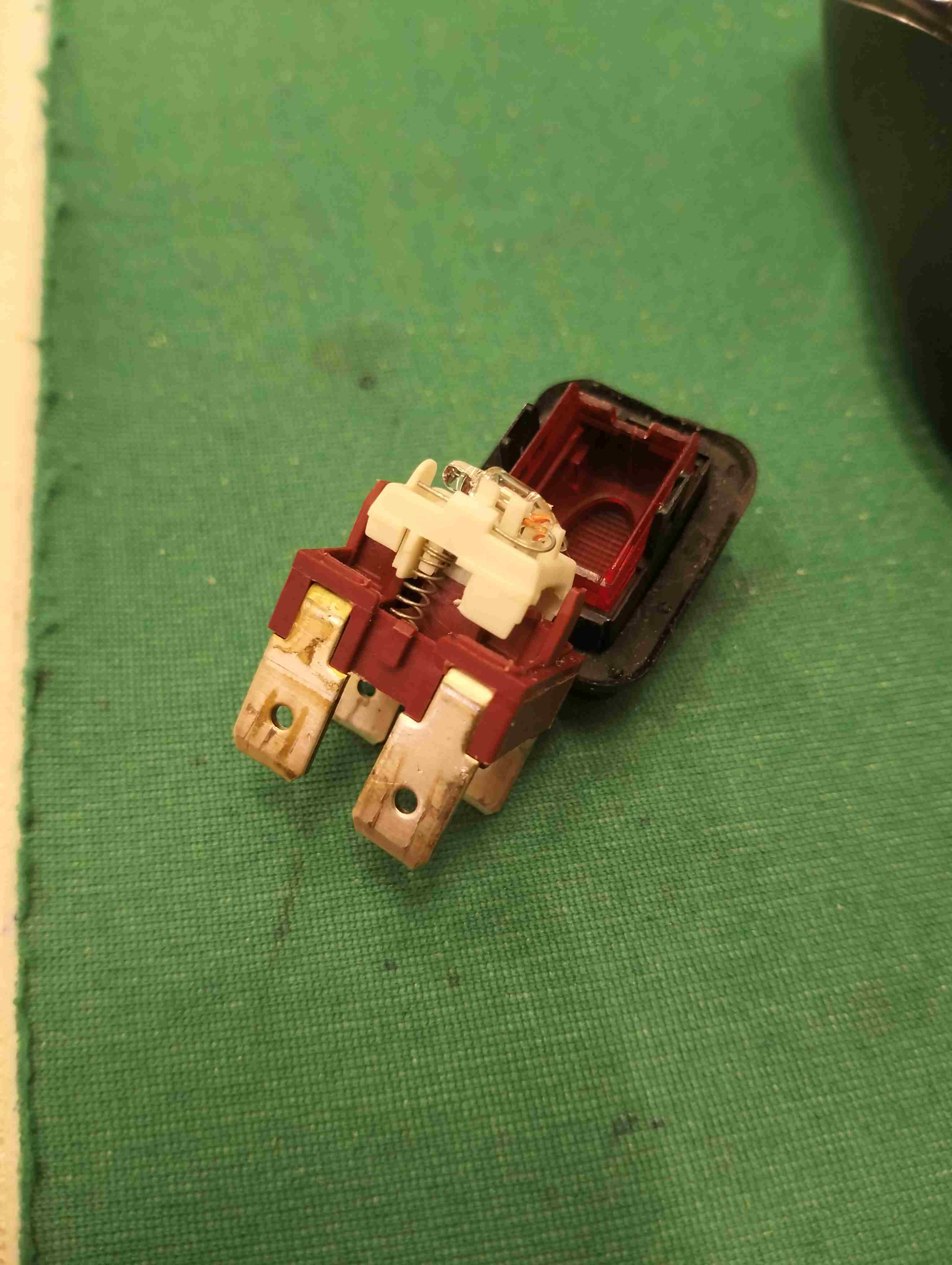

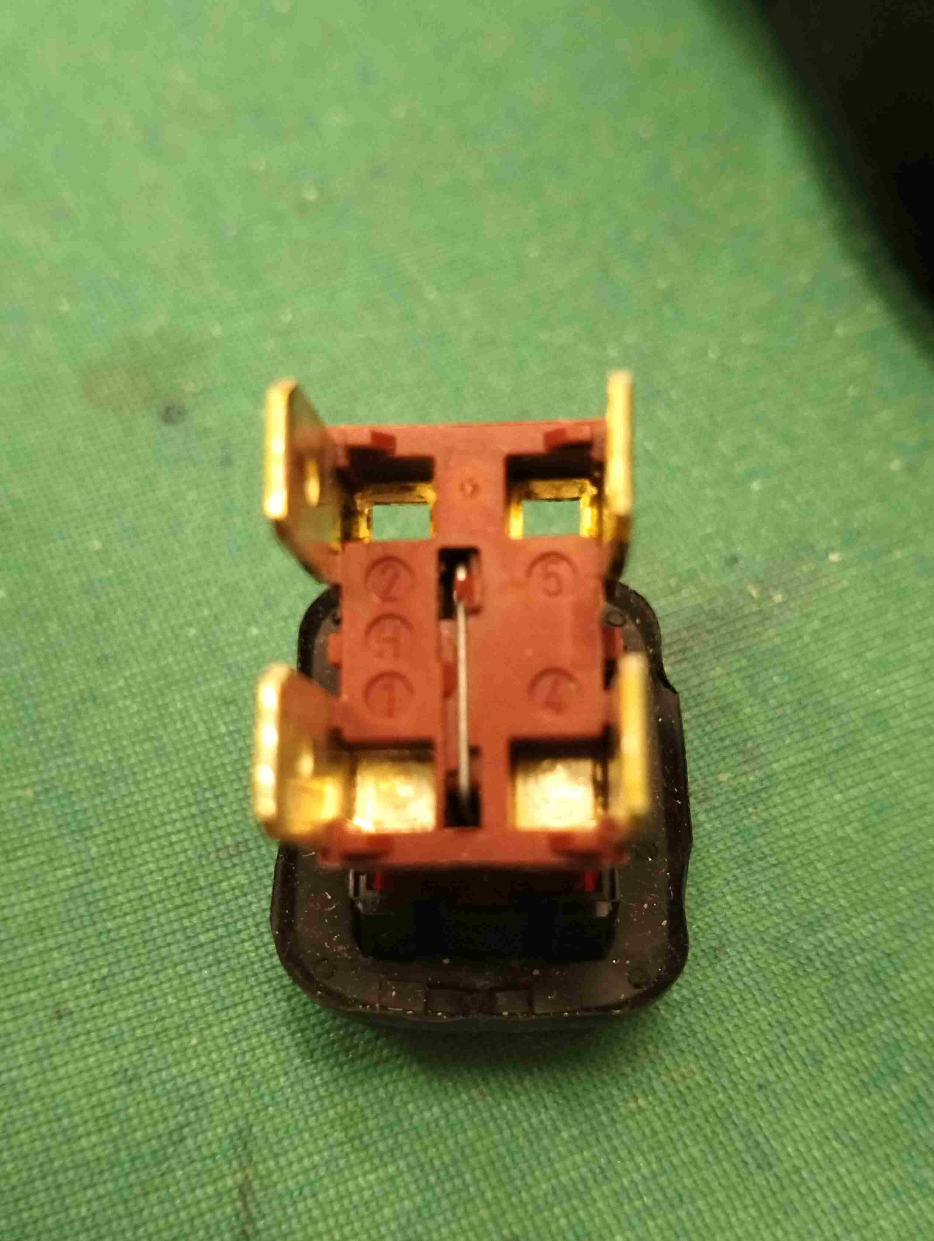

  1. Nell'ultima ora
  2. Questo è il vecchio tasto rotto. Ha un led sopra.
  3. sempre grazie delle risposte. volendo invertire i cavi.... ma come li devo invertire? ho le foto di come erano collegati prima. L'unica cosa e se ho messo il tasto al contrario, ma non penso cambi molto. Da quello che capisco io, sono in linea. i due marroni davanti al marrone/bianco. e i due blu davanti il blu/biaco
  4. Pensavo fosse un errore comune, forse non è così? Oppure ho scritto troppo e ciò disincentiva a leggere... Volendo riassumere, le domande sono due, la prima riguarda questo famigerato errore H6 e, se qualcuno ha dovuto risolvere, come ha fatto. La seconda se qualcuno conosce chi può risolverlo, a Torino, io non ho trovato nessuno, in passato chiedevano (a me) di cosa si trattasse, pedissequamente spiegavo cosa c'era scritto sul manuale (esiste in rete una seconda definizione che infittisce il mistero, potrebbe essere dovuta ad una traduzione errata), poi ho smesso, non credo che si possa fare affidamento su chi non sembra orientarsi...
  5. Ciao a tutti, ho una Lavastoviglie Smeg ST5233 qualche settimana fa durante un ciclo di lavaggio si è attivato l'antiallagamento, la pompa si è attivata e non si fermava più, ed è uscita dell' acqua da sotto la macchina, quella sera smontando le paratie e il fondo ho visto che era rimasta poca acqua ma il sensore anti allagamento aveva evidenti segni di bruciatura tra due contatti e si sentiva odore di bruciato, l'ho ordinato e ieri l'ho sostituito, la macchina alla successiva accensione da errore E1, lampeggia il primo led mentre l'ultimo rimane fisso, questo lo fa subito, prima ancora di selezionare un programma o provare ad avviarla, anche provando a selezionare un programma e farla partire il risultato non cambia, il sensore antiallagamento funziona perchè se lo schiaccio si attiva la pompa e se lo rilascio smette, ho provato anche ad accenderla scollegando il sensore antiallagamento, ovviamente il rubinetto dell' acqua è aperto e non saprei più cosa controllare, immagino che a questo punto se è un problema di carico siano rimaste l'elettrovalvola di carico e la scheda, il fatto che l'errore lo dia subito appena la accendo mi fa pensare ad un malfunzionamento della scheda. voi come procedereste? considerato che non sono un tecnico ma semplicemente uno smanettone
  6. Non credo proprio che quei 53,99 euro siano ben spesi. Per evitare di spendere 2K per una nuova scheda dovrai spenderne di più. Sicuramente non basteranno 500VA, poi ti servirà un vero UPS a onda pura. Qualcosa tipo questo o questo tanto per fare due esempi. Il fatto che sia per "server" vuol dire tutto e niente.
  7. Oggi
  8. Bruseghin
    aspirapolvere Miele S8320 non si accende
    forse ci sono potrebbe essersi danneggiato il triac in questi giorni lo sostituirò e poi vi saprò dire, se nel frattempo qualcun'altro avesse avuto il mio stesso problema ed ha qualche consiglio lo ringrazio anticipatamente
  9. Ringrazio molto quelli che mi hanno risposto, perchè mi dà la possibilità di fare una scelta precisa. L'ideale sarebbe che fosse l'installatore a dare indicazioni, ma i i tecnici in Italia non sembra proprio sappiano come è costruita la centralina. Ho provato in altra occasione la via diretta a BSPOOL, ma senza avere alcuna risposta. Il ns intento NON E' di garantire la continuità, ma la protezione. Il motivo di scegliere una alimentazione di continuità tipo per i server, è che generano loro i 50 Hz a 230 V, da una batteria. Questo sembra una separazione efficace. L'alimentatore può guastarsi, ma costo molto meno della centralina (credo costi 2k euro). l'alimentatore parecchio meno. Il carico è basso, 260w Io avevo pensato all'alimentatore UPS di cui allego il riferimento, se questo acquisto non è una buona idea, vi prego di dirmelo. https://www.ebay.it/itm/327105794800?chn=ps&norover=1&mkevt=1&mkrid=724-159604-675279-6&mkcid=2&mkscid=101&itemid=327105794800&targetid=4586818929086162&device=c&mktype=&googleloc=243054&poi=&campaignid=606916093&mkgroupid=1331511161653153&rlsatarget=pla-4586818929086162&abcId=10701710&merchantid=136824
  10. Paoletto69
    Tv Philips 50pus6162/12 no video
    Scusate dalla tcon alle schedine del pannello ci deve essere i 12v?
  11. mistertv
    united led32x16 TP.SIS231.P83 schermata accensione bloccata
    Scusate ma con i firmware non si può andare a tentativi a meno che non interessi bloccare definitivamente il tv come potrebbe anche avvenire con un firmware sbagliato o non sicuro. Almeno bisogna sapere che pannello monta prima di rischiare a caricare qualcosa. proprio sul forum specialmente con i prodotti RECO ci sono diversi utenti che hanno bloccato l'apparecchio per utilizzi impropri di firmware.
  12. Grazie mille per l'aiuto!
  13. gianni1961
    Lavastoviglie Candy va in pausa e rumoreggia
    Signori buongiorno , vi angoscio ancora .....questa mattina decido di fare il test di picchiettare la pompa di lavaggio mentre si "inceppa" per vedere se riparte. Smonto lo zoccolo anteriore , come vedete in foto, la pompa 1 è lo scarico, la pompa 2 di lavaggio, mi armo di un legno per arrivarci, accendo la macchina che parte, fa il lavaggio, poi passa al risciacquo dove mi aspetto il problema e.......maledizione, fila via liscio fino alla fine del ciclo senza impuntamenti . Non ho potuto testare un bel nulla. Così diventa difficile !!!!!
  14. illogatto
    united led32x16 TP.SIS231.P83 schermata accensione bloccata
    Io ho questo link
  15. Dumah Brazorf
    IR per condizionatore
    quel *327 potrebbe essere un 32.7kHz?
  16. Dumah Brazorf
    PROBLEMA CON batterie di accumulo PYLONTECH H48050
    Le nuove batterie saranno state cariche al 100% ma quelle esistenti? Comunque hai menzionato "installatore" quindi è un suo problema.
  17. Bruseghin
    aspirapolvere Miele S8320 non si accende
    non penso è un aspirapolvere con sacco comunque le ho provate tutte quelle che conosco e non funziona, la luce lampeggiante di massima potenza dovrebbe indicare che il motore è andato temporaneamente in surriscaldamento, ma ormai è qualche mese che non lo accendo e la situazione non cambia, io vorrei capire se il sensore è all'interno del motore o sulla scheda e se si può cambiare o effettivamente dover cambiare il motore.
  18. walter longo
    IR per condizionatore
    queste sono le scritte, si può risalire al modello?
  19. Ops, intendevo AMPL.:00.1000V.
  20. mistertv
    Cambio scheda madre
    Aggiornamenti non ci sono. Bisogna reinstallare il firmware originale che gli permettere di lavorare con quel pannello visto che questa scheda può equipaggiare tv di diversi formati e marche. Un firmware per TV in genere contiene più del semplice software applicativo. Può includere anche: parametri di temporizzazione del pannello Mappatura LVDS configurazione della retroilluminazione impostazioni sintonizzatore mappatura telecomando logo/dati di avvio Configurazione NVM Se qualcosa non corrisponde possono insorgere problemi come il tuo. Prima di acquistare una mainboard bisogna fare questi ragionamenti altrimenti bisogna tentare di intervenire con programmatori per leggere questi contenuti e trasferirli alla nuova scheda. Alternativa...tentare lo swap delle memorie. Non so che tipo di attrezzature e conoscenze possiedi per poter fare questi lavori però dovresti tentare questa strada che tra l'altro potrebbe anche essere infruttuosa perchè, se sull'uscita per il cavo LVDS il progettista ha invertito ad esempio l'alimentazione del pannello tra due pin, come faceva Vestel sulla main 17MB82, si rischia anche di fare danni.
  21. Ieri
  22. La Potenza di un UPS è, oltre alla capacità di sostenere il carico, anche quella di garantire l'alimentazione per un certo numero di secondi o minuti. Un altro fattore da tenere in conto è il tempo di intervento. I modelli "on line" sono a tempo zero perchè il carico è sempre alimentato dal UPS, mentre i tradizionali sono nell'ordine di 10/20 mS. Quindi oltre alla sinusoidale pura, pensa anche per quanto tempo vuoi alimentare la tua apparecchiatura magari basandoti sui blackout già accaduti. I maggiori produttori (schneider, riello...) mettono a disposizione online dei calcolatori che ti danno, per il tuo carico, il tempo di durata in blackout. Nel tuo caso potresti semplicemente separare l'alimentazione della scheda, dal circuito di potenza, mettensola sotto UPS. Sempre se possibile.
  23. Marco Fornaciari
    Suggerimento per nuovo quadro elettrico
    Ok, 10 kW termici installati, quindi se ha la resistenza saranno: - max 3,5 kW di resistenza, ma forse modula - max 2,5 kW di motori ed elettronica, ma i motori modulano in funzione normalmente c'è uno o l'altro. Quindi con impianto 6 kW nominali e 160 mq non serve il progetto di iscritto agli albi. Devi anche valutare se tenere conto del fatto se vuoi sfruttare il 30% di potenza prelevabile dal fornitore per tre ore continue prima che lui stacchi: diventano quasi 9 kW, se li vuoi sfruttare in pieno devi avere il progetto: io nel tuo caso lo farei, non è quello che ti sposta il costo finale del tutto. Se hai anche fotovoltaico, o prevedi di installarlo, e funzionare in alimentazione in parallelo alla rete del distributore, il progetto serve dato che vai ben oltre i 6 kW, o addirittura oltre i 9 kW. Ora faccio un ipotesi. Nel caso non vuoi usare il 30% in più, devi limitare tu gli assorbimenti, quindi: - entro 3 metri dal contatore interruttore 32 A 6 kA di PdI MT o MTD 300 mA selettivo (dipende da come è costruito il montante), per alimentare appartamento - eventuale altro interruttore 25A o 16A per alimentare garage e cantina MT o MTD come sopra - montante 6 mmq verso appartamento - montante 2,5 o 4 mmq verso garage e cantina centralino appartamento - generale MT 32 A con PdI 4,5 kA - tanti MTD 30 mA istantanei tipo A o F con corrente adeguata a carici alimentati o/e conduttori, uno per ogni linea protetta - piano di cottura a indizione con linea dedicata con MTD 20 o 25 A secondo me 24 posti possono essere pochi. Centralino garage e cantina - generale MTD 25 o 16 A 30 mA diretto - generale prese MT 16 A - generali luci MT 6 A - se prevedi carica batterie per auto, metti linea dedicata con MTD adeguato. Conduttore 1,5 mmq interruttore 10A o meno se si alimentano citofoni o altre piccole apperecchiature di servizio Conduttore 2,5 mmq interruttore 16A Conduttore 4 mmq interruttore 20A o 25A a seconda del carico Conduttore 6 mmq interruttore 25A o 32A a seconda del carico Conduttore 10 mmq interruttore 40A o 50A a seconda del carico e della lunghezza della linea Conduttore 16 mmq interruttore 50A o 63A a seconda del carico e della lunghezza della linea Ma l'acqua calda sanitaria come la generi? Gas o eletricità?
  24. FrankApple78
    Cambio scheda madre
    Ciao dopo aver tenuto un tv Graetz GR43Z1470 (abbinata al codice della scheda madre HK.T.RT2851P839) fer.a per il periodo invernale in una a casa che si usa soltanto in estate, il led di accesso sione lampeggiava segnalando un problema hardware. Ho sostituito la scheda con una identica ma adesso si vede il led accendersi ma il flusso video non và. Qualcuno saprebbe indicarmi dove recuperare il firmware giusto? Contattato l'assistente italia di graez ma mi dicono che non esistono aggiornamenti. Ma io non mi arrendo perchè trovo essere uno spreco buttare un tv di nemmeno due anni e utilizzato pochissimo (soltanto due mesi in estate). Grazie
  25. Dumah Brazorf
    IR per condizionatore
    smontalo e vedi se trovi scritte
  26. FrankApple78
    PROBLEMA CON batterie di accumulo PYLONTECH H48050
    È probabile che il caricabatterie non riesca ad avere lo spunto per caricarle tutte.
  27. Marco Fornaciari
    Richiusura in fase di apertura Basculante Faac
    In fase di apertura di cancelli e portoni solitamente non ci sono pericoli, qualora ci fossero la norma prevede l'arresto, eventualmente un molto breve movimento in chiusura per liberare l'ostacolo ed evitare schiacciamenti. Ma il portone basculante si muove un modo diverso da cancelli e portoni e in aree con poco spazio potrebbe creare situazioni di pericolo, ma mettere lì un bordo sensibile non è cosa così semplice e non è detto che funzioni (di solito i bordi sensibili sono efficaci solo nei cancelli o portoni scorrevoli. Come scitto da Maurizio, se possibile si mettono le fotocellule, ma già il lampeggiante e i cartelli di avviso sono ritenuti sufficienti dalle norme. In ogni caso la forza dellla motorizzazione deve essere modesta, cioè appena sufficiente a vincere le due forze contrarie di porta e contrappeso di bilanciamento, anche perchè se non fosse bilanciata a mano la porta non la apri facilmente, e non sta aperta. Piuttosto si mette un tempo lungo di ritardo dall'accensione del lampeggiante alla reale manovra di apertura. Tra l'altro lo stesso problema lo si ha aprendo manualmennte dall'interno: chi vede fuori? A conti fatti conviene avere una buona assicurazione personale. La soluzione migliore è mettere un portone sezionale che non deborda da nessuna parte pericolosa.
  28. Ciao e ben ritrovato TA78, Sinceramente a questo punto non saprei più cosa dirti rispetto a quello che ti dissi già a suo tempo, ormai quattro anni fa. Comunque, dal tuo vicino funziona tutto? Prova a misurare se arriva tensione (non mi ricordo se 20Vcc o 33Vcc) tra i morsetti L-L della staffa. Posta le foto dei vari apparecchi, citofono, staffa, alimentatore, posto esterno, ecc.... in modo che si vedano i collegamenti e gli articoli dei prodotti --------------------------------------------------------------------------------------------------------------------------------- Comunque, ho visto che ti sei accodato anche ad un'altra vecchia discussione di un altro utente, cosa che è vietata dal regolamento del forum, anche perché si tratta di un sistema completamente diverso dal tuo, quindi continua solo qui, anche se in teoria avresti dovuto aprirne anche una di nuova, comunque attendi le eventuali decisioni di un moderatore
  1. Carica più attività
