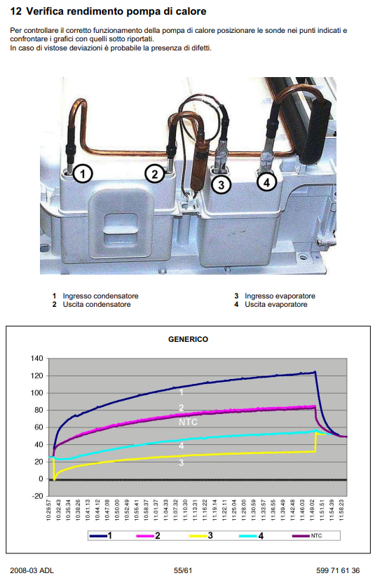

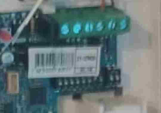

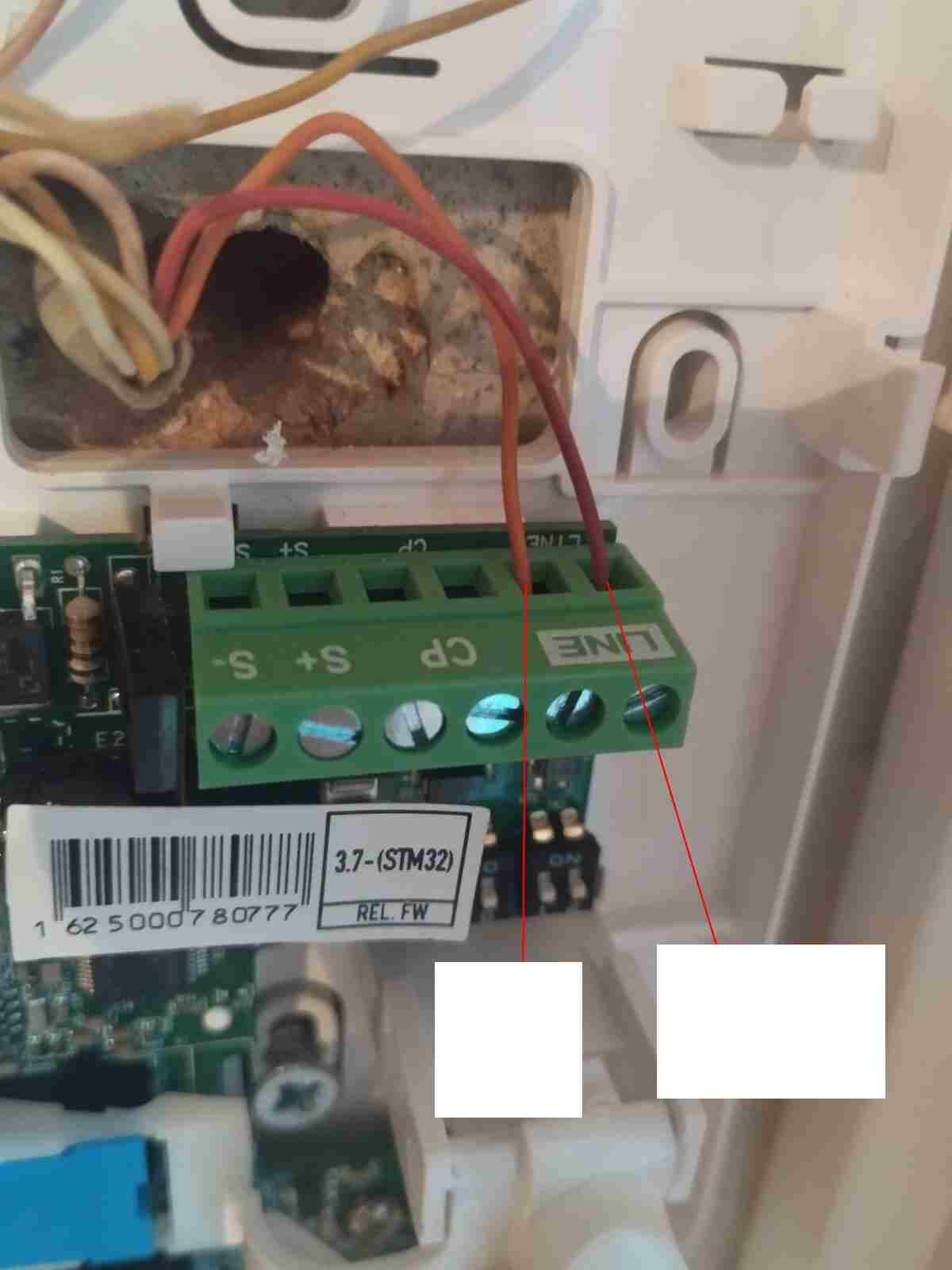

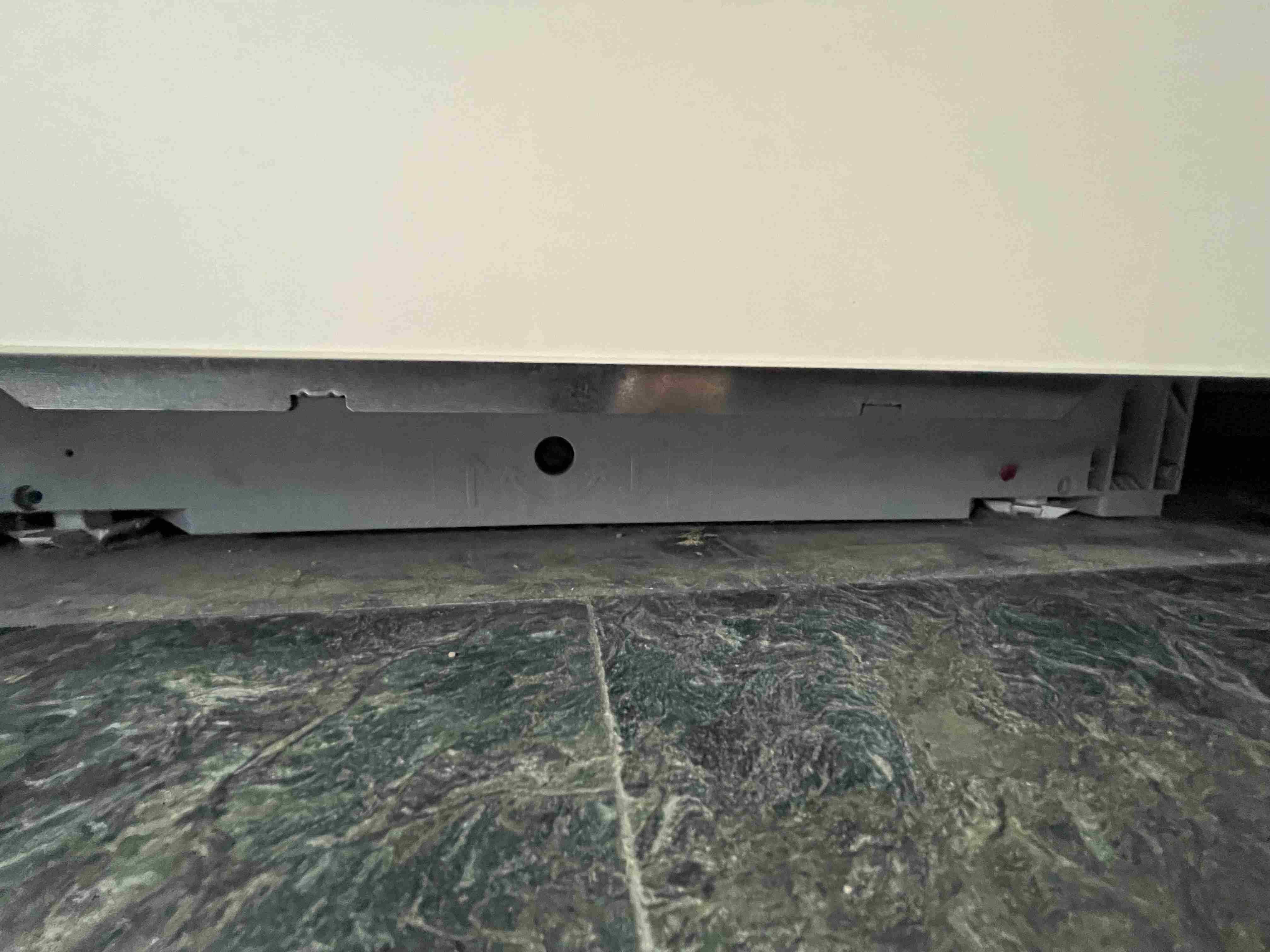

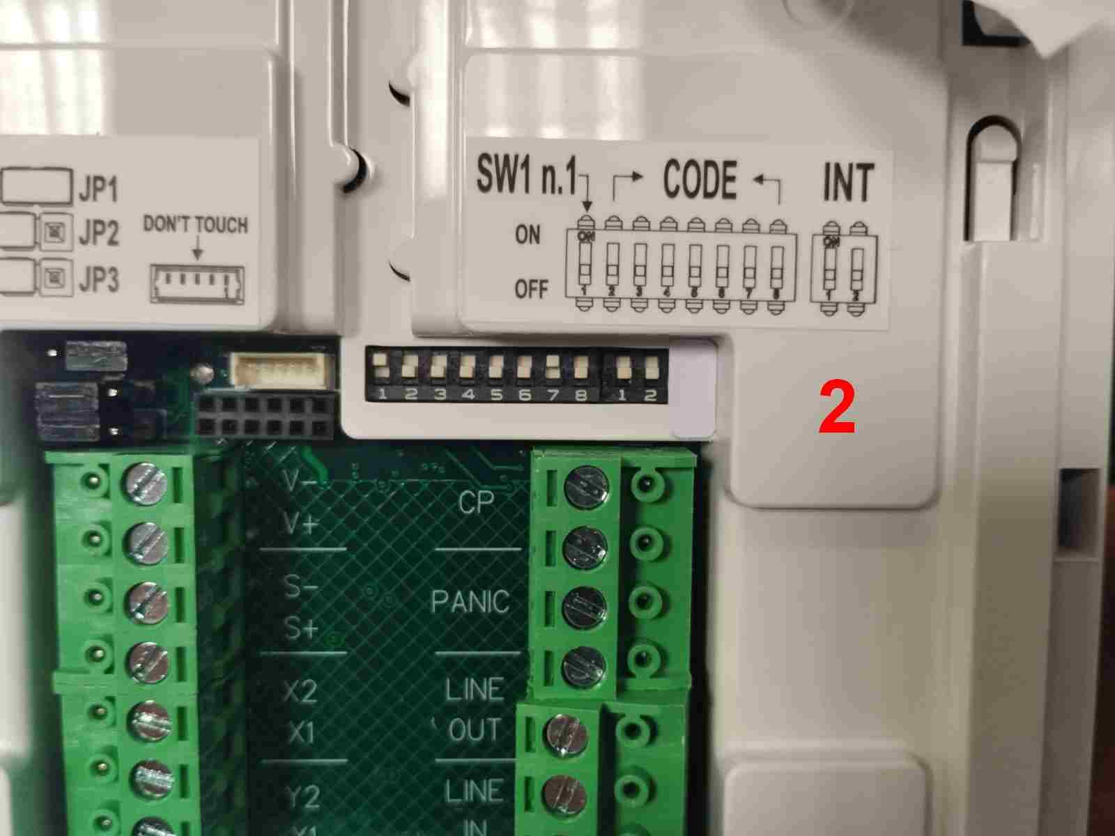

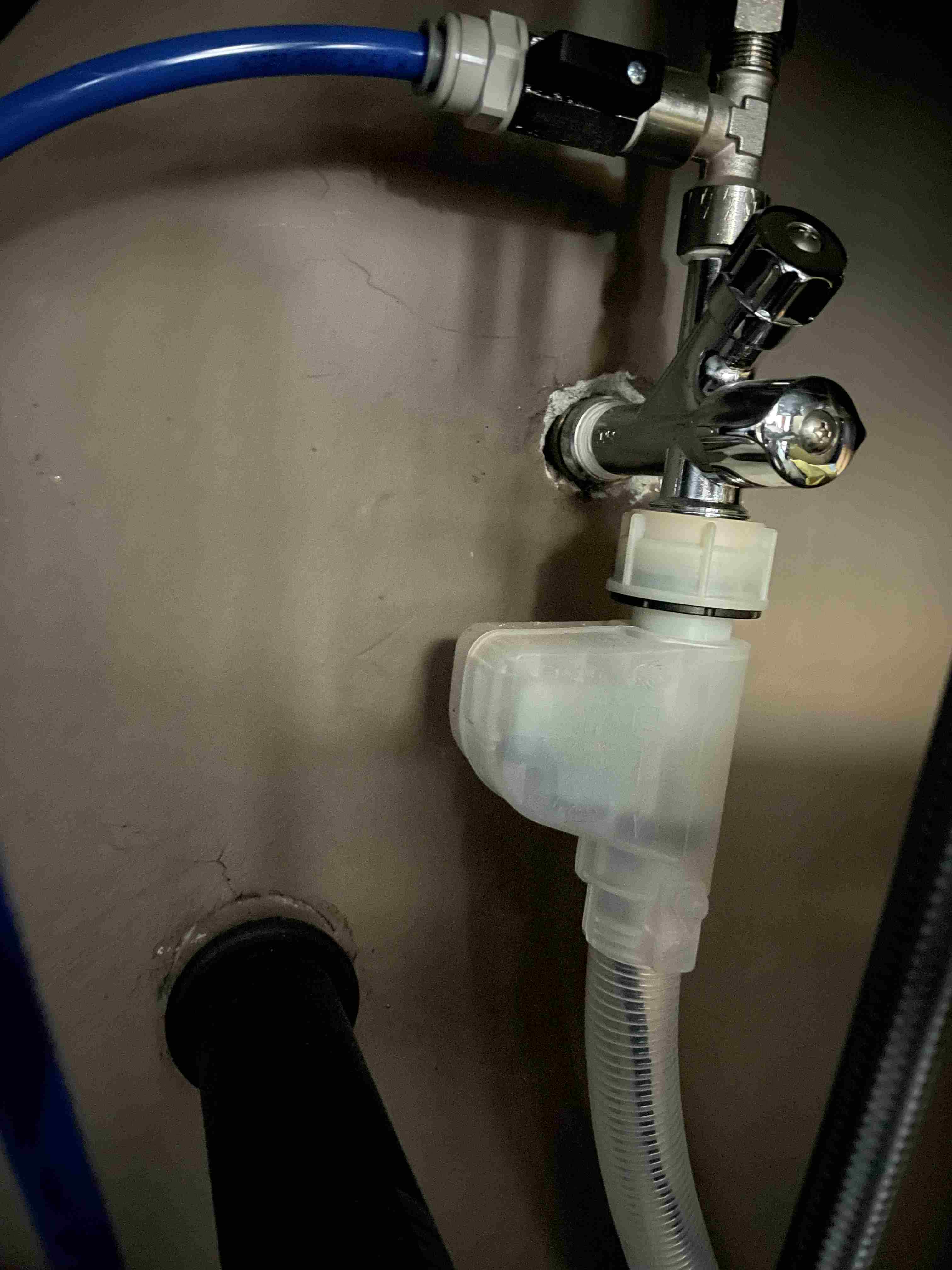

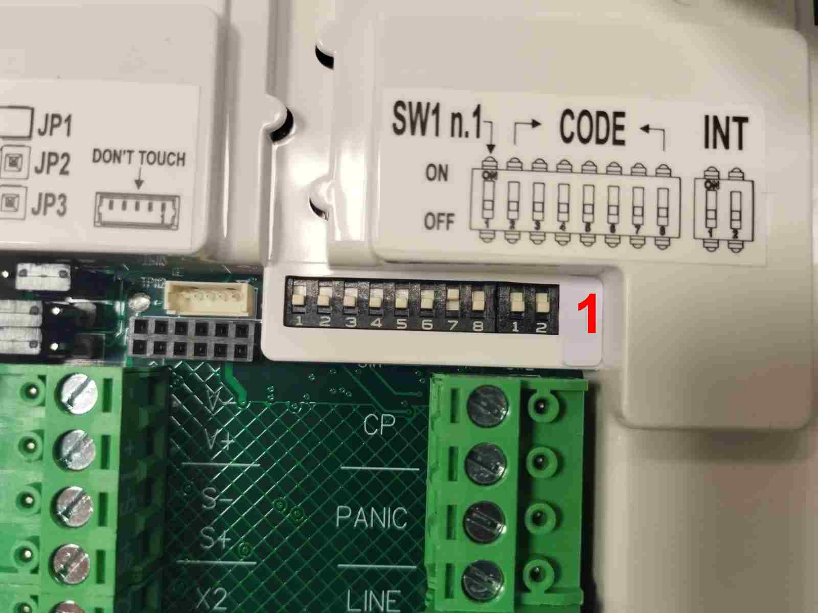

Lavastoviglie Siemens Errore E15 acquastop
Stefano Dalmo ha risposto a twistdh alla discussione in Lavastoviglie
Perciò ti ho detto di tirarla fuori , e pure per avere tutto a vista -
MatteoG ha iniziato a seguire Impianto came solleva basculanti
Buongiorno a tutti mi presento. sono Matteo e sono nuovo nel forum pertanto chiedo in anticipo scusa se ho sbagliato la sezione per la discussione. Non mi ritengo assolutamente un esperto nel settore però riesco a cavarmela abbastanza. arrivo al sodo. Ho appena installato un automazione per basculante della came modello 8k01mv-008, L automazione era già preimpostata con valori di fabbrica accettabili per l’utilizzo che devo farne pertanto mi è bastato fare l’apprendimento della corsa, selezionare che tipo di funzionamento far fare alle fotocellule e impostare commutatore esterno ( pulsante passo passo ). fino a qua tutto regolare e funzionante. installo la schedina radio per iniziare la programmazione del telecomando tutto originale compreso nel kit modello della schedina radio CAME W06RV-0050 e dall’installazione il basculante ha iniziato ad aprirsi da solo. lo chiudo e dopo qualche minuto si riapre e resta aperto. ho provato a fare un reset della centrale e un ripristino dei parametri ma nulla da fare, sulla schedina c’è un jumper anche se sposto questo non cambia nulla. considerate che la schedina è a mono connettore che si infila sulla centrale del automazione non ci sono collegamenti a cavi. riuscite a darmi un aiuto ? Può essere che ho sbagliato qualcosa io o come ho potuto leggere dopo alcune ricerche la schedina radio anche se del kit può essere incompatibile e bisogna installare un altro tipo di schedina?? grazie mille a tutti per l’aiuto.
Lavastoviglie Siemens Errore E15 acquastop
twistdh ha risposto a twistdh alla discussione in Lavastoviglie
lo zoccolino l'ho tolto, intendi smontare la porta per accedere alla parte frontale in basso che si vede nella prima foto che ho messo sopra? perché smontare l'anta mi sa che è un casino...se però bastasse tirarla fuori penso di poter tenere l'anta montata e semplicemente svitare le viti frontali ed estrarre il tutto per avere accesso ai laterali. O sbaglio? Grazie ancora -
AEG T59840 non asciuga più bene
guidobras ha risposto a guidobras alla discussione in Lavatrici - Asciugabiancheria
Posto che la probabilmente la mia AEG T59840 è basata sulla piattaforma ENV06HP (quella del service manual che hai postato tu), hai davvero misurato 120 gradi celsius sull'ingresso condensatore? Mi sembra una temperatura molto elevata per una pompa di calore di quel tipo Chissà perchè sulla piattaforma EDR 2000 (un pò più vecchia ma molto simile) quella temperatura è nell'ordine della cinquantina di gradi.... la pompa di calore sembra essere la stessa. Anche se una si riferisse alla temperatura dell'aria nello scambiatore e l'altra alla temperatura del gas nei tubi, è una differenza molto grande. -
Stefano Dalmo ha iniziato a seguire Lavastoviglie Siemens Errore E15 acquastop
Lavastoviglie Siemens Errore E15 acquastop
Stefano Dalmo ha risposto a twistdh alla discussione in Lavastoviglie
Tirala fuori che fai prima . Per togliere lo zoccolo devi smontare la porta -
Lavastoviglie Siemens Errore E15 acquastop
twistdh ha risposto a twistdh alla discussione in Lavastoviglie
Ho "smontato" il filtro in ingresso...più che altro vedo che si può aprire ancora in due ma è ad incastro penso e non vorrei romperlo...ho tolto il filtrino in ingresso che era pressochè immacolato. devo smontarlo completamente per verificare qualcosa? Nel caso come lo apro? Dopo averlo pulito e rimontato o collegato nuovamente la corrente ma da subito stesso errore, quindi devo fare altro o aprire del tutto quel filtro in ingresso. Al momento tengo acqua chiusa e corrente staccata, dato che non vedo perdite sul pavimento -
apertura a distanza 2 portoncini
Bruno1970 ha risposto a Bruno1970 alla discussione in Citofoni, videocitofoni e intercomunicanti
Buongiorno Roberto, ho seguito la tua indicazione ed ho comprato il 1760, nei prossimi giorni lo monterò. ho dato un occhiata alle istruzioni di collegamento, ma approfittando della tua disponibilità e competenza vorrei chiederti conferma di alcune cose. posto l'immagine di come è attualmente collegato il mio citofono ( tutti su off e il 7 su on) , e come sono settati i PIN del mio citofono. ti allego anche l'immagine di come ho impostato i PIN sul 1760, non sono sicuro di quale sia quella giusta se la 1 o la 2. Mentre per i fili è indipendente il collegamento? grazie per la disponibilità e l'aiuto -
yaroslav ha aderito alla comunità
Electrolux EEZ68600W - problema con pentole in acciaio
puma87 ha risposto a AdeptusAstartes alla discussione in Lavastoviglie
Capita anche a me dopo aver bollito la pasta. È più che altro una questione di tipo di sporco. Ad esempio, invece, la pentola del sugo esce sempre bella brillante, anche perché l'acido del pomodoro aiuta a lucidarla. Questione curiosa: a me la polvere Miele lava bene ma per le pentole usate per bollire la pasta o altri cibi, il risultato è migliore con i gel, anche quelli a basso costo come W5 tutto in uno di Lidl. A volte, per risolvere, metto una goccia di liquido W5 nella pentola e la spazzolo prima di metterla in lavastoviglie, magari quando voglio comunque usare la polvere Miele ad esempio perché ho molte tazze macchiate di caffè o tè (e in quel caso abbondo leggermente con il W5 nella pentola, in modo che venga usato nel prelavaggio, mente nel lavaggio la macchina usa la polvere Miele). -
AEG T59840 non asciuga più bene
guidobras ha risposto a guidobras alla discussione in Lavatrici - Asciugabiancheria
La foto non rende, la forte compressione che il forum applica la compromette Il filtro è libero, passano molto agevolmente sia aria che acqua Per scrupolo l'ho comunque messo a bagno nell'aceto -
Tecnoblock vcw 180 xe - ACS attacca e stacca in continuazione
mick64 ha risposto a mick64 alla discussione in Guasti/Problemi Riscaldamento
Buongiorno a tutti e buon anno! Ho ripetuto la misura e vi confermo resistenza infinita con micro non premuto e resistenza di 0,6 ohm circa con micro premuto usando fondo scala di 200 ohm. Questa volta ho proprio staccato il commutatore, quindi, sicuramente scollegato elettricamente. A proposito, qualora riteniate che il micro vada sostituito vi informo che non è possibile sostituirlo singolarmente in quanto è montato sulla staffa che regge tutto il commutatore e non si svita inferiormente ma solo superiormente. Ho ispezionato il commutatore e la guarnizione andrebbe sostituita, si può acquistare separatamente ed eventualmente qual è il codice? Attendo istruzioni prima di rimontare il tutto -
Lavastoviglie Siemens Errore E15 acquastop
twistdh ha risposto a twistdh alla discussione in Lavastoviglie
ah ok, il fatto però è che non vedo viti...non mi sembra smontabile a guardare da sotto ah ecco. provo a smontarlo e pulirlo magari, per vedere se ha qualcosa di evidente che non va -
ALLUMY ha iniziato a seguire Lavastoviglie Siemens Errore E15 acquastop
Lavastoviglie Siemens Errore E15 acquastop
ALLUMY ha risposto a twistdh alla discussione in Lavastoviglie
Era la prima cosa da controllare 😁 -
Lavastoviglie Siemens Errore E15 acquastop
michpao ha risposto a twistdh alla discussione in Lavastoviglie
Proprio quello in metallo che si vede nelle prima foto -
Lavastoviglie Siemens Errore E15 acquastop
twistdh ha risposto a twistdh alla discussione in Lavastoviglie
innanzitutto grazie ad entrambi. togliendo lo zoccolino sul frontale non mi sembra di avere altri sportelli da togliere, metto in allegato la foto. Per accedere al microinterruttore va tirata in fuori la lavastoviglie? o c'è modo di accedervi dal frontale, anche se la mia è con apertura slide e quindi immagino ci sia meno spazio sotto? ho visto che in ingresso acqua c'è una sorta di filtro...può essere li qualche problema anche? è collegato direttamente all'ingresso acqua, metto foto anche di lui -
indesit DIF66T9 dea 700 lampeggiano tutti i led dopo un pò.
Stefano Dalmo ha risposto a causicurti alla discussione in Lavastoviglie
Scusami , ma avevo letto 3,17 minuti ma se sono secondi , lascia perdere . Bhe , se il motore non è inverter , puoi alimentarlo da esterno e renderti conto se gira bene . O magari vedere se viene alimentato in caso fosse inverter -
Lavastoviglie Siemens Errore E15 acquastop
UABC80 ha risposto a twistdh alla discussione in Lavastoviglie
Quell'errore significa che è scattato il sistema di antiallagamento, quindi bisogna vedere se sul fondo della macchina, dove c'è il microinterruttore, si trova dell'acqua. Se c'è bisogna capire da dove perde la macchina, se non c'è bisogna controllare il funzionamento del microinterruttore (magari sotto al galleggiante è finito un insetto che lo ha attivato, capita) e/o i suoi cablaggi (continuità, etc) Per fare tutte le verifiche bisogna togliere almeno il pannello destro della macchina o quello che si trova nella parte dello zoccolo -
MatteoG ha aderito alla comunità
Componenti Eletronici per riparazione TV
ALLUMY ha risposto a nmarziano alla discussione in Altre marche TV
Dovrebbero essere la stessa cosa, comunque ho trovato un K13A65U su un altro sito, ma se cerchi il datasheet ti riporta comunque al TK... Oppure c'è il K13A65U-VB della VBsemi, con una RDS(on) più bassa, ma non lo trovo in giro. Quello che cerchi è un Toshiba e in formato TO220 o TO220F? Per 1N6060Z invece non trovo nessuna corrispondenza. Una foto dei componenti aiuterebbe 😉 -
michpao ha iniziato a seguire Consiglio Riparazione Inverter Danfoss (IBC solar) e Lavastoviglie Siemens Errore E15 acquastop
Lavastoviglie Siemens Errore E15 acquastop
michpao ha risposto a twistdh alla discussione in Lavastoviglie
Stacca la spina. Poi se sei in grado, togli lo zoccolino ed il pannello che trovi dietro, dove c’è una vasca di raccolta con un galleggiante e va tolta tutta l’acqua per farla ripartire e vedere da dove perde (per risolvere). - Oggi
Consiglio Riparazione Inverter Danfoss (IBC solar)
michpao ha risposto a Giuseppe Tom alla discussione in Fotovoltaico
Non puoi generalizzare, perché gli inverter Power One (Aurora o ABB) si gustano tutti a cavallo dei 10 anni di servizio, causa occhielli saldatura dei relè da 30A. La riparazione, sostituendo tutti i relè e migliorando gli occhielli di saldatura (in modo che non si ripeta lo stesso difetto) cosata circa 200€ e fino ad ora dopo altri 10 anni di servizio, non si è più ripetuto. -
Ciao e buon anno! oggi la mia lavastoviglie (Siemens iq500 SX758X06TE) se ne è uscita con errore E15. Il sistema acquastop è attivo e non posso fare nulla. ho chiuso ingresso dell’acqua ma ogni tot c’è la pompa di scarico che gira. L’unica acqua che vedo nella vasca è un pochina rimasta nella zona del filtro (ma meno di 1 dito), che è quella che non riesce a pescare la pompa forse. fino a ieri lavava correttamente. C’è qualcosa che posso fare o controllare? Non mi era mai capitato e non so bene come procedere. Prima di chiamare un tecnico vorrei capire qualcosa. grazie mille!
indesit DIF66T9 dea 700 lampeggiano tutti i led dopo un pò.
michpao ha risposto a causicurti alla discussione in Lavastoviglie
Allora smonta la pompa e il variatore di flusso, non la scheda! -
Derivazione a Y su montante
reka ha risposto a timtomtam3 alla discussione in Progettazione impianti elettrici civili e terziario
quello in foto sarebbe il nodo dove il montante si divide tra sopra e sotto? io non vedo nessun 16mmq, intendevi 6? se vuoi una cosa in regola secondo me devi rifare il montante scegliendo quale dei due quadri usare come primo. -
AEG T59840 non asciuga più bene
michpao ha risposto a guidobras alla discussione in Lavatrici - Asciugabiancheria
Ma hai liberato questo filtro, SE L’ARIA NON PASSA non asciuga e non crea condensa. Te lo dico perché è una causa che solo dopo averla esclusa potrai concentrarti su altro. 🤷♂️ -
Electrolux EEZ68600W - problema con pentole in acciaio
UABC80 ha risposto a AdeptusAstartes alla discussione in Lavastoviglie
Anche qui… idem con patate, anche se devo dire tra tutti i liquidi/gel che ho provato l'unico che mi ha soddisfatto appieno è stato il Fairy. Purtroppo non ho avuto modo di provare altre polveri oltre alla McBride; annoto quelle che hai citato come buoni propositi per l'anno appena iniziato (se riuscirò a rialzarmi da questo, per me, bruttissimo periodo) -
Derivazione a Y su montante
timtomtam3 ha risposto a timtomtam3 alla discussione in Progettazione impianti elettrici civili e terziario
Se servono foto delle protezioni o altri dettagli dell'impianto fatemi sapere
