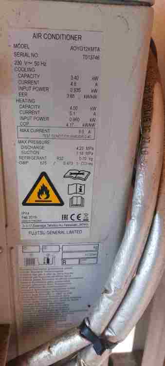

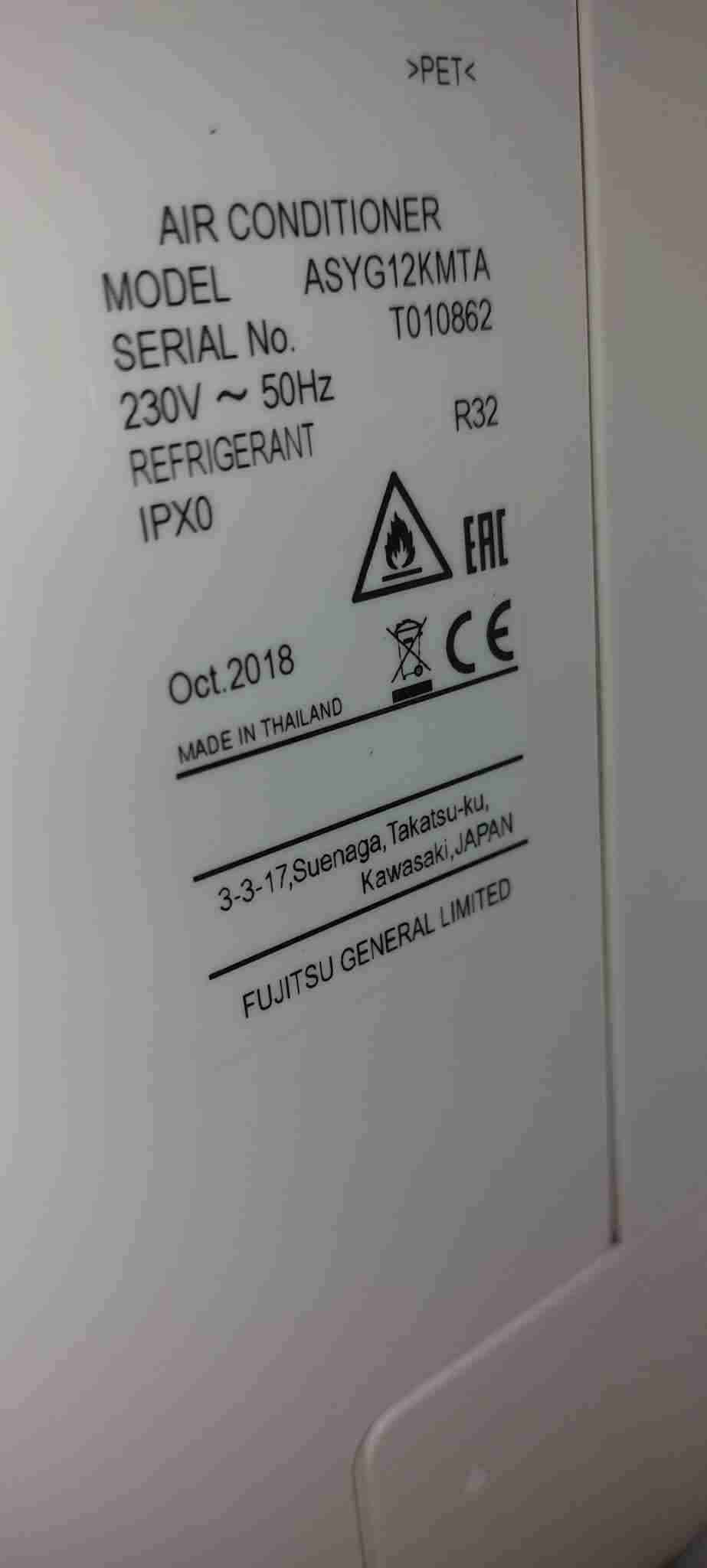

  1. Nell'ultima ora
  2. Marco Fornaciari
    Lavatrice LG slim
    Ripeto e completo il post poichè sono stato interrotto da una telefonata ed è scaduto il tempo di modifica. Intanto grazie per la risposta. Buongiorno, ho dal luglio scorso mese una lavatrice LG slim 7 kg, precisamente il modello F2WV3S7S4E, con motore diretto sul cestello. Con l'arrivo della stagione fredda e della necessità di lavare più capi pesanti ha iniziato a dare problemi con la centrifuga. La macchina fa parte di quelle che si auto impostano alcuni parametri misurando il carico. ** In modo casuale non va in centrifuga e non da nessuna segnalazione di allarme, continua all'infinito a tentare la centrifuga: secondo il manuale dovrebbe arrestarsi e segnalare il problema (tecnico dell'assistenza vago ed evasivo). Quando è successo la prima volta ha tentato per oltre due ore. Il difetto è poi anomalo, a volte si blocca dopo pochi giri cioè quando inizia ad accelerare, a volte già al primo mezzo giro. Risistemare i capi all'intermo non è sempre risolutivo, e di fatto bisogna sorvegliarla a vista quando si lavano pochi capi delicati che vanno lavati da soli, sorvolando che lo fa anche con tanti capi leggeri tipo biancheria di una settimana (siamo in due) e lenzuola. Secondo l'assistenta è tutto regolare, e la macchima andrebbe utilizzata sempre a pieno carico, e allora i cicli delicati a 1 kg, e la misura del peso, a cosa servono? Dal tipo di vibrazioni mi da quasi l'impressione che un ammortizzatore possa avere dei problemi, negato dall'assistenza, cha ha solo eseguito una diagnostica tramite il pannello. Provando a forzare la posizione del cestello, quindi della vasca, gli ammortizzatori sono abbastanza duri: tra i ricambi ho trovato ammortizzatori da 100 e 120 N. Essendo in garanzia non l'ho ancora aperta (so come intervenire da quasi 60 anni). Sempre dal tecnico non sono riuscito a sapere se il controllo dello sbilanciamento è eseguito con un sensore o con controlli sul motore (lui parlava di motore e inverter, ma ho dubbi ce sappia cosa significa esattamente inverter e motore diretto sul cestello). Qualcuno ha qualche esperienza? ** Del quale ho dubbi sul corretto funzionamento: ho provato a riaviare lo stesso lavaggio più volte ed escono, per esempio, sempre tempi diversi dal minimo al massimo, senza nessuna logica. P.S. 1 Con la misura del peso anni fa ho avuto una Samsung, ma mai avuto questo problema, e pure di salti in centrifuga, e siamo sempre in due con le stesse esigenze di lavaggio. Cambiata, per esperienza, per problemi al collettore del motore, già una REX mi aveva fatto spendere tanto per lo stesso problema di fatto risolvibile solo con lavatrice nuova. P.S. 2
  3. pissibubi
    Scheda esterna Fujitzu
    Sono disperato, ho 4 condizionatori Fujitzu 12.000 btu di 6 anni circa, e' gia' la terza macchina che mi smette di funzionare la scheda esterna(errore mancanza di comunicazione)il tecnico viene la mette nuova dice che non le riparano e le macchina riparte, alla modica cifra di 600 euro (quanto il clima nuovo) alla Fujitzu hanno detto di controllare l'impianto elettrico, ma in che modo? sapete indicarmi qualche dispositivo da istallare che possa evitare questo problema.Grazie a chi vorra' aiutarmi.
  4. Ciccio 27
    Lavatrice LG slim
    Sono macchine leggere, e di conseguenza pignole nel bilanciare il carico.
  5. Pappardella
    Compensazione su scheda analogica Siemens 6ES7331
    Ciao, una curiosità sulla scheda in oggetto se qualcuno ha voglia di rispondere... Come si realizza la compensazione di potenziale sugli ingressi analogici tramite la compensazione interna? C'è uno switch da qualche parte o è una impostazione che si fa via sw? I segnali in ingresso sono in corrente 4-20 mA. In questo caso per identificare il polo positivo si può utilizzare comunque il voltmetro? Grazie a tutti, buona giornata!
  6. Marco Fornaciari
    Lavatrice LG slim
    Buongiorno, ho dal luglio sxorso mese una lavatrice LG slim 7 kg, precisamente il modello F2WV3S7S4E, con l'arrivo della stagione fredda e della necessità di lavare più capi pesanti ha iniziato a dare problemi con la centrifuga. La macchina fa parte di quelle che si auto impostano alcuni parametri misurando il carico. ** In modo casuale non va in centrifuga e non da nessuna segnalazione di allarme, continua all'infinito a tentare la centrifuga: il manuale dice diverso. Il difetto è poi anomalo, a volte si blocca dopo pochi giri cioè quando inizia ad accelerare, a volte già al primo mezzo giro. Risistemare i capi all'intermo non è sempre risolutivo, e di fatto bisogna sorvegliarla a vista quando si lavano pochi capi delicati che vanno lavati da soli. Secondo la''sistenta è tutto regolare, e la macchima andrebbe utilizzata sempre a pieno carico **
  7. michpao
    ELECTROLUX RDH3685GFE-TC09H64HP Errore E54
    Per allegare un video lo devi caricare su (es. YouTube) e poi incolli il link. Perciò non sente i reset, non puoi fare blocco bambini o entrare in modalità demo? Sec reagisce in modo normale, resto dell’idea che bisogna individuare quale componente difetta tra quelli che pilotano il motore. Fai ultima prova, scollegando la scheda comandi, metti la spina e se si accende lo stesso (da sola senza toccare niente) potrebbe essersi guasto il processore ed allora bisogna cambiare la scheda.
  8. Oggi
  9. Marco Fornaciari
    Motore del compressore in dispersione
    Quando un motore brucia, di fatto brucia l'isolante, pertanto i fili dell'avvolgimento vanno in corto; poi magari capita anche che l'avvolgimento si interrompa o/e si fondano insieme, e quasi sempre vanno a massa. Quindi verificarlo attraverso il valore della resistenza di fatto non serve a nulla. Quel motore è stato fatto funzionare sotto sforzo in continuo e magari era pure bagnato, poi se il condensatore era collegato male qualcuno è intervenuto senza competenza. Sicuramente anche il compressore ha dei problemi: controlla come è messo a olio e pistone. Con il condensatore collegato male, quindi inefficiente, quel motore non è riuscito ad avviarsi e la eccessiva corrente corrente circolante nell'avvolgimento primario lo ha fatto bruciare: nel caso molto probabilmente pure incendiare.
  10. Jimmy8
    Informazioni caldaia a legna
    Buongiorno, sarei interessato all' acquisto di una nuova caldaia a legna. Sto comprando casa,una casa attualmente riscaldata con caldaia a GPL, che vorrei rottamare sfruttando il conto termico 3.0. Non conosco molto il mondo delle caldaie a legna ma ho capito che le aziende austriache forniscono prodotti di qualità superiore e mi sto orientando verso una di queste. Ho conosciuto un installatore che monta solo HWB. Ma le aziende in questione sono almeno 7, froling,HWB,età,solar focus e altre. Come scegliere? Come capire se la rete di assistenza e valida o se la caldaia in questione offre realmente qualcosa in più? La casa è del 1950 in zona climatica f, 200 metri quadri su due piani. Di sicuro una casa che richiederà interventi di coibentazione ma da valutare dopo. Ho visto che c'è un na fiera a Verona "progetto fuoco" in cui ci saranno tutte queste aziende e anche altre tra un paio di settimane e magari vado a vederle. Qualcuno conosce queste caldaie e sa se c'è ne sono di tecnologicamente più avanzate e performanti? Grazie mille
  11. Ctec
    Comunicazione tra pannello weintek e PLC Mitsubishi serie FX5
    Va bene definire il bit come D_Bit-200.2, fatto parecchie volte. Di latenze non ne trovi di distinguibili, soprattutto in comunicazione ethernet. Il pannello provvede a mandare delle richieste cumulative al PLC per ottimizzare le comunicazioni, attivando solo le richieste per la pagina in corso (oltre le operazioni di sottofondo, quali scambio dati o macro, se presenti).
  12. zanellatofabio
    Aprire image.bpd
    Grazie per le tue precisazioni. Vedo che anche tu ne hai viste passare di cose in questo settore 😅
  13. martin1984
    motore cancello fadini girri 130 scheda danneggiata da umidita
    infatti lo devo comprare interruttore , non ne ho in casa di quelli per tapparelle
  14. darkyuver
    ELECTROLUX RDH3685GFE-TC09H64HP Errore E54
    Ricapitolo indicando cosa ricontrollare: motore funziona (nei due sensi di rotazione 🤔),--> si condensatore 10uF sostituito (e l’altro quanto misura 🤔), -->si sostituito, l'originale misurava 2,5uF relè sono buoni (occhielli di saldatura com’erano 🤔), --> relè ok e nessuna saldatura crepata dubito sul codice errore E5* (magari era di un vecchio errore 🤔), --> continua a fornire codice E54 cablaggio tra scheda e motore (è stato misurato 🤔) … già che stai controllando! --> Farò un controllo a tappeto appena possibile Ricollega tutto e misura se arriva tensione dopo l’avvio di un programma e se mostra un errore fai un video. Come faccio ad allegare un video? In allegato foto in sequenza: 1) Collego alimentazione e appare così anche in posizione OFF (se selezione start il motore parte e il tempo diminuisce) 2) Se ruoto la manopola dei programmi risponde con: Err 3) Se interrogo il buffer con la combinazione dei tasti mi restituisce E54
  15. JJKelly
    Caldaia Baxi Luna Alux - modello difettoso?
    5 anni per il primo intervento, e dopo 2 anni siamo da capo ? Mi piacerebbe approfondire la faccenda "intasamento" (composizione del residuo, fattori acceleranti, risoluzioni etc.); chiedo ai mod. quale sia la sezione giusta del forum dove postare la discussione, Grazie.
  16. ROBY 73
    BFT MIZAR 6 - Problema intermittente
    Prova a partire con il cancello a metà corsa in modo da avere anche il LED4 acceso e quindi il Finecorsa di chiusura con il contatto chiuso. Se riesci, posta anche un video della situazione, che si vedano i led e i vari passaggi, che ci capiamo meglio
  17. TheUser
    Alimentatori DALI: consumo da spento
    Non ho mai lavorato con alimentatori DALI e mi stavo domandando una cosa. Notavo che il dimmer Shelly DALI possiede solo l'uscita DALI ma non un contatto per l'accensione/spegnimento dell'alimentatore... Do per scontato che come con lo standard 0-10V sia possibile comandare l'accensione tramite il segnale DALI, giusto?? Se come mi sembra logico la risposta + sì, qual'è in genere è l'assorbimento ad alimentatore OFF tramite DALI? Non mi fa particolarmente impazzire di gioia la proliferazione di apparecchi perennemente collegati alla rete elettrica e imboscati ovunque che in caso di guasto mi farebbero impazzire (questa volta per davvero) per trovare il colpevole.
  18. ROBY 73
    Why evo Noa con Bft mitto cool e centrale BFT Vega BT
    Ciao Armando 1977, Ma tu NON puoi memorizzare direttamente i Why Evo Noa sulla ricevente BFT, non funzioneranno mai. Devi prima memorizzare l'originale Mitto Cool sulla scheda BFT e poi i due Why Evo Noa li copi sul Mitto Cool e comunque ho qualche dubbio che si possa fare, perché da quello che ho capito, i nuovi Mitto Cool non sono clonabili con radiocomandi universali
  19. Leone2285
    Motore del compressore in dispersione
    Vorrei chiedervi una cosa, quando un motore brucia solitamente va in dispersione? Io credevo che la parte che carbonizza facesse da isolante o comunque non pensavo di trovare una resistenza di qualche ohm verso massa.
  20. Ieri
  21. ROBY 73
    motore cancello fadini girri 130 scheda danneggiata da umidita
    Se ho capito bene quello che intendi, sì, dovrebbe funzionare, naturalmente se vuoi farlo girare in senso opposto, dovrai collegare il filo nero anziché il marrone alla spina. Ma non hai un pulsante o un interruttore qualsiasi per andare meglio a lavorare e con meno pericolo dell'uso presa / spina?
  22. Marco Fornaciari
    Aprire image.bpd
    Dalla rete di vendita Telemecanique ho ricevuto stipendio nel secolo scorso. Si Schneider ha acqistato Telemecaniqe e altri unificandoli sotto una unica gestione e mantenedo alcuni marchi in vari paesi. Lo M241 è stato presentato ad inizio secolo, ma in commercio è arrivato attorno al 2007, anche loro hanno avuto i problemi che affligono tutt'ora i PLC senza memoria mappata nel firmware, ma gli va dato atto che non li hanno messi in commercio.
  23. Marco Fornaciari
    Nel 2026 vale ancora la pena cercare ciabatte filtrate?
    Si un UPS è un gruppo di continuità. Giusto per, se il PC è una work station l'UPS deve essere ad onda sinosuidale, quindi a tipicamente a doppio trasformatore.
  24. Scusa , ma sei entrato nel menù telecomando come in foto ? e hai programmato il mitto ? Mentre per gli altri telecomandi ti sei attenuto a questa sequenza di programmazione ? leggo che premendo fisso il tasto 1 poi devi premere per 4 volte il tasto 2.
  25. Dubito che quella risposta sia stata realmente partorita dalla mente di un addetto del supporto clienti. Piuttosto Abdelrahman sarà stato assistito da una IA un po' troppo superficiale nel dare risposte. Poi.. noi speriamo che abbia torto 🙂 Nella peggiore delle ipotesi, una cornetta per il tuo impianto (salvo casi particolari - non hai portiere, vero?) costa poche decine di euro. Facci sapere va se decidi di montare il ring e mi raccomando fa una foto ai collegamenti del citofono prima di smontarlo
  26. Maurizio Colombi
    Collegamenti non a regola d'arte tra fila di pannelli fotovoltaici
    Avevo detto di fermarmi, ma non ci riesco, perdonami, ma stai facendo una confusione incredibile. Ma andiamo per punti, parlo da progettista (dove possibile, quindi in tutti i casi standard) ed installatore di impianti fotovoltaici da prima che il fotovoltaico diventasse di dominio pubblico e da quando "vendere" energia elettrica autoprodotta rendeva ancora qualcosa... Quindi: Qualche settimana fa avevo detto che sotto ai pannelli c'è tutto quello che non vorresti vedere e che tu, senza ne arte e ne parte, ritieni che sia fuori norma e questa ne è l conferma Non hai firmato nessun contratto che si possa risolvere, non è una locazione, a tuo dire l'impianto sta funzionando in maniera ottimale ed l contratto si intende risolto con l'emissione ed il relativo bonifico a buon fine, della fattura di saldo, il produttore del materiale (nella persona dell'installatore o del CAT di zona) è tenuto a rispondere della garanzia di legge di 24 mesi sui soli prodotti coperti da tale obbligo. Sarà compito del proprietario contribuire alle spese sostenute per la rimozione, per il ripristino, per i materiali di consumo e per tutto quanto non compreso nel contratto di garanzia. Sta di fatto che, generalmente entro pochi giorni dall'avvenuta conferma del bonifico, colui che ha realizzato l'impianto rilasci regolare Dichiarazione di conformità. Questa è l'unica cosa che puoi, anzi devi chiedere, a chi ha installato l'impianto, o a chi hai pagato la fattura. Sei partito a tutta velocità, hai inondato di PEC pompieri, avvocati, periti, installatore e tutti quanti sono rientrati nelle grazie delle tue ire, con (spero) eccesso di foga, hai tirato in ballo anche il Genio Civile. Dopo alcune risposte, però, hai cambiato leggermente idea, hai cercato un colloquio con l'istallatore accollandoti anche la fornitura dei prodotti che tu ritieni essere adeguati a "mettere a norma" il tuo impianto. Tra parentesi, se io fossi l'installatore accetterei IMMEDIATAMENTE la proposta di rimettere "alla tua norma" l'impianto con i prodotti e le metodologie che hai proposto nei tuoi (permettimi) vaneggiamenti perfezionistici. Dico questo dopo aver letto con attenzione le proposte che hai fatto perchè, così facendo, mi sarei tolto dai "cabbasisi" un qualcosa che mi dava fastidio e, con l'impegno di un paio d'ore in due, avrei "attaccato l'asino dove vuole il padrone", anche se dalle mie parti si dice "attaccare il padrone dove vuole l'asino" che sembra la stessa cosa, ma non la è. Certo, lo DEVE chiedere lui, con quale titolo tu vorresti fare una richiesta del genere? Se forse un perito iscritto all'albo? Sei forse una persona abilitata ad installare impianti tecnologici? Hai forse in tasca un timbro con un numero e la scritta circolare "Ordine degli ingegneri di qualche posto"? No, sei solo uno che ha stracciato qualche pagina dalla rete, che ha scritto una discussione qui e basta, mi rifermo qui. Ho ancora tanto tempo davanti prima che si possa arrivare ad una conclusione di questa telenovela, prima che i pompieri salgano sul tuo tetto, prima che l'avvocato nomini un perito e prima che l'installatore nomini un avvocato che, a sua volta, nomini un perito prima che il giudice nomini un perito, prima che il giudice analizzi i risultati delle varie perizie e "sputi" una sentenza prima che la ditta installatrice impugni la sentenza del giudice... e riprenda la storia. Ma questo è già stato detto da qualcun altro. Per questo ti faccio un grande in bocca al lupo e soprattutto, senza fare i conti in tasca a nessuno, ti do qualche ultimo ultimo consiglio: fatti fare anche due conti e scegli avvocati e periti con buone recensioni, magari anche su queste "cose" sono molto lunghe, molto scomode e molto onerose. Lascia stare il penale che non c'entra niente. Fatti rilasciare la Dichiarazione di conformità dall'installatore o da chi hai pagato per realizzarlo, perchè con il non alza il culo dalla sedia nessuno. Fai due conti sulla portata del solaio e sulla concentrazione del peso di una singola zavorra, io mi preoccuperei molto più di quello che dei cavi, ma anche questo è già stato detto e non recepito (recepito come le norme) e, se un domani vorrai realizzare un altro piano sopra a quel solaio: primo ci saranno buoni geometri che ricalcoleranno la portata e secondo avrai finito di tribolare con periti, avvocati, installatori e Genio Civile. Passo e chiudo (veramente) e buona fortuna! P.S. per cortesia evita di scrivere interi paragrafi colorati o in grassetto, non è vietato da nessun regolamento, ma, anche se sembra un problema solo mio, non lo sopporto. Grazie.
  27. Roberto Garoscio
    Sostituzione citofono URMET 1130 con URMET 1144/15
    Non hai fatto il ponte tra 6 e 10
  28. Leone2285
    LG Flatron M227WDL
    Buonasera, questo televisore che fa anche da monitor si accende ma dopo qualche minuto si spegne. Poi tenta la riaccensione ma si spegne in modo ciclico. Aperto ho trovato due condensatori da 25V e 1000microF gonfi. Sostituiti speravo di avere risolto. Purtroppo il problema persiste. La scheda di alimentazione controllata da sola da i 5V e 15V stabili. Scollegando la scheda madre i led non accendono. Scollegando i led la TV accende e poi spegne come prima. Unica spia che sembra rimanere sempre accesa è il led rosso sulla optical digital audio out. Sento un ticchettio leggero sulla scheda madre che non si sente in quei pochi secondi in cui lo schermo funziona. Nell'ultima prova alla riaccensione i led sono tremolanti ma subito si stabilizzano rimanendo accesi ma senza immagine. Insomma un casino, cosa posso controllare?
  1. Carica più attività
