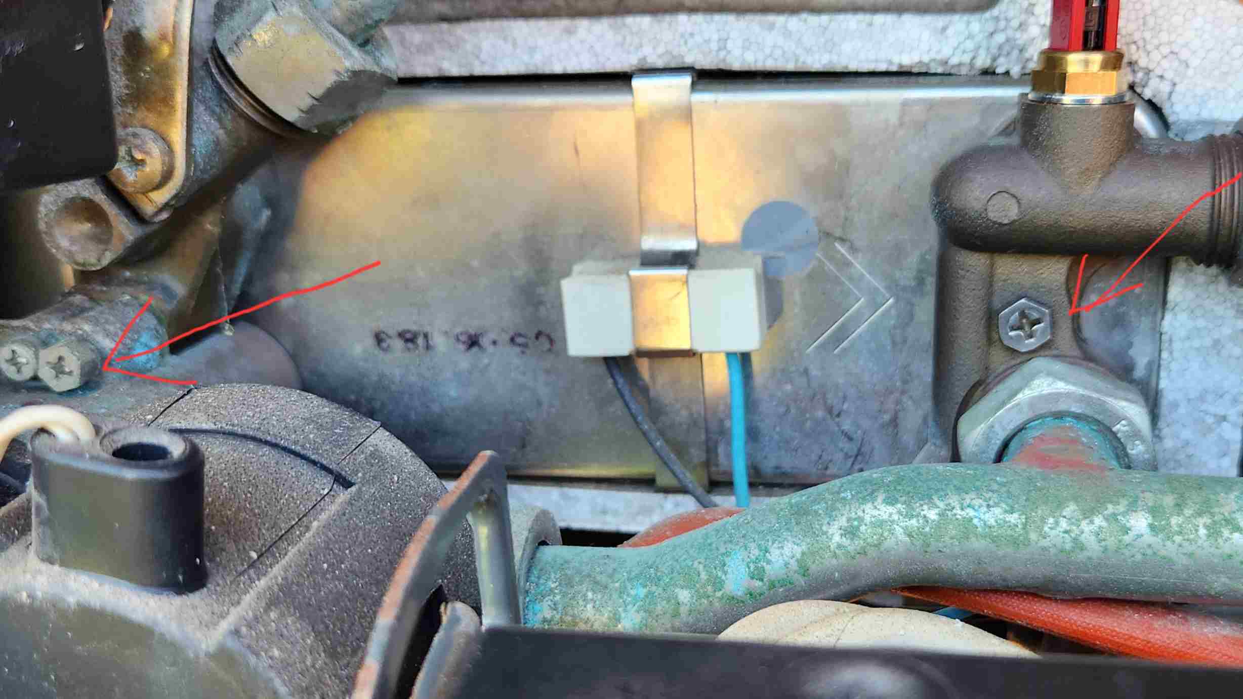

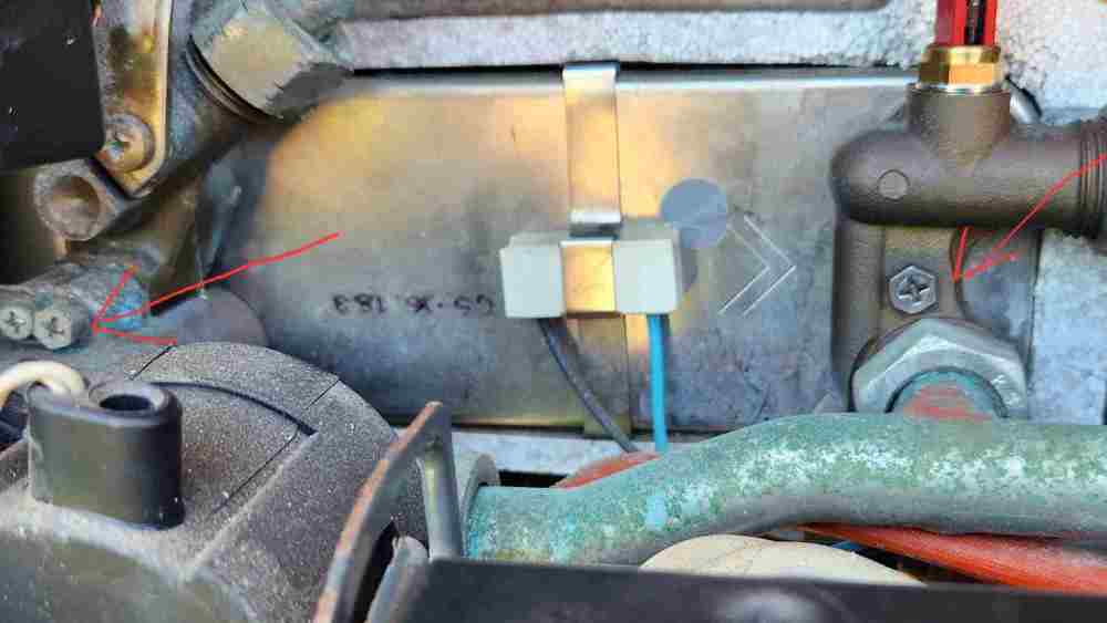

perryfranz18 ha iniziato a seguire Ganimede77
Elettrovalvola condizionatore hisense
maxou2 ha risposto a maxou2 alla discussione in Guasti/Problemi Climatizzazione
Freddi direi Pressione Ok direi visto quanto raffrescamo ( non ho nulla x misurare pero' ) Hisense AMW2-16U45GD1 No Allora fine dopo aver smanettato un po' sulla valvola (metti togli gira ) adesso sembra funzionare. Magari la valvola gas interna era parzialmente ostruita? Non lo so fatto sta che per ora funziona. Speriamo che duri.... -
Caldaia Beretta meteo mix 24 csi ag, pendolamento in modalità "estate" dell'acqua sanitaria.
aFraaa ha risposto a aFraaa alla discussione in Guasti/Problemi Riscaldamento
Per Stefano Dalmo: la temperatura della sanitaria è a 37.5 mentre il primario sta a 67.5... sono entrambi al minimo... devo forse provare ad alzare la temperatura del primario? Nel caso volessi decalcificare o sostituire lo scambiatore sanitario ho un dubbio sulla vite di sinistra da smontare. È quella che ho evidenziato con la freccia? Grazie! -
te_sveji_freddo ha aderito alla comunità
Lavatrice Asko mod. W4114C.W/3 - 11 kg
perryfranz18 ha risposto a celocperto alla discussione in Lavatrici - Asciugabiancheria
Se vuoi rottamarla mi offro io come nuovo proprietario! Dimmi in che via la lasci che vengo a recuperarla No, scherzi a parte, è una tra le migliori macchine che ci sono in circolazione, però va usata bene. Anche io, se avessi una Ferrari Roma sarei estremamente scocciato di non poterci caricare 2 quintali di mattoni nonostante l'abbia pagata una fortuna, oppure se non riuscissi a sfrecciare a mille all'ora tra le curve delle mulattiere perchè tocco costantemente il fondo sui sassi. Però, se viene usata come è stata pensata, ovvero per correre in pista o sulle autostrade, o per fare il figo al bar, scopro che fa egregiamente il suo lavoro! Provate ad usarla come da manuale o come dice @ganimede77 e vedete che vi troverete estremamente bene! Altrimenti, rinnovo l'invito, vi porto una Beko del supermercato e voi mi date la Asko -
Caldaia Beretta meteo mix 24 csi ag, pendolamento in modalità "estate" dell'acqua sanitaria.
aFraaa ha risposto a aFraaa alla discussione in Guasti/Problemi Riscaldamento
Per Stefano Dalmo: la temperatura della sanitaria è a 37.5 mentre il primario sta a 67.5... sono entrambi al minimo... devo forse provare ad alzare la temperatura del primario? - Oggi
Sostituzione cuscinetti lavatrice Ariston margherita AL748TX
Turgon ha risposto a Turgon alla discussione in Lavatrici - Asciugabiancheria
Sì, sicuramente nel rimontaggio definitivo andrà reinserito, visto che, a quanto ho capito, migliora l'isolamento. Ma ora chiedevo se fosse necessario farlo in un montaggio provvisorio, finalizzato unicamente alla verifica delle condizioni della crociera del cestello. -
Alessio Menditto ha iniziato a seguire Allarme U7 Su Unita' Esterna Daikin
Allarme U7 Su Unita' Esterna Daikin
Alessio Menditto ha risposto a BLele72 alla discussione in Guasti/Problemi Climatizzazione
Edober ti aiutiamo volentieri, ma devi aprire un tuo nuovo post, non ci si può accodare. -
paoloca ha aderito alla comunità
Edober606 ha iniziato a seguire Allarme U7 Su Unita' Esterna Daikin
Allarme U7 Su Unita' Esterna Daikin
Edober606 ha risposto a BLele72 alla discussione in Guasti/Problemi Climatizzazione
Buongiorno, sono un nuovo utente e provo a riaprire questo vecchissimo post perche ho la stesso identico errore U7 in un modello simile: Daikin 4mxs68f2v1b Stesso errore U7 su telecomando, stessa situazione descritta nel post quotato, sulla scheda service laterale Led A verde lampeggiante, Led 1 spento Led 2, 3, 4 accesi Unita interne funzionano solo come ventilazione. Non ci sono ostruzioni su unita esterna, dopo reset fa tic-tic-tic-tic ripetuta per 4 perche e' un quadri split, poi nulla. Ho visto che all'epoca del vecchio post quotato non ci sono state risposte, chissa se poi aveva risolto e in che modo. Potete aiutarmi? Grazie -
Attuatore con apertura a catena per finestre vasistas
Nik-nak ha risposto a graficaweb alla discussione in Altri argomenti elettrici
Quel multimetro non ha la funzione capacimetro, in ogni caso, ragionandoci bene, non penso che uno dei due condensatori, possa essere la causa del malfunzionamento. -
Edober606 ha aderito alla comunità
click0 ha iniziato a seguire Un consiglio su come fare, contalitri
Un consiglio su come fare, contalitri
click0 ha risposto a Joesatriani alla discussione in Impianti (Idraulica)
occhio da verificare le misure da rispettare nella chiave di arresto -
Qualcuno mi consiglia una lavatrice??
Marco Fornaciari ha risposto a Angel1950 alla discussione in Lavatrici - Asciugabiancheria
Sul sito di una nota catena ne ho trovate diverse da incasso che corrispondono alle tue misure, sicuranete si trovano anche da altri rivenditori, magari non le hanno in negozio ma nel giro di pochi giorni arrivano. Le cerniere si possono sempre sostiuire. Poi alla fine ti devi adattare a quanto offre il mercato, oggi come ieri. -
Un consiglio su come fare, contalitri
Marco Fornaciari ha risposto a Joesatriani alla discussione in Impianti (Idraulica)
Fra i tanti misuratori che conosco, non ero a conoscenza di queso modello da installare in questo modo. -
Aria tiepida dallo split
giorgio17 ha risposto a yuriyamaflor alla discussione in Guasti/Problemi Climatizzazione
E aggiungo che con quella dose di gas dovresti fare il libretto con manutenzione,ricerca perdite e prova efficenza annuale. -
Whirlpool ADP 7570 IX – aloni bianchi su stoviglie, spia brillantante sempre accesa
sedano132 ha risposto a sedano132 alla discussione in Lavastoviglie
Si senza detersivo. Solo che il brillantante ho messo il selettore al minimo ma nel serbatoio potrebbe essercene. E poi quella spia sempre accesa non è un buon segno. Sostituisco la vacchetta per il momento. -
Whirlpool ADP 7570 IX – aloni bianchi su stoviglie, spia brillantante sempre accesa
sedano132 ha risposto a sedano132 alla discussione in Lavastoviglie
Altro lavaggio fatto e di nuovo la vasca piena di schiuma. Zero detersivo per cui direi l'unico iniziato sia il brillantante. Ho ordinato una vaschetta usata. Provo a sostituirla e vedo... -
Livio Orsini ha iniziato a seguire Un consiglio su come fare, contalitri e Riconoscimento e verifica componente
Riconoscimento e verifica componente
Livio Orsini ha risposto a alpha45 alla discussione in Elettronica generica
Puoi verificare facilmente se è andato in corto circuito, ti basta misurare la sua resistenza- che deve essere elevatissima. Se è interrotto, invece, non lavora più come soppressore di sovratensioni, ma non ha alcuna influenza sul buon funzionamento o meno della scheda. Queindi se non è in corto non influisce sul funzionamento del circuito, se non per mancata protezione in caso di sovratensioni. -
Un consiglio su come fare, contalitri
Livio Orsini ha risposto a Joesatriani alla discussione in Impianti (Idraulica)
Ne installi 2: uno per i bagni e l'altro per cucina e caldaia, così fai tutto senza rompere alcuna cosa. - Ieri
Attuatore con apertura a catena per finestre vasistas
graficaweb ha risposto a graficaweb alla discussione in Altri argomenti elettrici
scusa non sono "avvezzo" alla materia... sicchè vado un pò a spanne. Come multimetro ho il classico "scrausone" da neofita (foto), ha il set buzz ed ok, ma (quello che dici tu) il capacimetro temo di no (se non ricordo male il simbolo) . Ho (credo) la possibilità di misurare la resistenza in ohm. Allego la foto se può aiutare a capire se ha la funzione richiesta, dopodichè nel caso passo a dissaldare. Grazie ancora p.s. tra le altre (volendo mettere le mani avanti) non riesco nemmeno a vedere sui condensatori nessuna scritta che mi indichi la capacità -
Qualcuno mi consiglia una lavatrice??
Angel1950 ha risposto a Angel1950 alla discussione in Lavatrici - Asciugabiancheria
Non è che me lo sono inventato... basta leggere le recensioni negative e in molti dicono che in centrifuga ballano la rumba, magari anche "grazie" (o per colpa) del peso relativamente modesto. La Haier se non vado errato è proprio la Candy ProWash 700 Mini rimarcata. Le cose che non mi vanno giù sono: prezzo spropositato (ci sta, è un mercato di nicchia, ma non esageriamo) niente manopola, ci vuole la app, se hai un guasto allo smartphone non lavi: ASSURDO! la Haier la trovo da Euronics presso casa, ma a 100 euro in più di internet, è un furto al quale mi rifiuto di sottopormi recensioni del genere (esce acqua dall' oblò a lavatrice nuova) fanno pensare ad una insufficiente qualità... O NO??? -
Aria tiepida dallo split
Alessio Menditto ha risposto a yuriyamaflor alla discussione in Guasti/Problemi Climatizzazione
Ovviamente la procedura, se fatta come hai descritto, è assolutamente sbagliata, non si carica il gas e POI si stringono i dadi delle cartelle, in realtà si deve recuperare tutto il gas, mettere in pressione con azoto, cercare la perdita con la schiuma (oltre che prima quando c’era ancora un po’ di gas usare il cercafughe elettronico) riparare la perdita, ricontrollare con azoto, fare uscire l’azoto, fare il vuoto, controllare la tenuta in vuoto, ricaricare a peso. Anche stavolta siamo a leggere una procedura fantasiosa, completamente errata, assolutamente illegale, e niente, un’altra occasione persa. -
Qualcuno mi consiglia una lavatrice??
Angel1950 ha risposto a Angel1950 alla discussione in Lavatrici - Asciugabiancheria
E dalli... I modelli da incasso attuali hanno profondità di 55 cm. 4/5 cm dal muro e fanno 60. Due cm di anta e fanno 62: uscirebbero dal mio top di 2 cm e sarebbero più avanti di 4 cm rispetto ai mobili da cucina adiacenti, profondi 58 con le ante. Morale: i modelli da incasso attuali non sono fatti per le cucine componibili di 30 anni fa. -
Irsap mWQE039C01/E pompa di calore?
Alessio Menditto ha risposto a DarioRFI alla discussione in Impianti Climatizzazione
Si è quella, il problema è che lavora SIA perché alimentata elettricamente, SIA per differenza di pressione tra il gas che scorre all interno, quindi il guasto può essere duplice, uno sulla parte elettrica uno sulla parte del gas. -
ALLUMY ha iniziato a seguire Riconoscimento e verifica componente
Riconoscimento e verifica componente
ALLUMY ha risposto a alpha45 alla discussione in Elettronica generica
Dello scaricatore dici? Devi prima conoscere le sue specifiche e poi creare le condizioni per farlo intervenire, cioè una sovratensione, non è uno scherzo! -
Qualcuno mi consiglia una lavatrice??
Ciccio 27 ha risposto a Angel1950 alla discussione in Lavatrici - Asciugabiancheria
Le gloriose Aquamatic non hanno mai camminato per casa. Parlo perché ho la penultima "3" (l'ultima aveva la vaschetta del prelavaggio "accecata"). Comunque ora le loro eredi sono proprio la Haier, a cui cambiano etichetta. Che ha ovviamente il controllo elettronico antisbilanciamento. -
Qualcuno mi consiglia una lavatrice??
Ciccio 27 ha risposto a Angel1950 alla discussione in Lavatrici - Asciugabiancheria
Ma i modelli a incasso sono fatti apposta con lo zoccolo "rientrato". Indesit, Candy, Smeg, Electrolux ad incasso... Il vero limite è l'altezza, se vuoi una slim, visto che non ti serve un cestello capiente. Ti basterebbe una "6 kg", con un cestello che parte da 40 litri. -
Un consiglio su come fare, contalitri
Joesatriani ha risposto a Joesatriani alla discussione in Impianti (Idraulica)
Ciao ho trovato questi che si installano senza rompere niente: https://www.gioanola.it/themes/user/site/files/25-02_11-12_simplex-it.pdf
