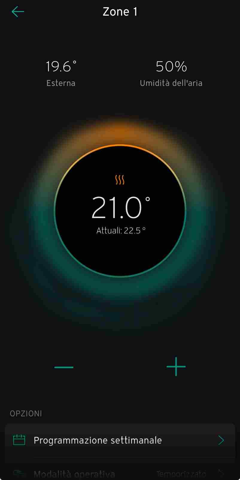

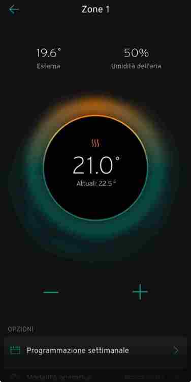

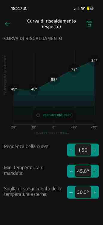

Alessio Menditto ha iniziato a seguire Vaillant ecoTEC pro VMW 286/5 + sensoCOMFORT: consigli per ottimizzare curva climatica, mandata e consumi
Vaillant ecoTEC pro VMW 286/5 + sensoCOMFORT: consigli per ottimizzare curva climatica, mandata e consumi
Alessio Menditto ha risposto a Juls alla discussione in Impianti Riscaldamento
Non ho capito, con mandata a 45 gradi hai troppo caldo? -
Se trovi la pressione a zero o c'è una perdita o il vaso espansione rotto.
Cavo interrato in corto
Francesco Pisano ha risposto a Francesco Pisano alla discussione in Altro su impianti elettrici civili
Domanda ulteriore. Perché la.cassetta per esterno mi avete.consigliato 500x400? Più piccolo che problemi avrei ? -
Juls ha iniziato a seguire Vaillant ecoTEC pro VMW 286/5 + sensoCOMFORT: consigli per ottimizzare curva climatica, mandata e consumi
Vaillant ecoTEC pro VMW 286/5 + sensoCOMFORT: consigli per ottimizzare curva climatica, mandata e consumi
Juls ha inserito una discussione in Impianti Riscaldamento
Ciao a tutti! Ho da poco installato una Vaillant ecoTEC pro VMW 286/5, abbinata a una centralina sensoCOMFORT e al gateway myVAILLANT connect. Sto iniziando ad approfondire il funzionamento della regolazione climatica e mi piacerebbe confrontarmi con chi ha esperienza con questi sistemi, soprattutto per capire come ottimizzare comfort e consumi. Caratteristiche dell'abitazione: - Appartamento in condominio, zona Milano. - Classe energetica precedente E (possibile miglioramento dopo la sostituzione della caldaia, non ancora verificato con nuovo APE). - Riscaldamento con termosifoni tradizionali e valvole manuali, senza testine termostatiche. - I termosifoni sembrano scaldarsi abbastanza uniformemente. Il problema che vorrei risolvere Ho notato che, all'inizio di una fascia oraria programmata (17:30), i termosifoni hanno cominciato a scaldare anche se il sensoCOMFORT rilevava già 22,2 °C, con temperatura desiderata impostata a 21 °C e temperatura esterna intorno ai 20 °C. Ho scoperto successivamente che il controllo della temperatura ambiente era impostato su "Non attivo", quindi immagino che la regolazione seguisse principalmente la curva climatica. Impostazioni trovate inizialmente: - Curva di riscaldamento: 2,00 - Temperatura minima di mandata: 45 °C - Temperatura massima di mandata: 75 °C - Soglia spegnimento temperatura esterna: 30 °C - Modo riduzione: Eco - Controllo temperatura ambiente: Non attivo Modifiche effettuate recentemente: - Curva climatica portata a 1,50, - Controllo temperatura ambiente impostato su "Attivo". - Gli altri parametri sono rimasti invariati. Non ho ancora dati sufficienti per valutare gli effetti di queste modifiche: sono prove appena iniziate. Vorrei chiedervi alcuni consigli: 1. Una curva climatica di 1,5 vi sembra un punto di partenza ragionevole per un appartamento con radiatori tradizionali e isolamento non particolarmente elevato? 2. La temperatura minima di mandata impostata a 45 °C potrebbe essere troppo alta, soprattutto nelle mezze stagioni? Avrebbe senso valutare con il tecnico un limite inferiore? 3. La soglia esterna di spegnimento a 30 °C mi sembra piuttosto elevata. Quali criteri utilizzate per scegliere questo parametro? 4. Considerando che il termostato è nel corridoio, ma la camera da letto tende a essere più fredda, è preferibile utilizzare il controllo temperatura ambiente su "Attivo" oppure lasciare "Non attivo" e affidarsi alla sola compensazione climatica? 5. Con una caldaia a condensazione e radiatori tradizionali, conviene generalmente privilegiare un funzionamento più continuativo a mandata ridotta oppure mantenere fasce orarie di riscaldamento? L'obiettivo principale è trovare un buon compromesso tra **comfort nelle stanze più fredde, temperatura omogenea e consumi contenuti**, evitando di surriscaldare inutilmente il resto dell'appartamento. Naturalmente non vorrei intervenire alla cieca su parametri tecnici che richiedono una verifica dell'installatore: mi interessa soprattutto capire come ragiona il sistema e quali valori meritino un approfondimento. In allegato screenshot delle impostazioni del sensoCOMFORT e della curva climatica visualizzata nell'app myVAILLANT. Grazie in anticipo a chi vorrà condividere la propria esperienza! -
Stefano Dalmo ha iniziato a seguire VAPORELLA 535 ECO PRO spie spente e vapore che non esce
VAPORELLA 535 ECO PRO spie spente e vapore che non esce
Stefano Dalmo ha risposto a Antonio Visconti alla discussione in Piccoli elettrodomestici
Posta una foto del termofusibile Come è posizionato . -
Juls ha aderito alla comunità
Lg 50NANO756PR led unrosso lampeggia 3 volte e non si accende
sergio1289 ha risposto a sergio1289 alla discussione in LG - Goldstar
comunque la scheda dovrebbe essere al 100% compatibile. anche se non fanno resi, i rimborsi dovrebbero farli in caso che la scheda arrivi rotta. -
VAPORELLA 535 ECO PRO spie spente e vapore che non esce
Antonio Visconti ha risposto a Antonio Visconti alla discussione in Piccoli elettrodomestici
Aggiornamento : ho smontato la piastra . Sono KO sia il termofusibile che la lampadina spia. Ora indago sui codici prodotto.... Per il vapore, con il compressore ho "spurgato" i fori con il compressore, dopo una immersione prolungata di acido citrico. Vi terrò informati. Devo soltanto trovare un termofusibile con uno dei terminali "a placca", visto che non potrò saldarlo sul contatto esistente ... -
Lg 50NANO756PR led unrosso lampeggia 3 volte e non si accende
ALLUMY ha risposto a sergio1289 alla discussione in LG - Goldstar
In pratica non accettano resi e non fanno rimborsi, ti garantiscono solo la riparazione o la sostituzione. Non è una pratica che mi piace molto (perché non si tratta di un prodotto finito e collaudato ma di una parte di ricambio che dev'essere programmata apposta per te, con esiti più o meno sicuri) ma se la cifra è quella... Insomma vedi tu 😂 - Oggi
Lg 50NANO756PR led unrosso lampeggia 3 volte e non si accende
sergio1289 ha risposto a sergio1289 alla discussione in LG - Goldstar
ecco cosa scrive e garantisce La garanzia di 90 giorni è di tipo 'return to us' (con ritorno al mittente); tutti i prodotti devono esserci restituiti per la riparazione o la sostituzione." In contesti commerciali o di e-commerce più formali, puoi anche utilizzare: "La garanzia di 90 giorni prevede il ritorno in sede; tutti i prodotti devono essere rispediti a noi per la riparazione o la sostituzione -
Caldaia Vaillant ecoTEC exclusive - Accensione periodica
giorgio17 ha risposto a piemo_ alla discussione in Componenti Riscaldamento
Se la tua caldaia è produzione acqua calda sanitaria istantanea: Modello VMW (a produzione istantanea) Sulla ecoTEC exclusive VMW il preriscaldo sanitario è una caratteristica fisica del prodotto: due fasci tubieri aggiuntivi nello scambiatore primario sfruttano l'energia dei fumi per pre-riscaldare l'acqua sanitaria in ingresso a costo zero. Questa funzione non è disattivabile tramite menu, poiché è integrata nel design dello scambiatore. Perciò se il motivo è questo non puoi farci niente,oppure devi specificare meglio il problema e per protezione antigelo intendo quello della caldaia non la funzione dei termostati per altro ottimi ormai fuori produzione. -
Consiglio installazione condizionatore
giorgio17 ha risposto a Freddydomina88 alla discussione in Impianti (Idraulica)
Se proprio vuoi stare tranquillo sulla macchina esterna basta fare un "ricciolo" con i tubi di rame,penso che l'idraulico sappia come fare sse è del mestiere. Ovvio che con quella lunghezza dei tubi dovrai aggiungere gas. -
AV_PXC ha iniziato a seguire Alimentatore Urmet 786/1 e 2 pulsantiere esterne
Alimentatore Urmet 786/1 e 2 pulsantiere esterne
AV_PXC ha inserito una discussione in Citofoni, videocitofoni e intercomunicanti
Ciao a tutti! Vivo in un condominio con un impianto citofonico con 2 pulsantiere esterne, una in corrispondenza del cancello pedonale in strada che immette nel piazzale condominiale e una in corrispondenza del portoncino di ingresso allo stabile. Stiamo valutando di sostituire i posti esterni perché in condizioni precarie e perché quella del piazzale interno funziona male, alcuni tasti non suonano, non si sente l'audio....nessuno dei condomini ricorda da quando tempo non funziona.... quella in strada benchè molto danneggiata funziona ancora benissimo. il comando di apertura dai posti interni apre sia il cancelletto pedonale che il portoncino dello stabile, lo stesso fa un pulsante nel piazzale. Si tratta di pulsantiere Urmet Kombi 4+N, ho cercato sul forum e ho trovato on-line i nuovi moduli della serie Sinthesi 2 che sono compatibili, fin qua tutto ok. Ho notato però che nel vano tecnico c'è solo un alimentatore 786/1 dove arriva un solo cavo multipolare, non c'è niente che scambia tra le pulsantiere. Significa che le pulsantiere sono in parallelo tra loro? funziona bene l'impianto così? questo tipo di cablaggio può comportare problemi tra le due pulsantiere? Tenete presente che le pulsantiere non sono circa 10 metri tra di loro e l'alimentatore sarà a massimo 56/6 metri dalla pulsantiera del piazzale. Non vorrei che sostituiamo le pulsantiere e poi possano esserci ancora problemi. Grazie in anticipo a chi risponderà. -
AV_PXC ha aderito alla comunità
click0 ha iniziato a seguire Consumi F1, F2, F3... chi assorbe la "mia" corrente?
Consumi F1, F2, F3... chi assorbe la "mia" corrente?
click0 ha risposto a esco alla discussione in Altro su impianti elettrici civili
si pigia sul contatore e si vede il consumo istantaneo e poi si fa 2+2 -
Si, vedere una foto aiuterebbe. Che opzioni offre la lavatrice, se ne ha?
Prova lo sport e anti allergia. Comunque credo sia una Vestel o una Beko (a vederla, potrebbe essere più facile).
Ed infatti lo ho usato solo una volta... mai più mi immaginavo che facesse un solo sciacquo!!!!! ☺️ Gli è che per abitudine inveterata metto su il bucato dopo cena e adesso che arriva l' inverno stendere all' una di notte non mi garba più di tanto. Nè mi garba far partire la lavatrice se non sono in casa... non si sa mai. Anni fa un mio amico ha mezzo allagato l' appartamento. Il programma ideale sarebbe quello dei misti... peccato che sia fisso a 30° e, per me, lavare a 30°, praticamente con acqua fredda, non esiste. Non dico tutto a 60° (solo le lenzuola o asciugamani se molto sporchi), ma almeno 40°. L' opzione breve la mia lavatrice non ce l' ha, e se diminuisco il carico automaticamente dura circa una ventina di minuti di meno, non di più.
Cavo interrato in corto
Francesco Pisano ha risposto a Francesco Pisano alla discussione in Altro su impianti elettrici civili
ok quindi i tubi in pvc rigidi che ho preso vanno bene, nella cassetta a muro in esterno, se derivassi li, metto questo come consigliato https://amzn.eu/d/0faRFnlj o metto i magnetotermici e divido lì l'impianto? il problema dei connettori a crimpare cembre che la pinza costa 250 euro, mi sembra eccessivo per una o due crimpate che devo fare. alla fine se devo derivare nella cassetta esterna e non nel pozzetto alla fine devo fare solo una giuntura per il 6mm2 del garage. gli altri penso di riuscire a cambiarli dalla cassetta e fino al loro quadro elettrico. -
Lavatrice LG puzza
Ciccio 27 ha risposto a acquaman alla discussione in Lavatrici - Asciugabiancheria
Consumi F1, F2, F3... chi assorbe la "mia" corrente?
Dumah Brazorf ha risposto a esco alla discussione in Altro su impianti elettrici civili
Quanto pensi consumi il tuo server? che poi c'è tutto l'apparato di rete/comunicazione da aggiungere. Non c'è nient'altro in ufficio? frigoriferi? condizionatori? boiler per acs? illuminazione notturna? Prendiamo settembre come test: risultano 174ore in F2 e 304 in F3 per cui una potenza impegnata media di 249W in F2 241.6W in F3 -
Consumi F1, F2, F3... chi assorbe la "mia" corrente?
esco ha inserito una discussione in Altro su impianti elettrici civili
Nelle tre immagini che seguono sono riportati i consumi del trimestre agosto-settembre-ottobre indicati alla pagina web di e-Distribuzione per un POD alimentato fino a 4,5 kWp: la fornitura è destinata ad un ufficio, non utilizzato dalle 18:00 alle 9:00 del giorno successivo e non utilizzato dal giovedì ore 18:00 fino al lunedì ore 9:00. Considerato che le 3 fasce di consumo sono: • F1: dal lunedì al venerdì, dalle 8:00 alle 19:00 (festività escluse); • F2: dal lunedì al venerdì (7:00-8:00 e 19:00-23:00) e il sabato (7:00-23:00); • F3: dal lunedì al sabato (23:00-7:00), domenica e festivi (tutta la giornata). come è possibile comprende se i consumi del server (unica utenza attiva 24/24h) possono causare i consumi indicati nelle tabelle di riepilogo? Oppure c'è un "allaccio segreto" sul nostro contatore? -
Inverter trifase Chint e resistenza di frenatura
Marco Fornaciari ha risposto a fontelettra alla discussione in Inverter AC
Più che il prezzo, bisogna vedere le caratteristiche del modello specifico. Poi, ripeto, bisogna anche sapere come si comportano assieme: inverter, motore, carico applicato, quindi eseguire le necessarie configurazioni. -
Cavo interrato in corto
Marco Fornaciari ha risposto a Francesco Pisano alla discussione in Altro su impianti elettrici civili
Come già scritto il corrugato da interrare lo trovi dai rivenditori di materiale edile, non da quelli di materiale elttrico, è quello a doppio strato: esterno corrugato, interno liscio per migliore scorrimento dei cavi. Il corrugato per esterno non essite: il corrugato si usa sempre in caso di: - cementazione - interramento In esteno si usano tubi in PVC o al limite in metallo dove richiesto dalle norme: lascia perdere quello che fanno: Enel, Telecom e compagnia bella. In un pozzetto, soggetto ad allagamento, anche occassionale, non è bene impiegare morsetti a vite. Fino a 6 mmq occorre usare questo tipo https://products.cembre.com/it/spa/family/1803-pl-m da crimpare con apposta pinza quindi vanno isolati con un giro di nastro isolante con 2 cm su ogni filo poi resinati in apposita muffola ovvero rivestiti con nastro autovulcanizzante per 2 cm oltre il precedente nastro isolante, questo nastro va tirato quando si usa infine si riveste con ancora con 2 giri di nastro isolante, per protezione meccanica, e alle estremità si mettono due fascette per evitare che con il tempo perda adderenza e si apra. Ma se la trovi puoi meglio usare la guaina resinata termorestringete, prima sui singoli file quindi su tutta la giunta in modo da dare continuità ai cavi. Quanto ti ho descritto gli elettricisti di zona dovrebbero saperlo fare, e pure il materiale lo devono trovare: se 2 secoli fa hanno fatto fare andata e ritorno a Napoleone a Sant'Elena, anche questo matariali, e pure altro, deve arrivare dalle tue parti. Sorvomando sulle AR di sei secoli fa di Cristoforo Colombo. -
Quadro generale e tre quadretti sottostanti: controllo consumi.
esco ha risposto a esco alla discussione in Quadri elettrici civili e terziario
Nel mio caso è una fornitura monofase da 4,5kWp che raggiunge una piccola centralina (prima in alto nella foto) a cui sono collegate 3 utenze, con altrettante piccole centraline (tre sottostanti nella foto). Grazie per la segnalazione del Meross che sembra in grado di misurare fino a 6 canali, spero vada bene per il mio caso. -
allora non sono ne i connettori ne la saldatura penso, piu probabile un guasto di alimentazione, pero se fa qualche lampeggio della spia potrebbe essere la retroilluminazione
Livio Orsini ha iniziato a seguire Cavo interrato in corto
Cavo interrato in corto
Livio Orsini ha risposto a Francesco Pisano alla discussione in Altro su impianti elettrici civili
Io, quando ho avuto necessità di fare giunte interrate, ho riempito la scatola con apposito gel per muffole. una volta mi è capèitato di dover aprire una di queste scatole, dopo quasi 10 anni. Ho potuto rimuovere il gel senza eccessivi problemi; morsetti e cavi non avevano ossidi: i cavi sembrava spelato solo il giorno prima ed i morsetti sembravano appena tolti dalla confezione.
