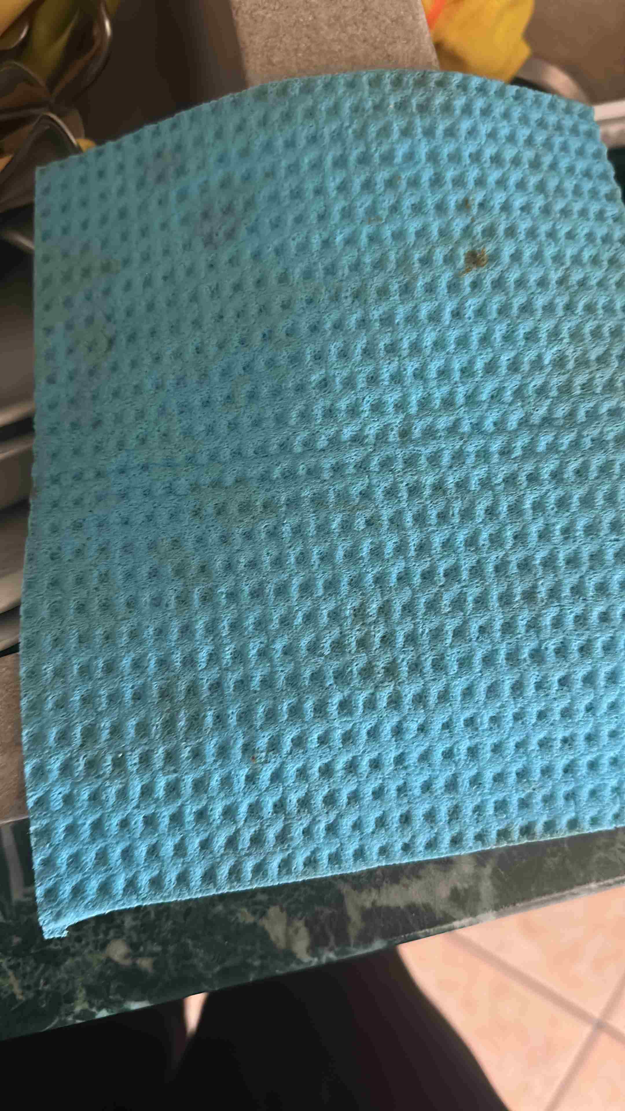

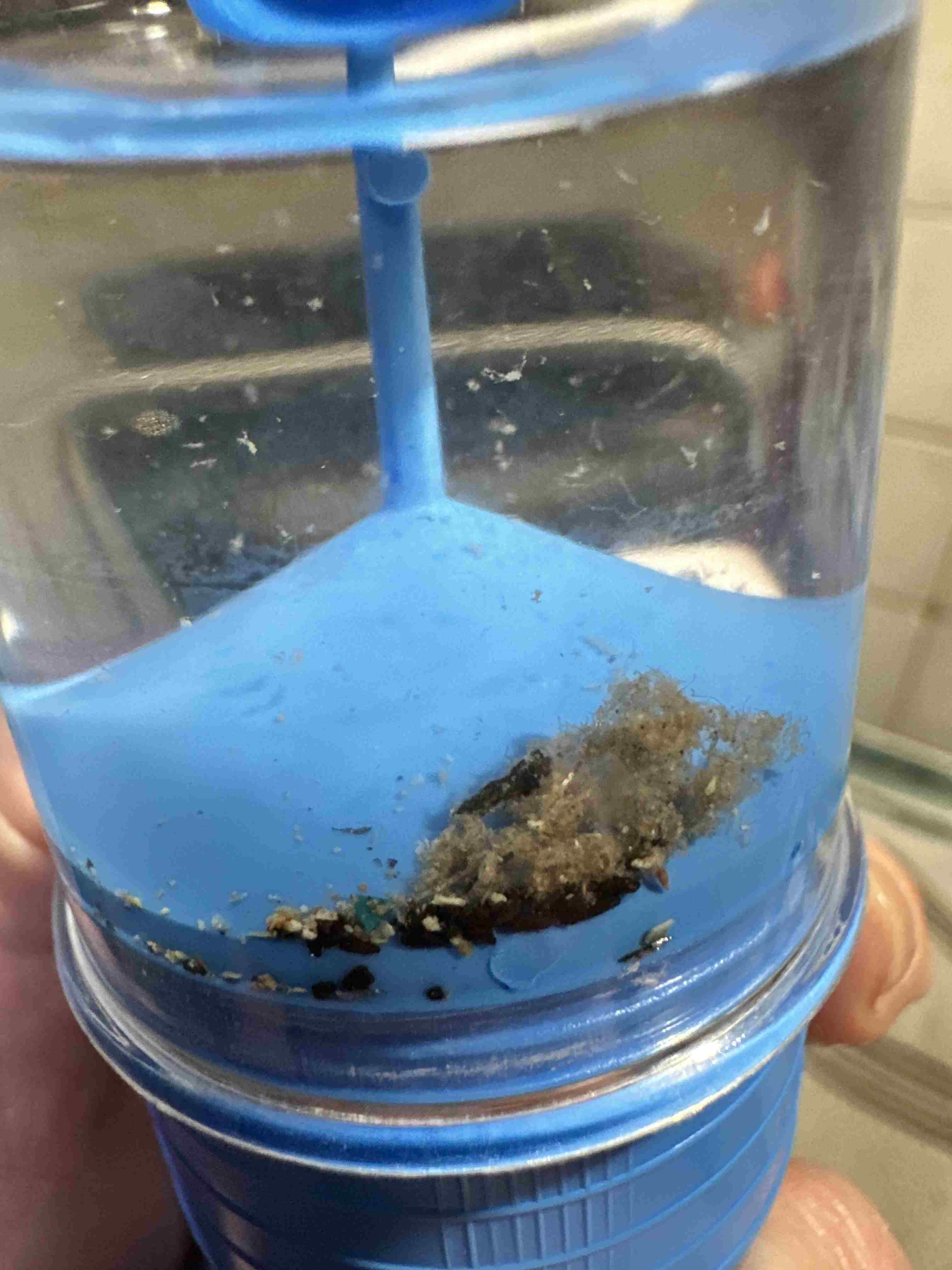

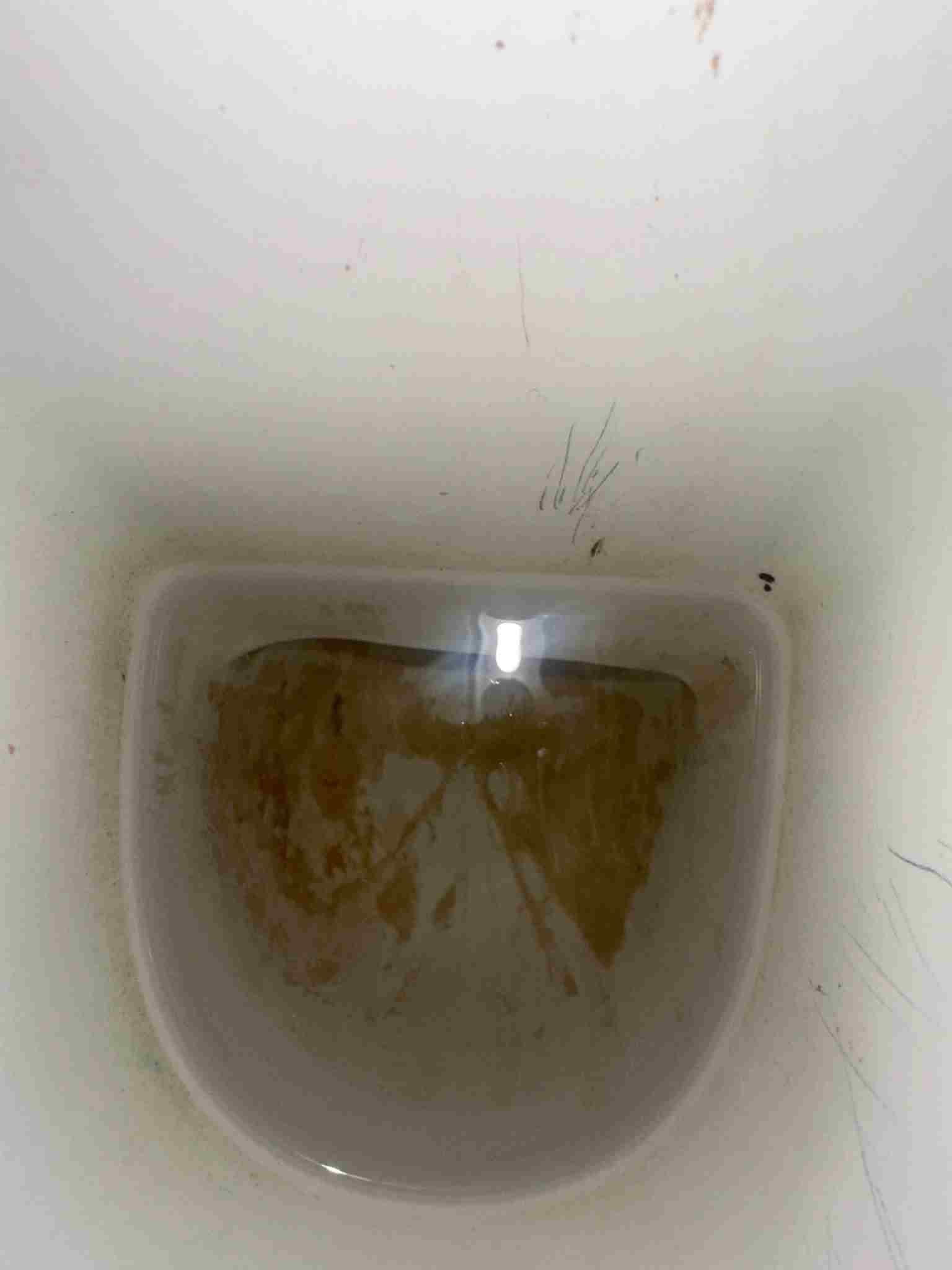

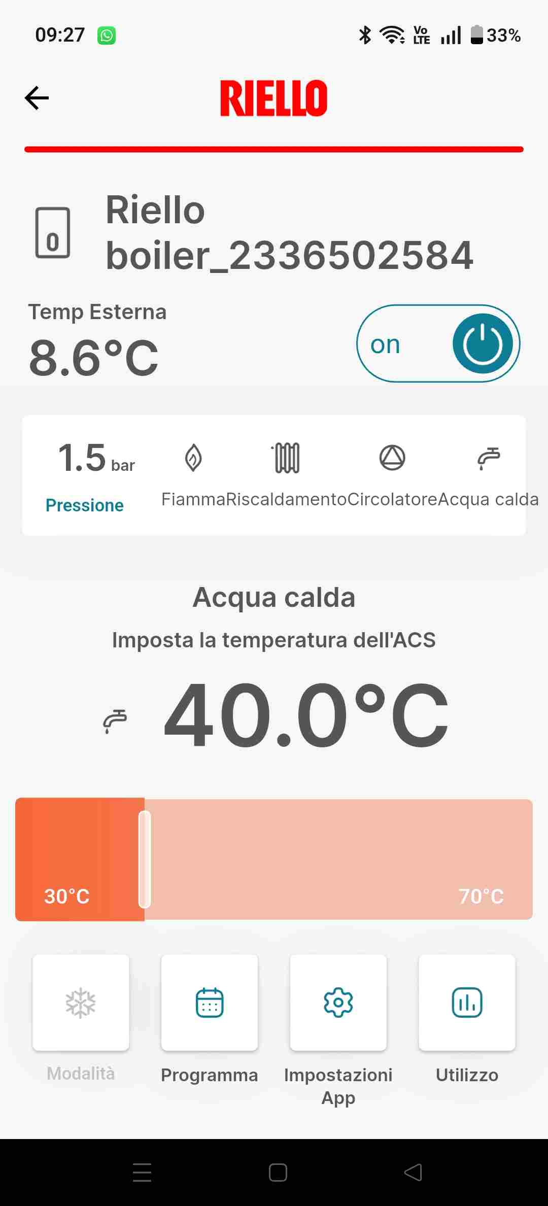

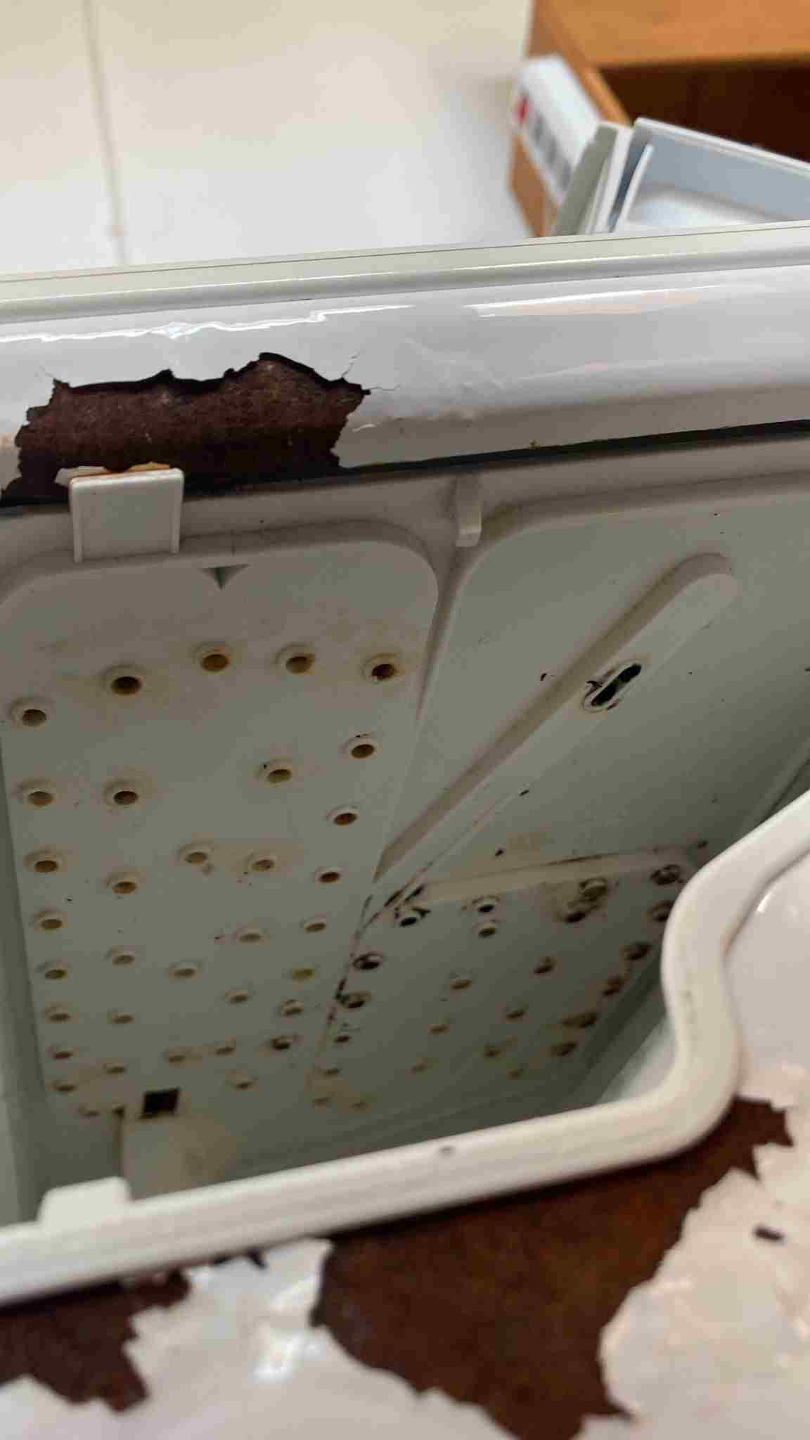

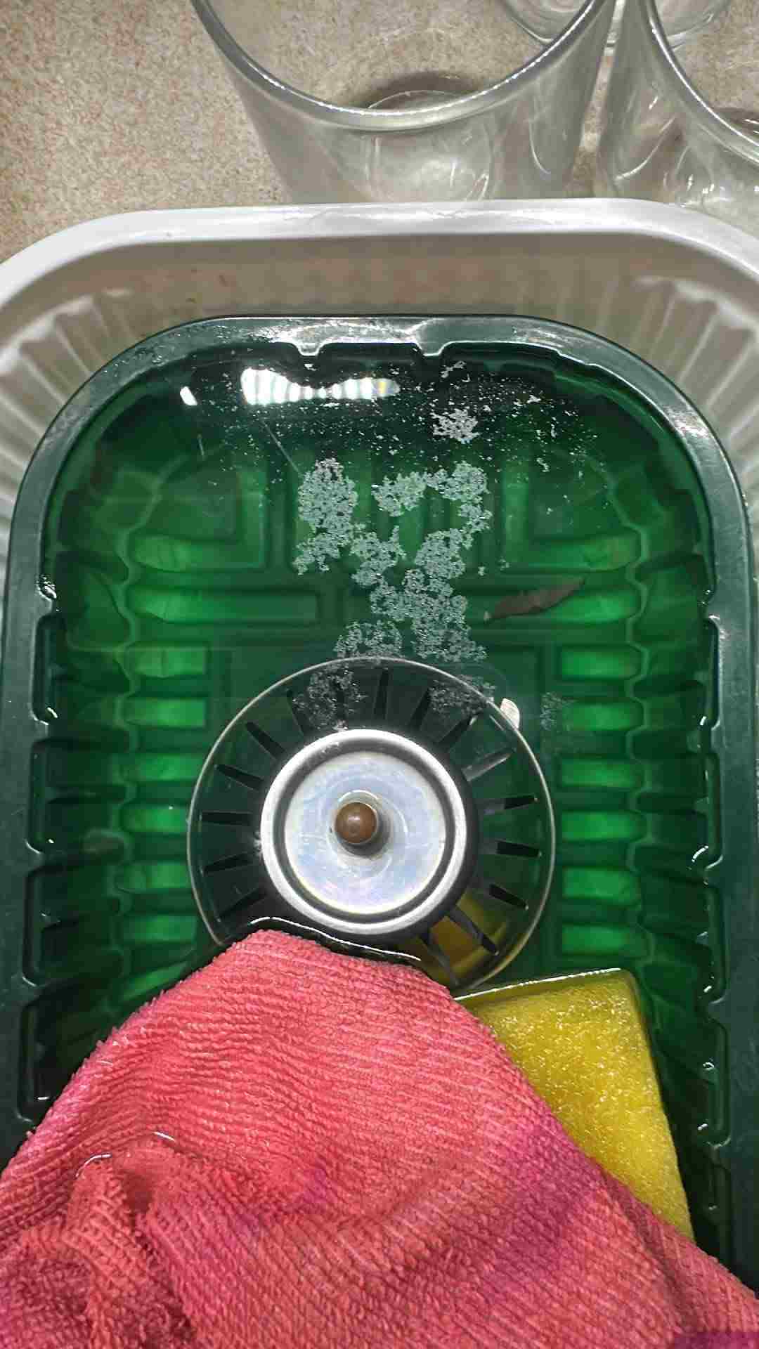

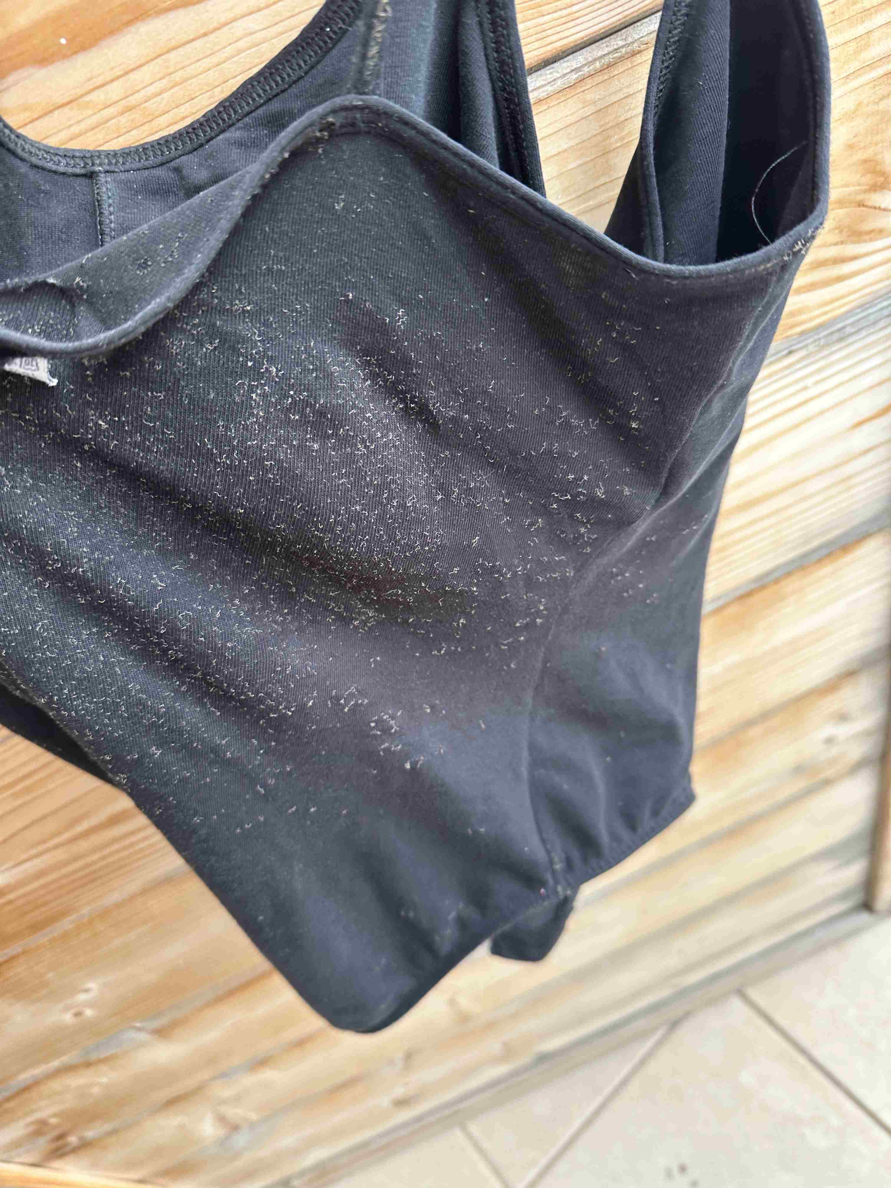

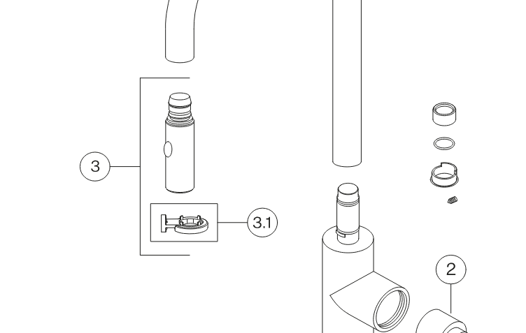

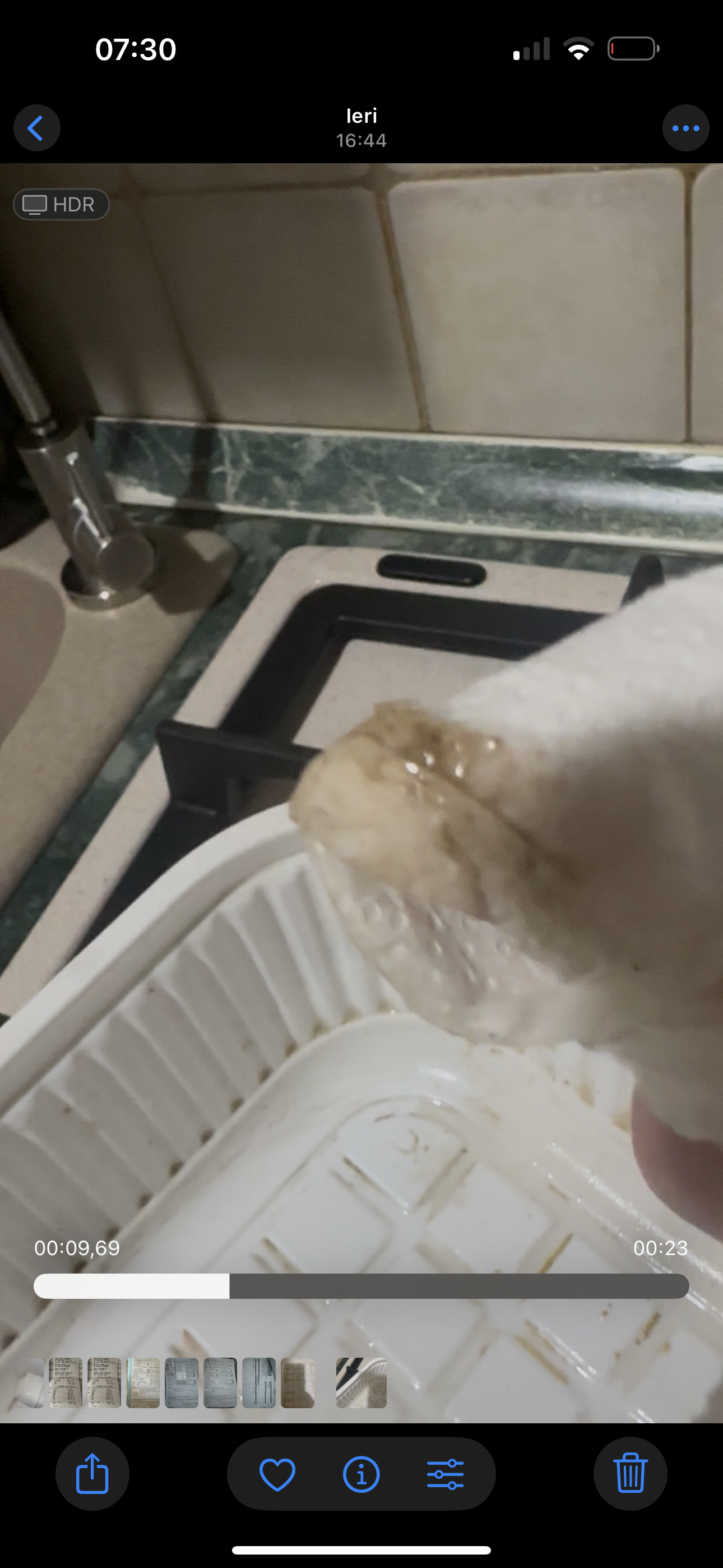

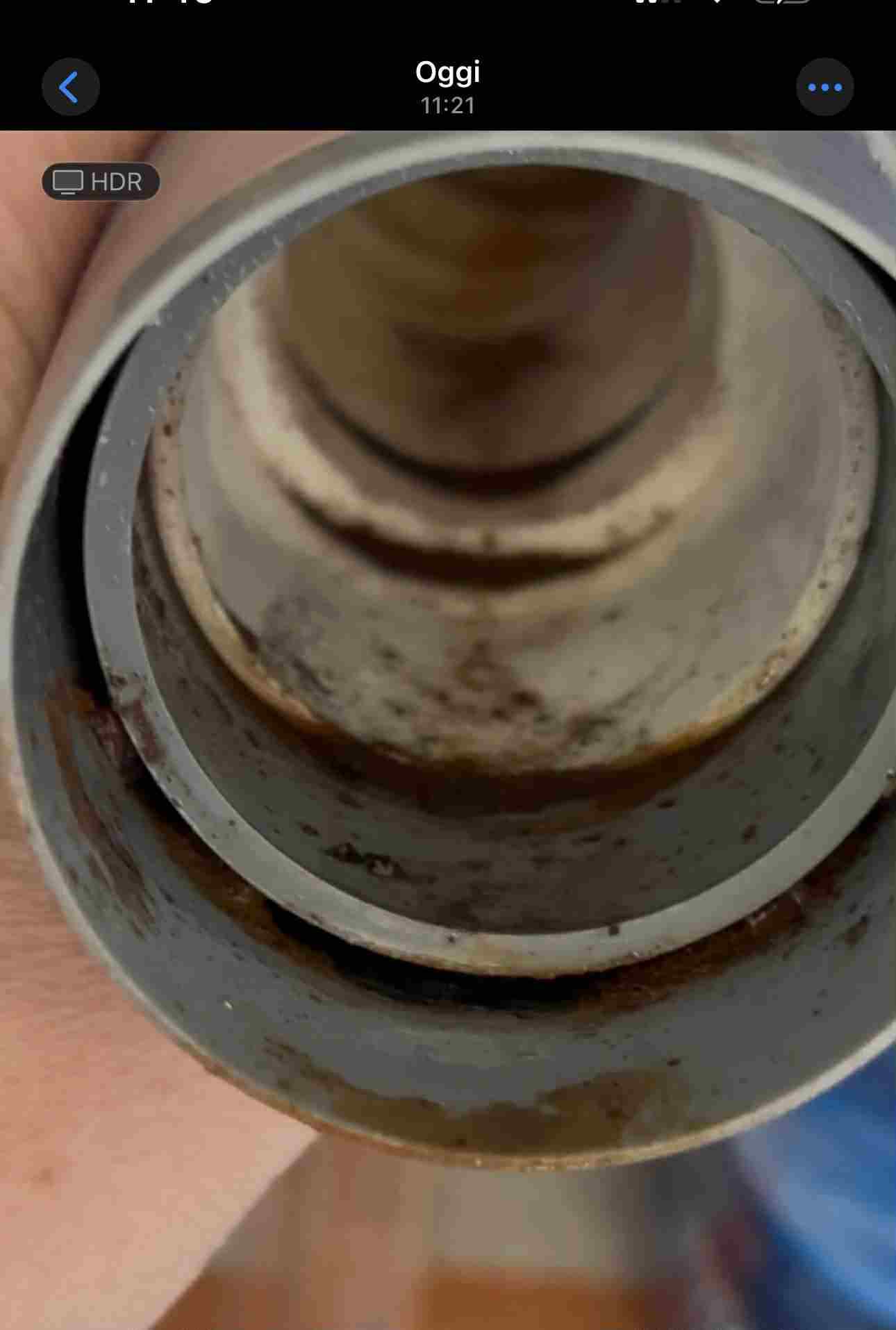

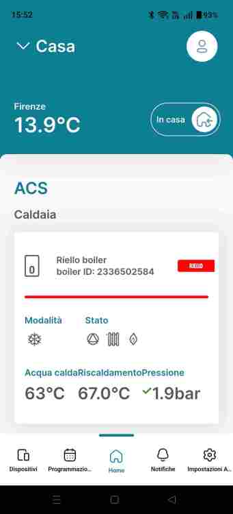

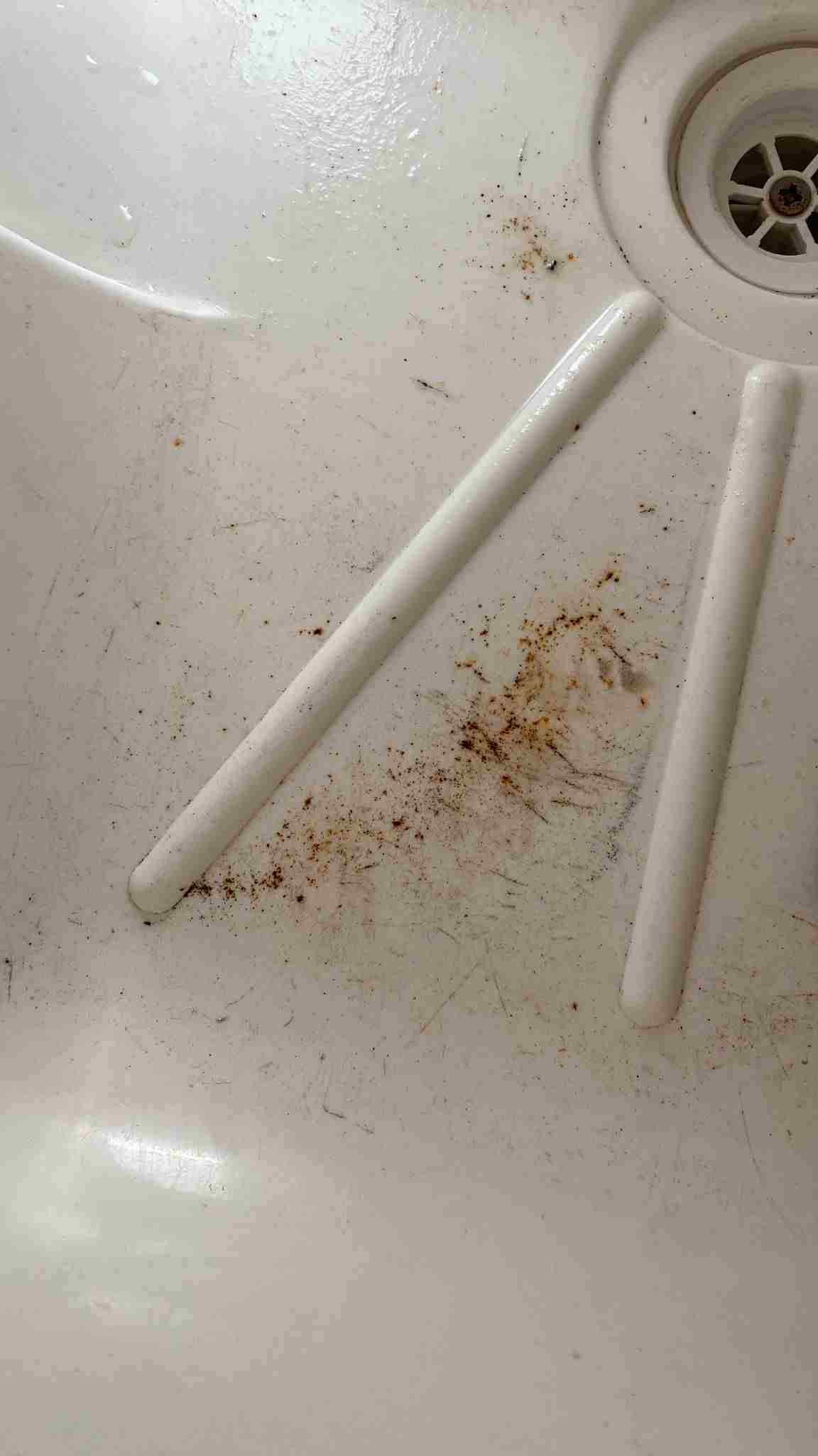

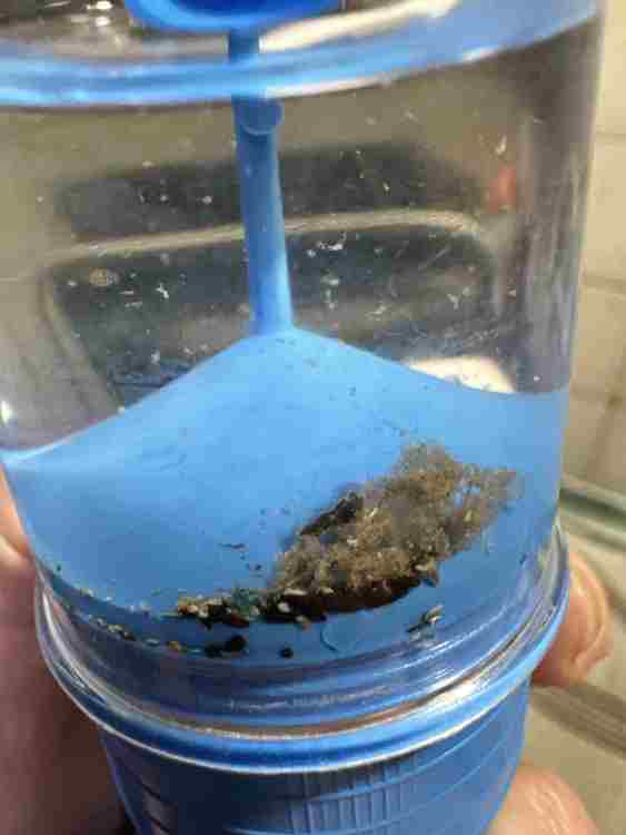

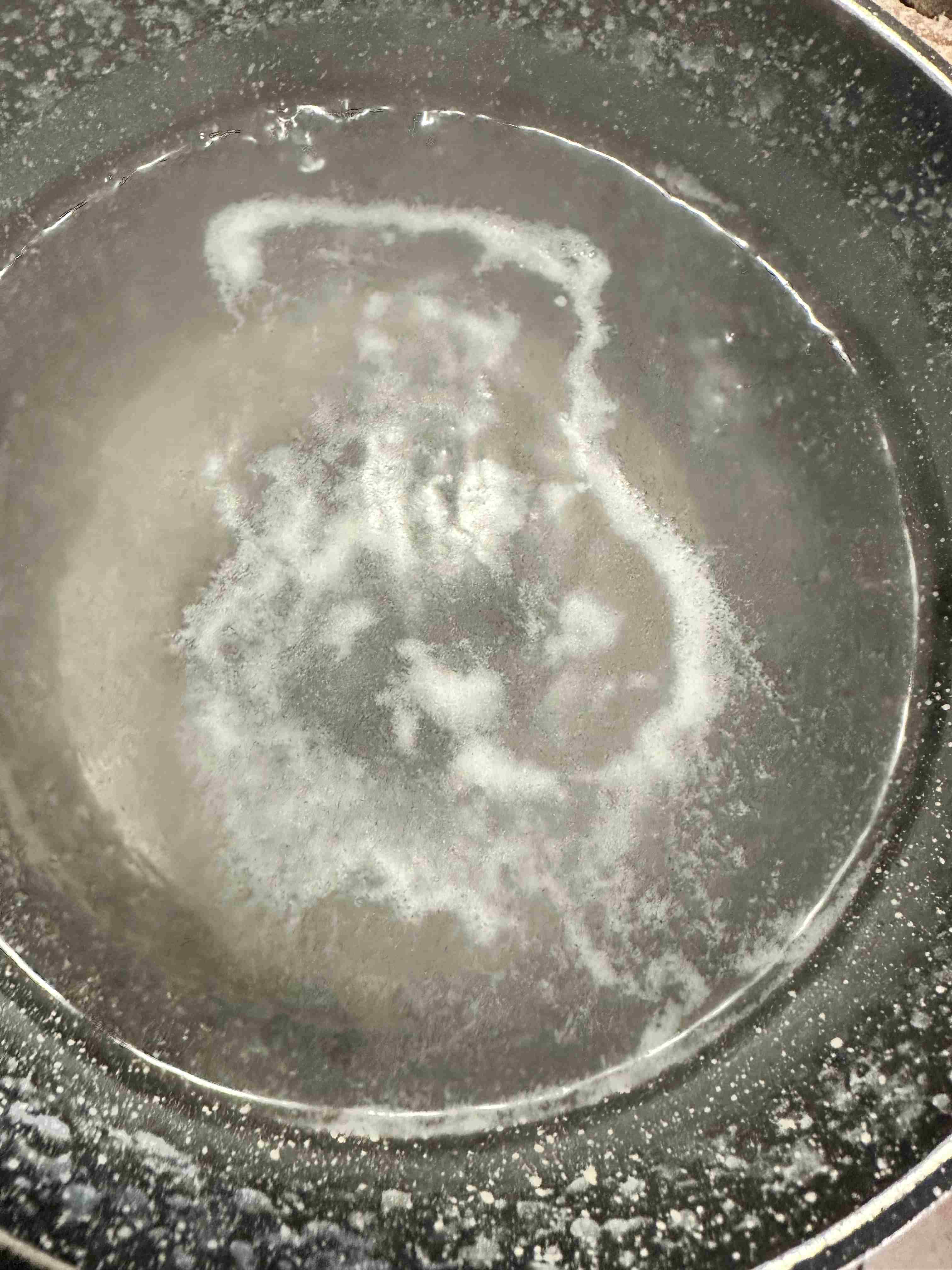

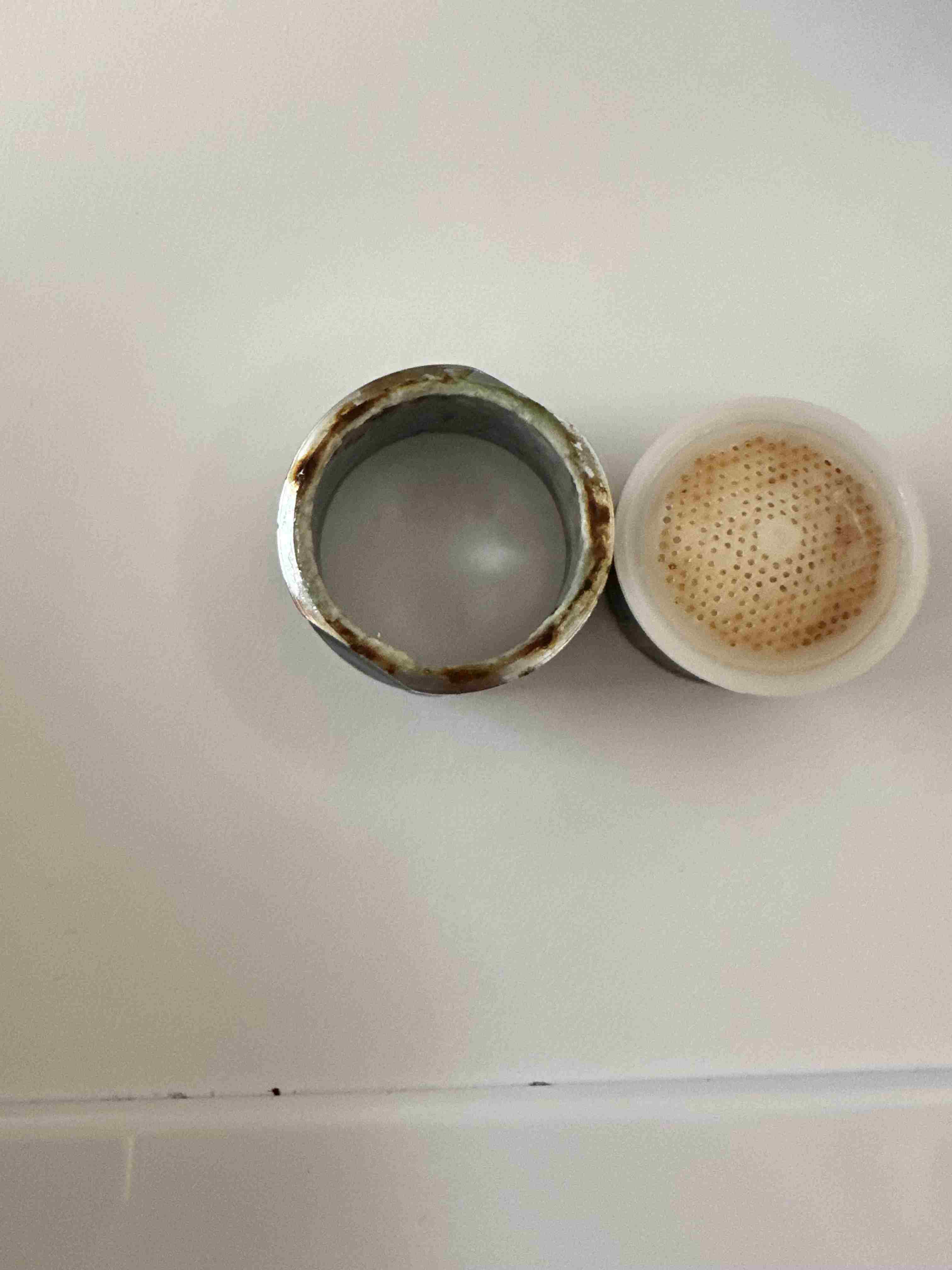

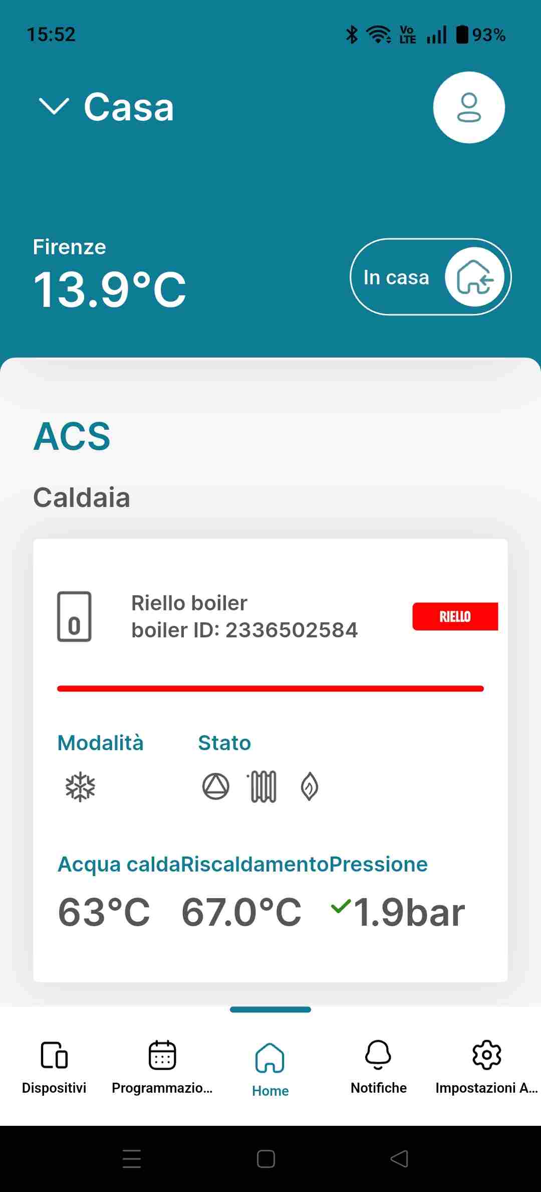

Acqua tecnica che trafila nel sanitario a tal punto da corrodere tutto
Orny78 ha inserito una discussione in Impianti Riscaldamento
Salve a tutti ..riassumo in modo ordinato quanto accaduto, perché la situazione è complessa e si è evoluta nel tempo. Tutto è iniziato con gravi problemi alla caldaia di recente installazione: termosifoni che non scaldavano, continue perdite di pressione e, dopo circa due mesi, scambiatore già pieno di melma e ruggine. Nel frattempo si è verificato anche un intasamento della fogna, poi ripulita dal gestore. Successivamente è comparsa una perdita allo scarico del WC (nel tubo tra vaso e sifone), inizialmente attribuita a una guarnizione usurata. Dopo circa un mese, il 28 febbraio 2024, sono stati effettuati lavori dell’acquedotto. Il giorno seguente in casa non usciva acqua dai rubinetti, mentre dall’autoclave si avvertivano forti pressioni anomale. Sono intervenuti più idraulici che hanno messo mano prima alla caldaia, poi all’autoclave e al serbatoio (dove è stato trovato deposito sul fondo), senza però una diagnosi complessiva del problema. In seguito l’autoclave ha iniziato a fare molto rumore ed è stata sostituita. Il 4 maggio, di notte, ho riscontrato la presenza di acqua bollente all’interno della cassetta del WC. Ho verificato che il rubinetto di carico della caldaia risultava aperto. Nello stesso periodo, aprendo la lavatrice, ho avvertito un forte odore anomalo (misto tra asfalto, muschio e fogna). Da quel momento la situazione è progressivamente peggiorata: – gorgoglii negli scarichi e svuotamento dei sifoni (effetto ventosa); – formazione di melma nera e ruggine nei sifoni; – acqua con odore di ferro, che non schiuma, non deterge correttamente e sembra alterata; – scarico del WC che continua a caricare ininterrottamente nonostante la sostituzione di più galleggianti; – caldaia che si attiva ad ogni carico d’acqua; – muro perimetrale esterno della camera da letto completamente bagnato lungo tutto il perimetro, con evidente umidità persistente. Ad oggi la perdita è chiaramente attiva e localizzata in corrispondenza del muro perimetrale esterno della camera. I vari interventi effettuati finora hanno riguardato singoli componenti, ma senza una diagnosi complessiva dell’impianto idrico–scarichi, che presenta ancora gravi anomalie. Per questo chiedo una valutazione tecnica approfondita per individuare con certezza l’origine della perdita e delle anomalie di pressione, prima di procedere con ulteriori interventi o demolizioni allora zia Aurelia è arrivato il spana arancio, però l’ho segnato già. Ho foto e video di tut… cerco qualcuno che ha mai risolto i subito qlc del genere -
Acqua tecnica che trafila nel sanitario a tal punto da corrodere tutto
Orny78 ha inserito una discussione in Impianti Riscaldamento
Salve a tutti ..riassumo in modo ordinato quanto accaduto, perché la situazione è complessa e si è evoluta nel tempo. Tutto è iniziato con gravi problemi alla caldaia di recente installazione: termosifoni che non scaldavano, continue perdite di pressione e, dopo circa due mesi, scambiatore già pieno di melma e ruggine. Nel frattempo si è verificato anche un intasamento della fogna, poi ripulita dal gestore. Successivamente è comparsa una perdita allo scarico del WC (nel tubo tra vaso e sifone), inizialmente attribuita a una guarnizione usurata. Dopo circa un mese, il 28 febbraio 2024, sono stati effettuati lavori dell’acquedotto. Il giorno seguente in casa non usciva acqua dai rubinetti, mentre dall’autoclave si avvertivano forti pressioni anomale. Sono intervenuti più idraulici che hanno messo mano prima alla caldaia, poi all’autoclave e al serbatoio (dove è stato trovato deposito sul fondo), senza però una diagnosi complessiva del problema. In seguito l’autoclave ha iniziato a fare molto rumore ed è stata sostituita. Il 4 maggio, di notte, ho riscontrato la presenza di acqua bollente all’interno della cassetta del WC. Ho verificato che il rubinetto di carico della caldaia risultava aperto. Nello stesso periodo, aprendo la lavatrice, ho avvertito un forte odore anomalo (misto tra asfalto, muschio e fogna). Da quel momento la situazione è progressivamente peggiorata: – gorgoglii negli scarichi e svuotamento dei sifoni (effetto ventosa); – formazione di melma nera e ruggine nei sifoni; – acqua con odore di ferro, che non schiuma, non deterge correttamente e sembra alterata; – scarico del WC che continua a caricare ininterrottamente nonostante la sostituzione di più galleggianti; L’acqua non deterge non schiumeggia non reagisce con i detersivi . Puzza dove decanta e rilascia melma fangosa . I panni in lavatrice si macchiano si slabbrano è evidente che l’acqua ha componenti chimiche non rilevate però nelle analisi .. perché non presenti nell’ elenco dei test nonostante io abbia descritto la problematica e il sospetto -
Nel frattempo ho fatto alcune prove, ho alimentato con un alimentatore esterno mettendo 5V sul diodo VD910 sopra al trasformatore switch, lampeggia il led bianco ma non si accende. L'assorbimento è di 80mA mi sembrano pochi. Mi sorge una domanda perché è scoppiato ? C'è qualche problema nella scheda madre, se ordino l'alimentatore risolvo il problema? Capisco che ci vorrebbe la bacchetta magica.
Ring Intercom su Elvox ART 900-902 (cicalino esterno)
captec ha risposto a captec alla discussione in Citofoni, videocitofoni e intercomunicanti
Aggiornamento: sono riuscito a fare funzionare tutto ma da un po' il tasto dell'apriporta non funziona più, quale può essere il motivo? Grazie -
Livio Orsini ha iniziato a seguire Manutentori Caldaie.
Manutentori Caldaie.
Livio Orsini ha risposto a innohit alla discussione in Componenti Riscaldamento
Ti sei accodato, cosa di per sè vietata dal regolamento, ad un discussione inattiva da oltre 15 anni!!! Como puoi pensare di ricevere risposte? -
Antonio B ha iniziato a seguire Temperatura ACS alta
Descrivo il problema: Gestisco la caldaia Riello Residence25 HM tramite l' app Hi Comfort. Ho notato che la temperatura ACS (impostata a 40°) si alza molto sino ad arrivare anche a 69° durante il funzionamento del riscaldamento.. è normale o c'è un problema con la valvola di deviazione e gli scambiatori principale e secondario. Ho paura che i tubi della ACS si stressino e non reggano. Grazie x la risposta
Livio Orsini ha iniziato a seguire Consiglio acquisto cellulare da usarsi come router per casa.
Consiglio acquisto cellulare da usarsi come router per casa.
Livio Orsini ha risposto a Superbibbo alla discussione in Cellulari - GPRS - UMTS - HSDPA
Io te lo consiglio. Io ho questa soluzione che uso quando sono in viaggio o in vacanza. Con quel buget trovi degli ottimi Samsung 5g; poi con 10€/mese con Iliada hai 200giga in 5g ma si connette anche in LTE se non c'è il 5g. -
Massimiliano locatelli ha aderito alla comunità
Sostituzione doccetta Franke
francescorossi74 ha risposto a francescorossi74 alla discussione in Tubazioni
no è il codice 133.0599.702 che è leggermente diverso e differisce proprio perchè, contrariamente a questo, ha una parte finale -
Orny78 ha iniziato a seguire Manutentori Caldaie.
Posso parlare con un tecnico ? Ho l’impianto idrosanotario contaminato da quello tecnico dopo l’installazione della caldaia
Antonio B ha aderito alla comunità
Consiglio acquisto cellulare da usarsi come router per casa.
Superbibbo ha risposto a Superbibbo alla discussione in Cellulari - GPRS - UMTS - HSDPA
Grazie a tutti per le risposte. Il telefono con budget fino a 300 euro lo avrei usato anche come......telefono. Ecco il motivo della non scelta di un router con sola scheda dati. Quello che ho è ormai obsoleto (Samsung A8) e il nuovo mi sarebbe stato utile anche per quello. Andare addirittura su 5G no? - Oggi
franzisco12 ha aderito alla comunità
TV HISENSE 55" Righe verticali
Riccardo Ottaviucci ha risposto a robyk63 alla discussione in Altre marche TV
probabilmente sì -
qui trovi una marea di schemi di PSU Hisense RSAG7.820.xxxx ma non c'è la tua. Magari altre sono simili,prova a scaricarne qualcuno
Steve26 ha aderito alla comunità
AlexPalt ha aderito alla comunità
caldaia Buderus logamax plus problema riscaldamento sempre acceso
portodimare ha risposto a portodimare alla discussione in Guasti/Problemi Riscaldamento
Grazie per la risposta, tuttavia ritieni che se scatta l'antigelo i termosifoni debbano diventare roventi e la temperatura in casa salga piu' di notte dell'orario di esercizio? Insomma a me sembra ci sia qualcosa che non va l'antigelo ha bisogno di temperature minime non serve che l'acqua arrivi a una temperatura di 60/65 gradi. Anche di giorno parte fuori dell'orario impostato e la temperaura esterna non e' da antigelo. Grzie -
pigoz ha aderito alla comunità
riparazione catena a led
carlone2011 ha risposto a carlone2011 alla discussione in Elettronica Fai da te
Quel trasformatore andrebbe bene? Grazie del consiglio, volendo ricorrere ad una restistenza, mi dici il valore e la potenza (io non lo so calcolare)? Grazie -
Sostituzione doccetta Franke
francescorossi74 ha risposto a francescorossi74 alla discussione in Tubazioni
Ho provato, ma non viene. Si dovrebbe staccare il tubo a treccia dal connettore color rame che fa parte della doccetta, corretto? Però non viene, anche premendo il pulsante che fa cambiare il getto dell'acqua, non viene. Non ci ho messo troppa forza perchè non vorrei rompere il tubo. -
Salve, ho un problema con la cassetta del WC. E' un Geberit e il comportamento è che perde nel muro solo quando carica e poi quando il galleggiante chiude la mandata tutto è ok. La cassetta non si svuota o non trafila acqua nel water e la pozza per terra smette di allargarsi. Il problema è che ogni volta che ricarica mi si forma una pozza d'acqua per terra nella prossimità del water. Non capisco la dinamica del problema e come risolverlo. Qualcuno ha un idea? Grazie Luigi
Luigi_1965 ha aderito alla comunità
Ring Intercom su Elvox ART 900-902 (cicalino esterno)
captec ha risposto a captec alla discussione in Citofoni, videocitofoni e intercomunicanti
Ho giuntato direttamente i cavi attaccati alla suoneria con due altri che vanno al ring. Sto controllando che funzionino i contatti ma sembra che la suoneria non vada più e la chiamata non arriva quindi forse non sono giusti i cavi del ring. L'apertura va ma il resto no, sembra che vada l'audio ma la chiamata dal campanello non arriva al ring. -
Collegamenti non a regola d'arte tra fila di pannelli fotovoltaici
Marco1510 ha inserito una discussione in Fotovoltaico
Ciao a tutti a seguito di giornata particolarmente ventosa decido il giorno seguente di ispezionare il mio impianto per vedere se tutto era a posto. Ho notato subito che dal corrugato bianco usciva un cavo di colore arancione. In un tratto il corrugato è addirittura lesionato. Ho scritto tramite pec lamentando quello che a mio parere è un vizio dell'opera e ho chiesto che sistemino i cavi. Sto attendendo una loro risposta. Chiedo a voi come giudicate il lavoro eseguito dalla ditta installatrice. Mi preoccupa il fatto che i cavi cosi' come sono messi vadano in degrado velocemente con gli anni. Sul quel solaio, d'estate si raggiungono temperature elevate. -
Gia230666 ha aderito alla comunità
caldaia Buderus logamax plus problema riscaldamento sempre acceso
Chiarella88 ha risposto a portodimare alla discussione in Guasti/Problemi Riscaldamento
Se succede con le temperature esterne più basse di chiama antigelo -
Lavatrice Whirlpool perde acqua
chiccoo ha risposto a chiccoo alla discussione in Lavatrici - Asciugabiancheria
Buongiorno mi scuso per il ritardo nel rispondere appena posso faro' questa prova altrimenti andro' di assistenza mia moglie dice che forse e' arrivata al capolinea dopo tanti anni... Grazie vi aggiorno.... buongiorno -
Nonostante il lavaggio … quindi il lavaggio no era stato fatto bene ? La potrei contattare pvt ?
riparazione catena a led
patatino59 ha risposto a carlone2011 alla discussione in Elettronica Fai da te
Non devi "sperare" ma limitare la corrente con una resistenza in serie, o con una lampadina da automobile in serie, da 20 Watt a filamento, altrimenti invece della catena di Led ti troverai con una catena di cadaveri da seppellire... 😄 -
BADPI59 ha iniziato a seguire Immergas Mini Eolo 24 - La caldaia non parte aprendo l'acqua sanitaria
Immergas Mini Eolo 24 - La caldaia non parte aprendo l'acqua sanitaria
BADPI59 ha risposto a MrRipple alla discussione in Guasti/Problemi Riscaldamento
vai a pag.21 del manuale,in posizione 3 ti trovi il flussostato sanitario,stacca i due connettori e con un filo elettrico metti in corto i due fili non prima di aper aperto un rubinetto sul lato caldo . riferisci cosa succede -
Grazie della risposta, ma quel tool non mi serve...me ne sono fatto uno tempo fa che attinge a tutti gli allarmi usati nei progetti..dovrei perfezionarlo, ma non trovo mai il tempo. Ho notato però, proprio poco fa, che se passo tutta la lista delle frasi e degli allarmi alla AI mi traduce in modo più aderente alla mia necessità. Pare, da quello che la AI stessa scrive, che faccia una analisi terminologica nel contesto del documento, cosa che il traduttore non fa (scrive sempre la AI..pavoneggiandosi).
