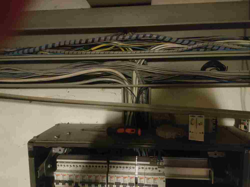

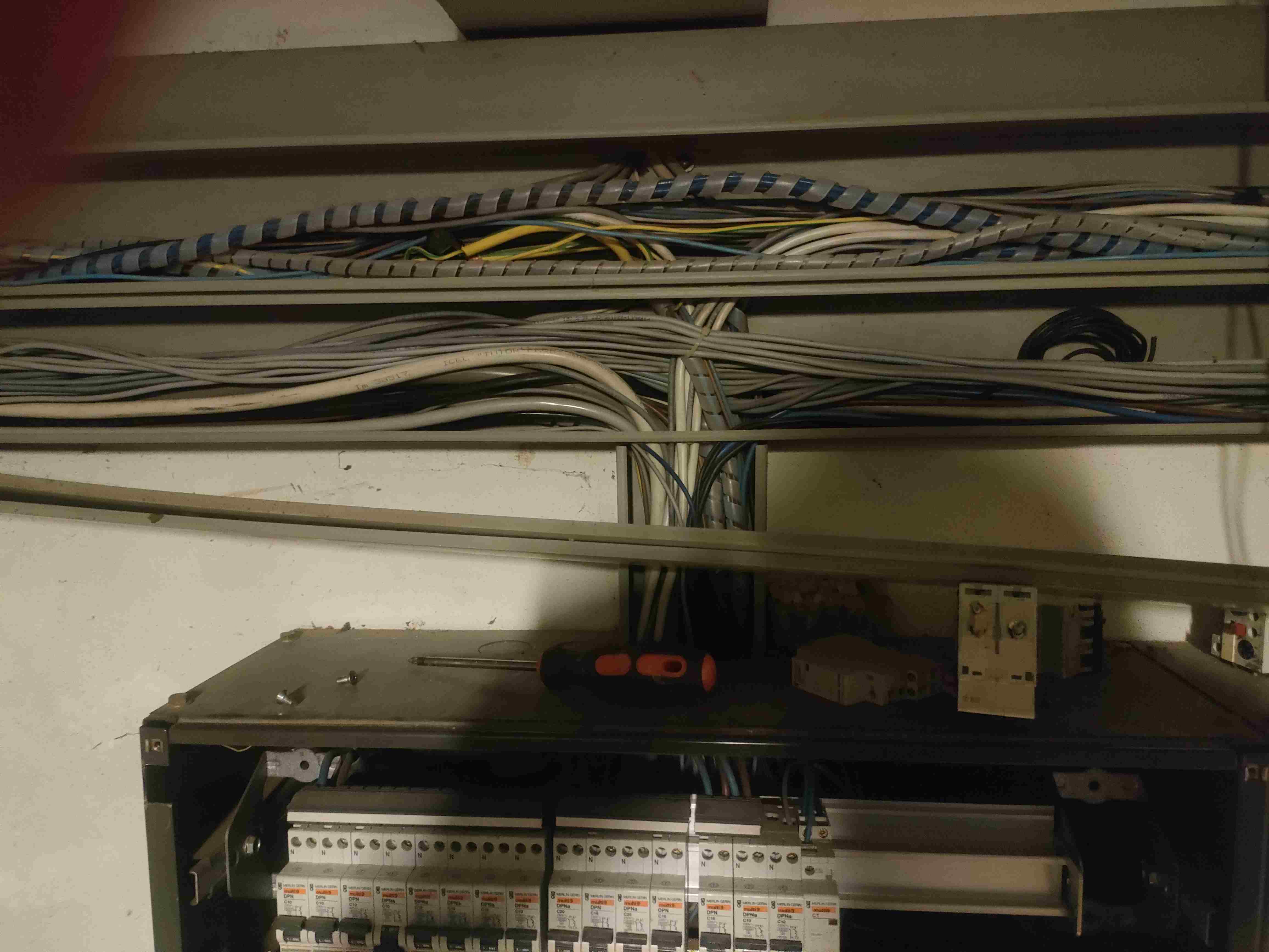

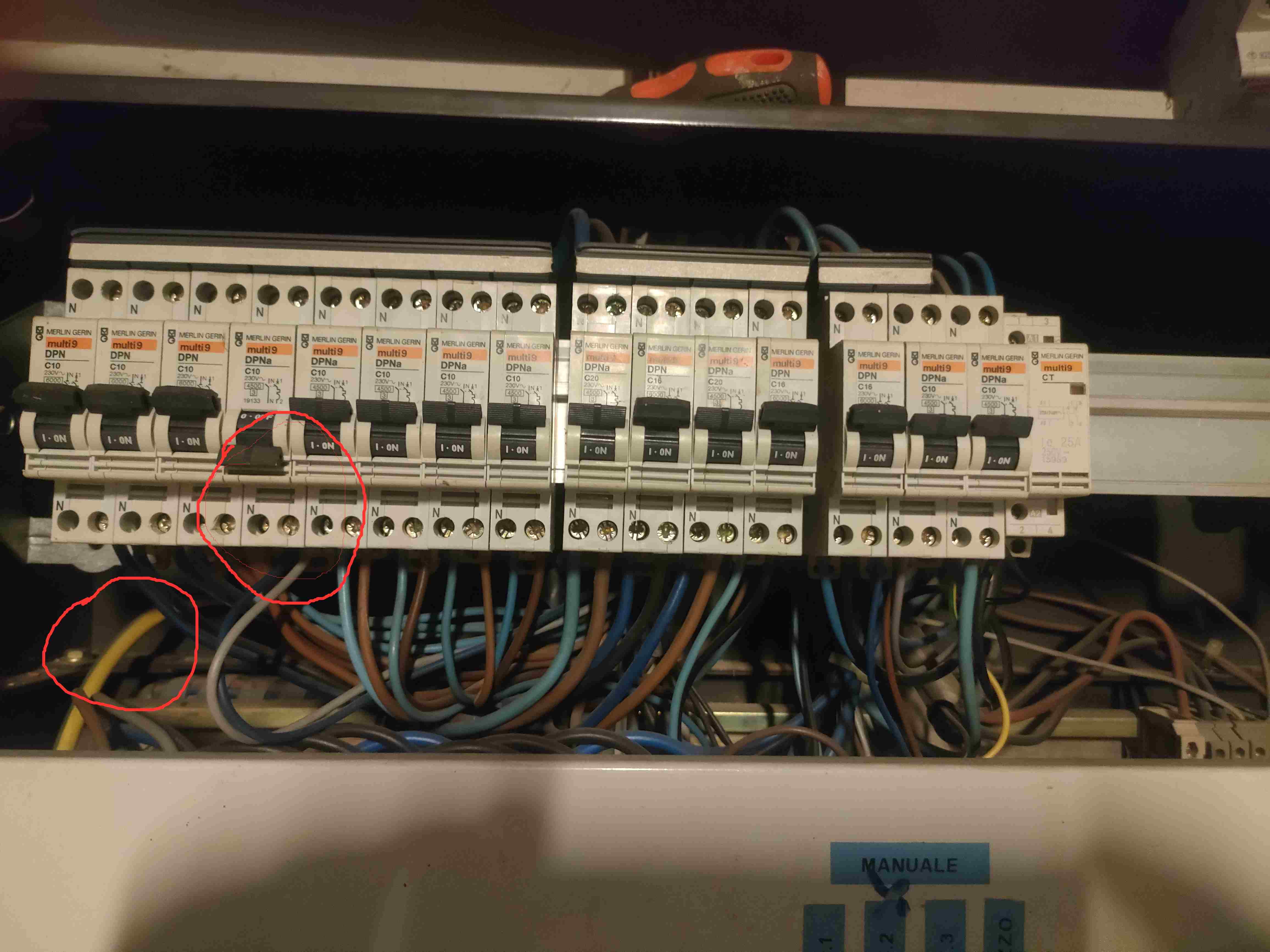

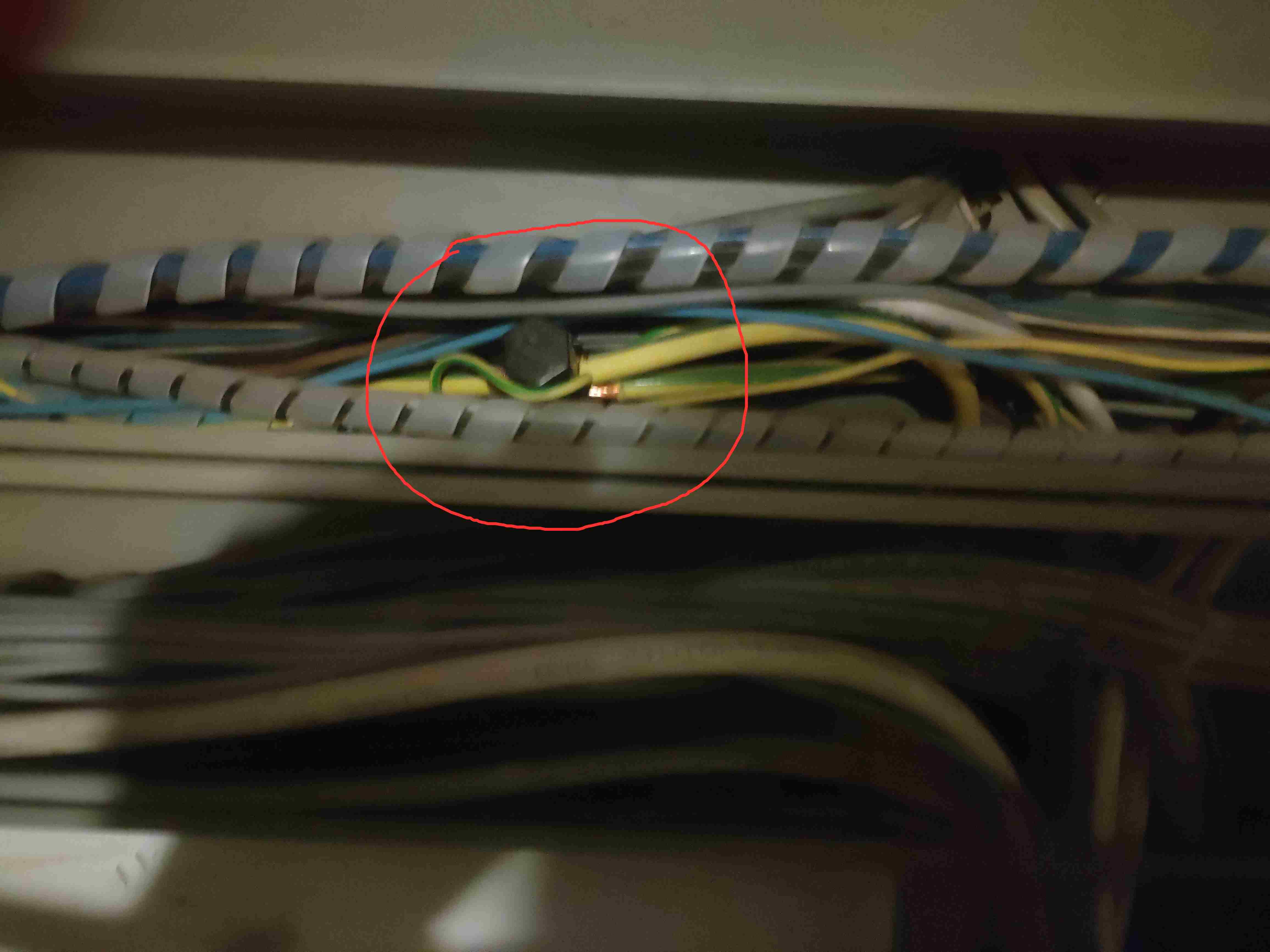

Aiuto riconoscimento modello citofono
Alessio Mazzanti ha risposto a Alessio Mazzanti alla discussione in Citofoni, videocitofoni e intercomunicanti
Alla fine, siamo riusciti a farlo funzionare. Non so ancora bene come, ma ci siamo riusciti. Grazie mille per l'aiuto. -
Collegamento alimentazione condizionatore 9000 btu a differenziale su quadro elettrico
kysersose ha risposto a kysersose alla discussione in Interruttori differenziali, magnetici e termici
HO smontato la mascherina sopra al quadro elettrico dei differenziali e mi sono trovato davanti quanto mostrato in foto, che per me risulta essere un bel pò di roba, tutta ordinata ma sulla quale capisco ben poco. Comunqe il differenziale cerchiato è quello che prima (devo ancora staccarlo) alimentava il centralino telefonico e quindi dovrei staccare i due fili blu/marrone attuali e andare a mettervi al suo posto quelli provenienti dalla macchina esterna del condizionatore e fin qui ci siamo, per quanto riguarda la terra, ho visto che dietro i differenziali passa un grosso cavo di terra e sopra il quadro dove passa tuttla la matassa di fili c'è una specie di ruzzola (scusate il termine) cerchiato dove io penso si raccordino la terra anche proveniente da altri cavi, Dovrei allentare quella ruzzola e quindi mettere li la terra proveniente dal condizionatore ? scusate ancora i termini ma devo ancora imparare molto. Scusate ma questi magnetotermici non sono alimentati uno ad uno ma sembrerebbe che siano alimentati da un unico cavo bello massiccio che non so come ne alimenta almeno otto insieme, grazie ancora della pazienza. -
Cassetta Geberit 'spara' quando scarica
Stefano Dalmo ha risposto a Bordibob alla discussione in Impianti (Idraulica)
Io credo che siano troppo lunghe , se non erro si avvitano o svitano per la regolazione . E magari senti il rumore della campana che arriva a battere a fine corsa - Oggi
Concepire un anti jammer domestico
Andrea Annoni ha risposto a Ipso alla discussione in Ethernet e LAN
API: Application Program Interface., In poche parole integri il sistema wireless con qualcosa di piu intelligente, che attraverso appunto le API , può far edeterminate cose. Ad esemio dterminare in che zona è una persona atraverso il wifi e a determiati livelli di segnale generare delle azioni. Le integrazioni sono moltissime. -
@Andrea AnnoniCiao Andrea ti posso chiedere, gentilmente, se potresti spiegarmi, anche con qualche esempio pratico, il significato di questa tua frase, ed in particolare cosa si intende per API, cosa sono, a cosa servono e quando si usano. Grazie mille per il tuo chiarimento Buona serata "Ci sono diverse possibilità dipende sicuramente da che sistema si ha, da prediligere quelli che hanno API. Ubiquiti, Ruijie, MikroTik ecc. Ruijie ad esempio fa già una cosa simile., "
Problema di apertura dell'anta con centralina Roger H70/200AC e Motori R20/300
peppe-g ha inserito una discussione in Cancelli elettrici
Buongiorno. Ho un problema con un motore del cancello su cui è installato il sistema Roger. Il Motore di sinistra (guardando da fuori) si apre fino a metà, sempre nello stesso punto ma poi si richiude bene. Ho provato un po' tutto, reset centralina, modifica dei settaggi, ho aumentato anche la forza ma niente. Poi ho invertito i motori (gli attacchi sulla scheda) e il problema è rimasto sullo stesso motore. Ho rimosso il microswitch di apertura, sostituito il condensatore e controllato i cavi, ma stesso problema. Il motore sembra rallentare un po' prima di fermarsi. Ho provato anche a riprogrammare il cancello con i motori sganciati ma il motore si ferma comunque prima di registrare il fine corsa. L'ultima prova che ho fatto è stata quella di sganciare il motore durante l'apertura per portare l'anta a fine corsa. Adesso non si chiude più completamente e se lo chiudo a mano non parte più. Sembra che abbia solo una corsa limitata di funzionamento. Posso fare altro come test oppure sono al capolinea? Grazie per l'aiuto. -
Stefano Dalmo ha iniziato a seguire Errore i30 lavastoviglie da incasso Electrolux e Frigorifero Electrolux rrd24323 congelatore ok, frigo ko
Frigorifero Electrolux rrd24323 congelatore ok, frigo ko
Stefano Dalmo ha risposto a polim22 alla discussione in Frigoriferi - Congelatori
Quoto -
Errore i30 lavastoviglie da incasso Electrolux
Stefano Dalmo ha risposto a androido alla discussione in Lavastoviglie
Macchine in garanzia non vanno aperte . L’acqua non si asciuga da sola . Chiama l’assistenza . -
Salve a tutti,sto facendo fatica ad avere uno schema/progetto elettrico di un impianto termico mitsubishi.l'impianto e' composto da n.2 macchinari interni M50DA ogniuno con il suo termostato- n.1 ERST20D-VM2E - N1 PXZ-5F85VG. Qualcuno mi puo aiutare gentilmente
Ferro con caldaia Rowenta VR8317/ FO/A104022 Spie lampeggiano
Leone2285 ha risposto a ecate alla discussione in Piccoli elettrodomestici
Mi spiace non averti aiutato come si deve anche perché la casa costruttrice è molto restia a fornire qualsiasi informazione. Comunque, se possibile, non buttarlo. Se trovo qualche informazione valida ti faccio sapere. -
androido ha iniziato a seguire Errore i30 lavastoviglie da incasso Electrolux
Errore i30 lavastoviglie da incasso Electrolux
androido ha inserito una discussione in Lavastoviglie
Buon pomeriggio, ho una lavastoviglie da incasso Electrolux (in garanzia), ieri durante un lavaggio intensivo, credo verso il termine del lavaggio, è andata in errore. Pompa che continuava a girare ed errore i30 sul display. Ho capito che l'errore è dovuto al dispositivo antiallagamento. Dato che la macchina è in garanzia prima di chiamare il tecnico vorrei aprire il pannellino che mi permette di accedere alla vaschetta, asciugare e farla ripartire. Dalla vostra esperienza potrei invalidare la garanzia? Vorrei fare una prova appunto perché magari è una cosa temporanea dovuta a eccesso di schiuma oppure ad un'altra cosa di natura temporanea. Ad esempio ho aperto il pozzetto per controllare filtri ed eventuali residui solidi e ho trovato il tappo della pompa leggermente fuori sede, l'ho tirato fuori per controllare meglio e ho trovato l'aletta posteriore spezzata. Ora sinceramente non so se era già incrinata e ho finito di romperla io (ma non ho trovato il pezzetto rotto) .. fatto sta che adesso ho ordinato il tappo nuovo e lo rimetterò nel pozzetto. Però il fatto di averlo trovato leggermente fuori sede potrebbe essere un motivo per cui un pò d'acqua è andata nella vaschetta? Se come immagino non posso smontare il pannello per accedere alla vaschetta come posso fare per far asciugare velocemente l'acqua che sta dentro e fare una nuova prova senza detersivo? Grazie -
BettyM3 ha aderito alla comunità
stefano.carli ha aderito alla comunità
da citofono standard a video citofono Marca Elvox
sugar57 ha risposto a sugar57 alla discussione in Citofoni, videocitofoni e intercomunicanti
Ragazzi buongiorno! avrei un problema... questa in foto è la situazione che ho attualmente con il mio citofono standard non so bene il perché mi hanno lasciato tutto quel cavo...🤬 che adesso dovrei togliere/accorciare quasi del tutto perchè se voglio montare il montare il 7558 ovviamente dietro la piastra non ci sta! e non posso neppure buttarlo dentro perchè non si muove! ricordo che ai tempi avevano faticato non poco a tirarlo e anzi mi avevano anche danneggiato uno dei 2 cavi satellitare quando hanno fatto scorrere. Quindi la domanda è questa ok il cavo è a bassa tensione, come mi comporto apro la guaina taglio a misura giusta, spello il filo lo isolo e passo poi all'altro facendo lo stesso? datemi lumi per favore non vorrei fare danni -
Ferro con caldaia Rowenta VR8317/ FO/A104022 Spie lampeggiano
ecate ha risposto a ecate alla discussione in Piccoli elettrodomestici
l'ntc l'ho riprovato e adesso che nella stanza c'e' 2 gradi in meno rispetto alla misura precedete invece di 285k, misuro 293 k in linea con l'andamento del sensore che ha aumentato il suovalore con la diminuzione della temperatura. avevo gia' provato a riscaldare la piastra e il suo valore mi sempbra era andato a 100 k. ho provato a mettere al posto del ntc un r. da 100k ma all'accensione lampeggia ugualmente. poi avevo gia' detto che la schedina sopra il ferro e' difettosa. ringrazio tutti per l'attenzione prestata ho accantonato il tutto. saluti -
Collegamento impianto idrico/riscaldamento tra due appartamenti
scalzomen ha risposto a scalzomen alla discussione in Impianti (Idraulica)
E' una Fondital Flores Dual CTFS24 del 2007. Da ricerca internet mi dice che non è dotata di bypass automatico. Allego anche il manuale che contiene schema idraulico che mi sembra confermare. (è una caldaia che tra non molto credo che dovrò cambiare anche per servire meglio il doppio appartamento) Ma quando dici "prima di valvola di zona e collettore" intendi quindi mettere le saracinesche sui tubi da 26 e 32 mm a monte dei collettori? Così però se voglio lasciare attivo uno dei due circuiti per intervenire sull'altro non riesco -
Samsung UE43NU7092U no power
Riccardo Ottaviucci ha risposto a domenico.rao alla discussione in Samsung
se stacchi la main dal PS i led si accendono? Se sì al 90% il problema è sulla Main (guasta o firm corrotto) -
richiesta firmware ripristino USB Telefunken TE32269B38Y2D(17MB211-23458612)
Riccardo Ottaviucci ha risposto a walter lazzaretto alla discussione in Thomson - Saba - Nordmende - Telefunken - A.E.G.
prova qui -
richiesta firmware ripristino USB Telefunken TE32269B38Y2D(17MB211-23458612)
walter lazzaretto ha inserito una discussione in Thomson - Saba - Nordmende - Telefunken - A.E.G.
Salve a tutti. Avrei gentilmente bisogno del filmware di ripristinod'emergenza da chiavetta usb (file upgrade loader.pkg)ho controllato le tensioni led e trasformatore e sono ok. Ecco i codici esatti del mio televisore: Codice a barre Mainboard: 23458612 (sigla: 10113175) Codice pannello display: 27960489. Vi ringrazio molto x l'aiuto -
walter lazzaretto ha aderito alla comunità
Controllo riscaldemento centralizzato seconda casa in montagna
Simone Baldini ha risposto a blondgnek65 alla discussione in Impianti Riscaldamento
L'adattore giacomini non è nella confezione HR93, ma va bene quello in plastica originale, mai avuto problemi. -
Puianell ha iniziato a seguire Silvelox Combimatic – Centralina morta, LED verde spento
Silvelox Combimatic – Centralina morta, LED verde spento
Puianell ha inserito una discussione in Cancelli elettrici
Buongiorno a tutti, approfitto di questa discussione per chiedere anch’io un supporto riguardo alla centralina del mio portone basculante Silvelox Combimatic del 2001. Il problema si è manifestato inizialmente in modo intermittente: la spia verde sulla centralina smetteva improvvisamente di accendersi, rendendo il portone completamente inutilizzabile. Dopo alcune ore, o addirittura giorni, la spia tornava spontaneamente ad accendersi e tutto riprendeva a funzionare regolarmente. Questa situazione si è ripetuta diverse volte nell'arco di circa sei mesi, fino a quando la centralina ha smesso definitivamente di funzionare. Ho quindi portato la scheda da un tecnico elettronico, che ha provveduto alla sostituzione di tutti i condensatori, ma purtroppo il problema persiste: la spia verde rimane spenta e la centralina non dà alcun segno di vita. Preciso che i fusibili sono stati controllati e risultano integri, mentre le fotocellule sono regolarmente alimentate e funzionanti. Qualcuno ha già riscontrato un problema simile su questa centralina? Avete qualche suggerimento su quali altri componenti o circuiti sarebbe opportuno verificare? Allego alcune fotografie della scheda per facilitarne l'identificazione. Ringrazio anticipatamente chiunque possa darmi qualche indicazione. -
no tutto buio ma la tensione sui condensatori della retroilluminazione arriva
Max Marc ha aderito alla comunità
Caldaia condensazione : aiuto vapore in uscita
giorgio17 ha risposto a xsabrinax alla discussione in Impianti Riscaldamento
Puoi dire marca e modello della caldaia? Questo è quello che ti ho chiesto ma ancora non hai detto,perché dai dati tecnici si può vedere se la tua caldaia può avere quella canna fumaria. Seconda cosa devi prendere le misure esatte del disegno che ti ha fatto l'idraulico se no andiamo avanti con domande e risposte senza concludere niente. Terzo punto se le caldaie tradizionali dei tuoi vicini sei sicura che siano a camera aperta allora hai un asso nella manica:devono stare tutti zitti. Porta pazienza e fai quello che ti chiedo,grazie. -
fisica ha iniziato a seguire Frigorifero Electrolux rrd24323 congelatore ok, frigo ko
Frigorifero Electrolux rrd24323 congelatore ok, frigo ko
fisica ha risposto a polim22 alla discussione in Frigoriferi - Congelatori
Da un veloce controllo sembrerebbe un frigo di tipo statico, confermi? Se si, il fondo interno del frigo ghiaccia oppure no? -
Alimentatore da banco nankadf wps305h (venduto anche con altri marchi tipo wanptek).
saronno ha risposto a saronno alla discussione in Strumentazione elettrica ed elettronica
Grazie. -
Frigorifero Electrolux rrd24323 congelatore ok, frigo ko
UABC80 ha risposto a polim22 alla discussione in Frigoriferi - Congelatori
Se è un frigo statico e il compressore è sempre in moto mi sa che si sta scaricando. In questo caso c'è poco da fare -
polim22 ha iniziato a seguire Frigorifero Electrolux rrd24323 congelatore ok, frigo ko
Cassetta Geberit 'spara' quando scarica
Bordibob ha risposto a Bordibob alla discussione in Impianti (Idraulica)
Ha ragione! Purtroppo sono fuori per qualche giorno ma lo farò appena rientro. Nel frattempo, ho guardata dei video su come montare la placca e se il muratore (che amava improvvisarsi idraulico) avesse montato la placca tagliando le due aste troppo corte, forse avrebbe questo effetto.
