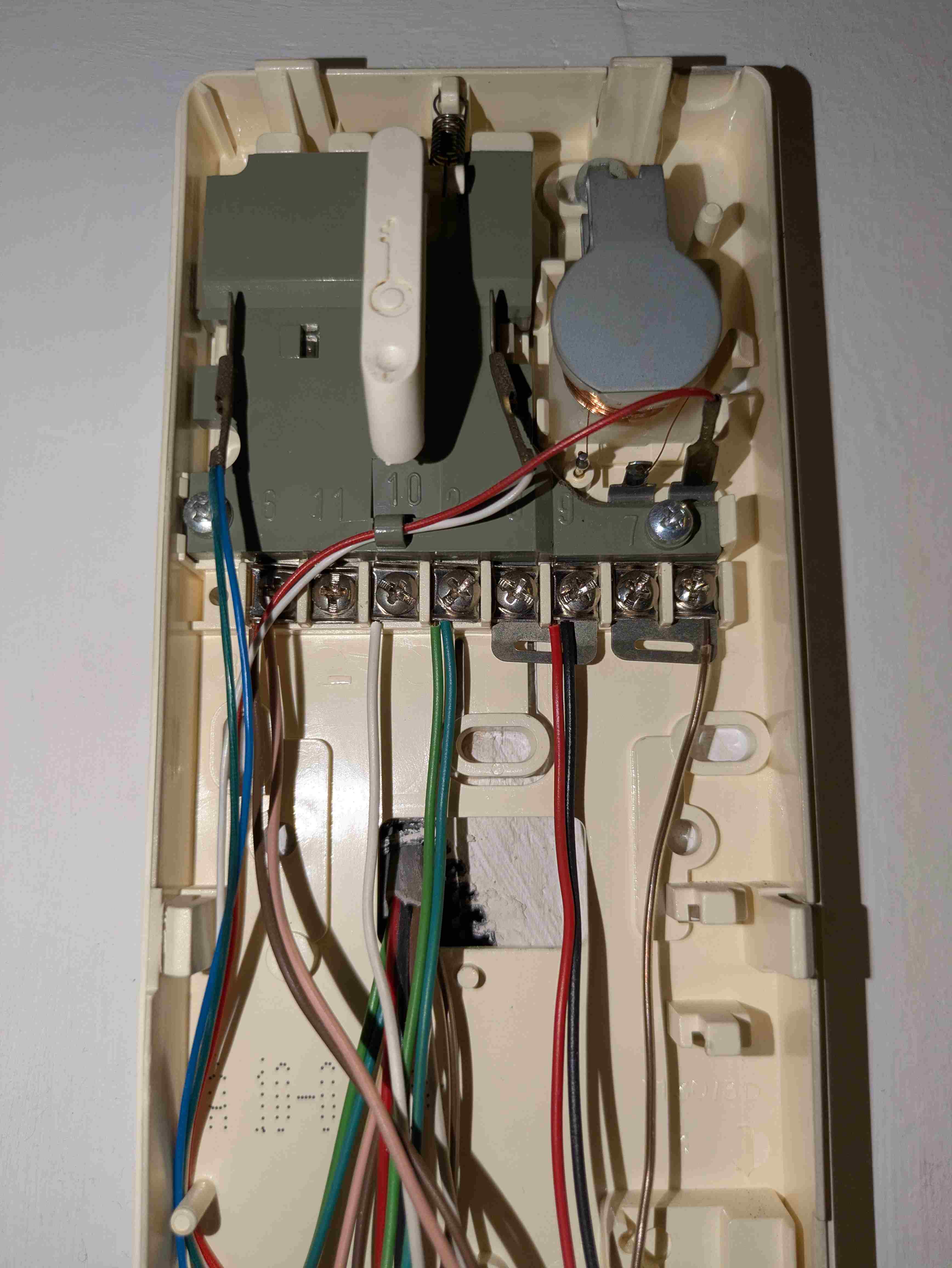

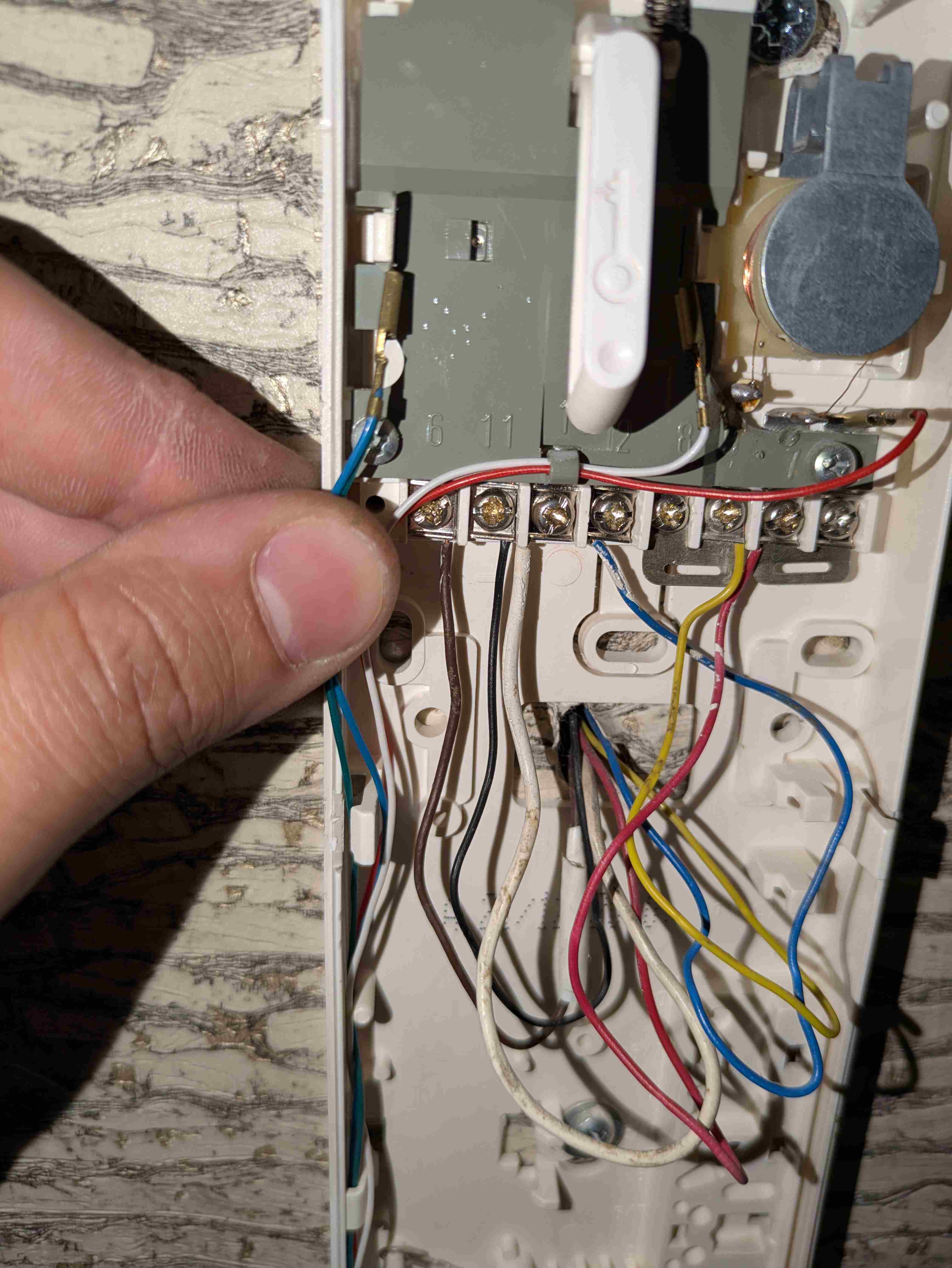

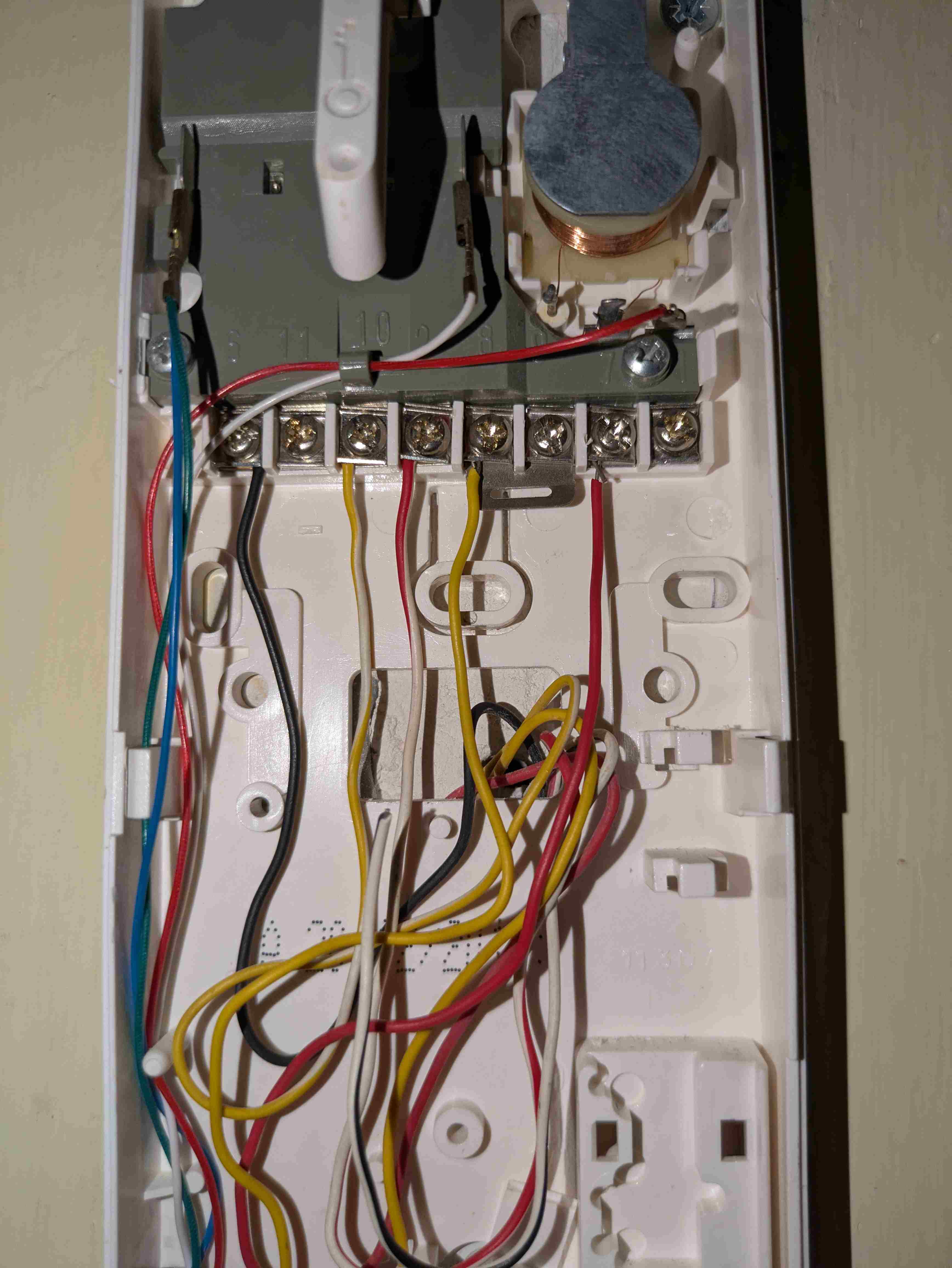

  1. Nell'ultima ora
  2. michelemagnesa
    Problema Impianto Urmet
    Ciao, domani prova a fare il corto tra 9 e 10, volevo capire a cosa serve 11 perché è presente solo sul primo riepilogo: il primo non apre il portoncino ma funziona tutto il resto il secondo non apre il portoncino ma funziona tutto il resto il terzo apre il portoncino ma non suona, non si sente lo spk e neache il mic questo è un condominio con portineria con tre scale da 20 appartamenti a scala la pulsantiera esterna è unica il primo e il secondo citofono interni sono sullo stesso pianerottolo invece il terzo e di un altra scala vorrei capire se è possibile che siano le cornette interne il problema? è cambiandole con un 1130/16 risolvo in tutti e tre i casi? come faccio a verificare la cornetta interna e se siano corretti i cavi?
  3. Stefano Dalmo
    Asciugacapelli IMETEC ECO G8001
    la parte nera posteriore tonda ha 4 incastri Sgangiando gli stessi e forzando verso il posteriore si sganciano pure le due appendici laterali , la parte bianca viene via con la parte sottostante .
  4. adrobe
    Problema acqua calda Vaillant VCW 240 E
    gira anche poco, problema affrontato centinaia di volte
  5. Kriminal73
    Lavastoviglie Whirlpool 3C26 dà errore H, anche se carica acqua
    Ho fatto come con gli EULA, vado subito a ripassare 😀
  6. Leone2285
    Pulizia Cisterna Acqua Potabile abitazione
    Il calcare che si deposita sul fondo a mio avviso non è un problema. Per quanto riguarda quella che vuoi usare per bere noi solitamente la prendiamo dal diretto dopo averne fatto scorrere qualche litro. Meglio metterla su bottiglie di vetro. L'acqua di casa pur essendo sicura spesso presenta un gusto di cloro che personalmente non mi soddisfa.
  7. Oggi
  8. sergio1260
    Pulizia Cisterna Acqua Potabile abitazione
    Salve a tutti vorrei un consiglio per la pulizia della cisterna (serbatoio) dell'aqua potabile. A casa ho una cisterna in PVC (quelle Blu verticali) da 800 litri, installata per garantire una riserva in caso di assenza di acqua dal condotto comunale ma anche per dare pressione - tramite una pompa che pesca dalla cisterna - all'acqua in casa visto che deve arrivare dal seminterrato fino alla mansarda (4 piani in tutto - Seminterrato, piano 0, piano 1 e mansarda). Ora, siccome ho fatto analizzare da laboratorio chimico l'acqua raccolta ai rubinetti di casa ed è risultata perfettamente potabile e piu' sana di quella che si acquista in bottiglia, vorrei usarla come acqua potabile ed evitare tutto questo spreco di plastica delle bottiglie. Mi pongo pero' una questione: vero che l'acqua non ristagna troppo nel serbatoio (a meno che per ferie o altro siamo fuori case per 2 o 3 settimane) ma vorrei trovare un sistema per tenerla pulita e anche per rimuovere periodicamente i depositi che si formano sul fondo della cisterna (a tal proposito ho visto delle pompe che pescano acqua e depositi dal fondo della cisterna e consentono di svuotarla senza smontarla e pulirla). Mi potete consigliare su come procedere e cosa è megli acquistare? Grazie
  9. Salvatore 1983
    Collegamento dal vecchio citofono al nuovo
    Ciao Grazie per avermi risposto. No non ho trovato nulla che potesse far ragionare su come montarlo
  10. Ti farò sapere grazie.
  11. Stefano Dalmo
    Ariston Hotpoint no-frost Errore A2
    Domanda . questa in foto è la scheda inverter del motore , sul connettore che sta in basso , su cui c’è un solo cavo , mi pare nero , arriva la tensione 220 Misurando tra il marrone dello spinotto centrale , quello subito dopo e questo nero .? non so se lo fanno anche questi inverter , ma in genere dopo aver tolto tensione il compressore può essere alimentato dopo una decina di minuti .
  12. Stefano Dalmo
    Lavastoviglie Whirlpool 3C26 dà errore H, anche se carica acqua
    Sei veramente un kriminale , 😄 il regolamento non lo hai letto ! dice di non accodarsi ad altre discussioni , anche se sono simili . E aggiungo , altrimenti a chi si deve rispondere ! diventa un caos .
  13. nino_
    Sinumerik 802d sl non vede sistema di misura
    Ciao e grazie. In service vedo solamente il sistema di misura attivo e quando tento di muovere l'asse x va in fuga e non ce conteggio. Ho cablato anche un encoder esterno heidenhain rod486 2500incrementale impulsi pp e nemmeno vedo gli impulsi e scheda smc20 (sostituita) sempre led rosso.
  14. Livio Migliaresi
    TV MIIA MTV-C32DLEHD
    El foro está en italiano; por favor, adáptelo si habla italiano y desea obtener respuestas.
  15. reka
    Ventola split Daikin FTXS50G esplosa.
    alla fine il mio split non permetteva l'estrazione da sotto e ho chiesto a chi me lo doveva caricare di smontarlo, aspettare il ricambio e rimontarlo, per fortuna aveva uno split 50 compatibile revisionato e ho messo quello così non devo far la sauna in questi giorni. oggi prima che ripartisse avevo superato i 30°
  16. Salve a tutti, mi unisco alla discussione perchè proprio ieri ho avuto un problema con la mia lavastoviglie Ariston HIO 3C23 WF. La lavastoviglie carica acqua, ma bippa e mostra il codice di errore H. Ho smontato la lavastoviglie e soffiato dentro l'air break che all'inizio sembrava intasato, ma ora sembra far passare l'aria senza problemi. Ho rimontato il tutto e avviato due cicli di solo risciacquo, al primo ha bippato per qualche minuto, ma ha continuato a fare il programma selezionato, una volta terminato ho riavviato lo stesso programma e l'errore non è apparso. Tuttavia con un programma di lavaggio l'errore ed il bip continuo si ripresentano anche se la lavastoviglie continua a funzionare e termina il programma selezionato, non sono certo se nelle solite tempistiche. Credete che la sostituzione dell'air break che al suo interno ha anche il conta litri possa risolvere il problema? Grazie. Saluti.
  17. Marco Fornaciari
    gruppo elettrogeno 34KW molto datato con componenti obsoleti
    Bagnare il generatore è un attimo fare danni, non è detto che sia isolato almeno in classe F e resinato, se poi c'è il collettore dell'eccitatore la fritta è servita. Conviene copriere tute le prese d'aria e altri fori del generatore, quindi lavare il motore a pennello e con gli appositi detergenti, quandi asciugare con aria compressa, e con gli ingredienti indiespensabili della pazienza e dell'attenzione atutte le perti elettriche. A vuoto o con carico irrisorio il generato in ogni caso ci marcia, anche solo durante avviemento e spegnimento, e pauunto va bene così.
  18. Marco Fornaciari
    Aiuto su quadro elettrico
    L'impianto dell'appartamento è stato rifatto in anni recenti e dalla foto è conforme alle norme e alla regola d'arte. Dalla foto non si individuano chiaramente i conduttori del montatnte, e l'interruttore generale pare alimentato dal basso e ci stà. Nel quadro e nell'impianto c'è la distribuzione di fase e neutro più terra. Nel quadro non vedo conduttori solo neri in nessuna tubazione. ** I conduttori in uscita dal contatori anche loro sono recenti, pertanto l'interruttore entro 3 metri dal contatore dovrebbe esserci, se poi sono 4 metri per via della parte edilizia pazienza. Vedo che sono tutti conduttori neri e direi 6 mmq, per caso sei in una zona dove la distribuzione è fase-fase, per esempio Roma centro servita da ACEA? ** Anche se la presenza degli interruttori con solo polo polo protetto, cioè la sola fase, dice fornitura di fase e neutro: se effettivamente ti arriva fase e fase almeno il quadro non è a norme. *** Magari servirebbero più foto di tutta la zona contatori e quanto di elettrico c'è attorno. ** Quindi se dai contatori escono fili tutti neri, ma nel quadro dell'appartamento arriva un nero e un azzurro più la terra, e non sono da 6 mmq, da qualche parte in testa al montante ci deve essere un interruttore o dei fusibili, anche se potrebbero avere fatto delle giunte in quella canalina che si vede. Che poi quei fili potrebbe averli messi chi ha installato i contatori elettronici al posto di quelli elettromeccanici: di solito quelle ditte spesso viaggiano con una sola matassa di filo di un solo colore, però sono conduttori con caratteristiche diverse da quelle usate per gli impianti a valle. *** Servono interruttori con entrambi i poli protetti, mantre i tuoi hanno protetta solo la fase: visivamente sono larghi due moduli e non uno.
  19. didocas
    TV MIIA MTV-C32DLEHD
    Esta tv fica parada no logo preciso do firmware para este modelo MIIA MTV-C32DLEHD. Alguém me pode indicar onde o consigo.
  20. Ale01
    TM Count 1X24V
    Buongiorno a tutti Sto usando la scheda di conteggio TM Count 1X24V configurata come "Operating with technology object "Counting and measurement" Ho bisogno di sincronizzare il conteggio quando si attiva un ingresso digitale ed attivare un interrupt quando raggiungo un certo conteggio. Faccio lavorare l'oggetto tecnologico "High speed counter". Per la sincronizzazione del conteggio con l'ingresso digitale nessun problema, ma il conteggio di riferimento per attivare l'interrupt è fisso e non posso modificarlo al volo. Esiste un modo per fare questo ? Ho provato ad usare la scheda nella modalità Manual Operation (Whitout technology object ) ma non è quello che vorrei utilizzare.
  21. Riccardo Ottaviucci
    Asciugacapelli IMETEC ECO G8001
    sicuramente va prima rimossa la cornice bianca,magari sotto c'è qualche vite (dubito) o più sicuramente l'ennesimo incastro che alla seconda volta si spezza ,porcherie cinesi. Quando li facevano in Italia almeno si smontavano
  22. Appunto preferisco l opinione di un pignolo! Partire fare 30 minuti di macchina per dieci minuti di lavoro o lasciare cosi?
  23. Lex21
    Problema acqua calda Vaillant VCW 240 E
    Problema in parte risolto. Ho sostituito il microinterruttore del commutatore e ora funziona perfettamente con l' autoclave. Però ho notato che nel bagno più distante alla caldaia, quando l' autoclave non parte, se apro l'acs la caldaia non si avvia. Per farla avviare devo aprire un rubinetto più vicino alla caldaia e allora in quel momento parte. Questa cosa da cosa potrebbe dipendere? Grazie mille del vostro supporto
  24. Beh, io sono pignolo, però a tutto c'è un limite. Avrei fatto diversamente in origine. Alla fine, quasi, tutto è sempre migliorabile. A te la scelta ell'eventuale cambiamento.
  25. galone
    SONOFF MINI DUO
    Grazie per la risposta, ma la separazione come la esegui? Presumo via configurazione, mi puoi dire come. Giuseppe
  26. michpao
    Lavastoviglie Whirlpool 3C26 dà errore H, anche se carica acqua
    Su questo modello che non monta il pressostato, potrebbe essere in sensore che non legge quando la girante ruota durante il carico dell’acqua (vedi 2 fili che vanno al contatto reed) di questa immagine. Oppure è la pompa di lavaggio che non dà consenso.
  27. Non suona quando citofonano (si sente solo un rumore provenire dall'interno del citofono) e, da sotto, non sentono la mia voce quando rispondo. Ora ho provato a spostare il jumper da R a E, ma non ho ancora fatto la prova per vedere se si sente la suoneria. Per l'altro problema, invece, non so cosa fare. Ho anche provato a regolare il volume, con cacciavite su leva MIC e SPK, ma quando rispondo, da sotto si sente solo una voce flebilissima 😞 Avevo, solo questo problema, con Cyfral 5P che ho restituito perché credevo fosse rotto, mentre ora che ho nuovamente rimontato il vecchio 1131 TUTTO FILA LISCIO. Grazie mille per avermi risposto e per la pazienza di leggere. Manuela
  1. Carica più attività
