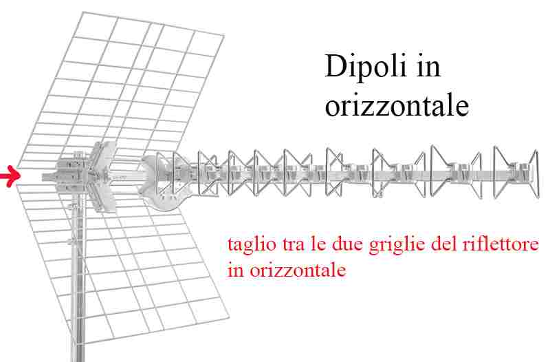

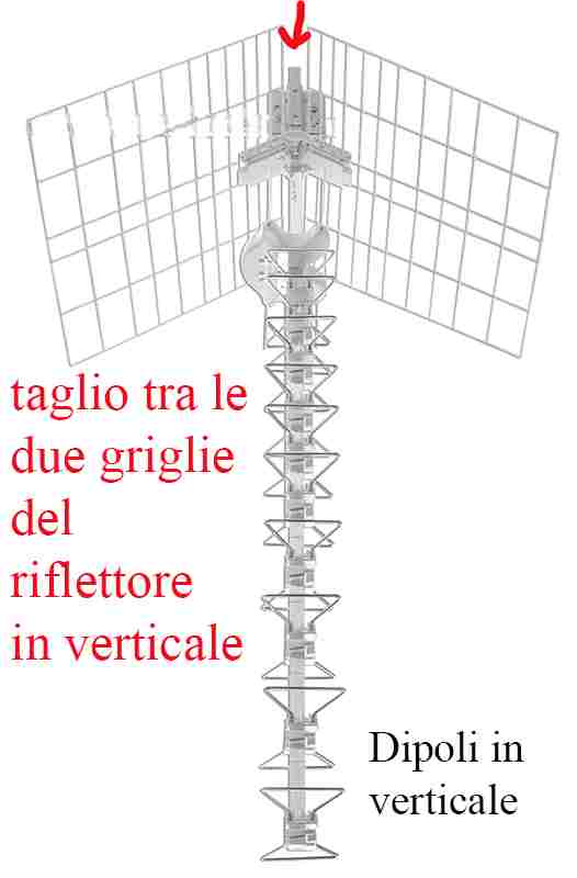

Orientamento del riflettore di una antenna Fracarro serie Blu
GattoMontanaro ha inserito una discussione in Impianti TV
Ciao, sul tetto di casa vacanza abbiamo sempre avuto un'antenna Fracarro serie blu, del quale non mi ero mai interessato. L'antenna lavora in verticale e funziona benissimo, ma avrei una curiosità tecnica: l'orientamento veriticale/orizzontale dell'antenna, consiste nel ruotare l'antenna di 90°, cercando di avere i dipoli in orizzontale o verticale come desiderato, e quello l'ho capito; ma non mi è chiaro se il riflettore debba rimanere sempre con un certo orientamento, oppure anche quello segue la rotazione di 90° dell'antenna. Ho aggiunto due immagini per capirci meglio: nel caso della Blu, il taglio netto tra le due griglie del riflettore (segnato con freccia rossa), è giusto che sia orientato diversamente come nelle due immagini, oppure in una determinata polarizzazione bisognerebbe poi ruotare anche il riflettore? Grazie. (nb: non fate caso ai dipoli in verticale, ho semplicemente ruotato l'immagine di 90°, per evidenziare la nuova disposizione della griglia riflettente) -
Philips VR171/02 a display E1 - bloccato
Riccardo Ottaviucci ha risposto a frapenas alla discussione in VCR (Videoregistratori)
il reset mi pare glielo desse la ventolina del worm che va a codificare i comandi del processore,infatti le pale vanno a oscurare un fotodiodo -
Errore 72 unità interna hisense AKT26UR4RK4
Alessio Menditto ha risposto a luckysquid alla discussione in Guasti/Problemi Climatizzazione
Si, oltretutto è un’ammissione di aver fatto una cosa vietata inaccettabile per un forum, quindi la discussione si chiude qui. -
Caldaia Cosmogas bme
giorgio17 ha risposto a Mc_gyver78 alla discussione in Guasti/Problemi Riscaldamento
Controllato i fusibili? -
Errore 72 unità interna hisense AKT26UR4RK4
giorgio17 ha risposto a luckysquid alla discussione in Guasti/Problemi Climatizzazione
Non so se farti i complimenti per il lavoro o dirti che ti piace il rischio.Spera alla fine che sia solo il motore e non la scheda,alla fine fai un resoconto delle ore di lavoro impiegato e rapporta il tutto con la semplice sostituzione della macchina intera. Comunque mettere mani all'evaporatore piegando i tubi è un grande rischio. - Oggi
Stefano Dalmo ha iniziato a seguire Caldaia Cosmogas bme
Caldaia Cosmogas bme
Stefano Dalmo ha risposto a Mc_gyver78 alla discussione in Guasti/Problemi Riscaldamento
Scusa , descrivi cosa succede accendo la caldaia . spie accese ? spie lampeggianti ? controlla tramite tester , dall’interruttore principale dove si interrompe la tensione . ci sono una serie di termostati , tra quelli di funzionamento e di sicurezza , perfino sui fumi , controllali tutti , magari posta delle foto di quelli che verifichi e ovviamente vanno controllati con magari un filo staccato , altrimenti è falsata . -
Pulsante accensione clima
orsini_fabio ha risposto a orsini_fabio alla discussione in Componenti Climatizzazione
Grazie mille -
Caldaia Cosmogas bme
giorgio17 ha risposto a Mc_gyver78 alla discussione in Guasti/Problemi Riscaldamento
Termostati di sicurezza? -
Ciao allora la tv si accende ma non posso fare ricerca canali perchè va in loop con la scritta android e non entra nel sistema... non credo sia una questione di elettrolitici altrimenti non si accendeva proprio
Philips VR171/02 a display E1 - bloccato
frapenas ha risposto a frapenas alla discussione in VCR (Videoregistratori)
Si le conosco infatti le ho controllate bene visivamente e mi sembrano a posto. Quello che mi puzza è il fatto che in caso di problemi a queste parti della meccanica non dovrebbe comunque bloccarsi completamente ad ogni input 🤷 Almeno mi pare così -
Philips VR171/02 a display E1 - bloccato
Riccardo Ottaviucci ha risposto a frapenas alla discussione in VCR (Videoregistratori)
a memoria comunque quei VCR Turbodrive avevano solo problemi meccanici legati al worm e albero di caricamento che slittavano e mandavano fuori fase la meccanica. Io li controllerei -
Philips VR171/02 a display E1 - bloccato
frapenas ha risposto a frapenas alla discussione in VCR (Videoregistratori)
Ok -
Philips VR171/02 a display E1 - bloccato
Riccardo Ottaviucci ha risposto a frapenas alla discussione in VCR (Videoregistratori)
il sensore di presenza cassetta è ok? -
Philips VR171/02 a display E1 - bloccato
frapenas ha risposto a frapenas alla discussione in VCR (Videoregistratori)
Ciao, l'ho collegato alla tv tramite l'uscita RF e questo è quello che si vede. Effettivamente E1 è l'ingresso esterno. Confermo che non risponde a nessunissimo comando. Inserendo la cassetta lui la accetta e poi la risputa senza rumori strani meccanici ma quello che mi lascia perplesso è che comunque non appare a display l'icona della cassetta presente e a video lui continua a dire "manca cassetta" anche durante il caricamento. -
Caldaia Cosmogas bme
Mc_gyver78 ha risposto a Mc_gyver78 alla discussione in Guasti/Problemi Riscaldamento
Quindi accendendo la caldaia dovrebbe partire la produzione fino al raggiungimento della temperatura, ma questo non avviene .... I termostati sono funzionanti -
mistertv ha iniziato a seguire Richiesta firmware upgrade_loader per Toshiba 43UA4B63DA bloccato
Richiesta firmware upgrade_loader per Toshiba 43UA4B63DA bloccato
mistertv ha risposto a robertovacc alla discussione in Toshiba
Attenzione che ha diversi commenti che il firmware non è andato bene perchè c'erano problemi alla mainboard o era sbagliato. Prima di tutto come ogni diagnosi bisogna essere sicuri del guasto. Leggere il firmware e vedere se è corrotto è la prima cosa da fare, magari fare un log per capire il danno. Ma il tv ti da qualche messaggio tipo memoria in esaurimento? -
Consiglio scelta climatizzatore
giorgio17 ha risposto a lorypec alla discussione in Impianti Climatizzazione
Allora se non hai pretese almeno prendi il condizionatore che abbia almeno un centro di assistenza in zona. -
markomx ha aderito alla comunità
forno samsung non da segni di vita.
Leone2285 ha risposto a Paxman alla discussione in Forni - Microonde - Cucine
Ottimo lavoro. Per quanto riguarda il diodo come diceva @Dumah Brazorf se è uno Skottky quel valore di 0,15 era plausibile e quindi funzionante. - Ieri
Controllo mosfet con pulsanti
thinking ha risposto a fabriaq alla discussione in Elettronica generica
Anche questi si potrebbero usare: questi -
Alimentatore urmet 9008/14A
Roberto Garoscio ha risposto a gettis alla discussione in Citofoni, videocitofoni e intercomunicanti
Prego -
Richiesta firmware upgrade_loader per Toshiba 43UA4B63DA bloccato
Riccardo Ottaviucci ha risposto a robertovacc alla discussione in Toshiba
https://www.ebay.it/itm/167179791564 -
scheda 17MB181TC che lampeggia e schermo nero
Riccardo Ottaviucci ha risposto a spisanu alla discussione in Thomson - Saba - Nordmende - Telefunken - A.E.G.
https://www.ebay.it/itm/167179791564 -
Philips VR171/02 a display E1 - bloccato
frapenas ha risposto a frapenas alla discussione in VCR (Videoregistratori)
Può essere perché lo usavo effettivamente sintonizzato su E1. Comunque non risponde a nessun comando nel da tasti ne da telecomando. -
Richiesta firmware upgrade_loader per Toshiba 43UA4B63DA bloccato
Riccardo Ottaviucci ha risposto a robertovacc alla discussione in Toshiba
c'è un tizio inglese su ebay che li confeziona ad hoc per ogni telaio vestel (costo una decina d'euro),Basta fornirgli i dati del tv ,della main e del pannello.Poi te lo invia via mail e lo carichi su chiavetta USB. Non mi ricordo come si chiama ma lo trovi facilmente col motore di ricerca di ebay -
Philips VR171/02 a display E1 - bloccato
Riccardo Ottaviucci ha risposto a frapenas alla discussione in VCR (Videoregistratori)
non credo che E1 indichi un errore ma l'ingresso AV1,se hai il telecomando prova a cambiare canale (al di là del problema meccanico)
