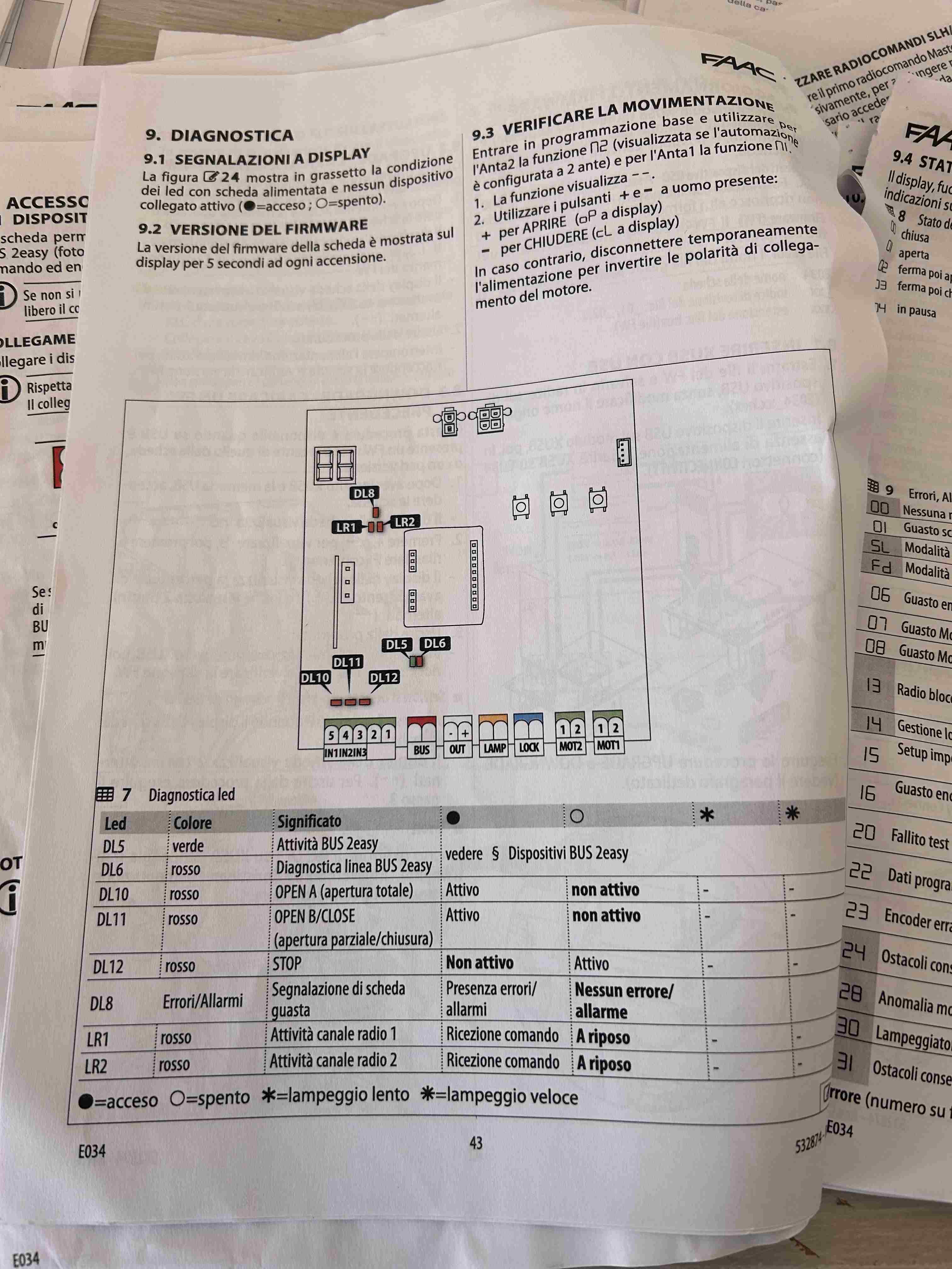

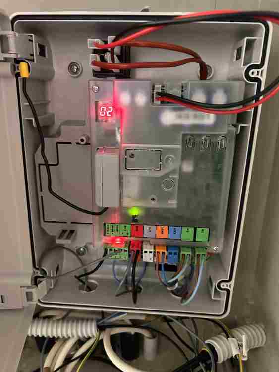

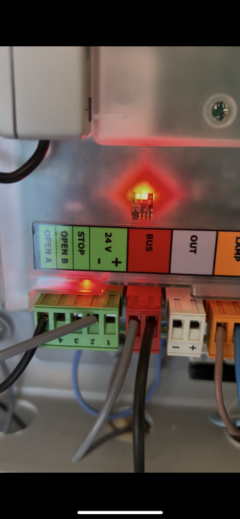

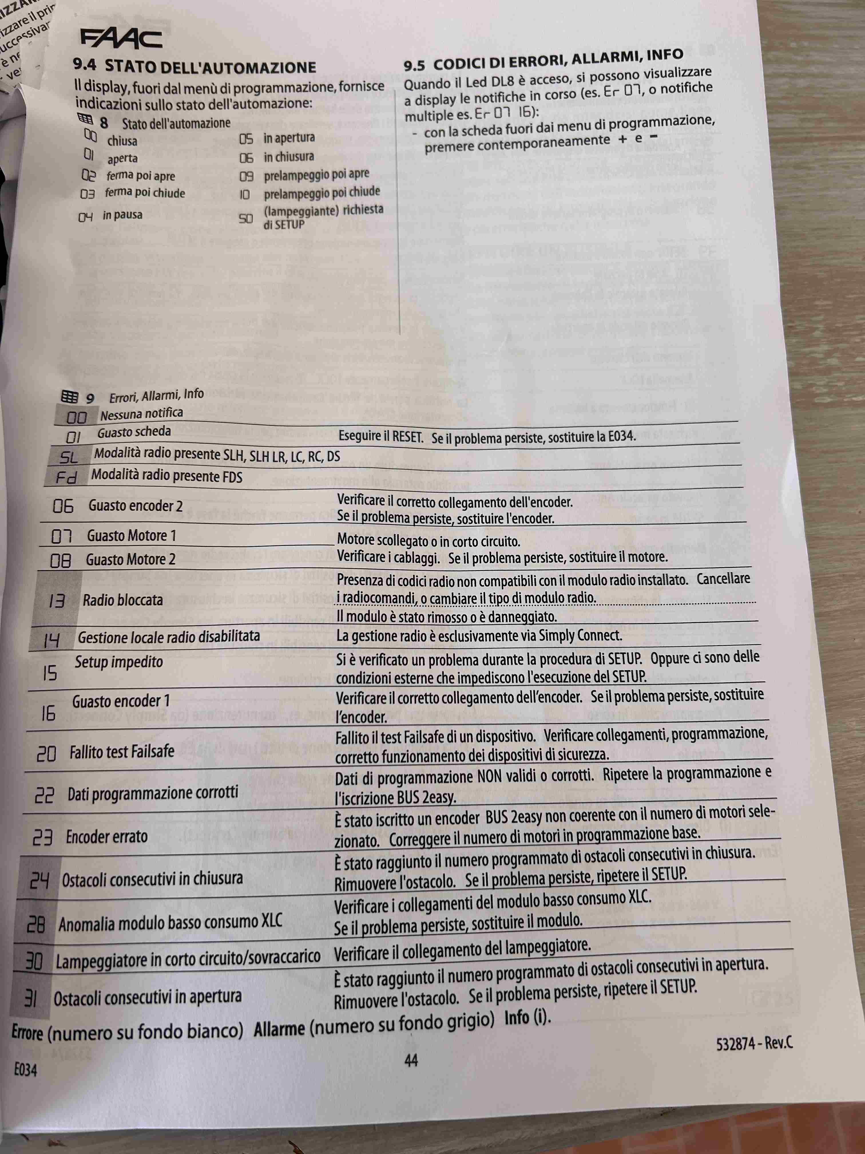

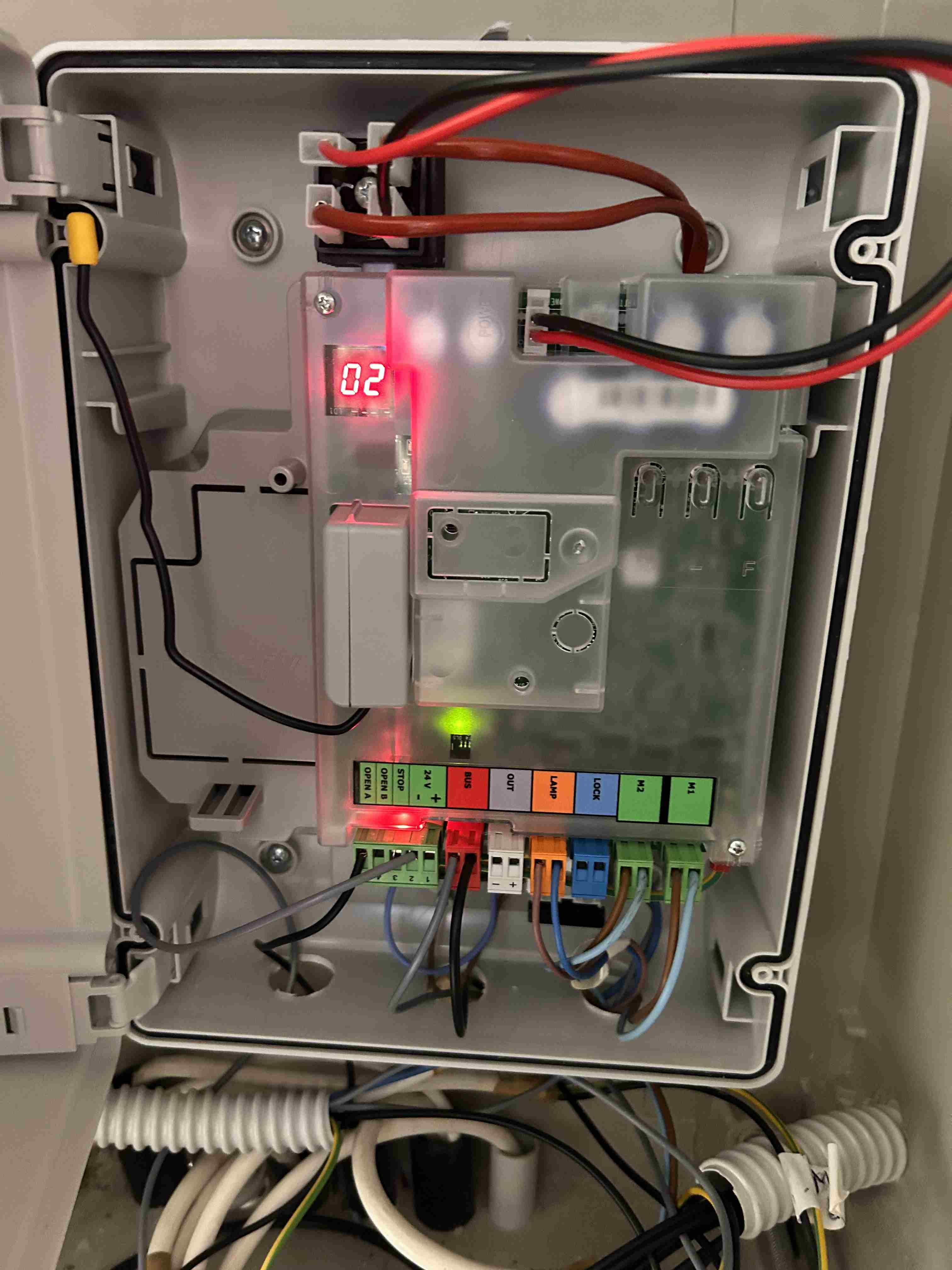

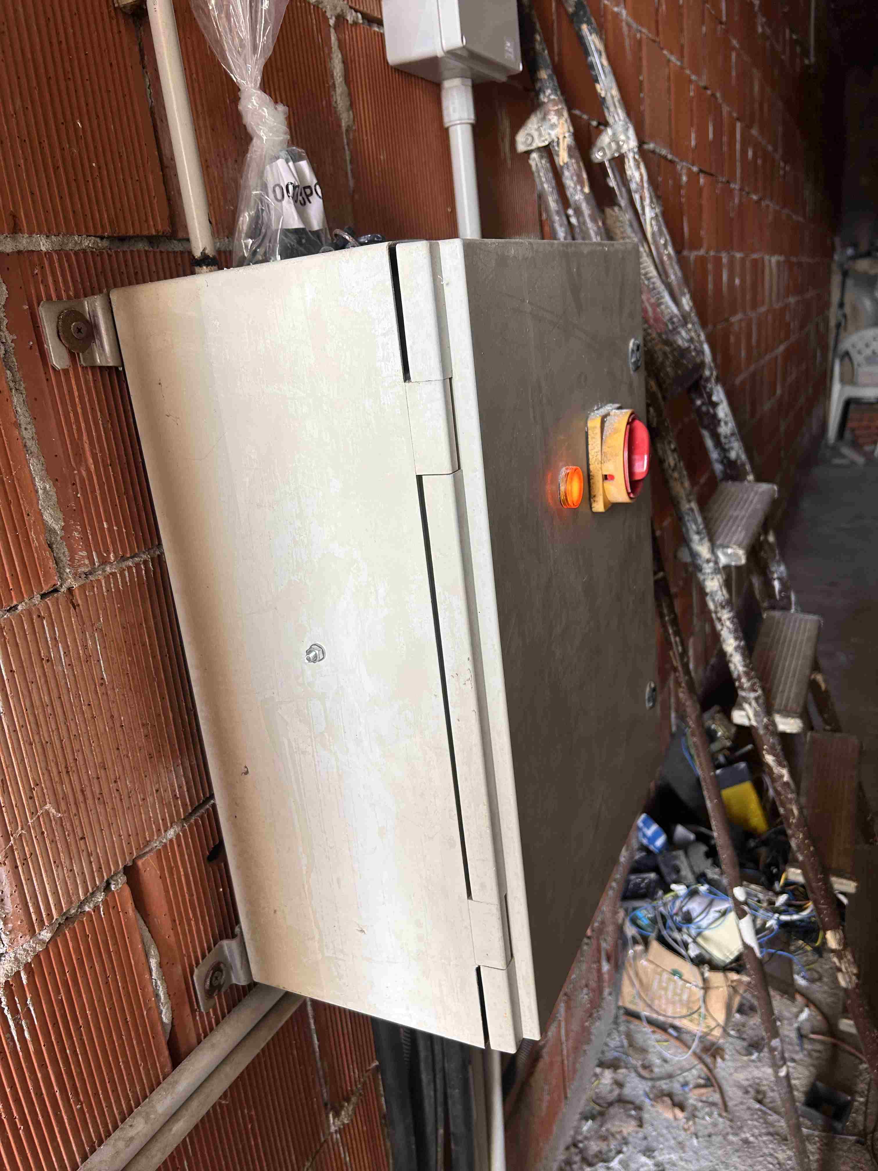

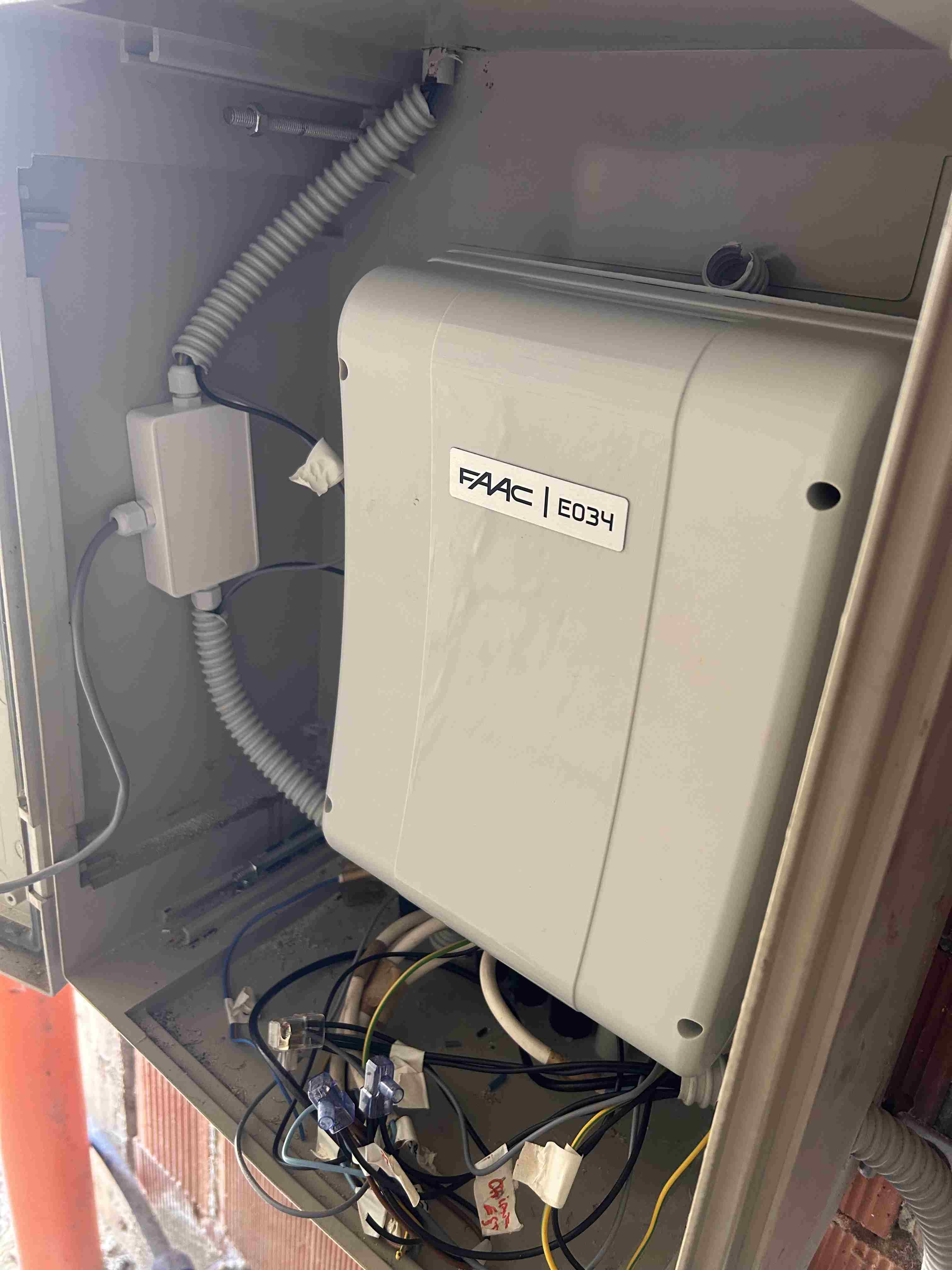

Cancello che si apre da solo!! Faac E034
Matte915 ha risposto a Matte915 alla discussione in Cancelli elettrici
Cancello che si apre da solo!! Faac E034
Matte915 ha risposto a Matte915 alla discussione in Cancelli elettrici
Buongiorno a tutti! @simuffa @giugn76 @ROBY 73 @piergius le fotocellule interne sono ok pulite e senza acqua dentro..i led sono accesi entrambi blu. Stamattina sono riuscito a documentare con un video cosa fa la scheda quando il cancello impazzisce…praticamente quando sta per richiudere si accede per un secondo il led rosso del bus e si riapre (lo fa due volte) allego foto perché il video non me lo fa caricare. Quindi abbiamo chiuso il cerchio e direi che il problema sono le fotocellule. proveremo ad iniziare ad escludere una coppia alla volta stando attenti. avete qualche consiglio? Formiche o animali li escluderei perché sono pulitissime dentro e i cavi sono praticamente cementati…la mia preoccupazione sono i cavi vecchi. oggi pomeriggio se riesco faccio le foto delle fotocellule interne. la scheda e al Interno di un quadro elettrico stagno. grazie -
Caldaia Biasi contract 24,non si avvia il sanitario
Stefano Dalmo ha risposto a cellula1 alla discussione in Guasti/Problemi Riscaldamento
Ma c’è un sensore magnetico che deve chiudersi quando apri l’acqua . Quello che hai sostituito è la parte meccanica non la parte elettrica . vedi vicino a dove hai sostituito questo ci sta un sensore con dei fili -
Lavatrici ASKO nuova serie
Ganimede77 ha risposto a borgo77 alla discussione in Lavatrici - Asciugabiancheria
Non vorrei sbagliare, ma anche gli altri marchi, che usano il sistema senza soffietto nelle linee professionali, come Electrolux e Miele... pure loro fanno sto rumore. Ricordo male? -
La risposta più chiara su quello che diciamo da sempre, a proposito dell'abuso del detersivo liquido e delle basse temperature... 😉
Ganimede77 ha risposto a Ciccio 27 alla discussione in Lavatrici - Asciugabiancheria
Dalle mie parti, non sanno resistere ai profumatori... hanno lavatrici con l'alitosi cronica che mi fa svenire ma loro insistono con profumatori per bucato. Quelli nuovi americani in perline vanno alla grande, ormai se ne vendono più che i detersivi. Il marketing risolverà con cesto e crociera in plastica, così potremo avere tutta la melma che vogliamo in lavatrice per coltivare tutte le micosi e batteri che ci piacciano tanto. 🤣 -
Cancello battente 1 anta "anarchico" scheda AUTUN2 dieffematic e motore P400
Stefano Dalmo ha risposto a tutubein alla discussione in Cancelli elettrici
Io vedo che non ha problemi , ma verificherei lo stato del condensatore se è della capacità di targa e metterei del grasso nei cardini , vedo molta ruggine . -
Magnetotermico da 10 A scatta accendendo pc da 730 W
anvalon ha risposto a anvalon alla discussione in Interruttori differenziali, magnetici e termici
Sì, l'impianto è stato controllato, la presa è collegata bene ed è sana. Come ho già scritto nel primo messaggio, ho provato a spostare le spine in altre posizioni della ciabatta, a cambiare la ciabatta, ad attaccarla a un'altra presa del circuito luce, a cambiare cavo dell'alimentatore, senza che il risultato cambi. Se però collego la ciabatta a un circuito con un magnetotermico da 16 A, non scatta mai, ma non ho una presa di quel circuito vicina al computer, e non posso mettere un magnetotermico da 16 A sul circuito luce, perché i cavi sono da 1,5 mmq. Nella precedente abitazione anch'io avevo la stessa ciabatta con collegati gli stessi dispositivi a un circuito da 10 A e non era mai scattato. Comunque le 3 workstation immagino che non le accendi tutte insieme. Il problema non è il carico, ma la corrente di spunto. -
Magnetotermico da 10 A scatta accendendo pc da 730 W
anvalon ha risposto a anvalon alla discussione in Interruttori differenziali, magnetici e termici
Scusa, ma continuo a non capire, nel primo capoverso dici che lasciati accesi non si sciupano e nel terzo dici che questa estate, se ci fossero stati pc accesi nella tua via, sarebbero saltati anche loro. Quindi è meglio spegnerli? -
Tester led autocostruito
sebastiano58 ha risposto a sebastiano58 alla discussione in Elettronica generica
al punto 1. perchè dici che lo sto alimentando con una tensione superiore del massimo consentito, non è cosi in quanto il voltmetro/amperometro è alimentato dalla batteria 18650 come ho specificato nel primo post, e quindi al massimo 4,2V al punto 2. dici che con correnti cosi piccole l'amperometro non le segna, per cui non c'è soluzione? -
DavideDaSerra ha iniziato a seguire La risposta più chiara su quello che diciamo da sempre, a proposito dell'abuso del detersivo liquido e delle basse temperature... 😉
caricatore cd sonony 10 cd per auto mod.cdx a15
gabritinaro ha inserito una discussione in Guasti risolti Radio - Autoradio - HiFi - CD - DVD - Blu-ray
Un cordiale saluto a tutti Chiedevo consigli per questo apparecchio sony cdx a15 che non riesco a farlo partire. prima di tutto volevo sapere il perchè quando faccio ON CD sulla radio mi dà errore. volevo dire che la meccanica secondo me è fuori fase e la procedura per la messa in fase non la sò. Scusate al mio modo di esprimermi poco tecnico, le istruzioni della Sony del manual service non sono comprensibili. Se qualcuno mi può dare dei suggerimenti saranno graditi. Grazie saluti Gabri -
nelace2003 ha iniziato a seguire LG 40ub800v morto
Buon giorno a tutti ,ogni tanto scrivo ,e chiedo info, e grazie hai vostri consigli ho sempre risolto problemoni di questo ed altro, ho smontato la scheda alimentazione ,perche sul primario è saltato il fusibile , quello in uscita condensatore, grazie
problema su rinnovo autorizzazione generale sul portale
alexcanadair ha risposto a alexcanadair alla discussione in Patenti e amministrativi
correggo livio l'autorizzazione mi e scaduta il 31 dicembre 2025 errore di battitura comunque sto provando a rifare la domanda da zero mettendo nel campo il mio nominativo ora chiede di fotocopiare assegnazione nominativo, versamento e patente con tanto di firma digitale cosa per alquanto oscura e dislessica, ma con la nuova piattaforma non dovevano semplificare il tutto? mi sa che lo hanno complicato di molto rispetto il metodo tradizione con marca da bollo e raccomandata non so Piu dove sbattere la testa. - Oggi
La risposta più chiara su quello che diciamo da sempre, a proposito dell'abuso del detersivo liquido e delle basse temperature... 😉
Ciccio 27 ha risposto a Ciccio 27 alla discussione in Lavatrici - Asciugabiancheria
Detersivo in polvere, durante il normale bucato. Niente sprechi, efficacia maggiore, nessun rischio per i cuscinetti grazie alla viscosità maggiore della soluzione di lavaggio che non trafila dal paraacqua. 😉 -
djgig78 ha aderito alla comunità
Cancello battente 1 anta "anarchico" scheda AUTUN2 dieffematic e motore P400
tutubein ha risposto a tutubein alla discussione in Cancelli elettrici
Ecco un video appena fatto. Ho smontato il motore dalla staffa posteriore (quella di rotazione), lubrificato e rimontato. Ho lubrificato la ghiera, controllato i fine corsa. Secondo voi il motore è ancora sotto sforzo? Adesso chiude, non si blocca... https://drive.google.com/file/d/1rxqu4PZIDohuoQ_beIZLIcjrc_Emm3IB/view?usp=drivesdk Grazie -
Saeco xsmall hd8743/11 luce rossa lampeggia rapidamente
Marcello Mapelli ha risposto a vnic96 alla discussione in Piccoli elettrodomestici
Ciao Beppe18....Ho una saeco xsmall hd 8746. Quando l accendo sento l infusore che fa uno scatto e poi torna indietro e il led verde della temperatura lampeggia per 19 volte e poi si accendono tutte le altre spie lampeggiando contemporaneamente . Premetto che la pompa della acqua l ho cambiata. Cosa può essere ? Grazie -
La risposta più chiara su quello che diciamo da sempre, a proposito dell'abuso del detersivo liquido e delle basse temperature... 😉
drn5 ha risposto a Ciccio 27 alla discussione in Lavatrici - Asciugabiancheria
Tutti molto interessanti. Da utilizzatore spassionato dei detersivi liquidi a questo punto chiedo... e per rimuovere quella bella fanghiglia come si fa? A parte aprire la lavatrice, il secondo video parla di prodotti agli enzimi, qualche nome? Un litro di candeggina e un ciclo a 90° a cestello vuoto non bastano? -
Caldaia Biasi contract 24,non si avvia il sanitario
cellula1 ha risposto a cellula1 alla discussione in Guasti/Problemi Riscaldamento
Caldaia Biasi contract 24,non si avvia il sanitario
cellula1 ha risposto a cellula1 alla discussione in Guasti/Problemi Riscaldamento
Quale pompa? Quando apro l'acqua dal rubinetto non succede nulla. La caldaia rimane in attesa. -
Cancello battente 1 anta "anarchico" scheda AUTUN2 dieffematic e motore P400
tutubein ha risposto a tutubein alla discussione in Cancelli elettrici
Buongiorno, Ho controllato le quote e sono entro i limiti, al pelo. Il cancello ha funzionato senza problemi per 5 anni, e devo ammettere di aver fatto poca manutenzione. È lungo però 290. Non ho idea del peso... Adesso controllo se il motore ronza quando rimane aperto ma i relè sono eccitati. -
Caldaia Biasi contract 24,non si avvia il sanitario
cellula1 ha risposto a cellula1 alla discussione in Guasti/Problemi Riscaldamento
Caldaia Biasi contract 24,non si avvia il sanitario
cellula1 ha risposto a cellula1 alla discussione in Guasti/Problemi Riscaldamento
Utilizzando un tubo liscio all'interno e di diametro 16mm, con almeno 1 cm di pendenza per metro, si evitano i problemi che solitamente remano contro a questo sistema. Tensione dell'acqua allo scivolamento, attrito sulla superficie del tubo. Ne rimane uno solo non da poco: l'accumularsi di sporco o di muffe dovuto alla bassissima portata (sgocciolamento) e ai periodi di inattività, che potrebbe col tempo portare alla parziale ostruzione del tubo.
Sostituzione citofono Elvox 920r con 8870.1
trezor ha risposto a trezor alla discussione in Citofoni, videocitofoni e intercomunicanti
Già che c'ero ho controllato i 12v anche sui fili 1 e 2 verde e giallo li ci sono i 12v (normale?) mentre sul famoso filo arancione che attualmente è staccato (non sapendo l'utilità dato chentranne il microfono funziona tutto anche senza di lui) segna 0 -
sigla integrato o scheda del monitor lg flatron w1930s
Riccardo Ottaviucci ha risposto a xxkart77 alla discussione in Monitor e videoproiettori
Giucra ha iniziato a seguire Programmazione telecomando da centrale came zr22
Programmazione telecomando da centrale came zr22
Giucra ha inserito una discussione in Cancelli elettrici
Un saluto a tutti, vi spiego il problema, ho una centralina came ZR22 senza un telecomando, la centrale non ha pulsante di programmazione, e nemmeno la scheda radio af433 lo ha. Come si fa a programmare un nuovo telecomando? qualcuno ha già avuto lo stesso mio problema?. Se qualcuno sa come può essere risolto il problema ringrazio anticipatamente.
