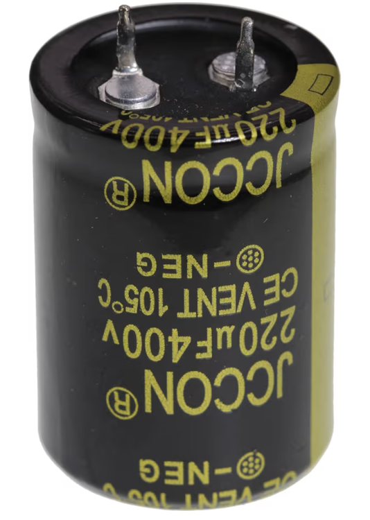

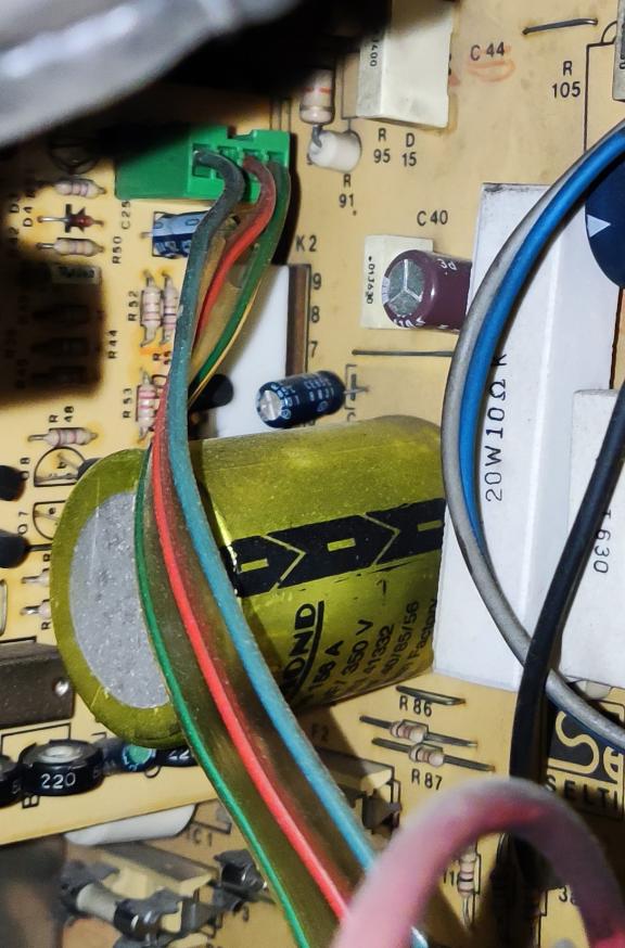

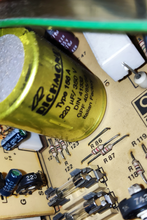

Lavastoviglie Ikea Rengora (PRN 911535056; Ikea n° 202.797.65) non termina programma ECO
sancho375 ha risposto a sancho375 alla discussione in Lavastoviglie
Proveró! Anche se mi sfugge il motivo per cui per 12 anni ha funzionato (quasi) senza problemi... Quasi perché ad esempio ho dovuto cambiare la vaschetta brillantante/sapone e il tubo di scarico, che comunque é elemento esterno alla lavastoviglie Questo commento non mi é chiaro... -
Cancello che si apre da solo!! Faac E034
simuffa ha risposto a Matte915 alla discussione in Cancelli elettrici
Sì io proverei così, rimettete la ricevente e togliete anche la chiave (che mi pare fosse su bus). Perché doveva chiudersi dopo il tempo di pausa e non l'ha fatto? O non si è chiuso col comando? -
aumento potenza impianto bar
ocram.59 ha risposto a ocram.59 alla discussione in Progettazione impianti elettrici civili e terziario
L'impianto ha circa 20 anni, quindi non vecchissimo, potenza installata attualmente 6 kW monofase e locale con superficie di circa 50 mq con regolare dichiarazione di conformità fatta dall'installatore in quanto non sussiste obbligo di progetto da parte di un professionista, verifiche quinquennali Asl fatte regolarmente, l'impianto è sovradimensionato in quanto era stato previsto un eventuale futuro aumento di potenza, la tipologia del materiale installato è documentata dalla dichiarazione di conformità attuale, le varie linee sono già sezionate nel quadro esistente, non verrà installato nessun macchinario trifase ma resteranno quelli monofase esistenti, in teoria per passare alla trifase basterebbe sostituire l'interruttore generale ma con il proprietario abbiamo deciso di fare il quadro nuovo però il progettista interpellato ha detto che deve essere rifatto tutto l'impianto, io ho consigliato al titolare di sentire un altro, anche perché ho saputo che questo chiede una percentuale sul lavoro fatto e la cosa non mi convince. -
Buongiorno a tutti, ho un monitor arcade anni '90 della selti di cui non si trovano gli schemi. È vecchiotto ma tutto sommato funziona. Appena acceso da freddo è completamente sfuocato poi si sistema dopo 1 o 2 minuti, leggendo su qualche manuale di riparazione monitor ho visto che il responsabile è sicuramente il condensatore di filtro. Provando a scaldarlo con il phon infatti non si presenta il problema della sfocatura. Ora il mio problema è questo: quello montato è un Richmond ormai introvabile quindi vi chiedo se secondo voi posso sostituirlo con un jccon di uguale capacità e con tensione di lavoro un po' più alta. Vi allego le foto. Grazie
Caldaia Vaillant wcw 242 EH mancata accensione senza scintilla
simuffa ha risposto a cislenco alla discussione in Guasti/Problemi Riscaldamento
Anche secondo me. Le cose che puoi verificare da smontata sono ancora i microswitch però sui connettori della scheda. C1 e C2 devono essere aperti, B4-B3 e B2-B1 come ti ha scritto Adrobe. Che tra e1 e - ci sia una resistenza diversa da 0. Prova a muovere leggermente il potenziometro che c'è sulla scheda (non quello grosso) che è quello che ritarda la riaccensione e assicurati che la sua resistenza cambi correttamente. -
Sostituzione ronzatore
CastorCX353 ha risposto a CastorCX353 alla discussione in Citofoni, videocitofoni e intercomunicanti
Ho capito adesso cosa intendevi. Non avendo 220v vicino al ronzatore credo che la soluzione più semplice sia un relè a batteria (in modo da usarlo con un telecomando) per poter attivare e disattivare il ronzatore. Mi confermi? Non riesco a trovare qualcosa del genere che stia nell'incasso del ronzatore. Cosa potrei acquistare? Grazie mille -
Valutazione impianto aria (VMC)
giorgio17 ha risposto a Mister_X_ alla discussione in Impianti Riscaldamento
La canalizzazione è in controsoffitto o come? Se puoi metti qualche foto,anche da dove partono i canali. -
Cancello che si apre da solo!! Faac E034
Matte915 ha risposto a Matte915 alla discussione in Cancelli elettrici
Buongiorno, abbiamo escluso la ricevente quindi lo comandavamo con chiave e pulsanti e il cancello ha dato di nuovo problemi..praticamente si è aperto e non si è più chiuso quindi presumendo un problema alle fotocellue o alla scheda ma io penso più fotocellule xp30b ( quelle collegate al bus). a vederle hanno i Led giusti..cosa ci conviene fare? Provare a escludere una coppia alla volta per capire quale ha il problema? O cambiare con altre fotocellule ? A sto punto i cavi vecchi potrebbero centrare? Si possono mettere delle fotocellule classica con questa scheda E034? grazie -
michpao ha iniziato a seguire Whirlpool W7I HF60 TU - sportello regolazione
Whirlpool W7I HF60 TU - sportello regolazione
michpao ha risposto a LuigiC23 alla discussione in Lavastoviglie
Se hai fatto tutto quello che indicano nel manuale utente, c’é un problema e dovrai chiamare l’assistenza per risolvere il guasto. -
Info aspirazione aria caldaia metano
giorgio17 ha risposto a arufem alla discussione in Impianti Riscaldamento
Non dovrebbero esserci problemi -
Compatibilita scheda Saunier Duval Themafast F 24 E
anguspap ha risposto a marco orange alla discussione in Guasti/Problemi Riscaldamento
Controlla il condensatore da 400v come è messo(va misurato). - Oggi
Info aspirazione aria caldaia metano
arufem ha risposto a arufem alla discussione in Impianti Riscaldamento
grazie ancora. Ma se per la parte di raccordo tra l'aspirazione della caldaia e il tubo preesistente usassi del tubo da 100mm flessibile (quello classico bianco) potrebbe andare bene ? Sono rica 1,2 metri dall'aspirazione caldaia al tubo esistente. Per il collegamento userei un raccordo 100/100 cosi innesterei il tubo flessibile direttamente su quello esistente. Ovviamente il tubo di scarico fumi da 60mm sta all'interno di quello flessibile che cerco di centrare al meglio. grazie -
Caldaia Vaillant wcw 242 EH mancata accensione senza scintilla
cislenco ha risposto a cislenco alla discussione in Guasti/Problemi Riscaldamento
E si per testare le schede ci vorrebbero strumenti e anche capacità che io non purtroppo possiedo. E’un tentativo per riuscire se possibile ad individuare la scheda incriminata. La vedo dura ma ancora non demordo. Come Ti Dicevo volevo prendere l’intero pacco dal ricambista che mi hai segnalato per tagliare la testa al toro ma se riusciamo a trovare la scheda responsabile sarebbe ancora meglio -
Ampli GBC 61.6112.55/d
spippolone ha inserito una discussione in Radio - Stereo - Autoradio - HiFi - CD - DVD
Ciao a tutti ho un ampli modello che ho messo sul titolo di una palestra Non ho mai maneggiato un ampli a 100 V ... so che ha la linea a 100V tensione costante e le casse hanno il trasformatore.. tutte in parallelo.. ma non ho idea del principio di funzionamento. Qualcuno mi riesce a dare una delucidazione ?? Ha 8 IRF 250 di questi 4 li ho trovati saltati, e infatti si accendeva il LED FAULT. Sostituiti 4 mosfet e le relative 4 resistenze da 150 ohm saltate come si vede in foto, ho riacceso.. il LED FAULT si è spento, ho messo una cassa a 100V si sente basso e distorto, il Vumeter non sale.. e soprattutto manca il 100V. Ha provato anche a mettere una cassa normale sull'uscita a bassa impedenza ma non si sente nulla. Un vostro aiuto è sempre gradito. -
Caldaia Vaillant wcw 242 EH mancata accensione senza scintilla
cislenco ha risposto a cislenco alla discussione in Guasti/Problemi Riscaldamento
Sostituzione ronzatore
CastorCX353 ha risposto a CastorCX353 alla discussione in Citofoni, videocitofoni e intercomunicanti
Ti chiedo scusa per l'ignoranza, quindi essendoci due fili sottili che arrivano al ronzatore riesco ad alimentare un interruttore che magari possa anche inviarmi una notifica sul telefono? Tra sonoff e shelly cosa mi consigli? Me ne serve uno piccolo, vi ringrazio! -
Caldaia Vaillant wcw 242 EH mancata accensione senza scintilla
adrobe ha risposto a cislenco alla discussione in Guasti/Problemi Riscaldamento
Ad intuito si, certamente avendo capacità strumenti e possibilità di testare elettricamente le varie schede, anche al banco, sarebbe meglio. Ma su questo io non so dispensare consigli -
Stefano Dalmo ha iniziato a seguire Lavastoviglie Smeg LSA643BPQ non esegue il lavaggio
Lavastoviglie Smeg LSA643BPQ non esegue il lavaggio
Stefano Dalmo ha risposto a Gabri- alla discussione in Lavastoviglie
Scusa , ma questa è una pompa magnetica ,o sbaglio ? quale condensatore hai cambiato ? Quella pompa va alimentata a 220 , se la alimenti e non funziona , va sostituita . Oltretutto se magnetica , non hanno una lunga vita , perché si sboccolano le sedi di rotazione del rotore , dopo un po' di anni di lavoro e va sostituita lo stesso . A meno che tu riesca a trovare il guasto sulla parte elettronica ed eventuali ricambi . -
Valutazione impianto aria (VMC)
Mister_X_ ha risposto a Mister_X_ alla discussione in Impianti Riscaldamento
Grazie, molto chiaro. -
jack-vc09 ha iniziato a seguire Saldatrice Telwin 168MPGE
Valutazione impianto aria (VMC)
Marco Fornaciari ha risposto a Mister_X_ alla discussione in Impianti Riscaldamento
Devi rivolgerti a un progettista esperto, oltre all'installazione delle serrande sulla mandata (e magari sull'aspirazione di ricircolo) bisogna calcolare tutte le portate di aria per evitare di mandare in pressione l'impianto: oltre a sprecare energia si danneggiano le macchine e le canalizzazioni, e aumenta anche il rumore. Quindi la/le ventole devono essere a velocità variabile, e ci vuole la giusta logica per gestire la pompa di calore: in pratica, e per esempio, bisogna fare lo stesso dipo di'impianto presente in complessi di uffici o ospedali. Fatto in fase di prima costruzione si tratta solo di costi e apparecchiature diverse, modificare un impianto esistente significa anche lavorare su opere edili, quindi i locali devono essere non usati e liberi. -
Paolopen ha aderito alla comunità
Caldaia Vaillant wcw 242 EH mancata accensione senza scintilla
simuffa ha risposto a cislenco alla discussione in Guasti/Problemi Riscaldamento
Così da smontata non riesci perché la continuità la fa il relè K2 chiudendosi. Guardando anche la parte destra si vede che l'accensione avviene in contemporanea all'accensione del LED collegato tra F3 e F4. Controlla se quel LED è funzionante che potrebbe aiutare a capire dove sta il problema. -
Caldaia Vaillant wcw 242 EH mancata accensione senza scintilla
cislenco ha risposto a cislenco alla discussione in Guasti/Problemi Riscaldamento
Scusa ti chiedo altre dritte per procedere meglio. Ho la scheda smontata non posso fare di continuità così? Sennò devo rimontare il tutto( tutte le schede?) ma cosi facendo non riuscirei misurare la tensione ai terminali 16-17 essendo tali terminali inseriti nella scheda di comando. Grazie ancora per il supporto -
Valutazione impianto aria (VMC)
Mister_X_ ha risposto a Mister_X_ alla discussione in Impianti Riscaldamento
Hai già trovato impianti del genere? -
Valutazione impianto aria (VMC)
click0 ha risposto a Mister_X_ alla discussione in Impianti Riscaldamento
Non casa mia... Sono impianti fatti presso clienti -
Caldaia Vaillant wcw 242 EH mancata accensione senza scintilla
cislenco ha risposto a cislenco alla discussione in Guasti/Problemi Riscaldamento
Dici? Per te dipende più dalla scheda del pannello?
