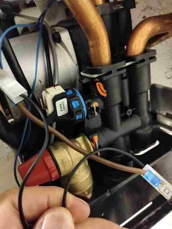

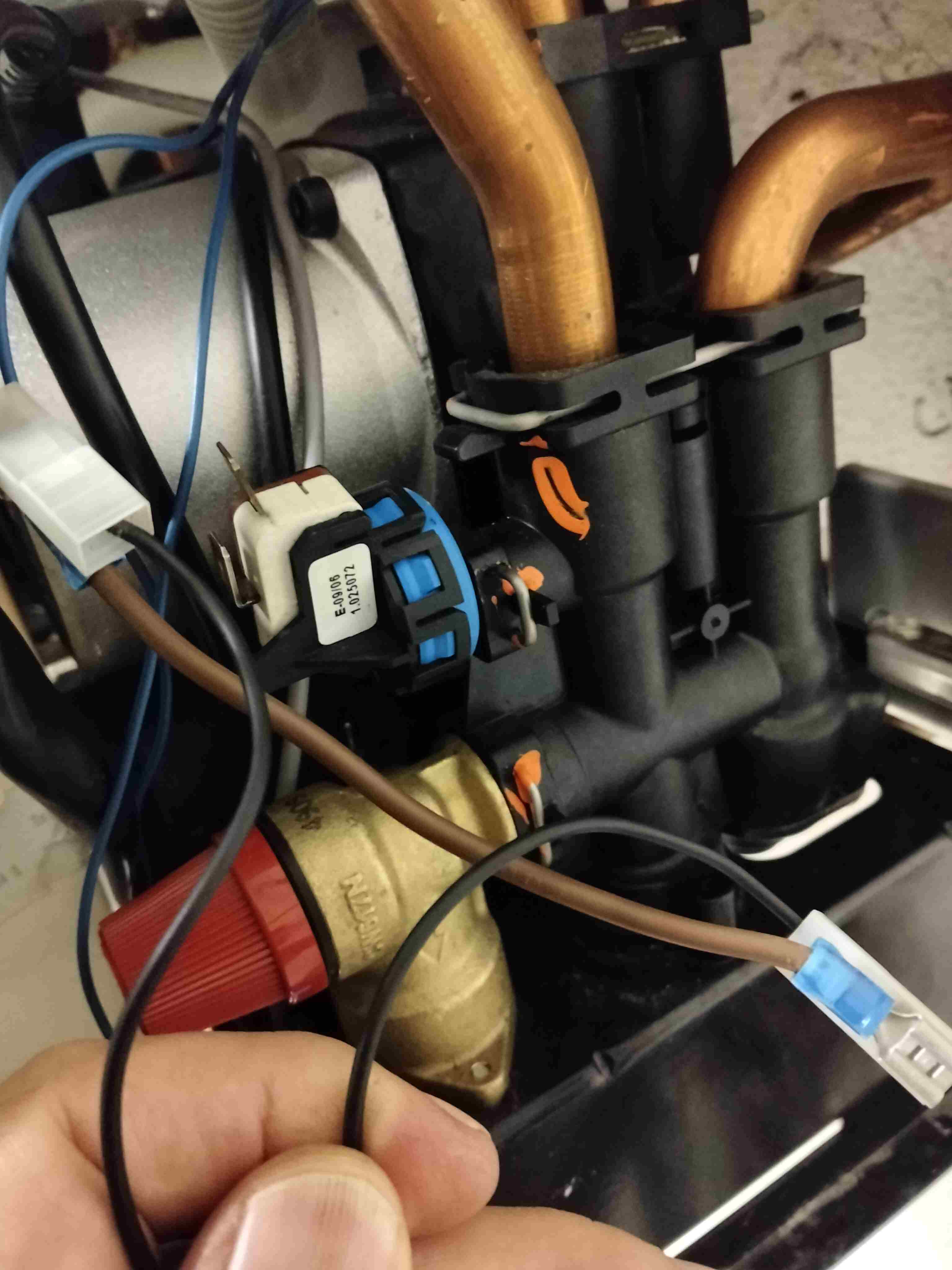

Hotpoint HFO3O32CWX: non prende più il sale
UABC80 ha risposto a jonny89 alla discussione in Lavastoviglie
In caso ti trovassi in difficoltà posta delle foto e ti aiuteremo -
caldaia immergas victris plus a condensazione
alpino ha risposto a alpino alla discussione in Guasti/Problemi Riscaldamento
Lavatrice Asko mod. W4114C.W/3 - 11 kg
FabioBL ha risposto a celocperto alla discussione in Lavatrici - Asciugabiancheria
Come ti capisco. Mai più ASKO. Me ne sono liberato e vivo sereno. Nel frattempo altri due miei conoscenti (entrambi appassionati lavatricisti) hanno riscontrato le nostre stesse criticità e si sono indirizzati su altri marchi. -
Dual split galletti on off. Uno split non raffredda
christian86 ha risposto a christian86 alla discussione in Guasti/Problemi Climatizzazione
Il gas in uso è fuori produzione. R407C -
Stefano Dalmo ha iniziato a seguire Hisense New Comfort 2018: puzza dopo pulizia, come smontare vaschetta condensa?
Hisense New Comfort 2018: puzza dopo pulizia, come smontare vaschetta condensa?
Stefano Dalmo ha risposto a nwtn alla discussione in Guasti/Problemi Climatizzazione
Se spruzzi detergente antibatterico attraverso la batteria , andrà certamente sul raccoglitore , infatti piglia tutta la superficie sottostante . Se non ci si deposita acqua difficilmente la puzza proverrà da questo . Controlla e guarda se pende sul lat opposto al raccordo al tubo . la ventola è intasata di sporcizia ? Io mi dedicherei più a questa . . Spruzzino e pennellino , con un po di pazienza si fà . lo so perché l’ho fatto . eventualmente ,per sganciare la ventola , bisogna allentare un bullone , sul lato motore , sganciare l’evaporatore , alzarlo a sinistra e tirarlo . Non è una passeggiata . Stai attento a non fare danni . -
Hack Rf one uscita Rf un po anomala
alexcanadair ha risposto a alexcanadair alla discussione in Radioamatori
certamente ho provato con diversi span, indagando sul web hanno sempre la medesima risposta di uscita RF differenze +- 2dB ma graficamente siamo li, allego una foto fatta su reddit giusto per confrontarli. in quel caso il signore della discussione ha fatto una prova fino a 10GHz, io fino a 4GHz, Se osservi i primi 4 quadrati da 10MHz fino a 4GHz e li confronti siamo la come risposta d'uscita. -
Dual split galletti on off. Uno split non raffredda
Marco Fornaciari ha risposto a christian86 alla discussione in Guasti/Problemi Climatizzazione
Con i codici citati delle macchine Galletti non risultano documenti digitalizzati, quindi si tratta di macchine con circa 30 anni o più. Se non hai i manuali tu o/e non salta fuori qualcuno che li trattava a suo tempo la vedo dura avere qualche suggerimento senza essere sul posto. Ma che gas usa? Giusto per non peggiorare la situazione toccando qualcosa. E sulla vecchia ci sono pareri discordanti: una persona a 30 anni è giovane, una macchima qualsisi ci si meraviglia se funziona ancora. -
Dual split galletti on off. Uno split non raffredda
christian86 ha risposto a christian86 alla discussione in Guasti/Problemi Climatizzazione
Perché in realtà non so come sia composta l'unità esterna. Ho chiesto qui apposta. E allora posso confermare che anche il compressore funziona correttamente perche l'unità in cucina raffredda correttamente. Se tengo acceso quello in cameretta( con condensatore nuovo anche) si nota ogni tot secondi un assorbimento di corrente perche le luci si abbassano. L'ultima volta era per via del condensatore che non dava il giusto spunto ma adesso è nuovo. Cosa sarà rimasto che non va? Ricordo che ieri mattina dopo un bel po è partito a raffreddare e ha funzionato fino a tardo pomeriggio poi ha smesso e adesso non riparte -
Dual split galletti on off. Uno split non raffredda
Leone2285 ha risposto a christian86 alla discussione in Guasti/Problemi Climatizzazione
Scusami, il compressore esterno solitamente è uno per entrambi. Perché parli di compressore di competenza della cameretta? -
Dual split galletti on off. Uno split non raffredda
christian86 ha risposto a christian86 alla discussione in Guasti/Problemi Climatizzazione
Esattamente MO912H l'unità esterna -
click0 ha iniziato a seguire Dual split galletti on off. Uno split non raffredda
Dual split galletti on off. Uno split non raffredda
click0 ha risposto a christian86 alla discussione in Guasti/Problemi Climatizzazione
la macchina ha un solo compressore ? -
Stefano Dalmo ha iniziato a seguire caldaia immergas victris plus a condensazione
caldaia immergas victris plus a condensazione
Stefano Dalmo ha risposto a alpino alla discussione in Guasti/Problemi Riscaldamento
Scusa , ma non c’è un pressostato per il controllo della pressione ? perché parli di bypass? posta una foto del pezzo che hai ponticellato -
Condizionatore Haier pearl dual
Marco Fornaciari ha risposto a Mikitmax alla discussione in Guasti/Problemi Climatizzazione
Magari se specifichi esattamente i modelli di macchina esterna e split, qualcuno risponde in modo più esaustivo. In ogni caso. Per il cambio di modalità di funzionamento bisogna verificare il telecomando: lo split esegue passivamente solo i comandi inviati dal telecomando, e il telecomando non sa cosa fa lo split. Sul manuali ci dovrebbe essere un minimo di indicazione per i mal funzionamenti o/e gli errori riconosciodi dalla logica di comando e controllo. Le batterie del telecomando come sono messe? Come fai a stabilire che è arrivato alla temperatura impostata? Il display sullo split indica la temperatura impostata o solo quella ambiente? -
caldaia immergas victris plus a condensazione
alpino ha inserito una discussione in Guasti/Problemi Riscaldamento
Un saluto a tutti, errore e 10 mancanza pressione acqua, ma la pressione c'era, smontato il contatto del gruppo by-pass era sporco ma l'ho pulito. Ho provato a cavallottare il contatto è tutto funziona. Guardando dentro il by-pass, dove dovrebbe passare l'acqua per azionare il contatto, non ho trovato nessun foro. Come è possibile? Grazie Giuseppe. -
Hack Rf one uscita Rf un po anomala
ALLUMY ha risposto a alexcanadair alla discussione in Radioamatori
Giusto per curiosità, se lo imposti su altre frequenze, per esempio a inizio, metà e fine banda dell' analizzatore di spettro, anche senza usare il max hold, ma usando uno span più stretto, vedi le stesse potenze? -
Videocamera Terraneo TC90. Chiedo aiuto per una sua riparazione o sostituzione con altro modello compatibile (anche marca diversa).
ROBY 73 ha risposto a lastway alla discussione in Citofoni, videocitofoni e intercomunicanti
Mannaggia a voi (sa chiaro che NON ce l'ho con te in particolare), ma perché non scrivete mai le unità di misura complete? Come facciamo noi che non vediamo quello che state facendo voi a sapere se state misurando in Vac / Vca (Tensione Alternata) o Vdc / Vcc (Tensione Continua)? Anche se presumo che nel tuo caso abbia impostato correttamente il tester in Vdc, non è un particolare da sottovalutare, più di qualche volta le informazioni errate si sono "trascinate" lungo la discussione per poi scoprire che l'utente aveva fatto la misura sbagliata Comunque, conosco poco e nulla del sistema BTicino, ma essendo un "vecchio" impianto analogico, il principio bene o male è uguale per tutti. Da quel poco che so, i collegamenti sembrano corretti, come anche la tensione di 18V che hai rilevato dovrebbero essere corretti (anche se mi sembrano un po' tanti, di solito sono circa 14Vdc, ma ripeto, conosco poco di BTicino / Terraneo). Così a "sentore" presumo che purtroppo si sia guastata di nuovo la telecamera, bisognerebbe provare con una classica telecamera a 12V, neanche troppo "sofisticata / moderna", magari una 600/700TVL al massimo e provare a collegarla al posto di questa direttamente al posto esterno e vedere se il tutto funziona o meno. Di contro, bisognerebbe provare la TC90 alimentandola direttamente e collegarla in un monitor analogico o un vecchio televisore o comunque che abbia l'ingresso AV, solo così si può capire dove potrebbe stare il problema - Oggi
Ma i manuali cosa dicono? Permettimi, ma sono stampati per essere letti. Di solito, anche per apparecchiature ben più potenti e performanti, c'è una sezione con una guida rapida, poi seguono le sezioni per le cose più complesse. Ma se cerchi in rete con "corsi on line per programmazione logo" impari. Tenere un corso da zero in un forum non è proprio la sede giusta. Sorvolando sui corsi Siemens. E a quanto pare sei ancora prima delle prime armi. Per la simulazione, così rispondo anche all'altro quesito visto che si tratta della stessa roba, serve il software ufficiale Logo Soft Confort: lo hai?
Dual split galletti on off. Uno split non raffredda
christian86 ha risposto a christian86 alla discussione in Guasti/Problemi Climatizzazione
MS912H. Non credo sia la vecchiaia. Uno funziona perfettamente -
Videocamera Terraneo TC90. Chiedo aiuto per una sua riparazione o sostituzione con altro modello compatibile (anche marca diversa).
elettromega ha risposto a lastway alla discussione in Citofoni, videocitofoni e intercomunicanti
Ciao con un Elvox dove l'audio funzionava ancora, ho messo un alimentatore esterno con una telecamera da retromarcia per auto. Ho disabilitato le righe di parcheggio da impostazione .Originale oltre 700 euro b/n , me la sono cavata con meno di 40. -
Hack Rf one uscita Rf un po anomala
alexcanadair ha risposto a alexcanadair alla discussione in Radioamatori
Ciao Allumy, effettivamente in altri forum dicono che normale questa uscita non stabile, e il comportamento come nella seconda foto. Domandavo se qualcuno abbia fatto qualche lieve miglioria, non che devo farlo per forza perché alla fine l'ho sto utilizzando così comè -
Seconda elettroserratura su contatto pulito comelit quadra
Massimiliano Palla ha risposto a Massimiliano Palla alla discussione in Citofoni, videocitofoni e intercomunicanti
Grazie ancora, sarebbe stato propio un grosso problema. -
Hotpoint HFO3O32CWX: non prende più il sale
jonny89 ha risposto a jonny89 alla discussione in Lavastoviglie
Grazie ad entrambi. Provo e vi do riscontro -
Mikitmax ha iniziato a seguire Condizionatore Haier pearl dual
Condizionatore Haier pearl dual
Mikitmax ha inserito una discussione in Guasti/Problemi Climatizzazione
Salve ho un condizionatore peral dual però installato con uno split solo in pratica arriva in temperatura e non si ferma e poi non passa più in modalità deumidificatore ma rimane sempre col fiocco di neve e non mi segna nessuna anomalia qualcuno ha qualche idea -
Dual split galletti on off. Uno split non raffredda
giorgio17 ha risposto a christian86 alla discussione in Guasti/Problemi Climatizzazione
Almeno dire il modello forse aiuterebbe. Può essere la valvola,può essere mancanza gas,può essere la vecchiaia... -
Nuovoutente82 ha iniziato a seguire simulazione virtuale logo 9
Buongiorno a tutti, sono alle prime armi con logo 9, ho solamente delle conoscenze di programmazione in linguaggio ladder. Quello che vorrei fare è poter simulare virtualmente un programma su logo 9 e anche su pannello tde. Intendo virtualmente perchè non ho fisicamente i dispositivi da poter collegare in rete. E' fattibile? se si quali sono le procedure? grazie a chi mi aiuta
