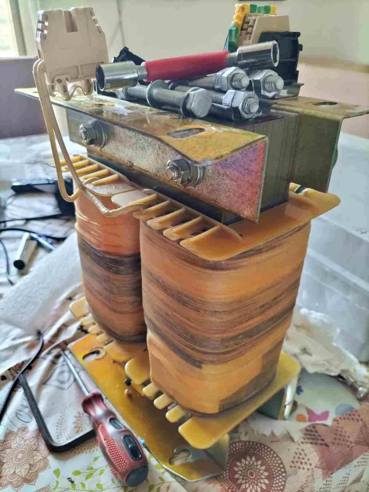

Errore 72 unità interna hisense AKT26UR4RK4
luckysquid ha risposto a luckysquid alla discussione in Guasti/Problemi Climatizzazione
Questa cosa mi lascia sconvolto, e non capisco il senso "pratico" di una cosa del genere, ci si fa "tutti" del male dal cliente al cat al produttore, ma vabene, buono a sapersi, in effetti allora meglio un tecnico che ti dice procura tu il pezzo e io guadagno la "sola" manodopera, perchè alla fine se anche il cat ha più rogne di un "soggetto terzo", ribadisco che poi uno è invogliato a non passare dal cat. Anche se nel mio caso ho fatto proprio il ragionamento "opposto", che poi è l'unico razionale. Ma se poi è tutto una "giungla" veramente la gente va di "fai da te", è quasi costretta. Il discorso è più sul "generale", qui il problema non sono le 10-20-30Euro che possono ballare sul pezzo a seconda di dove lo "recuperi". -
Trasformatore di isolamento
VincenzoSan ha risposto a VincenzoSan alla discussione in Altri argomenti elettrici
Grazie, domani pubblico qualche foto, che potrà forse dare indicazioni Il trasformatore va montato in abitazione privata all'estero (di mia figlia), sprovvista al momento della terra, in quanto costruzione più che datata. Volevo montarlo in attesa che si consolidino i lavori di adeguamento. Ho fatto delle prove a casa (con cognizione di causa, chiaramente), e mi risulta che sia adeguato allo scopo sicurezza. Allego una foto - Oggi
Lavatrice Bosch Serie 8 - Problema spia chiave - Blocco Porta / Elettroserratura
Matteo Mazzarese ha risposto a Matteo Mazzarese alla discussione in Lavatrici - Asciugabiancheria
Stefano, mannaggia avevi ragione. Era la sicurezza bambini attiva. stavo cercando di disabilitarla con la combo di tasti sbagliati. Meglio così. -
Posizionamento dispositivi di rete in sicurezza
Ipso ha inserito una discussione in Altro su impianti elettrici civili
Carissimi buongiorno vi scrivo per un consiglio A casa ho messo dispositivi di rete( mini pc, switch, UPS da 12V) su un piano in legno( una cassapanca piena di libri) le prese sono protette a monte da magnetotermico C16 e differenziale è sicuro tenere i device su un ma superficie in legno ( cassapanca) che contiene libri( materiale infiammabile) se si verificasse un incendio? Stavo pensando se esistesse un pannello per isolare i dispositivi dalla cassapanca un materiale ignifugo.Che ne pensate? Secondo voi la mia è una preoccupazione fondata? Grazie per i vostri consigli Buona giornata -
Livio Orsini ha iniziato a seguire Lavatrice carica dall'alto per persona anziana
Lavatrice carica dall'alto per persona anziana
Livio Orsini ha risposto a dieghetto alla discussione in Lavatrici - Asciugabiancheria
No, semmai è il contrario. Beko, azienda turca, oltre a produrre e commercializzare con il proprio marchio, produce per molti altri marchi tra cui anche Whirpool. Fa in quello che ai bei tempi faceva Ignis con i frigoriferi che produceva oltre che con il proprio marchio anche con più di 20 altri marchi tra cui Atlantic, Emersen, Fides, Homeligth, Phonola, Philips, etc. -
Caro Roby... Ho letto quello che mi hai scritto ma ti confesso che è troppo per le mie conoscenze io non sono in grado di fare tutte queste cose purtroppo, ho paura, anzi sono sicuro, di fare casino e di non riuscire più a rimettere a posto la situazione. Mi affiderò a qualche tecnico. Comunque grazie e ti prometto che rimarremo in contatto.
Stefano Dalmo ha iniziato a seguire Candy C124 si blocca durante lavaggio
Candy C124 si blocca durante lavaggio
Stefano Dalmo ha risposto a Fabio Dasena alla discussione in Lavatrici - Asciugabiancheria
La prima cosa da fare è se arriva la 220 sui capi della bobina del motorino del programmatore . poi in base a questo si decide cosa fare -
Ciccio 27 ha iniziato a seguire Lavatrice carica dall'alto per persona anziana
Lavatrice carica dall'alto per persona anziana
Ciccio 27 ha risposto a dieghetto alla discussione in Lavatrici - Asciugabiancheria
Le Beko sono Uirpul rimarchiate. Resterei su Electrolux, anche per la praticità delle vaschette (detersivo in polvere, mi raccomando 😉). -
Condizionatore Daikin
giorgio17 ha risposto a Vianello Massimo alla discussione in Guasti/Problemi Climatizzazione
UO :mancanza gas Quanto sono lunghe le linee del gas? Che modello è? Da quanto tempo è montato? -
Cucina Alpes inox con problemi al forno a gas
rrriga ha inserito una discussione in Forni - Microonde - Cucine
Ciao a tutti, ho una cucina a gas Alpes inox che ha il seguente problema con il forno. Il forno si accende regolarmente, però al raggiungimento della temperatura alla quale dovrebbe partire la ventola di raffreddamento, la ventola in questione non parte e il forno ovviamente si spenge. Premesso che il led sul cruscotto si accende regolarmente, ho già smontato alcune parti e verificato che il termostato T3 e il diodo sulla morsettiera posteriore funzionano regolarmente. A questo punto devo verificare il funzionamento del termostato T1 e della ventola, a cui non riesco ad accedere perché pur avendo rimosso tutte le viti, il piano superiore ancora non si smonta. Ho notato che nella parte posteriore del piano ci sono due incastri a baionetta, però non riesco a far scorrere il piano per liberare gli incastri perché ci sono le termocoppie dei fuochi che ne impediscono lo scorrimento. Se mi fornite qualche informazione su come procedere per lo smontaggio, ve ne sono grato. Vi allego qualche immagine e lo schema elettrico della cucina. Rimango in attesa dei sempre vostri preziosi consigli e suggerimenti. Questa è la parte anteriore, ho rimosso il frontalino dei comandi e le viti che fissavano il piano superiore della cucina Questi sono gli incastri a baionetta, nella parte posteriore e inferiore del piano Questi sono i termostati T2 e T3 situati nella parte posteriore del frontalino dei comandi, di cui ho verificato, con il multimetro, il funzionamento di T3 -
Scelta pressostato corretto sistema autoclavato
Marco Fornaciari ha risposto a zio_mangrovia alla discussione in Pompe (Idraulica)
Serve un pozzo a camicia per avere un serbatoio di accumolo dell'acqua di ritorno. Però se devi mettere mano alla pompa fai bene i conti, è un attimo che tra manutenzione pompa e nuovi dispositivi per gestire pressione portata ti costi come una pompa nuova di minore potenza e portata, se non di meno (attorno a / meno di 100 € si trovano pompe adatte al tuo uso). -
Installare schuko e bipasso in 503 affollata
patatino59 ha risposto a Marco_C_ alla discussione in Installazione impianti elettrici civili e terziario
Riesci a ricavare spazio per i morsetti bucando il fondo della scatola ? -
Errore 72 unità interna hisense AKT26UR4RK4
Alessio Menditto ha risposto a luckysquid alla discussione in Guasti/Problemi Climatizzazione
Effettivamente è quello che succede con le vendite su eBay ad esempio. -
Errore 72 unità interna hisense AKT26UR4RK4
giorgio17 ha risposto a luckysquid alla discussione in Guasti/Problemi Climatizzazione
Mi libero del pezzo e non dovrò pagare più le tasse su quel pezzo e facilmente ho guadagnato un cliente. -
PC Adapter USB A2 (6GK1571-0BA00-0AA0) per collegare WinCC RT Advanced a un S7-300 315-2DP: qualcuno l'ha usato in runtime?
drn5 ha risposto a Andrea Oddone alla discussione in S7-300
Questo è il punto ESSENZIALE l'interfaccia s7online impostata. Che sia una CP o un adattatore di qualsiasi altro costruttore, Hilscher, Helmoz, ecc... Il resto, runtime, si appoggia a questo. -
Rinzze ha aderito alla comunità
- Ieri
PC Adapter USB A2 (6GK1571-0BA00-0AA0) per collegare WinCC RT Advanced a un S7-300 315-2DP: qualcuno l'ha usato in runtime?
pigroplc ha risposto a Andrea Oddone alla discussione in S7-300
devi installare solamente il runtime e le licenze ovviamente. No Simatic NET si, ricordati di impostare dal pannello di controllo l'interfaccia PG/PC corretta dopo aver installato il runtime. il collegamento sarà S7ONLINE come da progetto. Io penso cambi nulla, di fatto l'ho sempre utilizzato come interfaccia per la programmazione dei vecchi S7. Siccome non posso perdere tempo in prove, una volta stabilito che la CP57xx funziona, uso quella e chissenefrega. -
Lavatrice carica dall'alto per persona anziana
dieghetto ha inserito una discussione in Lavatrici - Asciugabiancheria
Ciao a tutti, sapete se per caso Electrolux fa delle lavatrici carica dall'alto che siano piuttosto semplici da usare? Indesit ne fa (carica frontale) alcuni tipi con un semplice tasto premi e vai La persona che dovrà usarla ha 82 anni, lucidissima ed in forma, ma poco avvezza a troppa tecnologia. Ho scelto una carica dall'alto per via della comodità di mettere e togliere i panni dal cestello, per cui mi orienterei su questa tipologia. Ma se ce ne fosse qualcuna a carica frontale affidabile e semplice da usare potrei valutare. Certo la CDA rimane la prima opzione e mi sembra di capire che per affidabilità le Electrolux siano un pelino sopra (tralasciando marche blasonate fuori budget). Lavatrice per due persone, entrambe ottuagenarie. Whirlpool & co le scarterei per problemi noti di ruggine allo sportello. Beko non so come si comporta. Ne avevo una carica frontale che lavava e risciacquava da fare pena, subito data via per una Miele di 20 anni ma ancora gagliarda e tosta. Resto in attesa di vostri sempre preziosi consigli Grazie a tutti -
piergius ha iniziato a seguire Installare schuko e bipasso in 503 affollata
Installare schuko e bipasso in 503 affollata
piergius ha risposto a Marco_C_ alla discussione in Installazione impianti elettrici civili e terziario
... facendo tutti questi "Entra - Esci" rischi di surriscaldare queste 2 Prese, quando utilizzi i Carichi sulle Prese successive ! - Casomai : ingresso direttamente al forbox - dal forbox esci verso le due Prese e tutte le altre diramazioni . - Esistono anche dei " Monoblocchi" per scatola 503 con 2 o addirittura 4 Prese P40, (Shuko + Bipasso ) . - Buona notte ! -
Scelta pressostato corretto sistema autoclavato
zio_mangrovia ha risposto a zio_mangrovia alla discussione in Pompe (Idraulica)
è un. pozzo ad anelli diametro circa un metro profondo 4 metri, fatto sempre artigianalmente dall'ex proprietario. E' un pozzo a camicia e potrebbe funzionare? -
Candy C124 si blocca durante lavaggio
Fabio Dasena ha inserito una discussione in Lavatrici - Asciugabiancheria
Un saluto a tutti i componenti del forum, sono un nuovo iscritto (ma attingo da tempo dai consigli dispensati nelle varie discussioni). Vi scrivo perché avrei bisogno di suggerimenti per un problema su una lavatrice Candy anni settanta modello c124: finita la fase di riscaldamento il temporizzatore si blocca (si ferma il micromotore) costringendo il motore del cestello a girare fisso in un senso (orario o antiorario a seconda di dove si blocca il timer). Il temporizzatore è di marca Crouzet, tipo 912. Il problema non si verifica puntualmente ad ogni lavaggio ma in maniera casuale. Il ciclo del carico acqua non da problemi (il micromotore attende il consenso del pressostato e poi riparte regolarmente) Anche la fase di riscaldamento sembra ok: il timer rimane fermo in attesa che la resistenza finisca di scaldare l’acqua in vasca, una volta calda il micromotore si riaccende e comincia il lavaggio ed è da qui che, a volte, si blocca come descritto prima. Visivamente gli ingranaggi in plastica del timer sembrano in buono stato (e niente “rumoracci”) Prendendo spunto da discussioni già esistenti sul forum sospetterei di un termostato del riscaldamento acqua (tipo klixon?), il problema è che non riesco a trovarli, più precisamente ne ho individuato uno sulla vasca vicino alla resistenza ma è a due fili marchiato T130 e presumo quindi che sia di sicurezza sulla temperatura max (i lavaggi dovrebbero essere 60 e 90 gradi): è possibile che siano sotto la vasca o dalla parte dell’oblo (dove non sono ancora riuscito a guardare)? Che cos’altro potrebbe essere? Della macchina non ho purtroppo alcuna documentazione: qualcuno ha per caso lo schema elettrico? Ringrazio anticipatamente per la vostra cortese attenzione e per qualsiasi consiglio. Ciao Fabio -
giusepperomano ha aderito alla comunità
jadho ha aderito alla comunità
Consiglio sostituzione lavastoviglie rotta Bosch
Ciccio 27 ha risposto a rimonta alla discussione in Lavastoviglie
Ovviamente facci sapere come si comporta! 😉🙏🏼 -
Problema dopo sostituzione alogena con led
robi1 ha risposto a robi1 alla discussione in Illuminazione interni
Grazie mille Maurizio Colombi, sì ha attacco RS7. Vado con interruttore normale. -
Problema dopo sostituzione alogena con led
Maurizio Colombi ha risposto a robi1 alla discussione in Illuminazione interni
Mi sembra la soluzione più rapida ed economica. Se la piantana avesse un attacco E27 e sempre togliendo il regolatore esistente, potresti montare una stupidissima lampadina connessa che si regola, si accende, si spegne, cambia colore e quant'altro attraverso un telecomando o, addirittura, con comandi vocali. In tutta sincerità non so dirti se esistono simili "diavolerie" anche con attacco RS7. -
allora brutto segno,probabile pannello difettoso. Forse con opportuni mascheramenti di alcuni segnali al pannello si riesce a risolvere ,almeno temporaneamente
INVERTER TRIFASE GUASTO PER VASCA IDROMASSAGGIO TEUCO
Nik-nak ha risposto a francozappa alla discussione in Inverter AC
Come detto in precedenza, se la scheda è stata progettata con criterio, ed ha lavorato poco, escludo un problema al condensatore di livellamento, anche se lo puoi verificare, dissaldandolo e misurando l'esr, ed il loss factor con apposito strumento. Senza schema elettrico risulta difficile fare delle indagini, l'unica cosa che puoi fare è scaricarti il datasheet del driver del PFC, e dall'application notes, fare qualche misura. In casi come il tuo, si controllano a tappeto i componenti della sezione, si cambiano mosfet, driver, ed eventuali componenti critici, poi si rialimenta la scheda con in serie al 230Vac, una lampada ad incandescenza da 80/100W, per limitare la corrente in caso di malfunzionamento.
