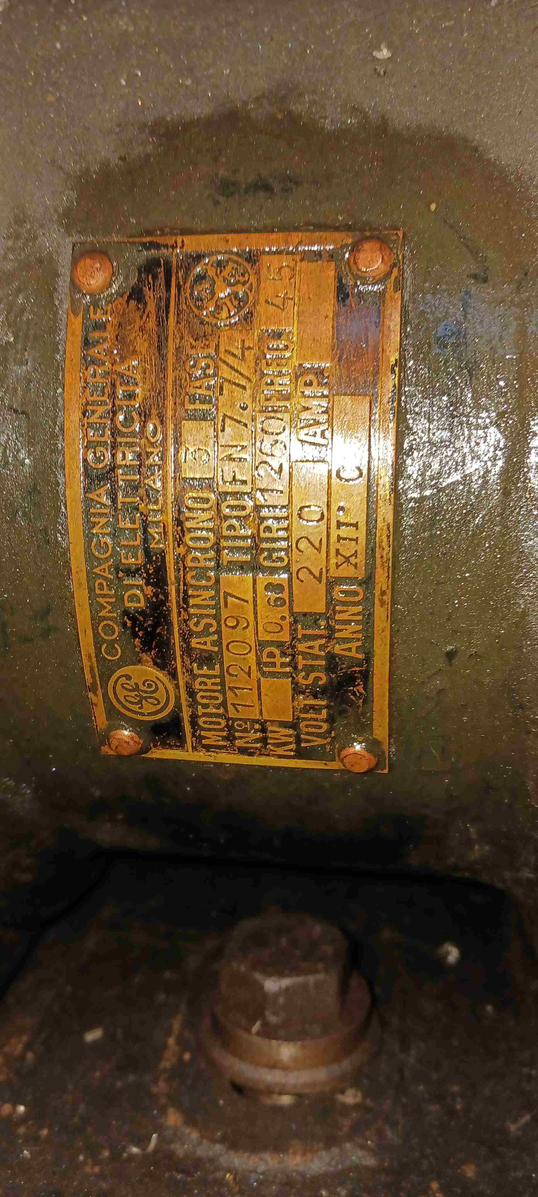

Minkia, anno XII, cioè il 1934!!!
ALTRO METODO Apri Edge / fare cliccare sui tre puntini / impostazioni / a dx fare cliccare su " Sistema e prestazioni" / poi su " Accelerazione grafica " / Disattivare "Avvio rapido" / poi disattivare "Continua l'esecuzione di estensione e app in background quando microsoft edge viene chiuso / poi disattivare anche "usa l'accelerazione grafica quando disponibile / riavviare ciao a tutti
hisense hi comfort, easy smart... o altra marca. 24.000 btu
messimo ha risposto a messimo alla discussione in Impianti Climatizzazione
ciao e grazie della risposta. posso montare solo un condizionatore da 24000 per sostituire il vecchio. E vorrei capire nella fascia di prezzo 600/800 euro di trovarne uno performante sopratutto come aria condizionata -
- Oggi
technics sc-ch700 problema volume
ALLUMY ha risposto a ciccioredd81 alla discussione in Radio - Stereo - Autoradio - HiFi - CD - DVD
Era uno schema di esempio, di un altro prodotto. -
scaldabagno termoelettrico e mezza stagione
drn5 ha risposto a lorrendo alla discussione in Componenti Riscaldamento
Boh ! Funziona da 20 anni... chiudi la valvola nella mezza stagione e in estate e aprila solo in inverno. Vai avanti così per i prossimi 20 anni. Risparmia tempo e soldi. Cavallo che vince non si cambia. -
Lorebi ha aderito alla comunità
Rendere SMART un ventilatore a soffitto con luce
JERRY_2000 ha risposto a JERRY_2000 alla discussione in Domotica e Building
Grazie mille per i suggerimenti, infatti per il momento lo sto usando solo per comandare la luce. Meno male che resta memorizzato l'ultimo stato, infatti se tolgo corrente tramite interruttore smart con la luce accesa, quando rimetto corrente la luce si riaccende con la stessa intensità di quando era stata spenta. La mia domanda più tecnica è questa: Esiste un dispositivo che rende smart il telecomando? Il telecomando è sicuramente a radiofrequenza (infatti lo scatolotto che ho cerchiato in rosso nella foto ha un antenna) stavo pensando a un aggeggino tipo il Broadlink RM4 pro IR RF 433MHz, che da quello che ho capito riesce a imparare i codici RF del telecomando. Grazie Jerry -
Ciccio 27 ha risposto a FabioBL alla discussione in Lavatrici - Asciugabiancheria
Io ragiono col volume occupato, non col peso del carico. Quindi: metà coi sintetici e le camicie, massimo un terzo coi più delicati. -
Ciccio 27 ha iniziato a seguire Problema incomprensibile...
Problema incomprensibile...
Ciccio 27 ha risposto a Matteo Dominici alla discussione in Lavatrici - Asciugabiancheria
Diamo per scontato che abbiate levato le staffe di trasporto. -
technics sc-ch700 problema volume
ciccioredd81 ha risposto a ciccioredd81 alla discussione in Radio - Stereo - Autoradio - HiFi - CD - DVD
ti ringrazio.. adesso mi metto alla ricerca del ricambio sperando di trovarlo. solo una cosa non mi quadra ,nello schema che mi hai linkato vedo che c e scritto VR801,mentre sulla piastra in cui era montato il mio encoder/potenziom c e scritto VR601 cambia qualcosa ? -
problema particolare con vecchia stufa a pellet
islington ha inserito una discussione in Scaldabagno - Stufe - Condizionatori/Deumidificatori portatili
buongiornoa tutti, ho un problema con una vecchia stufa a pellet sideros, (talmente vecchia che ha solo due manopole per il funzionamento no pulsanti display led etc (una segnalazione allarmi un beep. ebbene da un giorno all' altro e andata in allarme seza piu accendersi. (mi dicono che a volte lo faceva ma quando ritentavi l'accensione poi andava) ho sostituito la candela (che sembrava non avesse piu forza per accendere il pellet. bene la stufa si acende ma poi va in allarme. quindi ho pulito i tubi, l'ho smontata tutta ho tolto deflettori paratie estrattore fumi ho pulito il sebatoio crogiolo etc etc, la macchina era sporca aveva anche un po di catrame. l 'ho anche picchiettata per stccare le croste, ho pulito come prassi anche il passaggio e il tubicino del pressostato, ho riprovato la stufa, (buttando un po di pellet nel braciaere) si accende subito benissimo fa una bellisssima fiamma la canna fumaria si scalda all atto del pasaggio di stato si spegna, e mi sono accorto che non scende pellet, vado a cotrollare il pressostato ed è ok, provo comunque a sostituirlo, ma niente non funziona, allora ho provato a bypassarlo per vedere di capire qualcosa, e la macchina va che e un meraviglia, fa una bella fiamma funziona bene ho fatto dei controlli e ho visto che il tubicino contrariamente a tutte le stuf manutentate fino ad ora va all' interno della camera di combustione dietro il cassetto cene , c'è una depressione minima ma il fatto e che fino a due giorni prima andava (questa persona non puo aver fatto nulla garantito perchè su queste cose non fa nulla) ho provato a soffiare il tubo a cambiare due o tre pesostati ma nulla solo una volta dopo la pulizia a funzionato per 20 minuti poi e andata in allarmi. io non so cosa guardare la guarnizione porta è ok, la depressinoe c'è perchè ho fatto la prova sul tubo di aspirazione e c'è un bel movimento ho fin provto senza canna foumaria a volte .. niente boh sinceramente sono fermo. ( ho pure provato a collegare il software micronova ed aumentare l'esrtrattore fumi in accensione, ma non cambia nulla ) ringrazio tutti e spero in una mano grazie saluti. -
jack-vc09 ha iniziato a seguire Guasto lo sbrinamento frigo no frost.
piergius ha iniziato a seguire Problema incomprensibile...
Problema incomprensibile...
piergius ha risposto a Matteo Dominici alla discussione in Lavatrici - Asciugabiancheria
Bisognerebbe osservarla attentamente, all' inizio esegue una serie di rotazioni, per tentare di distribuire il carico . - . Forse veniva avviata spesso con poca biancheria all'interno ? (per cui lavorava con il carico sbilanciato entrando in oscillazione) ; potrebbe avere Ammortizzatori e Cuscinetti un po' usurati. .. E / o i piedini regolabili si erano allentati perciò il telaio non appoggiava stabilmente. - ... Magari dal tuo amico la avviano solo quando è piena, quindi il carico si distribuisce spontaneamente lungo tutta la circonferenza del cestello producendo minori vibrazioni . - In altri casi la Macchina iniziava a fare difetti strani poiché il suo tubo di scarico, rispetto al percorso iniziale, col passar del tempo si era "adagiato" verso il pavimento e, finendo col " travasare" acqua verso lo scarico, interferiva con alcune Funzioni dei Programmi.. - Buona giornata ! -
Samsung DV80F5E5HGW
Paolo Carboni ha risposto a Paolo Carboni alla discussione in Lavatrici - Asciugabiancheria
Ok! -
scaldabagno termoelettrico e mezza stagione
giorgio17 ha risposto a lorrendo alla discussione in Componenti Riscaldamento
Acqua calda,acqua fredda,presa elettrica -
Vaillant vcw non parte ne sanitario ne riscaldamento .!!
adrobe ha risposto a alex.g14 alla discussione in Guasti/Problemi Riscaldamento
Valido ciò che ti è già stato suggerito, aggiungo che per fare prima e provare se il problema sta nel pressostato, opera come segue: fai funzionare la caldaia bypassando il pressostato staccando (all’esterno della camera stagna) il tubicino più adiacente alla camera stagna, e soffia in quell'innesto con un altro tubicino. Controlla se così scocca la scintilla al doppio elettrodo di accensione -
Porta basculante BOX consiglio per sostituzione cuscinetto laterale
Farani ha risposto a archimax alla discussione in Meccanica
Ma la staffa ad U che circonda il cuscinetto è fermata da un seeger? Se è un seeger si può togliere e sfilare il cuscinetto. -
Pompare acqua da pozzo senza corrente
Leone2285 ha risposto a robi1 alla discussione in Pompe (Idraulica)
Livio, non sembra il detonatore che usava Willy🤣 Vi linko video dell'upgrade: https://drive.google.com/file/d/1OKJF8R5aPYbcNDyxHv0r_z5KcAoDV_0T/view?usp=drivesdk -
Problema cancello Came Scheda Za2
Enzo otta ha risposto a Enzo otta alla discussione in Cancelli elettrici
E la ricevente posso tenere la mia? -
Alimentatore bicicletta elettrica
Livio Orsini ha risposto a Cubo84 alla discussione in Elettronica generica
Bho, forse ingrandendo la foto. Se i dati son quelli il condensatore potrebbe anche andar bene, anche se non credo sia del tipo a basso ESR. Mi sa che il ricambista non sa nemmeno cosa sia la ESR. -
Pompare acqua da pozzo senza corrente
Livio Orsini ha risposto a robi1 alla discussione in Pompe (Idraulica)
Assomiglia molto ad una pompa per bicicletta. Quando ero bambino in alcune località che non avevano acquedotti e attingevano acqua da falda superficiale, avevano pompe a mano simili, anche se il comando era fatto con una leva più ergonomica. In Toscana, ad esempio, nelle campagne vedi ancora torrette con una ruota a vento che aziona una pompa premente-aspirante; la usano per irrigazione. -
È sempre indovinare un terno al lotto. Lo attacchi e lavori: se ti va bene il tutto funziona regolarmente per mesi e anni, altrimenti ti capita che dopo qualche ora di lavoro cominci a cedere l'isolamento. Ma questo non lo puoi sapere prima perchè gli isolanti con cui si smaltavano i fili, anche se di buona qualità, consideravano solo l'impiego con tensioni sinusoidali a 50Hz, nemmeno potevano immaginare che si potessero usare tensioni impulsive con fronti di salita e discesa dell'ordine dei 100ns. Alcuni smalti, casualmente, sono in grado di tenere questi livelli di dv/dt, altri no. Dalla seconda metà degli anni 90 si cominciò ad usare solo smalti isolanti appositamente studiati per queste tensioni impulsive. L'uso di inverter economici, made Cina, è ugualmente una scommessa. L'inverter funziona bene sino a che...non si guasta. Quando si guasta non sai a chi rivolgerti per assistenza. Ti può durare alcuni anni, come pochi giorni. Non è il primo caso che sento che dopo 50 - 100 ore di funzionamento l'inverter smette di funzionare e non sai a chi rivolgerti.
Alimentatore bicicletta elettrica
Leone2285 ha risposto a Cubo84 alla discussione in Elettronica generica
Buongiorno Livio, nella prima foto si riesce a leggere 220microF e 63V -
Alimentatore bicicletta elettrica
Livio Orsini ha risposto a Cubo84 alla discussione in Elettronica generica
Come faccio a confermare o meno? non si legge alcun dato! Comunque le caratteristiche che deve avere il condensatore te lo ho scritte, basta confrontare quello che c'è scritto sul condensatore. -
Pompare acqua da pozzo senza corrente
Leone2285 ha risposto a robi1 alla discussione in Pompe (Idraulica)
A proposito di Willy Coyote @Livio Orsini, @NovellinoXX vi ricorda niente la mia pompa a stantuffo😂 Se vi va poi vi mostro l'upgrade motorizzata. -
Gerberto ha iniziato a seguire schema boombox gpo mod. brooklin
Pompare acqua da pozzo senza corrente
simuffa ha risposto a robi1 alla discussione in Pompe (Idraulica)
Ciao basta che scrivi "inverter 12v 220v" su internet e te ne escono una montagna, si trovano anche nei vari Brico. Si collegano con le pinze alla batteria della macchina (che deve stare accesa se le pompe vanno per tanto tempo per non esaurire la batteria) e convertono i 12v continui in 220 alternati. Tuttavia bisogna sapere indicativamente la potenza delle pompe (si può risalire anche dal modello) per prenderne uno di capacità adeguata per farle funzionare.
