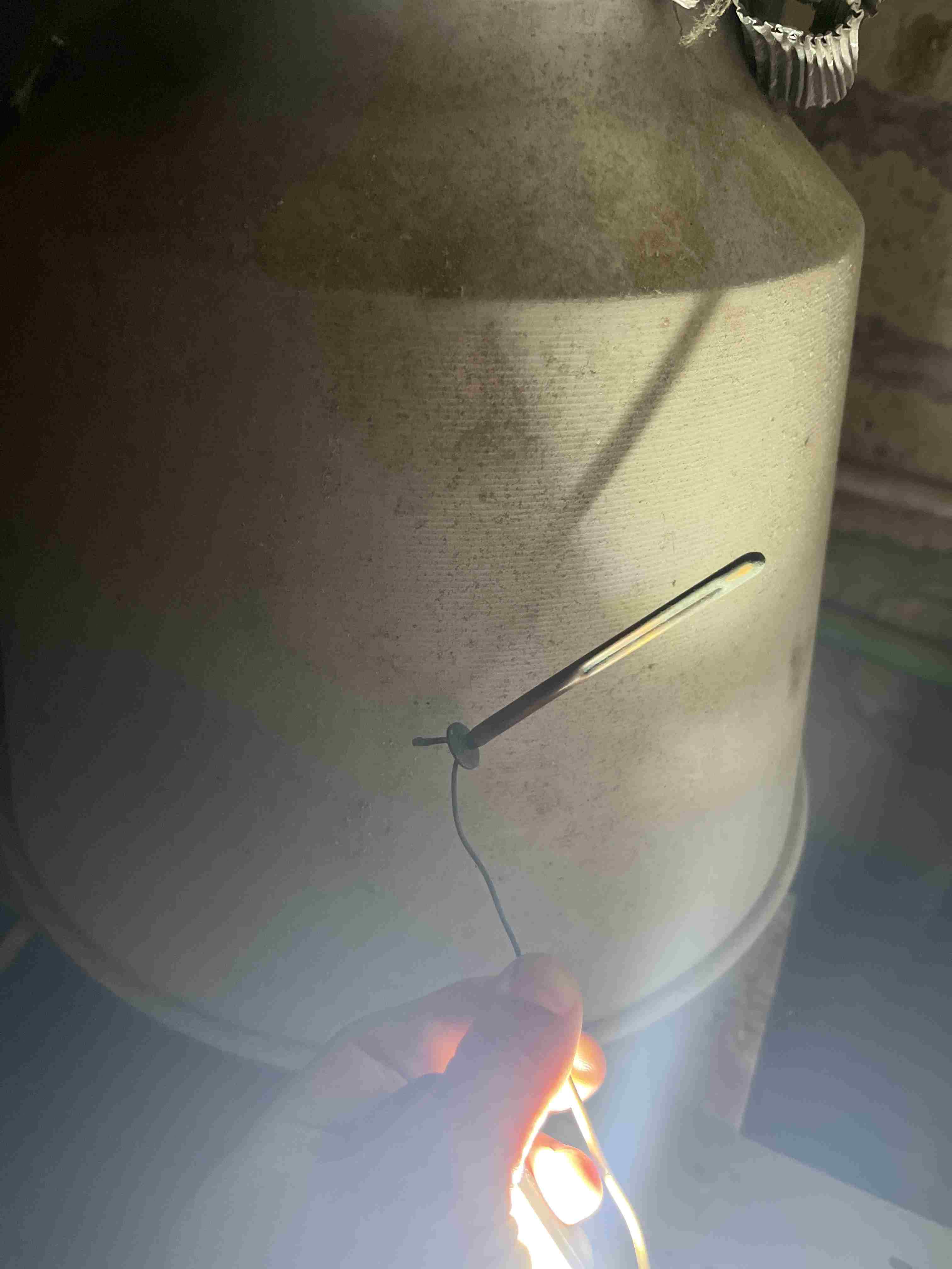

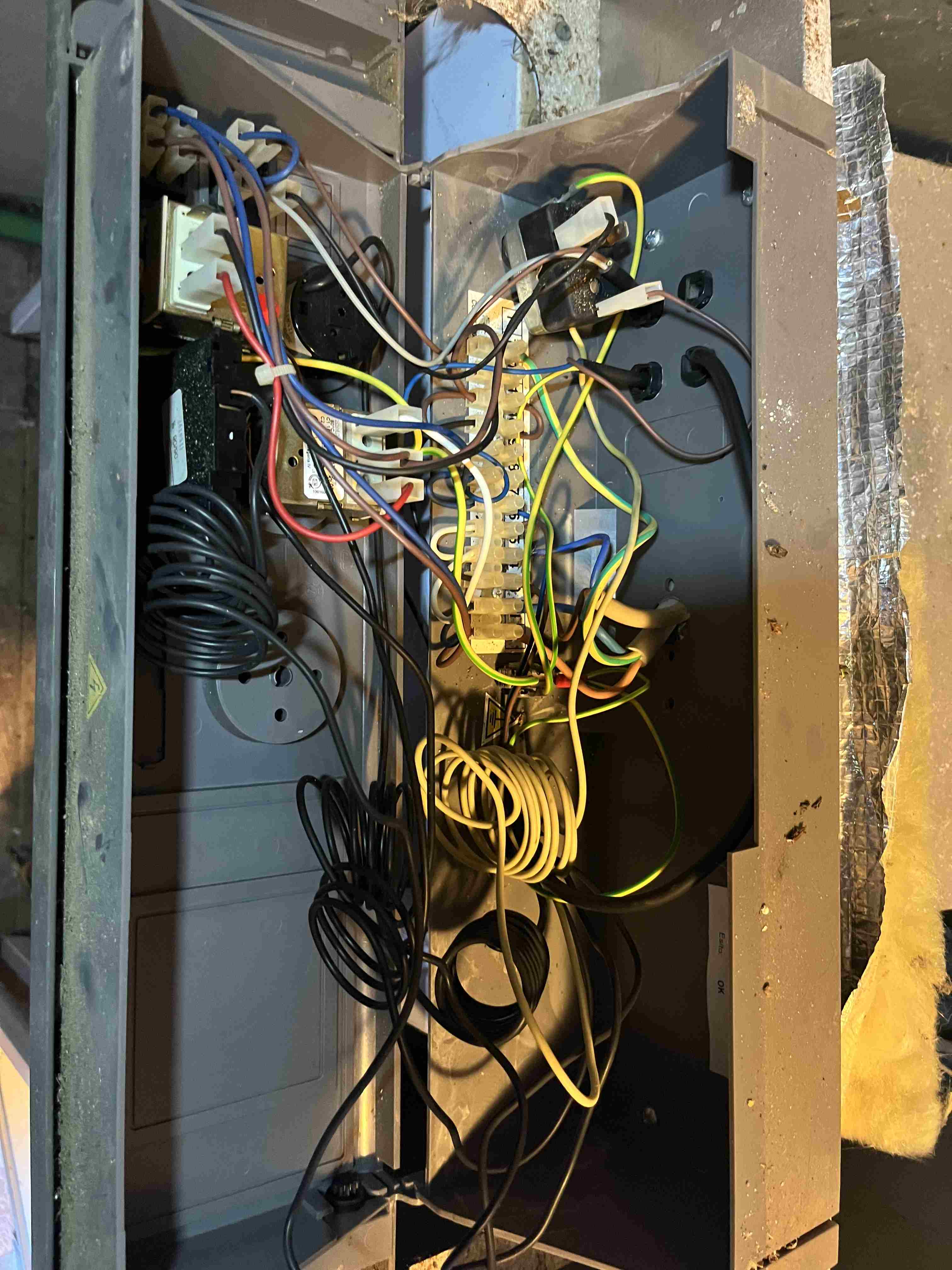

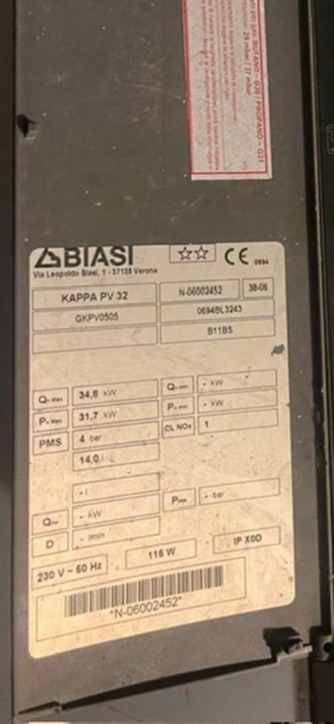

Punto Luce lampadario camera da letto... come mai più dei 3 cavi classici?
cosimosangaletti ha risposto a cosimosangaletti alla discussione in Schemi e applicazioni di circuiti elettrici
Ciao Leone infatti ho subito pensato a un lampadario con ventilatore... la cosa che mi fa strano è che in camera non ho assolutamente nessun altro interruttore che agisca su queli fili... Pertanto a che possono servire? - Oggi
Guasto (di nuovo) PdC Ariston Nimbus
remiremi ha risposto a remiremi alla discussione in Guasti/Problemi Climatizzazione
Bella domanda, credo non fosse un'errore elettrico dato che il compressore appunto partiva ma si arrestava subito con un rumore metallico. Peraltro era stata individuata una perdita di gas refrigerante in un punto del circuito. -
Stefano Dalmo ha iniziato a seguire Valvola di zona FAR attuatore 3070 Collegamento a 2 fili possibile?
Valvola di zona FAR attuatore 3070 Collegamento a 2 fili possibile?
Stefano Dalmo ha risposto a alessandro16578 alla discussione in Componenti Riscaldamento
La valvola funziona a tre fili . Devi mettere un relè che farà da deviatore , con il comando della bobina di questo , tramite i due contatti presenti sul nuovo dispositivo . -
Tensione al contatore si abbassa con il carico
jacoscar ha risposto a jacoscar alla discussione in Altro su impianti elettrici civili
Questo lo so, ma il problema c’è anche quando l’auto non è in carica, semplicemente accendendo un forno o il piano a induzione. O semplicemente perché il vicino sta usando un carico importante. -
Un augurio sincero di Buon Anno alla grande famiglia di PLC Forum.
Punto Luce lampadario camera da letto... come mai più dei 3 cavi classici?
Leone2285 ha risposto a cosimosangaletti alla discussione in Schemi e applicazioni di circuiti elettrici
Ciao Cosimo. Probabilmente come hai intuito erano predisposti o in passato azionavano qualche altro dispositivo. Avvolte alcuni lampadari hanno più fasi interrotte per accendere a piacimento le lampadine che servono magari attraverso l'uso di un relè. Se in camera hai degli interruttori che non azionano nulla probabilmente agiscono su quei fili. Comunque se a te serve azionare solo un semplice lampadario puoi usare i fili di prima coprendo con la copertura del lampadario i fili. Assicurati che il vecchio nastro isoli ancora i fili non usati. Auguri di buon anno. -
TV Samsung UE55F8000SZXZT PERDITA CANALI
Andrea1234567890 ha risposto a teco alla discussione in Samsung
Buonasera, potrebbe dirmi come ha fatto a risolvere il problema? Ho il firmware 1137 installato sul medesimo televisore, che dovrebbe essere l'ultimo disponibile, ma problema presente. Grazie -
Andrea1234567890 ha aderito alla comunità
Manuelsp525 ha iniziato a seguire Biasi Kappa PV 32
Buonasera! Auguri a tutti. possiedo da moltissimi anni la suddetta caldaia in ghisa, di quelle a terra. La caldaia negli anni non ha mai dato problemi, se non qualche blocco del bruciatore, indicato dalla spia rossa e risolto con una pulizia degli stessi. Quest’anno mi sono accorto che il pannello di isolante (in fibra ceramica?) tra camera di combustione ed esterno (lato bruciatori) era sgretolato. Ho colto l’occasione, e l’ho sostituito ritagliando un pannello apposito e pulendo i bruciatori. La caldaia si è avviata senza problemi ed ha girato senza problemi per circa mezz’ora, poi si è spenta. Nessuna spia rossa, solo il rumore della pompa dell’acqua (si dice circolatore?). Il termostato dentro casa funziona, (mettendolo su off si interrompe la pompa dell’acqua) ma non parte la classica sequenza di avvio con il ticchettio della scintilla. Ho pensato al termostato fumi, è del tipo con un filo solo. Non so dove sbattere la testa, qualcuno ha qualche consiglio? un caro saluto a tutti P.S. in allegato il modello, il sensore fumi e la morsettiera dietro al pannello
Punto Luce lampadario camera da letto... come mai più dei 3 cavi classici?
cosimosangaletti ha inserito una discussione in Schemi e applicazioni di circuiti elettrici
Buonasera a tutti, vi scrivo perchè sto per installare un lampadario in camera da letto (attualmente ho solo una lampadina di fortuna attaccata). Nel punto luce però, mi trovo ad avere più cavi rispetto ai soliti 3 classici (ritorno di lampada, neutro, massa a terra). Vi allego foto... Io vedo i 3 classici: filo rosso (ritorno di lampada), filo giallo-vede (massa a terra), filo blu (neutro) Oltre a questi mi sembra di vedere altri 3 fili: un altro filo rosso, un filo nero e un filo grigio Secondo voi qual è l'utilità degli altri cavi? Questo punto luce è comandato da un interruttore fuori dalla stanza e da altri due interruttori dove ci sono i due comodini ai lati del letto. Che siano i cavi per la predisposizione di un eventuale ventilatore? -
Toshiba R1500 - Disturbo incontrollato di fondo
Marco1461 ha risposto a Marco1461 alla discussione in Radio - Stereo - Autoradio - HiFi - CD - DVD
Ok. Grazie 1000 -
Scheda cancello CAME ZBX74
ROBY 73 ha risposto a Vianello Massimo alla discussione in Cancelli elettrici
Ok, hai fatto i ponti che ti ho detto e controllato l'altro fusibile? Dai morsetti 10 e 11 escono i 24-27Vca? -
AEG T59840 non asciuga più bene
Incubo82 ha risposto a guidobras alla discussione in Lavatrici - Asciugabiancheria
Se vuoi essere sicuro che non sia problemi di elettronica scollega sia compressore che motore dalla scheda fai 2 collegamenti volanti per farli funzionare senza e lo vedi subito 🙏👋🏻 -
Sostituzione citofono urmet
ROBY 73 ha risposto a Pedalhouse alla discussione in Citofoni, videocitofoni e intercomunicanti
Ciao Pedalhouse, Non conosco bene Urmet, ma presumo proprio di no. Il 1734/2 fa parte di un sistema a due fili e sembra che faccia parte di un kit non espandibile: http://citerphone.co/wp-content/uploads/2019/05/U_ST_1734-501_FICHA_TECNICA.pdf Mentre l'impianto attuale è un classico 4+n con chiamata elettronica "trasformato" in chiamata in corrente alternata per la presenza del cicalino più in basso -
elvox 40505 ripetizione chiamata su app View
ROBY 73 ha risposto a mark761 alla discussione in Citofoni, videocitofoni e intercomunicanti
No, che io sappia no. Auguri anche a te, ciao prego -
Valvola di zona FAR attuatore 3070 Collegamento a 2 fili possibile?
alessandro16578 ha inserito una discussione in Componenti Riscaldamento
Ciao a tutti, Nella mia abitazione sono installati 3 attuatori che venivano comandati con termostatoli a 3 fili. Ora è necessario introdurre un modulo proprietario della mia caldaia vaillant, piuttosto che i termostati, ma lo stesso gestisce valvole a 2 fili. Vorrei sapere se anche su questo attuatore è possibile effettuare il collegamento, come ho visto per altri attuatori far (quasi tutti praticamemte) collegando una fase diretta a uno dei due poli per mantenere la chisura in stato di riposo, e il secondo filo comandato poi dal dispositivo della caldaia per l'apertura. Grazie a tutti -
AEG T59840 non asciuga più bene
guidobras ha risposto a guidobras alla discussione in Lavatrici - Asciugabiancheria
Come posso capire se la mia AEG è su piattaforma ENV06 HP (manuale di Ganimede) o sulla precedente EDR 2000 (mio manuale)? Se fosse una ENV06 smetto di lavorarci sopra e la butto... avrei chiaramente un guasto sulla di pompa di calore Allego foto etichetta col PNC e i dati di produzione -
Tensione al contatore si abbassa con il carico
piergius ha risposto a jacoscar alla discussione in Altro su impianti elettrici civili
Anche se sembrerà anacronistico, provo a portare un paragone . Un mio paesano mobiliere, appena il figlio maschio prese la Patente di guida, acquisto' una Ferrari . ( chissà perché non ebbe la stessa idea 4 anni prima per la figlia maggiore neopatentata ...) Nel giro di qualche mese si accorsero (sic ! ) che più saliva il tachimetro, più scendeva rapidamente il livello della Benzina ... La spesa per il Carburante era superiore alle Rate dell' Auto ( ma guarda un po' ...) Ergo misero in vendita la Ferrari sul periodico " Cerco e Trovo" . - Tornando al discorso in Oggetto, per ricaricare una "Vespa" o una "Topolino" basterebbe qualsiasi Presa Schuko . - Ma esaminiamo alcuni semplici Dati : ["il caricabatteria interno al veicolo accetta al massimo : . 7.4 kW (32A 230V monofase)] Nota bene lo svantaggio in Monofase : Caduta di Tensione Doppia : sul Filo di Fase + Doppia sul Filo Neutro ! ☹️ ! [.. 11 kW (16A 400V Trifase ) " ] Poiché la Somma delle 3 Correnti sul Neutro = Zero, si azzera la C. D. T. relativa 🙂 ! Sfruttando 3 Fasi la Caduta di Tensione è 4 volte inferiore, Benché si ottenga il 50% di Potenza in più ! 😃 ! 👍 - - Se fossi un Concessionario, per non causare poi discussioni e brutte figure , pretenderei esclusivamente la Colonnina Trifase al momento dell' acquisto ! Poi, se il Cliente vuole darsi la "zappa sui piedi" e gli collega una sola Fase, sono affari suoi , ( A Roma je direbbero "Karma"), subisce le conseguenze delle proprie Azioni ! - ... Come già detto, a causa della ulteriore Caduta di Tensione ( che puoi evitare), lungo il Neutro ! - A questo punto, se metti subito la Colonnina Trifase, elimini il 75% della C. di T. e riduci drasticamente la Perdita di Potenza lungo i Cavi.. - Buona serata! -
Buon Anno a tutti!
Parallelo su scheda elettronica shelly
Eolox ha risposto a Eolox alla discussione in Elettronica generica
Ho messo uno shelly uno commutabile tramite jumper, funzione 12v e 220v, messo all'intero per servire solamente ON - OFF, l’altro pulsante in parallelo per le luci, lo ho escluso, dovrei metterne un altro, ma a questo punto non saprei se l'alimentatore a bassa tensione, ne regga l’assorbimento ciao... -
pako2008 ha iniziato a seguire dump firmware mivar 22 led 1
Grazie per la risposta mistertv e buon anno.comunque no la TV non risponde a nessuno comando é in loop continuo sulla fase di scan la banda blu della percentuale della scansione arriva al 100% e poi ritorna da capo
apertura a distanza 2 portoncini
Bruno1970 ha risposto a Bruno1970 alla discussione in Citofoni, videocitofoni e intercomunicanti
Grazie ora ho capito il modello 1760 ha il wifire integrato -
Auguri , Buon Anno a tutti
Tv led Saba 49 pollici non accende
Riccardo Ottaviucci ha risposto a razzamala alla discussione in Altre marche TV
vedi e in corrispondenza ci sono componenti bruciati o surriscaldati. Il condensatore è da cambiare.Sicuramente ci sono diversi componenti guasti. Se non hai esperienza nel settore,cerca la scheda usata in rete,ti costerebbe di meno -
Toshiba R1500 - Disturbo incontrollato di fondo
NovellinoXX ha risposto a Marco1461 alla discussione in Radio - Stereo - Autoradio - HiFi - CD - DVD
Prova con un BC327, è comunissimo, magari ce l'hai nella "rumenta" fai attenzione ai piedini se corrispondono. -
Tv led Saba 49 pollici non accende
razzamala ha risposto a razzamala alla discussione in Altre marche TV
Provero anche il tester...
