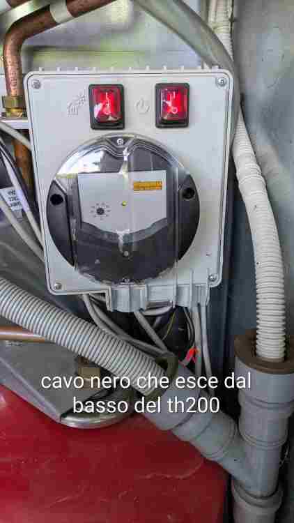

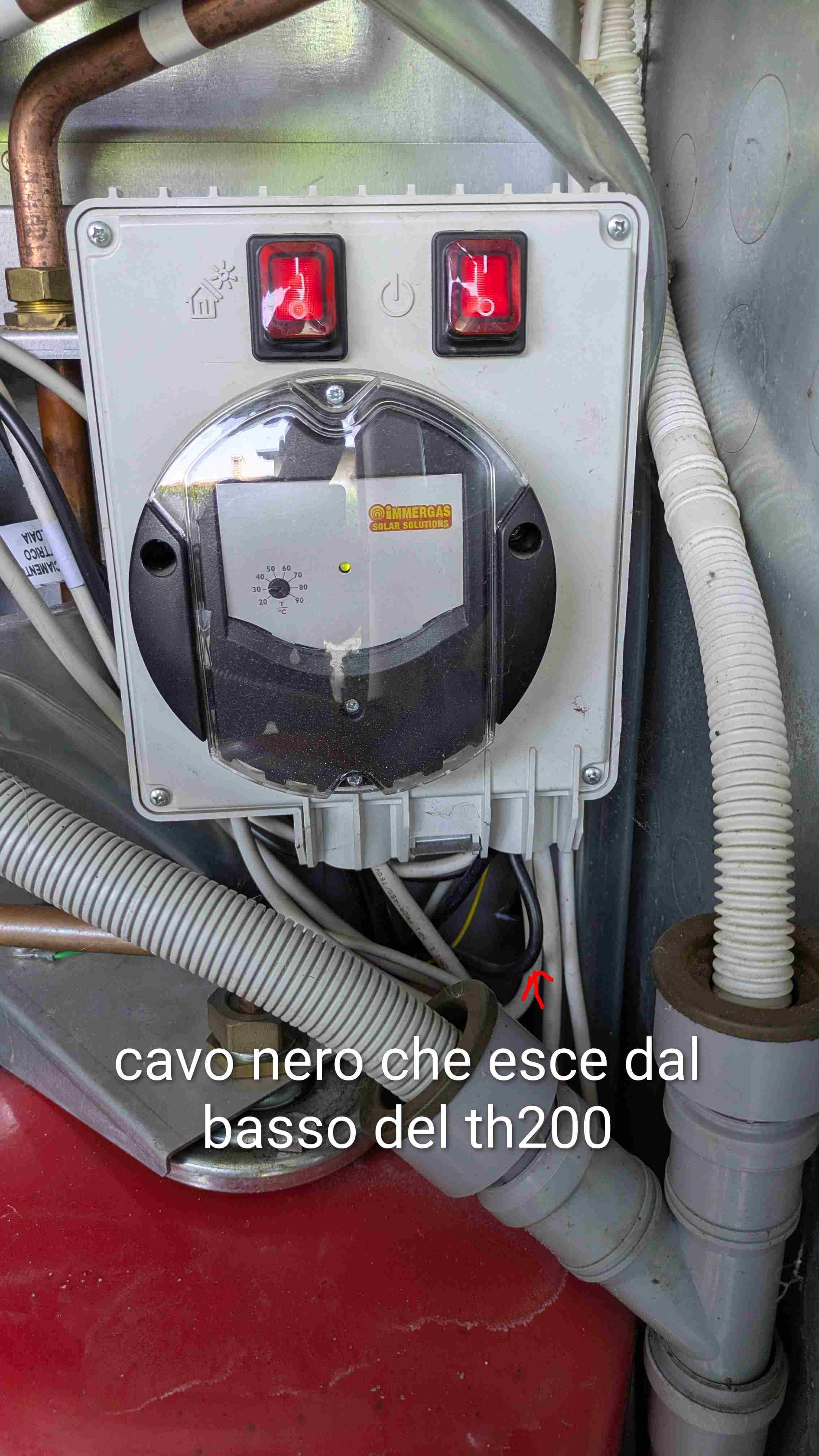

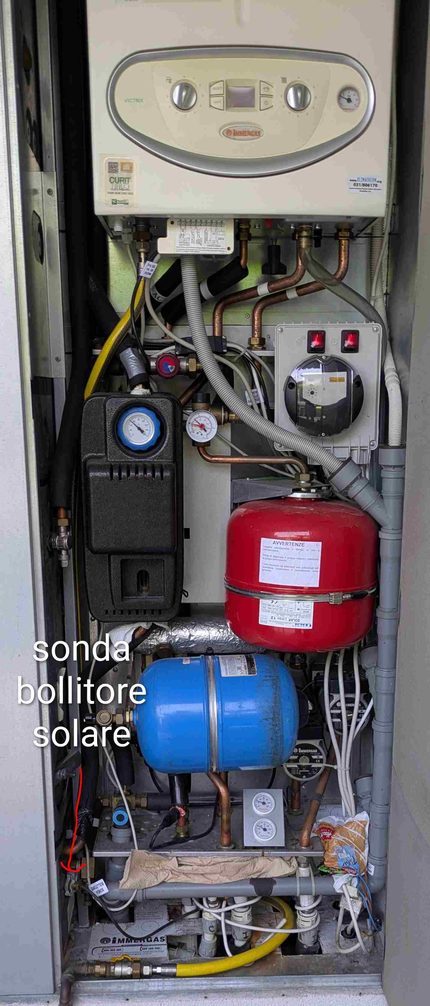

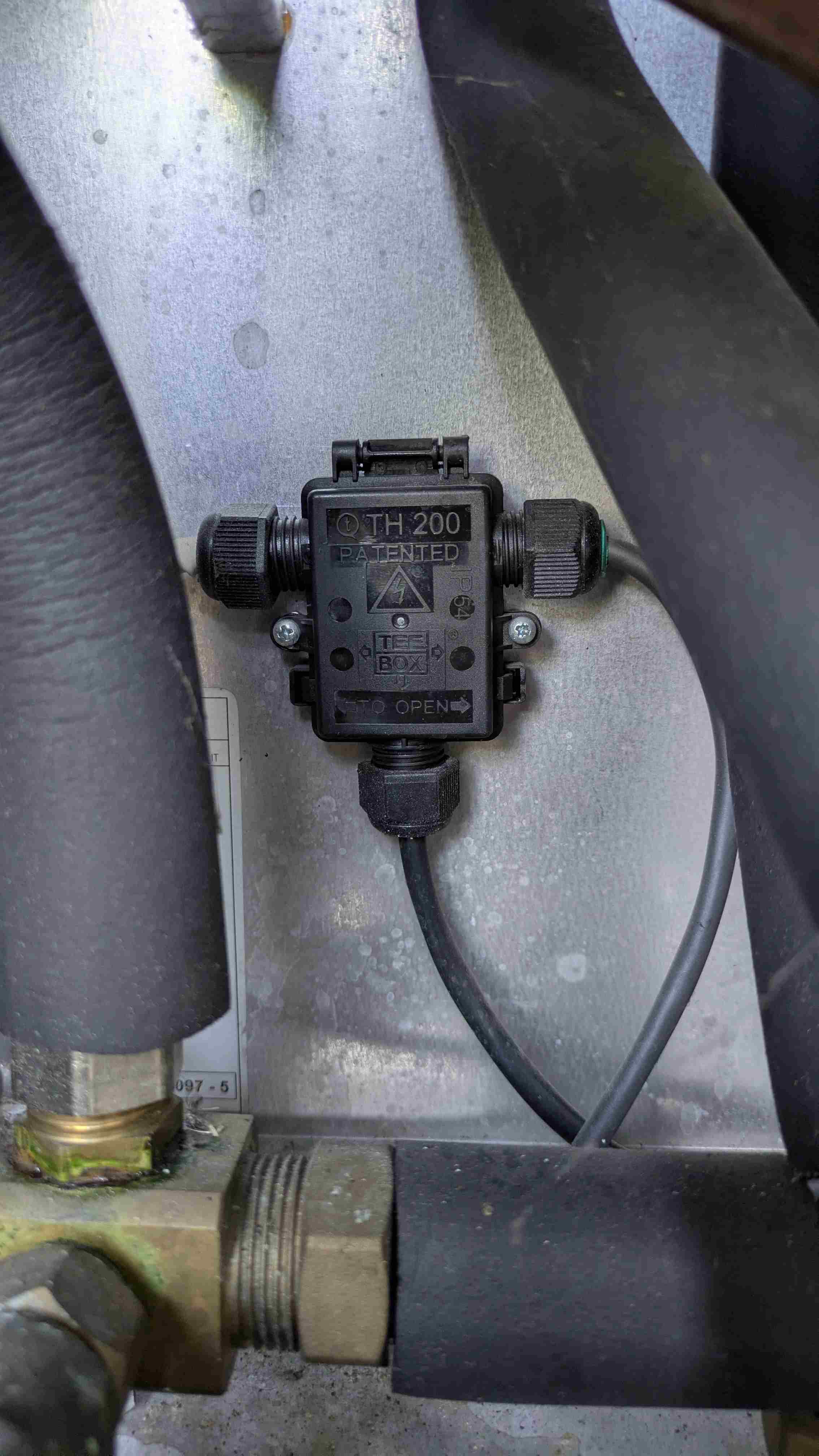

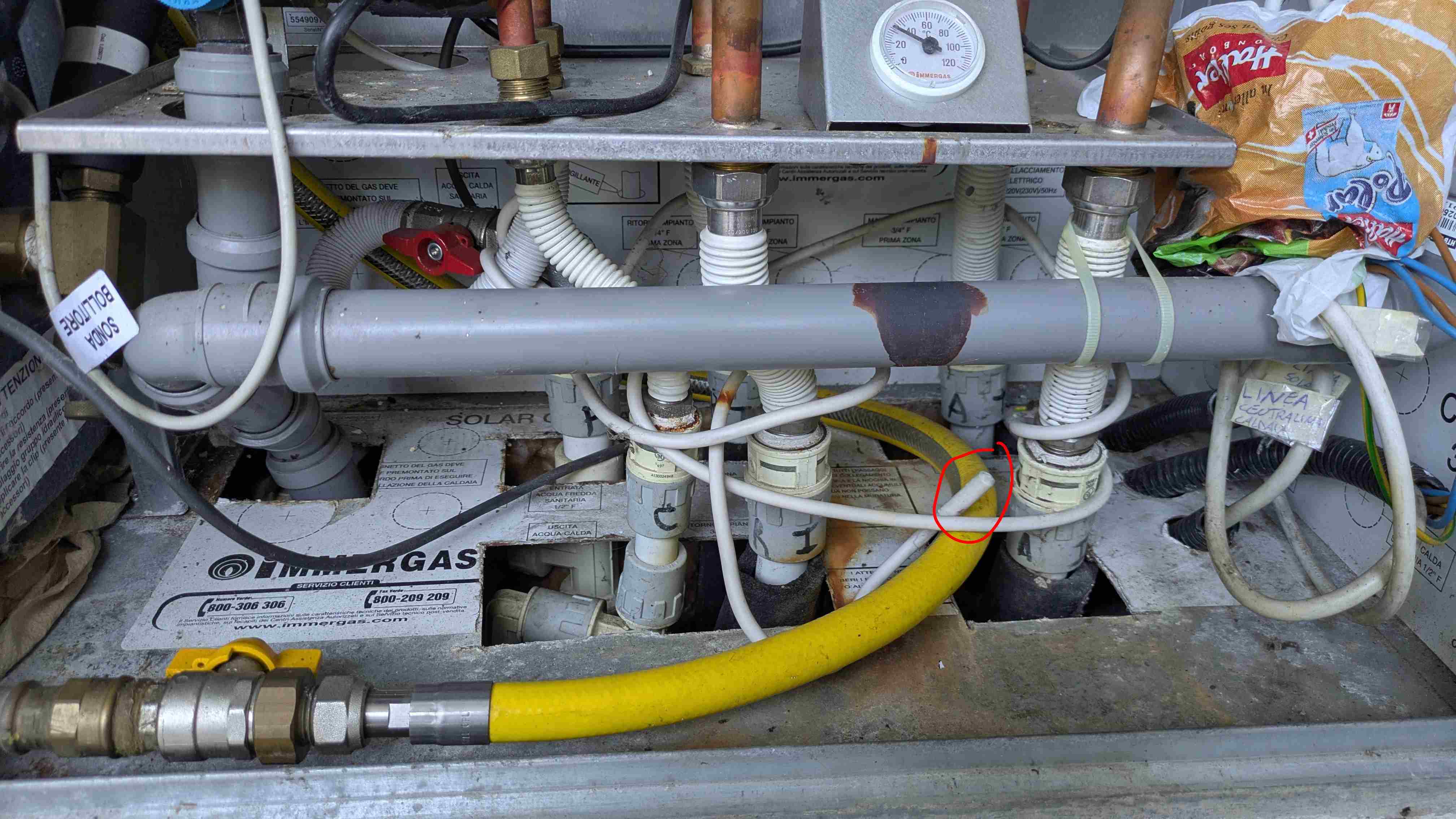

Immergas Victrix Intra 26Kw con solare Gladio
mcgyver83 ha risposto a mcgyver83 alla discussione in Impianti Riscaldamento
Metto qualche altra foto. In basso a sx c'è la sonda per la temperatura del bollitore solare, esce un filo nero che entra in uno scatolotto nero con scritto th200, entra dalla destra. Da sotto lo scatolotto esce un filo nero che entra nel pannello con l'interruttore per l'impianto solare e l'interruttore per la caldaia. Sulla sinistra dello scatolotto entra un cavo bianco che è lungo e tutto attorcigliato balle parte bassa della caldaia e che termina chiuso, non sembra un filo elettrico. Queste info danno qualche dettaglio in più? -
Da dove arriva quest'acqua?
drn5 ha risposto a giovanni1946 alla discussione in Scaldabagno - Stufe - Condizionatori/Deumidificatori portatili
Il pozzetto sotto quella griglia è collegato alla rete fognaria o è un pozzetto a perdere ? Se riesci alza la griglia e coonrolla se cè una tubazione su un lato oppure se è un pozzetto senza il fondello... se tutto sta in un piano interrato probabilmente è un pozzetto a perdere mal fatto... Nel frattempo per investigare potresti mettere un secchio e scaricare li, così capisci se è acqua dall'addolcitore o se è di risalita dal pozzetto. Il secchi andrà svuotato con regolarità, è un po uno sbatti, ma .... -
https://www.manualeitaliano.it/acer/aspire-switch-10-sw5-011-13gq/manuale?p=23 se ti può servire Riesci ad entrare nel bios?
Sottorete LAN con secondo (vecchio) modem-router
DavideDaSerra ha risposto a omandar alla discussione in Ethernet e LAN
Io ho sempre usato un DG834G (che è un router con ingresso ADSL e 4 LAN) in questa configurazione (da access point collegato tramite una porta LAN). Se proprio bisogna configurare le rotte ma se la rete è piatta funziona benissimo da access point, su quello ho semplicemente disattivato NAT e DHCP e impostato l'IP statico. Poi dipende dai modelli: alcuni router hanno la porta LAN1 o LAN4 marcata come WAN quindi si può usare quella (ad esempio il fritzbox che sto usando: ha l'ingresso VDSL, non ha una porta WAN ma la LAN 1 può essere configurata come WAN), al momento lo uso con la stessa configurazione usata per il netgear (mi fa da access point remoto e da gateway VOIP). PS: scusate, è passato un anno quasi -
Da dove arriva quest'acqua?
giorgio17 ha risposto a giovanni1946 alla discussione in Scaldabagno - Stufe - Condizionatori/Deumidificatori portatili
Non è che lo scarico è un pò intasato? -
Tester ICE 680 G
giorgio17 ha risposto a Madiba alla discussione in Strumentazione elettrica ed elettronica
Stesso problema,per me è quello che ha detto Novellino -
Problema su fotocellule bft la scheda non le rileva
fabiofabiofabiooooo ha risposto a fabiofabiofabiooooo alla discussione in Cancelli elettrici
Scusami per l ignoranza..quali sono i contatti c-nc? Sinceramente no devo misurare sulle fotocellule, quanto deve arrivare? Scusa le domande stupide ma non essendo del mestiere sto provando se riesco da solo a farlo ripartire, grazie per la disponibilità -
Protettore di Sovratensione e Sottotensione
giorgio17 ha risposto a giorgio17 alla discussione in Interruttori differenziali, magnetici e termici
Grazie per le risposte. E'sempre meglio chiedere a chi ne sa di più -
Stefano Dalmo ha iniziato a seguire Problema su fotocellule bft la scheda non le rileva
Problema su fotocellule bft la scheda non le rileva
Stefano Dalmo ha risposto a fabiofabiofabiooooo alla discussione in Cancelli elettrici
Prova a ponticellare le due fotocellule riceventi . Quindi interna ed esterna Sui contatti c-nc E vedi se parte . ti sei assicurato che arrivi tensione su tutte le fotocellule? - Oggi
Collegare un decoder TivùSAT senza usare cavo coassiale
armageddon63 ha inserito una discussione in Impianti misti TV-SAT
Buongiorno. Premetto che ho fatto una ricerca nel forum ma non sono riuscito a trovare una discussione che riuscisse a darmi risposta al mio problema (se magari mi è sfuggita e mi si vuol fare dirottare su quella FAQ non ci sono problemi. Intanto espongo il mio di problema. Vorrei poter vedere i canali provenienti dalla mia parabola ad un televisore SMART (Samsung) senza utilizzare il cavo coassiale per parabola in quanto non ho la possibilità di "stendere" tale cavo senza che si veda (si vedrebbe per 5 metri un cavo a penzoloni che non sarebbe esteticamente bello). Ho provato a capire se prodotti come Lemorele Trasmettitore e Ricevitore oppure PWAYTEK Trasmettitore e ricevitore HDMI wireless con decodifica 4K, o ancora un Trasmettitore e ricevitore HDMI wireless, extender HDMI aggiornato 2025 60M, decodifica 4K ingresso 1080P uscita, Plug&Play HDM I wireless portatile potessero fare al caso mio. Allego foto prodotti. Grazie per l'attenzione. -
Adelino Rossi ha iniziato a seguire Protettore di Sovratensione e Sottotensione
Protettore di Sovratensione e Sottotensione
Adelino Rossi ha risposto a giorgio17 alla discussione in Interruttori differenziali, magnetici e termici
Bisogna stare attenti alle prestazioni dichiarate perchè le traduzioni sono automatiche e ne esce di tutto e di più. ha solo due morsetti collegati alla linea e due d'uscita. la spiegazione ti è stata data già da elettromega. -
Protettore di Sovratensione e Sottotensione
giorgio17 ha risposto a giorgio17 alla discussione in Interruttori differenziali, magnetici e termici
Era solo per sapere se è meglio lasciarli sullo scaffale del venditore. Grazie -
Se ha già il telefono non sarebbe un grosso problema: fibercop ricalca fedelmente il percorso della linea telefonica, se il percorso è utilizzabile il passaggio fibra non è problematico. Quel cavo va al ROE (lo posizionano accanto alla chiostrina del rame che solitamente è in facciata), il cavo che entra in casa (per uso in canalina) è sottilissimo, diciamo come una cordina da 1,5mm^2, se è per posa esterna è un po' più spesso, diciamo come un cavo d'antenna da 0,5. Se la prova l'hai fatta in wifi ac è accettabile, se è fatta con cavo c'è qualcosa che non va. Questa è una FTTC (misto rame, si vede dall'upload oltre il megabit ) molto lunga, potrebbe guadagnare qualcosa migliorando l'impianto telefonico in casa (portare il modem sulla prima presa e scollegare il resto), ma se può avere la FTTH non ha senso, passa a FTTH che comunque migliora.
Protettore di Sovratensione e Sottotensione
elettromega ha risposto a giorgio17 alla discussione in Interruttori differenziali, magnetici e termici
Ciao quel dispositivo ti sconnette e riconnette al superamento delle soglie impostate , non ti protegge da fulmini . Per quello che posso immaginare , se il gestore ti da il 400v per errore di connessione dopo qualche lavoro e il dispositivo li sopporta e stacca ti salva quello che c'è collegato. Altrimenti ti ritrovi un pezzo in più bruciato. Se ci sono sbalzi e fa attacca stacca é meglio farne a meno. -
fabiofabiofabiooooo ha iniziato a seguire Problema su fotocellule bft la scheda non le rileva
Problema su fotocellule bft la scheda non le rileva
fabiofabiofabiooooo ha inserito una discussione in Cancelli elettrici
Buongiorno a tutti scrivo in merito a un cancello battente bft vecchia scheda la alcor 6, non rileva le fotocellule e ovviamente la spia di autodiagnosi non si accende, le ho pulite, le due esterne le ho sostituite con nuove, niente, se ponticello il famoso pin 9 e 12 parte e ok parte e va bene altrimenti scatta solo l eletteoserratura, non so più che prove fare, ho anche sostituito la scheda con una identica buona funzionante ma niente, non saprei piu che prove fare, ringrazio in anticipo chi possa darmi anche solo una piccola mano, grazie e buona domenica. -
click0 ha iniziato a seguire Deumidificatore
hai controllato la scheda?
Protettore di Sovratensione e Sottotensione
giorgio17 ha inserito una discussione in Interruttori differenziali, magnetici e termici
Qualcuno sa dirmi se questi aggeggi sono validi o da evitare? Protettore di Sovratensione e Sottotensione, Regolatore di Tensione Protezione da Sbalzi di Tensione Protezione di Tensione con Doppio Display 2P 63A 220V -
fabiofabiofabiooooo ha aderito alla comunità
Installazione errata split: condizionatore attaccato al soffitto e foro errato nel muro (foto)
Alessio Menditto ha risposto a Joeyye1 alla discussione in Guasti/Problemi Climatizzazione
Giorgio purtroppo è come dice Maurizio, la Fgas sostanzialmente si occupa solo della tenuta del circuito del gas, se il circuito tiene ha già esaurito il suo compito. Certo si occupa anche di evitare che il compressore bruci e che quindi crei rifiuto pericoloso da smaltire, e poco più, sul rispetto delle norme che esulano dal gas può fare molto poco purtroppo. -
Installazione errata split: condizionatore attaccato al soffitto e foro errato nel muro (foto)
giorgio17 ha risposto a Joeyye1 alla discussione in Guasti/Problemi Climatizzazione
Nel 2026 vedere lavori fatti così anche se la ditta è certificata fgas sarebbero da radiare dall'albo,tu non lavori più -
Installazione errata split: condizionatore attaccato al soffitto e foro errato nel muro (foto)
Marco Fornaciari ha risposto a Joeyye1 alla discussione in Guasti/Problemi Climatizzazione
Si, almeno 350 € per una raccomandata o PEC dall'avvocato vanno spesi, ma intanto si comincia a cautelarsi, se chi abita sopra o l'amminastarore del condominio, se di condominio si tratta, se ne accorgono e vogliono contestare hanno la ragione dalla loro parte, e gli costa pure nulla. Regionare sempre all'italiana, si ma tanto, si ma costa, poi va a finire che si spende di più: ne ho un esempio in casa nella figura di mia moglie. Il problema dello split è uno, e quello della trave un altro, è vero: ma chi ha messo mano sono le stesse persone fisiche e giuridica. Capisco che per chi non è pratico e avvezzo, sentire parlare di leggi e avvocati faccia venire i brividi, ma alla fine è l'unico moto per tutelere i propri diritti, e lì le procedure sono spesso accelerate. Posso garantire che in questi casi le procedure sono rapide (anche per le cifre di cui in precedenza, 2/3 mesi): un eventuale giudice firma rapidamente una richiesta di un avvocato per levarsi la pratica dalla scivania. Anche in Italia chi perde paga le spese di giudizio senza se e senza ma. -
Installazione errata split: condizionatore attaccato al soffitto e foro errato nel muro (foto)
Alessio Menditto ha risposto a Joeyye1 alla discussione in Guasti/Problemi Climatizzazione
Però Marco bisogna dirla tutta, le cause tecniche costano, il perito che il danneggiato deve chiamare per cercare di dimostrare il danno lo paga lui, qui non siamo in America che chi perde paga anche le spese del vincente, qui ognuno si paga il perito, e poi l’avvocato. Quanto costa chiamare un tecnico per abbassare 20 cm uno split? Per il presunto danno strutturale al pilastro ormai è fatto purtroppo, e pure lì bisogna chiamare un perito strutturale ecc ecc, quindi due problemi diversi, uno lo split montato in modo errato, l’altro un problema dell’edificio, che sono scollegati. Se poi per questioni di principio diamo la vita, alzo le mani. -
Differenziale a monte di Autotrasformatore
click0 ha risposto a Carcereri alla discussione in Progettazione impianti elettrici civili e terziario
mah... rimango su un autotrasfomatore ma avvolto in maniera opportuna l'unica cosa che mi "spingerebbe" verso un trasformatore sarebbe la necessita del neutro a terra, ma solo in quei casi dove si hanno apparecchiature che lo richiedono la più semplice in assoluto è sempre quella del nuovo punto di fornitura a 400 + N -
giovanni1946 ha iniziato a seguire Da dove arriva quest'acqua?
Da dove arriva quest'acqua?
giovanni1946 ha inserito una discussione in Scaldabagno - Stufe - Condizionatori/Deumidificatori portatili
Trattasi del locale dell'addolcitore/autoclave condominiale, che risulta perennemente allagato e non ci sono perdite da nessuna parte. In particolare, si forma una grossa pozza intorno alla griglia dove scaricano i lavaggi delle resine dell'addolcitore. Prima non mi preoccupavo più di tanto della cosa perché pensavo dipendesse da alcuni tubi che dai sottocontatori vanno alle abitazioni del condominio che perdevano. Poi, giorni fa, tali perdite sono state sanate e pensavo che piano piano il pavimento si sarebbe asciugato da solo; invece la pozza intorno alla griglia sta addirittura aumentando. Funziona così: con una granata spazzo l'acqua dento la griglia ma non faccio a tempo a finire l'operazione che la pozza si è riformata. Considerando il caldo attuale e il gradiente termico fra il pavimento e l'aria della stanza, ho pensato anche che sia tutto un problema di condensa che si forma sul pavimento. Allora mi son detto che con un deumidicatore la situazione avrebbe potuto migliorare, e ce l'ho messo uno che avevo in cantina e che ha sempre funzionato alla perfezione. Però (e qui è il mistero) le cose non sono migliorate per niente... almeno fino ad ieri. Difatti, andavo già nel seminterrato e trovavo il deumidificatore spento e con il serbatoio non ancora pieno. Quindi, questo significava che per l'apparecchio l'aria nella stanza si era già seccata abbastanza. Allora perché ancora tutta quest'acqua? Comunque, visto che quella può essere solo condensa, intanto l'apparecchio l'ho messo al massimo e, in più, invece di svuotare tutti i giorni il serbatoio della condensa ci ho messo un tubicino che me la scarica automaticamente dentro la griglia. Ora aspettiamo di vedere che succede così. Però mi sta venendo il dubbio che, per essere solo condensa, è veramente troppa l'acqua che si forma/riforma. Quindi avrei anche pensato che il pavimento intorno alla griglia sia talmente imbibito in profondità di acqua che questa risale rapidamente in continuo per capillarità. Ma anche in questo caso l'acqua da dove viene? Per risalire con quella quantità e velocità, sotto ci dovrebbe essere una falda acquifera... cosa da escludere. Consideriamo anche che il pavimento è in cemento e che questo, per la sua porosità, è l'ideale per innescare il meccanismo dell'umidità di risalita per capillarità. Negli anni passati l'umidità sul pavimento c'è sempre stata, ma mai un accumulo d'acqua intorno alla griglia come questa estate. E qui si ritorna al grande caldo e all'ipotesi che condensa/brina che si deposita intorno alla griglia. Ma poi perché proprio intorno alla griglia? Forse ho capito: quel punto è strutturalmente più freddo di suo, perché il pozzetto è sempre semipieno: questo determina un gradiente termico maggiore che dalle altri parti e si forma la condensa. Poi questa pozza si forma e si autoalimenta, perché è essa stessa a produrre l'ulteriore abbassamento della temperatura di quella zona. Metto una foto: Che ne pensate? Come si fa ad eliminare quest'acqua che mi fa arrugginire tutti i supporti a terra dell'addolcitore e dell'autoclave? Grazie -
Installazione errata split: condizionatore attaccato al soffitto e foro errato nel muro (foto)
Marco Fornaciari ha risposto a Joeyye1 alla discussione in Guasti/Problemi Climatizzazione
Il privato cittadino, cioè cliente, non è tenuto ad avere le stesse conoscenze di un geometra o di un tecnico installatore, quindi chiedere è lecito, ma contastare è un discorso diverso, almeno voleva fatto sul momento manuale alla mano, e se del caso fermare i lavori. Ma per il danno subito conta poco, c'è tutto il tempo per contestare: e lì ne so qualcosa dato che ho fatto risparmiare cifre a 6 e 9 zeri ad alcuni clienti. -
Installazione errata split: condizionatore attaccato al soffitto e foro errato nel muro (foto)
Alessio Menditto ha risposto a Joeyye1 alla discussione in Guasti/Problemi Climatizzazione
Sono assolutamente d’accordo, allora che si faccia partire una causa tecnica…
