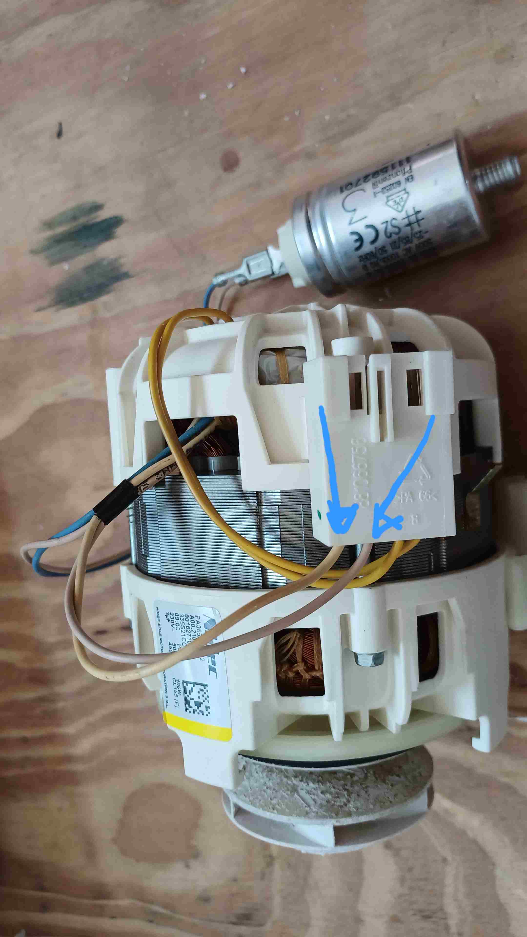

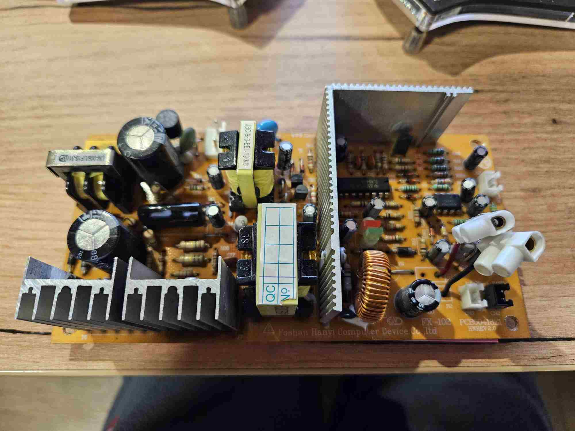

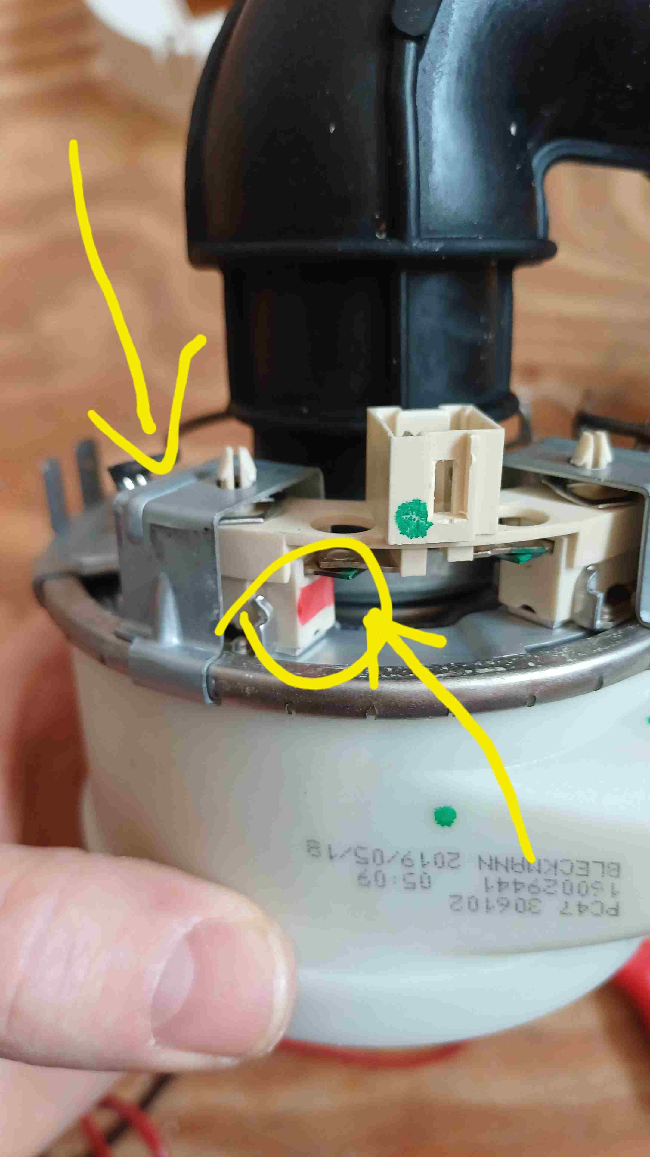

Gruppo resistenza Electrolux GHE623DA1 (IKEA RENGORA)
dieghetto ha risposto a dieghetto alla discussione in Lavastoviglie
Ciao Stefano, grazie della pronta risposta. Il motore gira regolarmente, prima di smontare la resistenza ho fatto fare un ciclo lungo da 75' alla lavastoviglie e lo ha portato a termine senza problemi, a parte il fatto di non aver scaldato l'acqua. Ora il motore è a banco, per cui dovrei provarlo presumo, dando alimentazione ai capi contrassegnati con le frecce blu, correggimi se sbaglio: La girante è libera e gira perfettamente in asse. Poi ripeto che ha comunque fatto un lavaggio tranquillamente. L'acqua all'interno della camera di lavaggio suonava una meraviglia. Provo comunque a farlo andare come ho ipotizzato? Grazie ancora -
commutatore a camme BREMAS 6 posizioni bordo macchina
filigrana ha risposto a filigrana alla discussione in Quadri elettrici di bordo macchina
ci ho svuotato sopra mezza bomboletta di spray pulisci contatti, niente dopo 2 giorni torna bloccato... adesso ci ho svuotato mezza bomboletta di silicone, vediamo quanto dura... in attesa che mi risponda la bremas... -
commutatore a camme BREMAS 6 posizioni bordo macchina
filigrana ha risposto a filigrana alla discussione in Quadri elettrici di bordo macchina
la cosa strana è che quella macchina ha un solo contattore più il bremas rotativo in oggetto, e un altro bremas rotativo tipo 0-1-pulsante marcia che da 0 porti a 1 poi dài ulteriore scatto, lui chiude la bobina del contattore e torna indietro a 1...per arrestare lo porti a 0 oppure porti a 0 l' altro bremas a 6 posizioni... siccome per tutti e 3 i motori scatta 1 solo contattore, credo che il bremas a 6 posizioni dia il consenso alla bobina e apra le alimentazioni sul contattore agli altri motori, praticamente funge da consenso e da interblocco (di potenza) per gli altri 2 motori...se non ho capito male... siccome i cavi sono tutti neri, farei volentieri a meno di seguirli tutti con il lanternino e tenderei a trovare il sostituto del bremas... ho già contattato la ditta, vediamo che rispondono... -
Stefano Dalmo ha iniziato a seguire Gruppo resistenza Electrolux GHE623DA1 (IKEA RENGORA)
Gruppo resistenza Electrolux GHE623DA1 (IKEA RENGORA)
Stefano Dalmo ha risposto a dieghetto alla discussione in Lavastoviglie
Per mia conoscenza , là dentro c’è un termofusibile . Non sostituibile, salta per sovratemperatura , prevalentemente dovuta al motore che non gira , anche per un blocco momentaneo , facile nei motori magnetici che che hanno superato i 6 anni di lavoro. prima di cambiare la resistenza controlla lo stato del motore , gioco della girante sulla boccola su cui gira -
Gruppo resistenza Electrolux GHE623DA1 (IKEA RENGORA)
dieghetto ha inserito una discussione in Lavastoviglie
Buongiorno a tutti. La resistenza della lavastoviglie in oggetto non funziona. No ho continuità ai morsetti di ingresso. Verificando col tester mi risulta aperto il circuito ai capi del contatto resistenza individuato con un segno rosso: La mia domanda è: è un semplice contatto oppure vi è all'interno una sorta di protezione che interrompe la continuità per evitare che la resistenza fonda o comunque arrechi danni in caso di, ipotizzo, sovratensione o sovracorrente? Si è guastata semplicemente? Il contatto potrebbe necessitare di riarmo? Chiedo venia se la domanda è mal posta o peggio mal argomentata. Ma ho un gruppo resistenza di altra marca (smontato da una Hotpoint) che ha continuità ai capi del morsetto di aggancio alimentazione. Grazie mille a tutti per vostri indirizzi Diego -
scheda per cantinetta vino
Riccardo Ottaviucci ha risposto a richmond alla discussione in Apparati, Schemi & circuiti
credo sia compatibile ,in pratica serve solo una tensione continua asservita al termostato (PTC) che alimenta la ventola e la cella di Peltier per il raffreddamento interno. Mi è già capitato di fare un lavoro del genere Ricordo di averla pagata il doppio quasi -
ciao a tutti. Ho una cantinetta per vino che ha la scheda elettronica guasta. Si tratta di una FX-102 PCB50418E1 rev. 2.0 che metto in allegato. Non sono pratico per nulla ma la suddetta, facendola controllare con dei tester, risulta avere vari componenti danneggiati. Ne avrei vista una praticamente uguale ma con PCB diverso in questo sito: QUI Posso sostituirla con questa o deve avere lo stesso identico PCB? vi ringrazio
Liuk_72 ha aderito alla comunità
- Oggi
Affiancare posto interno smart a BPT YPK/200
marcello401 ha risposto a marcello401 alla discussione in Citofoni, videocitofoni e intercomunicanti
Del solo audio non so che farmene.. mi interessa e lo comprerei al volo se funziona soprattutto il video con apriporta. -
Ma la tua ha questo comportamento o meno? Ha questa intensità di rotazioni e livello di acqua senza opzioni? Se si, è conforme, se no, l'assistenza/venditore devono intervenire.
Michele Maria ha aderito alla comunità
Elettrificatore per recinti Elpa con strano comportamentoo
NovellinoXX ha risposto a Leone2285 alla discussione in Elettronica generica
Link -
commutatore a camme BREMAS 6 posizioni bordo macchina
reka ha risposto a filigrana alla discussione in Quadri elettrici di bordo macchina
"pronto" inteso tal quale non credo lo fosse nemmeno quello che hai in mano, sono prodotti modulari che vanno composti. il catalogo bremas ha tutto quello che ti serve per rifarlo con la stessa funzione, unica cosa saranno i morsetti da collegare non più nello stesso punto. se non ricordo male io trovai il catalogo su RS o rexel, e ce n'erano di già composti per gli usi più diffusi. Puoi chiaramente anch erisparmiare e sbloccare quello, non credo che i contatti siano cotti, semplicemente la polvere di segatura li in mezzo sarà diventata come un medium density -
Livio Orsini ha iniziato a seguire [AIUTO] urmet 1030/2 non sento: riparo o sostituisco?
[AIUTO] urmet 1030/2 non sento: riparo o sostituisco?
Livio Orsini ha risposto a PhantomEVO1 alla discussione in Citofoni, videocitofoni e intercomunicanti
Da quello che hai scritto possono essere parecchie cose: altoparlante del posto interno guasto amplificatore guasto microfono del posto esterno guasto cavo interrotto. -
Elettrificatore per recinti Elpa con strano comportamentoo
Livio Orsini ha risposto a Leone2285 alla discussione in Elettronica generica
Per produrre un suono ci deve essere qualche cosa che vibra; le uniche cose che vedo come possibili fonti di vibrazione, sono i due trasformatori. Io non ho alcuna conoscenza pratica di questi dispositivi così, a sensazione, credo che la tensione applicata al recinto sia dell'ordine dei 200V. -
Test impatto ombre sui pannelli.
Maurizio Colombi ha risposto a Marco1510 alla discussione in Fotovoltaico
Novellino, non so da dove tu scriva e non so nemmeno chi tu sia, ma a questo punto credo che chi ha deciso di monitorare i tuoi interventi lo abbia fatto con giusta causa e mi permetto solo di citare una celebre frase che si usa al mio paese: " Ma va a dà via al c..." A questo punto, dopo aver avvisato della brutta piega presa da questa discussione (che poteva essere una buona discussione) e dopo aver appurato che si continua a discutere di tutt'altro fuorchè del problema per cui è stata aperta, ci fermiamo qui. DISCUSSIONE CHIUSA -
Test impatto ombre sui pannelli.
NovellinoXX ha risposto a Marco1510 alla discussione in Fotovoltaico
No! tu hai fatto una insinuazione sulle mie competenze! -
Rete idrica antincendio esistente - Documentazione per SCIA
Marco Fornaciari ha risposto a Fabbromatto_1313 alla discussione in Antincendio VVF
Forse è meglio che chiedi ai VVFF. -
Test impatto ombre sui pannelli.
NovellinoXX ha risposto a Marco1510 alla discussione in Fotovoltaico
Bella risposta! Cosa ci sarebbe di strano????? Intendi questo? = "nè lineare, nè esponenziale." o questo? = "nè lineare, nè esponenziale" o questo? = "nè lineare, nè esponenziale" -
commutatore a camme BREMAS 6 posizioni bordo macchina
Maurizio Colombi ha risposto a filigrana alla discussione in Quadri elettrici di bordo macchina
Con una pistola ad aria compressa, un lubricante spray ed un po' di pazienza, si fanno miracoli. È la famigerata toupie 😂 -
Test impatto ombre sui pannelli.
Marco Fornaciari ha risposto a Marco1510 alla discussione in Fotovoltaico
Se vai per vie legali, lo devi fare con chi ti ha fatturato la fornitura, se necessario saranno loro a rivalersi sulla ditta installatrice. Se inizi male la pratica legale perdi tempo e soldi inutilmente. -
corretto collegamento impianto di terra
Lukej ha risposto a Lukej alla discussione in Progettazione impianti elettrici civili e terziario
@piergius grazie piergius quindi l unica differenza con la mia configurazione è che ho usatyo un cappellotto classico nella derivazione e ivece tu hai giustamente consigliato un altro tipo di morsetto. grazie -
Affiancare posto interno smart a BPT YPK/200
Nik-nak ha risposto a marcello401 alla discussione in Citofoni, videocitofoni e intercomunicanti
Traduzione della pagina. È da capire se è il Ring audio, oppure quello video Posso confermare che YKP/200 è compatibile, con il cablaggio riportato di seguito, funziona molto bene. Non so se sia possibile seguire le istruzioni per /300, credo che /300 sia passato a un modello con bus digitale, quindi dovrebbe essere molto diverso. -
commutatore a camme BREMAS 6 posizioni bordo macchina
Marco Fornaciari ha risposto a filigrana alla discussione in Quadri elettrici di bordo macchina
In casa, di fatto, nessun distributore di materiale elettrico ha quel commutatore: troppo raro e specifico l'uso. Senti Bremas, oppure dovrebbe farli anche Schneider, di altri non ho notizie. Se non li trovi, l'unica soluzione è un commutatore simile, ma ad un solo contatto in commutazione a 6 posizioni, che comanda 3 contattori, quindi bisogna fare u a quadretto esterno alla macchina. Al posto del commutatore si possono usare anche 6 pulsanti: 3 marcia e 3 di arresto, e comandare i contattori tramite circuiti di interblocco. -
ALLUMY ha iniziato a seguire Lavatrice Ariston margherita al748tx gira sempre nello stesso verso
Lavatrice Ariston margherita al748tx gira sempre nello stesso verso
ALLUMY ha risposto a ciakst alla discussione in Lavatrici - Asciugabiancheria
Nel tentativo di trovare qualche info, per l'anno di produzione e manuali, in compenso ho trovato un video su YT (*) di questo modello esatto e dal tipico rumorino che si sentiva direi che ha il timer meccanico. Quindi credo anch'io che siano le lamelle incollate. (*) Non ho messo il link del video perché l'app che utilizzo non me lo consente, ma basta scrivere il modello e salta fuori. -
ma chi ti ha venduto l'impianto loro? a me pare che siano altri che ti hanno venduto l'impianto...
Test impatto ombre sui pannelli.
Maurizio Colombi ha risposto a Marco1510 alla discussione in Fotovoltaico
Non me ne frega niente da dove hai copiato e successivamente incollato, ma lo hai fatto. Fosse anche dal un tuo appunto scritto in Word, fosse da un un'atra pagina, fosse da una relazione del Padreterno. Ripeto: e riporta le caratteristiche del font che si incolla, adattandosi al suo formato. Prova a riguardare il tuo intervento, non si fa bella figura... Ma ripeto, non me ne frega niente, ho fatto solamente una precisazione.
