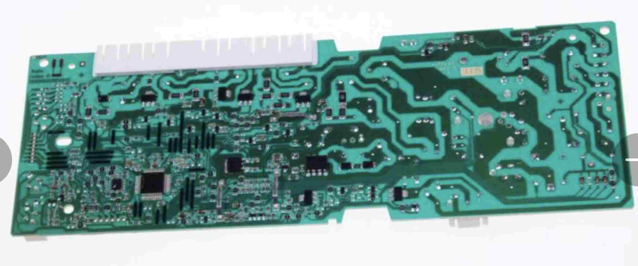

Ampliamento impianto SUN2000-6K + batteria LUNA2000: secondo voi ne vale la pena?
Simone Baldini ha risposto a relestatico80 alla discussione in Fotovoltaico
Facendo due conti della serve, se per assurdo riusciresti a coprire i 527 kWh che prelevi, risparmieresti 180,00 euro circa l'anno, e comunque non riusciresti mai a coprire il 100% del tuo consumo quindi diciamo 100 euro l'anno di "risparmio". Ne vale la pena? Comunque come fai ad avere un autoconsumo di 10000 quando produci 6500 e prelevi 527? -
Dump eprom lavatrice bosch epw65751
michpao ha risposto a paoloca alla discussione in Lavatrici - Asciugabiancheria
Questa é la scheda del modello in questione … Il problema sta da un’altra parte, altrimenti non iniziava il programma. Quando si montano queste schede (vergini o programmate per modelli differenti) la macchina si accende (ma non parte). Come spesso succede si dà la colpa alla scheda, quando potrebbe essere tutt’altro. Resta @paoloca indicare maggiori dettagli 🤔 -
relestatico80 ha iniziato a seguire Ampliamento impianto SUN2000-6K + batteria LUNA2000: secondo voi ne vale la pena?
Ampliamento impianto SUN2000-6K + batteria LUNA2000: secondo voi ne vale la pena?
relestatico80 ha inserito una discussione in Fotovoltaico
Salve a tutti, vi espongo la mia situazione attuale e i miei progetti di ampliamento, per avere un vostro parere. Impianto attuale: Inverter Huawei SUN2000-6K 1 torre batteria LUNA2000 da 10 kWh 6 kW di pannelli fotovoltaici Zona: provincia di Verona Ampliamento previsto: Aggiungere una seconda torre batteria LUNA2000 da 10 kWh (arrivando così a 20 kWh di accumulo totale) Entro ottobre portare il fotovoltaico a 9 kW, il massimo supportato dall'inverter SUN2000-6K Dati di produzione/consumo (periodo marzo-ottobre): Produzione: circa 6,5 MWh Immesso in rete: circa 3 MWh Prelevato dalla rete: circa 527 kWh Autoconsumo (diretto + da batteria): circa 10 MWh Va detto che nei 4 mesi invernali (novembre-febbraio) i consumi salgono molto per via della pompa di calore, mentre la produzione fotovoltaica cala drasticamente per zona geografica (Verona), e in quel periodo il prelievo dalla rete è sicuramente molto più alto. Alla luce di questi dati, secondo voi ha senso investire in una seconda torre batteria e nel potenziamento a 9 kW? Da marzo a ottobre il prelievo dalla rete è già molto basso (527 kWh), quindi mi chiedo se l'ampliamento serva davvero a coprire meglio l'inverno, oppure se il ritorno dell'investimento sia scarso dato che nei mesi caldi avrei comunque già poco da guadagnare. Grazie mille a chi vorrà darmi un parere! -
alighi ha iniziato a seguire Macchie "bagnate" sul muro sotto allo split
Macchie "bagnate" sul muro sotto allo split
alighi ha risposto a davide.fasani alla discussione in Guasti/Problemi Climatizzazione
usa il classico rotolo di carta igenica come cuneo è piu che sufficiente è proprio quello che devi capire perche se non scende bene o si svuota molto ma molto lentamente tracima, fai delle foto con vaschetta piena dove si veda anche il tubo di scarico dello split. mi sembra strano che un impianto del 2009 che tu usi dal 2016 si possa essere staccato il tubo di collegamento con la vaschetta di predisposizione solitamente fissato con il cemento per me o che si è mosso il tubo di scarico dello split verso la vaschetta o lo scarico della vaschetta e otturato e tracima. una curiosita sul retro della parete non sono stati fatti fori o piantati chiodi - Oggi
Diego_MP ha aderito alla comunità
Non è il solo modello che non permette alcune gestioni nel modo di servizio quando si accede da fonte esterna, anzi alcuni modelli non fanno nemmeno entrare da input esterni, è la filosofia dei firmware di gestione che può essere diversa tra un marchio ed un'altro.
ventilatore con luce led zephir
robi1 ha risposto a robi1 alla discussione in Installazione impianti elettrici civili e terziario
Ciao ROBY 73, ci penso e vedo cosa fare. Usare il telecomando non mi è scomodo, il problema è che a volte non si accende la luce anche premendo tutti i tasti e li diventa fastidioso.ad esempio in questi giorni andava tutto bene poi ieri me l’ha fatto due volte… Fare 4 fili diventa complicato per me, dovrei chiamare l’elettricista. Sì Leroy Merlin è vicino al limite faccio un giro e vedo cosa c’è. grazie mille ancora! -
Livio Orsini ha iniziato a seguire Puntamento parabola
Puntamento parabola
Livio Orsini ha risposto a Lyon90 alla discussione in Misuratori e strumentazione per antennistica
Il regolamento non lo permette. Devi sempre aprire una nuova discussione. - Ieri
Forno a microonde LG MH6037ARK
Nik-nak ha risposto a Antonio Visconti alla discussione in Forni - Microonde - Cucine
QUESTO è il link per scaricare il service manual del modello MH6038C, che non è il tuo modello, ma dovrebbe essere simile. Nel manuale non è riportato lo schema elettrico della scheda elettronica di controllo, per risalire al codice dell'encoder. In ogni caso se guardi sul corpo dell'encoder, dovresti trovare il codice dello stesso. Eventualmente indica il difetto che manifesta il microonde -
Togliere una Macro e visualizzare i blocchi e i collegamenti nel programma iniziale
Dark72 ha risposto a Dark72 alla discussione in Zelio
Ciao Fabio, grazie per la risposta , avevo già fatto delle prove, facendo il copia incolla si mi sposta i blocchi + i collegamenti presenti dentro la macro ma quando li incollo nella "pagina principale" sono presenti blocchi + i collegamenti tra di loro ma non si ""allaccia" con i collegamenti che erano esterni alla macro .... ho chiesto all'immancabile AI e purtroppo questo è...... eppure sono convito o quasi 😛 , che in passato ho estrapolato i blocchi dalla macro insieme hai collegamenti "esterni " . Vabbè faccio prima a togliere la macro e rifare quei 20 passaggi :-): Grazie ancora per l'interessamento. -
ventilatore con luce led zephir
ROBY 73 ha risposto a robi1 alla discussione in Installazione impianti elettrici civili e terziario
Se ti è scomodo usare il telecomando, se fossi in te li restituirei ricevendo il rimborso. So che esistono ventilatori con la luce indipendente, ma bisogna avere un terzo / quarto filo e quindi il neutro, una fase diretta che controlla il ventilatore ed una fase interrotta per la lampada e naturalmente il giallo / verde della terra (se è necessaria), però al momento non mi viene in mente una marca e un modello. Se hai un Leroy Merlin dalle tue parti, prova a vedere lì, so che ne hanno vari modelli di quei ventilatori Non so quanto convenga e non saprei nemmeno cosa suggerirti di preciso. Piuttosto devi vedere la potenza del circuito led e trovare un driver indipendente aggiungendolo a quello che c'è già, però credo che dovrai avere due telecomandi, oppure avere la luce solo accesa / spenta solo dai deviatori a muro -
Interruttore montante dove lo metto?
drn5 ha risposto a ocram.59 alla discussione in Installazione impianti elettrici civili e terziario
Una cassetta identica a quella in foto, fissata dietro con 4 bulloni passanti da 8mm, rondelle e dadi frenati. Dentro ci fissi la guida Din con quello che ti serve. -
Pluno ha aderito alla comunità
Puntamento parabola
astravin ha risposto a Lyon90 alla discussione in Misuratori e strumentazione per antennistica
Buonasera, mi immetto nella discussione per segnalare invece il mio problema. Ho acquistato un GTMEDIA V8 FINDER 2. Ebbene la faccio semplice non riesco a puntare l'antenna. Sono riuscito a rilevare un satellite il primo giorno, dopo centinaia di tentativi, ma non sono certo fosse hotbird che serva a me, rilevavo solo rai 1 ( non visibile ) e rai 2 (visibile) poi una quarantina di canali stranieri, se non erro parlavano in spagnolo. Ho dovuto ricorrere allo strumento che mi permette di verificare i canali perchè ogni anno d'inverno il vento forte mi piega la parabolica, e ogni anno devo acquistarne una. Capirete che è diventata un rendita se chiamo sempre l'antennista. Io mi occupo d'informatica. Concludo, in ogni caso, dopo questo primissimo tentativo con parabola appoggiata su sedia, al palo niente da fare. Non so come gestire il finder probabilmente. Quancuno lo conosce? ha qualche dritta? Grazie -
Cerco firmware di ripristino USB per mainboard 17MB181TC
Riccardo Ottaviucci ha risposto a Mauro1234 alla discussione in Thomson - Saba - Nordmende - Telefunken - A.E.G.
per quello che so io occorre riprogrammare la spi flash tramite programmatore,non tramite Usb -
Strane immissioni di corrente in rete
Marco Fornaciari ha risposto a mgaproduction alla discussione in Fotovoltaico
Se immetti in rete le immetti tutte in funziona dell'assorbimento dei carichi collegati alla rete, quella eventualmente pagata è solo la attiva, le altre di fatto contribuiscono a scaricare le batterie. Però ora la domanda è necessaria: conosci la differenza tra i vari tipi di energia? -
click0 ha iniziato a seguire Interruttore montante dove lo metto?
Interruttore montante dove lo metto?
click0 ha risposto a ocram.59 alla discussione in Installazione impianti elettrici civili e terziario
Soluzioni come sopra o (soluzione tutt'altro che economica) si va ad affiancare al box contatori un quadro tipo "stradale" ( serve comunque un po' di fondazione) -
Whirlpool ADP 7570 IX – aloni bianchi su stoviglie, spia brillantante sempre accesa
Ciccio 27 ha risposto a sedano132 alla discussione in Lavastoviglie
Se a serbatoio pieno e solenoide staccato smette, purtroppo non può che essere la scheda che gli dà troppi impulsi, forse di continuo. -
Interruttore montante dove lo metto?
Maurizio Colombi ha risposto a ocram.59 alla discussione in Installazione impianti elettrici civili e terziario
Purtroppo: o si costruisce un qualcosa (muratura, metallo, cartongesso, fibrocemento..) che riesca a contenere un quadro modulare (almeno 6 moduli) dove mettere l'automatico, o si applica brutalmente il centralino alla "cassetta" del contatore. Io non vedo alternative. -
Interruttore montante dove lo metto?
Marco Fornaciari ha risposto a ocram.59 alla discussione in Installazione impianti elettrici civili e terziario
Semplice, siccome quelle cassette saranno sicuramente sul confine, ne installi un'altra all'interno della proprietà (o qualcosa di equivalente anche in muratura) IP65 e metti il tuo interruttore del montante. E già che sei fai sistemare anch quei cavidotti mettendo pure un pozzetto o qualcosa di simile. Quella è poi una cassa solo del distributore. -
Mauro1234 ha iniziato a seguire Cerco firmware di ripristino USB per mainboard 17MB181TC
Cerco firmware di ripristino USB per mainboard 17MB181TC
Mauro1234 ha inserito una discussione in Thomson - Saba - Nordmende - Telefunken - A.E.G.
Cerco firmware di ripristino USB per mainboard 17MB181TC, TV Telefunken TE32550B42V2D accoppiata a pannello VES315WNGB-L1-N02 -
Vorrei comprare un videocitofono
Maurizio Colombi ha risposto a lorena1 alla discussione in Citofoni, videocitofoni e intercomunicanti
Ci sono varie soluzioni, alcune "artigianali", altre professionali, ma purtroppo solo per l'audio e non per il video. Io conosco bene il Sistema2Fili di BTicino e, in questo caso, per utilizzare la pulsantiera esistente (sempre solo audio) si utilizza il gruppo fonico 346991 che trasforma i pulsanti della pulsantiera esistente in comandi BUS. L'altoparlante ed il microfono sono a bordo dell'apparecchio e si collega al sistema con i soliti due fili del BUS. L'apparecchio supporta fino a 8 tasti fisici ed è espandibile con appositi moduli che supportano altrettanti 8 tasti ognuno (art. 346992)Visto il costo elevato (oltre 500 € di lista +IVA) si utilizza questo apparecchio per pulsantiere di pregio e sicuramente non è conveniente per un impianto citofonico con una sola chiamata. -
Interruttore montante dove lo metto?
ocram.59 ha inserito una discussione in Installazione impianti elettrici civili e terziario
Buona sera, ho allegato la foto di un contenitore Enel dove vi sono due contatori, uno è un monofase che non so a chi appartenga ma l'altro è un trifase da 15 kW di un mio cliente a cui è collegato un cavo tipo fg16 4x16 mmq, lungo circa 20 metri, posato all'interno di un cavidotto in parte interrato e in parte a vista fissato con delle clips a parete fino al quadro generale, il problema è dove installare l'interruttore per la protezione del montante dato che all'interno del contenitore non c'è spazio, faccio presente che i contenitori sono su una pubblica via -
Vorrei comprare un videocitofono
lorena1 ha risposto a lorena1 alla discussione in Citofoni, videocitofoni e intercomunicanti
Per favore mi fa un esempio grazie -
Strane immissioni di corrente in rete
mgaproduction ha risposto a mgaproduction alla discussione in Fotovoltaico
Ti ringrazio ma il problema è proprio lì : QUAL E' l'energia che devo verificare? Non lo so...Io devo vedere quanta caszo di corrente è stata immessa. Nulla mi interessa (a me in questo caso, ben inteso) sapere se si chiama induttiva, capacitiva ecc ecc -
Macchie "bagnate" sul muro sotto allo split
davide.fasani ha risposto a davide.fasani alla discussione in Guasti/Problemi Climatizzazione
Certo Alessio non è assolutamente mia intenzione fare manovre pericolose! Volevo solo avere la possibilità di vedere il foro della cassetta ma ho molto timore a sollevare da sotto (ho sollevato di appena 5 cm giusto per toccare il fondo della vaschetta con le dita). Non capisco quanto posso sollevare per avere una visuale migliore... -
Macchie "bagnate" sul muro sotto allo split
Alessio Menditto ha risposto a davide.fasani alla discussione in Guasti/Problemi Climatizzazione
Davide ti ricordo, è mio dovere, che non puoi manipolare troppo lo split, è attaccato a dei tubi dove dentro ci corre innanzitutto un gas inquinante, poi in caso di rottura di una giunzione, è altamente ustionante. Perché va bene il fai da te, ma bisogna anche sapere cosa si fa. Accontentati come dicevo nel mio primo messaggio di E comunque basta per vuotare dell acqua in questa vaschetta e vedere se scende tutta e non tracimi, ma se scende tutta, siamo sempre al solito punto, perde da dentro il muro.
