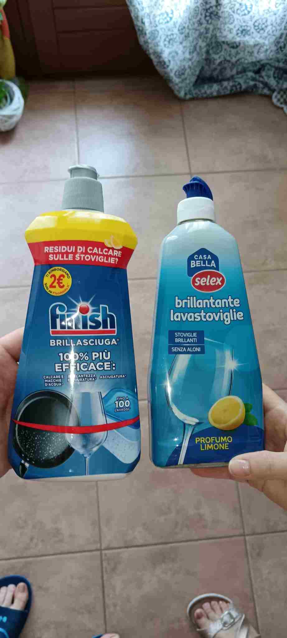

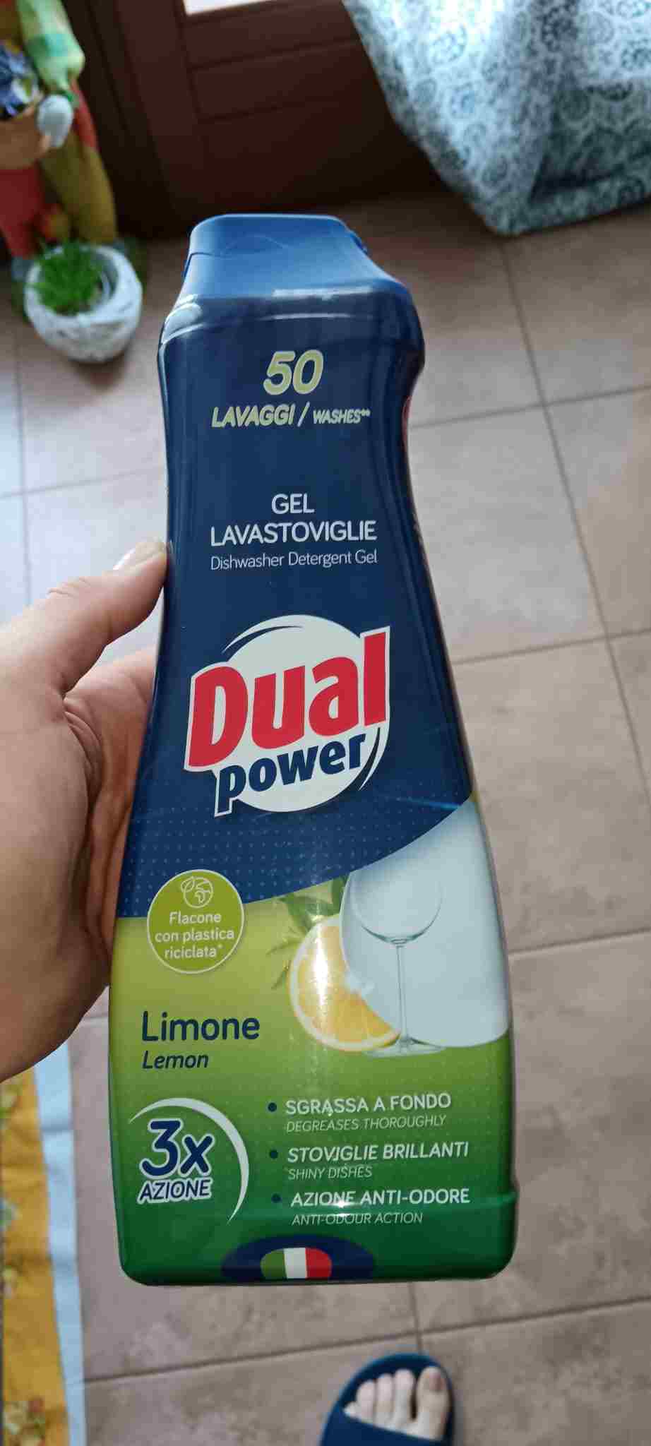

Ok, prego.
Whirlpool ADP 7570 IX – aloni bianchi su stoviglie, spia brillantante sempre accesa
sedano132 ha risposto a sedano132 alla discussione in Lavastoviglie
Il detersivo è il Dual Power. Il brillantante era Selex quando è iniziato il problema. Sempre usati e mai avuto problemi. Se non hanno cambiato la formula noi non avevamo cambiato nulla. Ho comprato il brillantante Finish a tre volte il prezzo per essere sicuro che non fosse troppo scadente il prodotto usato ma nessun miglioramento. Tra l'altro la maggior parte dei lavaggi di prova li ho fatti senza detersivo e quando l'ho messo la dose consigliata per piatti poco sporchi di 20ml l'ho abbassata a 10ml o meno. La schiuma l'ha fatta anche con i lavaggi a zero detersivo. Questo e la spia del brillantante sempre accesa ha fatto diventare il brillantante il maggior indiziato. Cosa che comunque non spiega gli aloni bianchi salati che evidentemente per il sapore salato non dovrebbero essere collegati al brillantante. Purtroppo l'unica cosa che unisce i due problemi è che sono gestiti dalla centralina che diventa il maggior indiziato. Magari provo a smontarla e cercare qualche segno di bruciatura ma smontare i singoli pezzi della scheda per testarli non credo di poterlo fare. Aperto a suggerimenti in extremis... -
Umberto mauriello ha aderito alla comunità
Alessio Menditto ha iniziato a seguire filtro disidratatore
filtro disidratatore
Alessio Menditto ha risposto a Simone Baldini alla discussione in Componenti Climatizzazione
La trattiene fino a un certo punto, bisognerebbe interporre un separatore di olio, che quando recuperi ti mette da parte l’olio ed eventualmente acqua, e il filtro assolutamente NON va riutilizzato, specie se ci sono dubbi. -
alexcanadair ha iniziato a seguire TV METZ 55DG2A52B bloccato in standby
TV METZ 55DG2A52B bloccato in standby
alexcanadair ha inserito una discussione in Grundig - Metz - Minerva
Buongiorno, come da titolo ho questo TV android METZ 55DG2A52B mai usata, con questo difetto di fabbrica, praticamente rimane in standby con led rosso fisso, agendo dal pulsante posteriore di accensione o dal telecomando il tv rimane sempre spento qualcuno e successo un problema analogo a questo? e possibile che sia un problema di firmware? se si dove posso trovare il file per ricaricare la eeprom? Grazie in anticipo. -
Livio Orsini ha iniziato a seguire caldaia a pellet Ravelli Evo 18 Touch e Dubbio per collegamento pompa di rilancio
Dubbio per collegamento pompa di rilancio
Livio Orsini ha risposto a Domenico Maschio alla discussione in Impianti Climatizzazione
Anch'io lo consiglio vivamente! - Oggi
Dubbio per collegamento pompa di rilancio
mrgianfranco ha risposto a Domenico Maschio alla discussione in Impianti Climatizzazione
In genere i microinterruttori son dati per 1 A...ma essendo quello, anche se piccolo, un carico induttivo e considerando il costo dei componenti usurati da sostituire nelle future manutenzioni preferirei interporre un relè in appoggio e tutelare il servocomando! -
Ciao, il filtro disidratatore che si usa quando si recupera il gas col recuperatore, trattiene veramente l'acqua presente? La domanda mi è sorta perchè ho recuperato del R32 da un impianto dove mi è venuto il dobbio che ci fosse acqua dentro (il lavoro lo aveva fatto il solito doppiolavorista su una predisposizione di 15 anni dove non ha fatto nessun lavaggio!). Io il gas l'ho messo in una bombola a se stante appunto perchè ho dei bubbi in merito. Ora se il filtro funziona posso pensare di riutilizzarlo, ma se non funziona rischio di rovinare qualche altra macchina che ricarico.
Come collegare ricircolo a valvola miscelatrice
Simone Baldini ha risposto a Dijon alla discussione in Impianti (Idraulica)
Si, se non fai cosi' se la miscelatrice è chiusa o non ti ricircola oppure ti ricircola verso l'acqua fredda dal bollitore se non ci sono ritegno ovviamente. -
Dubbio per collegamento pompa di rilancio
Simone Baldini ha risposto a Domenico Maschio alla discussione in Impianti Climatizzazione
L'elettrovalvola io l'avrei evitata, se ci sono le ritegno puoi eliminarla e comandi direttamente il circolatore. -
jackdan ha aderito alla comunità
mrikv ha aderito alla comunità
Strane immissioni di corrente in rete
mgaproduction ha risposto a mgaproduction alla discussione in Fotovoltaico
Non è che non conosco l'elettrotecnica, qualcosa so... E alcuni concetti sulle reti non mi sono del tutto sconosciuti. Solo che in quel giorno a quell'ora, per quel che può valere uno Shelly che mi rileva consumi e voltaggi, ai capi della lavatrice ho avuto un grande calo di tensione fra le 12 e le 13 durante il quale, la V è scesa fino a 212V (NON era in funzione in quella fascia oraria). Poi c'è stato un lievissimo calo nella fascia oraria "incriminata" (18,00 - 19,00) da 234 a 231V (mentre la massima si è mantenua costante a 242V) per poi risalire a 236V. Lo stesso preciso identico andamento si è verificato un pò in giro per tutta casa andando a vedere le tensioni registrate su altre linee (clima zona giorno e clima zona notte) Ma NON ci sono stati cali di tensione come quelli eventualmente da te ipotizzati in QUELLA fascia oraria. Se poi può essere di aiuto, io sono sotto l'influenza della cabina AC001E01141 (una delle 2 di Asti) -
Strane immissioni di corrente in rete
Marco Fornaciari ha risposto a mgaproduction alla discussione in Fotovoltaico
Dimenticavo, in base alla configurazione hardware e software del tuo impianto fotovoltaico potrebbe essere possibile inibire l'immisone in rete se stai consumdo o/e non producendo dai pannelli. Ma solo chi ha installato e configurato l'impianto può confermare quanto sopra. -
tommybonvicini ha aderito alla comunità
Whirlpool ADP 7570 IX – aloni bianchi su stoviglie, spia brillantante sempre accesa
Ciccio 27 ha risposto a sedano132 alla discussione in Lavastoviglie
Ma non è che stai utilizzando un detersivo eccessivamente schiumoso tipo il Fairy? -
Mmh non credo anche perchè entrando prima nel service menu e poi attivando una sorgente esterna l'immagine si predispone di default in 16:9 e c'è bisogno di interagire con il menu standard per impostarla in 4:3. Vabbè alla fine ho risolto, si trattava di fare piccole modifiche per centrare bene l'immagine. Ciao, grazie.
Maino148 ha aderito alla comunità
Whirlpool ADP 7570 IX – aloni bianchi su stoviglie, spia brillantante sempre accesa
sedano132 ha risposto a sedano132 alla discussione in Lavastoviglie
Buongiorno. Con rammarico devo rinunciare. Non ho il tempo e la voglia di fare altri tentativi non avendo sufficiente certezza del risultato. Ho provato a staccare i contatti al distributore del detersivo/brillantante e ho fatto un paio di prelavaggi per in teoria no detersivo e no brillantante ma solo acqua fredda e comunque un minimo di schiuma c'era. In compenso la spia del brillantante a cominciato ad accendersi una volta si è una volta no. Poi ho riattaccato I fili e fatto un lavaggio completo e sembrava stranamente apposto. Rifaccio un lavaggio da 45 minuti e di nuovo schiuma come da foto. Devo rinunciare e vado a comprare una lavastoviglie nuova. Credo sia uno dei giorni più tristi della mia vita avendo rinunciato a risolvere il problema. Un caloroso grazie a tutti per i tentativi fatti. -
Come collegare ricircolo a valvola miscelatrice
Dijon ha risposto a Dijon alla discussione in Impianti (Idraulica)
E quindi se interpreto bene dovrei Subito dopo la pompa a cui arriva il ritorno del ricircolo mettere un T con delle valvole di non ritorno, da questo T una linea continua ad andare all'ingresso ricircolo sul boiler mentre l'altro "ramo di ricircolo andare in sostanza su un altro T a incontrare una linea di acqua fredda, e questa deve andare all'ingresso della valvola miscelatrice. Giusto? -
Una volta si faceva tramite modulatore e/o con apparecchiatura con uscita RF. Puoi provare ad entrare prima in service e poi collegare la sorgente RGB e vedere se inganni i circuiti.
Dubbio per collegamento pompa di rilancio
giorgio17 ha risposto a Domenico Maschio alla discussione in Impianti Climatizzazione
Anche se la pompa consuma poco io mettevo sempre un relè,ma puoi collegare il micro direttamente alla pompa (magari con un magnetotermico dedicato) -
Modifica impianto riscaldamento per aggiungere raffrescamento
giorgio17 ha risposto a viarippa11 alla discussione in Impianti Climatizzazione
Per i collettori il problema è la corrosione se lavorando a basse temperature si forma condensa. Bisogna vedere come è isolato l'impianto,per la deumidificazione se non ci sono altre soluzione quella canalizzata va bene ma ci sono costi aggiuntivi. Per la temperatura acqua in raffreddamento io consiglio di non scendere sotto i 18 gradi. Per ultimo i pavimenti:sono tutti in piastrelle o cè anche legno? -
caldaia a pellet Ravelli Evo 18 Touch
Livio Orsini ha risposto a cicozagor1964 alla discussione in Biomasse
Io ti consiglio di contattare direttamente il produttore della caldaia. - Ieri
Frigorifero rex- ghiaccio parete
Diomede Corso ha risposto a DarioRFI alla discussione in Frigoriferi - Congelatori
Il caldo atomico moderno non permette piu ai vecchi frigo di lavorare correttamente. Inoltre, tipico dri frigo incasso, le cerniere dell'anta trascinano quelle delle porte e la chiusura col tempo si lasca -
Siemens SE64A590EU/42 braccio inferiore non ruota
Diomede Corso ha risposto a claudio2015 alla discussione in Lavastoviglie
Esatto, oppure se i fori all'estremità dei bracci sono ostruiti ---》 è quel foro sulla punta che da ....la spinta! -
Electrolux TT802 - Il lavaggio non parte
Diomede Corso ha risposto a David8992 alla discussione in Lavastoviglie
Se aperta non cambia lrogramma nè fa il reset è un problema al bliccoporta e/o relativo cavetti -
Lavastoviglie beko schiuma e anomalie
Diomede Corso ha risposto a ficcio alla discussione in Lavastoviglie
Hai una perdita fi brillantante --- fa schiuma! Oppure usi il fairy con le stoviglie stujate (tipica pessima abitudine di mettere tutto gia mezzo lavato) -
IGNIS K PIÙ AWL 394 - elettrovalvola
Diomede Corso ha risposto a WISMEF alla discussione in Lavatrici - Asciugabiancheria
Si sostituisce la valvola intera. È una doppia comune, basta poi ruotare le bobine per far risultare i co tatti sul laterale cone l'originale -
Modifica impianto riscaldamento per aggiungere raffrescamento
Domenico Maschio ha risposto a viarippa11 alla discussione in Impianti Climatizzazione
Ciao , non sono esperto in climatizzazione , ma ,visto che sto facendo impianto a casa mia ,ho un po di informazioni sull'argomento . La deumidificazione penso sia necessaria quando si fa l'acqua fredda per il raffrescamento in estate . Se non possibile una VMC si può optare per un deumidificatore canalizzato per l'appartamento , come hanno messo a me . Anche per i collettori polimerici penso siano necessari . Per il pavimento non credo ci siano problemi a funzionare sia con il caldo che con il freddo .
