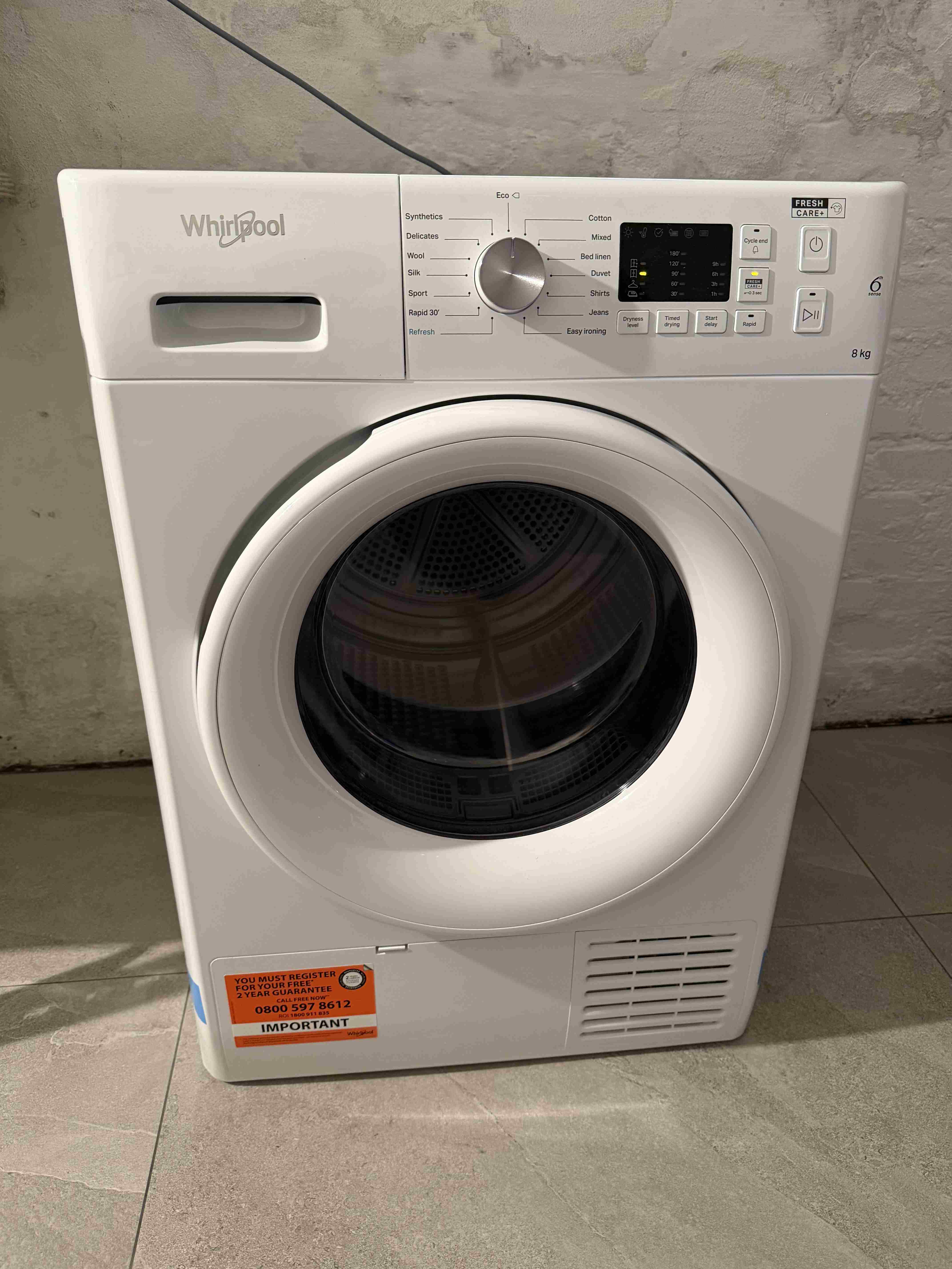

Asciugatrice in cantina
reka ha risposto a Pisacane alla discussione in Lavatrici - Asciugabiancheria
essendo fuori UE come funziona la garanzia? -
Asciugatrice in cantina
Pisacane ha risposto a Pisacane alla discussione in Lavatrici - Asciugabiancheria
Buongiorno e buona domenica a tutti, il pacco è arrivato qualche giorno fa ma solo oggi ho avuto modo di togliere l'imballo e di montare la macchina. Data la pazienza che avete avuto ed i consigli che mi avete dato, mi sembrava giusto postarvi una foto. Adesso farò qualche prova con i programmi per prendere un po' confidenza. Grazie ancora! PS: confermo che nonostante il modello fosse UK, è arrivato con presa Schuko -
Alessio Menditto ha iniziato a seguire Trasformatore di riga Best2 15 Pc 023!
Trasformatore di riga Best2 15 Pc 023!
Alessio Menditto ha risposto a cippa lippa alla discussione in Brionvega
David benvenuto, non ci si può attaccare alle discussioni degli altri, apri pure tranquillamente una TUA discussione e se vuoi linka questa. -
lavastoviglie Bosch SMV68TX06E/42 odore di bruciato all'apertura di fine lavaggio
truceta ha risposto a truceta alla discussione in Lavastoviglie
L'odore è interno. Da fuori durante il funzionamento non si sente nulla. aprendo la porta al termine del lavaggio si sente odore tipo quando 'si spegne con acqua del carbone ardente'. -
Luxio58 ha iniziato a seguire Problema stand-by lavatrice hotpoint
Problema stand-by lavatrice hotpoint
Luxio58 ha inserito una discussione in Lavatrici - Asciugabiancheria
Buongiorno a tutto il forum. La mia lavatrice (hotpoint fmg 923b it) pur funzionando bene mi stà dando un strano problema. In pratica dopo aver terminato un qualsiasi programma come da default spegne completamente il display dopo circa 20 minuti di inattività. E fin qui tutto ok. Il problema è che se premo il tasto on/ off dovrebbe riaccendersi tutto, così come impostata di fabbrica e invece niente. Morta. Per farla ripartire devo resettare l'alimentazione per 2/3 minuti dopodichè funziona tutto. BHOO!!!!😡😡😡Suggerimenti ? Grazie mille a tutti. -
Trasformatore di riga Best2 15 Pc 023!
David.ino78 ha risposto a cippa lippa alla discussione in Brionvega
Buongiorno a tutti, sono nuovo qui nel gruppo e neofita per quanto riguarda riparazioni sulle tv...di solito mi diletto a riparare e restaurare vecchi computer o videogames vintage tra cui, capita di intervenire su vecchi crt. Mi sono attaccato a questa discussione perchè ho ritrovato in cantina una vecchia Tv Brionvega Top15 che avevo acquistato in un mercatino, la Tv è sprovvista di telecomando e si accende, tuttavia non riesco a sentire alcun suono...ho provato a premere il pulsante del volume ma non succede nulla... Volevo chiedere se si comporta così perchè non c'è collegata alcuna fonte video oppure se è da riparare... In caso fosse guasto, secondo voi cosa potrebbe avere? Purtroppo non trovo alcun schema per codesto modello... Grazie a tutti in anticipo -
LucaBFM ha aderito alla comunità
David.ino78 ha aderito alla comunità
Forno microonde DeLonghi MW 862 F
Riccardo Ottaviucci ha risposto a silvano1953 alla discussione in Forni - Microonde - Cucine
è un difetto noto,leggi questa discussione ma se proprio vuoi capire il perchè lo schema di un suo simile è qui -
lavastoviglie Bosch SMV68TX06E/42 odore di bruciato all'apertura di fine lavaggio
UABC80 ha risposto a truceta alla discussione in Lavastoviglie
Prima di buttarla, se puoi, controlla se c'è qualche connettore da qualche parte che sta bruciando. Magari te la cavi con poco… 🤞 Occhio anche al cablaggio che passa sotto la porta - Oggi
lavastoviglie Bosch SMV68TX06E/42 odore di bruciato all'apertura di fine lavaggio
truceta ha risposto a truceta alla discussione in Lavastoviglie
visto e apprezzato. Anzitutto grazie per l'attenzione e per i consigli; A questo punto valutando le ore di lavoro e i componenti che potrei sostituire (parte in zeolite) e valutando che la macchina ha 8 anni, sono propenso a rottamarla. A conti fatti quel che all'epoca era Top di gamma, direi che Bosch non mii soddisfatto come la vecchia e rimpianta REX T31, dopo due anni ho sostituito il proiettore a pavimento e dopo 6 anni sono intervenuto con il kit sotituzione/aggiunta della guarnizione fondo. Prima sacrifichero' qualche altro lavaggio a vuoto. Voglio credere che il tentativo con la 'chimica' possa risolvere. -
Luxio58 ha aderito alla comunità
Hotpoint Ariston LST 114/HA in allarme!
Ren 63 ha risposto a Ren 63 alla discussione in Lavastoviglie
Salve a tutti e scusate il ritardo, vista la notevole difficoltà logistica di tentare una riparazione in casa, ho optato per smontare l'intera macchina e portarla in officina, dove ho rivevuto un preventivo di riparazione di 150 euro, che ho accettato!. Hanno effettuato la disincrostazione dell'air break, dell'elettrovalvola di alimentazione, la sostituzione della pompa di lavaggio, rifatto alcune saldature sulla scheda elettronica, rimesso il sale nell'addolcitore ed effettuato un lavaggio con lo sgrassante. Ora è tornata a funzionare correttamente!.. Saluti e grazie per i consigli!. -
Lampeggio led verde ZA3 e problema al motore Frog
danielescom ha risposto a danielescom alla discussione in Cancelli elettrici
Aggiornamento della domenica mattina: Il led magicamente ha smesso di lampeggiare! Senza toccare niente! Sicuramente tornerà a ripresentarsi nei prossimi giorni perciò vorrei tenere la discussione attiva se possibile. Nel frattempo ho pulito i motori (senza smontarli dalla sede) e ingrassato con wd40 i cardini delle ante (in attesa di comprare il grasso al litio), ora si apre senza problemi anche riportando il fastom del trasformatore alla posizione 2. Come era in origine! -
Ciccio 27 ha iniziato a seguire LAVATRICE IGNIS MIA 600(AWV 619) e Problema con asciugatura hotpoint ariston aqd970f 697
Problema con asciugatura hotpoint ariston aqd970f 697
Ciccio 27 ha risposto a Angus81 alla discussione in Lavatrici - Asciugabiancheria
L'acqua usata per la condensazione del vapore viene scaricata ad intermittenza, e non ci sono filtri. Credo che il problema sia altrove, a livello elettronico o elettrico. -
LAVATRICE IGNIS MIA 600(AWV 619)
Ciccio 27 ha risposto a vincent 68 alla discussione in Lavatrici - Asciugabiancheria
Hai risolto. 😉 -
Cosa intendi per "semi incasso" ? Scomparsa parziale (ovvero con pannello comandi a vista) o da sotto piano (intero pannello anteriore a vista)? Perchè dovrebbero durare più di una a scomparsa totale? Oggi poi? ... dove anche le libera installazione sono di fatto delle incasso rivestite? Una macchina odierna, difficilmente, con un uso normale, supera i 10 anni, figuriamoci 25. Solo Asko e Miele, accennano 20 anni. Bye.
Giovanni954 ha aderito alla comunità
Ma sbaglio o c'è pure un errore sul particolare nell'ultima immagine? I due componenti ZDM8..2 e R899 mi sembrano semplicemente appesi alla pista che va al piedino in alto a SX di QM852.
BFT TIR120 LF - problemi motore / motoriduttore
ALLUMY ha risposto a fugaldo alla discussione in Cancelli elettrici
Una foto della scheda, per capire da dove escono questi 38,5V anziché 24V. Magari è solo quello il problema. -
Problema scheda cancello came zn2
raid66 ha risposto a raid66 alla discussione in Cancelli elettrici
Buongiorno, fatta la prima prova, spostato dipswitch 10 in ON e rimesso nella sua posizione di partenza. Il cancello è partito.....Guardiamo se nei prossimi giorni funziona tutto, se no continuo a fare le prove come hai scritto sopra. Grazie ancora per l'aiuto e..... speriamo in bene. -
LAVATRICE IGNIS MIA 600(AWV 619)
vincent 68 ha risposto a vincent 68 alla discussione in Lavatrici - Asciugabiancheria
grazie UABC80, proprio ora l ho smontata,ed uno degli ammortizzatori si era sganciato dalla vasca. Riagganciato e ho messo a fare un lavaggio. Il problema era sorto nel momento in cui ho lavato i cuscini del divano. Vediamo come si comporta in centrifuga. Gli ammortizzatori li ho sostituiti tre anni fà. -
LAVATRICE IGNIS MIA 600(AWV 619)
UABC80 ha risposto a vincent 68 alla discussione in Lavatrici - Asciugabiancheria
Controlla lo stato degli ammortizzatori. Dopo 25 anni di lavoro saranno esausti -
Angus81 ha iniziato a seguire Problema con asciugatura hotpoint ariston aqd970f 697
Problema con asciugatura hotpoint ariston aqd970f 697
Angus81 ha inserito una discussione in Lavatrici - Asciugabiancheria
Buongiorno a tutti, come da oggetto ho un problema con il ciclo di asciugatura con una lavasciuga hotpoint ariston aqd970f 697. Sul display non ho nessun messaggio di errore ma quando vado a recuperare i panni dal cestello sono ancora bagnati completamente. Ipotizzo che si sia intasato qualche scarico ma sul manuale non ci sono informazioni a riguardo di pulizie da effettuare, immagino che la pulizia dei filtri venga fatta tramite lo scarico della lavatrice m che questa non sia sufficiente. Avete modo di guidarmi nella risoluzione ? Grazie a tutti -
Nuovo frigo no frost Bosch KGN86VIEA
Claudio Sorrentini ha risposto a Claudio Sorrentini alla discussione in Frigoriferi - Congelatori
Grazie mille , mi ha tolto un peso dallo stomaco. -
LAVATRICE IGNIS MIA 600(AWV 619)
vincent 68 ha inserito una discussione in Lavatrici - Asciugabiancheria
Buongiorno,la mia lavatrice IGNIS MIA 600 in centrifuga,sballotta tutta,infatti più di una volta mi ha buttato fuori il vetro dell oblò e questa mattina mi ha strappato il tubo di gomma di carico acqua(quello che và dall elettrovalvola di carico al contenitore dei detersivi). Avete consigli da darmi. Grazie e buona domenica. Ah dimenticavo,ha compiuto 25 anni,completamente meccanica e lava ancora benissimo. -
Lavatrice Indesit, primissimi anni 90: perdita d’acqua inspiegabile
fr4nz83 ha risposto a SuperUCCU alla discussione in Lavatrici - Asciugabiancheria
Grande Diomede 👏👏👏 -
Forno microonde DeLonghi MW 862 F
NovellinoXX ha risposto a silvano1953 alla discussione in Forni - Microonde - Cucine
Sicuramente quei due in basso e devono essere identici. Comunque per sicurezza, dopo la sostituzione e prima di dare tensione, fai più volte quella prova che ho scritto prima con il tester. - Ieri
Problema scheda cancello came zn2
ROBY 73 ha risposto a raid66 alla discussione in Cancelli elettrici
No, devono rimanere tutti i ponti, altrimenti torni "al punto di partenza", sono tutti ingressi per eventuali dispositivi di sicurezza e devono sempre essere NC (Normalmente Chiusi), vedi anche manuale nel link sopra. Ora che guardo meglio la foto, controlla anche sul retro della scheda ZN2 che non ci siano "sorprese od ospiti" e dagli una spennellata per pulirla. Un'altra cosa, non so se ci vedo male, ma mi sembra che il cavo coassiale dell'antenna sia con i collegamenti invertiti, potrebbe essere? Posta una foto dove non ci sia il filo giallo / verde che copra i due morsetti dell'antenna
