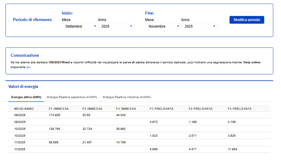

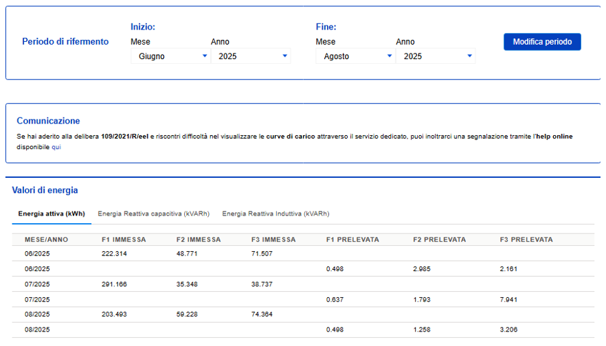

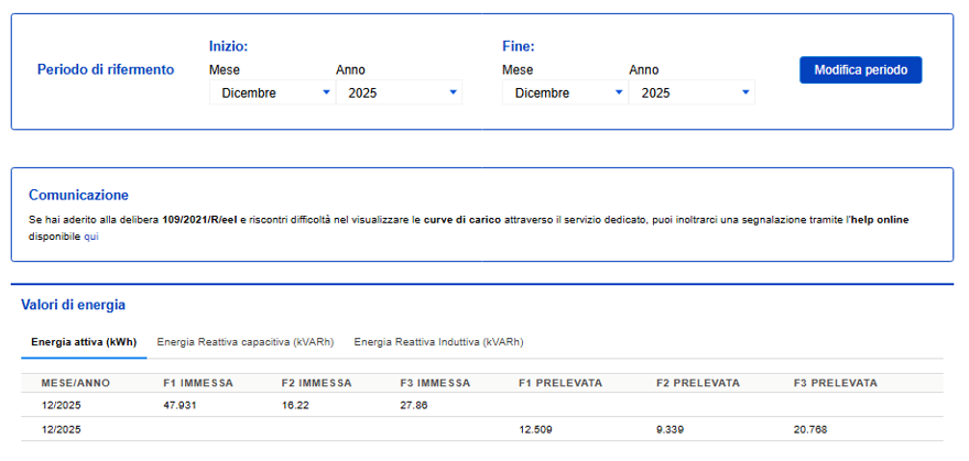

  1. Nell'ultima ora
  2. mgaproduction
    GSE e E-Distribuzione : chi ha ragione?
    Ciao a tutti, premetto che chiedo per un amico. Ha comprato da enel un impianto con accumulo, da 3 Kw di picco, e gli è stato attivato a maggio 2025 ancora con contratto di Scambio Sul Posto. Il GSE quest'anno gli ha riconosciuto l'aniticipo a giugno ma nessun conguaglio del 2025. Quindi gli ho consigliato di aprire un TT cui hanno risposto dicendo che "non risultano anomalie" e che risulta essere in negativo e quindi non gli spetta nessun importo. Allora siamo andati a vedere nella pagina personale di E-Distribuzione per leggere il contatore e risultano chiaramente le letture di immissione per un totale nel 2025 di circa 1,2 MWh immessi. Come potete vedere, corrente immessa ce n'è eccome e corrisponde anche ai valori della sua app che però non abbiamo usato in quanto non sono dati ufficiali, mentre le letture del contatore direi assolutamente di si. Pareri e suggerimenti sulla questione secondo voi? Grazie
  3. Leone2285
    Ferro rowenta non eroga vapore
    Quale delle due affermazioni è vera? Se l'elettrovalvola non scatta devi assicurarti che questa venga alimentata. Se hai un tester con le clip puoi fissarle nei punti in cui arriva l'alimentazione all'elettrovalvola e verificare cosa succede quando si attiva e quando non scatta. Ovviamente quando si attiva arriverà la 220V ai suoi capi mentre quando non si attiva i casi sono due: la 220V arriva e quindi è l'elettrovalvola a non funzionare la 220V non arriva e quindi c'è un problema sulla scheda
  4. mgaproduction
    Aton storage impianto di accumulo con batterie pylontech
    Mo mi segno di andare nel sottotetto, aprire l'inverter e farti vedere come si fa con un video. Un giorno di questi, vedo di farlo davvero.
  5. mgaproduction
    Aton storage impianto di accumulo con batterie pylontech
    Guarda, se ti interessa, ho appena finito di sviluppare una integrazione TOTALMENTE nuova proprio per Home Assistant in quanto hai perfettamente ragione a dire che l'attuale è estremamente imbarazzante. A breve la pubblicherò anche su Github ma diciamo che mi farebbe piacere trovare qualcuno nelle mie stesse condizioni di impianto, disposto a provarla PRIMA di pubblicarla. Quindi se vuoi, mettiti in contatto con me in pvt. Ti dico solo che dalla nuova integrazioe riesco a risalire a quanta corrente assorbo direttamente dal FV piuttosto che dall'accumulo, dato quetso, che è ben presente all'interno dei server di Aton ma non è reso disponibile all'utilizzatore finale. Oltre che diversi altri sensori assai carini.
  6. Gallonero
    Acqua sotto cesto verdura in frigo Beko
    Si c'è un pannello dietro a tutta lunghezza ma non sono certo in grado di smontarlo da me...
  7. Oggi
  8. La linea che alimenta la cappa è incassata nel mobile. Questa dovrebbe essere la tua cappa.
  9. icaro64
    lavastoviglie hotpoint ariston HI 5010 C
    Buongiorno a tutti; ieri sera pulendo la vasca, in attesa della riparazione, ho trovato questo che usciva da sotto lo sportello......lato interno vasca. Suppongo che quello sia il connettore che alimenta il circuito sportellino/dosatore che staccandosi ha smesso di funzionare. Con il tempo è sceso in vasca e ha fatto intervenire il salvavita. Vi faro' sapere a breve, stavolta.
  10. Ciao Leone, come già scritto, ho già montato interruttore per alimentare la striscia. Il mio problema è che non trovo la linea che alimenta la cappa Cappa che ha luce e ventola e che ha visibile una treccia di 5 fili che escono dalla pulsantiera e vanno al blocco luce / ventola .
  11. Un filo va direttamente alle lampadine. Per fare un lavoro come si deve è meglio individuare, come già ti hanno detto, i fili di fase e neutro a monte. Anche perché sulla cappa sta scritto max 2x3W per le lampadine e tu con una striscia led da 12V e 5A avresti un assorbimento sull'alimentatore da più di 60W. Sei sicuro che siano 5A? Io eventualmente per accendere la striscia metterei un interruttore sull'ingresso dell'alimentatore per non farlo consumare in standby.
  12. Honig
    Valutazione nuovo frigo
    Questo è ovvio, i consumi energetici ed anche le altre caratteristiche tecniche elencate sono più da prendere come termine di paragone tra due prodotti e come cifra indicativa piuttosto che pensare che nell'utilizzo quotidiano consumi così. Ad esempio frigo A dichiarato 100 kWh annui e frigo B 120 kWh...sai che dal secondo dovrai aspettarti più o meno un 20% di consumi in più.
  13. Sono passate due settimane dalla mia richiesta via mail a Miele e non ho ancora avuto una risposta. Miele non spiega cosa sono quelle sporgenze sul mio frigo, se è normale che esce col nastro adesivo dalla fabbrica, se quel nastro va rimosso o tenuto...meno male che il frigo è prodotto da loro ed acquistato attraverso il sito ufficiale. Per non parlare della spedizione fatta su un furgone con gli ammortizzatori a terra e senza una pedana per far scendere il frigo evitando eventuali scossoni. E pensare che ho scelto di comprare Miele dal sito ufficiale proprio credendo di avere un migliore servizio ed assistenza. Ciò detto pare che il frigo funzioni bene, ma la delusione c'è e piuttosto che aspettare una risposta sarebbe stato da fare il reso. :(
  14. esatto la scintilla la vedo tra candeletta e piezo, e' una raffica continua perche' non si accende la fiamma pilota; volevo provare ad accendere come indicato ma il foro anteriore e' troppo stretto e di lato e' impossibile accedere anche se tolgo il carter (che comunque se lo stacco devo scollegare il display e quindi non funzionerebbe)
  15. Stefano Dalmo
    Acqua sotto cesto verdura in frigo Beko
    Bisogna capire se c’è un pannello frontale nel reparto frigo. Perché nasconde la parete evaporatore oppure ci arriva aria dal freezer . nel primo caso bisogna togliere il pannello e verificare lo scarico , Il secondo lo quasi escluderei . magari qualche foto del vano interno e negli angoli
  16. I 5 A sono riferiti alla striscia. Ho provato a prendere la 220 dalla luce che c'è, ma non ci sono riuscito perché credo che dai 5 fili che escono dalla treccia che proviene degli interruttori non ci sia il neutro. La linea elettrica che alimenta non è visibile.
  17. Se si innesca la scintilla , tramite la membrana , viene aperta pure la valvola gas . se metti i dati precisi si può verificare meglio la componentistica , ma le scintille le vedi tra candeletta e pilota? Prova ad accendere il pilota con un accendino a gambo lungo dal lato del piezo e vedi se si accende già da subito
  18. Linandalisim
    Che cos’è e se è vendibile
    Vorrei sapere di cosa si tratta. Mi sembra una centralina antifurto. Se qualcuno può essere interessato. ******* ****** Il forum non può essere usato come bacheca per gli annunci!
  19. burida62
    Desolfatatore batteria AGM
    Sì sì come funziona tramite impulsi ad una certa tensione che staccano le particelle di solfato dalle piastre ma dato che ci sono sia delle scatolette da applicare in parallelo si morsetti della batteria sia caricabatterie dedicati con fasi di desolfatazione io cercavo uno valido di quest’ultimo. Questa è la mia richiesta.
  20. ho ricontrollato il pilota e' completamente pulito, il foro piccolo l'ho passato con un filamento di rame per essere sicuro al 100% anche se lo avevo gia' soffiato; apro l'acqua e ci mette un sacco prima che il pilota prenda e si accenda poi il bruciatore. Potrebbe essere la membrana che viene azionata dall'acqua in entrata che magari si e' deformata e non da la spinta necessaria affinche' arrivi la quantita' dovuta di gas al pilota? chiedo per esclusione. La distanza dell'apertura l'ho controllata su un altro pilota che avevo cambiato tempo fa perche' dava problemi il sensore di ionizazione e sono uguali.
  21. Salve togliendo il cestello inferiore delle verdure ho notato un accumulo di acqua ed uno strato sottile di ghiaccio sul fondo . Trattasi di frigo combinato Beko no frost da 360 lt del 2022. Il frigo ed il congelatore per ora vanno bene, ho asciugato ed adesso, dopo un paio di giorni, noto che comincia a riformarsi. Dentro questo frigo non è presente lo spillino per la disostruzione dello scarico. È segno di qualche problema? Cosa devo fare? Grazie
  22. jack-vc09
    Ferro rowenta non eroga vapore
    Intendo che per accedere a quella zona il coperchio è sul fondo..quindi devo ruotare tutta la caldaia (non intendo il componente singolo) a testa in giù per accedere a tutti i componenti, togliere anche il serbatoio acqua e fare le verifiche del caso quindi non possibile a ferro acceso. Potrei solo prolungare con spezzoni di cavo se possibile e portarlo fuori..
  23. La cappa ha una luce oltre al motore ? Devi individuare e prelevare la 230 volt dalla linea della luce (che può essere una lampadina o un corpo illuminante a LED col suo Driver) Così facendo accendi la stripled dal comando luce della cappa. Se invece la cappa NON ha una luce, devi solo prelevare la linea dai fili che escono dal muro, e inserire un interruttore per la Stripled. (immagino che i 5 Ampere siano riferiti alla corrente assorbita a bassa tensione dalla striscia, altrimenti, a 230 volt avresti un carico di oltre 1000 Watt...)
  24. Stefano Dalmo
    Ferro rowenta non eroga vapore
    Perché l’elettrovalvola sta sotto la caldaia , non ho capito , sai
  25. Vi ringrazio delle risposte e spiego meglio. Io vorrei installare una striscia led sotto cappa e pensili . Assorbe 5 A, ho gia inserito interruttore e trasformatore. Ho cercato la 220 nei 5 fili che escono dalla pulsantiera ma alla fine ho capito che li non c'è la 220 in alimentazione. Infatti come si vede nelle foto ho collegato il trasformatore ad una coppia di fili ma quando accendo i led parte anche la ventola. Io non trovo i tre fili dell' alimentazione. Allego alcune foto .
  26. jack-vc09
    Ferro rowenta non eroga vapore
    Dovrei farlo con il ferro in funzione ma non posso mettere la caldaia sotto sopra durante il funzionamento..voi come fate in questo caso?
  27. Stefano Dalmo
    Ferro rowenta non eroga vapore
    Potrebbe , ma Va verificato il circuito che comanda l’elettrovalvola . cavo nero Proveniente dal ferro
  1. Carica più attività
