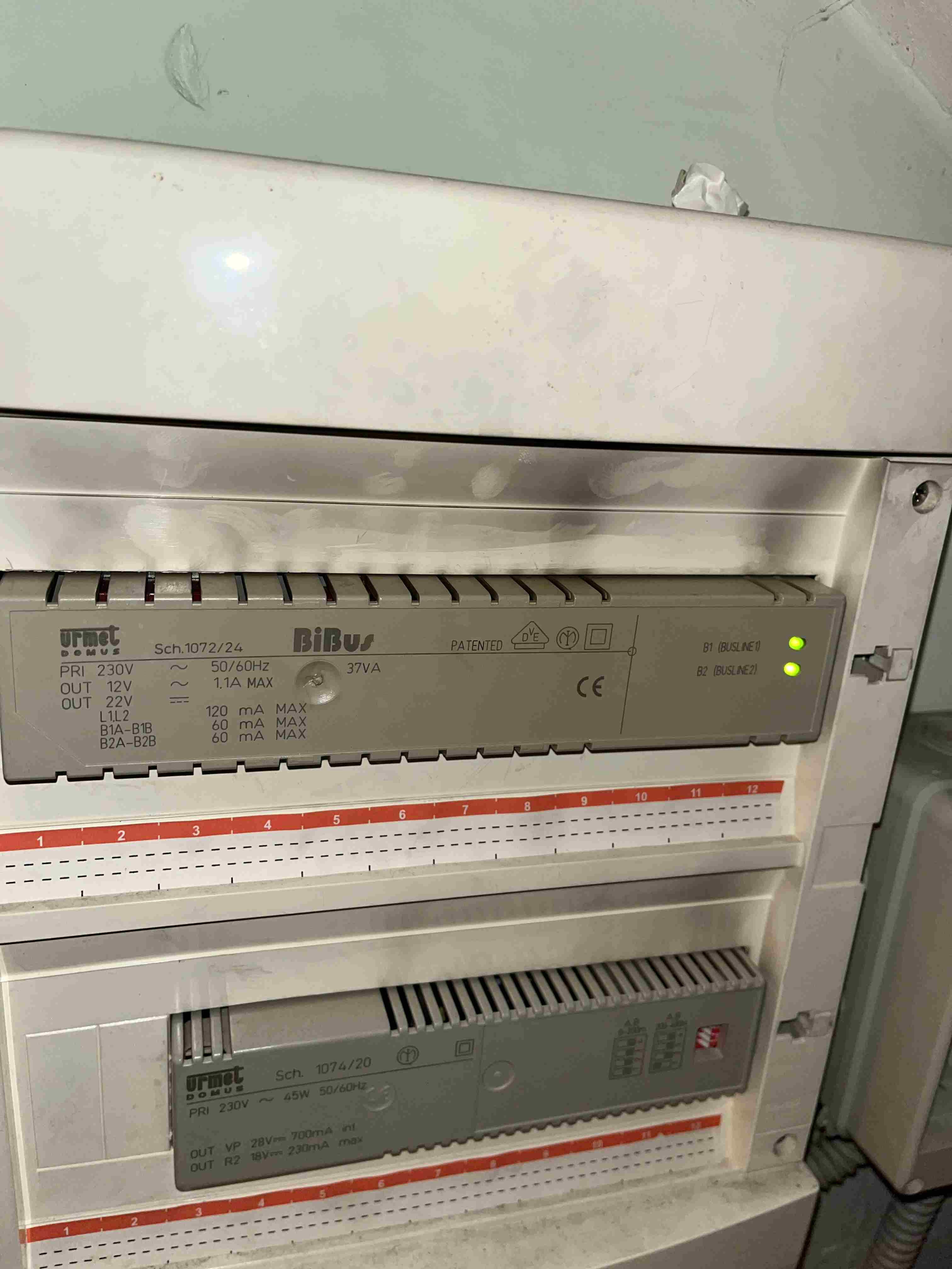

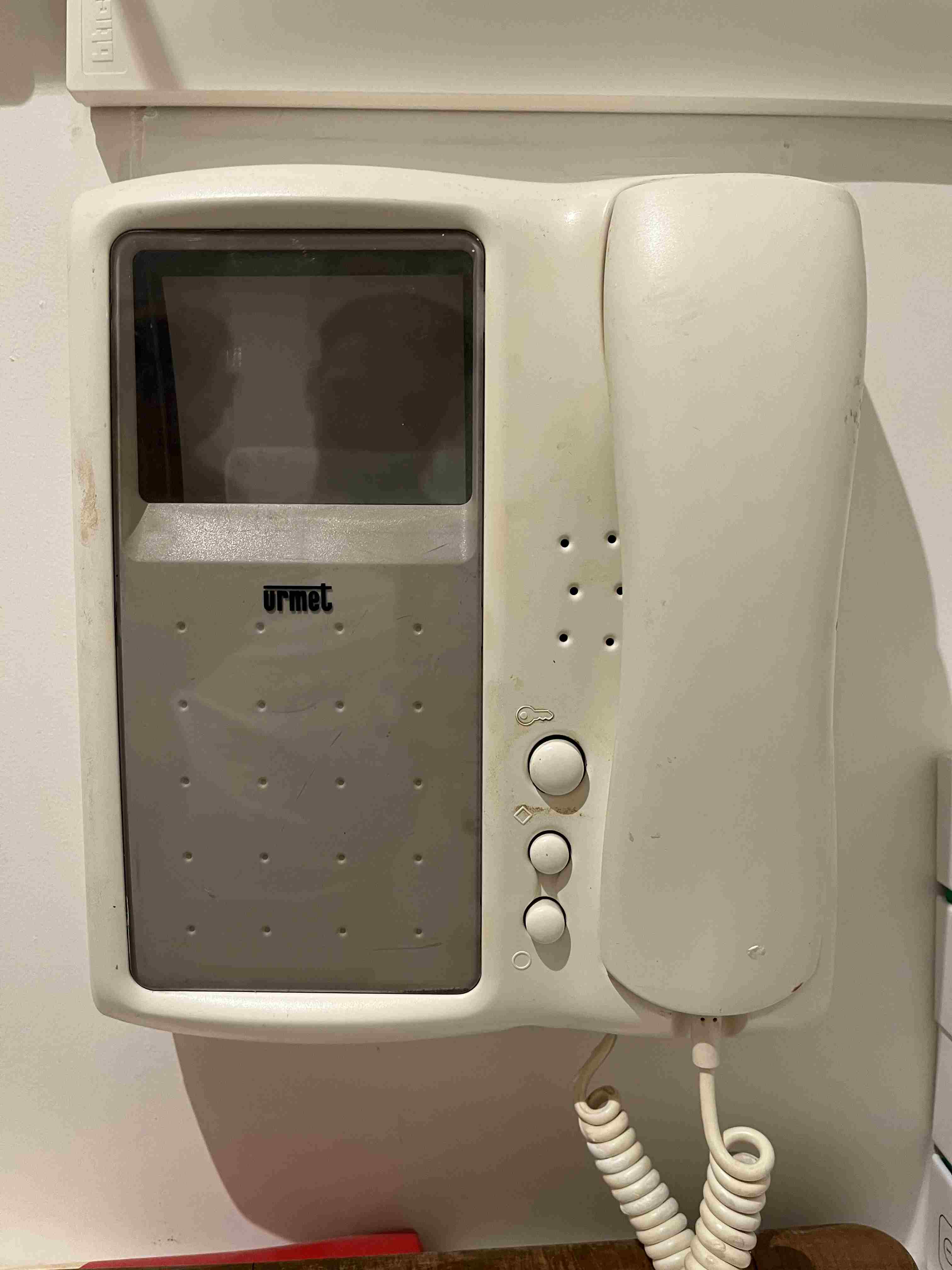

robertoelverdadero ha iniziato a seguire Sostituzione Urmet artico 1705
Sostituzione Urmet artico 1705
robertoelverdadero ha inserito una discussione in Citofoni, videocitofoni e intercomunicanti
Buonasera a tutti, devo sostituire posto interno come da foto. Il modello sostitutivo è il 1740/40 con staffa 1740/90 ? Grazie -
Hoover H-Wash 350 rumore al cestello
Ciccio 27 ha risposto a esco alla discussione in Lavatrici - Asciugabiancheria
Videocitofono Urmet domus scout 1204 automazione apertura cancello
Roberto Garoscio ha risposto a mike_8976 alla discussione in Citofoni, videocitofoni e intercomunicanti
Pakk82, il regolamento vieta di accordarsi a discussioni altrui oltretutto ferme da anni, apri una nuova discussione mettendo la foto della morsettiera del tuo apparecchio e ti risponderemo sicuramente. DISCUSSIONE CHIUSA -
Brunosbs ha aderito alla comunità
- Oggi
GSE e E-Distribuzione : chi ha ragione?
mgaproduction ha risposto a mgaproduction alla discussione in Fotovoltaico
Dunuqe, sicuramente consuma molto poco...ma non capisco cosa c'entri...se immetti, "te devono pagà"...se no che cacchio di convenienza c'è ? -
jonnyciclista ha iniziato a seguire Macchina da caffe didiesse
Buonasera a tutti, ho un problema con la macchinetta da caffe didiesse in pratica quando vado ad errofare il caffe esce tutto dai lati dal Beccuccio esce poco ho provato a sostituire la guarnizione il problema e rimasto sempre uguale. Ho notato che la cialda di carta la pressa lieve ci sarà qualche regolazione del braccialetto? Grazie
consiglio su produzione acqua calda sanitaria con fotovoltaico
e-gino ha risposto a sardic alla discussione in Fotovoltaico
Non avendo gas, io ho optato per due boiler elettrici. Tengo la temperatura vicino al massimo (80 ° C) e finora nessun(a) si è lamentata per aver trovato l'acqua fredda dopo due docce consecutive . Precauzionalmente, ho installato un miscelatore termostatico sotto al boiler, per evitare scottature accidentali. Avevo valutato il boiler a pompa di calore, ma l'ho dovuto scartare principalmente per mancanza di spazio per l'installazione, e anche perchè il costo del boiler elettrico e del miscelatore termostatico è meno di un terzo di quello di una pompa di calore, e dulcis in fundo non fa rumore. [EDIT}... dimenticavo, c'è un 'ulteriore ragione per scartare il boiler a pompa di calore: difficilmente può superare i 50-60 gradi di temperatura. Il boiler elettrico tenuto a temperature medio-alte (sopra i 70 C) previene la proliferazione della legionella che è un pericolo da considerare se si lascia il boiler inutilizzato per lunghi periodi (non lo spegno mai). -
Aton storage impianto di accumulo con batterie pylontech
effegi61 ha risposto a effegi61 alla discussione in Fotovoltaico
ok grazie, attendo. -
Elvox 838 e Urmet 1130/16
ROBY 73 ha risposto a Freddydomina88 alla discussione in Citofoni, videocitofoni e intercomunicanti
Quindi come già detto, 0 con 6 e il filo di chiamata sul CA e se il filo è sano, volente o nolente, deve suonare. Nel mentre, mi viene anche in mente, non è che per caso ci sia un altro trasformatore che fa solo le chiamate? E per questo ti ripeto anche: E te lo richiedo ancora una volta: Intendo dal lato citofono. Hai già individuato i fili che erano collegati nei tre (o meglio due) pulsanti ausiliari per l'accensione delle luci scale e apri porta secondaria? Perché ormai dopo circa trent'anni e forse più, la plastica del portafusibile è "cotta" dal calore del trasformatore e quindi si è deformata leggermente impedendo l'estrazione dei fusibili -
grazie mille
Sono 3 decoder collegati ad un partitore che a sua volta è collegato ad una sola uscita del msw. Quindi quei decoder andranno settati in modalità scr assegnando una diversa porta utente per decoder, es: decoder 1 canale 1 - 1210 MHz. Decoder 2 canale 2 - 1420 MHz. Decoder 3 canale 3 - 1680 MHz. Tutti in modalità scr; il msw riconoscerà in automatico quel tipo di settaggio commutando quella porta in modalità scr o unicable. l'ideale sarebbe un decoder per ogni porta del msw; ma se non puoi separare i cavi.....
Hoover H-Wash 350 rumore al cestello
esco ha risposto a esco alla discussione in Lavatrici - Asciugabiancheria
Due giorni di discussione tra ignoranti (in questo caso che ignorano questioni di lavatrici e dintorni): - donne: "ma non stare a smontare la resistenza o il manicotto tra vasca e pompa, lasciamo andare la lavatrice solo con acqua, in questo modo il ferretto finisce nel filtro, poi lo recuperiamo senza fare cose complicate!" - uomo "forse avete ragione, ma se anche quelli di PLCforum non hanno suggerito questa procedura, un motivo ci sarà?!" Oggi alle ore 19:00 ho iniziato: staccato la presa di corrente, le tubazioni di carico/scarico e ribaltato la lavatrice sul lato sinistro. Ho rimosso meno di 10 viti di tenuta del pannello metallico posteriore, tagliato la fascetta che tiene 4 piccoli cavi elettrici che conducono alla resistenza di riscaldamento e staccato 4 fàstòn, ma non sono riuscito a staccare il termostato dalla resistenza (c'era pure un fermetto in plastica, non ho capito)... quindi ho estratto tutto il termostato dalla sede dopo aver allentato il dado da 10 che tiene la guarnizione/resistenza e dopo aver rimosso la cinghia di rotazione del cestello che dava fastidio. Dal foro aperto della sede della resistenza, ho raggiunto una porzione della vasca e ho visto 2 intrusi: uno metallico ed uno di stoffa, entrambi componenti del top di un costume di una delle donne di casa. Ho rimosso gli intrusi, eseguito la procedura al contrario per il montaggio e ricontrollato con la livella il piano superiore della lavatrice. Ore 20:30 ho finito: se avevo la chiave da 10 "giusta", avrei finito nella metà del tempo. Allego 4 immagini. Ho anche trovato un componente di plastica indicato nell'immagine "fissaggio abbandonato" credo lasciato attorno ai piedini dagli installatori. Ancora grazie a tutti voi... potrò "vantarmi" per qualche mese di questo successo! -
Prelevare la tensione 220v, da cappa cucina
ROBY 73 ha risposto a wpim10 alla discussione in Schemi e applicazioni di circuiti elettrici
E allora prendi una sonda (o molla o pilota, chiamala come vuoi), apri la scatola sopra il piano cucina in cui in teoria hai già messo l'interruttore e la infili nel tubo da cui partono i fili della cappa, in questo modo sentirai dove batte se dietro alla struttura metallica della cappa stessa, oppure in un altro punto, è più facile a dirsi che a farsi -
Prelevare la tensione 220v, da cappa cucina
Maurizio Colombi ha risposto a wpim10 alla discussione in Schemi e applicazioni di circuiti elettrici
L'unica soluzione è quella di intercettare l'alimentazione della cappa dall'impianto elettrico. Se intervieni all'interno della cappa ti vai ad impegolare in grane infinite. Trovare dove è collegata all'impianto è abbastanza semplice, ci vuole un po' di manualità e la conoscenza di qualche trucchetto. -
Acqua sotto cesto verdura in frigo Beko
Gallonero ha risposto a Gallonero alla discussione in Frigoriferi - Congelatori
Grazie mille ma è troppo complicato... non mi fido a farlo da sola. Finché funziona ok, poi chiamerò l'assistenza. -
Primo no-frost Miele KFN 4375 CD e primi dubbi su rumori e strano adesivo posteriore
Leone2285 ha risposto a Honig alla discussione in Frigoriferi - Congelatori
Nel web ho letto che potrebbero essere i punti di iniezione dell'isolante poliuretanico. Uno ha tolto il nastro erroneamente trovando questo: -
lavastoviglie hotpoint ariston HI 5010 C
icaro64 ha risposto a icaro64 alla discussione in Lavastoviglie
lo so e lo avrei fatto immediatamente, ascoltando i vostri preziosi consigli. non l'ho fatto perche' avevo fatto l'estensione di garanzia, per fortuna (l'avevo dimenticato) e ho preferito non mettere mano. comunque c'erano due cavetti scollegati: la massa, collegata allo sportello, ed il connettore sopra citato. la coppia di cavetti era fissato sulla lamiera con del nastro adesivo molto debole che, scollandosi, ha lasciato penzolare i cavetti finche' la gravita' ha fatto il suo... il programma test non ha rilevato ulteriori problemi. Grazie a voi per i consigli e alla prossima -
GSE e E-Distribuzione : chi ha ragione?
Dumah Brazorf ha risposto a mgaproduction alla discussione in Fotovoltaico
l'ssp si basa(va) sul ristoro di quanto hai/avevi pagato prelevando. visto che non ha prelevato praticamente nulla il ristoro è quasi nullo e finchè non si accumulano tipo 5-10euro non ti danno nulla, anzi c'è pure da pagare un annuo per l'iscrizione all'ssp che ti porta in negativo. quindi probabilmente la sua produzione è 99% eccedenza, visto l'andazzo andava meglio fare il rid. -
Prelevare la tensione 220v, da cappa cucina
Leone2285 ha risposto a wpim10 alla discussione in Schemi e applicazioni di circuiti elettrici
Avranno messo dei morsetti a cappuccio o nella scatola di derivazione o direttamente sopra il mobiletto. -
alimentatore stabilizzato Zetagi mod.147
Leone2285 ha risposto a Sergio Blascovich alla discussione in Elettronica Fai da te
In un messaggio precedente avevi scritto di avere 12,3V. La resistenza a cui si riferiva Livio era la R1 che per sbaglio ha chiamato R2. -
Prelevare la tensione 220v, da cappa cucina
wpim10 ha risposto a wpim10 alla discussione in Schemi e applicazioni di circuiti elettrici
La mia cappa non ha la presa in ingresso , ma ho il filo della linea che alimenta la cappa direttamente. Il filo lo vedo dall' alto della cappa che scende giù lungo il muro . Ma non è più visibile all' interno. Credo che finisca all' interno del corpo ventola/luci. E questo mi frega. -
Elvox 838 e Urmet 1130/16
Freddydomina88 ha risposto a Freddydomina88 alla discussione in Citofoni, videocitofoni e intercomunicanti
Elvox 838 e Urmet 1130/16
Freddydomina88 ha risposto a Freddydomina88 alla discussione in Citofoni, videocitofoni e intercomunicanti
Farò la prova del cavo che mi arriva dalla targa esterna. Ti dico, una prova mettendo lo 0 su 6 l'avevo fatta e si era bruciato il fusibile.la posso rifare ormai i fusibili ne ho😅. In realtà avevo messo il cavo prima su 15 e poi 0 mentre provavo ed saltato. Non so se era per colpa del 15 o dello 0 ma è saltato💁🏽♂️.quello che vedi mezzo rotto, il porta fusibili sono stato io. Non veniva via neanche a morire. -
lavastoviglie hotpoint ariston HI 5010 C
Ciccio 27 ha risposto a icaro64 alla discussione in Lavastoviglie
alimentatore stabilizzato Zetagi mod.147
Sergio Blascovich ha risposto a Sergio Blascovich alla discussione in Elettronica Fai da te
la tensione sull'alimentatore ho misurato 14,5 volt in uscita ed e' stabile. -
Problema lavatrice Bosch Serie 6, resta accesa anche su "Spento"
Borlx ha risposto a Borlx alla discussione in Lavatrici - Asciugabiancheria
Ciao, ho trovato una scheda usata pressochè identica, credo abbia giusto il firmware una versione più vecchia della mia. Ho sostituito il selettore nella mia scheda originale ma da lo stesso problema. Da lo stesso problema anche con la scheda usata e anche con la mia o quella usata entrambe con il selettore smontato. Mi verrebbe da dire che forse il selettore non c'entra. Avete qualche idea di cosa si potrebbe controllare per ricercare il problema? Pensate sia possibile trovare uno schema elettrico? Grazie
