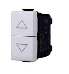

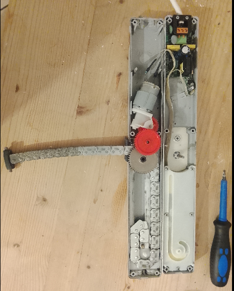

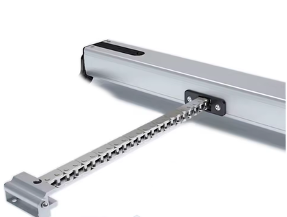

Attuatore con apertura a catena per finestre vasistas
graficaweb ha inserito una discussione in Altri argomenti elettrici
Buonasera a tutti Ho un attuatore con catena A (foto esempio) per aprire una finestra a tetto (foto esempio) Purtroppo l'ho smontato cercando codici o altro che mi dicessero il tipo di modello, ma quel che ho trovato sono solo una serie di numeri sparsi TP0912 ; WK2 94v-0 ; 0843 ; EL0004 MAIN e nulla che (almeno cercando su web) mi potesse aiutare. Sò quindi di non riuscire a dare indicazioni, ma auspico qualcuno possa, con la propria esperienza, aiutarmi quantomeno a provare qualcosa. Sull'attuatore a catena ci sono 3 fili, il neutro comune e poi nero e marrone che "attendono" alternativamente la fase dal tasto a muro. L'attuatore è comandato da un frutto C a tasto a muro (foto esempio) , per cui quando tenevo premuto la freccia su , la catena usciva dal contenitore ed il vasistas si apriva; quando premevo la freccia giù la catena rientra nel contenitore e chiudeva il vasistas. Questo fino all'altro giorno quando pareva non funzionare più nulla. Allora per escludere problemi di aggancio alla finestra o finestra "ingrossata" (essendo di legno e piuttosto vecchiotta) che potessero limitare il meccanismo, ho tirato giù tutto l'attuatore A cosi anche per controllare che la catena non fosse bloccata. Messo su banco (foto D) , sebbene "a fatica" (nel senso che pur tenendo premuto non pare funzionare fluidamente), la catena entrava ed usciva, ma dopo un paio di volte ad un certo punto il comando di apertura non ha più funzionato e ora si chiude e basta. 1) Ho provato anche a bypassare il frutto C , "lavorando" solo con i fili, ma nulla è cambiato: direi almeno di poter escludere quantomeno un problema di frutto. 2) Su banco posso liberare a mano la catena e stenderla come fosse in apertura (cosi come al contrario riporla), ma poi quando attacco alla corrente l'attuatore se dò il comando di apertura non si "muove" nulla, se non un breve impulso quando tolgo la Fase però che da il verso di chiusura, ovvero il motorino gira sempre nello stesso verso della chiusura. Difatti anche liberando il motorino dagli ingranaggi che muovono la catena vedo sempre il motorino girare nello stesso verso. Ho pensato ad un problema di lettura fine corsa, ma non trovo nessun reset o similari. L'unico comando è una levetta per regolare quanto la catena debba uscire fra due misure standard; ho pensato al fatto che ora non senta il peso della finestra, ma anche provando a rimontare l'attuatore alla finestra, il problema 2) rimane. Ho provato anche a pulire i contatti con spray apposito, a mettere un lubrificante sulla catena, ma niente da fare. Auspico qualcuno possa aiutarmi e vi ringrazio anticipatamente - Ieri
Cancello automatico Fadini problema chiusura
andrea brighi ha risposto a andrea brighi alla discussione in Cancelli elettrici
si i motori sono quelli. la scheda ricevente è collegata alla centralina l avevo staccata per fare le prove -
Cancello automatico Fadini problema chiusura
ROBY 73 ha risposto a andrea brighi alla discussione in Cancelli elettrici
E allora dovrebbe essere più simile alla EXP che è più vecchia della Plus. Quindi sono oleodinamici: https://elettromeccanicanucciarelli.it/wp-content/uploads/2016/07/istruzioni_combi_740.pdf Sì esatto, prova. Se il problema si invertisse, allora a questo punto ti converrebbe cambiarla, magari con una "universale", tipo la NOLOGO START-S4XL che non costa nemmeno tanto. L'unico "problema" sarebbe quello dei radiocomandi diversi o non compatibili, però non vedo la scheda ricevente sulla ELPRO, per caso è esterna? -
ventilatore con luce led zephir
ROBY 73 ha risposto a robi1 alla discussione in Installazione impianti elettrici civili e terziario
Attendiamo aggiornamenti allora, ciao prego -
Il cancello ogni tanto resta bloccato in chiusura - Beninca DA.93AM
ROBY 73 ha risposto a Jerod alla discussione in Cancelli elettrici
Ok, dai sintomi che hai descritto sembravano problemi meccanici, ma se dici che l'anno scorso è stata fatta manutenzione, allora mi devo ricredere, comunque verifica che è meglio. Nel motore no di sicuro, a meno che il problema non sia proprio all'interno di quest'ultimo Prova, ma credo non cambi nulla, anzi prolungherai solo il tempo del ronzio del motore a fine manovra, comunque per fare un tentativo non costa nulla -
Cancello automatico Fadini problema chiusura
andrea brighi ha risposto a andrea brighi alla discussione in Cancelli elettrici
-la scheda è elpro 9 scritto sul retro. -motori sono i combo 740 -invertito sia motore 1 con motore 2 16-17-18 con 19-20-21 e invertito anche 17-18 e 20-21 e non funziona mai il piedino 18. praticamente il rele del motore 1 in apertura fa il clik e fa partire il motore in chiusura rimane fermo come se non avesse l impulso di azionarsi. l ultima prova che mi rimane da fare è invertire i 2 rele del motore per vedere se il problema si sposta sull altro motore,se no è un problema di centralina mi viene da dire -
FedericoMargutti ha aderito alla comunità
Stefano Dalmo ha iniziato a seguire Caldaia Beretta meteo mix 24 csi ag, pendolamento in modalità "estate" dell'acqua sanitaria.
Caldaia Beretta meteo mix 24 csi ag, pendolamento in modalità "estate" dell'acqua sanitaria.
Stefano Dalmo ha risposto a aFraaa alla discussione in Guasti/Problemi Riscaldamento
Si , ma il problema qual’è . ? il pendolare di accensioni può anche non essere un problema . dipende dalla pressione di rete e dalla temperatura impostata . -
Cancello automatico Fadini problema chiusura
ROBY 73 ha risposto a andrea brighi alla discussione in Cancelli elettrici
Ok come ieri, ma non ci hai detto se è una EXP, oppure una Plus di cui ti ho linkato i due manuali, quindi? E non hai nemmeno postato una foto frontale come richiesto, perché? Ok, funziona, ma ti fa schifo dirci che motori sono o meglio farceli vedere? Ma hai invertito M1 con M2? Non il senso di marcia, ma proprio le due uscite 16-17-18 con 19-20-21 Non conosco la scheda, ma bisogna capire se "cade" proprio la tensione sulla bobina del relè, oppure è il relè che non riesce a rimanere eccitato. Riesci a misurare con il tester se arriva o meno la tensione sulla bobina per tutto il tempo del ciclo di chiusura? -
ventilatore con luce led zephir
robi1 ha risposto a robi1 alla discussione in Installazione impianti elettrici civili e terziario
Ciao ROBY 73, li ho presi al Tecnomat appena riesco faccio un salto e sento cosa mi propongono. Grazie -
ventilatore con luce led zephir
ROBY 73 ha risposto a robi1 alla discussione in Installazione impianti elettrici civili e terziario
Ciao robi1, È vero che non dovrebbero essere accesi e spenti togliendo l'alimentazione ogni volta ma visto che sono solo 15 giorni che li hai comprati, io proverrei a sentire il venditore cosa ti dice e casomai restituirlo e magari cambiarli con un altro prodotto, non so quanto valga la pena metterci le mani ora, anzi non conviene proprio. Non credo che siano gli unici due pezzi "difettosi" e allo stesso tempo non credo nemmeno che nessun altro si sia lamentato di questo funzionamento -
Akmert ha aderito alla comunità
Whirlpool ADP 7570 IX – aloni bianchi su stoviglie, spia brillantante sempre accesa
Ciccio 27 ha risposto a sedano132 alla discussione in Lavastoviglie
Potresti aver risolto. 🤷🏻♂️ -
ventilatore con luce led zephir
robi1 ha risposto a robi1 alla discussione in Installazione impianti elettrici civili e terziario
Grazie patatino59, se sapevo sta cosa non li avrei presi …. È un po’ scomodo fare tutto da telecomando tipo entrare al buio in camera perché il telecomando è sul comodino. Non si può intervenire in qualche modo per evitare di usare solo il telecomando? Grazie -
Claudio Mainini ha iniziato a seguire problemi con lcd 32" della ditta Bolva
problemi con lcd 32" della ditta Bolva
Claudio Mainini ha inserito una discussione in Altre marche TV
Buon giorno, ho bisogno di un aiuto,riguardante un lcd tv della ditta BOLVA 32" mod. S-322110, che ha il seguente problema: il tv si accende normalmente, ma rimane blocccato sul logo della Bolva. Ho tentato con vari tentativi suggeritemi con il TC, ma nulla da fare.Secondo me è una questione di sofware, oppure riuscire ad entrare nel service mode... Chiedo a voi un consiglio, Grazie -
Caldaia Beretta meteo mix 24 csi ag, pendolamento in modalità "estate" dell'acqua sanitaria.
giorgio17 ha risposto a aFraaa alla discussione in Guasti/Problemi Riscaldamento
7 litri sono pochi,la caldaia probabilmente non è tarata bene per quella portata. -
Visto che dici che la canalizzazione è fatta a regola d'arte,mi puoi dire dove sono le bocchette di mandata e di ripresa? Con cosa misuri l'umidità?
Problemi lavatrice electrolux perfectcare800 914916002
blondgnek65 ha risposto a blondgnek65 alla discussione in Lavatrici - Asciugabiancheria
Per il modello al momento non riesco a vedere se è 0 o 1 perchè ho l oblo chiuso e dovrei rimontare tutto per aprirlo, ad ogni modo da l'etichetta che c è sulla scheda sembra uguale anche il firmwere quindi pensavo fosse uguaule comunque la ho pagata una trentina di euro e non mi conviene fare il reso. Per le foto della scheda sperando ti riferisca a quella dei comandi ecco alcune foto se invece la scheda di misurare sono altre vediamo di capire quali sono che appena riesco le smonto. Intanto grazie a tutti per l aiuto. -
mah...allora Se si porta la temperatura da 30 a 26 gradi, pur mantenendo il 70% di umidita, anche se non sembra, ma si ha comunque effettuato una deumidificazione Il fatto che una macchina non faccia acqua mai, è un sintomo di un "guasto" (anche il sovradimensionamento) di qualche natura, se invece si vuole controllare il tasso di umidita è una cosa differente Il controllo di umidita è una cosa normalissima e lo si è sempre fatto per le canalizzate basta una batteria in post riscaldamento dopo la batteria fredda e si è fatto anche il controllo di umidità come Hitachi (?) produceva condizionatori dotati di doppia batteria (fredda e calda) per la deumidificazione, ma ora non mi pare che vengano ancora prodotte (non canalizzate ma split parete)
Gala Enry ha iniziato a seguire Choose your companion for the evening
Choose your companion for the evening
Gala Enry ha inserito una discussione in Altri argomenti su Automazione Industriale
Discreet. Exclusive. Unforgettable. - No Selfie https://PrivateDates.live [url=https://PrivateDates.live] Meet a girl who gets you [/url] -
Whirlpool ADP 7570 IX – aloni bianchi su stoviglie, spia brillantante sempre accesa
sedano132 ha risposto a sedano132 alla discussione in Lavastoviglie
Ho notato che aprendo il tappo del brillantante a scatto il tappino di gomma che chiude la bocchetta di carico si è tolta dalla sede è l'ho rimessa io riadagiandola nella sede. Questo potrebbe spiegare la schiuma e la spia del brillantante ma rimane aperto la questione degli aloni e del sale. O potrebbero essere tutti concatenati? Dici di fare altri lavaggi a vuoto? Provo subito...tanto ormai lava solo a vuoto...haha -
Problema deumidificazione
Marco Fornaciari ha risposto a Hel alla discussione in Impianti Climatizzazione
Le canalizzazioni saranno anche fatte bene come sezioni, ma poi a comadare sono la circolazione d'aria che si crea nell'ambiente e gli eventuali vortici. Basta in mobile al posto sbagliato e il sistema funziona male. Prova a far funzionare l'impianto in modo diverso senza usare la funziona deumidificatore. Eventualmente usi un medio/pissolo ventilatore per forzare la circolazione dell'aria in ambiente. Io in casa se uso quella funzione o ho troppo freddo o ho troppo caldo, il tutto con cicli a ripetizione. ** Quindi uso solo la funzione raffresacmento a 25/26 gradi a second delle ore della giornata: appartamento nel palazzo da considerarsi in aperta campagna con esposizione lati lunghi est e ovest, e corto a nord. Lato ovest proprio su aperta campagna, e est a 30 metri dal palazzo più vicino e che tra giugno e agosto fa ombra parziale fino alle 8 di mattino. Con temperatura di partenza di 27/28 gradi entro 15 minuti le stanze divento vivibili a +/- 26 gradi: solo nel soggiorno date le dimensioni e i mobili devo impostare 25 gradi per averne 26 sulla parete opposta allo split a terra. In inverno le macchine scaldano fin troppo. ** Le mie macchine con la funzione deumidificatore di fatto funzionano ON/OFF con set temperatura fissa a 24 gradi, il delta non lo ricordo. Dopo di che al pomeriggio oltre 34 gradi all'aperto, e macchine all'ombra totale, cominciano a fare fatica, specialmente quella che gestisce gli split delle stanze a ovest. -
Problema deumidificazione
Alessio Menditto ha risposto a Hel alla discussione in Impianti Climatizzazione
Diciamo che ognuno ha il suo mestiere, il deumidificatore deumidifica, un climatizzatore rende l’ambiente climatizzato. Climatizzato non è “condizionato”, come facevano i vecchi clima, climatizzato vuol dire rendere un ambiente salutare, eliminare troppa umidità è dannosissimo per le vie respiratorie, la tendenza con i nuovi clima inverter è quindi di “andarci piano”. Appunto. -
Elettrovalvola condizionatore hisense
giorgio17 ha risposto a maxou2 alla discussione in Guasti/Problemi Climatizzazione
I tubi prima della valvola sono caldi o freddi? Pressioni del gas? Modello della macchina? Sei certificato Fgas? Se fosse la valvola devi mettere la sua originale non una equivalente. -
Whirlpool ADP 7570 IX – aloni bianchi su stoviglie, spia brillantante sempre accesa
Ciccio 27 ha risposto a sedano132 alla discussione in Lavastoviglie
Brillantante. Controlla adesso se perde il tappo del dispenser. (Sempre con 'sti tappi... 😅) Se invece noti che a serbatoio pieno cola da un'altra parte, allora va cambiato tutto il blocco. Però aspetterei prima di intervenire, facendo qualche altro giro di prova a vuoto. -
Ronzatore 3 fili
Marco Fornaciari ha risposto a cotony alla discussione in Citofoni, videocitofoni e intercomunicanti
Vero, saranno 50 anni che non ne vedo/tocco uno. -
Whirlpool ADP 7570 IX – aloni bianchi su stoviglie, spia brillantante sempre accesa
sedano132 ha risposto a sedano132 alla discussione in Lavastoviglie
Ho pulito come ho potuto la sede dell'elettrovalvola, rimontato la stessa, ho rimesso acqua nel contenitore del sale e fatto partire un prelavaggio a freddo da 15 minuti per pulire la vasca che ieri avevo dimenticato con la salamoia tirata fuori dalla vaschetta del sale e buttata nella stessa vasca. Dopo ho fatto partire un lavaggio da 45 minuti e ho trovato la vasca così...
