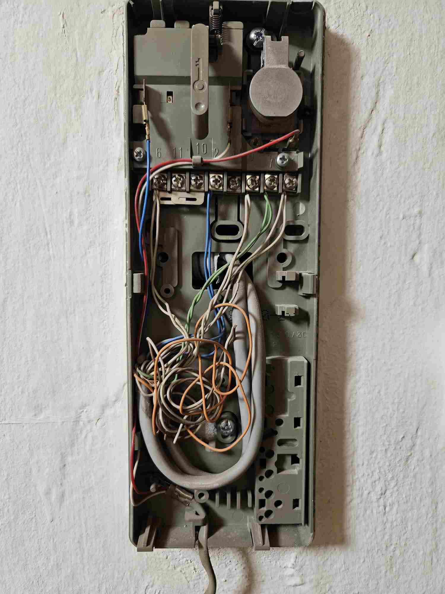

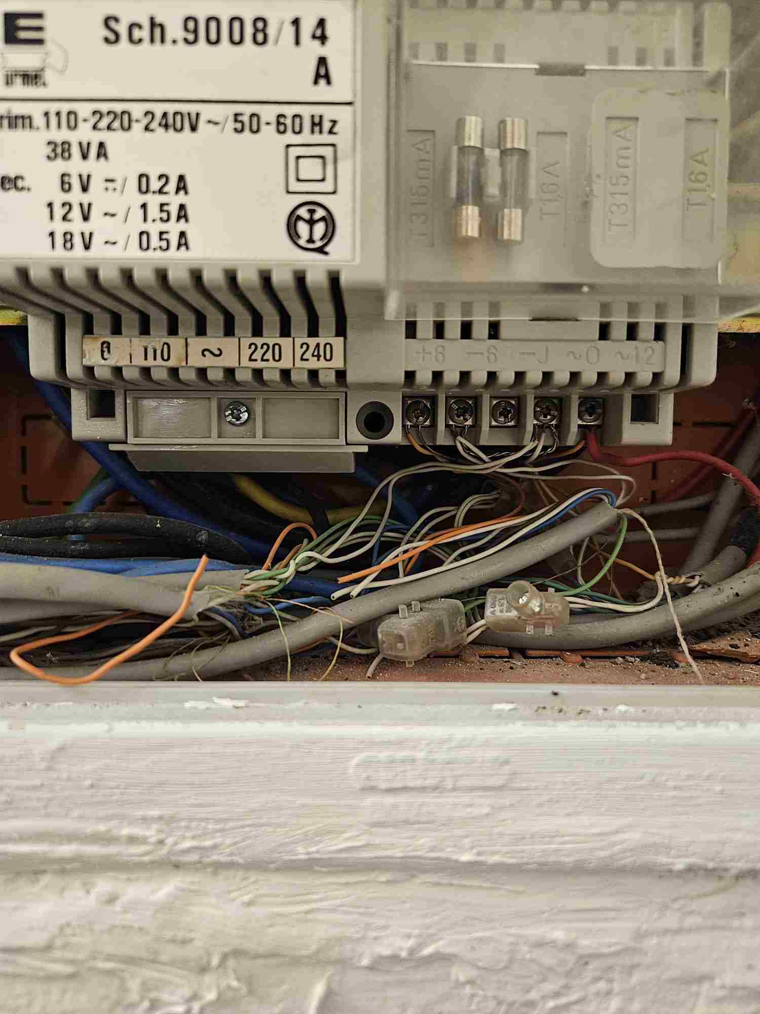

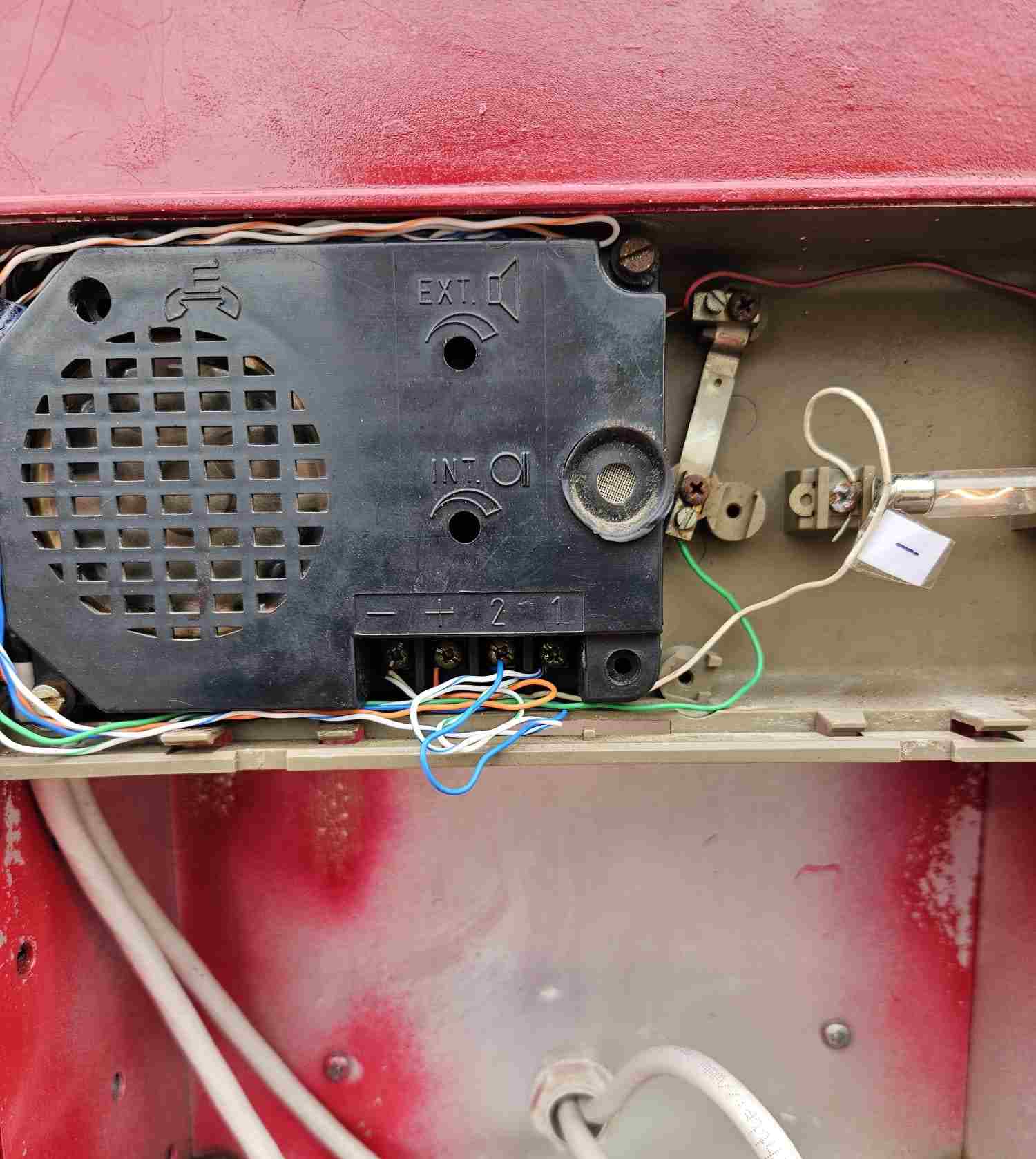

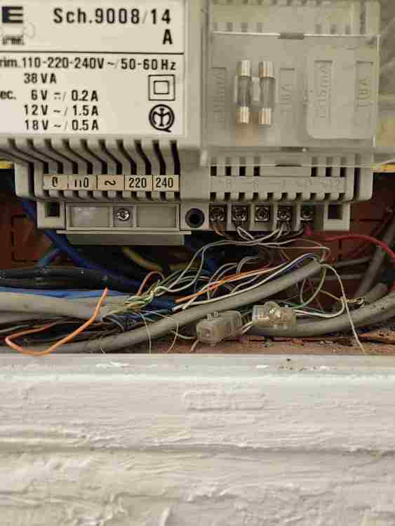

ronzio da citofono urmet
richmond ha risposto a richmond alla discussione in Citofoni, videocitofoni e intercomunicanti
ciao roby, grazie intanto. Ho fatto le foto, purtroppo non sono riuscito a risalire al modello dei citofoni interni e nemmeno del modulo esterno. Non ho trovato da nessuna parte il nome del modello specifico se non un generico Urmet. Comunque credo parliamo di un kit del paleolitico. Sono più propenso a credere che sia un problema di cablaggio, piuttosto che di alimentatore. La fonica ha smesso di funzionare da almeno due anni (non so bene da quanto tempo fosse decaduta perchè sono subentrato in questa unità abitativa nel 2024), quindi credo che i condensatori siano a riposo da parecchio tempo. L'audio non andava perchè non arrivava corrente negli specifici morsetti del modulo esterno. Quando il tecnico ha sfilato il cavo vecchio, c 'erano punti con guaina sbrecciata e i cavetti tutti ossidati. Col cavo nuovo, il collegamento audio è tornato a funzionare. Come si evince dalla foto, lo spazio dedicato alla pulsantiera è parecchio risicato. TI elenco lo schema di collegamento: - (negativo): collegati due cavi. Uno bianco/verde e uno bianco che si collega al siluro della lampadina + (positivo): collegato un cavo arancione morsetto 2: collegato un cavo blu morsetto 1: collegato un cavo bianco/blu -
mistertv ha iniziato a seguire TV SABA 32 pollici SA32S77A11 dopo temporale non accende.
TV SABA 32 pollici SA32S77A11 dopo temporale non accende.
mistertv ha risposto a sergio1289 alla discussione in Thomson - Saba - Nordmende - Telefunken - A.E.G.
devo controllare se ce l'ho in laboratorio. Poi ci guardo. -
Viktor1 ha aderito alla comunità
- Oggi
Bacchiro63 ha aderito alla comunità
TV SABA 32 pollici SA32S77A11 dopo temporale non accende.
sergio1289 ha risposto a sergio1289 alla discussione in Thomson - Saba - Nordmende - Telefunken - A.E.G.
grazie Riccardo. me lo immaginavo, e se acquisto una scheda usata ne vale la pena? -
LOR1985 ha aderito alla comunità
Installazione Ring Intercom su citofono Urmet 1130-001
Michele121074 ha risposto a Michele121074 alla discussione in Citofoni, videocitofoni e intercomunicanti
Installazione Ring Intercom su citofono Urmet 1130-001
Michele121074 ha risposto a Michele121074 alla discussione in Citofoni, videocitofoni e intercomunicanti
No il pulsante con il simbolo della chiave non apre nulla, apriva il vecchio collegamento del cancello manuale, ma ora è isolato. Apre solo il tasto a destra. Il C5 e' collegato a quest'ultimo ed apre il cancello automatico con il Ring. Il C2 invece nella foto postata era collegato erroneamente e quindi è stato collegato correttamente poi. -
Installazione Ring Intercom su citofono Urmet 1130-001
Michele121074 ha risposto a Michele121074 alla discussione in Citofoni, videocitofoni e intercomunicanti
No il pulsante con il simbolo della chiave non apre nulla, apriva il vecchio collegamento del cancello manuale, ma ora è isolato. Apre solo il tasto a destra. Il C5 e' collegato a quest'ultimo ed apre il cancello automatico con il Ring. Il C2 invece nella foto postata era collegato erroneamente e quindi è stato collegato correttamente poi. -
Aiuto riconoscimento modello citofono
ROBY 73 ha risposto a Alessio Mazzanti alla discussione in Citofoni, videocitofoni e intercomunicanti
Ma il resto dell'impianto nelle parti condominiali (alimentatore e posto esterno), che marca e articoli sono? Riesci a postare un paio di foto? Riesci a chiedere a qualche altro vicino di farti vedere il suo citofono? L'ideale sarebbe uno a incasso come quello che avevi tu, perché per alcuni impianti, i vecchi vivavoce usavano dei microfoni e altoparlanti e collegamenti diversi rispetto a quelli con cornetta -
Installazione Ring Intercom su citofono Urmet 1130-001
ROBY 73 ha risposto a Michele121074 alla discussione in Citofoni, videocitofoni e intercomunicanti
Ok, mentre l'altro con la chiave cosa apre? Perché da quello che so, il Ring (che conosco poco e nulla), può aprire solo una porta / cancello / serratura, però vedo che c'è collegato qualcosa nel morsetto 9 che corrisponde appunto al pulsante di sinistra con la chiave. C5 e.....? C2 come ti ho chiesto ieri? Ripeto, descrivi e/o posta le foto dei collegamenti senza Ring -
Cambio Vecchio Quadro Elettrico con Magnetotermici differenziali TIKER BTicino
ROBY 73 ha risposto a fabio ribechini alla discussione in Quadri elettrici civili e terziario
Avevo capito che @fabio ribechini cercasse solo i rialzi delle guide DIN, ora capisco che molto probabilmente sono andato completamente "fuori strada" -
Stefano Dalmo ha iniziato a seguire Lavastoviglie... assetata!
Il pressostato scatta dopo il primo litro , mentre il flussometro , fa chiudere la valvola di carico . Perché chiudi il rubinetto , ? Non lo hai detto . E strano che non si presenta nessun errore . Controlla se sulla tasca laterale è presente il flussometro.
ALLUMY ha iniziato a seguire Di giorno si vede ma nel pomeriggio no
Di giorno si vede ma nel pomeriggio no
ALLUMY ha risposto a micca104 alla discussione in Impianti SAT
Ciao @micca104. Potrebbero esserci vari motivi per i quali ti va via il segnale di sera, e uno tra questi potrebbe essere anche un'interferenza LTE, che va a corrompere i segnali IF da poco meno di 1900 MHz a poco più di 2000 MHz ma che potrebbe comunque rovinare l'intera banda IF convertita dall'RF. Esistono LNB LTE-immuni, ma c'è anche chi mette le parabole in modi assurdi giusto per attenuare questi disturbi. Innanzitutto l'LNB che marca e modello è? I cavi coassiali sono stati connettorati bene? Specialmente le calze di schermatura, sono ben fatte nei connettori ad avvitare? Giusto per provare, stacca uno dei due TV e vedi se sull'altro ritorna il segnale. I cavi vanno direttamente ai TV (un'uscita verso un TV) o ci sono altre cose in mezzo? (Prese demiscelate, partitori ecc..?) Poi quando sento parlare del P.-finder... Dimmi solo che non è quello a lancetta. I ricevitori li stai usando con tessera Tivusat attivata? Per esempio, anche da me ieri sera non prendeva, ma solo perché c'erano i nuvoloni. Facci sapere -
Sì, l' errore è stato quello di non svincolare la crocera in ghisa prima di usare l'estrattore. Però nel mio caso il cuscinetto più vicino alla vasca era inchiodato dalla ruggine e non si smuoveva. Mi chiedo come si possa sfilare quel cuscinetto (che è rimasto ad interferenza sull'albero e non ha spazio per essere pinzato dai denti dell' estrattore). Nel mio caso la crocera era rotta e quindi si poteva tagliare ed estrarre al contrario, ma se volessi preservare la crocera del cestello? Non capisco: anche perché di solito quando uno cambia i cuscinetti, sono arrugginiti...
stewecar ha iniziato a seguire lavastoviglie Hotpoint HKIC 3b+26 non scalda l'acqua
lavastoviglie Hotpoint HKIC 3b+26 non scalda l'acqua
stewecar ha risposto a stewecar alla discussione in Lavastoviglie
grazie mille a entrambi. Sono in attesa di effettuare l'intervento..la lavastoviglie è presso la casa di n a collega.. Aggiorno appena possibile. Grazie ancora! -
TV SABA 32 pollici SA32S77A11 dopo temporale non accende.
Riccardo Ottaviucci ha risposto a sergio1289 alla discussione in Thomson - Saba - Nordmende - Telefunken - A.E.G.
riparare una scheda attraversata da un'extratensione dovuta a scarica atmosferica è quasi impossibile -
Forno REX fa scattare differenziale e magnetotermico
Cariddu ha risposto a Cariddu alla discussione in Forni - Microonde - Cucine
Va bene, grazie. Non potrò farlo in questi giorni perchè starò qui poco. appena possibile lo smonterò e farò la verifica. -
TV SABA 32 pollici SA32S77A11 dopo temporale non accende.
sergio1289 ha inserito una discussione in Thomson - Saba - Nordmende - Telefunken - A.E.G.
salve a tutti. mi anno portato questo TV dicendomi che dopo un temporale sceso fulmine nelle vicinanze non si accende più. il TV inserendo la spina si accende il led rosso lampeggiante sembra all' infinito. se premo il tasto di accensione il led dopo di un po' smette di lampeggiare e rimane fisso, provo ad accendere dal telecomando ma non succede nulla. a quanto mi ha detto il proprietario il passaggio della scarica è passata attraverso l'antenna, quindi presumo che abbia danneggiato la scheda madre , ho dato un occhiata ma non si vede nulla di bruciato . secondo voi si potrebbe riparare ho sarà il caso di acquistare una scheda usata compatibile? -
Peppino-PA ha iniziato a seguire Lavastoviglie... assetata!
Buonasera a tutti, La mia lavastovoglie è una SMEG ST1105 (Type 12155) del 2005. Da qualche giorno presenta un problema al caricamento acqua. Scrivo quindi per qualche consiglio, ed eventualmente per trovare il ricambio che probabilmente mi occorre. Vi spiego qual è il malfunzionamento, e che prove ho fatto. La macchina parte regolarmente e prende l'acqua per risciaquare il pozzetto (fa correttamente i tre cicli di risciaquo). Poi inizia il caricamento dell'acqua per il lavaggio. Il caricamento dell'acqua però NON si ferma allo scatto del pressostato, ma prosegue. Nel frattempo, partono correttamente le ventole di lavaggio. L'acqua continua ad entrare: io allora chiudo il rubinetto. Il lavaggio prosegue normalmente. Dopo 6 - 7 minuti, l'elettrovalvola finalmente si chiude e io posso riaprire il rubinetto senza che entri altra acqua nella vasca. Arrivata a fine fase, la macchina scarica correttamente, ed inizia a caricare l'acqua per la seconda parte del lavaggio. Al solito, il pressostato scatta ma l'acqua non si ferma. Io allora richiudo il rubinetto. Iniziano a girare le ventole, passano 6 - 7 minuti, riapro il rubinetto e l'acqua non entra più in vasca. Scarico, terza parte del lavaggio identica alle prime due, scarico, asciugatura, scarico finale, fine ciclo, OK. Ora, ho cambiato l'elettrovalvola di ingresso. Niente da fare (e me l'aspettavo, in quanto il tempo dopo il quale l'elettrovalvola si chiede è sempre uguale e pari a 6 -7 minuti). Poi ho verificato il pressostato, nonostante si sentisse distintamente il "click" quando l'acqua raggiunge il livello giusto nel pozzetto. L'ho smontato, l'ho fatto intervenire soffiandoci e verificando nel frattempo lo scambio dei contatti col tester. Tutto OK. Sembra che si sia starato qualche timer nel programma della scheda... Che ne pensate? Che altri controlli potrei fare? Vi allego foto della targa della lavastoviglie e della scheda, sia nel suo guscio che estratta. Vi ringrazio.
Peppino-PA ha aderito alla comunità
Asciugatrice Kooper E6
borgo77 ha risposto a Lorenzo 3390 alla discussione in Lavatrici - Asciugabiancheria
prodotta direttamente dalla galileo spa in cina -
Asciugatrice Kooper E6
borgo77 ha risposto a Lorenzo 3390 alla discussione in Lavatrici - Asciugabiancheria
marchio venduto nella catena di negozi SATUR e similari linea entry level -
Controllo remoto caldaia ENERGAS BRIGIT 24 on EXAcontrol E 7 C.
vince59 ha risposto a vince59 alla discussione in Componenti Riscaldamento
Dunque...Sergio, sto impazzendo a trovare una fase nel momento in cui la caldaia parte per riscaldamento. Leggendo con il mutlimetro ho una situazione apparentemete strana con la fase distributia senza logica (sicuramente osno io che non ho compreso). Secondo te dove caspita posso prlevarla? Sto pensando a sto punto di preneder unsegnale BT e pilotare lo shelly a BT... -
Installazione Ring Intercom su citofono Urmet 1130-001
Michele121074 ha risposto a Michele121074 alla discussione in Citofoni, videocitofoni e intercomunicanti
Grazie infinite per avermi risposto innanzitutto. Si il cancello lo apro col pulsante in basso a destra del citofono e allo stesso ho collegato il C5 del Ring Intercome. -
il Prince ha aderito alla comunità
Forno REX fa scattare differenziale e magnetotermico
Stefano Dalmo ha risposto a Cariddu alla discussione in Forni - Microonde - Cucine
Va verificata la dispersione delle resistenze con un tester , magari possono essere entrambe . -
carabba ha aderito alla comunità
Forno REX fa scattare differenziale e magnetotermico
Cariddu ha risposto a Cariddu alla discussione in Forni - Microonde - Cucine
Allora: ho impostato temperatura massima e resistenza solo sotto. Il forno ha scaldato e ha funzionato. Dopo mezz'ora circa che andava in quella modalità e al massimo, ho spostato il selettore sul grill e dopo circa un minuto è saltata la corrente. In qualsiasi posizione lo metta adesso (grill, sopra, sotto, sopra e sotto), sempre col termostato al max, salta sempre la luce. Se il termostato è a 0 in qualsiasi posizione non salta la luce. Se seleziono prima la posizione (qualsiasi) e poi alzo il termostato al massimo salta la luce. Questo è quanto... -
wd40 nella caldaia del caffè
Leone2285 ha risposto a SilvioFerr alla discussione in Piccoli elettrodomestici
Scusami ma ricordavo male in quanto era verde lampeggiante e non rosso lampeggiante. Inizialmente hai però scritto: mentre adesso hai detto Quale delle due è la reale situazione: rosso fisso o rosso lampeggiante? In una tua vecchia discussione c'è questo post in cui è inserita questa tabella: Controlla gli switch e fai delle misure incrociate tra le due macchinette e sicuramente ne capirai qualche cosa. Secondo me gli unici controlli che fa la macchina sono gli switch. -
Scelta componenti nuovi impianto riscaldamento
messimo ha inserito una discussione in Componenti Riscaldamento
Salve a tutti. Vorrei chiedervi un paio di consigli prima di procedere con l'acquisto. sto rifacendo l'impiando di riscaldamento di casa (e acqua sanitaria). Al momento sono stati passati solo i tubi in multistrato e collettore. ho ricevuto due preventivi, che escludono la fornitura della caldaia che fornirò direttamente io. premetto che si tratta di una casa di 140 mq. tetti alti 3,10 metri, Palermo città. 8 radiatori e due scaldasalviette. 4 radiatori int. 80, 2 da int. 60, e 2 int. 180 un primo preventivo prevedere termosifoni cordivari in acciaio tubolare 3 colonne e mi consigliano una caldaia da 28 kw. totale 132 elementi dei termosifoni. un secondo preventivo prevere termosifoni irsap (valvole icma) in acciaio tubolare 3 colonne e mi consigliano una cadaia da 24kw. totale 128 elementi. La differenza in termini di prezzo è che il preventivo cordivari è più caro di 250 euro. Secondo voi queste due aziende di termosifoni si equivalgono? Nella casa dove vivo adesso ho messo una Vaillant ecoTEC Pure VMW 246/7-2 da 24 kw, e mi trovo molto bene. Secondo voi devo mantenere questo modello e marca di caldaia? in alternativa sto valutanto la vaillant Vaillant Ecotec Intro 28 kW VMW 24/28. grazie
